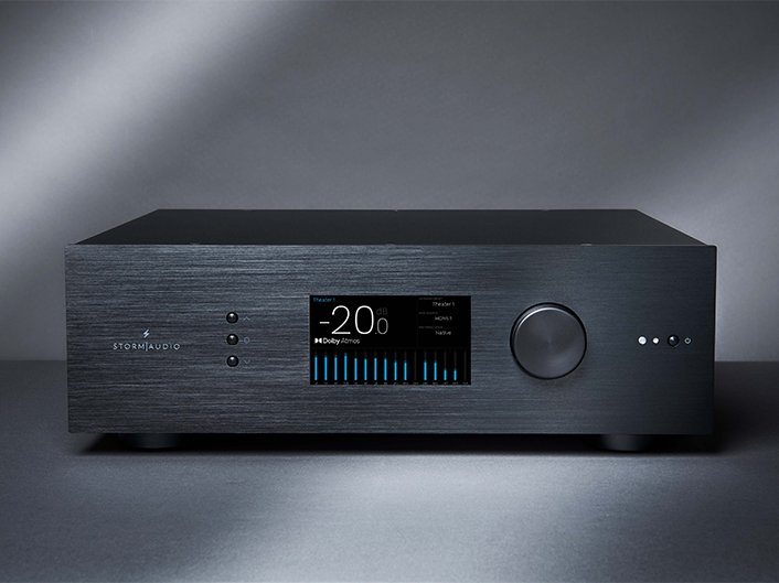

StormAudio是目前屈指可數,擁有24通道甚至32通道處理能力的家庭影院前級處理器的品牌。法國StormAudio風暴曾經協助Auro-3D設計和生產Auro-3D前級解碼器,這些前級處理器被應用於電影母帶混音室等專業領域。其後,風暴把產品推廣到高階民用領域。
2021年StormAudio備受矚目的環繞聲處理器莫過於採用緊湊型3U機身設計的ISP Core 16(核心16)。ISP CORE 16 的設計基於屢獲殊榮的 Storm Audio ISP MK2,是一款16聲道的前級處理前級,擁有16個XLR類比平衡輸出介面,全面支援目前新一代沉浸式三度空間音效,包括Dolby Atmos、DTS:X、DTS:X ProAuro-3D,並且能夠處理IMAX Enhanced、HDR10、HLG與Dolby Vision影音訊號。

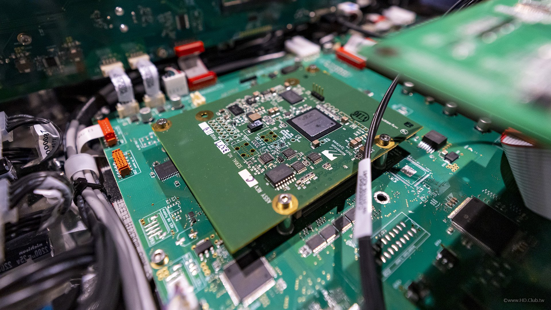

ISP系列處理器使用純音頻處理的Analog Devices SHARC晶片。該DSP 僅處理音頻訊號,這意味著沒有來自作業系統的訊號干擾。專用的低噪音交換式電源和非常先進的音頻電路(例如新推出的混合類比/數位音量調節)是StormAudio好聲音的重要成分。數位訊號內的音頻同步是以高精度時鐘生成的,使DAC晶片(Analog Devices ADAU1966,擁有118 dB 動態範圍,噪訊比為−98 dB THD + N) 能夠在最佳狀態下工作,能將動態範圍提升到最大,從而更準確、詳細並以大動態重現您的電影或音樂。

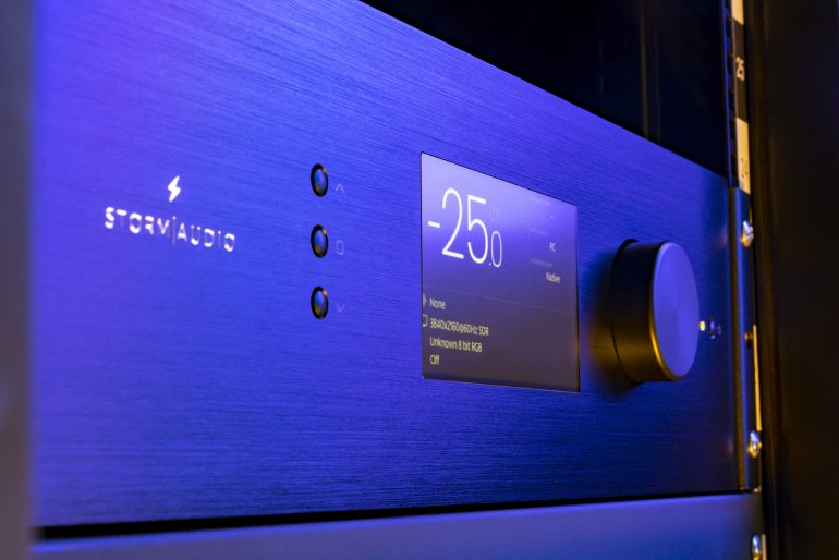

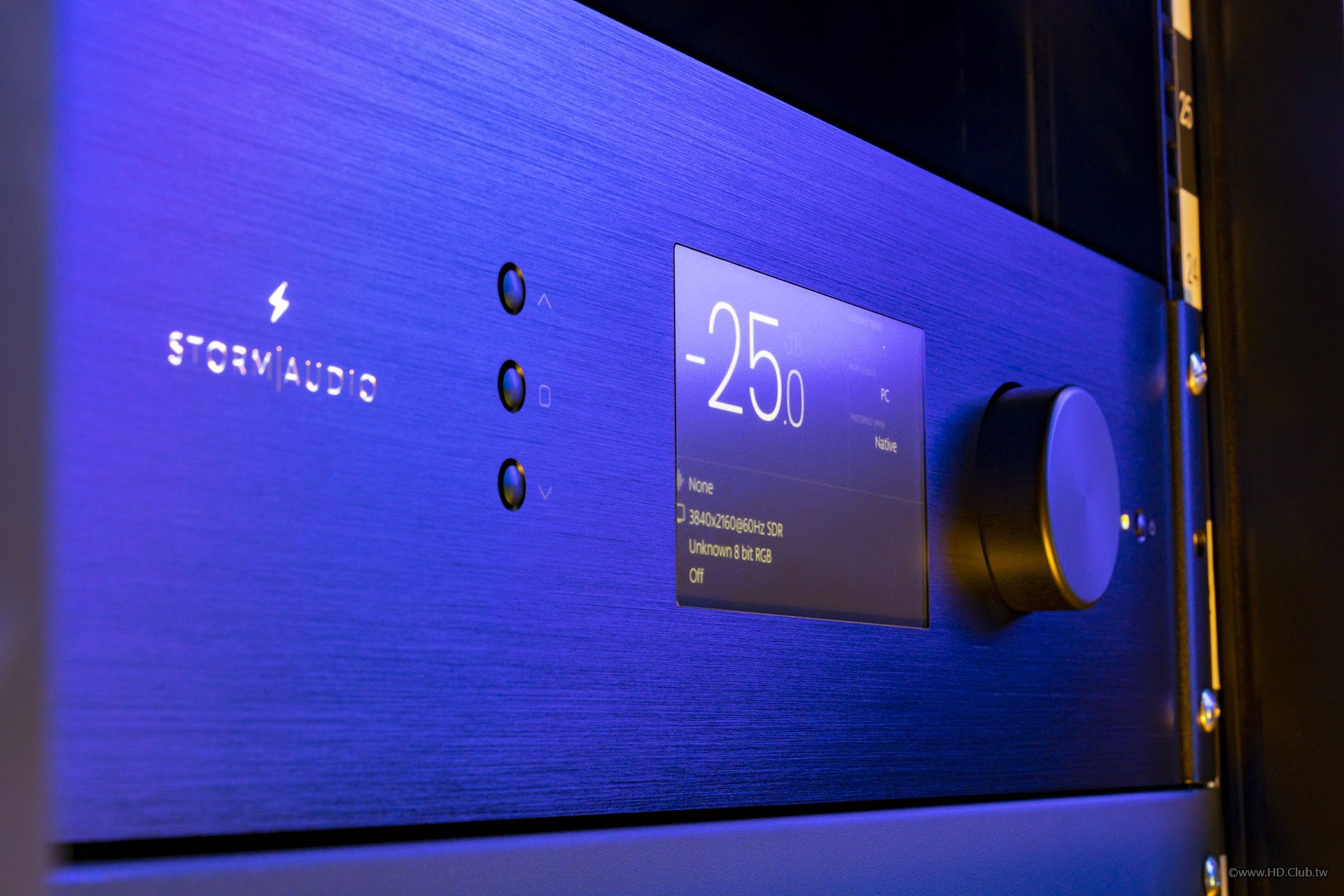

在房間聲學校正系統方面,ISP Core 16擁有目前市場上最頂級的Dirac Live聲學系統,每個通道支援多達 20 個PEQ,並且可以驅動多達四個主動式分音器和多台超低音。而在機身設計方面,正面擁有一個5英寸的彩色顯示器,在不需要連接顯示裝置情況下,可以即時查看機器情況,包括HDMI訊號的詳細資訊等。而且也能接收由REW軟體提供的PEQ修正檔,方便高階玩家練功。Core 16計算能力超強的DSP可以設定最高48dB/Oct. 分頻斜率,共4路電子分音。相信市面上很少有環繞處理器能擁有這樣的調整靈活性以及功能性。
Core 16的設計精緻簡約,有一個全彩 5 英寸顯示螢幕,可即時顯示多聲軌 VU 表或 HDMI 訊號的詳細信息。

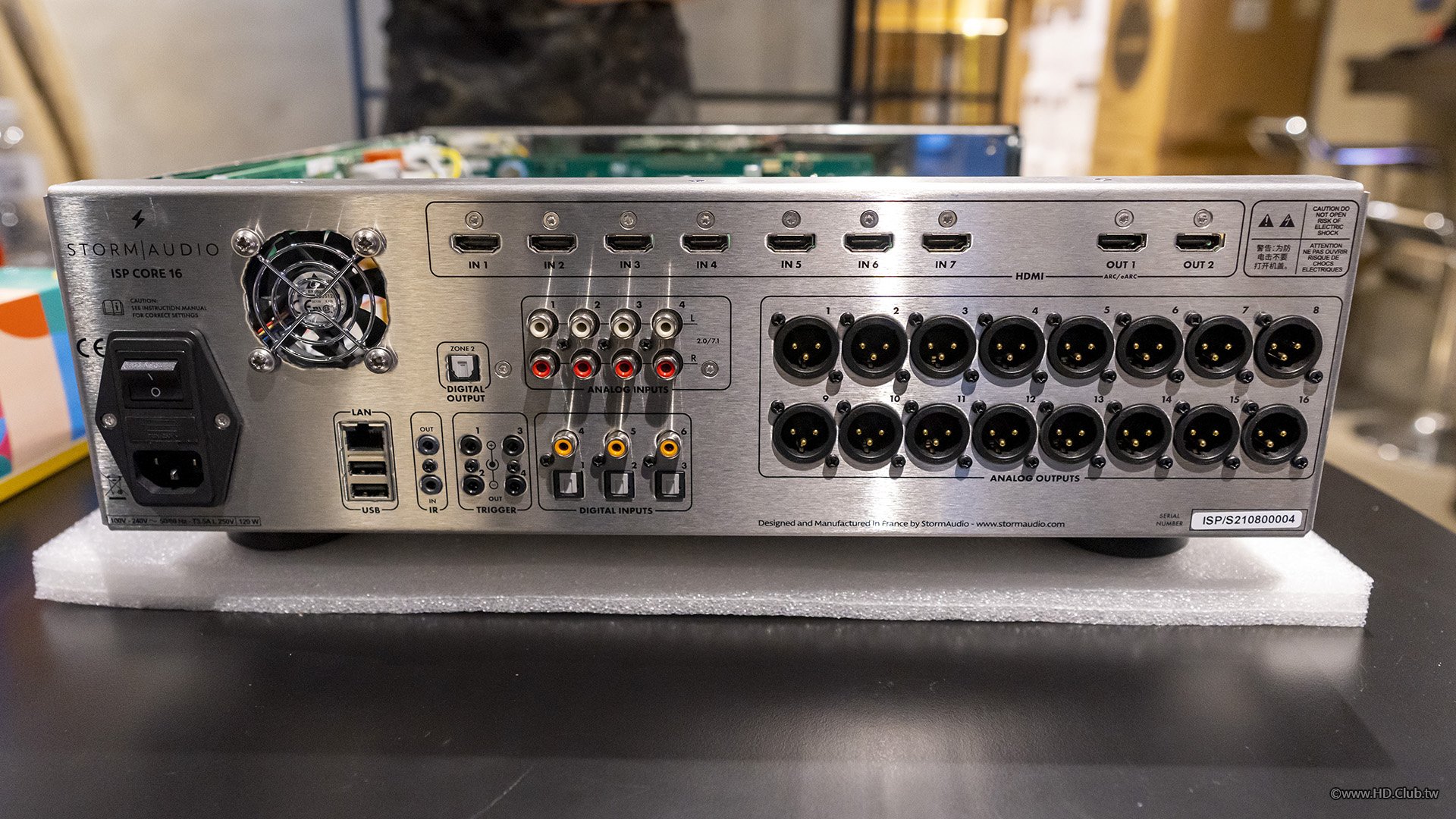

ISP Core 16 的後面板設計簡潔,擁有16XLR類比平衡輸出;HDMI72出,規格為HDMI 2.0b / HDCP 2.2,並支援eARC功能。RJ45網路提供IP控制功能,支援Roon Ready。輸入方面,有4組類比(RCA)與6組數位(光纖、同軸各3組)。

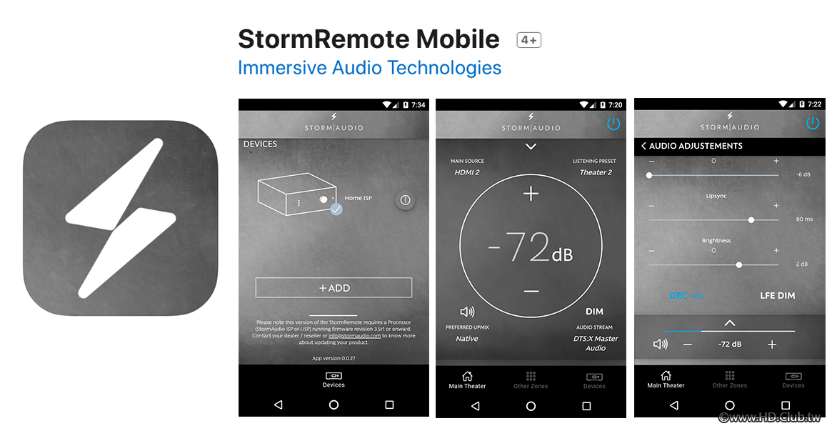

ISP Core 16 可以通過各種工具輕鬆控制,從隨附的紅外線遙控器到Android/iOS系統的手機或平板的APP都行。StormAudio也有提供驅動程式,可以將Core 16直接整合入Control 4、RTI、Crestron等家庭自動化系統。

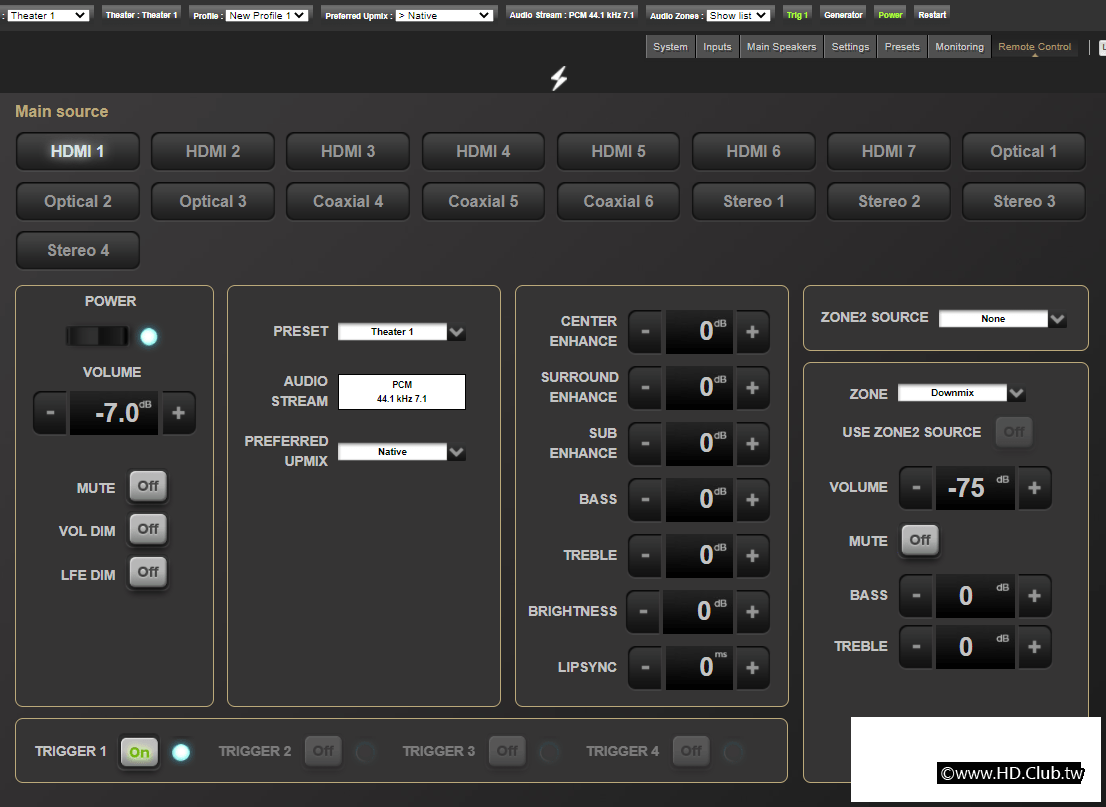

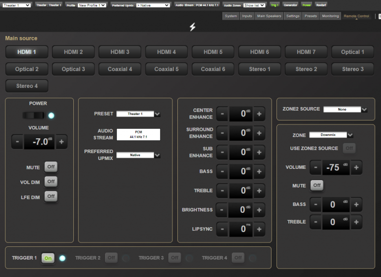

ISP Core 16的Web介面分成兩個區塊,分別是「用家遙控介面」和進階的「專家設定介面」。您需要準備一台可以連上外網的平板或是電腦,經由瀏覽器輸入ISP Core 16所在的IP位址後,再輸入專屬密碼即可進入專家設定。與電腦保持在同一網絡環境之後,長按前面板的「EDIT」鍵,機身前方的顯示屏會顯示自身的IP位址。你可能會問,這一切都只有內網連結,為何需要連到外網?因為稍後Dirac Live的校正設定需要經由Internet連上Dirac做帳號 版權確認以及雲端計算之用。

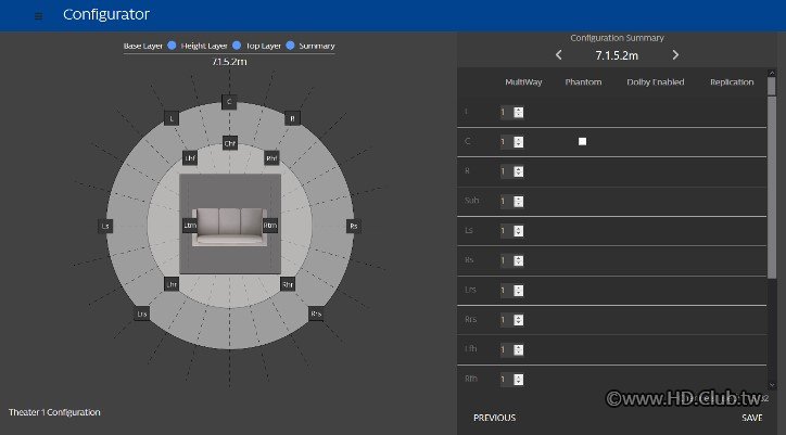

設定揚聲器的布局,增減揚聲器的數量,按照目前客廳的設置,我將揚聲器設定為5(主喇叭與環繞).3(超低音).4(天空聲道).2(前上AURO 3D揚聲器)。CORE 16共有16個聲道 ,現在7.3.4努力用上14個。其實Storm的更高階版本可以支援更多的揚聲器,最多高達32聲道輸出。

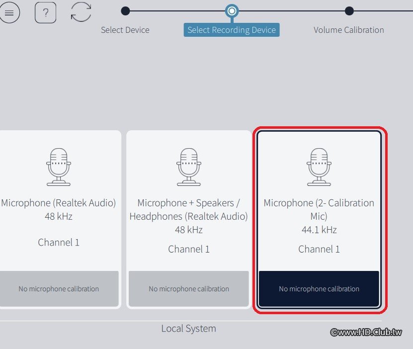

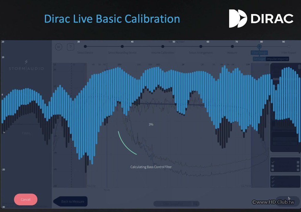

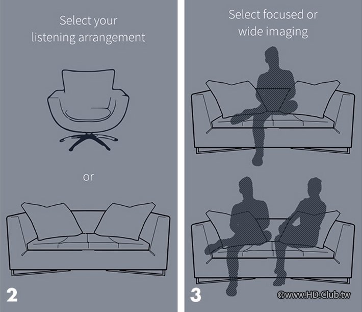

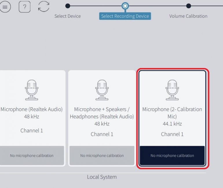

採用Dirac Live for Storm Audio時,測試麥克風需要與電腦連接(採用USB Type-B接口),通過軟體分析後將修正數據上傳到Core 16裡面。使用Dirac Live for Storm Audio的時候,需要注意以下幾點:
第一:
正確使用測試麥克風的修正檔案。Dirac Live for Storm Audio提供兩個麥克風修正文件來對應測試麥克風的朝向進行修正,分別是「向前」 (朝向前方中置揚聲器)和「垂直往上」兩種方向
第二:

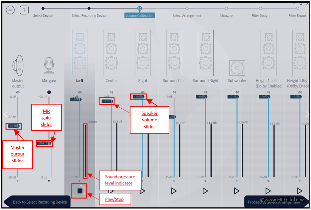

調整麥克風的輸出增益,擴大機的音量以及各聲道之間的增益比例。
由於Dirac Live for Storm Audio對測試環境的要求很高,一方面需要有足夠的音量,另一方面需要足夠低的背景噪音,必須要求收集的測試聲音的音量能達到軟體所需要範圍內,否則軟體會告訴你測試不能通過。例如,房間的背景噪聲較大,那麼可以通過降低麥克風輸出增益用於抑制背景噪聲的輸出,但就需要提高擴大機的增益,或者各個聲道的電平,讓測試信號的音量達到軟體所要求的範圍內,這樣就可以保證測試能夠順利通過。
第三:
正確使用測試方式。
Dirac Live for Storm Audio提供三種測試方式,一是單個皇帝位,二是一排多個皇帝位,三是多個皇帝位,三種方式對麥克風的擺放要求是不同的。我們選擇的是第三種方式,它需要測量9個測試點進行聲音收集進行分析。

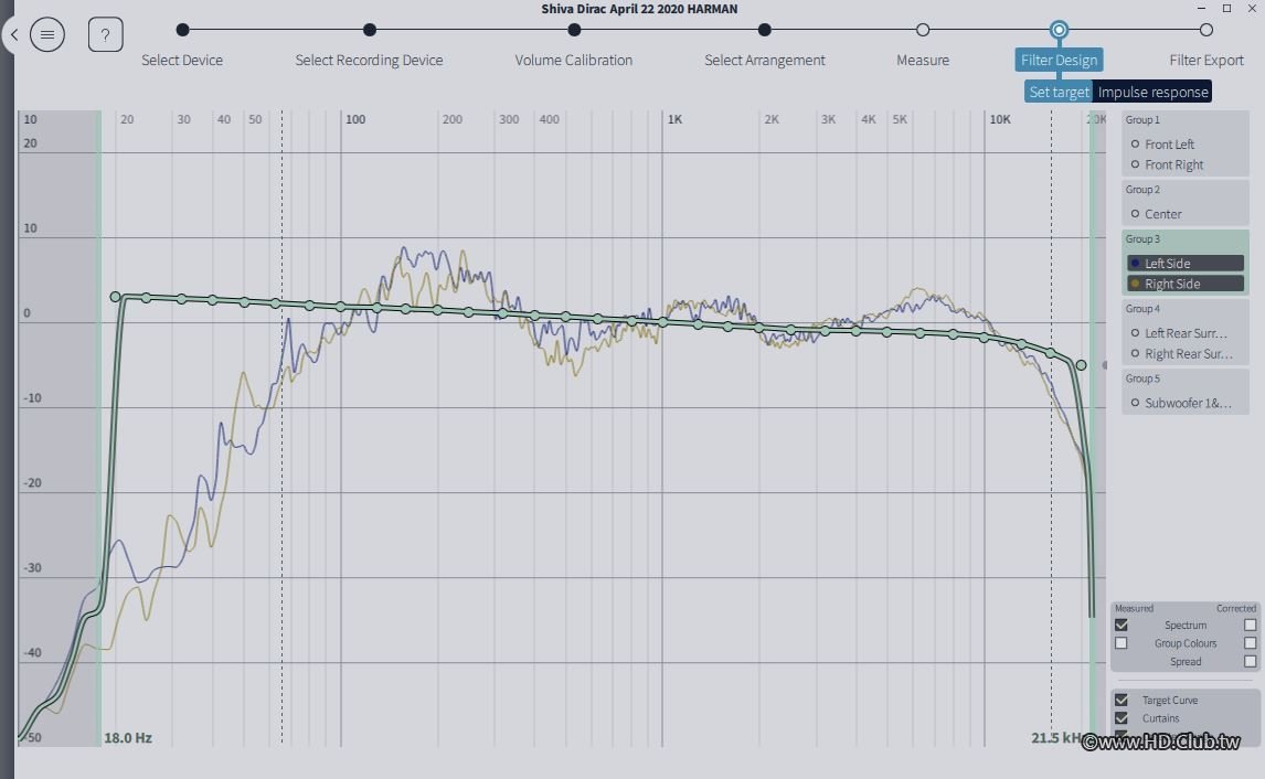

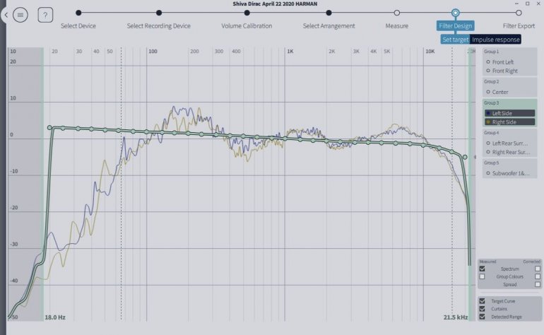

開始測定,跑出測量曲線,然後DIRAC就會計算出優化的曲線來。
進階的玩家,甚至還可以在國外論壇下載各種目標曲線如Harman Curve等等來套用,甚至還可以針對特定電影導入量身訂作的曲線,聲音可玩性無極限!

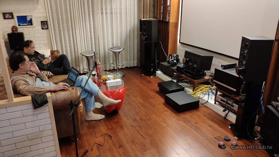

聆聽器材

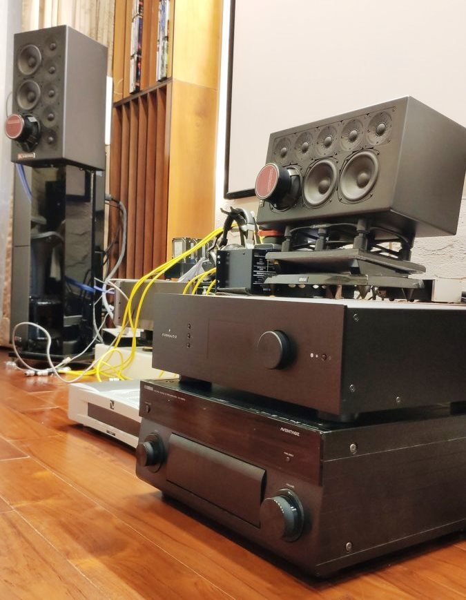

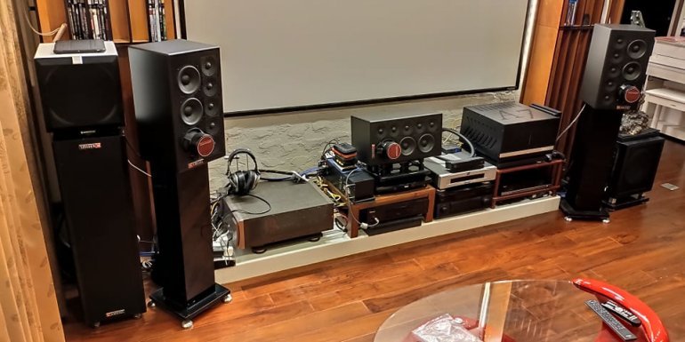

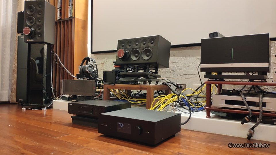

這次試聽,我的參考機還是日系機種的"最新"旗艦(因為一直沒人出新前級呀!....Orz),弟的劇院系統內容如下:
劇院前級 YAMAHA CXI-A5200
後級擴大機 STARKE A7 MKii + INTEGRA RDA7.1
前三主喇叭Ken Kreisel K700 Pro
環繞MK S2525 後環繞KK KS700 前天空MK S250 後天空KK KS700
超低音KK DXD808*2 3D堆疊 + STARKE SUB36 + STARKE SW10
低頻管理器:Dspeaker Dual Core
(YAMAHA Cxi-A5200不要有壓力,Core 16是你5倍的價錢呀!)

我的系統就裝在客廳,為了不影響動線,超低音就只能往前牆兩邊擺。因為位置不能任意搬動,唯一的般法就是請出"低頻管理器"來整合管理我的超低音們。一般低管都是接駁於環擴與超低音之間,由裝置透過收音麥克風"聆聽"超低音(群)所產生的測試音後,將超低音在該空間中的實際表現量化後加以修正並將修正參數套用在所有被輸入超低音的低頻訊號上。

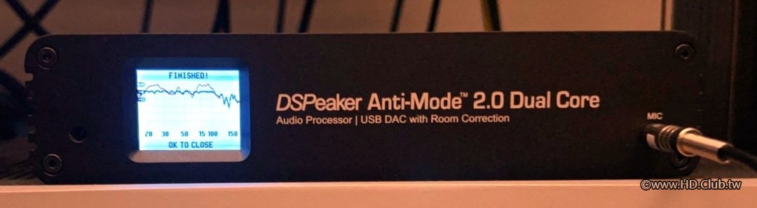

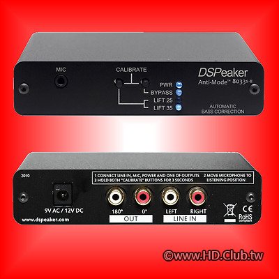

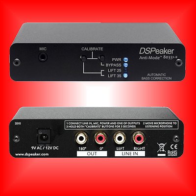

弟之前都在玩Dspeaker低頻管理器,8033 Sii和Dual Core。我的第一個低頻管理器8033 Sii,價格大約是1萬五左右。

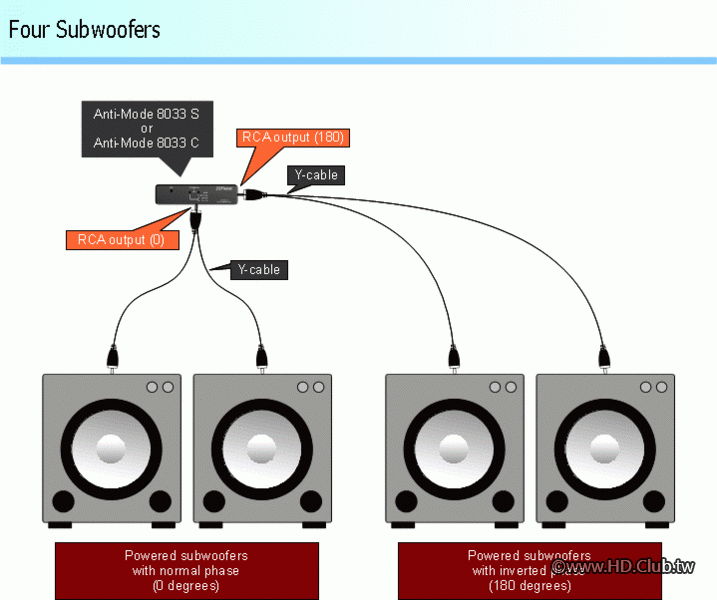

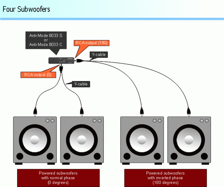

透過RCA端子各接駁LR輸出,8033 Sii最多能管理計算四支超低音。原廠也建議多超低音協同工作達成平坦的低頻曲線。超低音安裝完成後透過8033 Sii內附的麥克風進行測試。8033 Sii會播放不同頻段的測試音並一邊拾音一邊調整,時間可從15分鐘到半小時。這個小傢伙優點是操作簡單,效果立竿見影,調整完立刻能得到乾淨充滿層次的低頻。但缺點是結果只能用耳朵收貨。

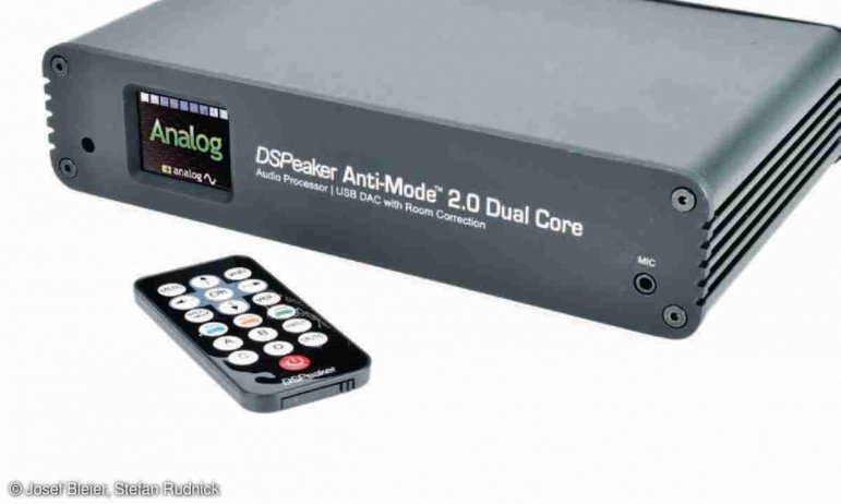

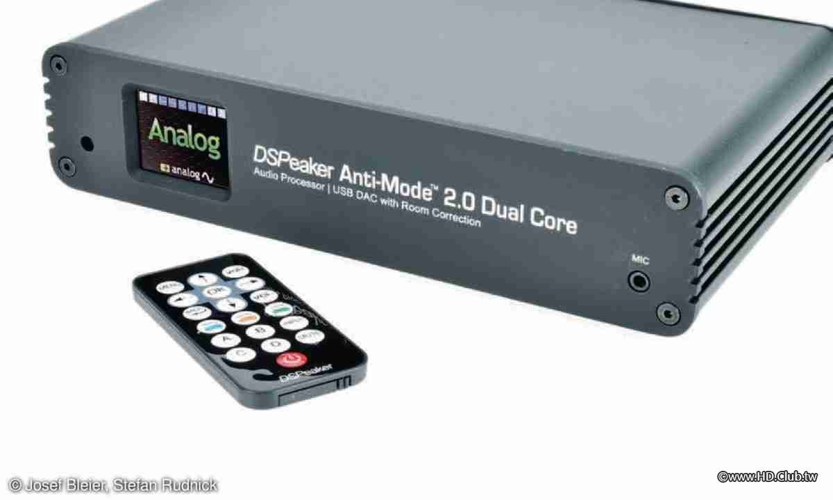

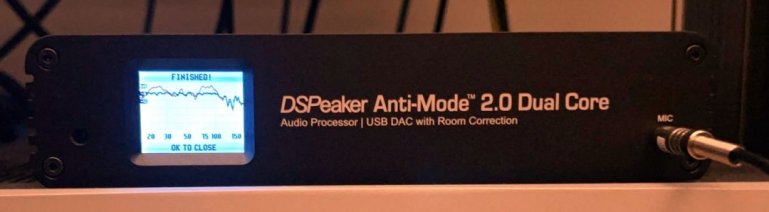

後來有機會換上同樣由Dspeaker出品,但是更高等級,可以調整兩聲道器材,甚至內建DAC功能的Anti-Mode 2.0 Dual Core。但我覺得此機對我最重要的是它能夠在內建於面板上的螢幕上顯示測量及校正曲線,讓我更清楚超低音與環境互動的狀況,Dual Core 2.0甚至還可以手動輸入 喜歡的參數,可玩性大幅提高!
但是只要是用類比訊號串接的低管,在串接的過程中多經過了一次的類比轉數位,數位再轉類比的過程,雖然低頻輸出品質有顯著改善,這樣轉來轉去總感覺不太"衛生"。而向Core 16這樣使用DIRAC,已經擁有極高低頻管理造詣聲學系統的器材,除了期待期低頻播放時的"正確性",更期待低頻能在"音質"、"解析度"上有不同的演出。

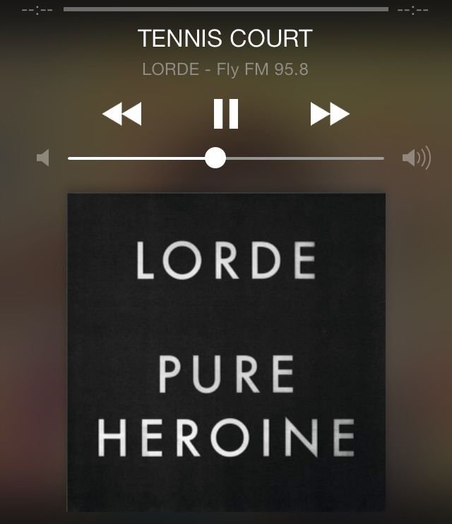

我們拿Lorde的Pure Heroine專輯中第一首Tennis Court來試刀。一開聲,Lorde中低沙啞的嗓音就吸引了大家的注意力!因為這人聲被拉到很前面,背景在很後面,嘴型很大,彷彿可以看進演唱者的喉嚨裡。Lorde在一開始的聲線有微微顫抖的尾韻,但是在Core 16搭上Ken Kreisel 700 PRO鑑聽揚聲器的組合上,那個"微微顫抖"被挖掘得十分引人側耳,非常有趣。想來該是其數位處理精度極高,而且Analog Devices ADAU1966數類轉換品質優異的功勞。
歌繼續唱下去,重頭戲來了,低頻!在這裡有一陣陣結實、在空氣中爆炸的低頻。原本在5200+Dual Core上已經可以聽到形體明確,非常乾淨的低頻爆炸,但是Core 16的低頻完全是另一回事!Dirac對於低頻演繹的方式基本上就是要將低頻直接置於聽眾聆聽的位置,如前述,這樣的低頻就在眼前炸開!而且低頻餘波盪漾。我有三個單位的超低音加起來共四支,放在不同的地方,但是現在聽起來,我根本不認識這個低頻是哪一台超低音為主,哪一台為輔,甚至不知道,眼前的這個低頻,到底是超低音發出來的,還是主喇叭參與在其中?這就是已經打破衛星喇叭、超低音喇叭藩籬,"Dirac用全系統鑄造出來的低頻"!
