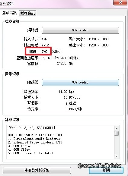

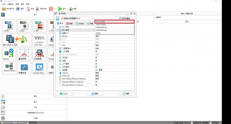

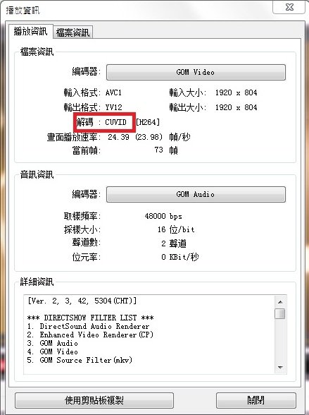

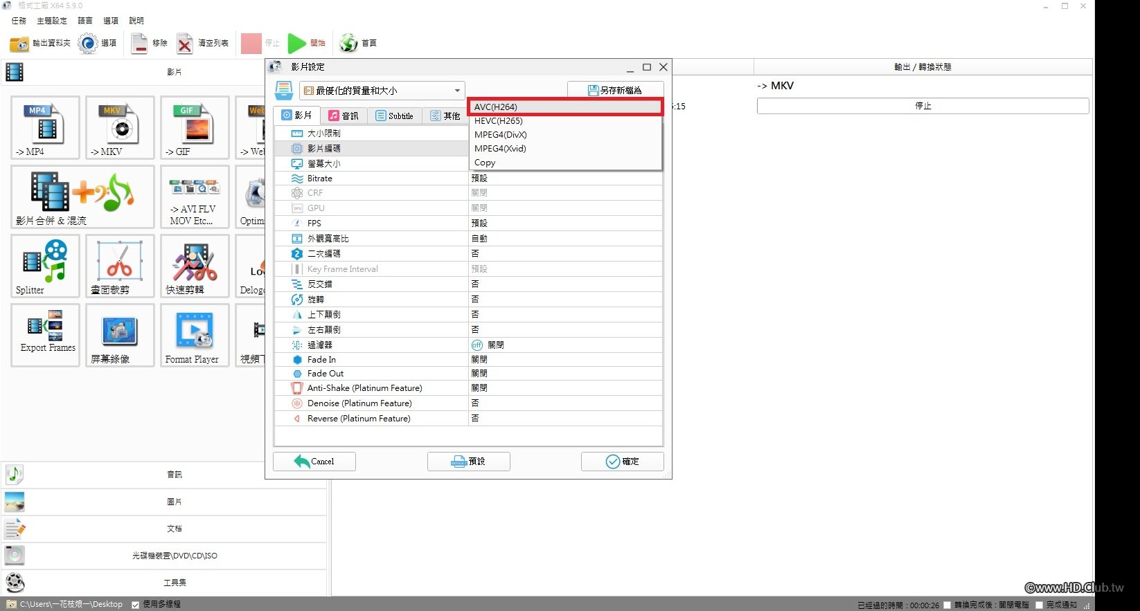

各位前輩日安:
  小弟最近想將版上前輩所提供的影片轉檔,但轉成AVC(H264)(如圖1)出來的影片格式會變成GVC(H264)(如圖2),家中的SONY電視卻無法播放,但試了其他CUVID(H264)(如圖3)就可以,小弟在此想請教如何用格式工廠可以將GVC(H264)轉成CUVID(H264)?找了老半天格式工廠都沒有CUVID(H264)這個選項啊)(如圖1)。        最後再請教一個問題,此軟體在設定影片解析度時,有以下三個選項(1080p,<1080p,1920x1080p HD device)不知哪個最好?小弟才疏學淺還望解惑,謝謝前輩們。
