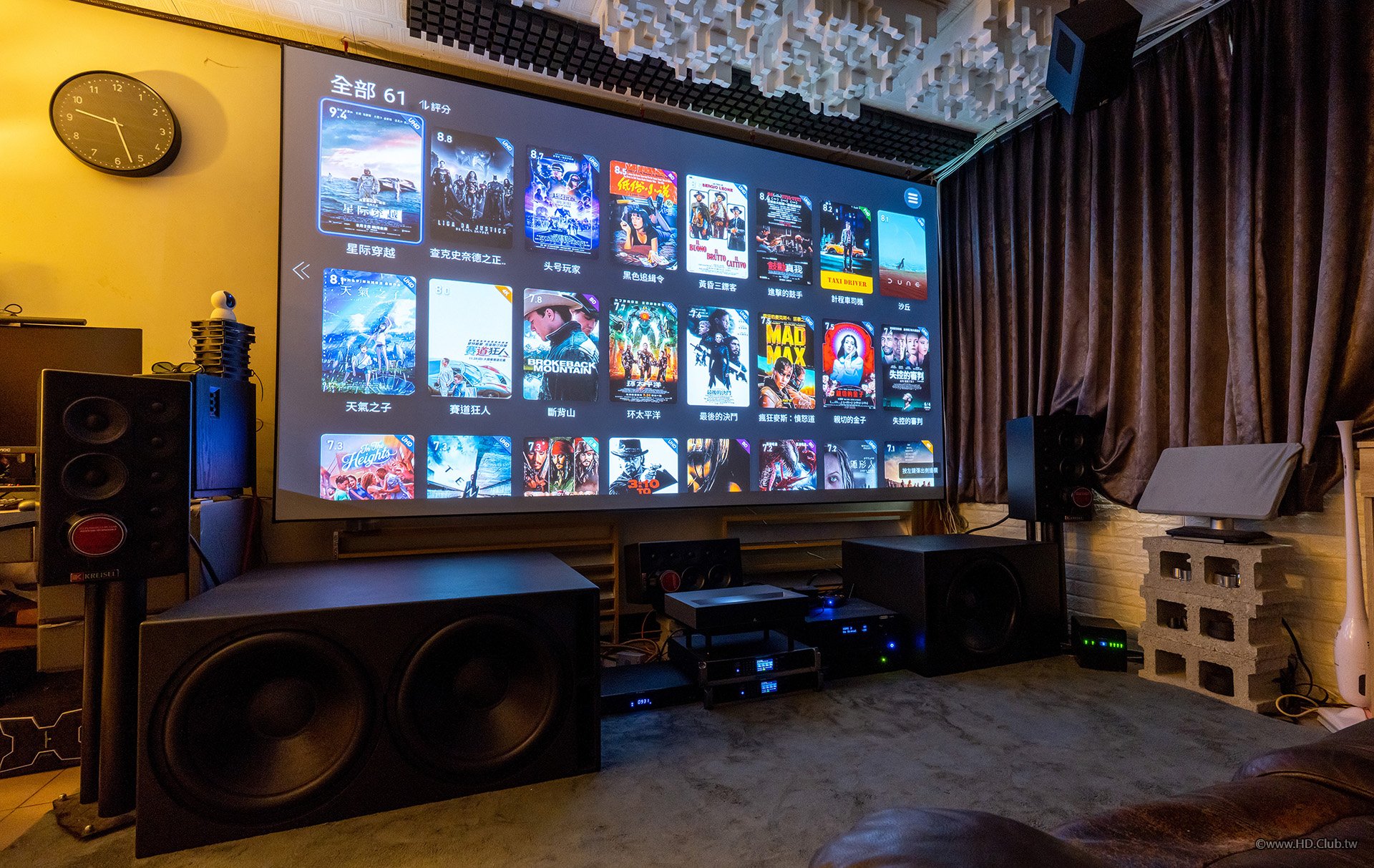

身為劇院資深玩家的精研版主范大本業是一位髮型設計師,自從一腳踏入劇院的世界後就深深著迷。他不僅僅自用,更勇於嘗試新鮮的器材並樂意與人分享體驗與學習的心得,故此許多劇院愛好者都從范大的寶貴分享中學到許多難得的經驗。聽聞范大在2021至2022年之際有一連串的劇院升級大動作,這一天找到范大難得的休假空檔,與諸位大老,包含精研站長西風導演和Hi-AV主編廖斐森廖大一行人衝到新竹,親"身"體驗在他18坪的視聽空間中一手打造的頂級劇院!

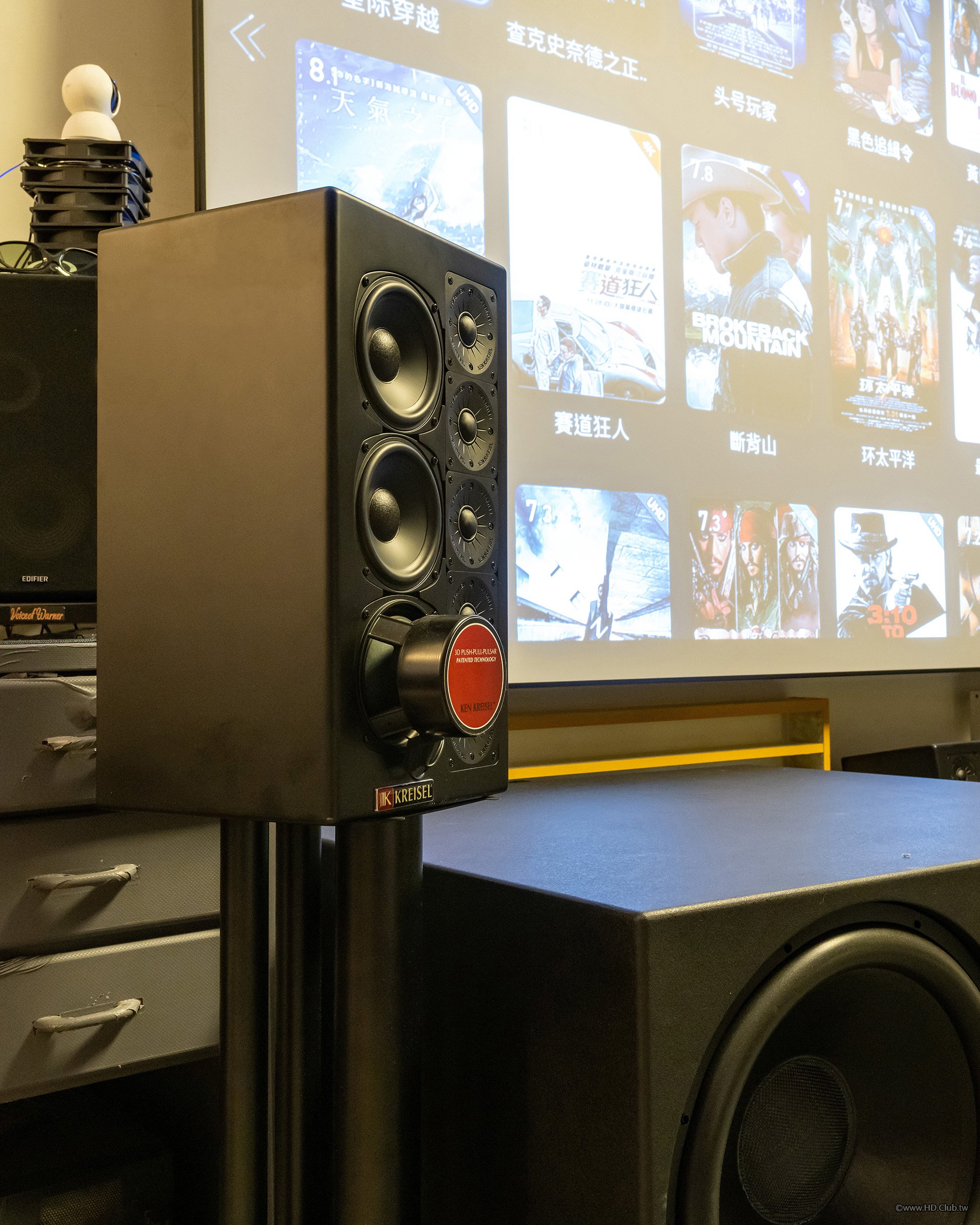

首先映入眼簾的是范大我毒人人,人人毒我之後終於入手的前三聲道Ken Kreisel K700pro。范大對於K700 pro的聽感心得可以參考以下范大親撰文章:
KK到我家,K700 PRO 跟K700借測心得(出處: HD.Club 精研視務所)
K700 PRO用家第一個月使用心得(出處: HD.Club 精研視務所)
與范大之前使用的Ken Kreisel舊作相比,范大的心得是高低頻延伸更好,細節更多及音樂性更佳,還有就是...更好推!!相信這一點對於許多特別是劇院的玩家來說是非常重要的,劇院的擴大機入手價基本上相對於兩聲道器材都只能算是"零頭"。套句范大的感想:「砸比喇叭還貴的預算去處理線材,訊源……用200萬的前後級去推保證好聽!!只是預算比例分配好像怪怪的...」范大認為,無論是音樂或是劇院,K700 pro確實更容易推出令人印象深刻的好聲。

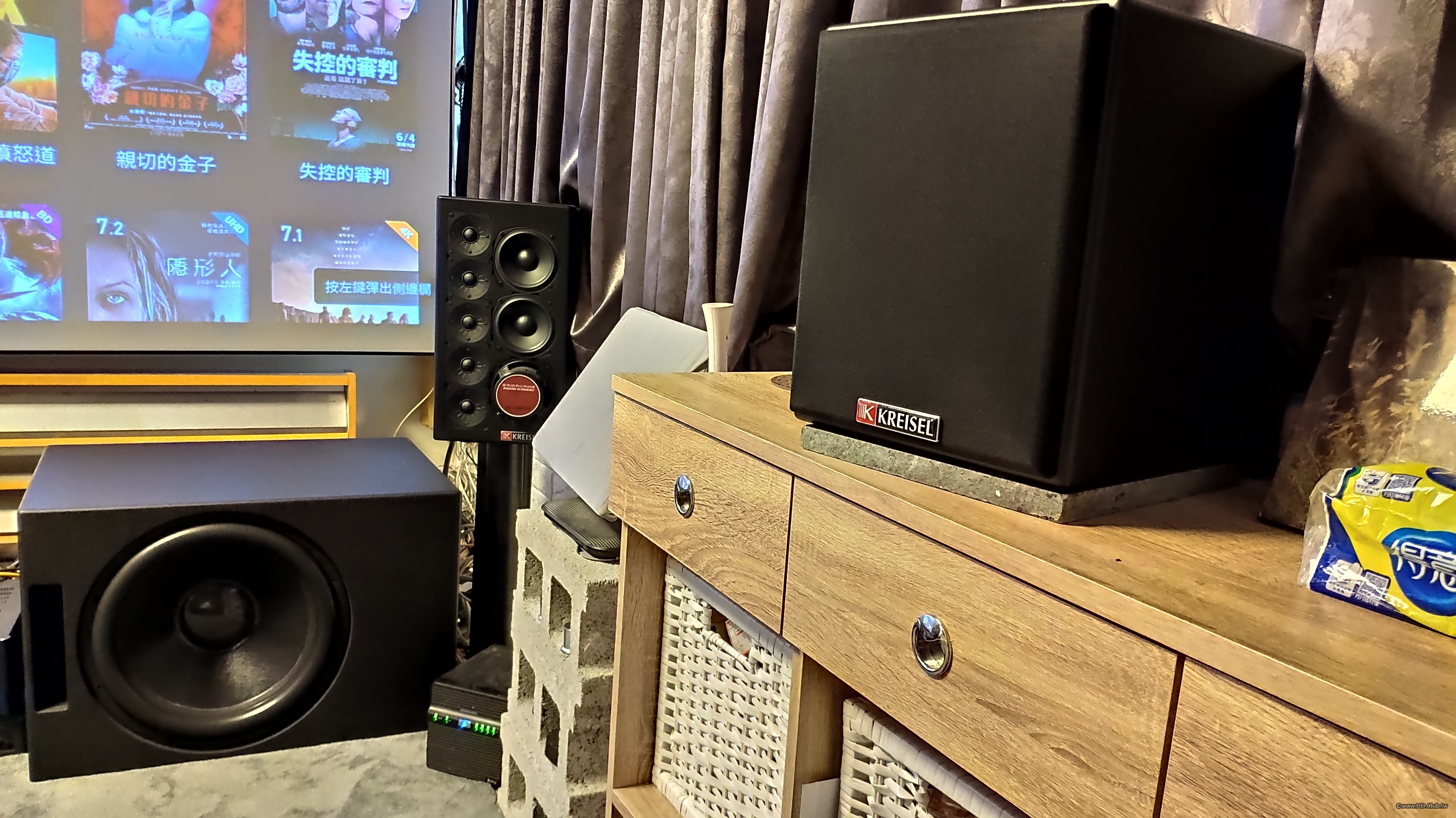

除了大家熟悉的K700 pro,為了能有最完美的聽感,范大更將左右環繞喇叭換上Ken Kreisel最新推出的S150 25週年紀念版(太過分了~~~)!Ken Kreisel在其設計之劇院經典銘器S150推出滿25週年後推出了限量600支的S150紀念版,據悉無論用料做工都是極度苛刻,用在環繞除了說奢侈也不知道該說什麼了。

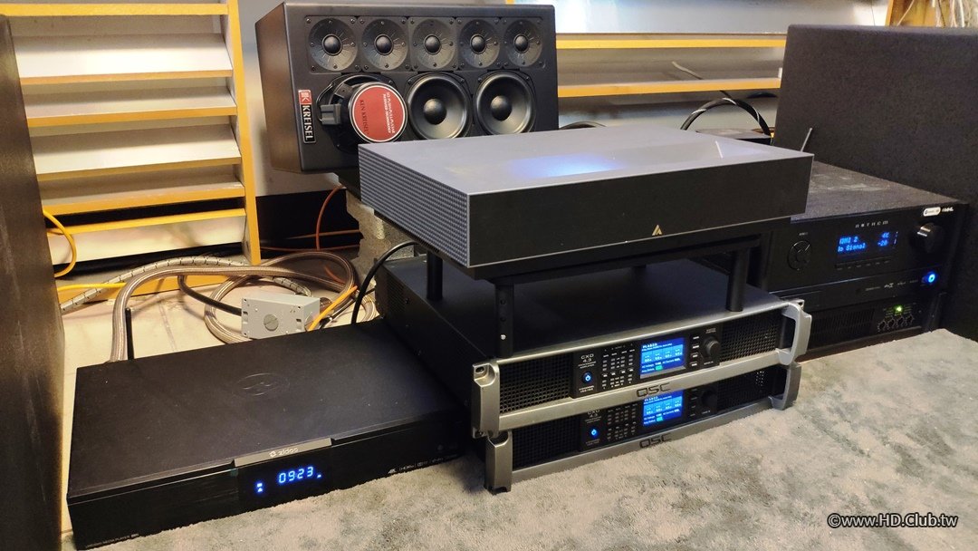

弟是KK K700 pro的用家,更是在家庭劇院的建置上一路使用Ken Kreisel設計的作品,深知這樣的心路歷程。這次來,也是好奇K700 pro和S150 25周年紀念版用PA擴大機驅動會有怎麼樣的聲音表現。

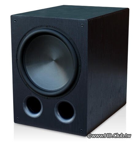

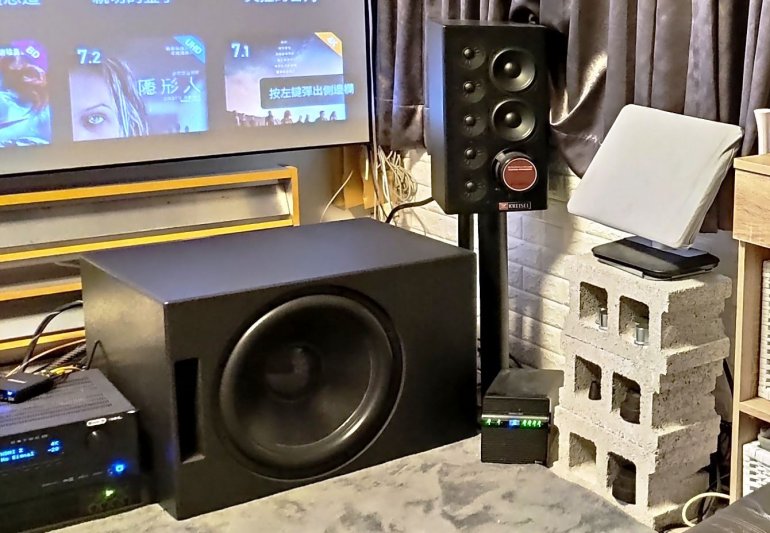

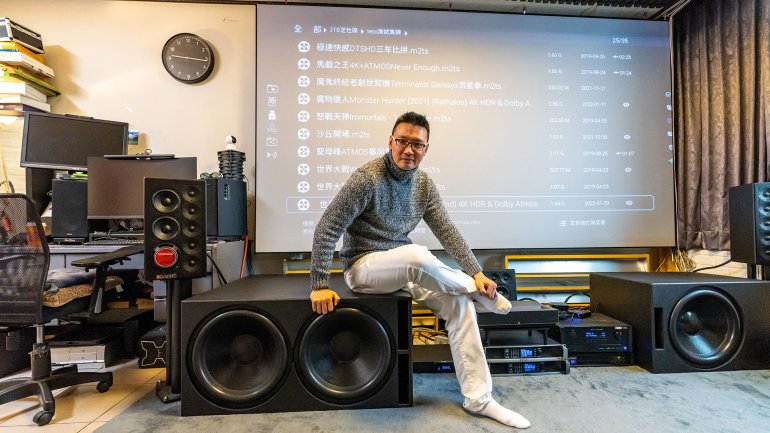

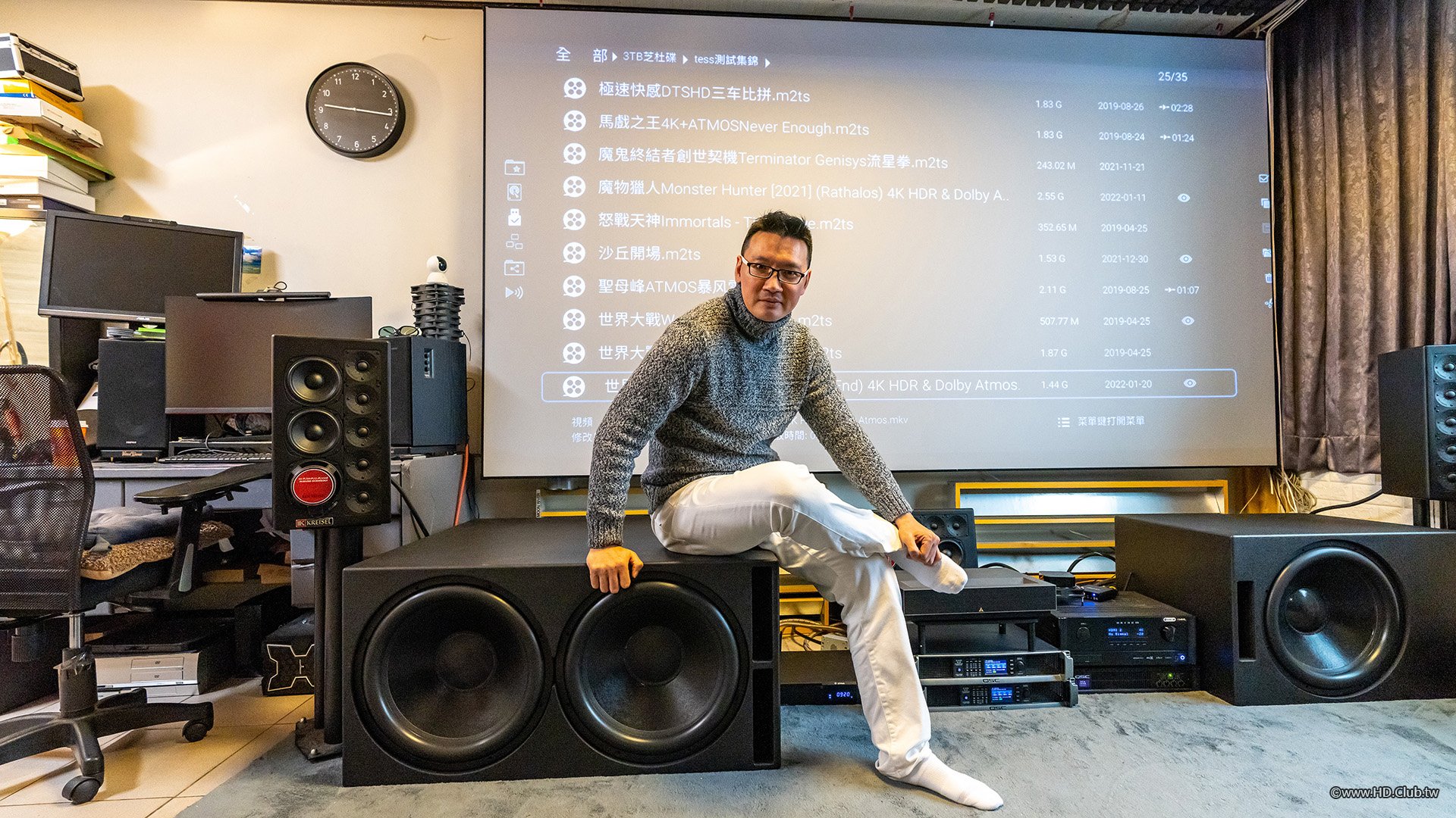

來自美國的JTR低音炮,創始人Jeff的理念就是專注在性能,號稱只用最好的零件,提供最高的性能價格比,在著名影院發燒論壇AVS FORUM有著大量用戶評測討論。Captivator 4000ULF是國外頗受好頻的雙 18 吋反射式重低音, 功率 4000瓦 RMS,頻率響應 10.5~125Hz +/- 1dB。104公分高, 52公分寬, 100公分深, 重達120公斤,絕對是巨獸的體積!只嘆這絕對不是一般有妻小的客廳用家可以養得起的(哭哭~)。JTR Captivator 4000ULF 在 110分貝這個音壓下, 20 Hz以下失真竟然不到 10%,性能也是巨獸等級! 1HD03706.JPG

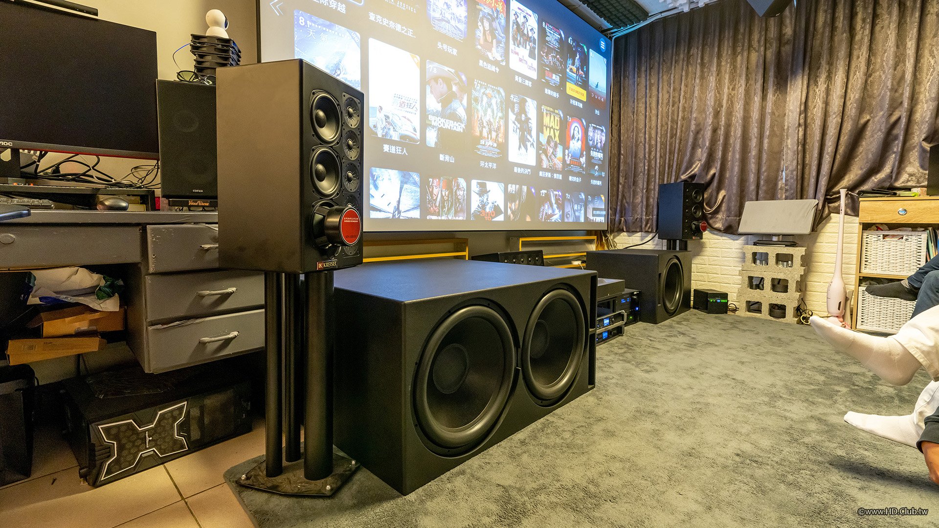

前方另外一頭是體積約一半大小的Captivator 2400,JTR Captivator 2400 內建功率達2400瓦,低頻下潛到10Hz,它擁有強大的低頻但不犧牲準確性,稍小一點的體積比較有可能在台灣一般家庭使用(就說是冰箱吧...)。

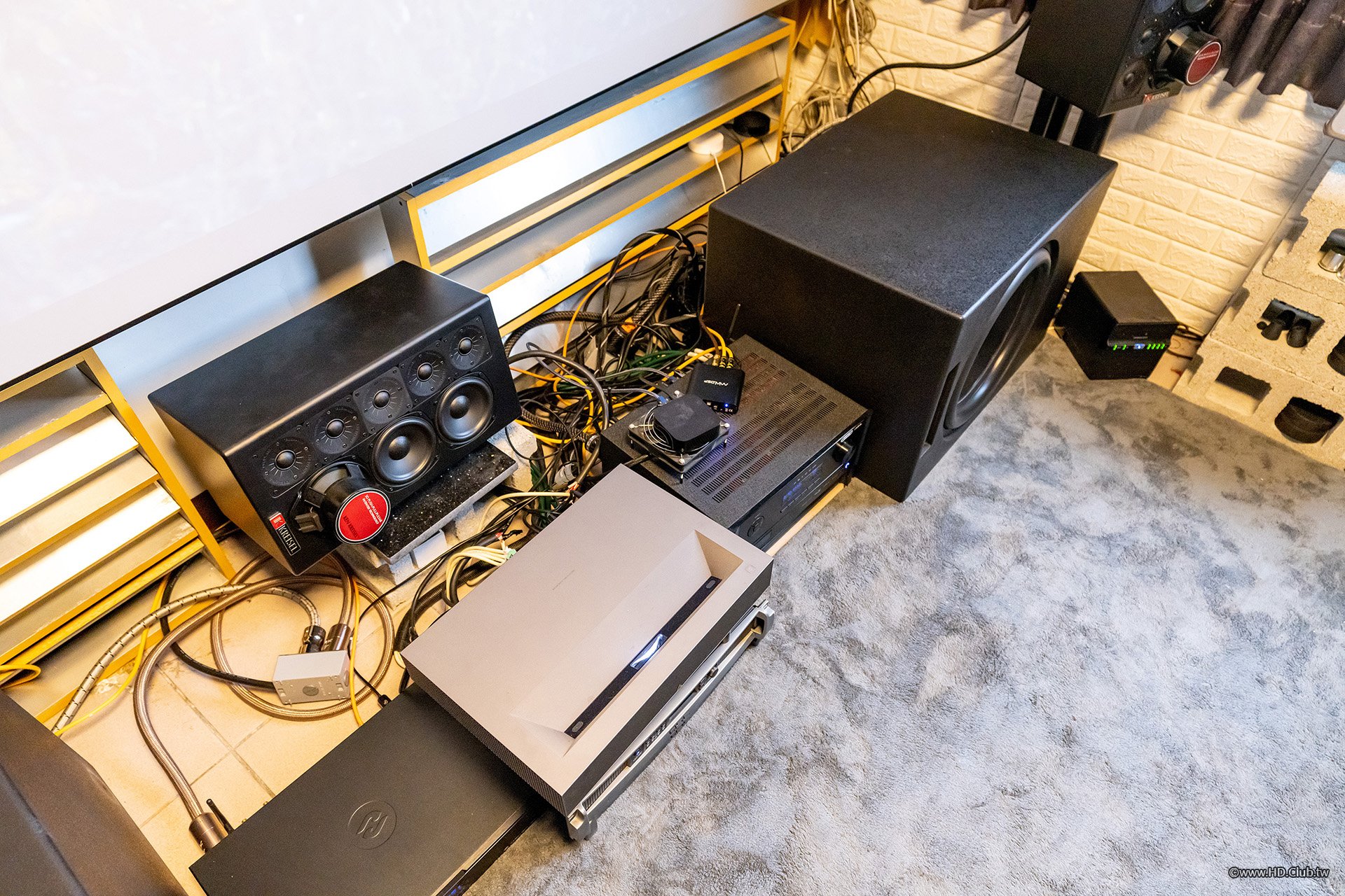

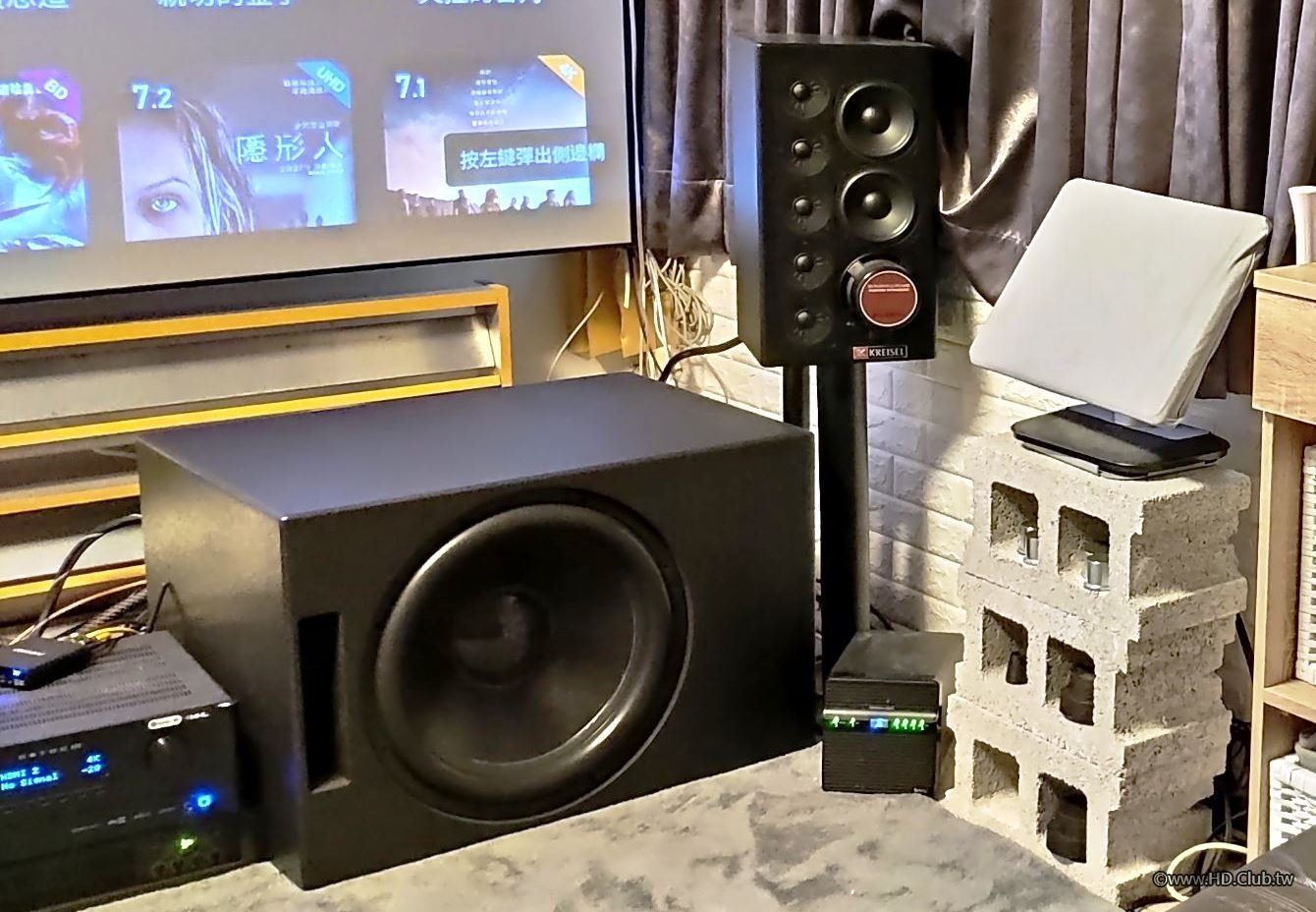

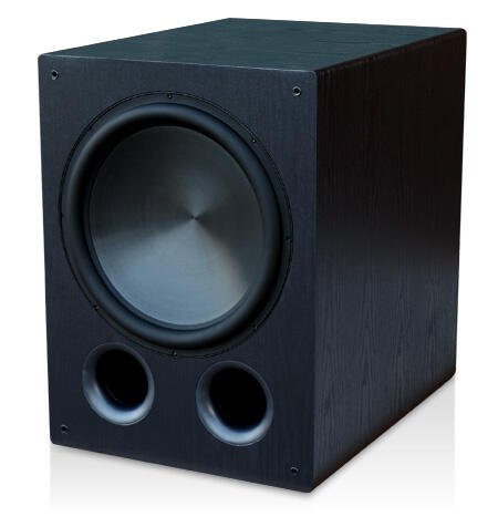

在沙發後方的是Rythmik FV15HP。Rythmik是為數不多專注於超低音的廠商。獨有的Direct Servo Technology(直接伺服技術)由電磁學博士Brian Ding提倡,特點在於透過極低的失真帶來的高音質。與一般超低音不同,Rythmik的超低音是"導向型"超低音,擺位格外重要。Rythmik FV15HP採用了600W額定輸出功率的H類放大器,前面板上標誌性的開孔有2個,保證低頻充足的量感表現。另外,FV15HP的背面板上還提供了包括參數EQ均衡器、阻尼調節在內的豐富調整功能,讓玩家可以根據實際使用的房間環境,調整出更為平滑的房間低頻頻響曲線。使用15英寸的鋁合金低音單元,頻率響應:12-200Hz,尺寸為長610×寬460×高660cm,重量為54kg。也是個大傢伙!

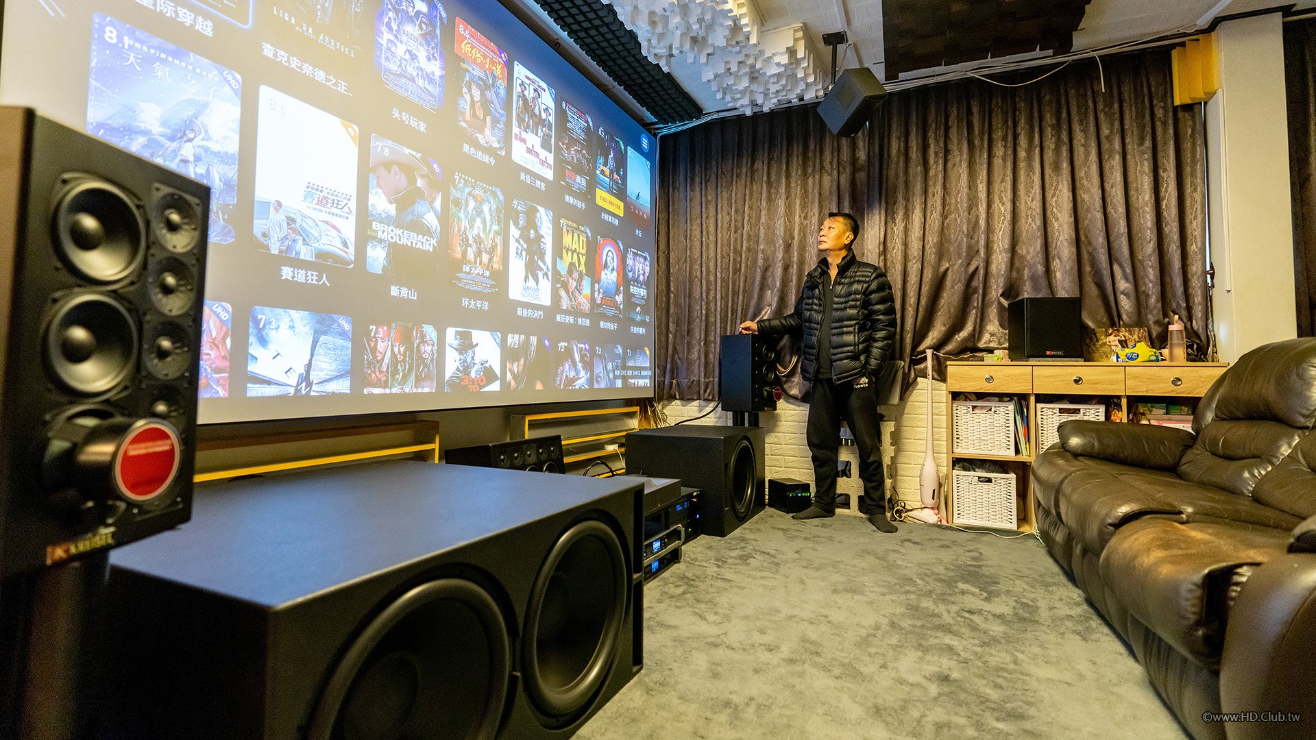

偌大的箱體們,沒有像范大這裡寬闊的視聽空間容納,真是難以入手!(亂衝絕對會抱著超低音被太太趕出家門啦... LoL) 有人說音響器材最貴的是空間,此言不虛!若是引進這樣的巨獸卻沒有地方讓它盡情嘶吼,豈不就委屈了它們?所以真的是佩服范大與范嫂情比石堅的感情,這樣的巨型超低音群殺入家居環境一般女主人絕對無法接受,但據說范嫂欣然接受甘之如飴,想來肯定是以聲服人,更是夫婦相知相惜的見證!

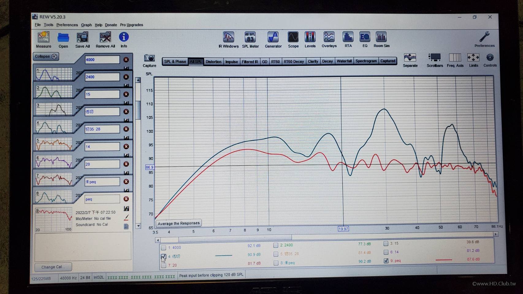

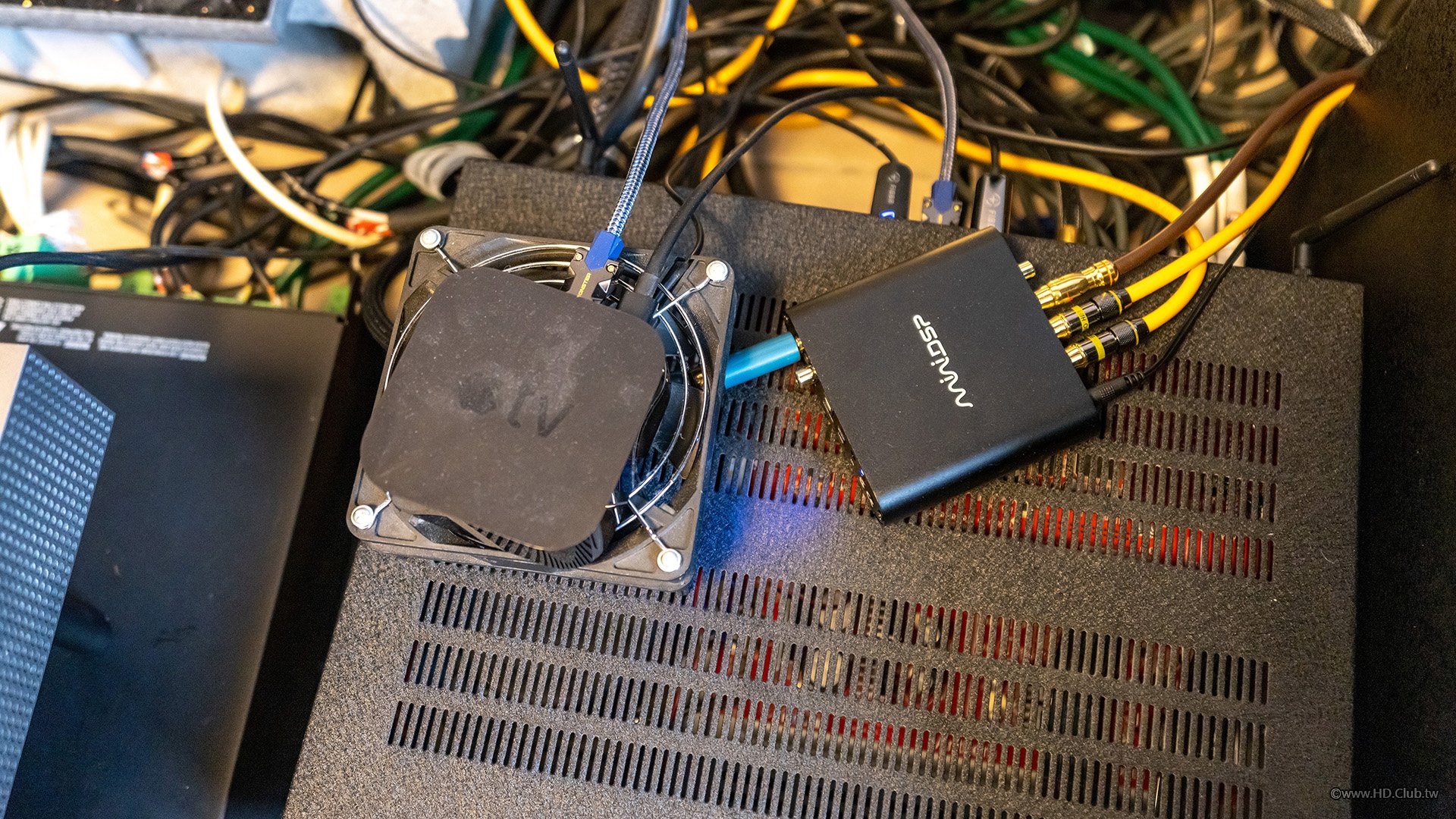

有三支巨型超低音,而范大所使用的環繞前級Anthem AVM60僅能針對一支超低音做處理,所以勢必要針對低頻管理尋求其他的解決方案。范大使用的是REW加上mini-DSP的解決方案。透過REW可以更容易整合多台超低音,分別調整各超低音的相位,讓低頻分布更均勻平坦,獲得更多的聲音甜區的效果。
三支巨砲在范大整合之後的REW量測結果如圖。在20Hz以下的頻段仍然一路水平直接開過去,甚至到了10Hz以降還能稍往上揚,可見在范大這裡的低頻無論是質與量可以說都來到一個家庭劇院玩家追逐的新標準!平整的曲線到6Hz才開始衰減,雖然說20Hz以下的低頻人耳是聽不到的,但是因為個頻段極低頻震波帶來不同的物理震動,玩家身體會很有感。所以說玩家庭劇院早已經超越了聲光享受,已經是"主題遊樂園"的感受了!

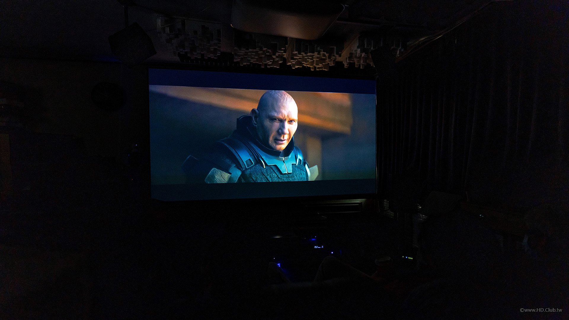

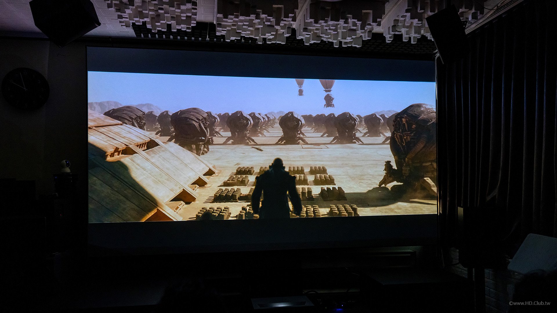

DUNE (2021) 沙丘
沙丘開場的低頻絕對是系統測試不可放過的一段。那一連串由各種大型小型的鼓所組成的序曲,從第一聲鼓大下去就直接敲擊在心臟上,之後形體清晰,密度極高大顆小顆的鼓點持續衝出。若是超低音調整不當,鼓聲會糊成一片,也就不會有攝人的氣勢,當然就更難在電影開始時帶來令人神經緊繃的刺激懸疑感。
一開始聽,發覺雖然現場有強烈"體感",單體帶來的風和極低頻造成的沙發、甚至天花板的振動都非常明顯,但是"聽感"上卻有些空洞,鼓聲略糊,顆粒感也不太明顯。但是按照范大的器材和REW所看到的調整曲線來看,應該不會是這樣的結果啊?後來才發覺分頻點設置在120Hz。Ken Kreisel這次的揚聲器設計大幅改良了其中音單體,使K700pro及S150 25周年版低頻可以下潛到55Hz,相較以往製品的80Hz,擁有更充裕的中低頻發揮空間。於是請范大將分頻點調整到70Hz,乖乖,這下鼓聲的形體、細節、力道等"聽感"就全都回來了,通通一股腦傾瀉而出,而之前的"體感"依舊存在,大低音單體造成的風照樣銀面襲來,沙發震動頻率跟聽到的鼓聲更佳合拍,天花板的協震倒是變少了。這樣的調整,更提升了背景的寧靜度,在一段對白後突然出現的一連串鼓聲還真讓大家嚇了一大跳。

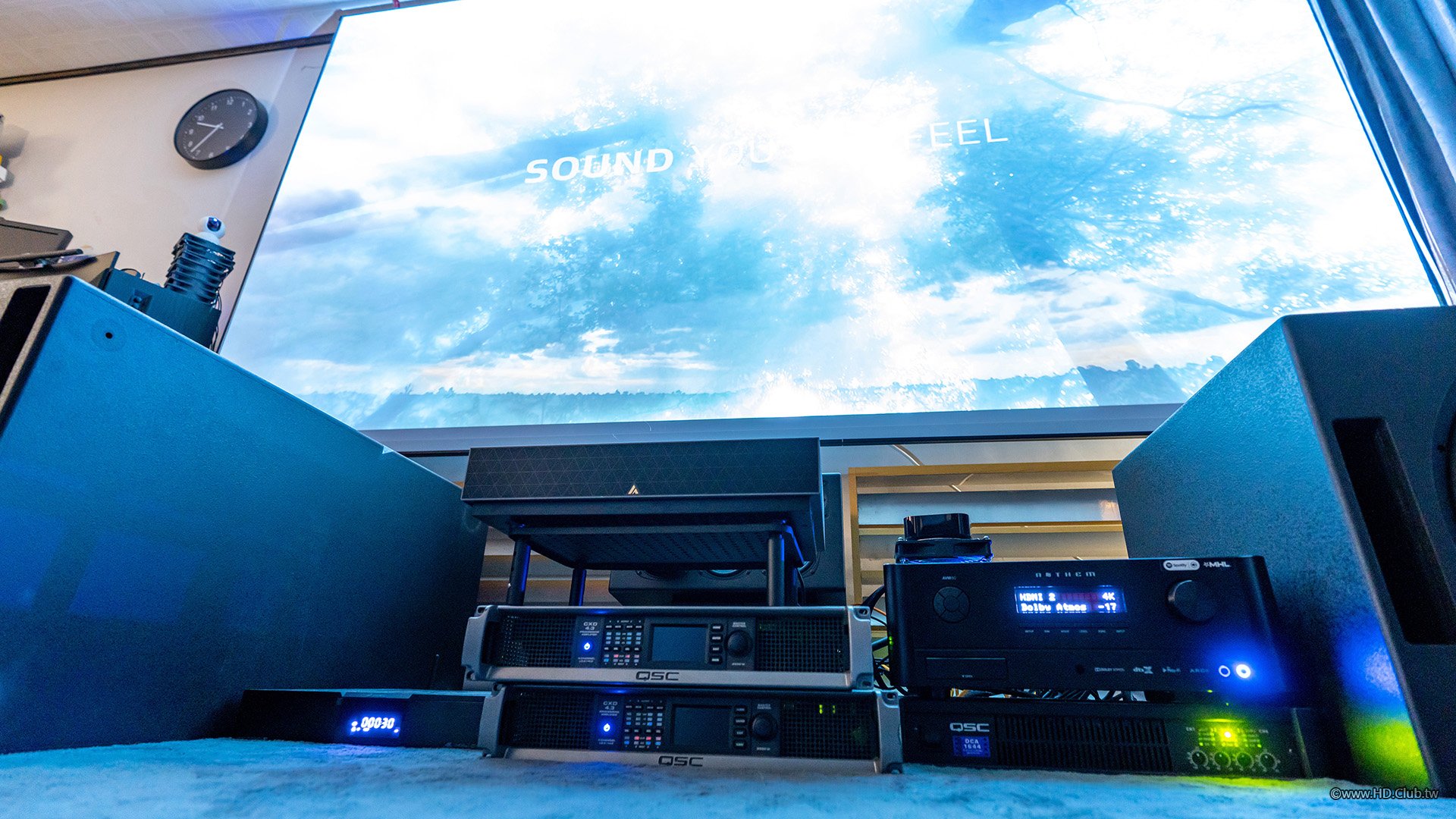

哇~一堆一堆牛貨~! 都不想出門了!
看照片~沙發離投影布幕會太近嗎?

發表於 2022-2-18 17:57:36 | 顯示全部樓層
不知道各位有沒有研究過視距,總覺得如果屏幕太大,距離又太近,不能縱觀全局,就像電影院,坐前排中間和後排,感覺不一樣

sadasdasd12 發表於 2022-2-18 05:57 PM
不知道各位有沒有研究過視距,總覺得如果屏幕太大,距離又太近,不能縱觀全局,就像電影院,坐前排中間和後 ...
可能是因為用廣角鏡頭拍攝所以看起來特別近,實際上是還好。聲音因為是用觀賞位置去校準的,所以是OK的。
我想范大應該是為了臨場感吧....LoL
