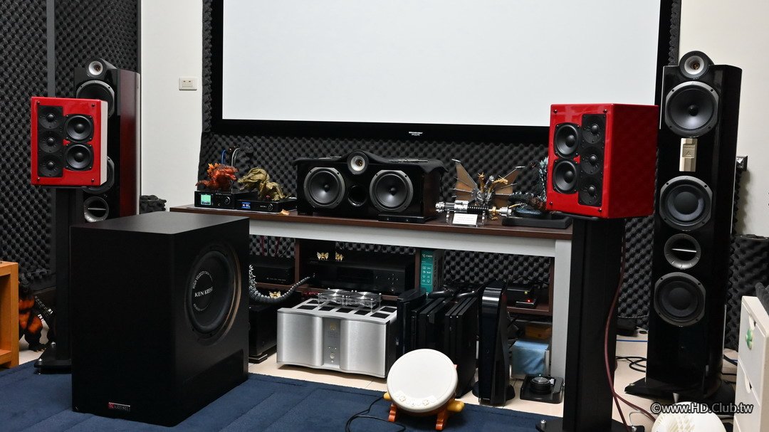

去年底台北圓山飯店音響展,漢怡國際與精研聯手打造的Ken Kreisel系列喇叭展示房,不僅大獲好評,其聲音、細節、定位也讓很多人刮目相看,我原本與家人安排好行程,想利用周末前往桃園X-Park後,轉往台北參觀音響展,順便逛逛唐吉軻德,但計畫總趕不上變化,大家也知道就在那一段時間中研院爆出染疫問題,加上我們定的旅館,其分館是作為防疫旅館使用,或許是我們小題大作啦,但多方考量之下,還是狠下心來退掉行程,但網路上關於Ken Kreisel系列喇叭的聲浪甚囂塵上,搞得自己心癢癢,最後是厚著臉皮,在春節前跟西楓老大借了Ken Kreisel M150與DXD-500 STUDIO視聽一下,如此高價位的設備,沒想到西楓老大居然很阿莎力的允諾了,於是這些酷酷的東西就出現在我家了
從上圖可以看到,我原本使用的喇叭是傳統的落地式喇叭,我從未使用過像KK這種多聲道特化型的喇叭,為什麼會不惜辛勞跟漢怡借用呢?首先我是劇院與兩聲道共用同一系統的使用者,也就是我也用家庭劇院喇叭來聆聽音樂,大多數玩家應該跟我一樣,受限於空間、預算,只能兩聲道與劇院妥協,但很多網路傳言指出Ken Kreisel系列喇叭不適合做為音樂聆聽使用,所以很多像我這樣的玩家會將Ken Kreisel系列喇叭排除於口袋名單之外,但在音響展大獲好評的實績,顯示Ken Kreisel並非浪得虛名,到底Ken Kreisel系列喇叭是不是合做為音樂、劇院兩棲之用呢?只能親身體驗了。

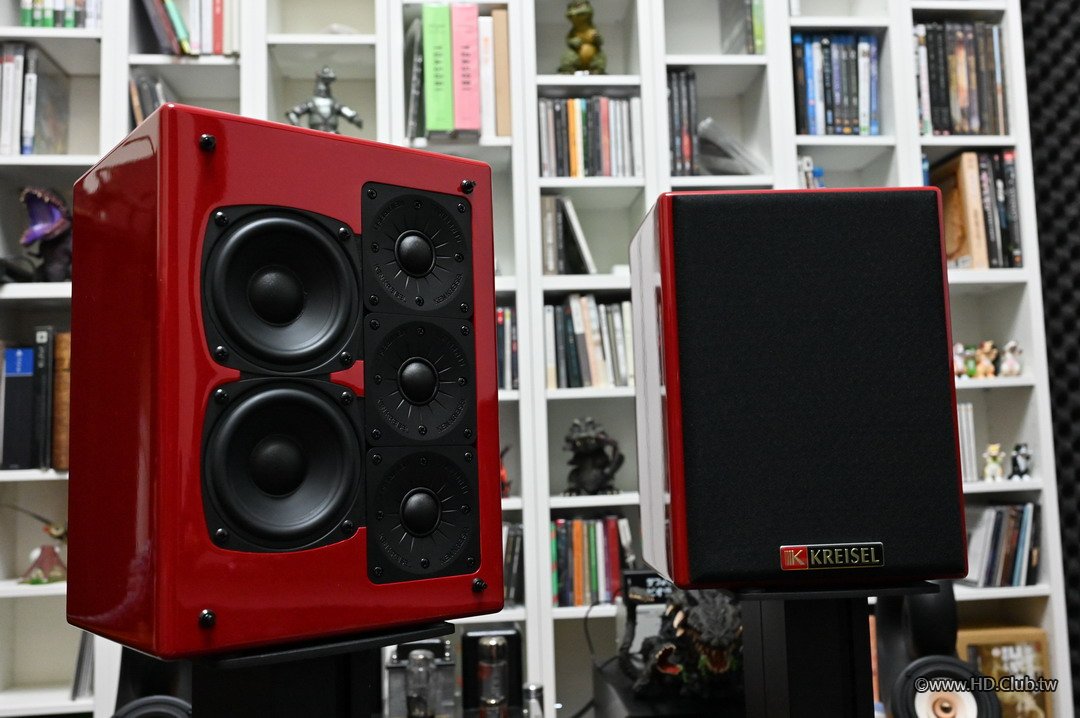

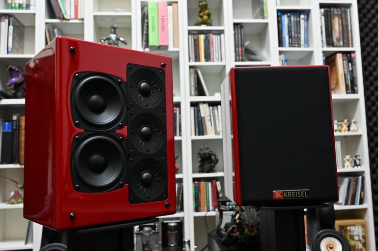

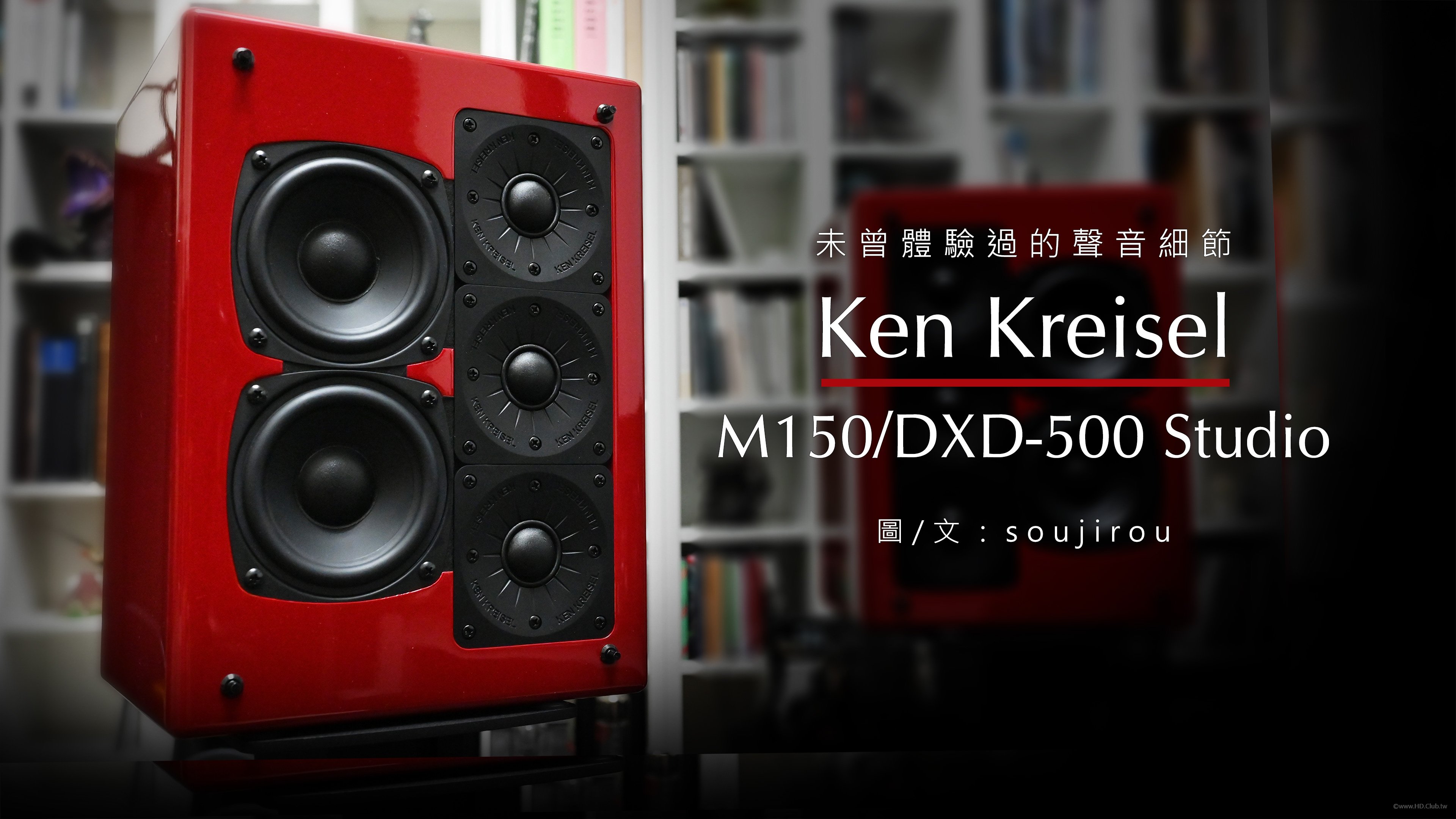

對於第2點,以Ken Kreisel M150的設計來看,高音部分搭載導管式高音一支與矩陣高音兩支,中低音則是採用兩支4吋中低音單體,以4"單體來講,低頻單薄是可以想像的,受限於單體大小的先天物理限制,不能期望4"單體低頻可以下潛到誇張的深度,M150的響應頻率為65Hz-30kHz(±2dB),為了補足低頻的部分,建議是搭配超低音,考量銜接、搭配性,我個人認為應是以同屬Ken Kreisel的超低音為上選,畢竟不太可能自己多聲道喇叭搭配不起來吧,亦即Ken Kreisel系列的喇叭,要發揮其實力,應是自家喇叭搭配自家超低音為優先考量,讓其三頻完整化。

正面喇叭結構:高音:2個KK低震動高音單體,1個專利導管式單體;低音:2個4寸高靈敏度單體
箱體設計:密閉式

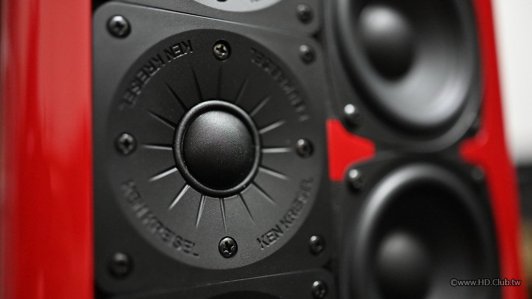

M150採用陣列式單體設計,包含三個高音單體與兩個中低音單體,其中一個高音單體是Ken Kreisel特有的專利設計:導管式單體,不過導管在單體背後,由前方來看三顆高音單體長得一模一樣,不過中間這一顆可是採用導管技術的導管高音,從下圖看得出來單體做工細緻,且單體背後還有黑色橡膠來確保音箱的密封性,這些看不到的小細節,足見Ken Kreisel M150絕非等閒之輩。
在中低音單體部分,M150採用兩顆中低音單體,大小為4",且為高靈敏設計,雖然查不到這個單體的靈敏度,但M150整體的靈敏度高達86dB,高靈敏的喇叭意味著更好推,所以原廠建議後級功率20-200W均可,這樣的設計應該是考量到劇院綜擴的後級,推力大多不會很高,加上劇院多聲道動輒7-11隻喇叭,對於擴大機的負荷會更重,所以高靈敏設計有助於減輕擴大機負荷,避免聲音失真問題。

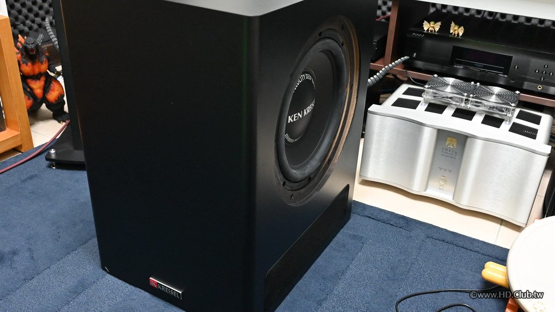

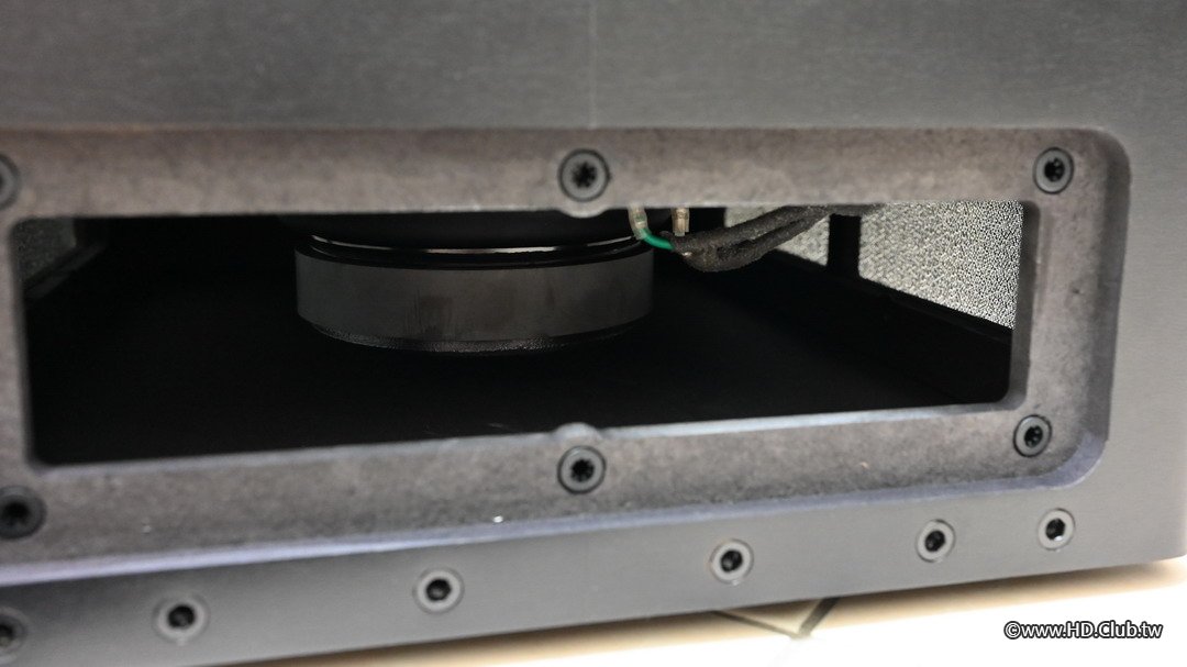

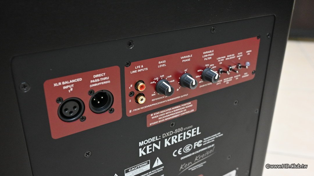

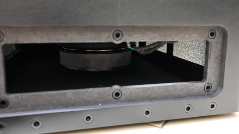

以一般家用DXD-500 STUDIO算非常合用的設計,大小是一般家庭能接受的極限,再大的話除非有專用視聽室,不然只怕太座會不開心,而且視聽室還得夠大才好擺位,重量也是一般人搬得上樓的重量,我一個人能夠把Ken Kreisel一口氣搬上三樓,雖然氣喘吁吁,但也在負荷之內,之前搬50多公斤的設備上樓,這真的要靠意志力,而且分層搬運,到這種重量要調整擺位就變成一項負擔了,換言之,在一般家用能接受的重量、體積來看,DXD-500 STUDIO是一個非常接近極限的選擇,超低音這種東西就是盡可能買到極限!而且雙12吋低音單體,採用推挽式設計,從底下可以看見另一顆向上的單體,而且DXD-500 STUDIO內建兩組獨立擴大機,透過推挽式設計分別推動兩顆單體的震動,因為單體是透過線圈產生磁場,再藉由磁場推動振膜,可是振膜的移動需要時間,試想有兩個連續的低頻訊號,如果第一個訊號發出後,振膜還在移動就需要在發出第二個訊號,那勢必會產生干擾,所以透過第二個單體來協助主要單體振膜移動,就可以有效的提升單體的反應速度,而且靠著第二顆單體的推波助瀾,亦能減輕主要單體負擔,提升其低頻表現,故推挽式設計能提供純淨的聲底與更清晰的細節!相關的技術可以參閱漢怡網頁的介紹文章,從下圖也可以看見DXD-500 STUDIO下方的第二顆單體。
以兩顆12"單體協力推動的DXD-500 STUDIO來看,應該是沒有一顆DXD-500 STUDIO搞不定的電影,如果有,那就用兩顆,是的,DXD-500 STUDIO也支援Ken Kreisel引以為傲的3D堆疊技術,重口味玩家可以向上堆疊,透過兩顆超低音增幅低頻震撼力,保證滿足重口玩家玩家的胃口!從DXD-500 STUDIO的背板來看,也支援平衡輸入,平衡線對於抗干擾的效果卓越,所以超低音可以任意擺位,不用擔心佈線太長受到干擾,另外一個平衡輸出則是用於3D堆疊技術使用,Ken Kreisel的3D堆疊並非單純把超低音疊起來而已,每一顆超低音有其建議的擺放方向,讓每一個箱體的震動可以互相抵消,使得超低音堆疊幾乎沒有副作用!
我想提一下的是,一般人不太會注意的細節:DXD-500 STUDIO的腳墊,其採用圓錐形橡膠,不但不會刮傷地板,同時也兼具角錐的特性,關於角錐的效用,眾說紛紜,與個人體驗比較符合的網路說法,我認為是可以減少與地面之接觸面積,減少震動從接觸面回傳,影響聲音表現,同時也避免過大的阻尼、摩擦力影響超低音自己的震動,雖然各家見解眾多,不過普遍的看法都認為角錐對於喇叭音色是正面的,但超低音的重量若使用角錐,光是擺角錐墊、擺位就讓人如坐針氈了吧,我認為DXD-500 STUDIO的橡膠角錐算是兼顧使用便利與音色的作法,但很有意思的是,從這裡可以看出Ken Kreisel專注於喇叭的每一個細節設計,但卻不會拿出來誇耀,針對超低音,他的重點只放在他的推挽式設計與3D堆疊技術,但明眼人絕對感受得出Ken Kreisel的用心!

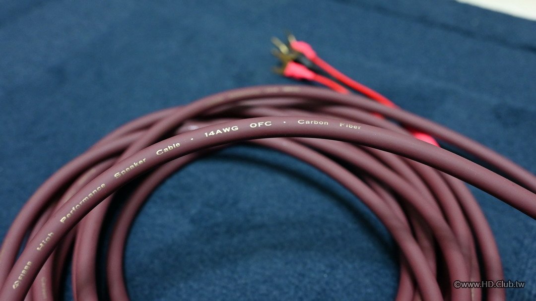

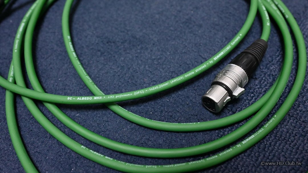

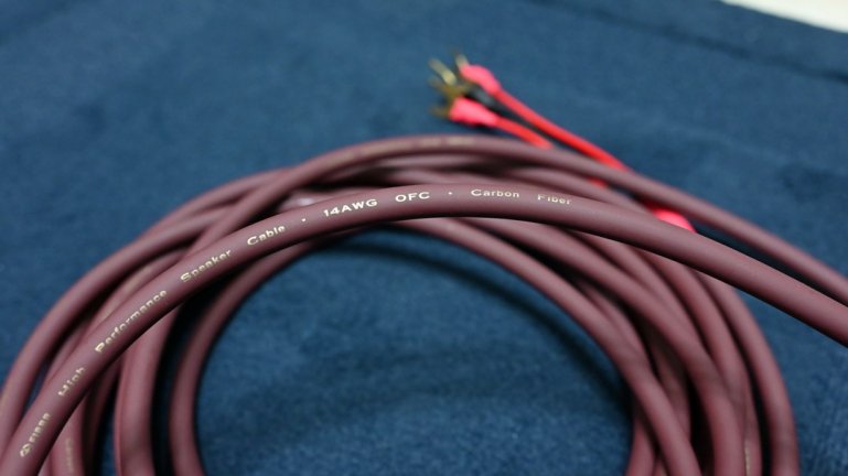

話不多說了,趕緊上架,這一次M150與DXD-500 STUDIO使用的線材,也蒙漢怡一併借用,實在感激萬分,喇叭線是FIBBR最新的產品碳素喇叭線,線身非常柔軟好佈線,採用14AWG的無氧銅(OFC),非常物超所值的喇叭線,而超低音訊號線則是綠精靈SOMMER的超低音專用線,採用24 AWG的無氧銅,而且採用雙重屏蔽,非常是合長距離使用。Fibbr可是光纖HDMI的執牛耳者,但並不止於如此,據說以其製作光纖HDMI的態度與精神,持續開發,並發展其他相關音響線材,這是Fibbr第一款上市的喇叭線,非常優秀超值之選。

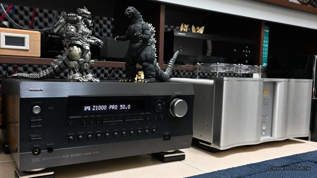

這一次使用的器材都是我的老夥伴了,包括前級仍是劇院前級Integra DHC-R1,後級則是歷史悠久的Theta Dreadnaught II,都是陪我多年的伙伴了,尤其是後級,雖然前級的部分一直想換歐美前級改變口味,但現在後級卻沒有什麼能讓我心動的,所以一直沒有升級計畫。

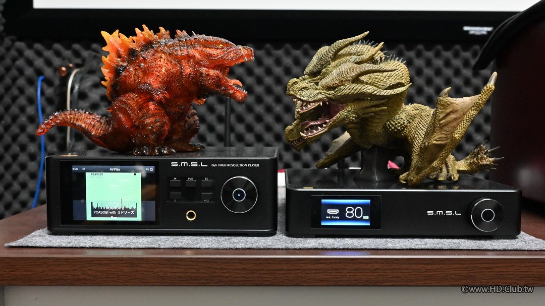

首先試試看聽音樂的感覺,播放音樂使用SMSL Dp5走I2S數位輸出給M400進行解碼,音樂檔案都存放於I-O DATA Soundgenic audio NAS,大部分是自己從CD轉出來的Aiff檔或者購自MORA的FLAC檔。

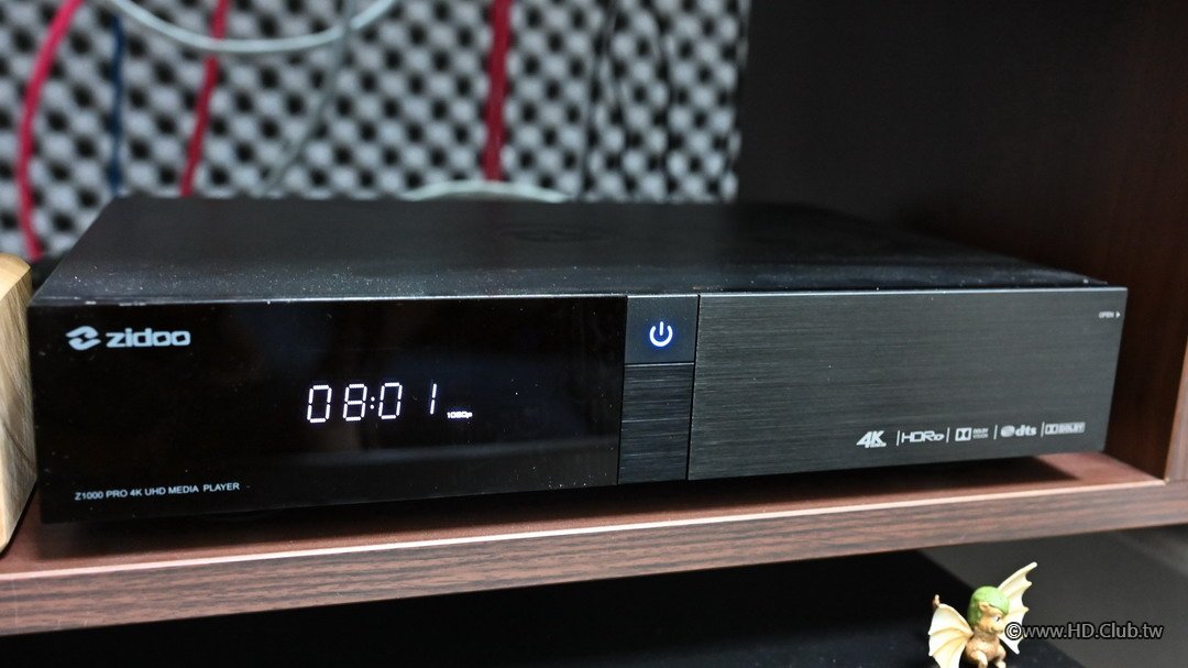

來到電影的部分,採用的播放機是ZIDOO Z1000 PRO,從外接硬碟播放影片,並透過線性電源供電,ZIDOO系列的播放機都非常出色,我一路從Z1000用到Z1000 PRO,每一款都很滿意,雖然它有內建硬碟槽,不過為了減少對主機的震動影響、電源干擾及廢熱,我還是會選擇透過USB連接外接硬碟槽,並透過線性電源給予供電,畢竟大多數硬碟槽的電源供應變壓器都很爛。

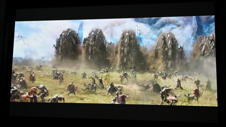

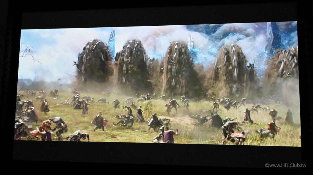

首先先試試看復仇者聯盟3,這一類電影的低頻滿滿,非常適合做劇院音響的示範片段,我選擇了瓦干達決戰的片段,砲聲隆隆不僅可以檢測低頻震撼度,參戰人員的武器射擊、吼叫聲也能觀察聲音的分離度、清晰程度。
從薩諾斯的輪型戰車在地底下時,就可以感受到有一股低頻蔓延開來,戰車冒出地面前,在地下移動時導致森林樹木倒塌,樹幹折斷的聲音非常清脆逼真,因為我是生命科學本科系,以前在森林裡聽砍伐樹木倒下的聲音就是這樣,而且戰車在地底下移動的聲音真的由腳下竄起來,非常身歷其境,M150的發聲角度大,音場開闊,所以在這種大場景可以營造非常有包圍感的音效,戰車冒出地面時那股震撼力,更是非常有魄力,會讓人不禁往後仰,不只是投影大畫面帶來的效果,低頻量感十足的DXD-500 STUDIO,挾豐沛的聲浪塑造出的衝擊感,更是推波助瀾,強化了觀影的感受,不只是視覺、聽覺,這低頻可以用全身去感受,再加上M150逼真、寫實,鉅細靡遺重現電影音效,所以才能形成如此超群絕倫聲光效果!

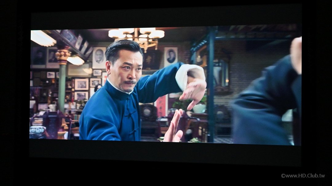

話說大家對於超低音,希望能拳拳到肉,那麼我就用功夫片來試試看,接下來用的葉問4:
我非常喜歡甄子丹,在1995年時,甄子丹曾經在亞視的港劇精武門中,飾演陳真一角,自此我就變成粉絲了(笑),對於葉問系列當然也是一定要追的,從第一集的"我要打十個",到第三集圓桌比武,葉問系列塑造了許多的經典,但個人比較喜好中國功夫對中國功夫的武戲,例如第三集葉問與張天志的詠春比武,令人回味無窮,相反的,對上拳擊或空手道感覺就有點認知不協調,第四集中,葉問與萬宗華切磋的武戲是個人最喜歡的,可惜被地震攪局,後來中秋大會與最終對決都是隊上空手道,感覺有點失落,個人覺得第三集仍是最好看的經典,不過雖然葉問與萬宗華的比試被地震攪局,不過M150與DXD-500 STUDIO營造的地震質感非常優異,宛如四片八方都有物品晃動聲,如果再來點房子倒塌的低頻音浪,只怕會有人衝出家門,而葉問與萬宗華交手雖然低頻聲浪比較沒那麼多(因為兩人都是高手,真的有成功擊中對方的攻擊也不多),但萬宗華這一下推手,害我嚇一跳,宛如是打在自己身上,也就是說DXD-500 STUDIO產生的音壓是非常驚人的,而且反應速度快,猛烈的瞬態低頻帶給人的打擊感非常強烈,而且這還是只有一支DXD-500 STUDIO,還不夠口味?別忘了DXD-500 STUDIO可以堆疊到4支,而且是往上發展,幾乎是不占空間的升級方式了,不過無論如何,這個DXD-500 STUDIO低頻增益還是別開太高,不然聽眾真的會被打到內傷啊。

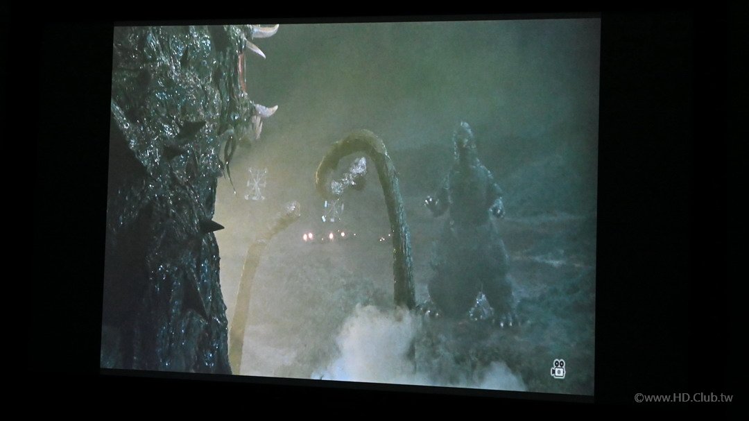

同場加映,日本特攝片:哥吉拉對碧奧蘭蒂,我認為KK系列喇叭一定很適合看怪獸片,但為何不選新時代的傳奇哥吉拉系列呢?因為現代的怪獸電影,低頻都是加到滿出來,只要不是用太弱的超低音,基本上都有一定震撼力,我故意選擇平成年代的哥吉拉電影,這是4K修復版再降到1080P於BS上播出的版本,如果連這樣的影片,都能帶給觀眾足夠的聽感,那M150與DXD-500 STUDIO無庸置疑絕對是劇院的好夥伴。
這是令人很懷念啊,平成哥吉拉是我最喜歡的系列,特別是哥吉拉對王者基多拉(台譯六度空間大水怪)與哥吉拉對碧奧蘭蒂(台譯大恐龍),其中碧奧蘭蒂是1989年上映的電影,距今已經超過30年,當然聲光效果絕對比不上現代的電影,但我就是想用KK來重溫一下舊夢,這一幕是人類的最終兵器Super X2已經被哥吉拉擊毀,在人類絕體絕命的時刻,突然天上灑下金粉,碧奧蘭蒂現身對抗哥吉拉,因為碧奧蘭蒂體內有白神博士他女兒的細胞,我一直認為這一幕是碧奧蘭蒂刻意現身協助人類,在M150與DXD-500 STUDIO連袂演出下,哥吉拉與碧奧蘭蒂對峙的緊張感油然而生,儘管是舊時代破壞性壓縮的低頻,但DXD-500 STUDIO依舊展示了非常有魄力的震撼感,加上M150完美演繹伊福部昭的配樂,如果是哥吉拉迷,沉浸在劇情中,又有M150與DXD-500 STUDIO協助興風作浪,帶來的壓迫感非常的驚人啊,我必須要說的是,出色的音響絕對可以替電影加分!
