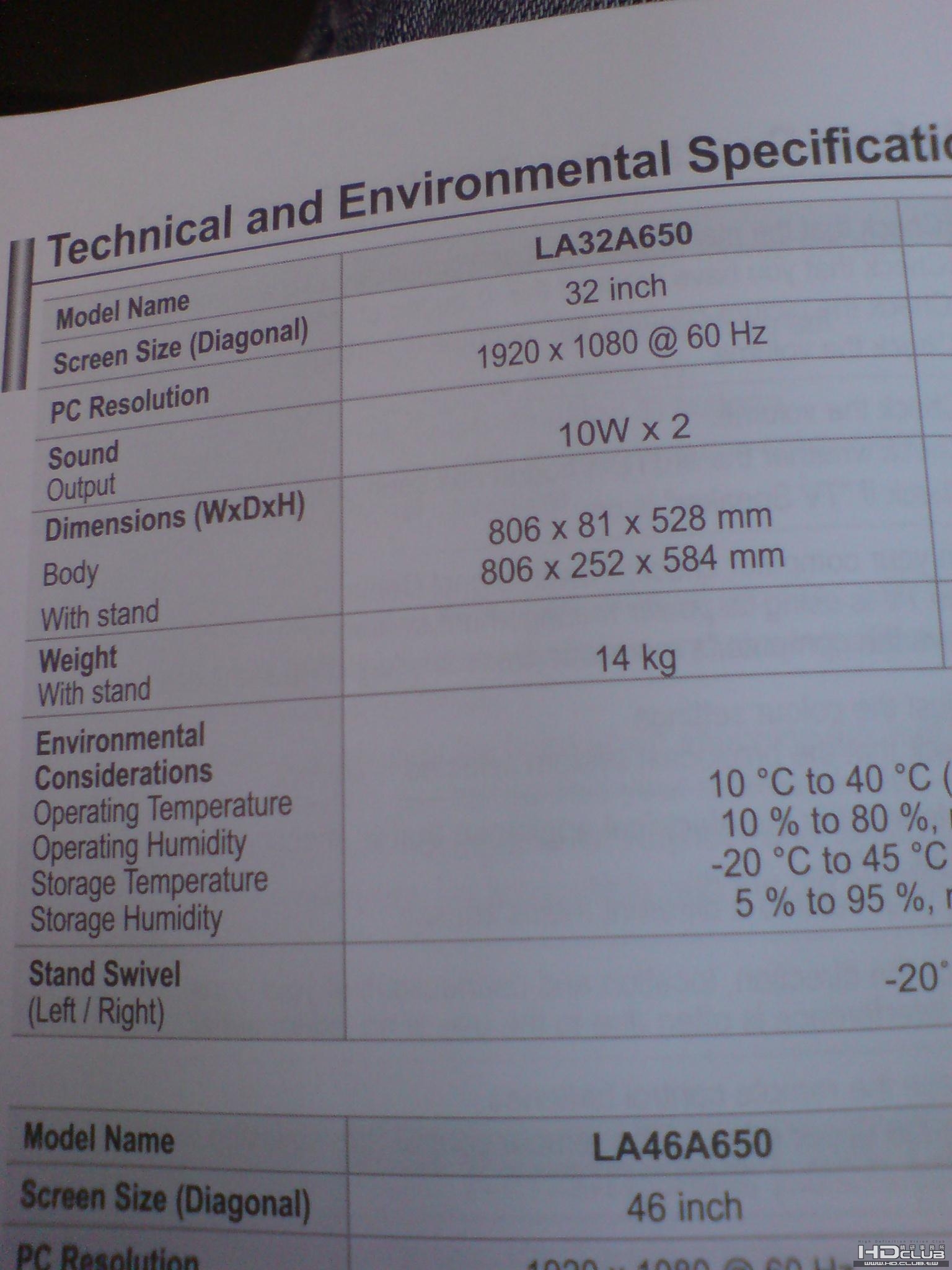

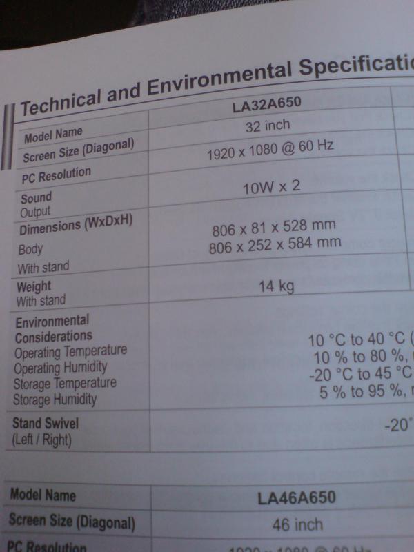

三星6系列有32吋的,只是台灣沒有進口吧!
所以或許水貨管道進來的也不一定...

我馬來西亞這裡, 真的買得到32 series 6 的......我沒有騙人.....

兌換成台灣幣大概是32500吧!!!
