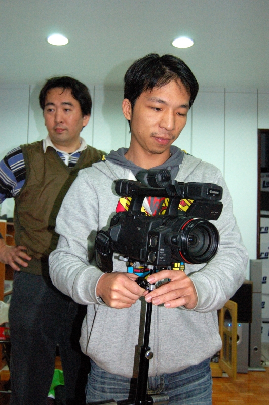

今天跟貓兄 借了 CANON A1來試試 架上 MiniCAM的感覺
沒想到沒我想像中重
發表於 2010-2-7 22:37:05 | 顯示全部樓層
我想 還是叫skyler作一隻demo給大家試好了. 或許.用copy的比較快.不過問他為何產品少. 因為公差差一點就配重差很多.所以第二批還會再改吧不過 放台a1上去 勉強可以
圖中 還有一支......喔!912 TYPE?

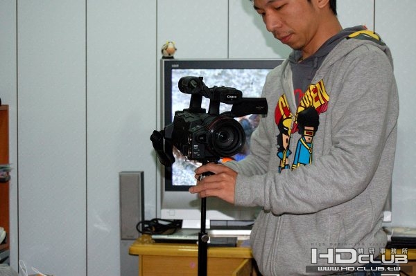

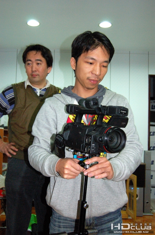

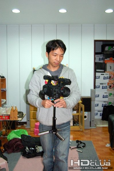

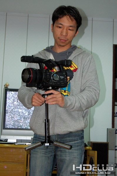

昨天約了Alex一同去了Skyler兄那去體驗了MiniCam的魅力. 真的是名不虛傳.
看Skyler三兩下就架上了小弟的cx12, 並且調好了平衡. 隨即就如行雲流水般的玩了起來..
可當小弟親自上陣就完全是另一回事了..糗事就別提太多! 總而言之, 隔行如隔山..
與Skyler閒聊之中, 才知道為什麼產能會這麼慢. 因為MiniCAM不是單單簡單只要把零件給車好,組起來而已.
重點是校正. 如同開車的人知道要進行輪胎的校正及定位, 不然方向盤跟車子的行徑是不同的.
而MiniCam的支點(x,y軸)是三D的. 當不管是X軸或Y軸的360度旋轉, 水平或垂直的軸心是不能徧移.
這比我們在上機調平衡還要更嚴謹. 花得時間是更久也更長. 所以我覺得這支MiniCAM的技術最"可貴"的地方在這裡.
我在Skyler兄身上有看到西楓大的影子, 就是在專注的事上都要講求完美. 寧可慢, 也不願爛!

<FONT color=blue>MiniCAM不是單單簡單只要把零件給車好,組起來而已.</FONT>
<P><FONT color=blue><STRONG>重點是校正</STRONG>. 如同開車的人知道要進行<STRONG>輪胎的校正及定位</STRONG>, 不然方向盤跟車子的行徑是不同的. </FONT></P>
<P><FONT color=blue>而MiniCam的支點(x,y軸)是三D的. 當不管是X軸或Y軸的360度旋轉, 水平或垂直的軸心是不能徧移.</FONT> </P>
<P></P>
<P>Shammy兄 這真是很好的比喻,簡單易懂</P>
<P>是的小弟必須<STRONG>每一支做校正</STRONG>......</P>
<P>穩定器要架越輕的機器,組裝精度要求越高.......</P>
<P></P>
<P>不過這倒不是拖慢速度的<STRONG>主因</STRONG>,</P>
<P>MiniCAM部分高精度的零件,是給廠商加工,</P>
<P>小弟遇到的情況就跟魚頭大哥一樣,因為量少,所以廠商一拖再拖,</P>
<P>之前第一批就給我拖了一個月,所以小弟只能說第二批<FONT color=red><STRONG>預計</STRONG>三月中</FONT>才會完成.</P>
<P></P>
<P>希望其他朋友能諒解,請耐心等待..........</P>
