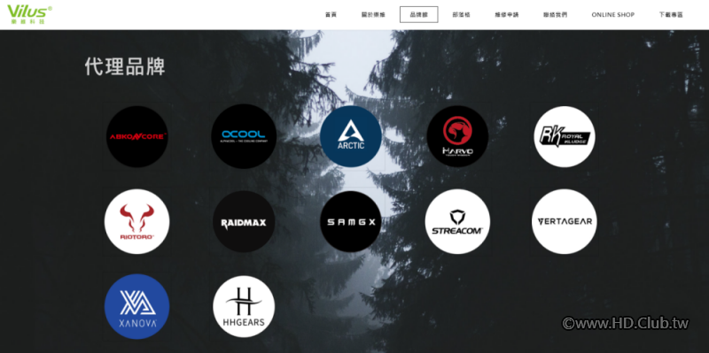

我自己看到當下是一臉懵 想說怎麼突然蹦出一家我從來沒看過的公司希望我寫開箱文,所以我也查了一下,才發現是一家代理公司,裡面代理了滿多品牌的(我只看過火牛);而且裡面大多數都是國外品牌,滿特別的

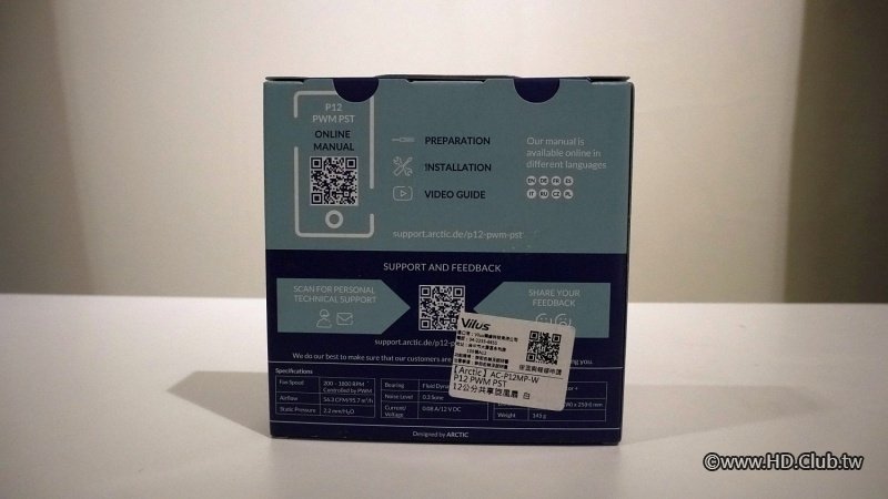

背面部分主要就是德國那邊的原廠報修跟滿意度調查的QRcode,底下則有風扇的幾個參數,另外也有貼上樂維自己代理的保固貼紙

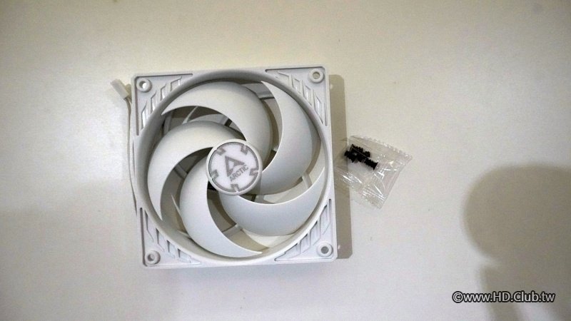

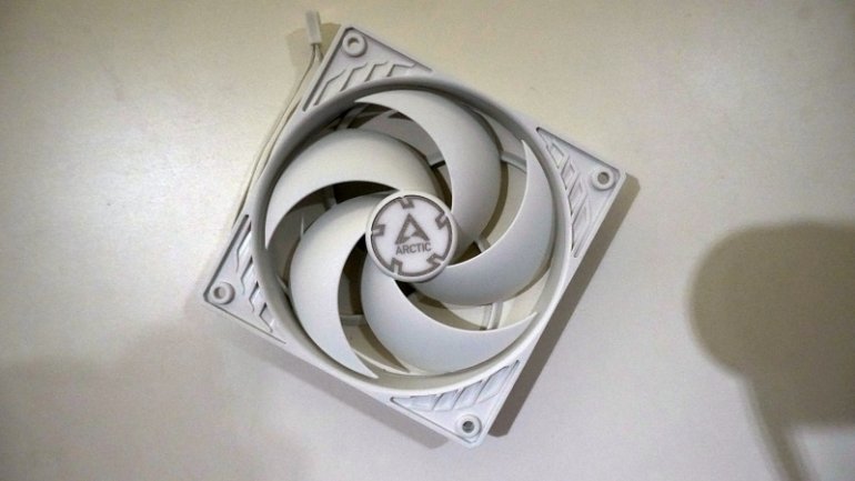

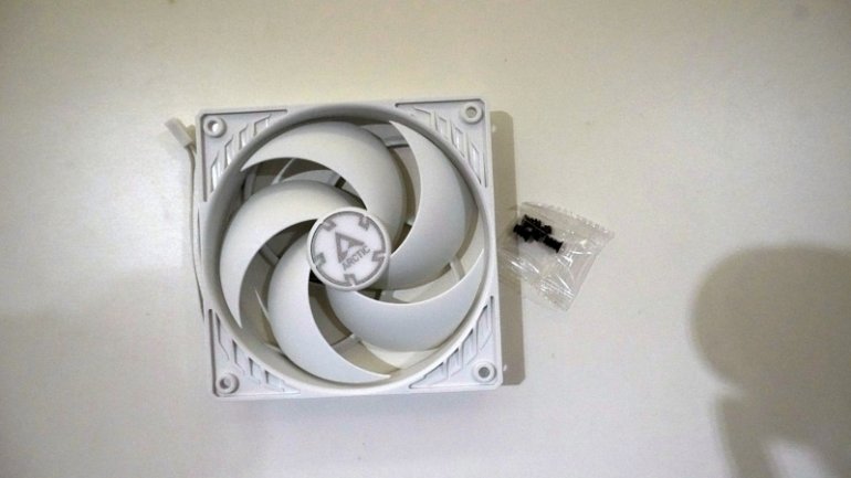

打開之後拿出來,內容物極度簡單XD 就一顆風扇+4個螺絲,夠簡單吧 這大概是我此生看過包裝跟內容物最簡約的產品了,哈哈

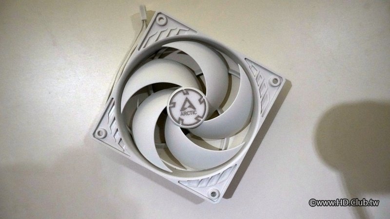

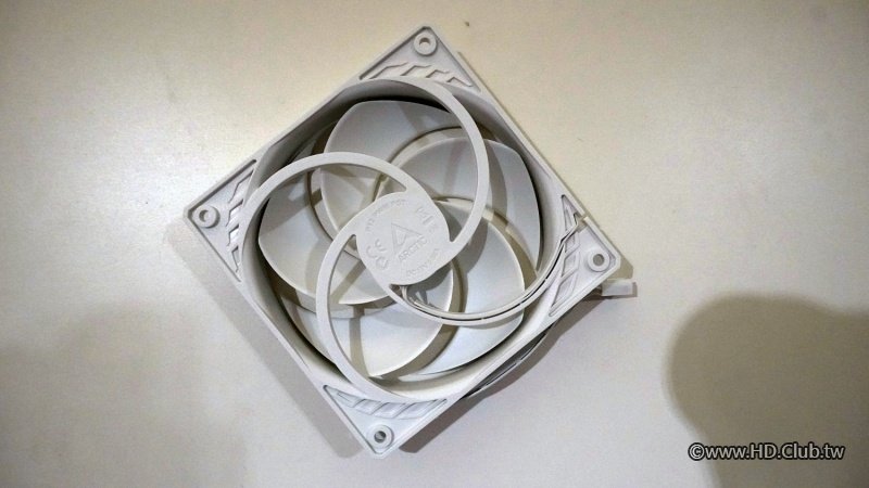

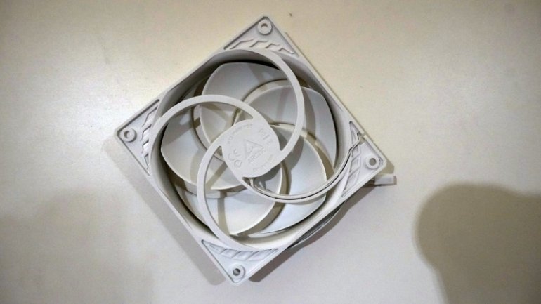

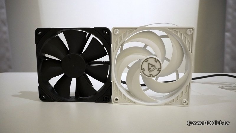

因為這次是跟他們申請白色版本,所以整顆風扇從扇葉、外框跟線材都是白色;中間還有一個Arctic LOGO跟字樣,身為白色控的我,看到當下非常興奮!!
扇葉部分總共5個,他的設計也是用大曲度的傾角,可以將氣流聚集,增加推送空氣的能力,很適合吹冷排或是機殼進風。

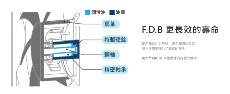

風扇軸承部分,採用F.D.B 液態軸承設計,根據官網描述可以避免潤滑油外洩,也可減少摩擦、降低了噪音的產生

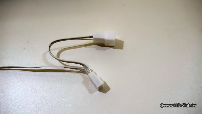

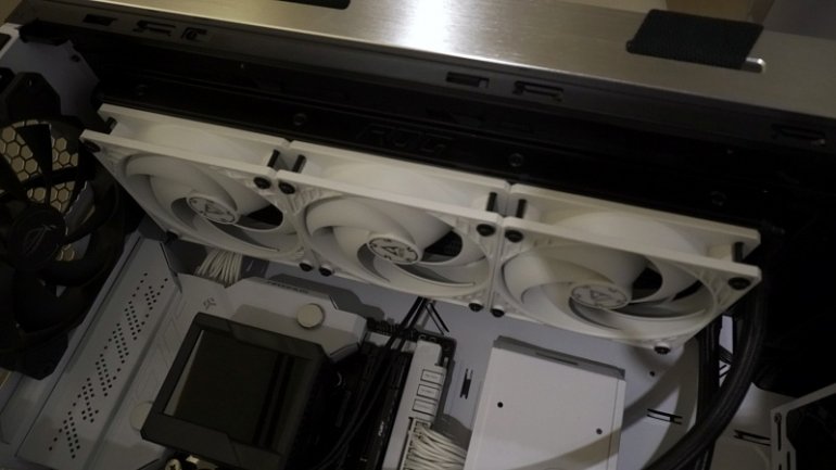

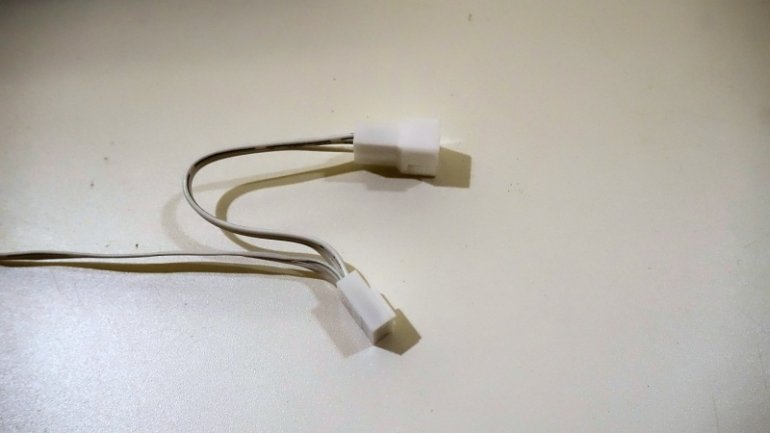

接線部分,因為這次申請到的是PST版本(共享),所以每顆的接線除了一個插主機板用之外,還有一端可以跟其他風扇做串接,在背面整理的時候也會方便不少
------安裝&測試------
接下來就是安裝時間~~

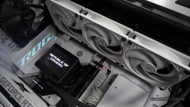

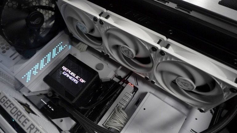

這次我就以目前使用中的龍神2的貓頭鷹風扇做測試比對
先放上最後安裝好的樣子

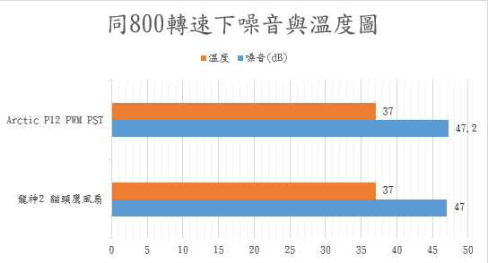

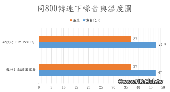

測試部分,我一開始是將兩個都拉到800轉(噪音部分皆包含外界噪音)
溫度跟噪音部分,兩者差異不大,在同樣800轉的情況下,龍神2內附的貓頭鷹風扇噪音47dB;Arctic P12則為47.2dB;
溫度部分兩者皆為37度

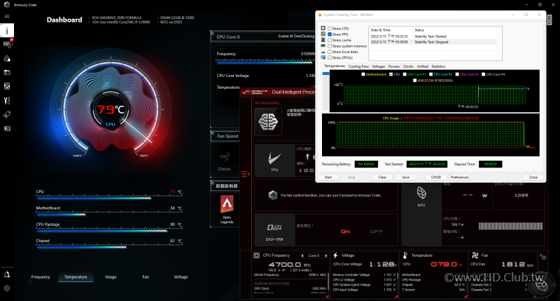

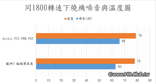

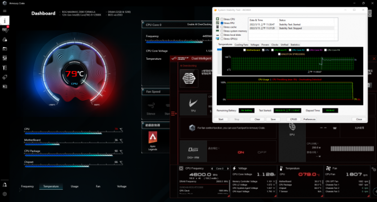

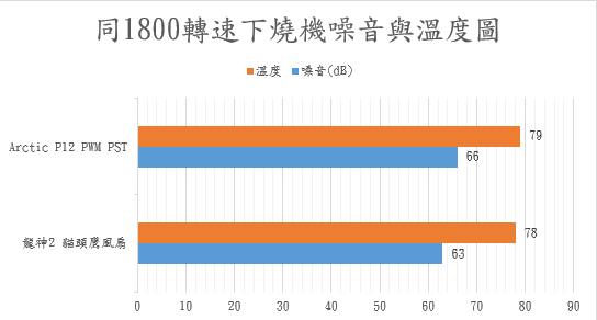

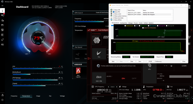

再來就是高速轉的部分,我一律拉到1800轉,也進行FPU單燒來測試溫度
噪音部分,貓頭鷹的表現較好,63dB,Arctic P12則為66dB;但很有趣的地方是,Arctic P12的風切聲反而沒有貓頭鷹得來的那麼大聲,原本我以為我測錯,又重新把轉速重拉一次,發現體感上P12真的比較安靜XD
溫度部分一個78度,一個79度,兩者沒有差太多
