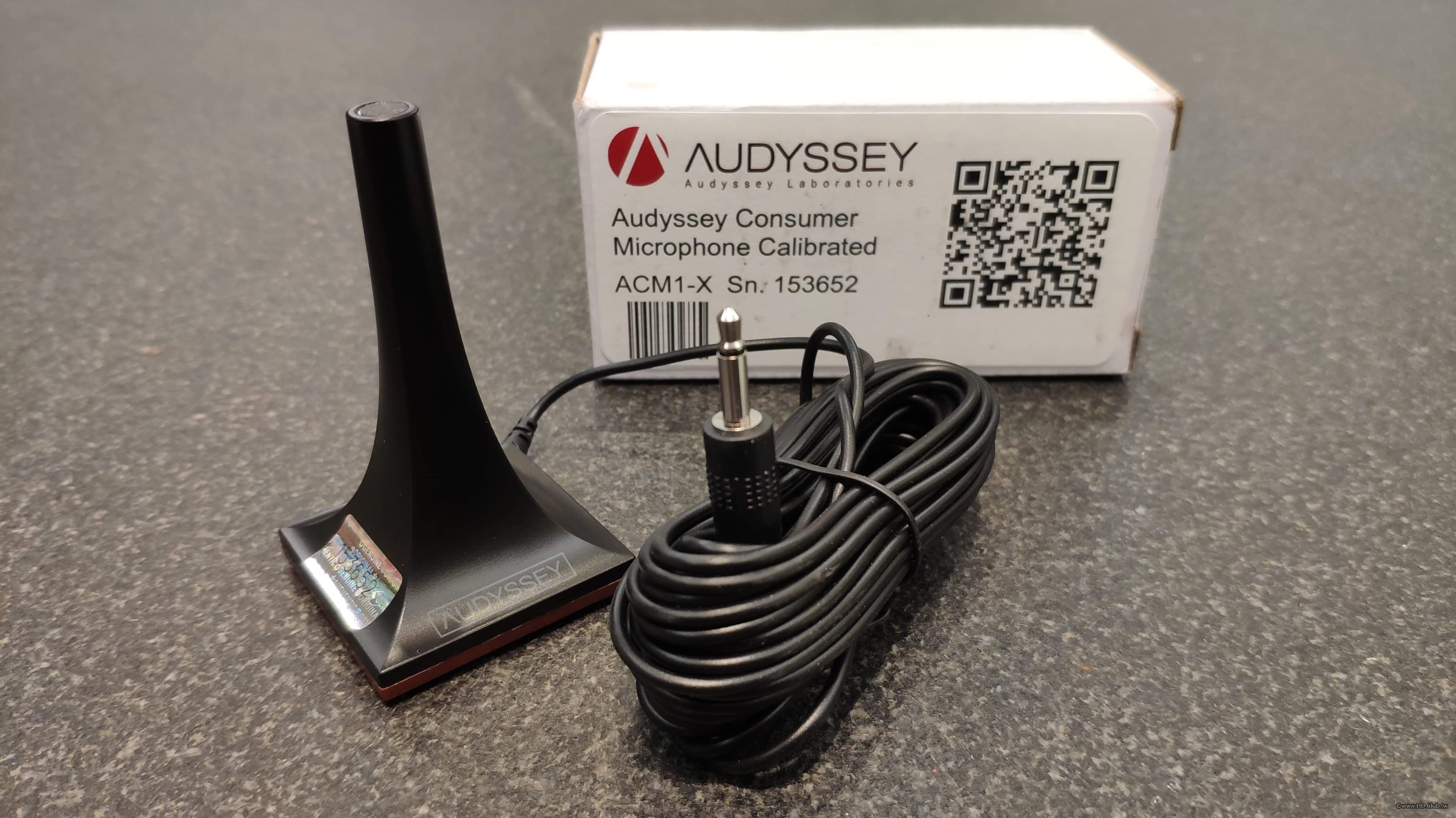

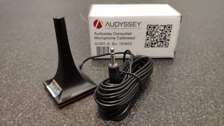

今天是重頭戲,新麥克風ACM1-X + Audyssey MultEQ-X能否讓Marantz AV8805提昇?相信很多擁有Denon/Marantz的同學也很好奇。咦….標題好像已經破梗了,那就讓我慢慢道來。

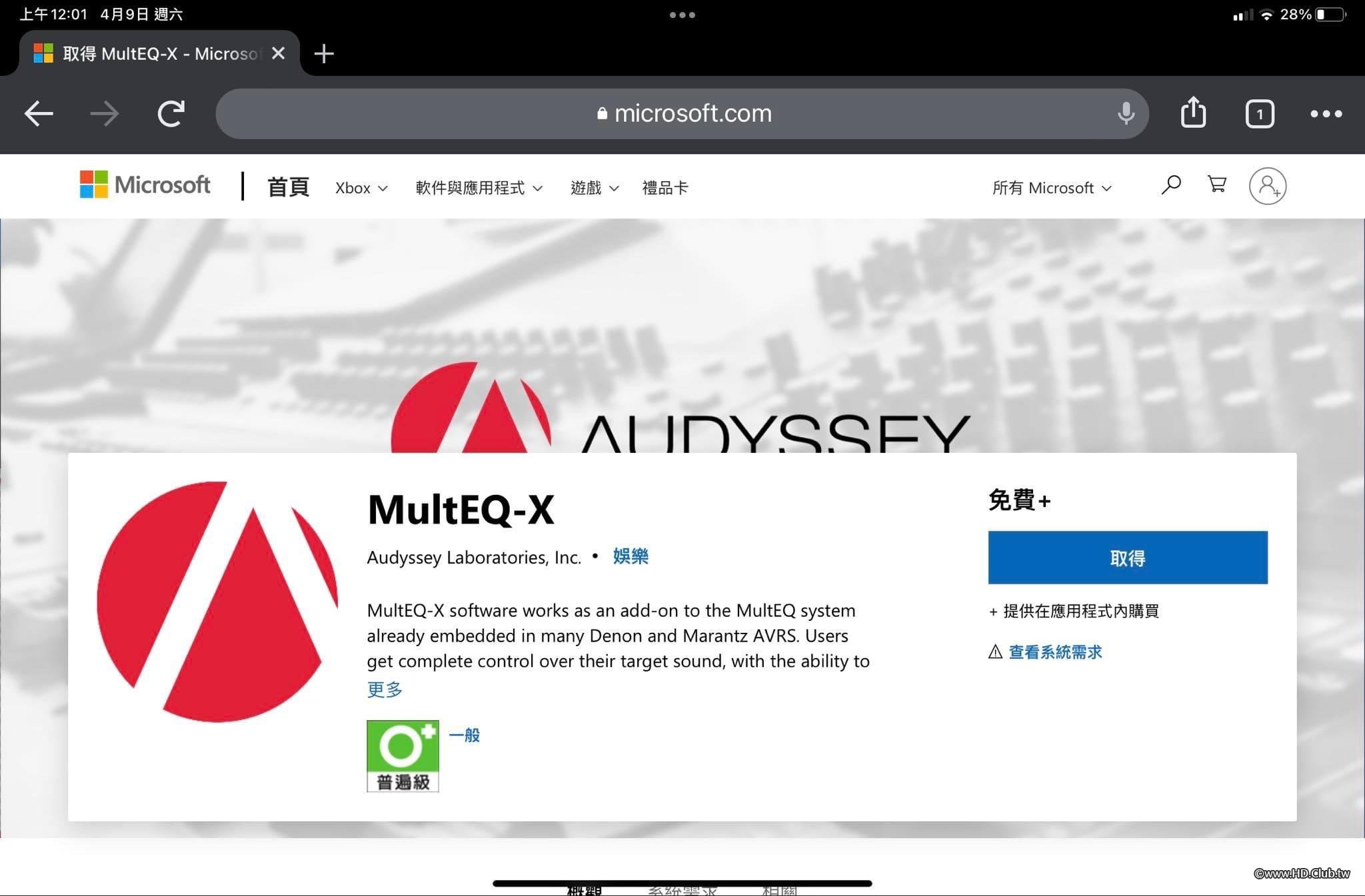

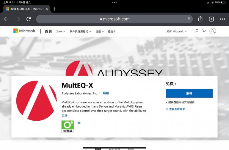

8805的主人下班後懷著期待的心情來到了寒舍,而我稍早已經從微軟商店先把MultEQ-X下載好等他了。軟體下載免費,但是當要連接環擴/處理器時需要先從微軟商店的機制購買license 。所以這套軟體是需要鎖定帳號以及機器序號的。

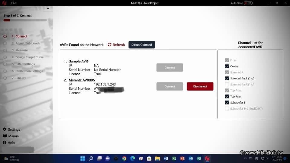

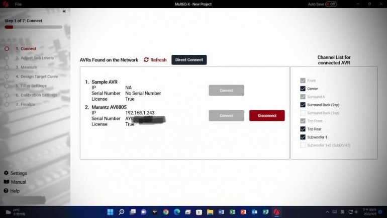

程式開啟,新麥克風接上處理器馬上程式就顯示新麥的型號。畫面左邊是校正的步驟,中間是網路偵查到的處理器及其序號,記住!程式日後會鎖定你的微軟帳號以及序號的。右邊則是所有喇叭的配置。

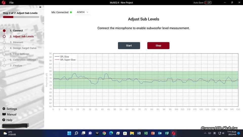

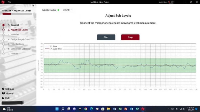

進入第二步驟,匹配超低音的音壓。就把超低音後面的gain調整到整個線條都在那一條綠帶之內即可。我有點小龜毛,儘量調到紅線在75dB那條線上。

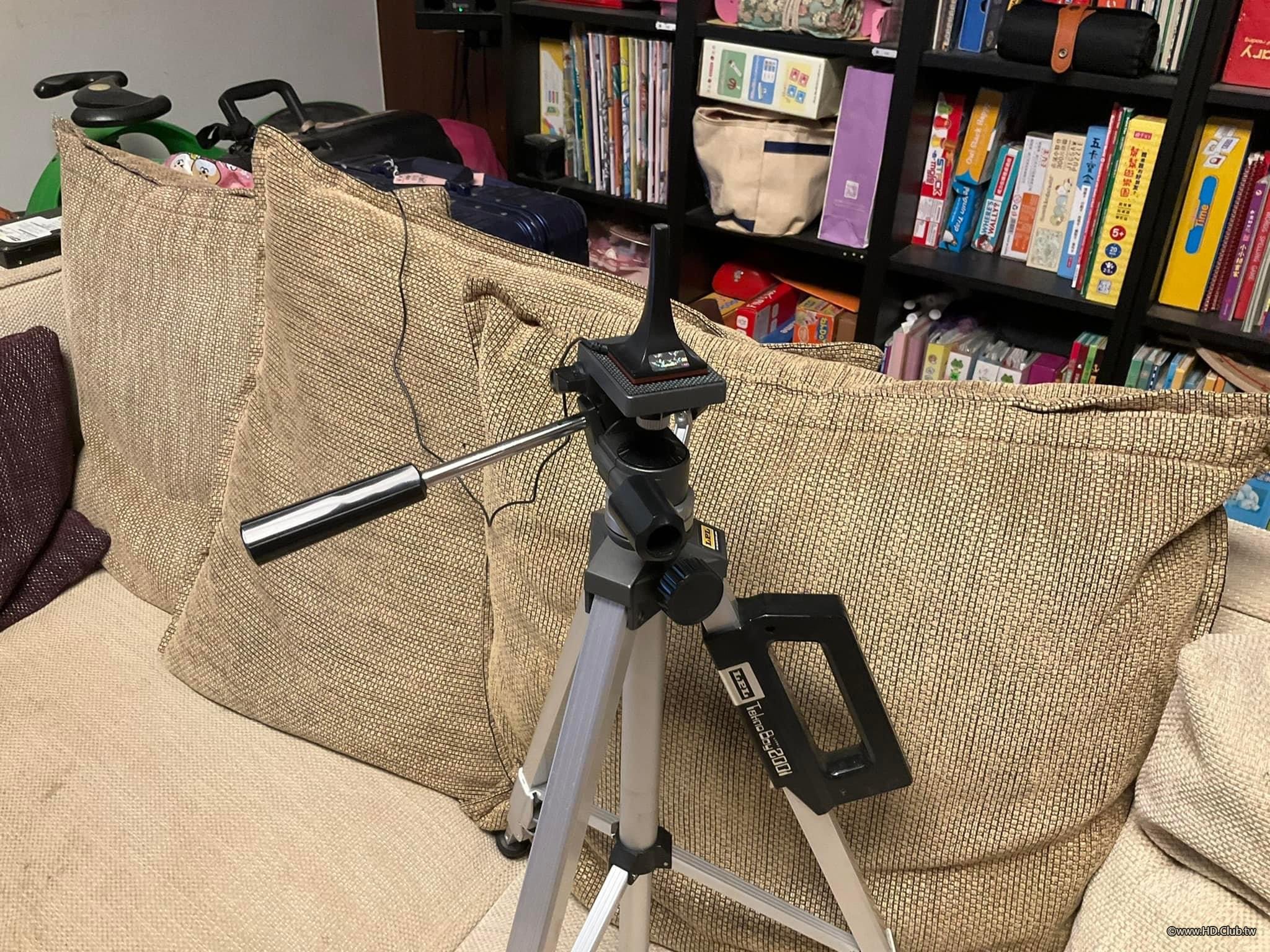

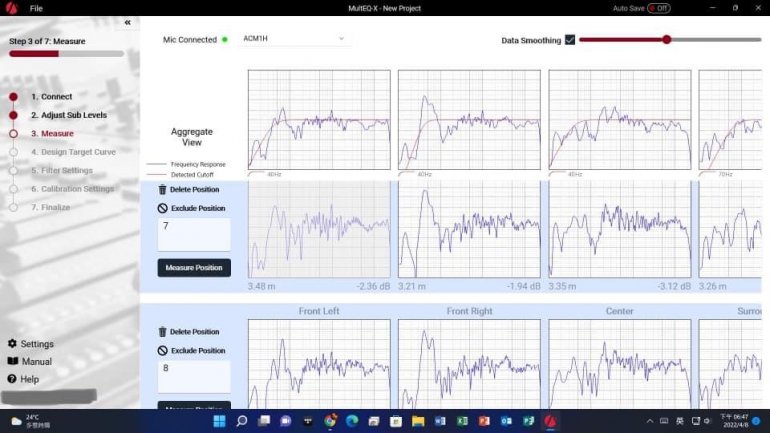

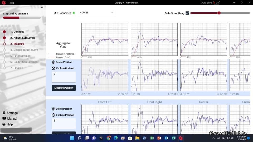

進入第三道步驟,麥克風開始收音每個聲道。麥克風總共擺放了9個不同的位置。很奇怪程式並不會指示你下一個位置要擺哪裡。我只好調出手冊,依照手冊上的順序擺放。

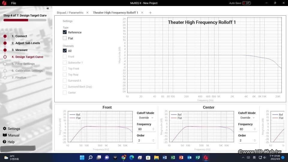

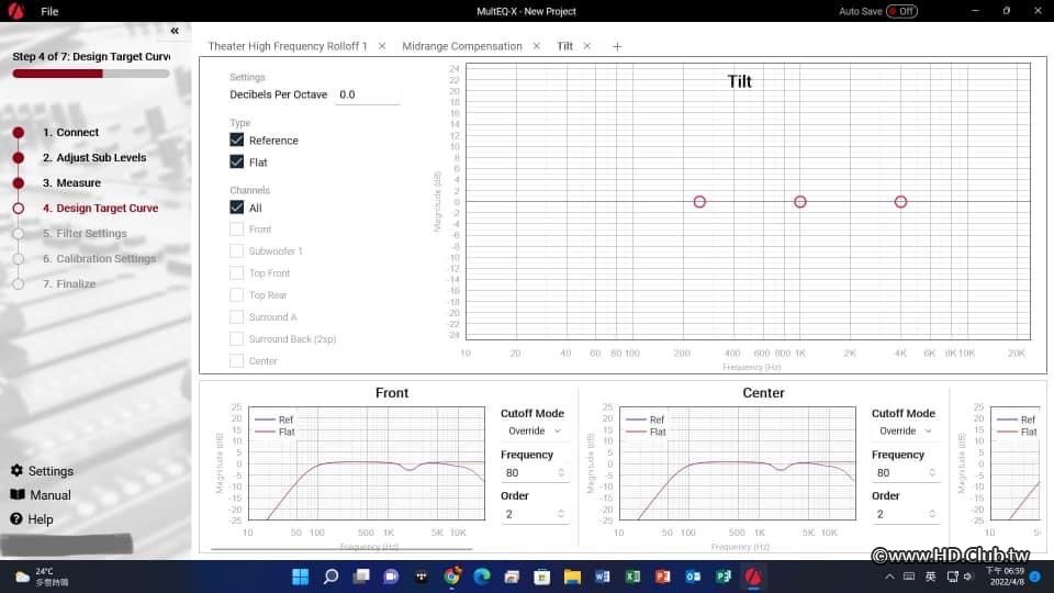

第四個步驟是重要的一關,設計目標曲線。第一個要抱怨的是程式蠻遲鈍的⋯⋯不好調整操作,需要耐心。

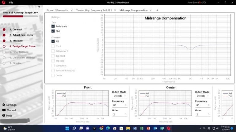

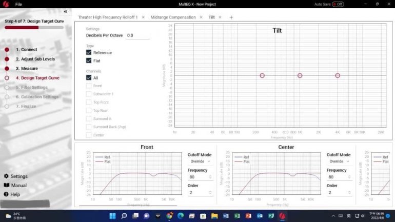

上方的大表格就是目標曲線的控制。表格上方有好幾個標籤,每個標籤都控制著一項目標曲線的條件。高頻滾降、中音補償曲線、整體tilts等等。

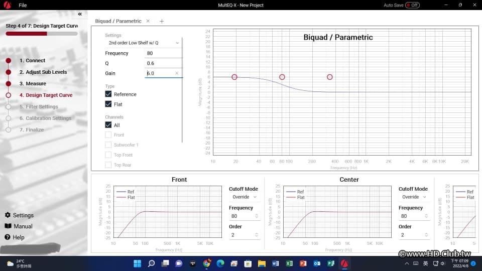

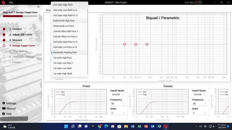

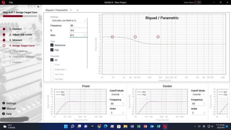

圖中的PEQ可以讓我們控制目標曲線,我這次試著模仿出類似Harman Curve低頻曲線。
一但所有的標籤都設定好,下面一列所有聲道的目標曲線也就跟著變化 。在這裡,你可以強制調整分頻點,如果覺得MultEQ-X誤會了你的喇叭的能力,這也是常見的事。

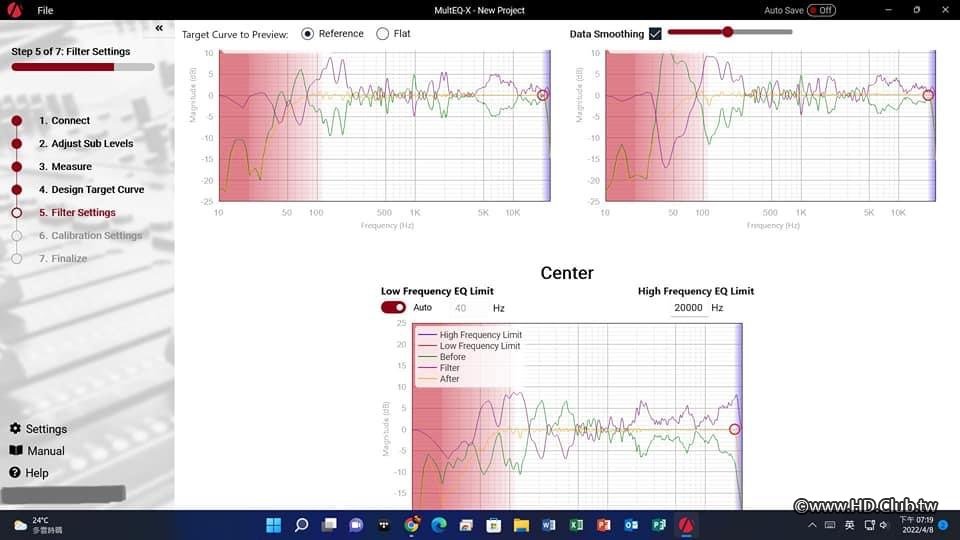

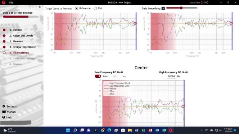

下一個步驟就是讓MultEQ-X計算,盡量把測出的各聲道曲線,調整到接近上一個步驟設定的目標曲線。
綠色曲線是測出來的曲線
紫色曲線是調整手段
黃色曲線是調整後的曲線
你也當然可以左右移動紫色的直向線條來決定調整的範圍。

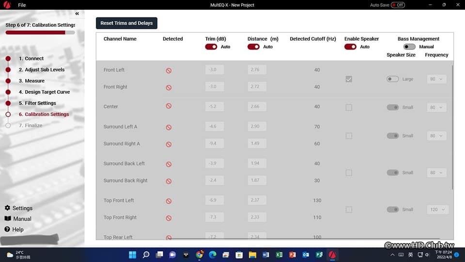

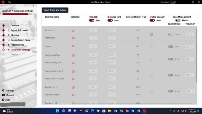

最後軟體會彙整報告各聲道的衰減值以及喇叭距離等數據。
最後一個步驟就是調整數據匯入處理器。沒有像Dirac Live一樣看到預留幾個設定欄位可以切換。
