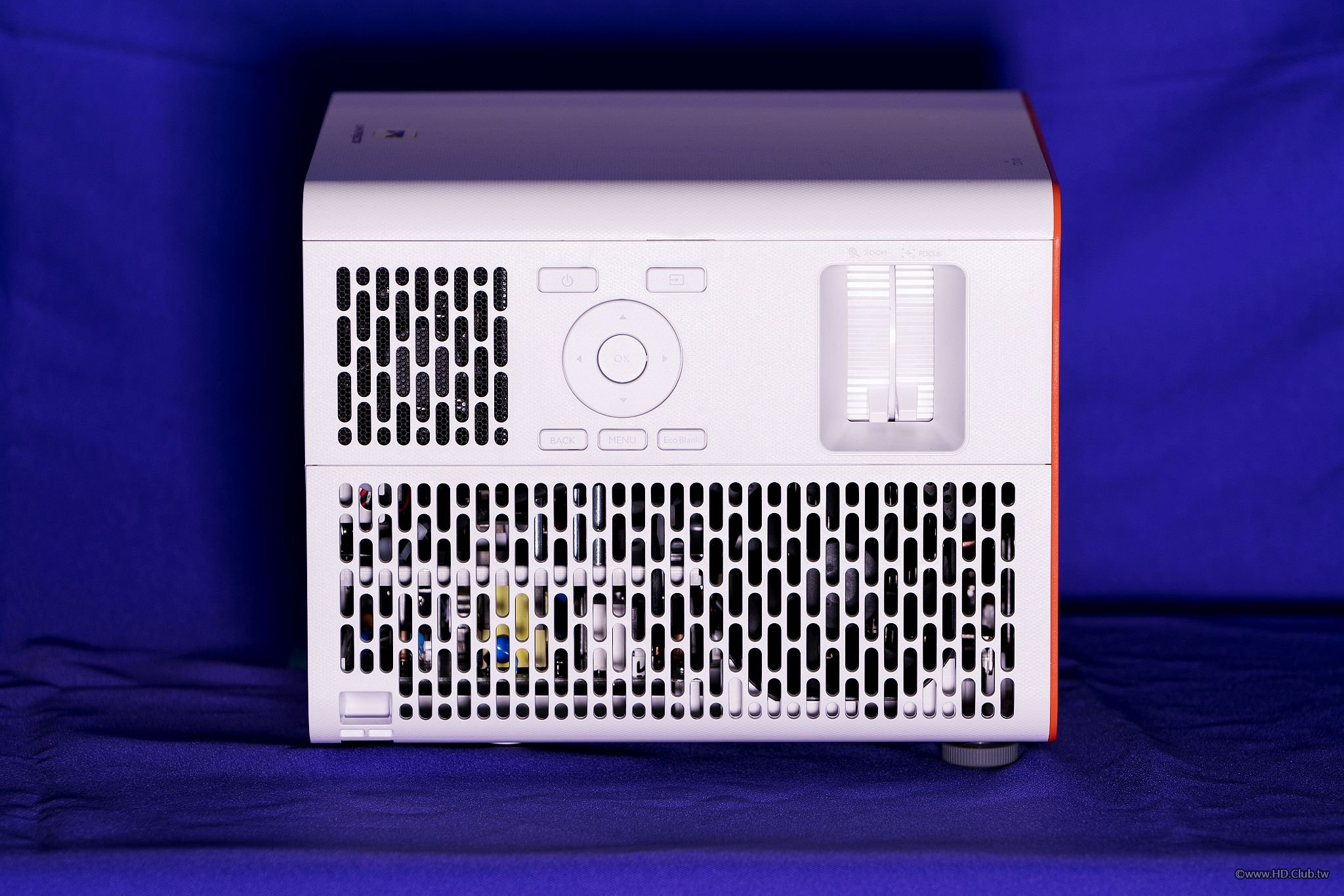

諸如此類型的產品對於我而言,吸引力並不大,雖然我也是個不折不扣的露營咖。一次意外的YT視頻上,國外直播主針對X3000i做了完整的解析。方方面面(不是指外型)上,他真的吸引到我了,X3000i的呎吋相較一般家用機的大小。身高多了一點,從比例上看,有一點四方型,寬x高x深(272 x 197 x 259mm。)。我們從平面來看272 x 259,並不算大台。但是從立面看,他的高197!視覺上體積就有一點大。
而他的外型承襲了去年上市,主打遊戲機的X1300i。
去年12月份電器工會音響展上,X1300i已經漠漠的亮相過了。當時主打的機種為超短焦v7000系列。X1300i雖然不是主力機種,但是他的硬體讓我眼睛亮了一下,不過他的解析度只有到1080P。所以一直沒有對這一台機器下太多心思。而X3000i承襲了1300i遊戲機的定位,更強化了本質。以消費者的角度來看這一台機器,它是一台可以看電影也打遊戲的多功能型投影機。但是以一個玩家的角度來看,它的優點真的值得細細品味、讓我一步步的與大家解析。

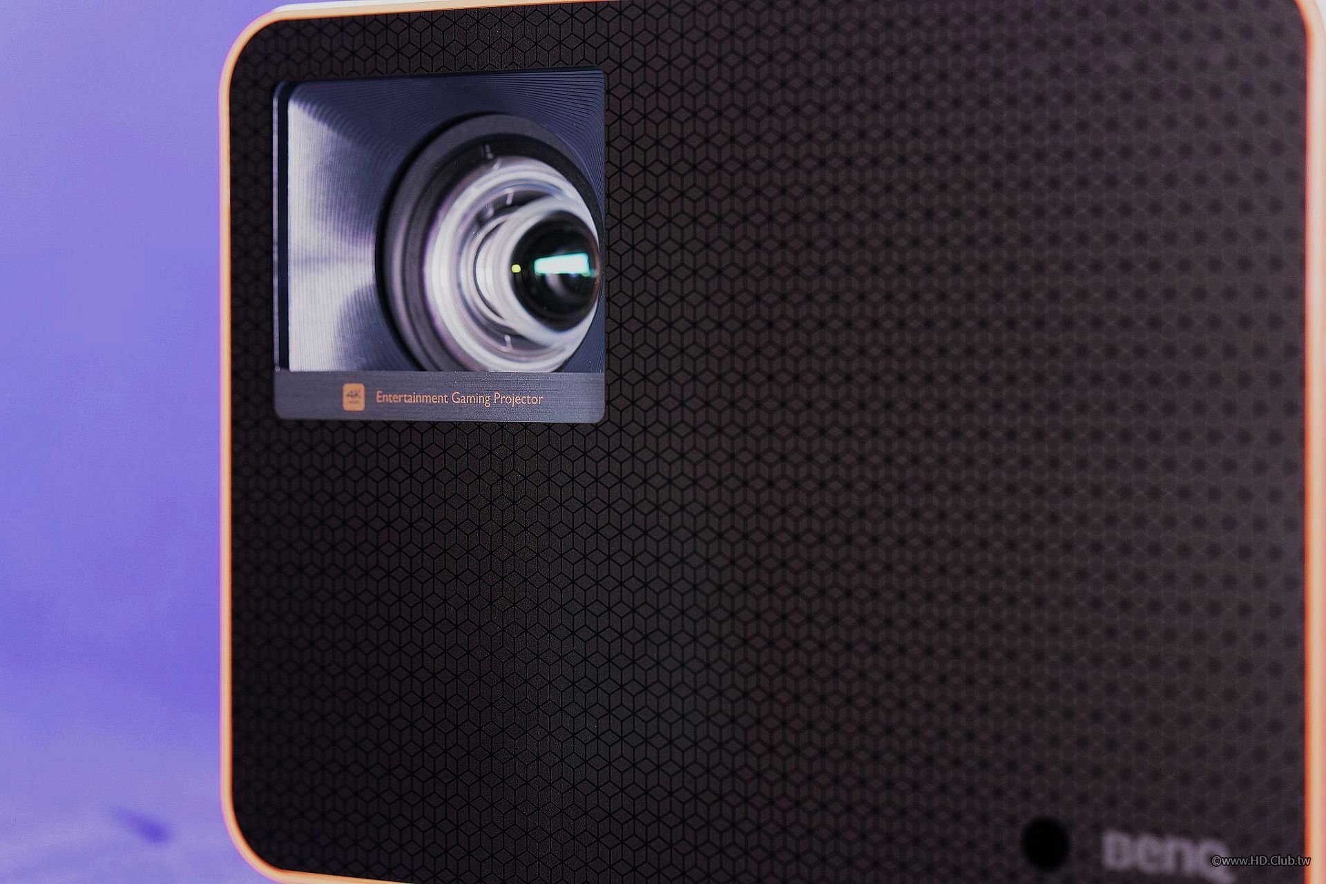

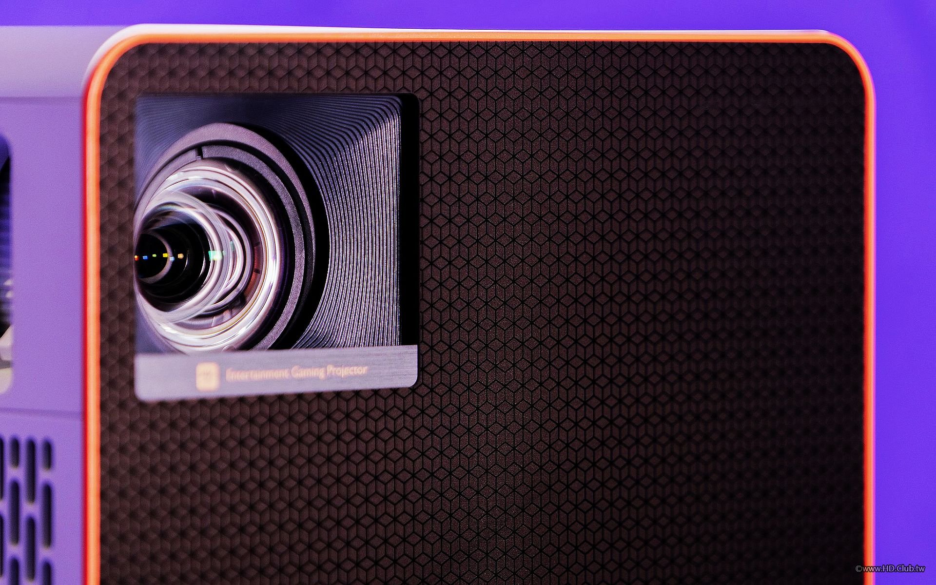

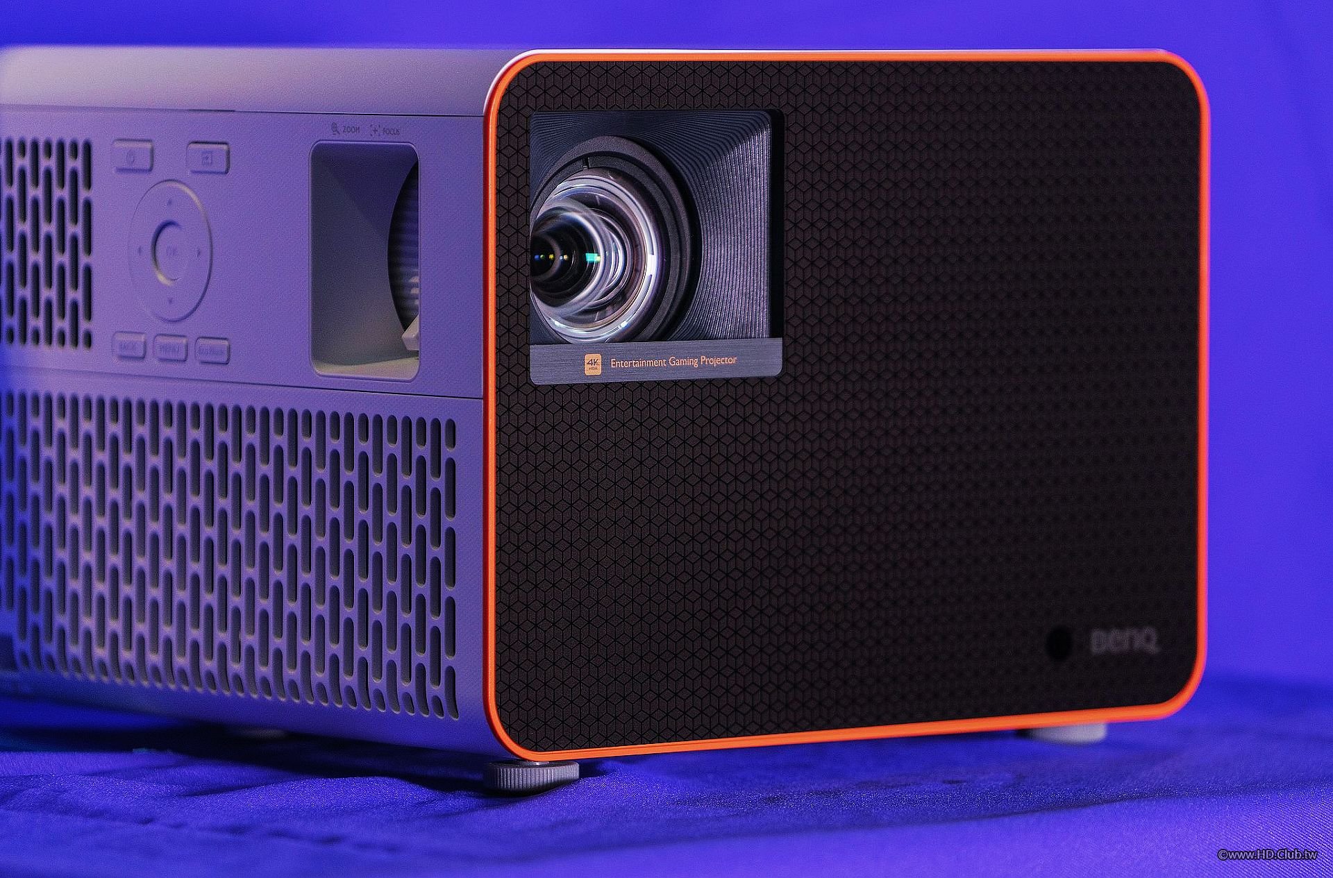

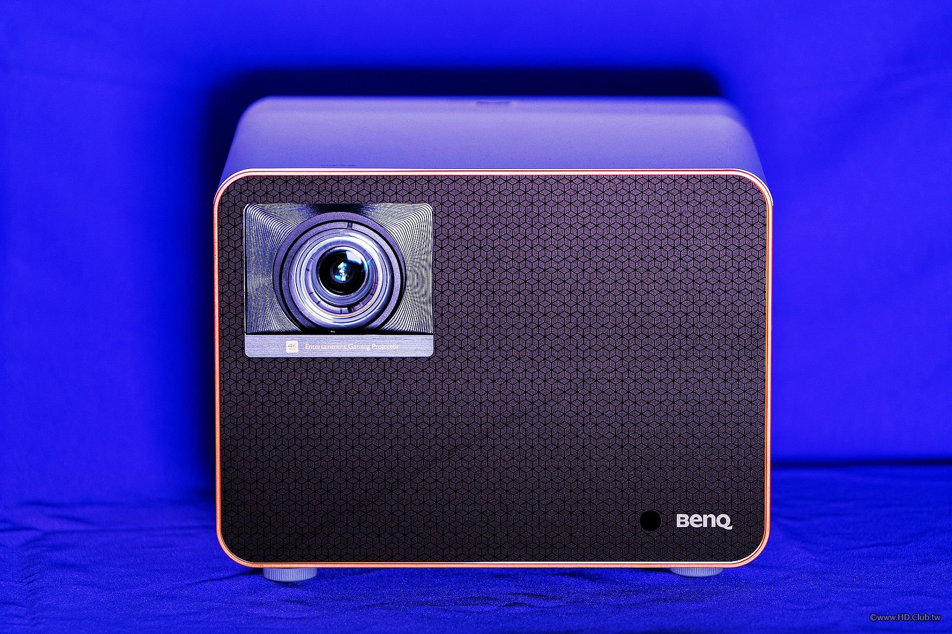

沒有鏡頭蓋的設計,但是外面其實有一層玻璃,而且都有鍍膜,由於拍照的角度,拍不出來鏡面反光,如果不小心刮傷了對成像或多或少都會有點差異。但是我比較其它同價位的投影機。他的鏡頭却實比較大顆一點。而且!依照一般家用機的使用習慣,吊上去之後!可能一段時間都不會再動到他。除非帶著它到處跑。
正面使用大面積的碳纖維飾版,最外層使用玻璃(不知道是不是強化玻璃的材質),原本以為只有鏡頭的範圍有鍍膜。但是側光一看整個正面的範圍都有鍍。較不易刮花破壞整體的質感佳。
機身上的操作介面都在機身的側邊。

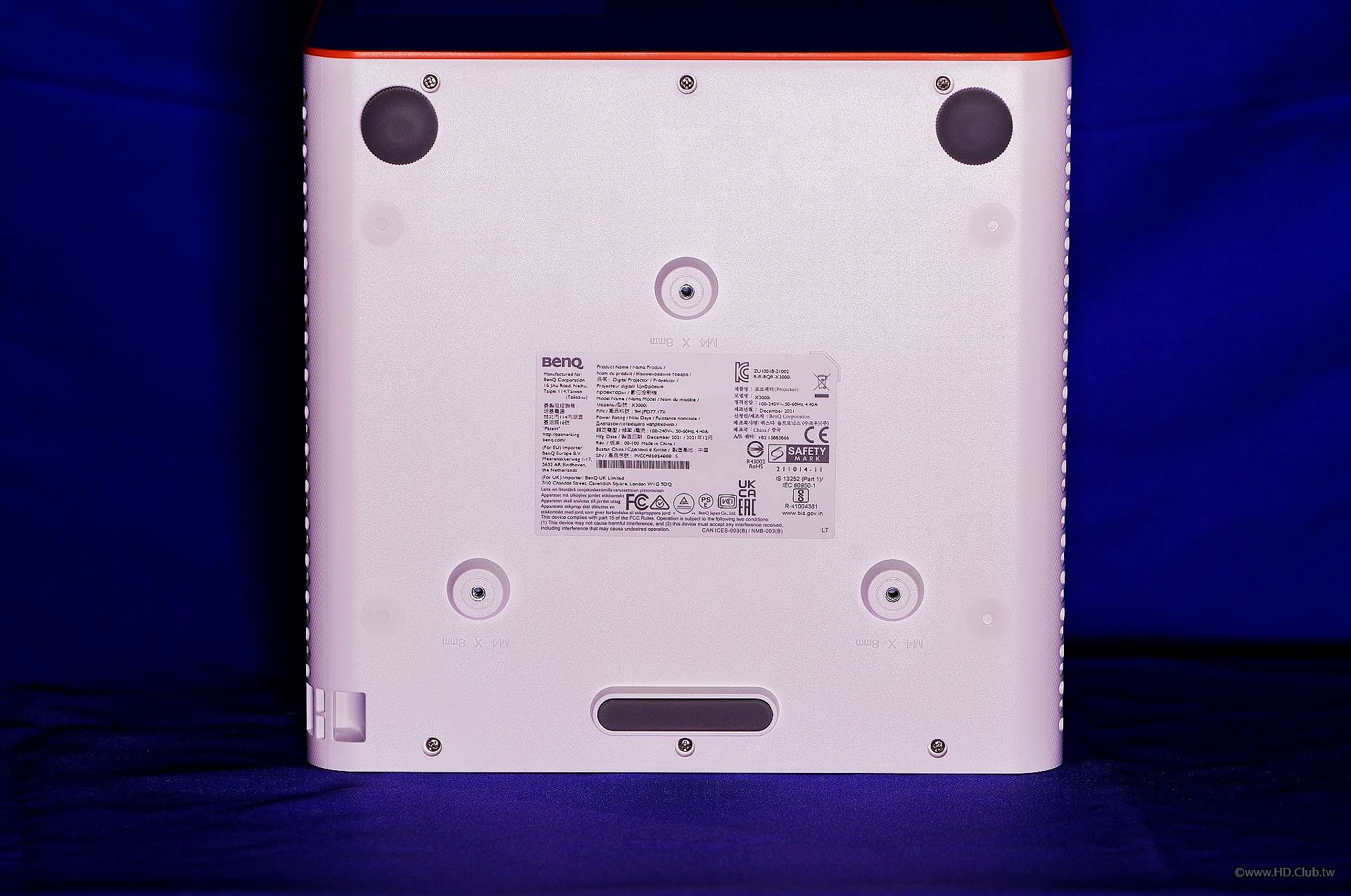

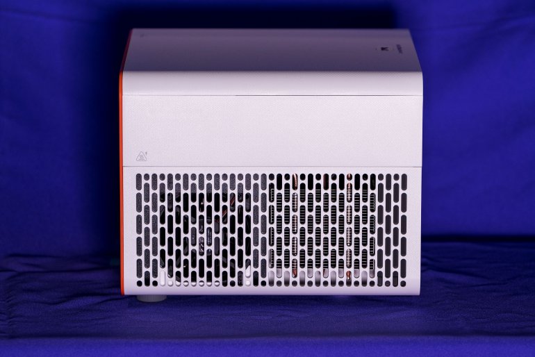

散熱風扇在另一邊。散熱孔孔夠大。但是漏光的情況却非常非常的微小。

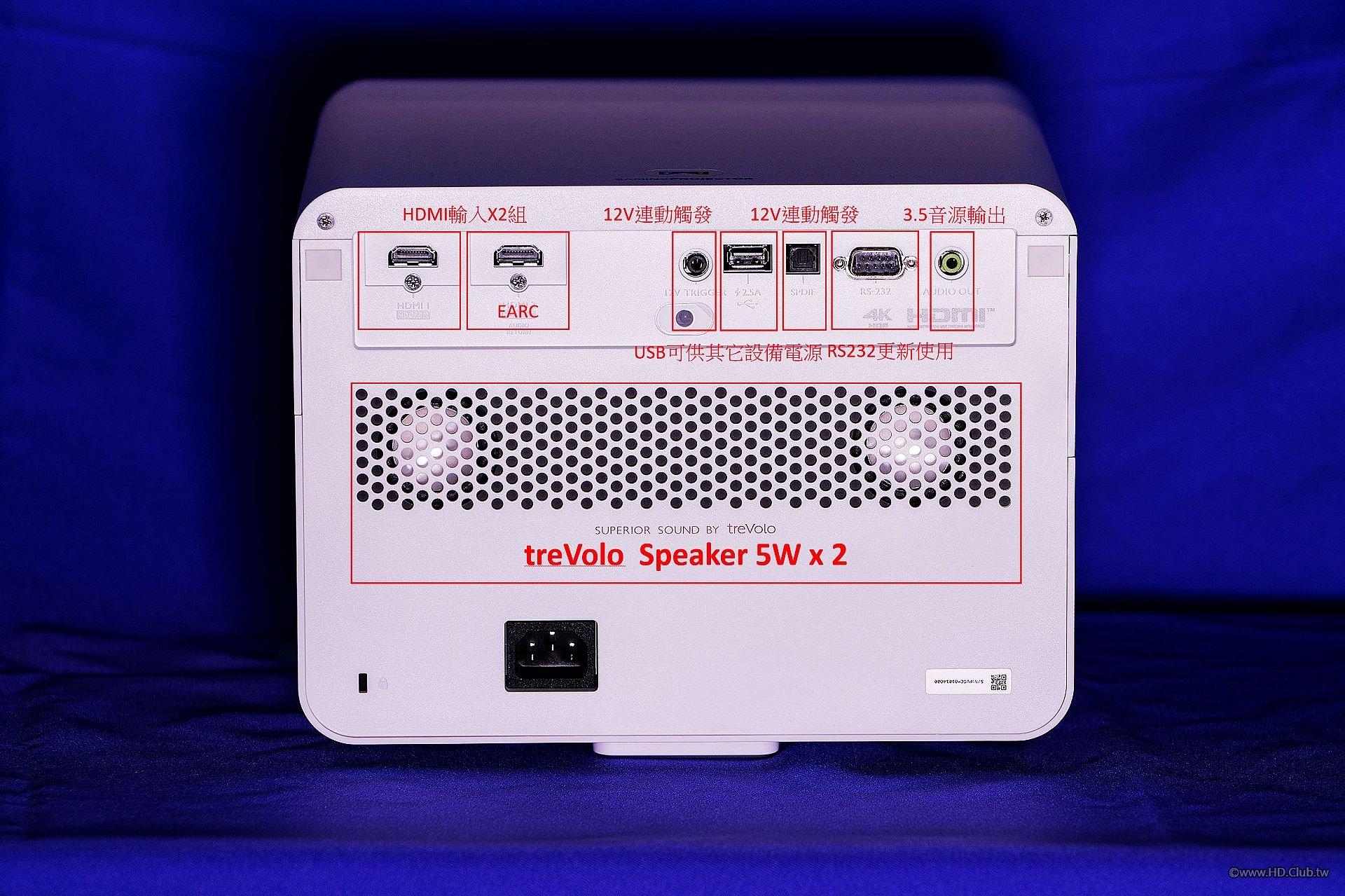

背後的配置已標示在照片上,比較特別的地方,HDMI一組為EARC使用。以及內鍵2組5W的喇叭。大致上BENQ的老朋友們對這樣的配置應該再熟悉不過了。
從外型上,原本以為他的設定是一台放在台面上使用的機型。從功能以及焦段上主觀的判斷,因為有多角的修正。就算把機器放在側邊,也可以將畫面修正回來。

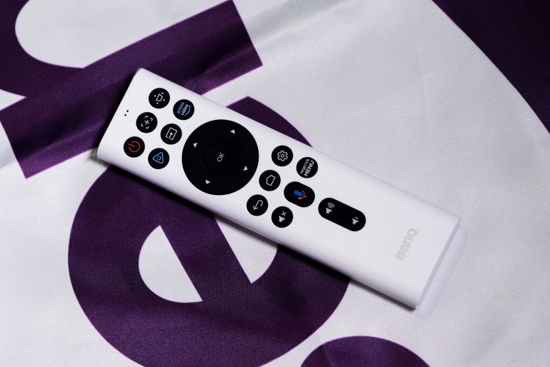

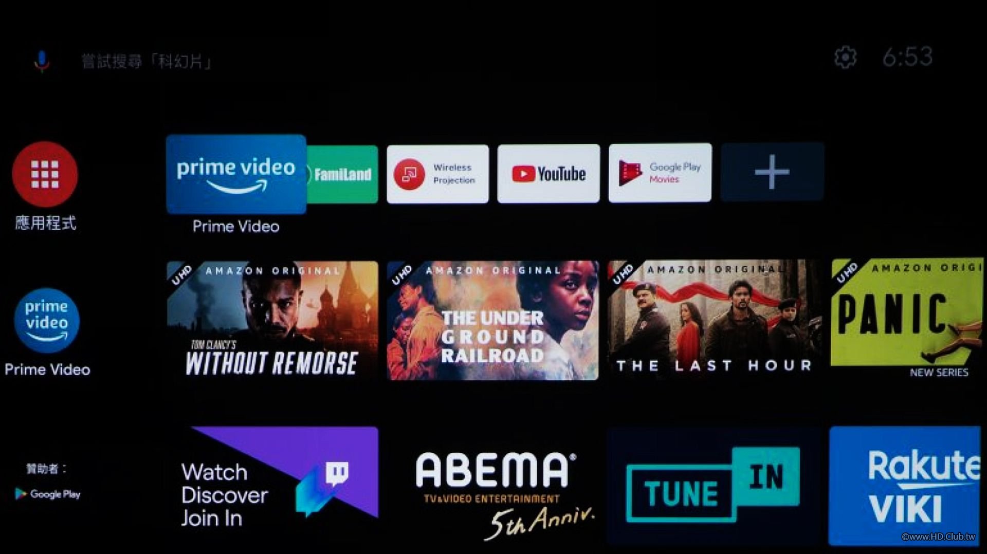

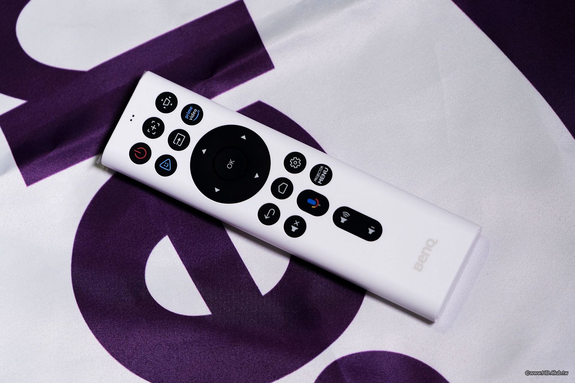

目前BENQ全系列只要有“i”,都屬於智慧型投影機。所以配備的搖控器都是同一支,紅外線+藍芽二合一。搜尋可以使用語音辯識。

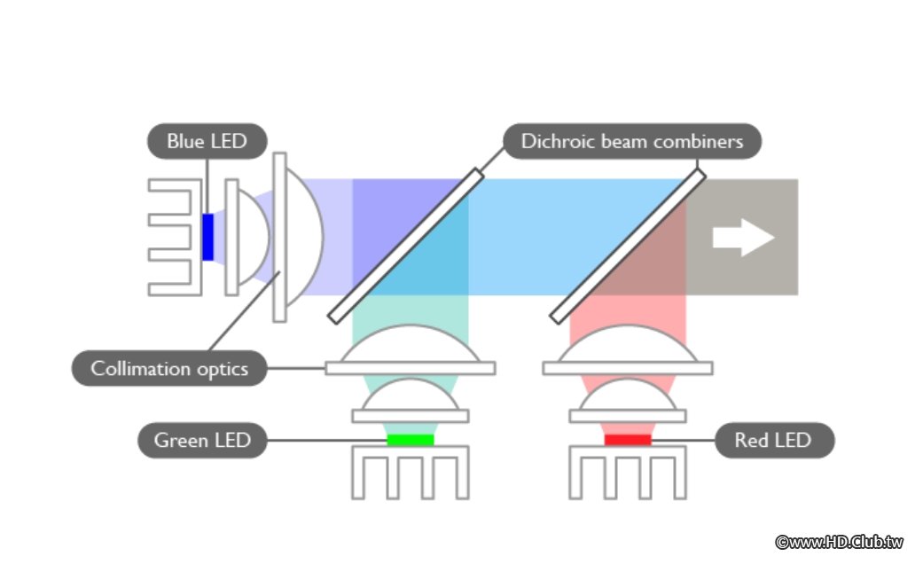

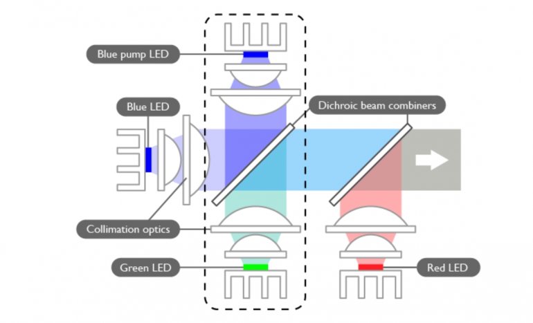

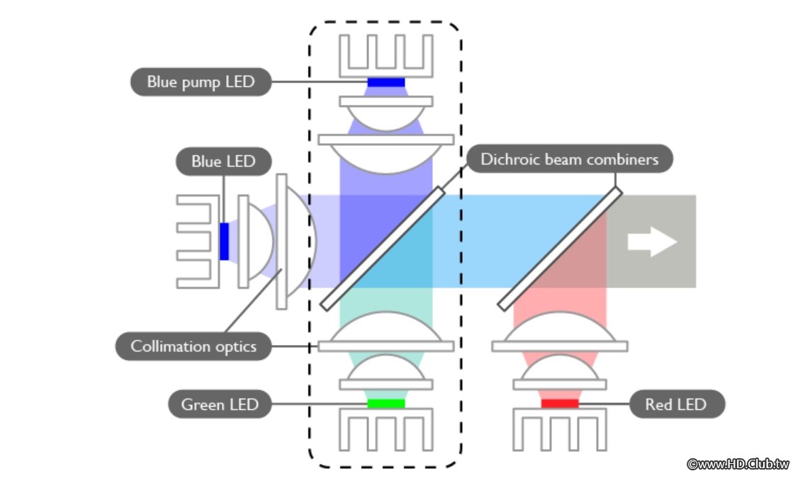

目前市售的戰鬥機種仍然是以DLP為主流,包含使用雷射光源等等中高階的機型,現階段級距的投影機都是以RGBRGB 六節點的色輪為主。通過色輪分色、再以 DMD 反射成像。電影中要求嚴岢的的場景下,還是容易被人看出彩虹現象,現在的拍攝技術與以往有很大的差別。運用了大量的CG呈現出來亦真亦假的畫面,所以彩虹的問題相較於早期DLP投影機,似乎不去特別注意、或許不知道什麼是彩虹的人而言,根本看不到。不過還是有使用RGBW的機型上,看的出明顯的彩虹效應。而X3000i使用了4LED RGB+G。傳統的3LED,就是由我們熟悉的RBG三種顏色的LED,利用DMD反射後投射在我們的布幕上。而4LED其實是RGB+B,而多出來的B則利用的瑩粉將藍色轉為綠色,讓整體的亮度更上一層樓(3000流明)。
4LED色彩的飽合度、純淨度更高。暗部的品質也不會因為催亮了而有所損失。而且LED的壽命可達2萬小時,壽命與雷射相同。拿來當一般電視使用。假設一天平均使用5小時,365天您的燈泡會耗掉1825小時。如果我們每天都看5小時,理想值下,這一台投影機可以讓你看近11年。家用DLP種機使用雷射光源,還是以單雷射為主,所以色輪肯定會有,彩虹效是否看的見?可能就因人而異了。

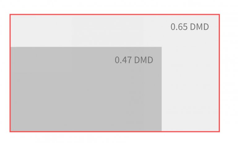

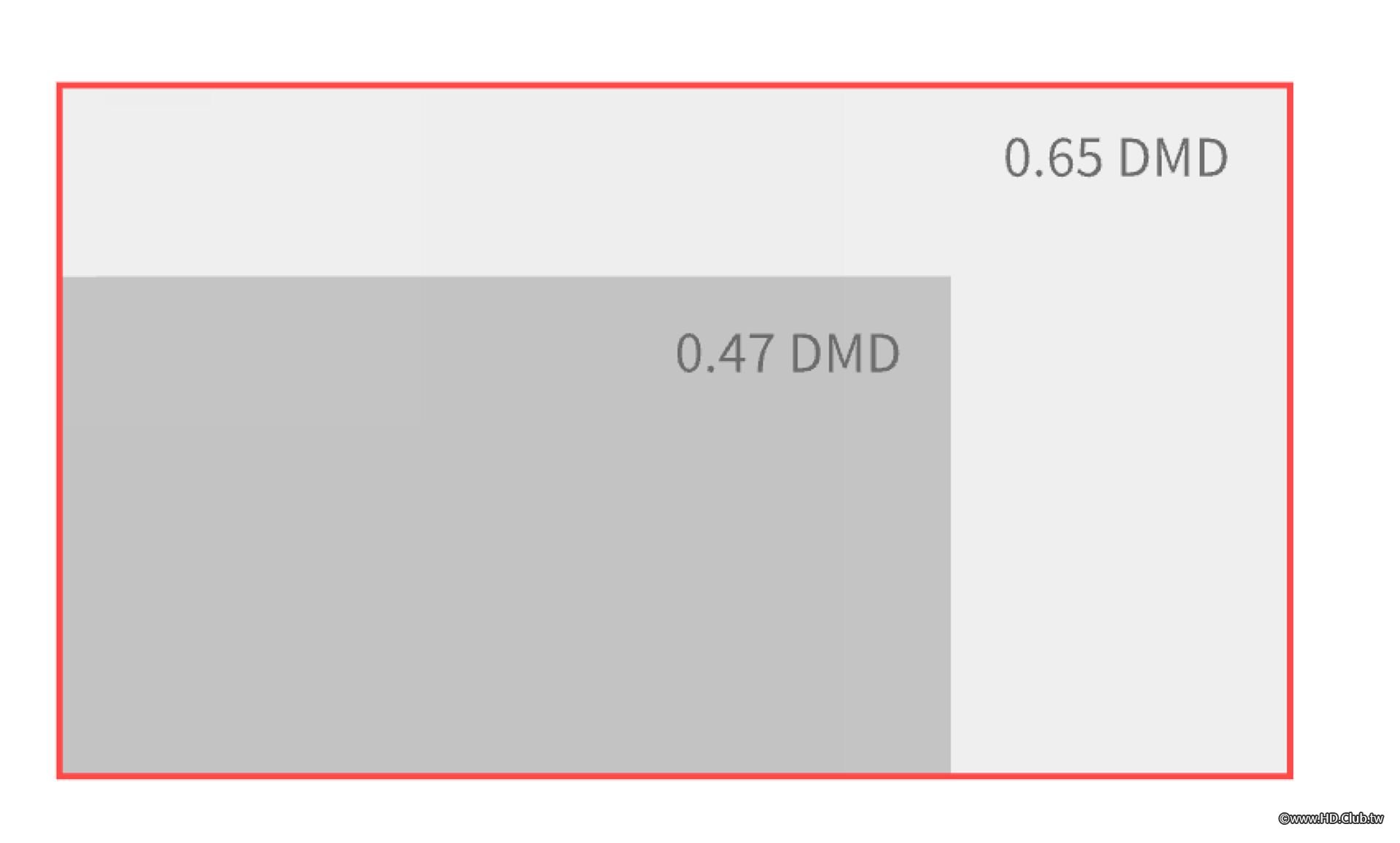

官網上沒有標示DMD為何種等級,但是從國外的網站看到X3000i使用了0.65吋DMD,我對於這樣的規格很好奇。
在實測下,我看出了一點端倪。是否大家記得初代戰鬥機種(使用0.47DMD),我們都看的到所謂的無效區。也就是在電影可視範圍外,還有一圈亮亮的,我們通稱這一圈叫做無效區。無效區怎麼來?
最早使用0.47DMD的機種,實際上使用0.67的DMD。但是僅使用了0.47的範圍。所以我們會看到可視範圍外還有一圈亮亮的。目前推測!X3000i使用的0.65DMD,實際上使用的是0.67。因為我看到了可視範圍外也有一圈亮亮的無效區。但是非常小,幾乎可以無視。對比早期0.47而使用0.67的無效區。0.65真的沒什麼影響,不過還是拿出來跟大家分享。一切等原廠資料。

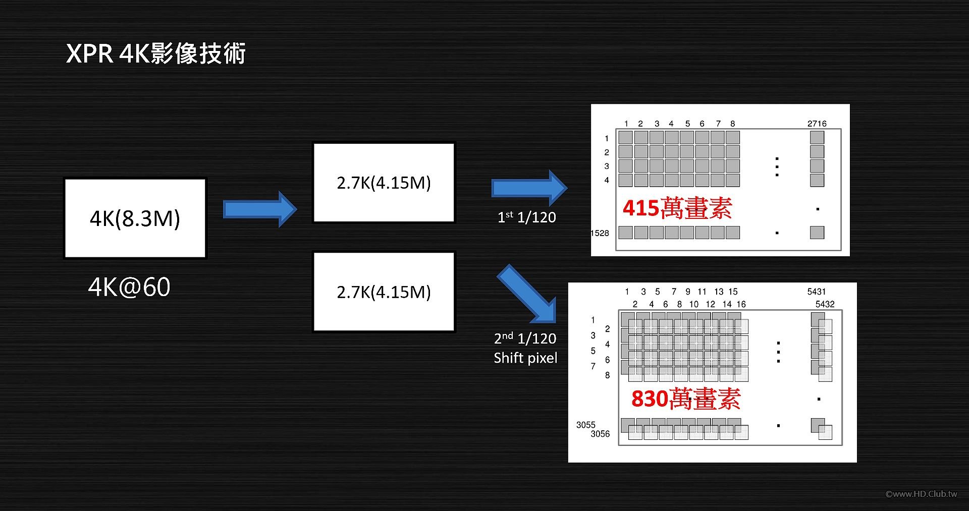

德州儀器XPR 4K投影技術:

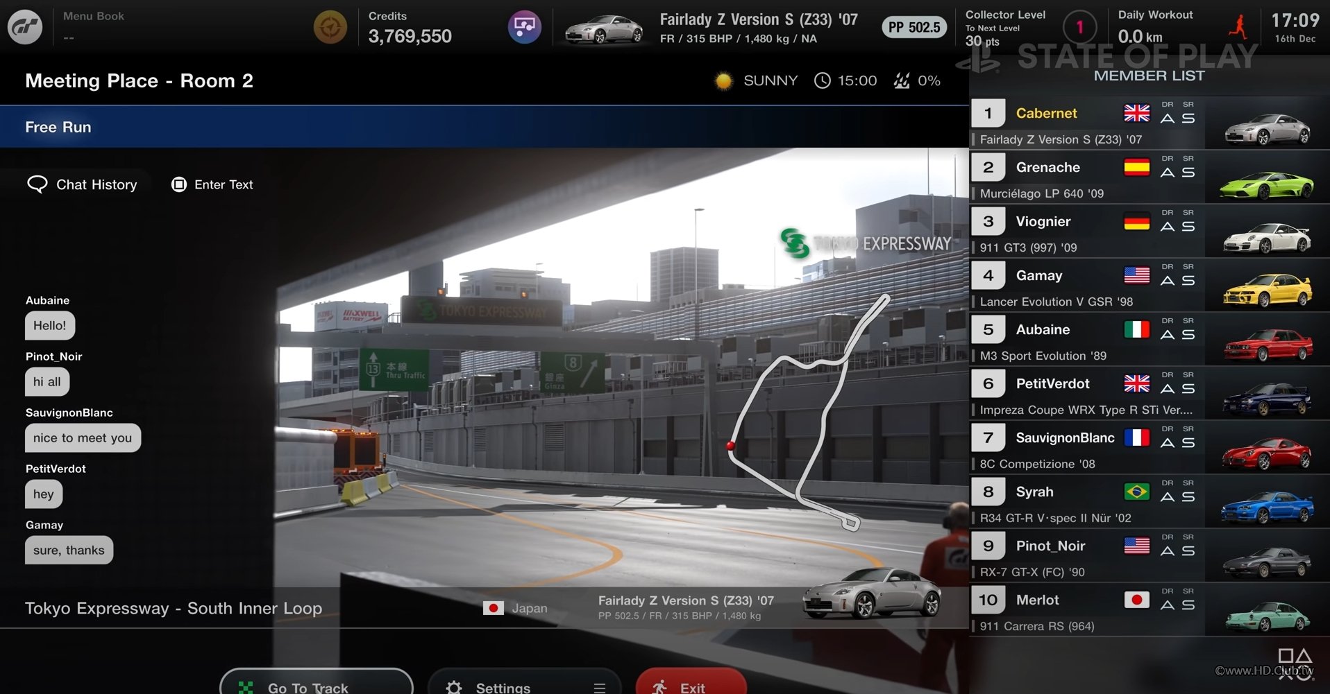

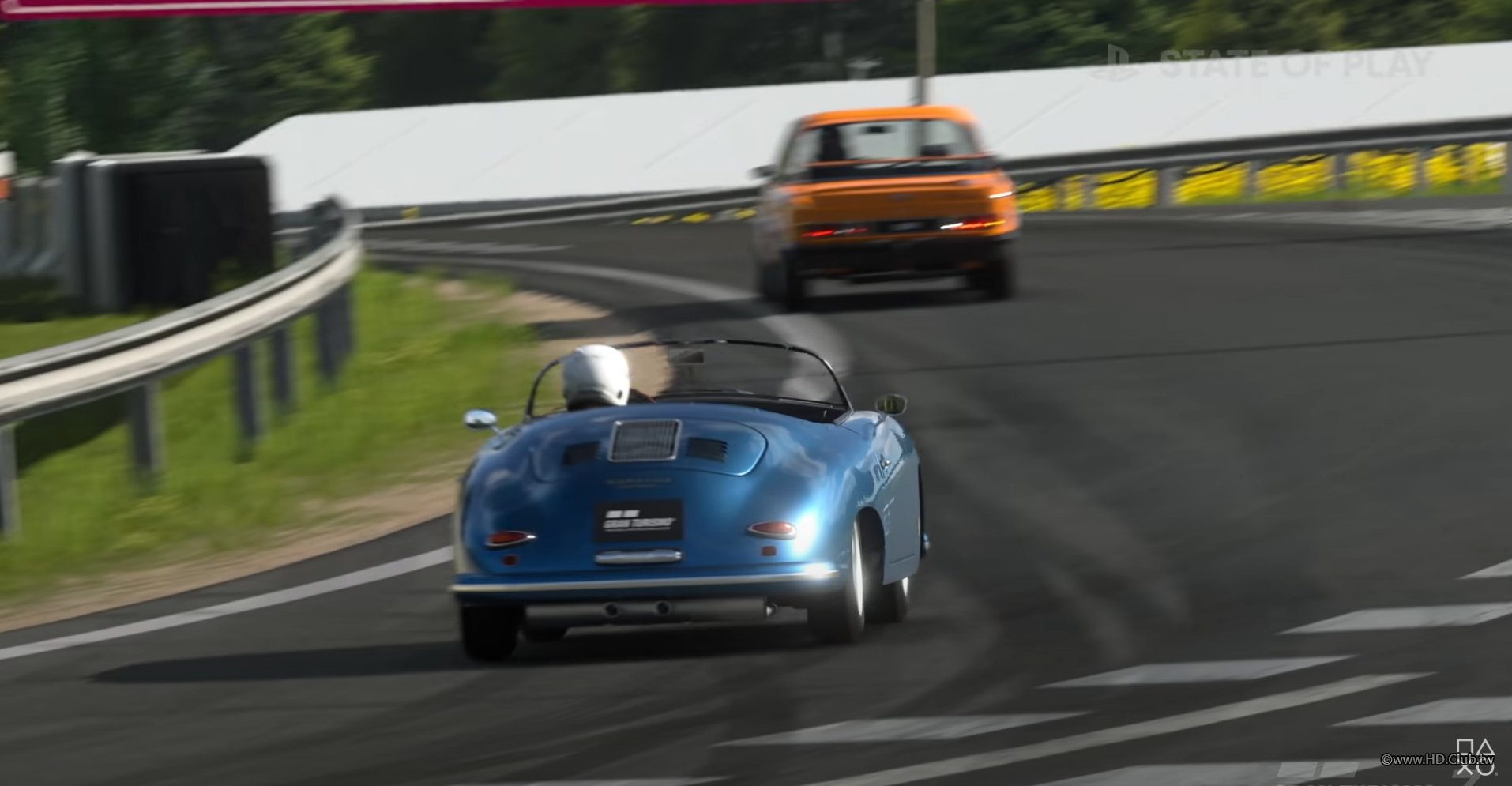

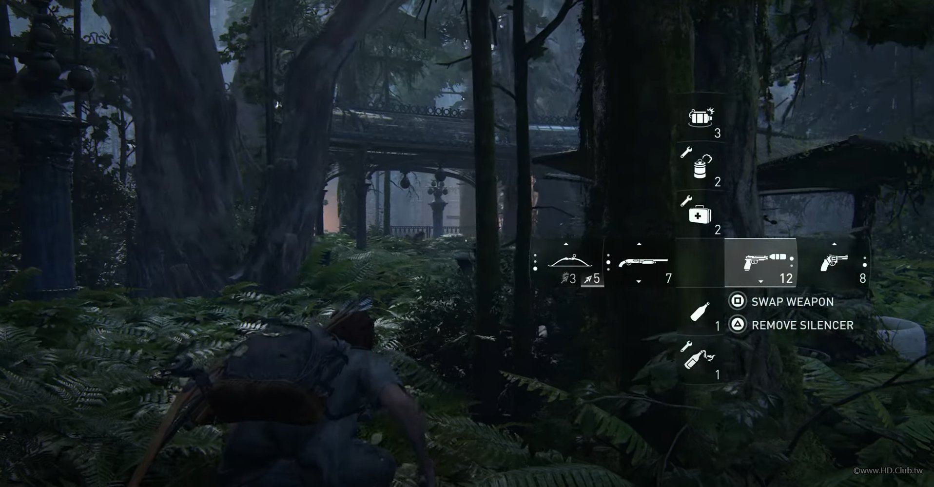

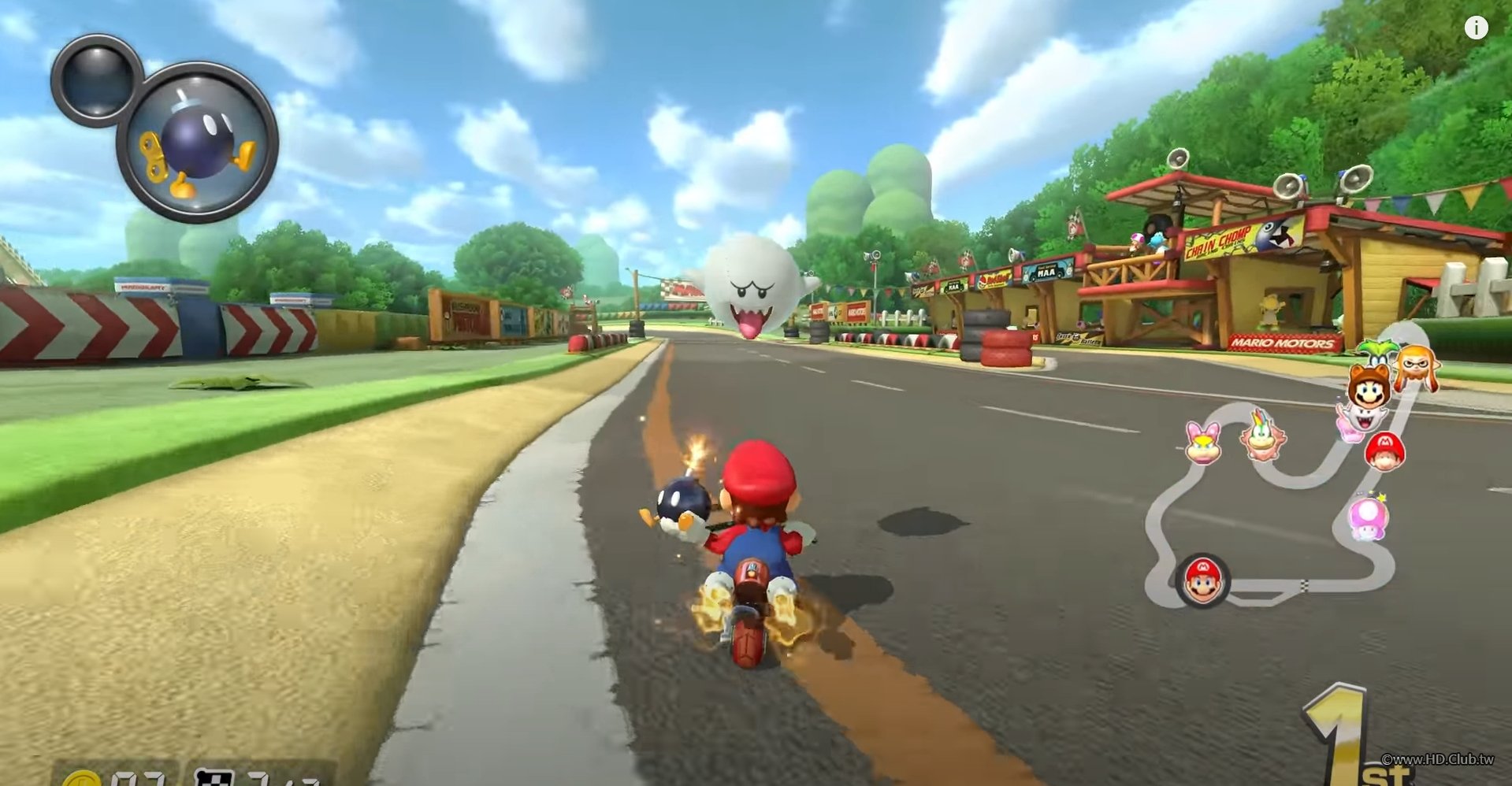

拜疫情所賜,宅經濟近年成長的速度驚人。宅在家中打GAME,在我那個年代的小朋友如果愛打遊戲,下場可能會跟我一樣,整天被父母親唸打電動沒出息、整天打眼睛都壞掉。情況更慘烈的可能吃一頓竹筍炒肉絲。但是世代不同裡,當年被修理的小朋友們,現在大多都為人父母,而家庭同樂中,遊戲機已經不再被貼上壞小孩的標籤。反爾變成增進親子感情的一種媒介。近年來,遊戲的設計與周邊硬體施備的需求越來越高。因為!我們時常看到,我們需要一台更新率快的顯示器。而近年來不少主打可對應高更新率的遊戲使用的顯示器。而X3000i。的更新率達到:
16.67ms @ 4K 60 Hz
4ms @ 1080p 240Hz
足以應付市面上大部份的需求。舉例:打怪時發覺!怎麼剛摸到怪我就死了?明明我已經提前下達攻擊指令了?怎麼老是比怪還慢。這時,也許就是顯示器的更新率不足造成的。
以下影片告訴你更新率的差異:

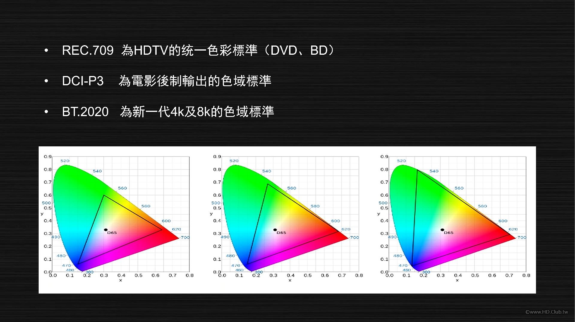

色域可達100%DCI-P3,這個數字代表什麼意思?代表我們使用X3000i看到的影像如同上影院看到的色域一樣。

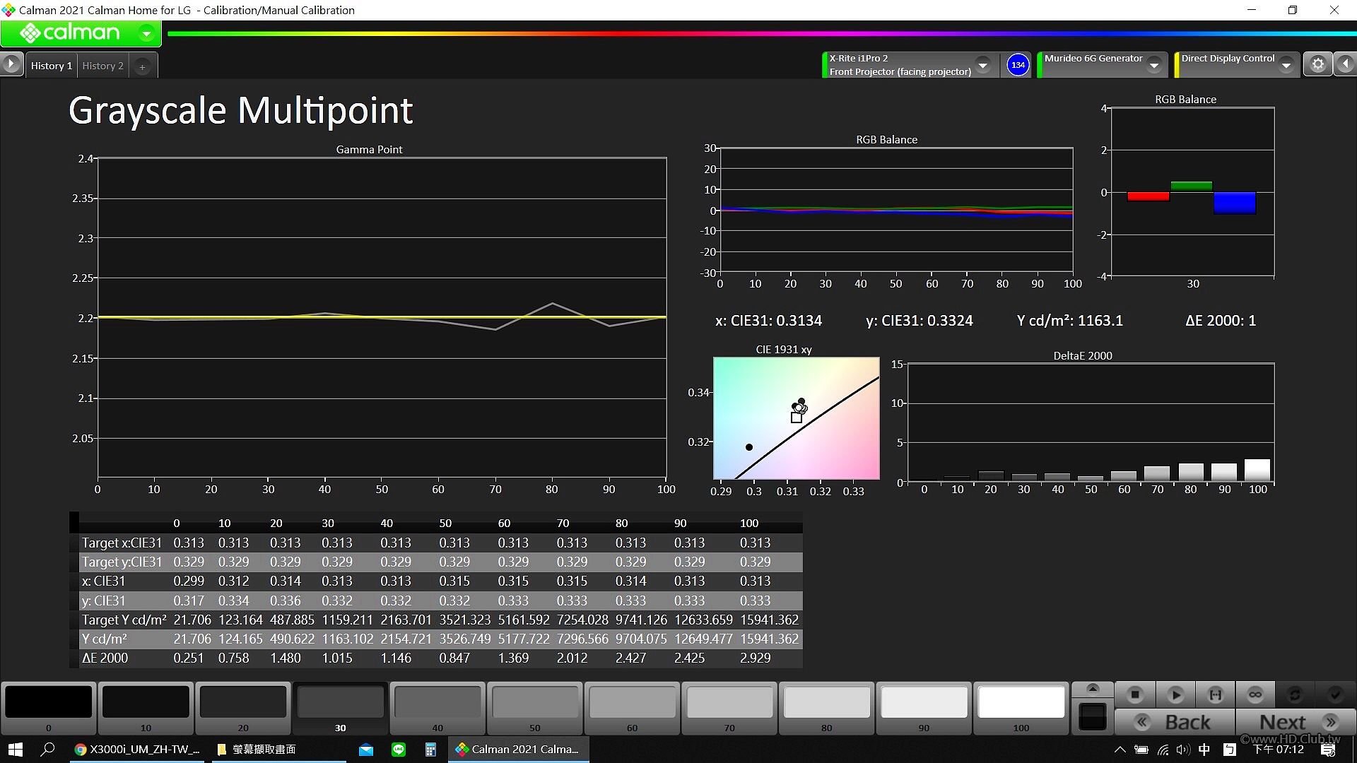

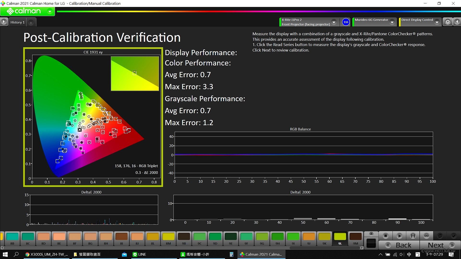

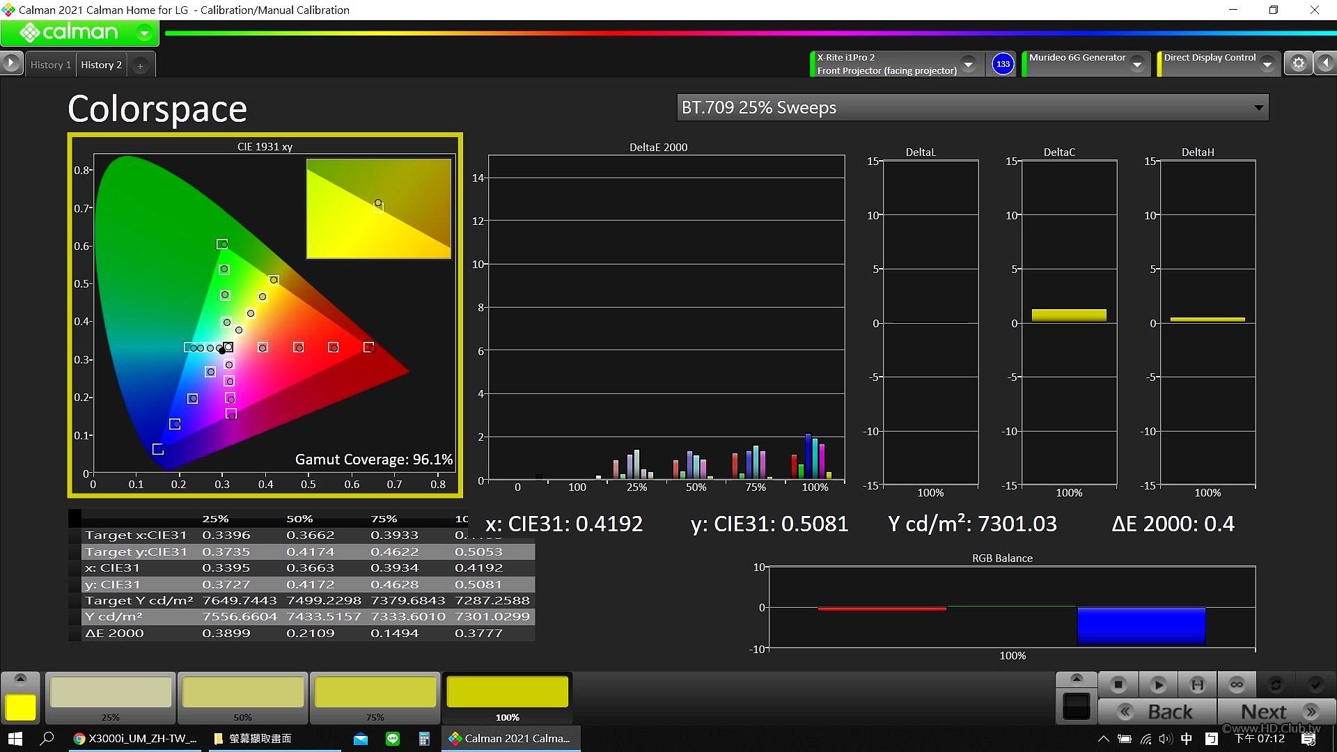

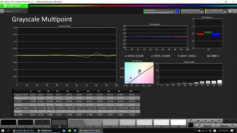

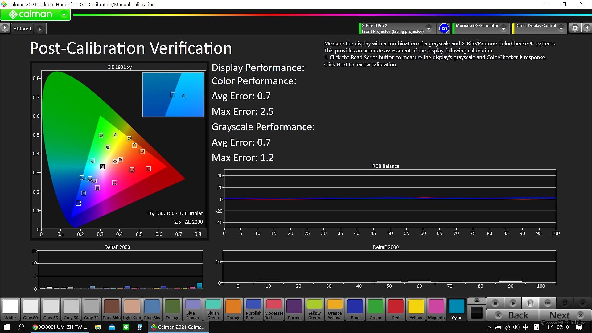

再強調一次!BENQ在家庭用機上一直致力於推廣標準色彩。而且每一台出廠的家用機逐台校正。所以我們在拿到機器時,都會附上一張簡易的量測報告。所以我也順手量了一下手上這一台x3000i。由於這一台是DEMO機,數據非常完美,量產機也許會差一點點,但是以往的經驗,誤差值對都在deleta3以內。肉眼無法分辯差異。
X3000i使用的安卓TV並不支援netflix.但是原廠官網有一個簡單的方法讓你可以突破芒點。

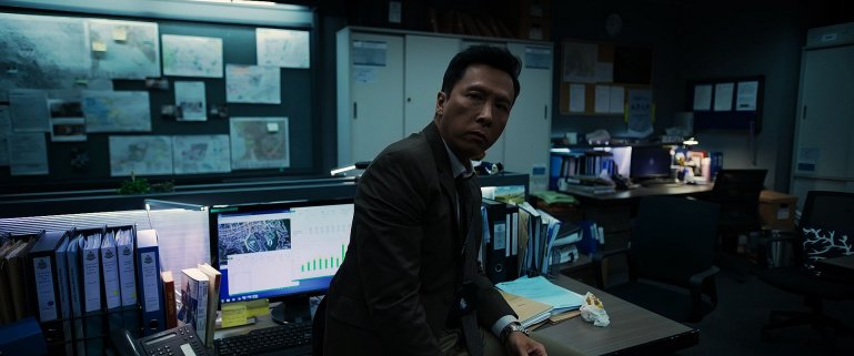

2021年“怒火”

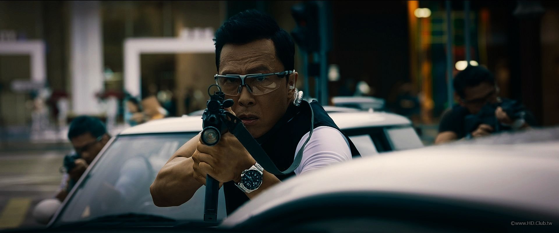

58歲的阿丹哥繼“葉問4”後再次展現驚人的拳腳功夫。初看預告片時,原以為謝霆鋒的角色位置應該是同一陣營。但是影片介紹中,原來這次阿丹哥主要的對手,也是此次反派大魔王,由謝霆鋒擔任重要的一角。
香港電影近幾年一直沒有讓人印象深刻的作品,港式武打動作片更是少之又少。
直到我看完了“怒火”。我向你保証,絕對是近年來!最棒、最道地的港式警匪動作片,沒有之一!
而其中謝霆鋒的人設,原本未來一片光明的高級警官,却因被打入階下囚,其內心壓抑著常入不能體會痛苦與矛盾,造就片中反派大魔王大角。詳細的情節,請各位一定要撥點時間好好來欣賞這部片。另外提一下,“怒火”一片,為專門拍警匪動作的陳木勝導演執導。此片算是陳木勝導演的遺座。
近幾年來,阿丹哥的電影色彩調性都是以偏黃的色溫為主。葉問系列、追龍等等。這樣的色調人眼非常敏感。整體上看來非常有精神。也散發出[正氣凜然的氣息。不少喜歡將投影機或是顯示器的設定調的比較鮮艷、偏黃、偏紅。在播放DEMO帶時非常吸睛。不過電影中會有非常多考驗顯示器能力的色彩。如果單單以偏好來做為調整的基楚,在接受不同影片播放的同時,你會發覺黃的太黃、紅的太紅、該藍該綠的的時候又略顯不夠。
鄭子丹.謝霆鋒合作過電影為數不多,但是對我而言非常耳熟能詳。因為都是劇院迷眼中的精典之座。
2006年“龍虎門”相信資深劇院發燒玩家應該都不會錯過這一部由黃玉郎漫畫改篇的電影。這時是我第一次看到謝霆鋒在電影中展現拳腳功夫,也是我第一次感受阿丹哥在電影中充滿暴力美學的格鬥技巧。
2009年“十月圍城”不知道有沒有人對這部片有印象?其實,當中一位不起眼的車夫阿四,就是由謝霆鋒擔任演出。這部片中他沒有太多的戲份。而阿丹哥也飾演的角色也是一名嗜賭如命的警察。但是在最後關頭還是展現出驚人的拳腳功夫。
昨天再看了第二次。迫不期待的要與大家分享,也希望每一個音響玩家及電影迷們都一定要觀看。謝霆鋒在這一片中演的非常好。也讓我重新認識了這一位香港巨星。另外!主題曲也是謝霆峰主唱,其中我們阿丹哥還露了一手大家不知道的另一面,原來他的鋼琴彈的非常好。

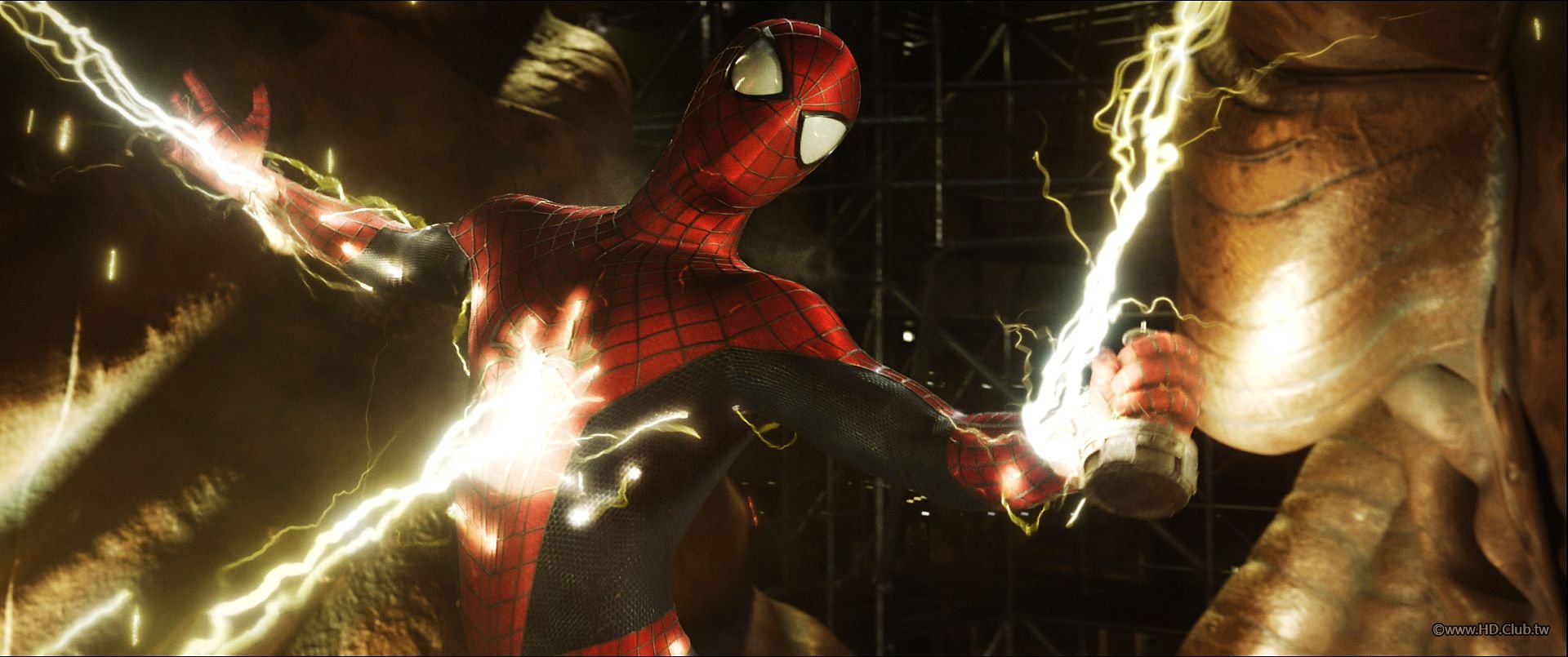

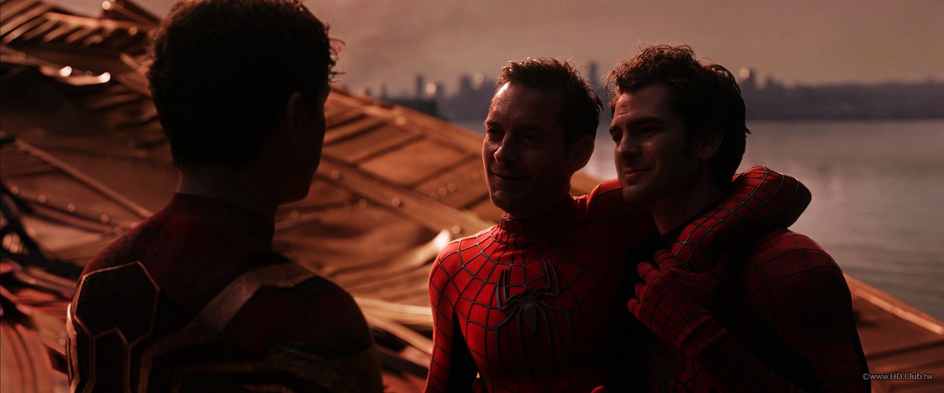

起初只當他是一部新的漫威英雄電影所以沒特別注意。當我看到電影預告時發覺,這次故事的發展非常有意思。因為一個不受控的魔法,導致原本平行宇宙中不同的蛛蜘人,全部都集合在一起。
2002年,記憶中的蜘蛛人始終停留在陶比.麥奎爾奶油小生的型象,倒吊半脫面罩 接吻。這一幕至今,肯定是經典中的經典。這一系列的三部曲,至今我仍然覺得陶比.麥奎爾 才是蜘蛛人。
2012年,蜘蛛人系列開啓了新的宇宙:驚奇再起。這一系列由安德魯.加菲爾德 擔任蜘蛛人一角。
安德魯.加菲爾德至今,如果不是無家日的上映,其實我根本不知道驚奇再起這奇再起的系列中的主角是他。最有印象的電影,還是停留在鋼鐵英雄中那個不拿槍的美國大兵。這部片很好看,戰爭場面非常寫實。
2017年,正式與漫威宇宙談起戀愛,加入了復仇者聯盟。在漫威亂鬥系列中由湯姆.霍蘭德 擔任蜘蛛人一角。此一階段的蜘蛛人與前面幾部曲似乎像是平行宇宙。湯姆.霍蘭德 初登場是在2016年的英雄內戰。初時的小蜘蛛已經有個強而有力的後台以及屌打前面幾部曲的戰袍。可能為了要突顯年輕人的活力,在這一系列當中,他的話特別多。

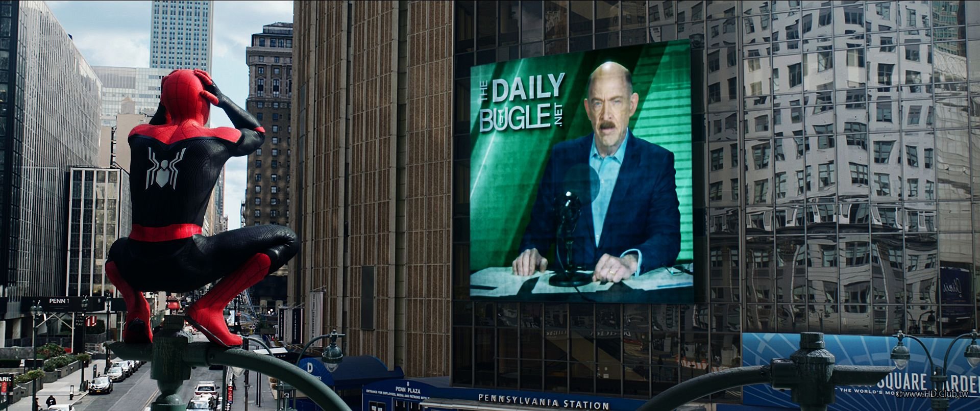

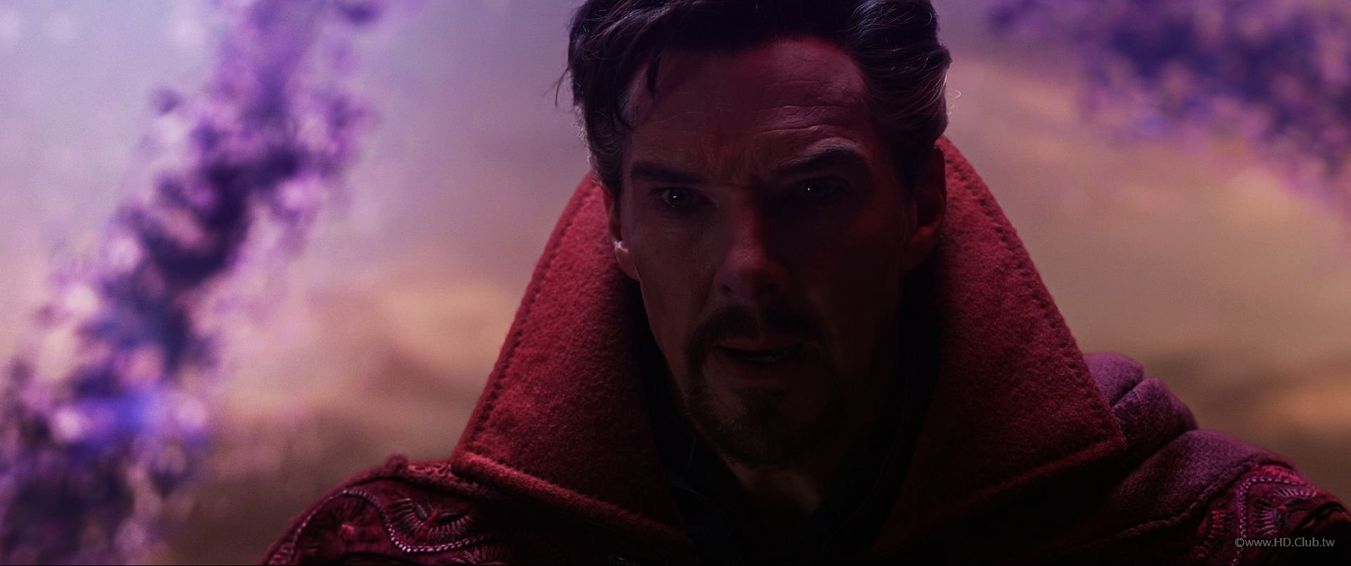

2021年漫威開啓了多元宇宙的概念,原本以為會很瞎。但是編劇實在太強大了。這三部曲的重點全部串在一起而且合理化。上映時!跑去電影院看。由於我去的是小廳,畫面比一般廳小很多。而且亮度絕對是舒服的。本部片的拍攝由Arri Alexa攝影機完成,原生解析度為4.5K。畫質上特別的銳利、而且劇院的張力以及多元的內容。讓我想將這一部電影收藏。由於X3000i使用4LED,流明高達3000,而且色域可達DCI-P3 100%。
起初看到這個規格,我心裡的第一個想法。100%可能會印象到亮度。但是在我進入正片的同時,這一顆大石頭完完全全的落下了。細看了X3000i的規格,4LED為RGB+R。所以在藍色等等高亮的表現非常優異。單版式DLP得天獨厚的強項“瑞利”度。在觀看此一類型的電影,畫質的表現根本就是開外掛。但是相信絕對會有人挑剔他的暗部。但這就是DLP的缺點,原生對比較低,但是在同價位的機器內,我認為找不到挑剔他的理由。

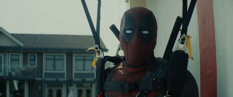

死侍2
2016年推出的“死侍”是台灣第一部掛載繁體中文的UHD的實體光碟,也是漫威宇宙中小成本(5000多萬美金)搏得高票房(8億)的經典之作。IMDb的評分高達8.0。主角:萊恩·雷諾斯 更是少數演過DC還能再接漫威的演員。
初次觀看死侍只有BD版本。畫質的表現就如同其它漫威超級英雄電影一樣,色彩豐富、銳利。原生使用4k攝影機拍攝,所以在BD上的表現也非常的搶眼。緊接著UHD上市,在當時!算是台灣UHD碟片中的領頭羊,必收、必看、仔細的看。

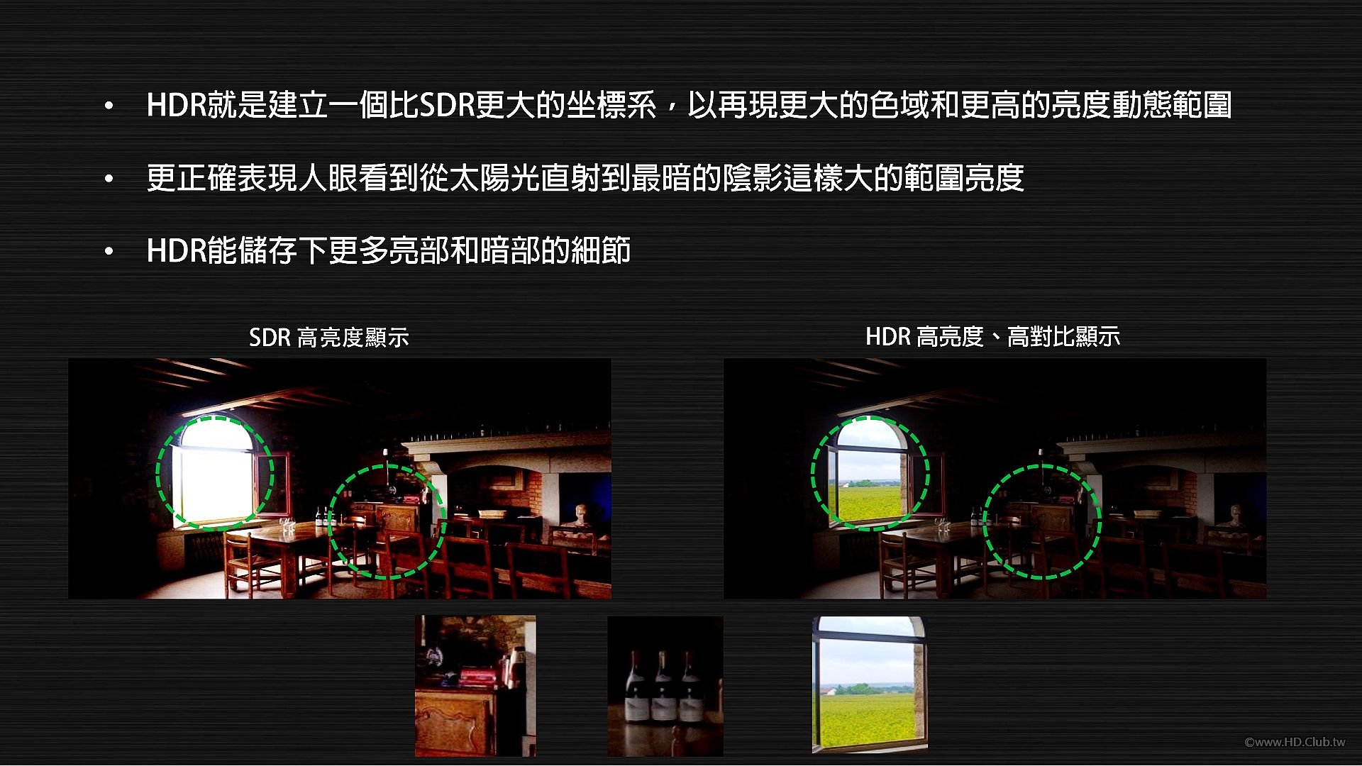

UHD版本與BD的版本最大的不同,我想應該就是HDR了。當年我們對於HDR似懂非懂~在2020年的今日,我相信HDR大家已經耳熟能詳。
2018年死侍2推出時,我抱著非常興奮的心情,期待著續集能帶給我更大的衝擊與視覺的享受,欣賞後還會讓我想再刷幾遍。垃圾話滿場噴、無間斷的嘲諷自家人以及對手DC、充滿著非常多暗黑的幽默。

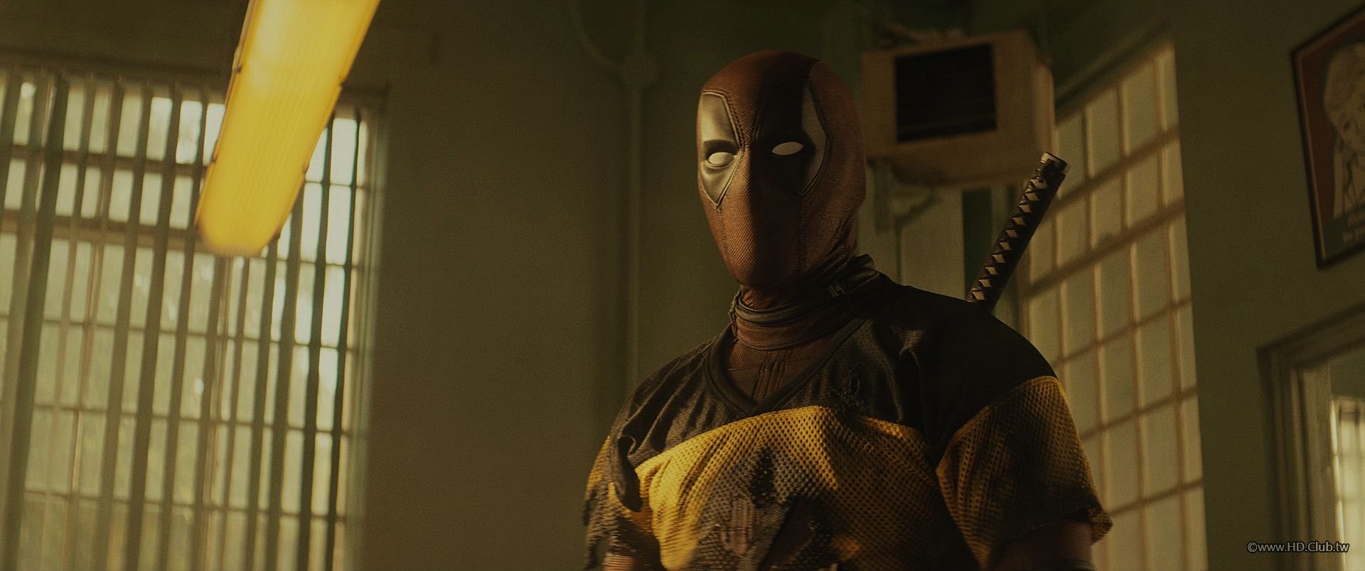

主角 韋恩(萊恩·雷諾斯)片中穿著鮮紅色的緊身衣。以及男二、男三等等~X特攻隊的成員,每一位都擁有屬於自已特殊的能力。死侍2中如同第一集的色彩表現,依舊的搶眼。
由於第2集的製作成本大約是第1集的3-4倍。所以我們除了在場景的豐富性、角色配件、服裝等等細微的地方,可以看的出,導演這次應該玩的非常開心。
在超級英雄電影中,都會運用大量的光線反差,製造令人血噴張的場景,強化超能力帶給你驚天地、泣鬼神的絕對力量。
這時4LED的優勢一覽無疑,純淨的色彩表現,這時解釋的純淨並不是過於鮮艷、過於濃郁,而是絕對的純色表現。需要暗的場景,他不會漏氣、需要亮的表現,他穩如泰山。
100% DCI-P3的表現,除了色域達到電影院等級以外,家庭使用呎吋大小,平均落在100-150吋。3000流明在這一個範圍內,就像卡車載稻穗,輕鬆、自在。
相信老影迷們肯定記得第一集公路上追逐的激戰,以及最後一場武力對決的音效。移動感、包圍感十足的環繞效果,滿滿的低頻按摩,精準、稍稍浮跨。就是一個“爽”可以形容。

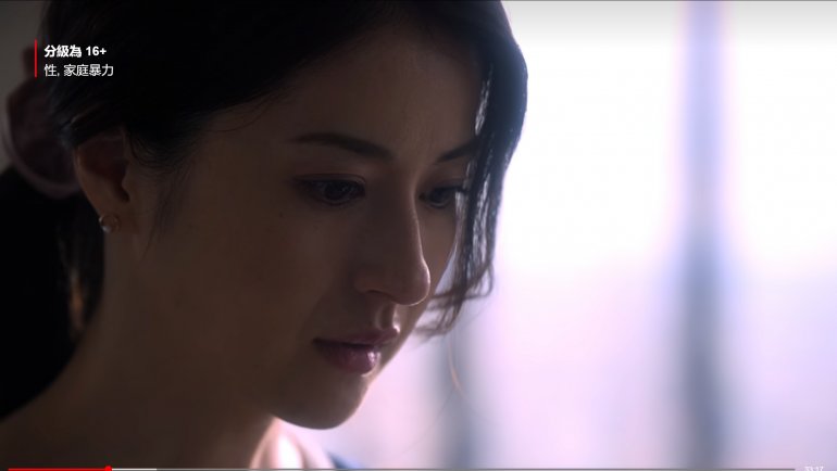

最後補上幾張NETFLIX近來耳熟能詳的影集
