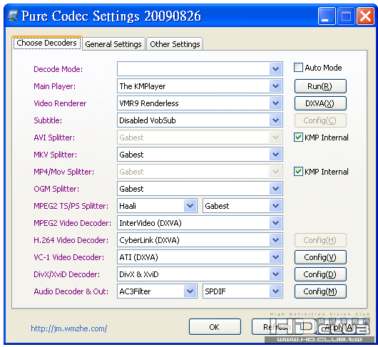

我也是入手 ES5100,顯卡也是 4570,不需要破解啥驅動啊!你是用 XP 嗎? 01 上的那篇 ES5000 開箱討論串有詳細的說明。我自己的經驗是安裝 XP SP3,驅動全部用內附的光碟,再安裝 Purecodec 並完成硬解設定(01那篇有截圖分享)即可。
PS 我本來也是裝 PowerDVD9,後來移除後僅乾淨系統下直接安裝 Purecodec 並設定好選用 KMPlayer 及其硬解設定即可。
MPEG2, H.264, VC-1 的 Video Decoder 你也可以試看看別的 decoder,基本上只要有 (DXVA) 就表示是硬解支援。Cyberlink 支援度佳但 Intervideo似乎畫質較佳? Pure Codec Settings 20090826.png
