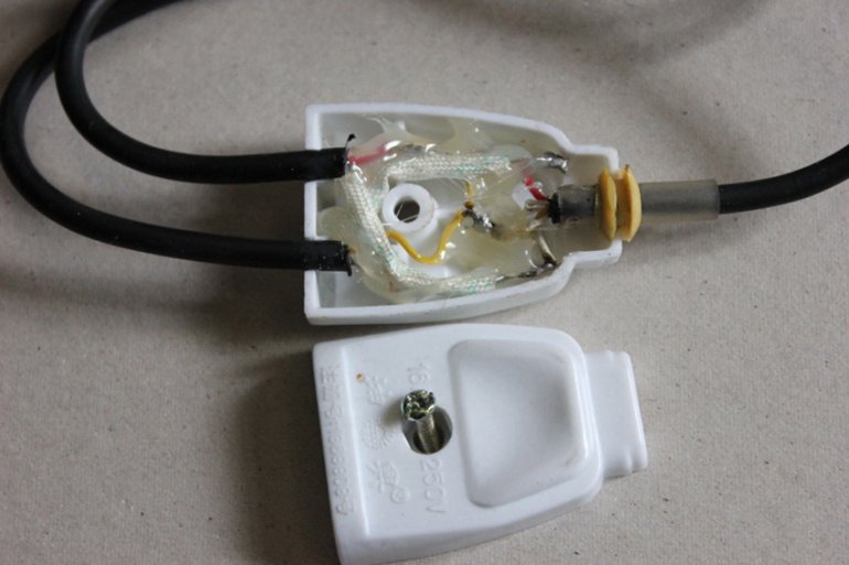

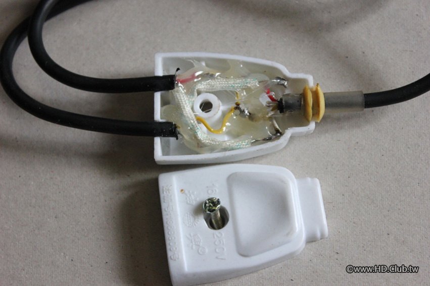

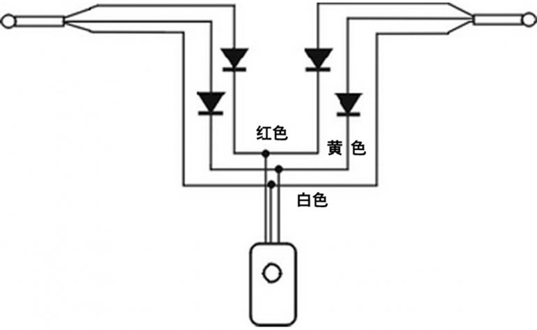

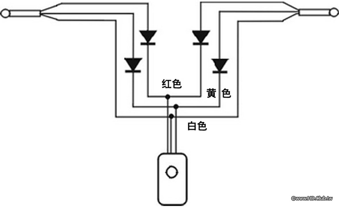

先说同步曝光,怎样才能两相机同步曝光呢?目前市面上各种相机的快门曝光形式并不兼容,有些相机使用遥控器曝光,而用一个遥控器控制两台相机曝光,实践证明这种方法是有问题的,至少用红外线模式遥控器是失败的(误差太大)。更没有什么同步曝光的快门线商品出售,只能自制了。如果是使用普通电子快门线就好办,把两个快门线并联在一起,两线之间用四个二极管作隔离就行了,原理图见图1,图2是用一个普通电器插头的外壳容纳这四个二极管作成的同步快门线。二极管要求并不严格,因为工作电流并不大,一般电流300ma以上的硅管均可,体积很小,比大米粒还小,所以轻易就塞在插头的外壳中,二极管及接头处用套管套好后用胶粘死以免松动。二极管连接前要测出正负极,测量的方法在“怎样用双机拍摄立体照片”一文中已有介绍。(未完,待续)
怎样用双机拍-图1.jpg 图1    怎样选择3D-图2_调整大小.JPG 图2
