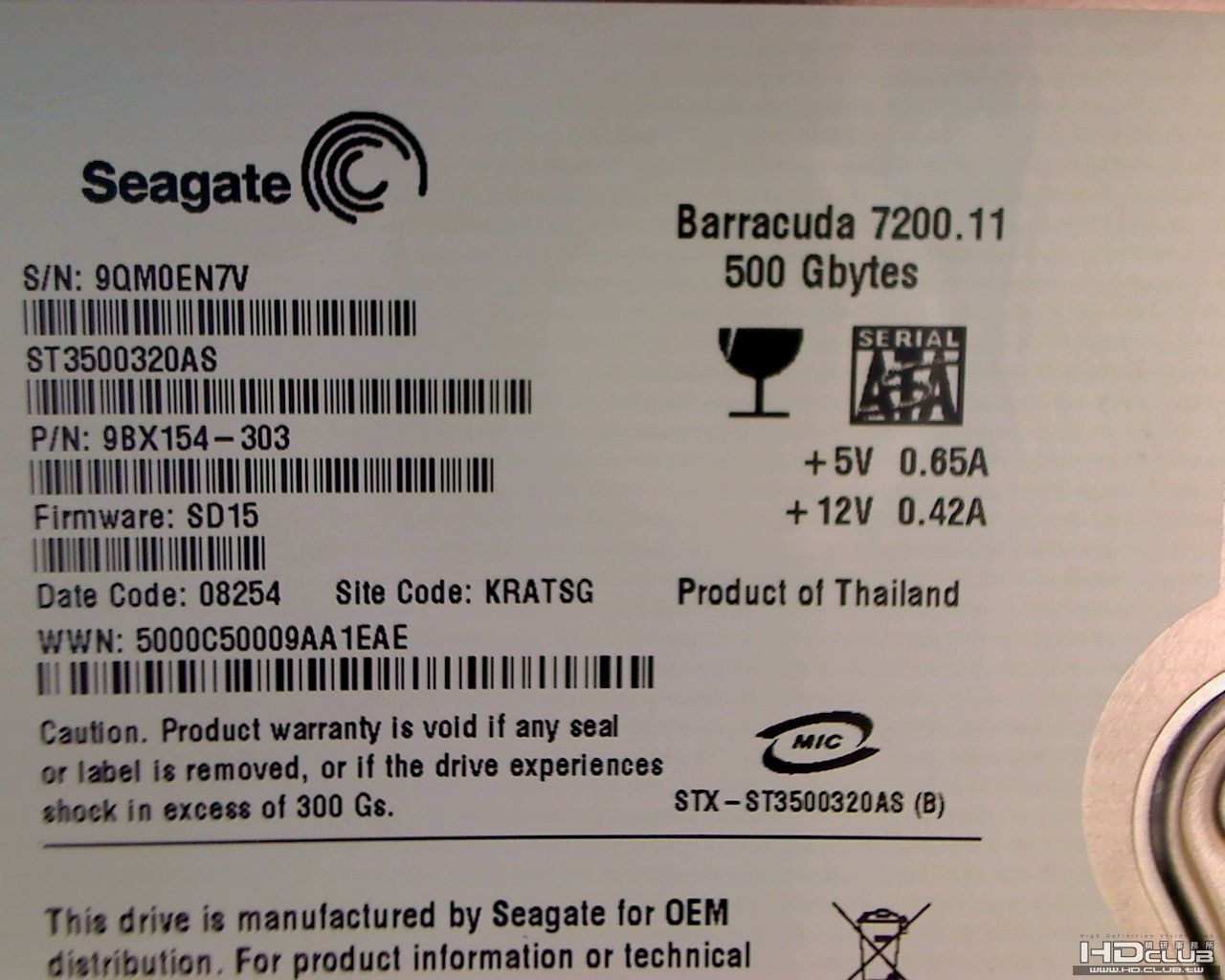

找不到地方適合地方 PO文~~
PO這不知道可不可以
不行的話 請站長大人砍掉吧@@抱歉
硬碟掛點@@
試過同款 韌體不同的硬碟 無效....
想懇求 板上有無版友 有
seagate
S/n 9QM0EN7V
ST3500320AS
P/N 9BX154-303
韌體 SD15

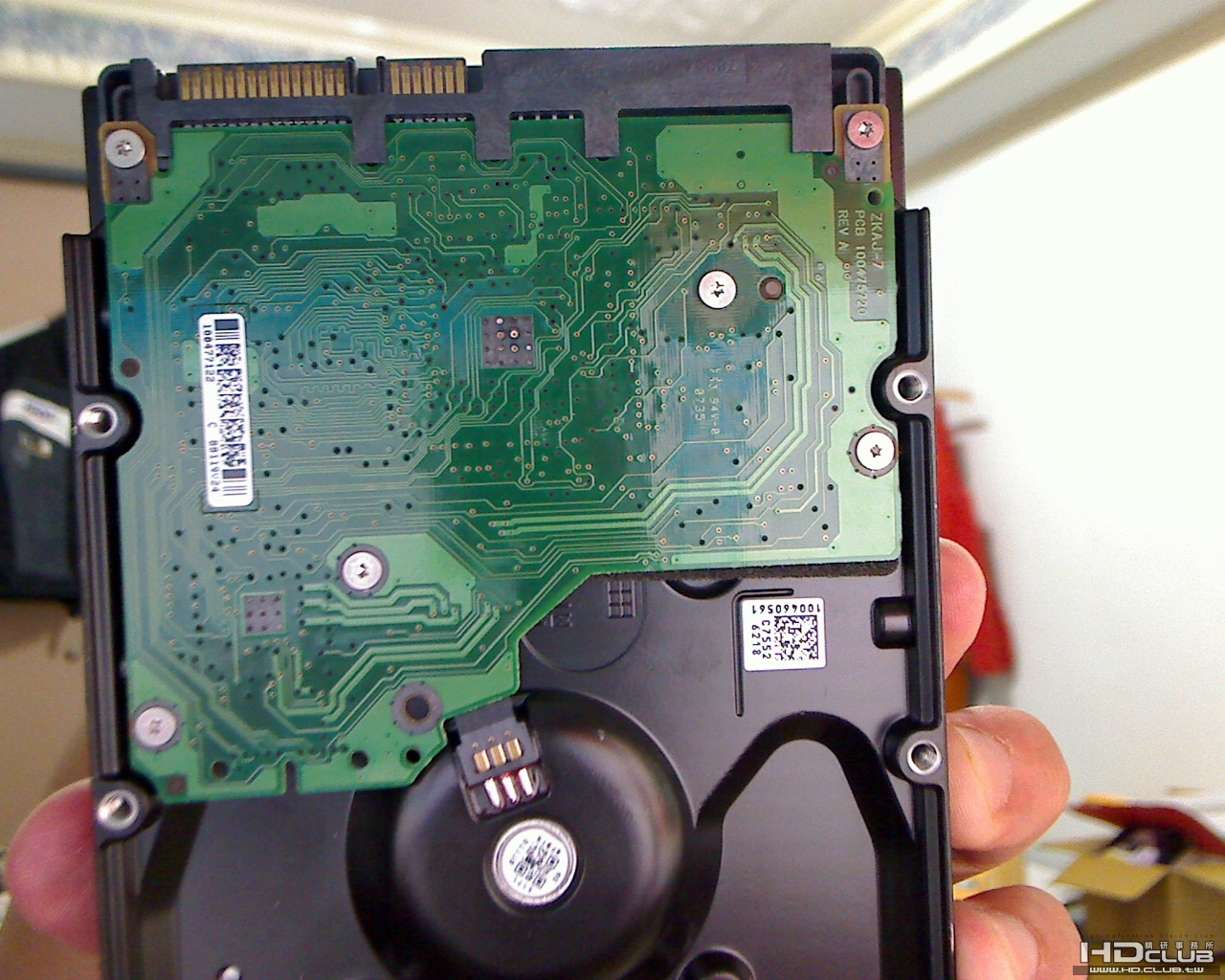

背後主機板外貌 像是L型 非長方
小弟手邊有棵同款全新的硬碟(聯強保固中) +160G硬碟一顆 可以跟您交換
或是 另外談
真的請大家多多幫忙@@
資料很重要@@
謝謝
發表於 2009-9-21 14:58:12 | 顯示全部樓層
應該是 雞瘟 發作了吧...
我上次也是一顆 Seagate 1TB, 在 Seagate 網站上輸入序號說我不用更新韌體
結果也還是發作了...
所以我自己上網找了很多資料, 順利救回硬碟.
現在將其整理成一份文件, 您可以參考看看.
您的狀況我猜換板子應該沒有用, 必需先解鎖才能救.

 樓主| 發表於 2009-9-22 14:21:07 | 顯示全部樓層
感謝樓上的 大大
小弟也是找到同樣的文章
正在購買材料中~
SEAGATE 我看過來 聲勢 會下降很多~~
一堆不在他們網站內的 硬碟 都路續出問題了...
小弟想另外請問  您的硬碟解所好了之後   韌體更新後  是否就都正常使用了呢?
