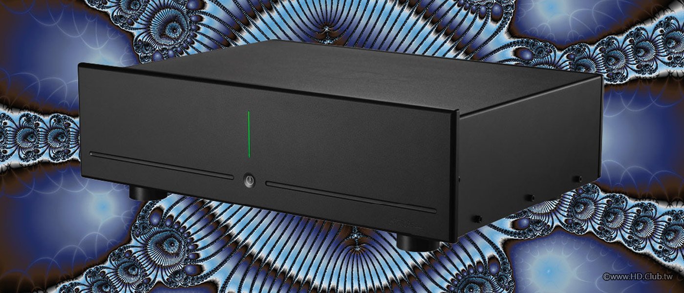

隨著D類擴大機越來越普遍,許多新的環繞擴大機的多聲道都由D類擴大機驅動。 Starke Sound 幾年前開始推出 A/B類擴大機,而他們現在也提供最新的D類多聲道擴大機。
產品特色
  • 非常高效率
  • 流暢的聲音
  • 特殊的雜波剖面
  • 做工優良
  • 四個聲道可以橋接成兩個功率更大的聲道
  • 120V/240V 操作
產品規格
  • 輸出功率
       4 Ω 時 260 W RMS(1% THD,每通道)
       8 Ω 時 130 W RMS(1% THD,每通道)
       2 Ω 時 450 W RMS(BTL 模式)
  • 聲道數量
        4個頻道
  • 擴大機類型
        D類
  • 頻率響應
        10Hz-20kHz -1.2dB
  • 每通道最大輸出電流
        16.5A/33A(橋接後)
  • 噪訊比(SNR)
        >110dB,“A”加權為 4 ohm 260W
  • 輸入端子
        4聲道RCA輸入
        4聲道 XLR 輸入
  • 全尺寸
        高 140 x 寬 450 x 深 340 公分(含腳座)
  • 重量
        8.6 公斤
設計

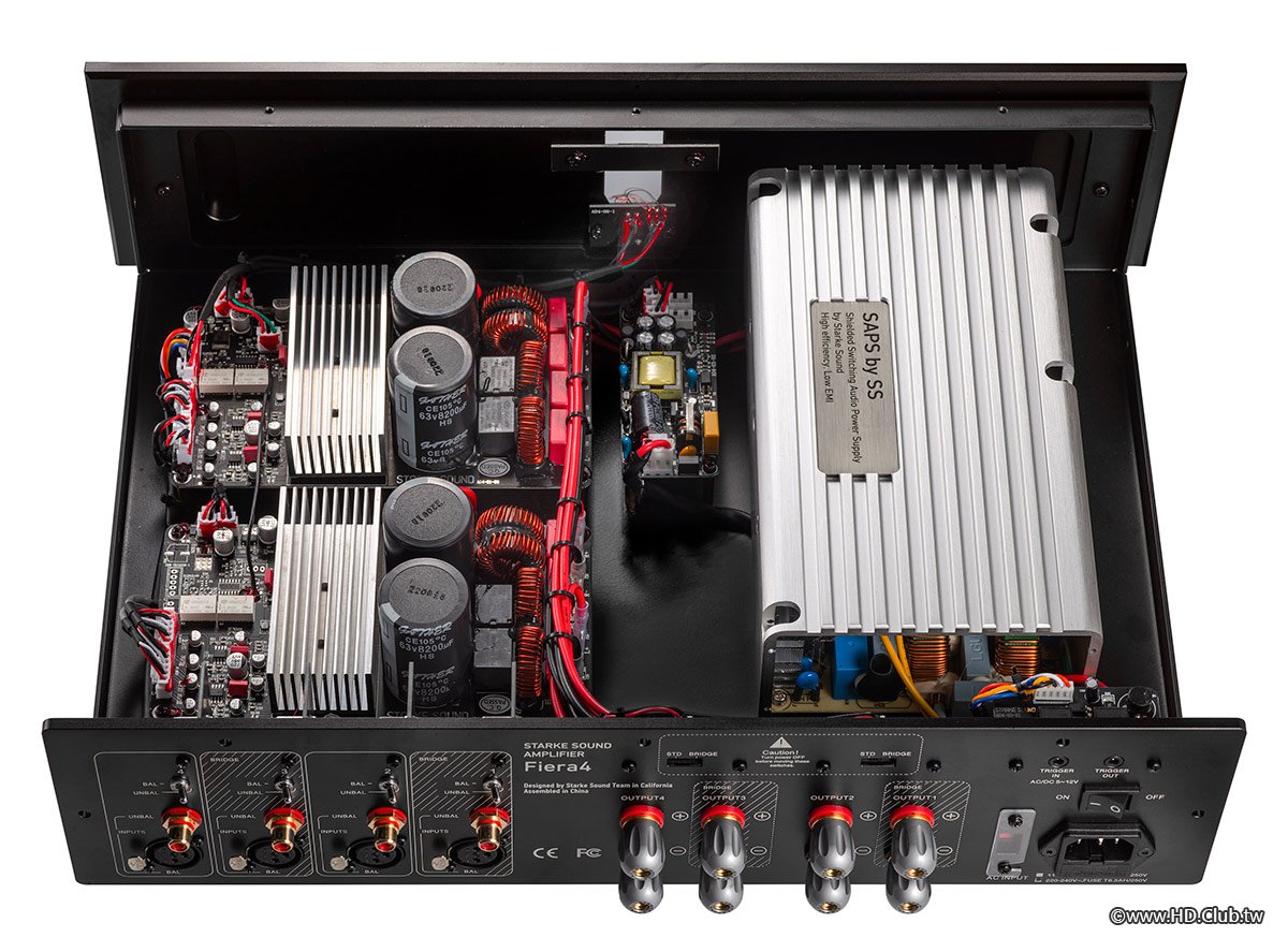

Fiera4 電源是封閉的,它有必要的變壓器、電感器和電容器。輸入交流電由二極管整流,然後通過一個電容,平滑化 60 Hz 波形。電壓以 350 kHz 的頻率切換,以產生大約 52 伏的平坦直流電壓。輸入端的電感器可消除可能干擾電源的高頻噪音。

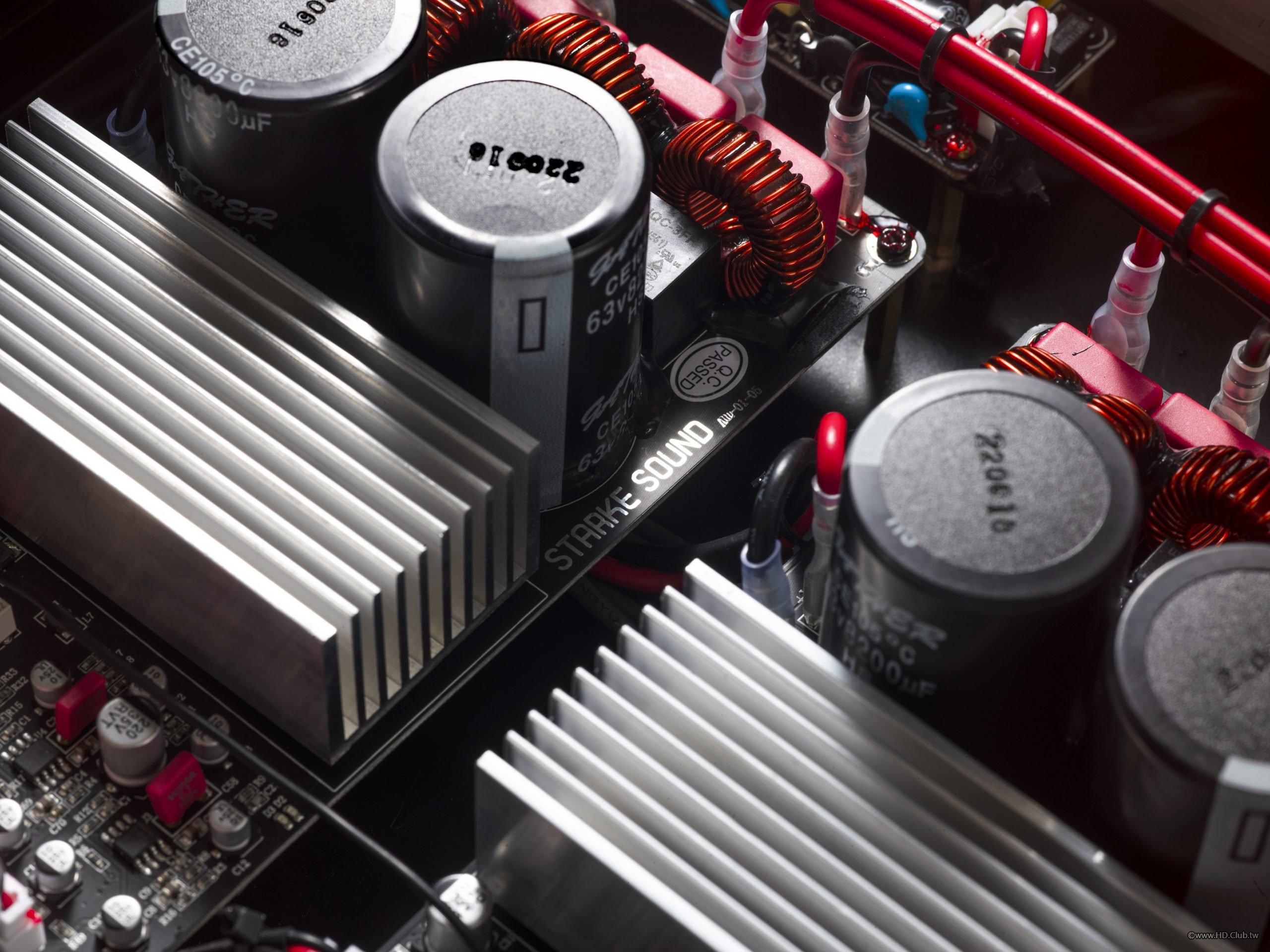

這是擴大機板的特寫。您可以看到每個聲道的輸出電容和電感器。

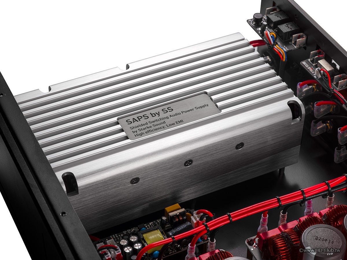

以及交換模式電源供應器 (SMPS)。
Fiera4 功率模組具有非常高的交換頻率, 600 kHz。大多數D類擴大機則為100 kHz或更低。 Starke 設計了自己的功率模組,而不是使用現成的模組(來自 Hypex、ICEpower 或其他)。高交換頻率允許在高頻範圍中進行更多交換。例如,對於 100 kHz 的交換頻率,每20 kHz有 5 個交換頻率,而這會導致相當多的失真。使用 600 kHz 會在以每20 kHz 產生30個交換。更多的數據點等於更少的失真。
音樂和電影通常具有 20 dB 的峰值因數(或更高),這意味著雖然擴大機可以輸出高達 100 瓦以上的功率,但 95% 以上的時間都花在了 1-2 瓦的範圍內。他們本可以提高 100 瓦範圍內的性能,但這意味著犧牲 1-2 瓦輸出時的訊噪比 (SNR)。在 1 瓦時聽到 80 分貝的底噪比在 100 瓦時聽到 65 分貝的底噪更容易。Starke Sound 選擇在低/典型聆聽水平下最大化最低噪聲/THD,以改善實際使用體驗。

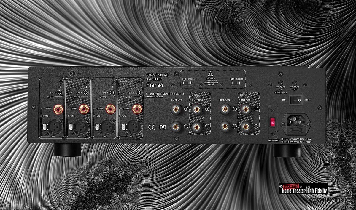

後面板如下圖所示,有四組平衡/非平衡輸入,用於選擇平衡或 RCA 輸入的開關,兩個開關用於選擇是否橋接在兩個聲道變成一個單一聲道,四組接受裸線的喇叭線輸出插孔,支援Y插或香蕉插。必要的交流輸入插座(三個插腳)和電源開關位於右下角。還有一個選擇 120 V 或 240 V 電源輸入的切換開關。
