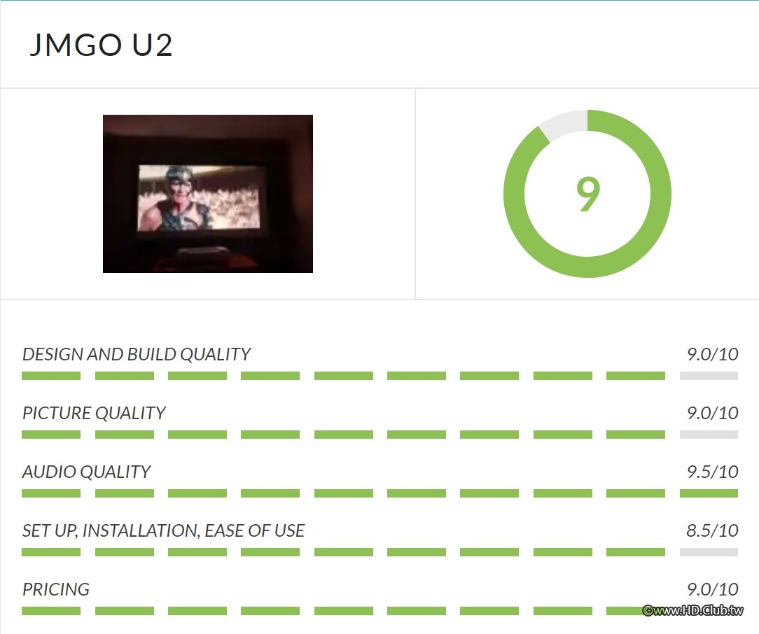

堅果 U2 評測 – 最超值的三色雷射超短焦投影機
- Tech Up Your Life 評測超高分9/10

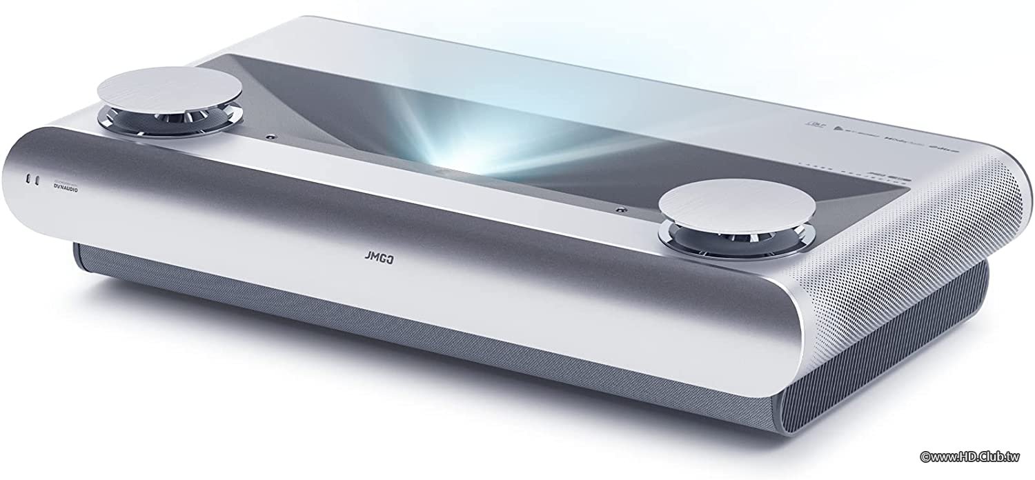

堅果 U2 是一款優異的 4K 超短焦 (UST) 三色雷射投影機。它提供出色的影像品質、強勁的聲音表現和極佳的功能。與競爭對手的三色4K投影機相比,堅果U2 是市場上性價比最高的雷射電視!
JMGO 的 U2 具有 4K 解析度,依靠像素移動來生成真正 800 萬像素的畫面。它的定焦鏡頭針對投影 100 英寸圖像進行了優化,但 80 到 120 英寸之間的尺寸也可以正常工作。其核心是一個 RGB 三色雷射光源,燈泡壽命長達 50,000 小時
堅果U2試用
堅果 U2 雷射電視憑藉其雷射光源、強大的揚聲器陣列和超短焦比,是真正的電視替代品。特別是與高增益吸頂光抑制 (CLR) 屏幕(如菲聶爾抗光幕)搭配使用時,其明亮的 2400 ANSI 流明可以承受適度的環境光。由於 U2 緊靠屏幕,因此您無需為在房間周圍鋪設電纜或在天花板上安裝投影機而煩惱。此外,其與 Dynaudio 共同設計的揚聲器聲音聽起來非常豐富和飽滿,可帶來貨真價實的優質視聽體驗。

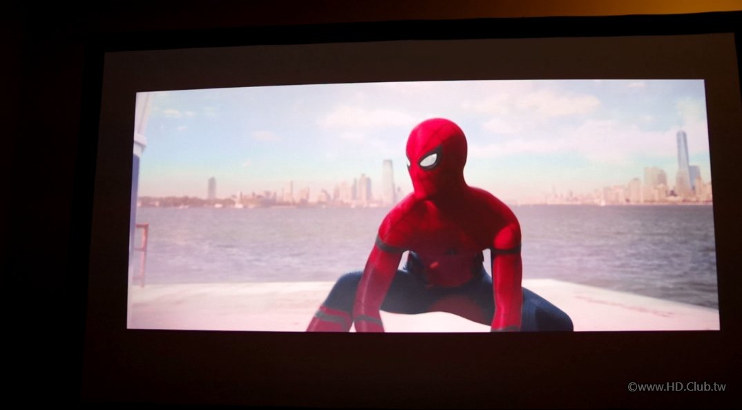

此外,RGB 三雷射光可提供極佳的色彩準確度。黑位與其他雷射和 DLP 投影機相當,對比度非常好。 《蜘蛛人:離家日》中生動、有力的影象令人驚嘆。蜘蛛人的蛛網清晰可見,蜘蛛裝的鮮紅色似乎從屏幕上跳了出來。

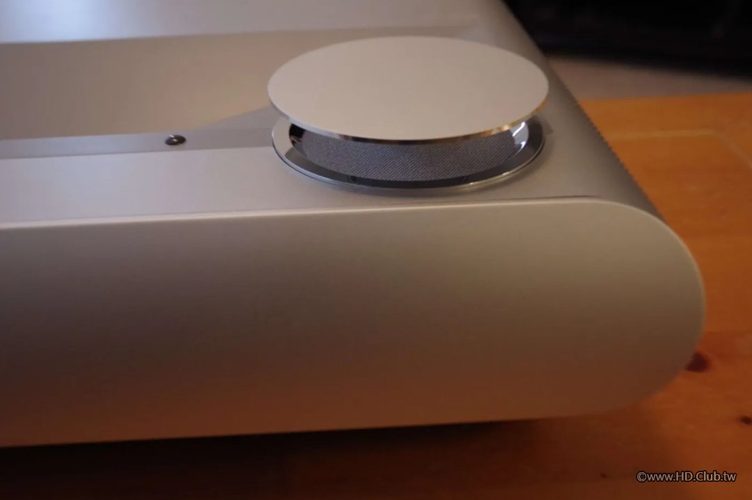

JMGO 的揚聲器系統配備了與Dynaudo 共同開發的揚聲器,可與許多入門的聲霸和兩聲道揚聲器相媲美。它由兩個 15W 全頻揚聲器驅動器和一對高音揚聲器組成。由於堅果 U2 擁有實力堅強的揚聲器陣列,因此它的聲音完全能夠填滿一個小型甚至中型房間。即使一直調高音量,我也沒有遇到任何問題。
儘管沒有配置超低音,U2 仍能提供良好的低音響應。不只內置揚聲器很棒,U2還有音頻回傳通道或 ARC HDMI 輸入。從本質上講,ARC 可讓您將音頻從投影機輸出到連接的音響設備,如聲霸或環繞擴大機。但是您的外部音響設備也必須符合 ARC。雖然我用聲霸測試了它的 ARC 支援,但我主要還是依賴U2非常出色的內置揚聲器。

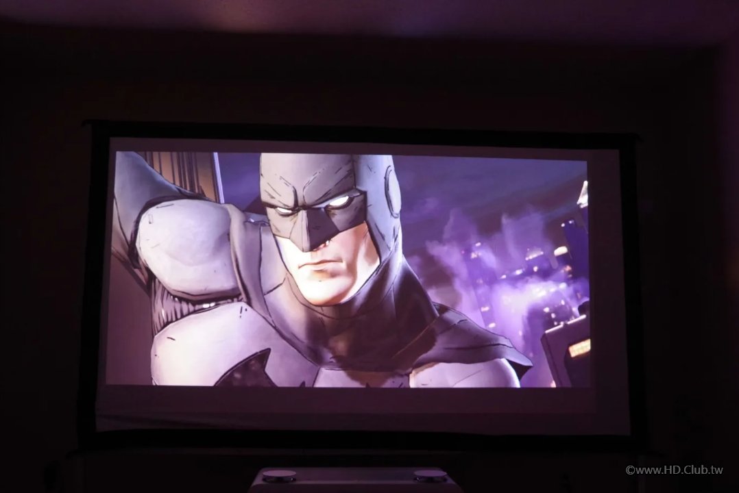

遊戲表現 - 堅果 U2 輸入延遲
在大多數模式下,堅果 U2 的輸入延遲相當高,超過 130 毫秒。但是,PC 模式會下降到完美適合遊戲的 40 毫秒。雖然它在 4K解析度時會被限制為 60Hz,但 40ms 對於一般遊戲來說已經足夠了。當我啟動了蝙蝠俠 The Telltale 系列,我馬上被布幕上的影像迷住了。

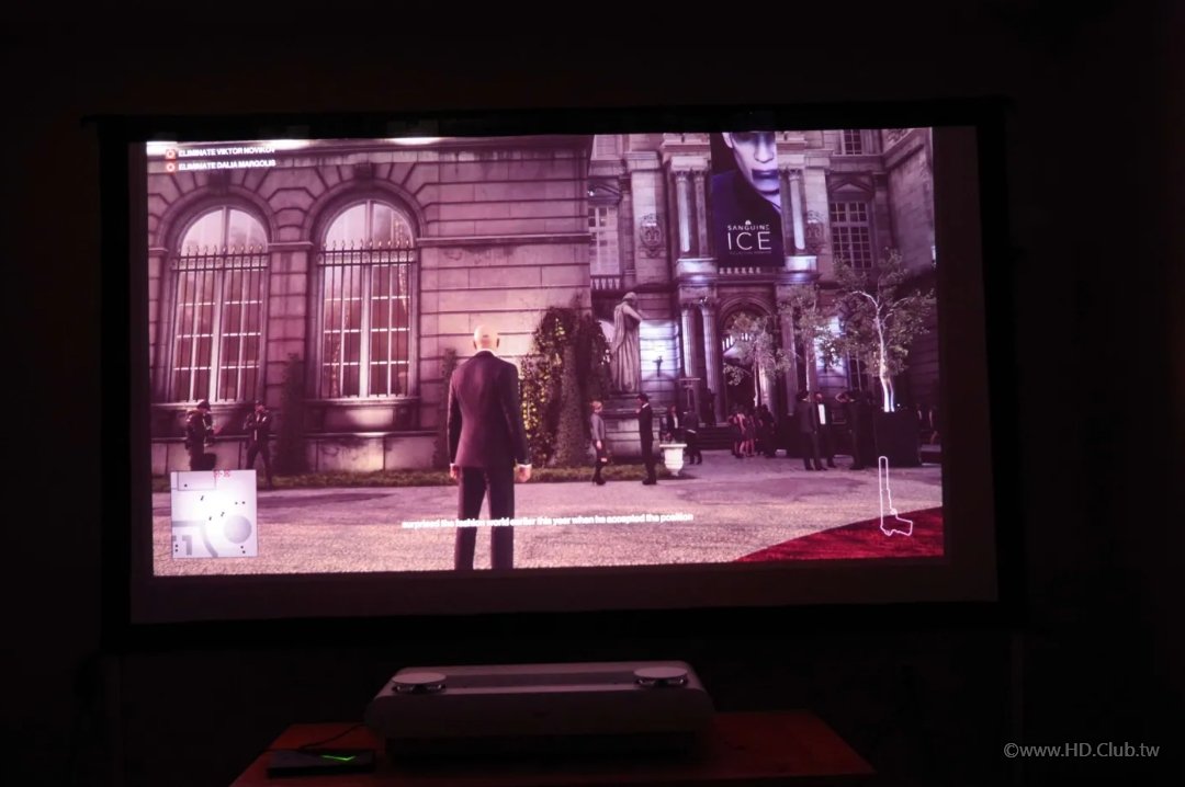

遊戲中即使在快速事件遊玩期間需要快速按下按鈕,我也沒有發現任何問題。同樣,《殺手》也表現極佳。遊完過程流暢,陰影細節良好。
《星球大戰絕地:組織殞落》中渲染精美、充滿活力的環境從布幕上跳了出來。那些需要高刷新率、低延遲遊戲的熱血遊戲玩家會去考慮使用專用的遊戲投影機。然而,對於偶爾玩玩或一般的遊戲玩家來說,堅果 U2 就可以了。

所以與競爭對手相比,堅果 U2 仍然是市場上性價比最高的雷射投影機。
堅果 U2 4K 三重激光 UST 評測 – 適合家庭影院的升級
最後,堅果 U2 擁有一流的揚聲器、可愛的畫質、超棒的功能以及合理的價格。定焦鏡頭得用心放置,但您將享受比數位梯形校正更好的畫面品質。它的板載 Luna OS 媒體串流功能有限,但大多數短焦投影機都是如此。 HDR 內容稍暗,但在把環境光線調暗一些就完全不會是問題。
JMGO U2 的成功之處在於將壯麗的視覺效果與令人印象深刻的音響系統融合在一起。這種組合使其成為家庭影院的一個安心的選擇,而高亮度意味著它適合在客廳作為電視的替代品。事實上,堅果 U2 配得上雷射電視的稱號,因為當搭配一個好的抗光幕時,您可以輕鬆地在適度的環境光下進行投影。總而言之,堅果 U2 無疑是市場上性價比最高的三色雷射電視。
