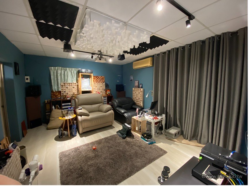

施工前之照片.

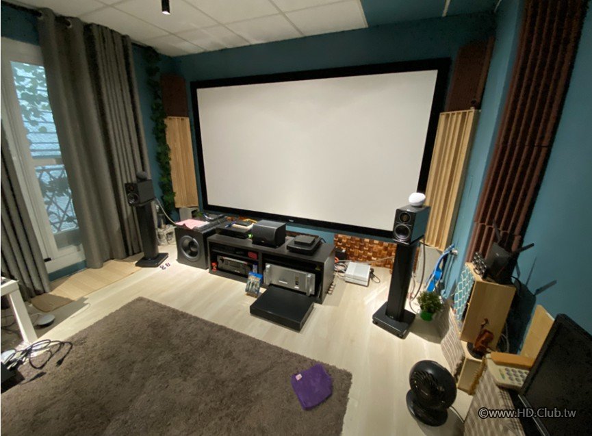

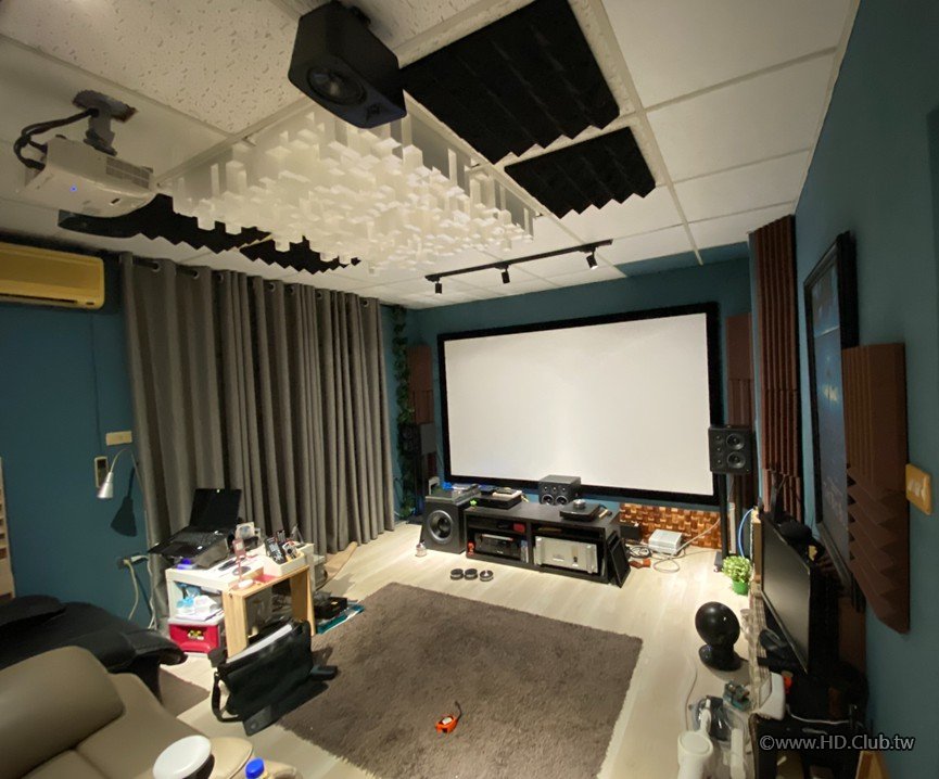

這是一個獨立的視聽空間. 屋寬3.6M;長4.5M.高3M.一個皇帝位 .
看了真是羨慕徐兄!稍微了解一下空間.準備隔日的安裝調整吧!

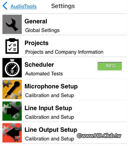

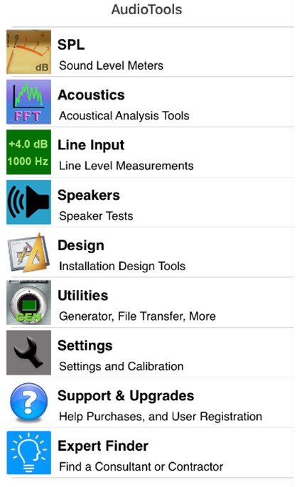

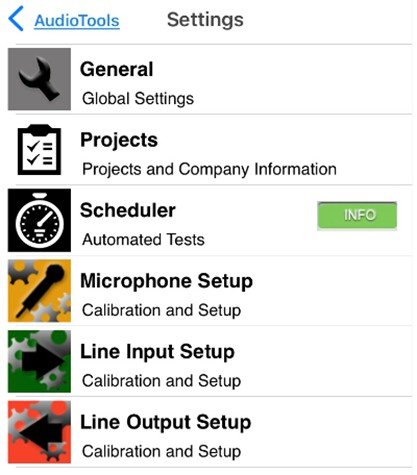

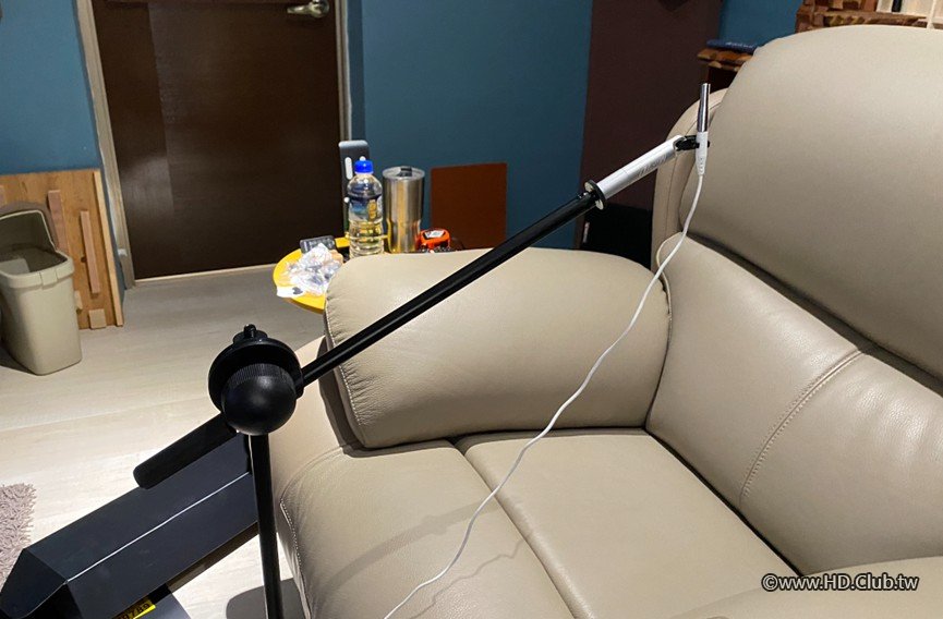

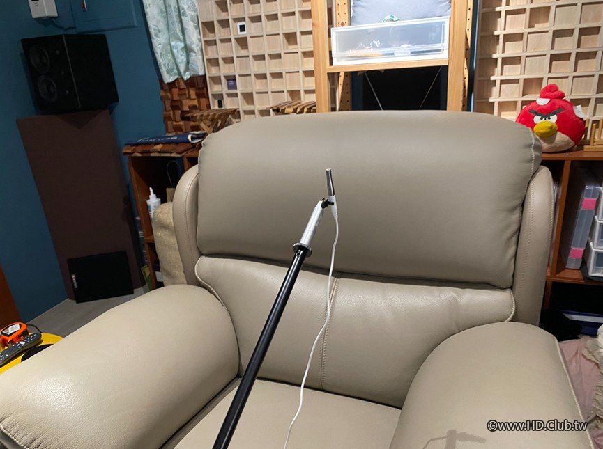

測量器材與軟體有Mic W.i436 ios係統專用測試麥克風.
Ipad與AudioTools內部的Acoustics (Acoustical Analysis Tools-FET)測試程式.旦使用前需與MICWi436做校正.

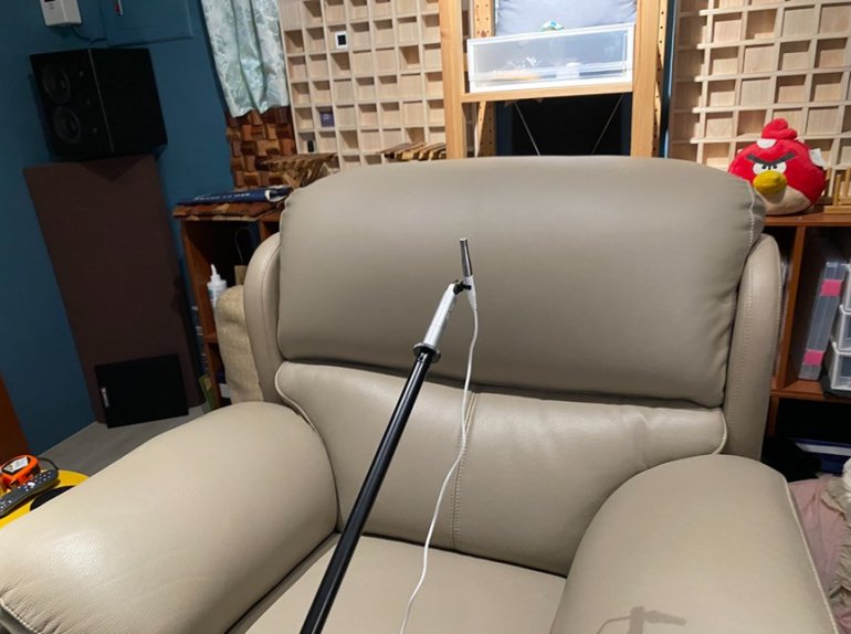

皇帝位與Wi436 測量麥克風.
此校正軟體內有許多專業版的各種音響.工程施做.線材長度阻抗.
RT 60 . SPL.FET …等專業用等軟體.但需配合週邊一些工具.如:有校正值的麥克風.iPad或筆電!

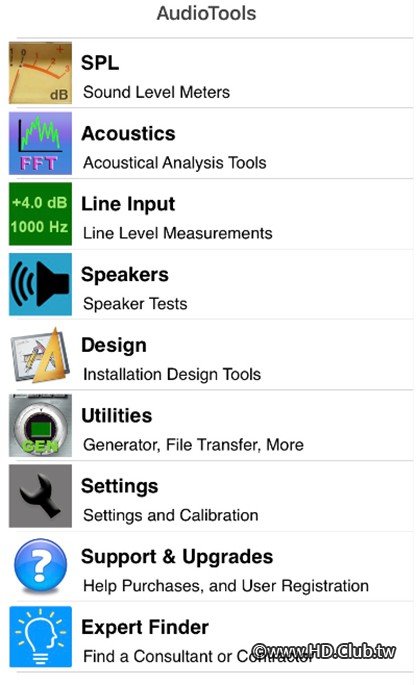

Audio Tools內部有 各式的 APP.非常值得購買.只是要看個人需求.
它每一個APP都几乎可用在:專業商場.錄音室.演唱會.音響PA工程..等.
它該需要的測試音自己的App都有內建.包括喇叭相位測量.RTASPL. FET …等.都有.功能非常齊全

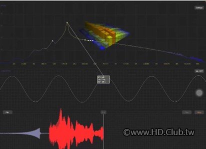

還有另外ㄧ款APP. (iAnalyzer程式)
這是一個3D的FET.可錄音的APP.測試完存放後,是可以直接存檔回放的。它還有3D瀑布圖.瞬間最大音壓值.功能蠻不錯的.

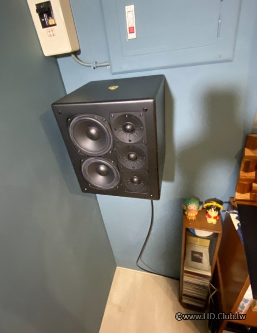

3:後環繞.現場剛好環境許可.當然選擇直接掛上牆壁. 量了一下皇帝位. 與前方左右喇叭後的距離比例、前後聲道相對應之後將喇叭背面貼上防震膠.防止喇叭與牆壁產生共振,就直接掛上了.
再來把二隻後環繞喇叭左右水平、離牆距離、離低高度一切都計算搞定之後、就可準備進入多聲道設定調整的階段了。

5:徐兄在天花板上還有另外掛了2隻小 JBL 喇叭當天空聲道使用.
因為天花板為輕鋼架.容意在播放大音壓時產生共震,而且如果有空腔的存在,也容易把中低頻給吸收掉.這不得不注意!
因為曾經有處理過許多案子,業主換了許多大型喇叭,花了許多錢換器材.一直沒有中低頻,結果我經過測量檢查之後,發現是塞內裝修的牆壁;天花板;內都有空腔,這些空腔把中低頻全部給吸掉了,這時你再換任何大型喇叭、高階的器材、線材,都是不正確的!空間沒有修正,這些錢都是白白的花掉!真是可惜呀!
我有建議徐兄在輕鋼架天花板的總面積的3分之一。裁60x60的3分木心板.可以放在原輕鋼架板子上.鎮壓在天花板上.範圍當然要平均分配.才不影響載重.再建議JBL天空聲道,盡量往外擴張,銜接後環繞的寬度。
如加上木心板之後會很明顯改善整體視聽室聲音的密度與聲音的乾淨度。這是花小錢立大功的一個方法!
因為只有室內所有面積.都堅固了.自然共振少了.影響聲音的因素少了.聲音自然就乾淨俐落更清晰了!

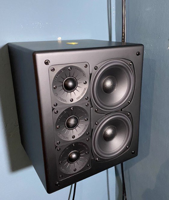

後環繞KKS150 璧掛喇叭。
測試麥克風位置。

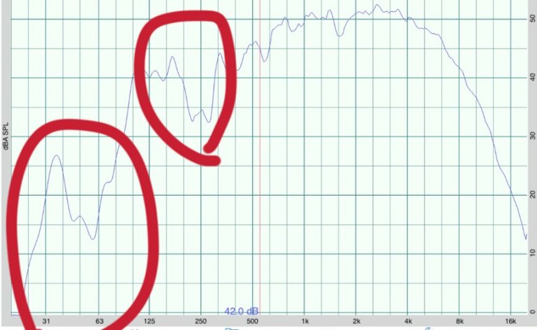

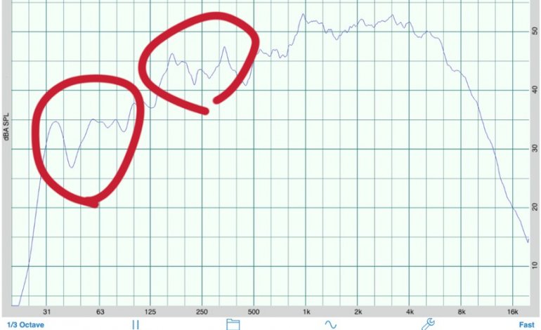

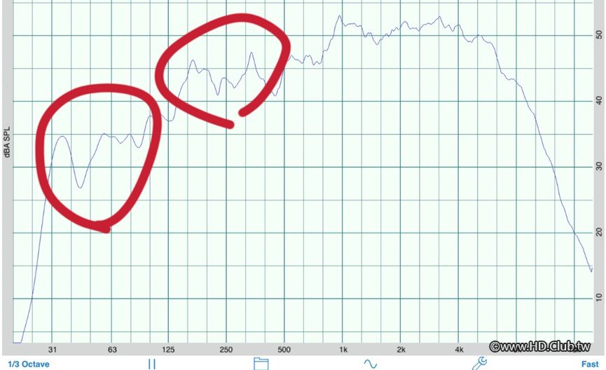

圖A:第一次全頻分紅色噪音測試圖:
A:第一次做多聲道頻譜測時.發現60HZ附近50~63HZ有陷波,
200HZ 前後頻率也有峰谷..再次檢查.放了一小段片子、覺得一切聲音的包圍感、細節、聲音的沉浸度都非常好、連JBL這個小喇叭(天空聲道)與前後左右的連慣性也表現的非常棒、所有的喇叭都完全消失了。        第二次把超低音EQ Off全頻段測試 B圖
但是唯獨低頻覺的怪怪的、後來再次檢查所有器材之後、發現超低音本身背部有EQ、而EQ開在ON.所以嘗試把它Off.再從新測試調整、之後得到下面頻譜B。

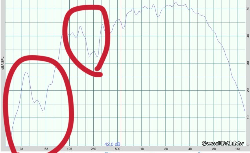

圖B:第二次測試,把超低音本身背後的EQ切在Off
B:關掉超低音後.再微調整所有喇叭的音壓.分頻點之後.再次測頻譜得B的圖樣.
中低頻變化超大.200~300 HZ.  與50~125HZ.這2頻段差異極大.(請參考圖B。  當再想微調時.因為DENON本身因為無EQ可調整.也無其它 功能可再調整.
只好再靠頻譜顯示.依顯示來調整每個的喇叭的音壓.距離(擴大機中的距離.其實就是每一個喇叭的延遲時間.) 盡量使喇叭消失。最後終於取得一個適中點。

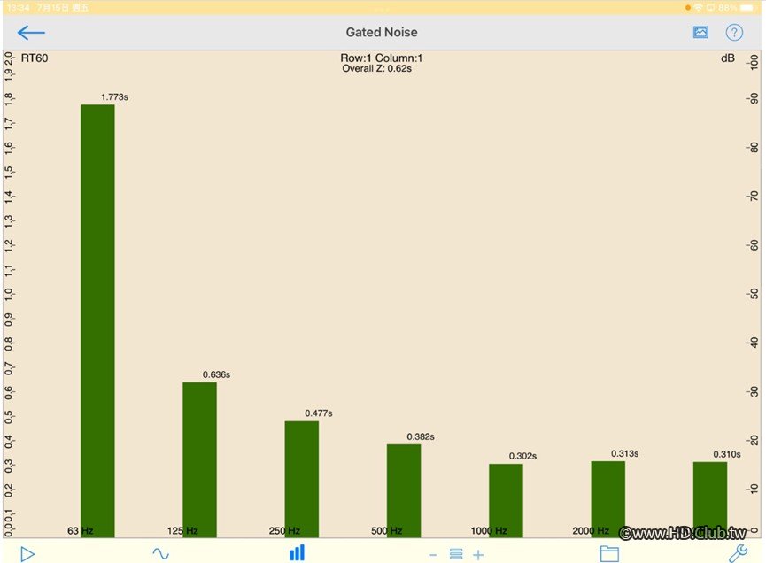

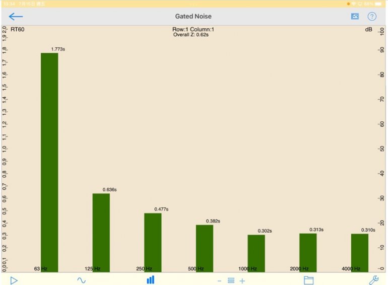

C: 接下來我們也發現低頻聽感很明顯不夠快.不夠乾淨.為抓出原因、使用RT60測試軟體來測試。經過RT 60測量得知.如下圖:
RT 60在此空間的殘響.
測得: 在500HZ0.382s.  1K HZ  0.302s.
這都很適合家用電影院的殘響.  但是125HZ與63HZ的超低頻部份.竟是蠻長的。
125HZ  1.773s.        63HZ 0.636s。
   63HZ與 125HZ 的殘響約有3倍長。 難怪影響了低頻的乾淨度.與速度感、和結實度、…..因為此2個頻段在聽覺上很敏感、又很需要、又是一套AV的靈魂。
在儀器多次的測量下得知低頻殘響在此房間過長 .不夠乾淨的原因。就應該大概知道日後首要升級的產品了。沒辦法這就是有比較就回不去了!就等待超低音喇叭升級了。
