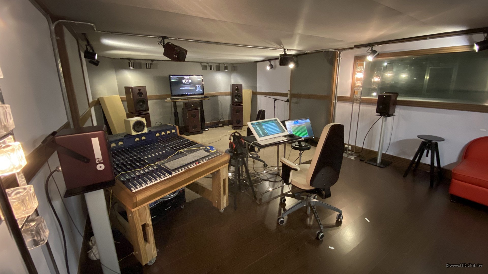

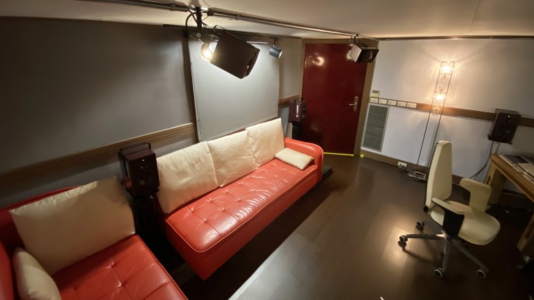

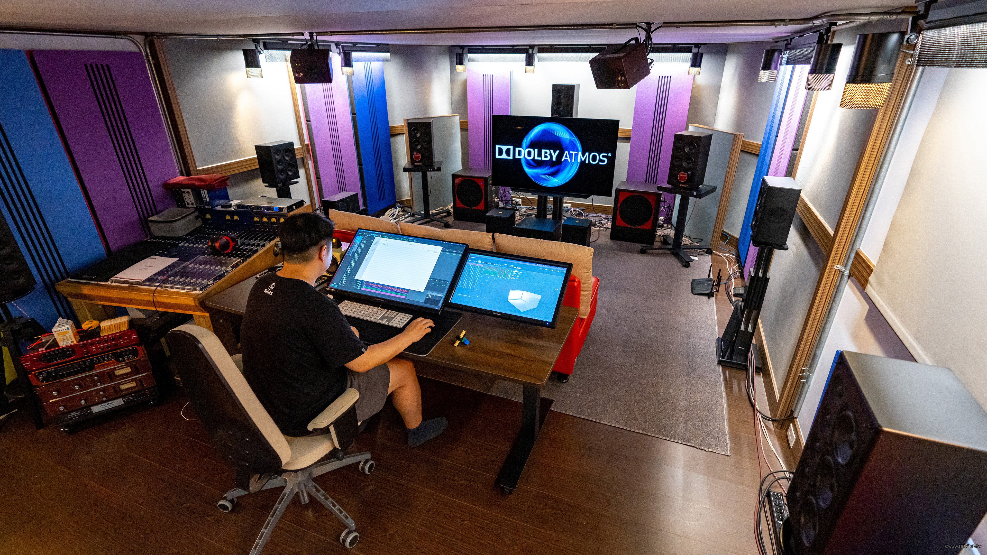

下圖為JL Music Studio安裝完PSI 7.1.4系統後首拍,當時工作桌、製作人沙發、螢幕、聲學隔板等還沒到位,僅作初步調校試聽,也因為杜比方面申請需要現場實拍照片以及相關規格,就先以此狀態與杜比窗口溝通。

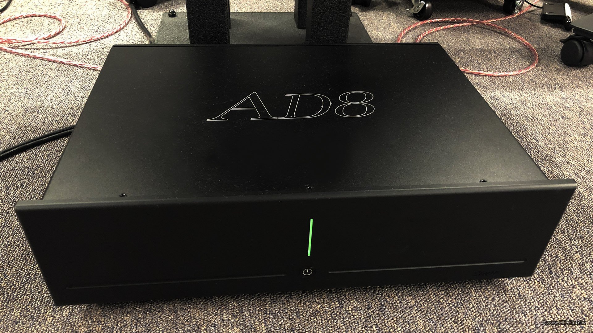

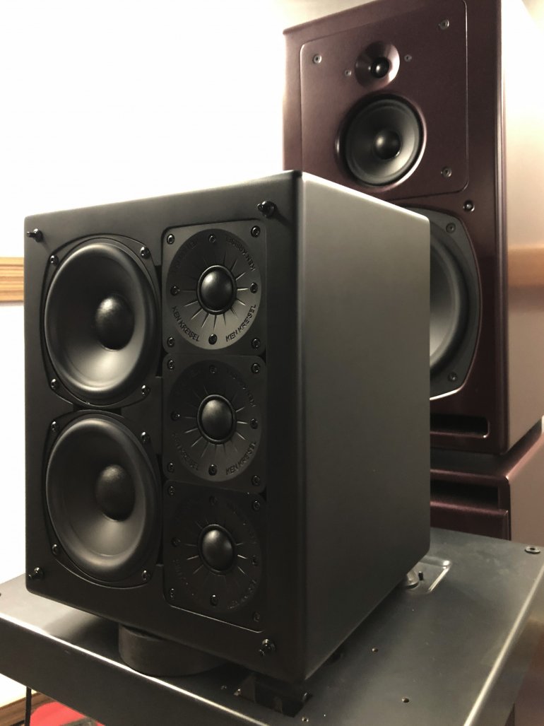

前情提要,就在認識漢怡國際/精研視務所的主理人 呂文元導演後,一拍板發現精研視務所與JL Music Studio的距離走路居然根本不用十分鐘的腳程,經過我三番兩次的拜訪,體驗整套KK多聲道系統的威力,呂導演的熱情好客加上我薄顏有恥的催化下,一對Ken Kreisel S150 二十五週年紀念版就這樣在JL Music Studio華麗登場!搭配的是當時還未上市Starke Sound的多聲道D類擴大機Fiera 8的工程樣機。
在精研視務所的視聽室(根本就是我夢想中的私人影院)多次聆聽後,就已經對KK的聲音有一定程度的認識,而Ken Kreisel這位傳奇大師乃至於他的設計以及在好萊塢相關作品資歷背景,都讓我所佩服與產生高度的興趣,這對KK S150 25th來到JL Studio純粹是職人魂發作一定要知道這對喇叭在自己的空間聽起來是什麼樣子,或是更有理由可以把它抱回家?!甫一上機,果然完全沒有失望甚至還多帶了幾分驚豔,且為了最簡單化,前端的訊號暫時刻意不使用工作室主系統AVID HDX主要I/O介面與Trinnov D-MON監聽控制器,只使用RME Fireface UFX這台聲音均衡的錄音介面,還未做任何空間校正,透過電腦播放Apple Music上的無損格式立體聲,非常好聽!我在混音工作時都預期能夠調整聲音到某種程度時要能夠寒毛起立雞皮疙瘩掉滿地,而在KK S150 25th聽了許多各類型音樂,真的是掉滿地各種顱內高潮,說來汗顏,以從事音樂錄混工作以來一直都是我把聲音的樣貌做給客戶,反而感覺已經好長一段時間沒有好好真正坐下來欣賞聆聽各種不同類型的作品與聲響,若說KK讓我找回十多年前剛入行聽音樂最初的感動似乎並不誇張,

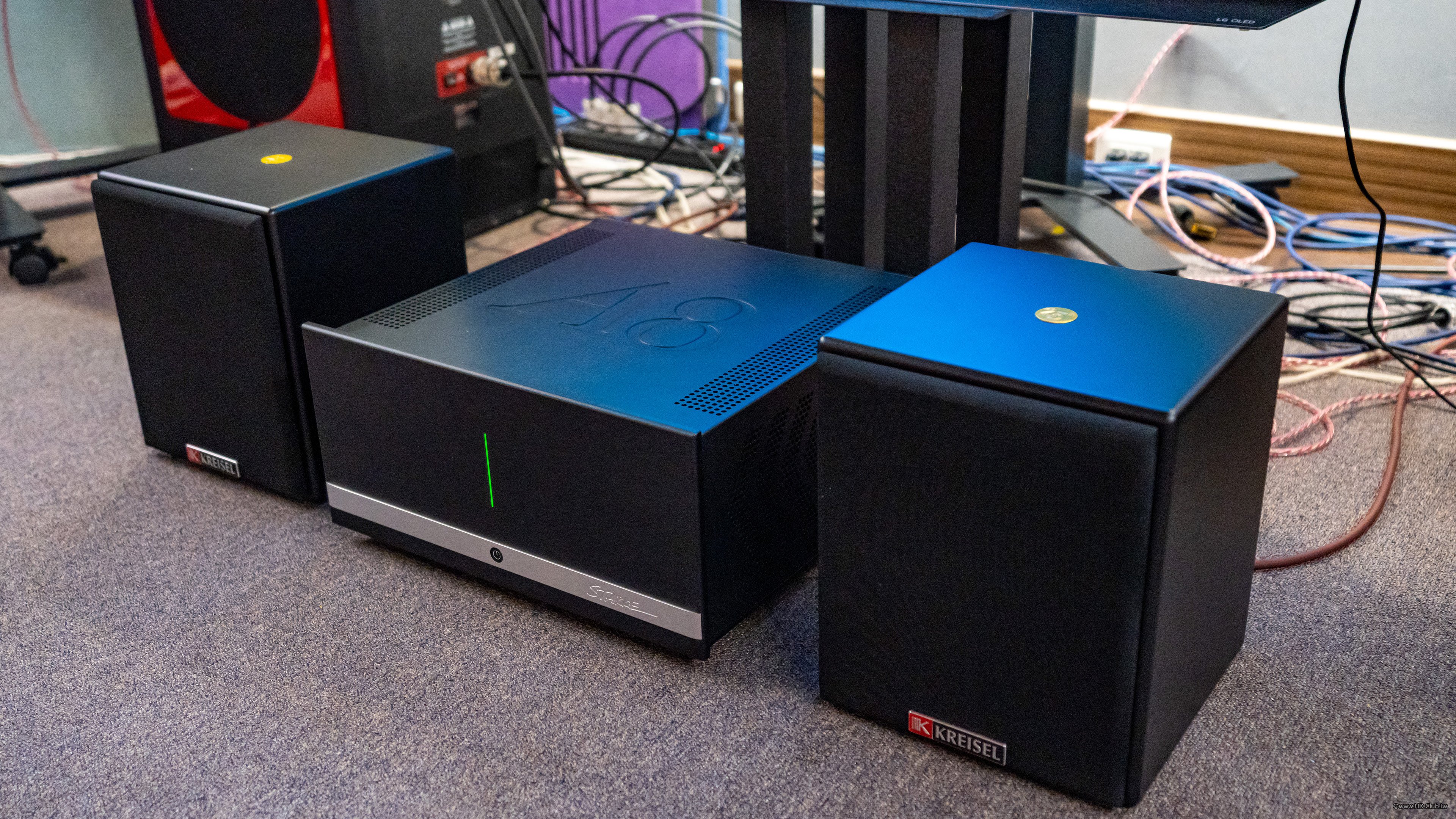

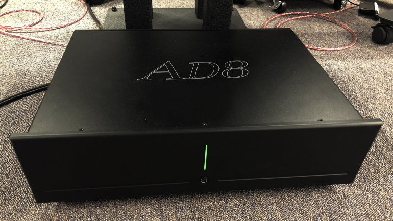

前情再提要,就在收到歸還後級的消息後心想不能再掙扎不能再貪心了!而且也用它們完成這個月來的混音製作案,根本值回票價了,啊不對我根本沒買票啊!就這樣,接著後面兩個星期混音室的S150二十五周年紀念版處於無後級可推的窘境,不過提到後級,我認為Ken Kreisel配上Starke Sound後級的聲音可以說是天造地設的配置不為過,其聲音可圈可點,在專業用途毫無疑慮完全可以勝任,在家庭娛樂用途更不在話下,在更之後我也嘗試用Avantone Pro CLA-200這台錄音室用後級,KK的平易近人並不難推,都是很優秀的水準。

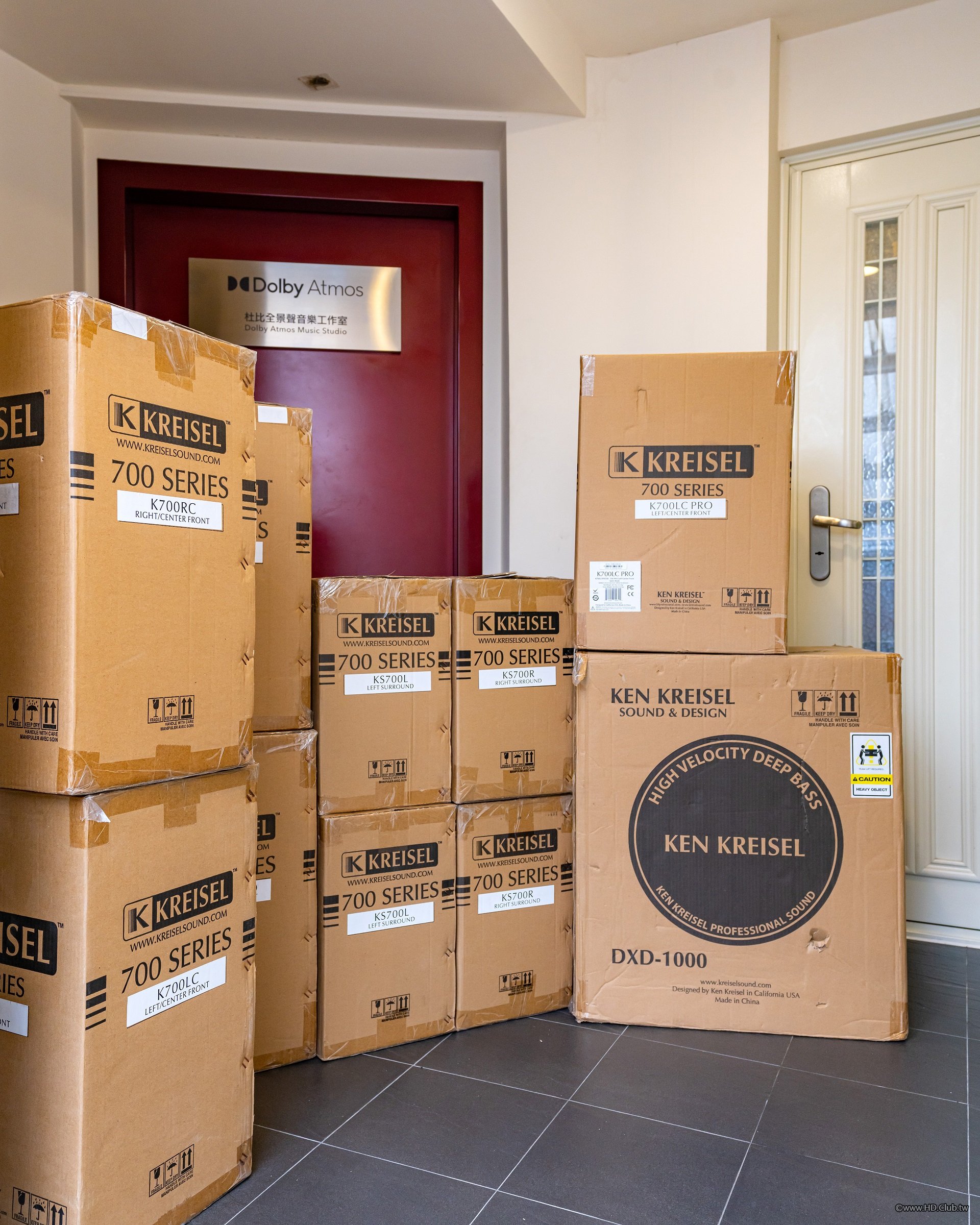

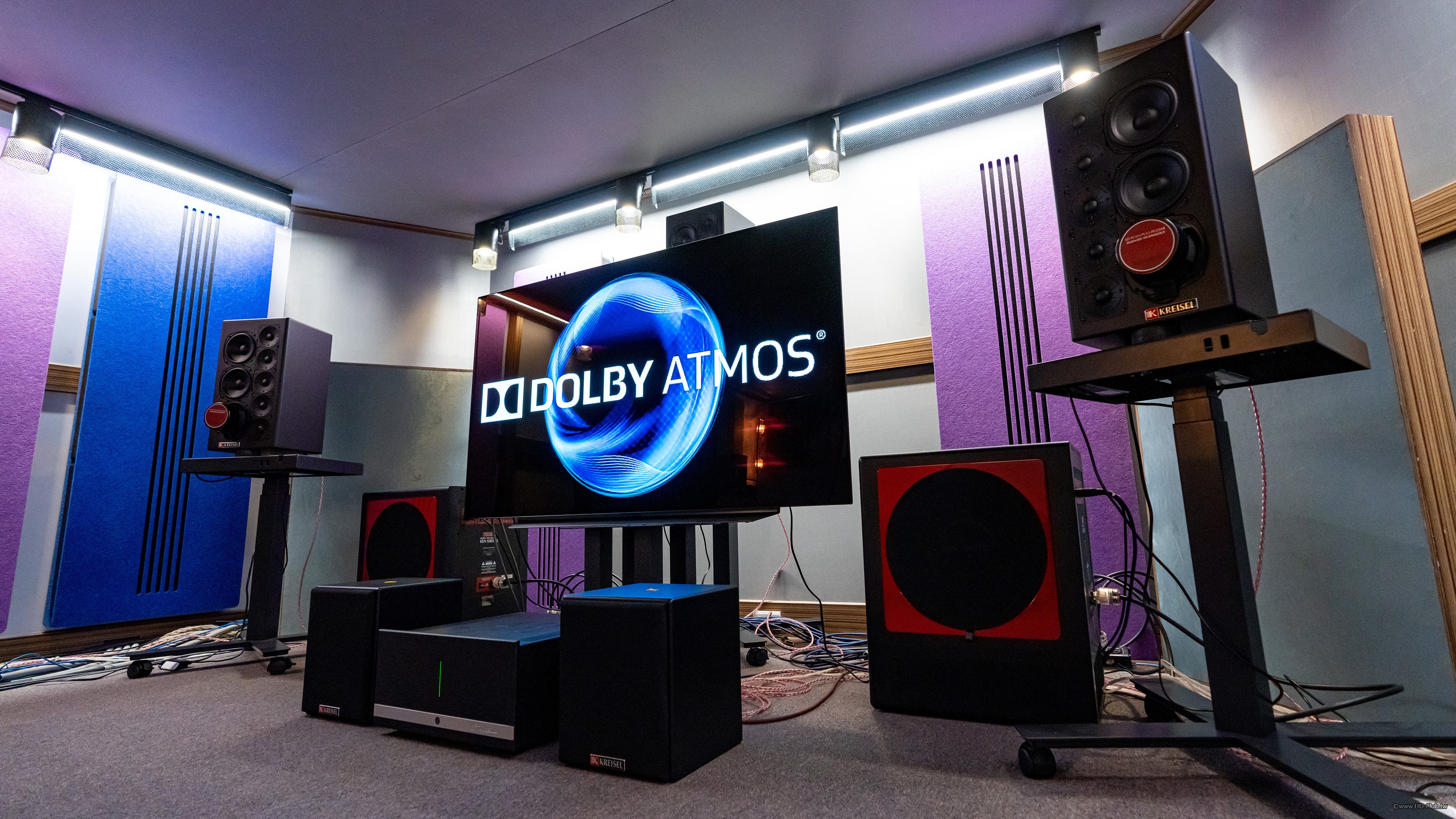

就這樣一次又一次的,呂導演的熱情好客加上我薄顏有恥的催化下,啪的一聲!一套Ken Kreisel 9.2.4配置就這樣在JL Music Studio重磅登場!(是真的很重搬到手痛)
配置如下:
主喇叭K700 Pro x2
中置K700 Pro x1
左右寬KS700 3D x2
左右環繞 K700 x2
左右後環繞KS700 3D x2
天空KS700 3D x4
超低音 DXD-1000 x 2
後級Starke Sound A8.350
監聽控制 Trinnov D-Mon
在這邊也要補充說明一下,在撰此文的當下,混音室採用的監聽控制器Trinnov D-Mon正在等待法國原廠送來更新料件,要將原本Atmos 7.1.4能力擴展為最高9.3.6聲道,事實上此事包含行政端付費端技術端不同窗口來回確認已等待將近兩個月,終究敵不過法國人的浪漫啊,等待之餘還是暫時以7.1.4的配置聆聽,而天空聲道部分則暫時保留原有PSI A14-M x 4,待軌道數擴增後再一並施工更換,所以9.3.6部分會在未來的某個時間點為您追加報導!

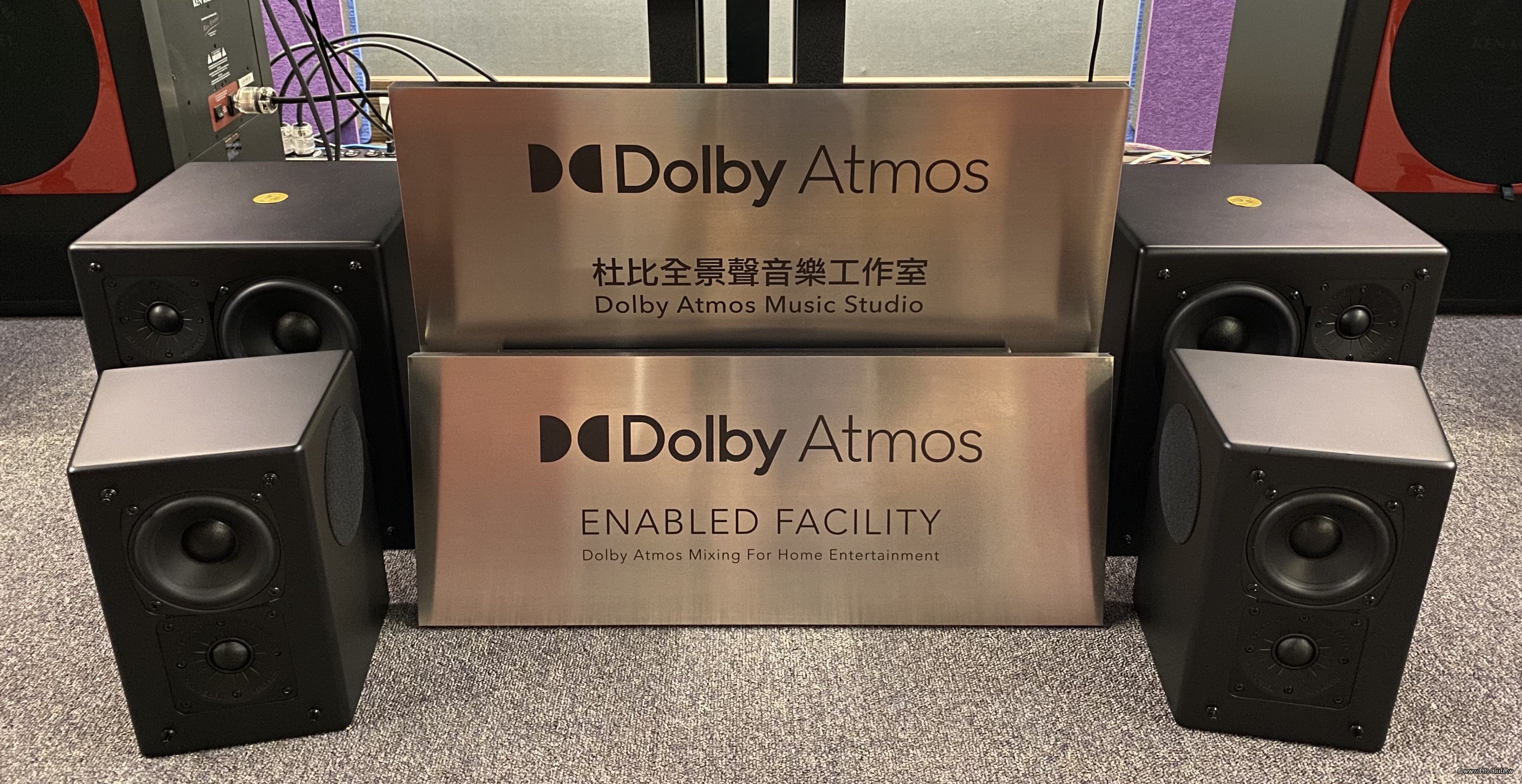

JL Music Studio與Dolby Atmos
在KK整套環繞系統進駐後,JL混音室取得Dolby Atmos家庭娛樂版混音工作室認可,成為名符其實的全景聲二刀流!也就是說先前在取得Dolby Atmos音樂工作室認可是採用PSI Audio系統作為申請,而家庭版混音工作室則直接以整套Ken Kreisel用於申請,值得一提的是關於超低音Sub部分,杜比規格中預設在79dB到85dB音量校準間都希望超低頻在目標音量之上還能夠有足夠的動態餘裕(Headroom),所以當時杜比方建議我要再多買一顆PSI Sub A225-M,畢竟它的最大音壓落在115dB,而採用KK申請時則順利以KK DXD-1000順利過關,它的單顆最大音壓則落在122dB,相對能提供更大的動態餘裕。

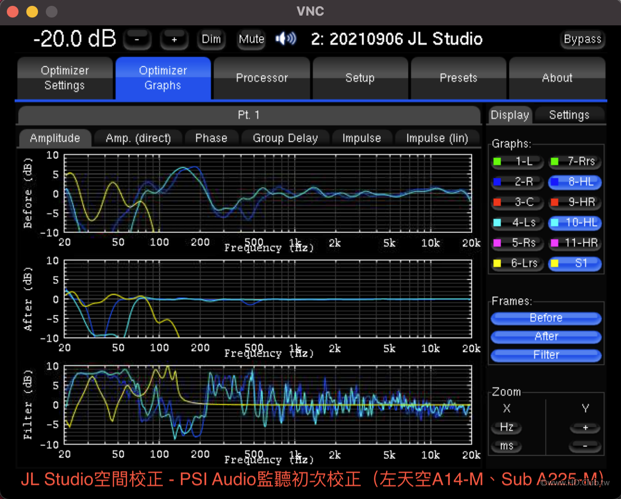

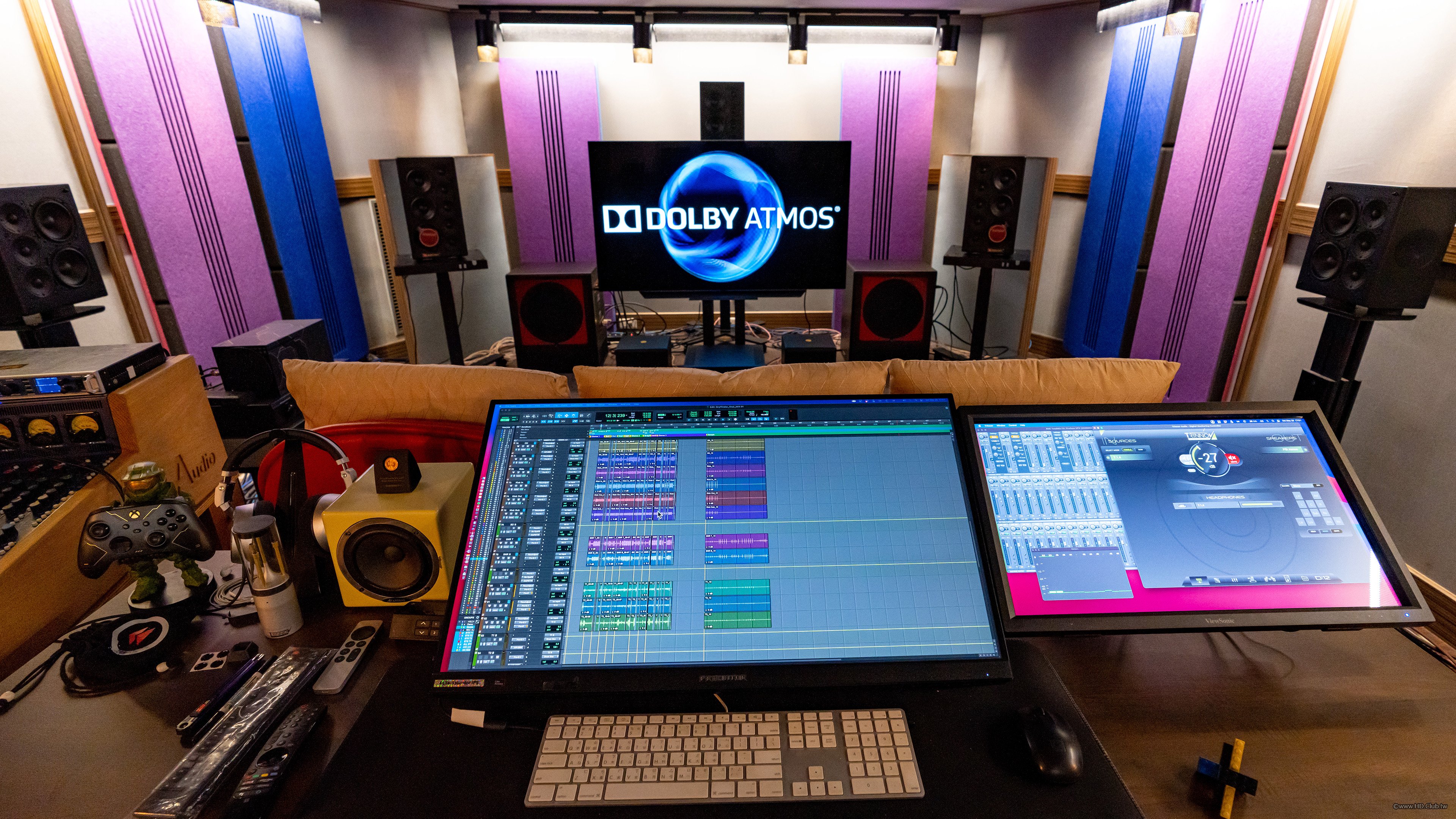

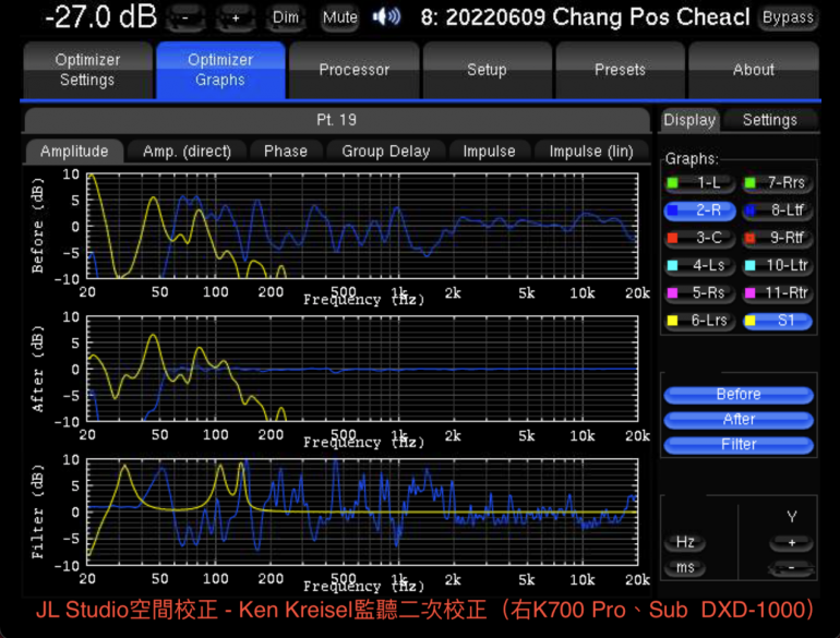

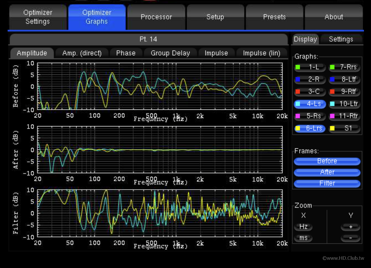

JL Music Studio的Atmos混音室為原錄音空間改裝,所以當年的聲學設計多少是為了錄音用途,聲音反射稍多,為讓聆聽上更加平衡,則增設大片地毯以及牆面吸音板來進一步處理房間聲學,而就在整套Ken Kreisel 環繞監聽系統就位後,來自法國Trinnov的監聽控制器D-MON接上他們的四拾音頭3D麥克風做量測,帶有獨步全球的多聲道同步自動校正功能則發揮關鍵的作用,在此先提供幾張初始PSI在JL 混音室的的調校紀錄:

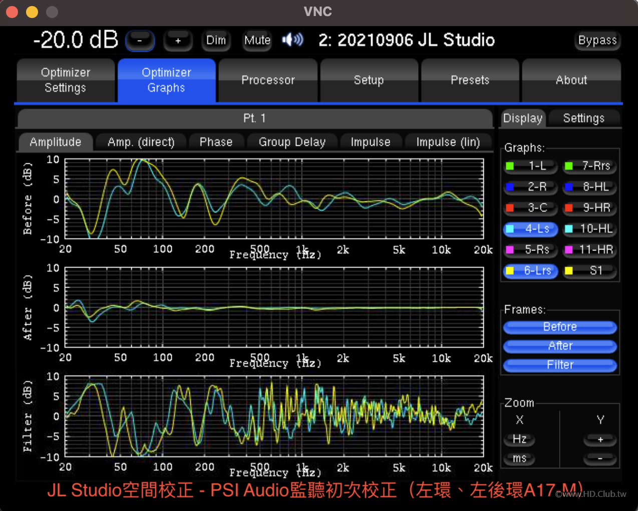

以下三張圖為了方便識別,顯示的曲線以單邊為主,而先呈現PSI Audio系統在JL混音室的樣貌則是因為身為七年多的PSI用戶,對其狀態已是再熟悉不過,對我而言勢必成為比較參考的基準(簡單說就是俗稱的PK啦!)

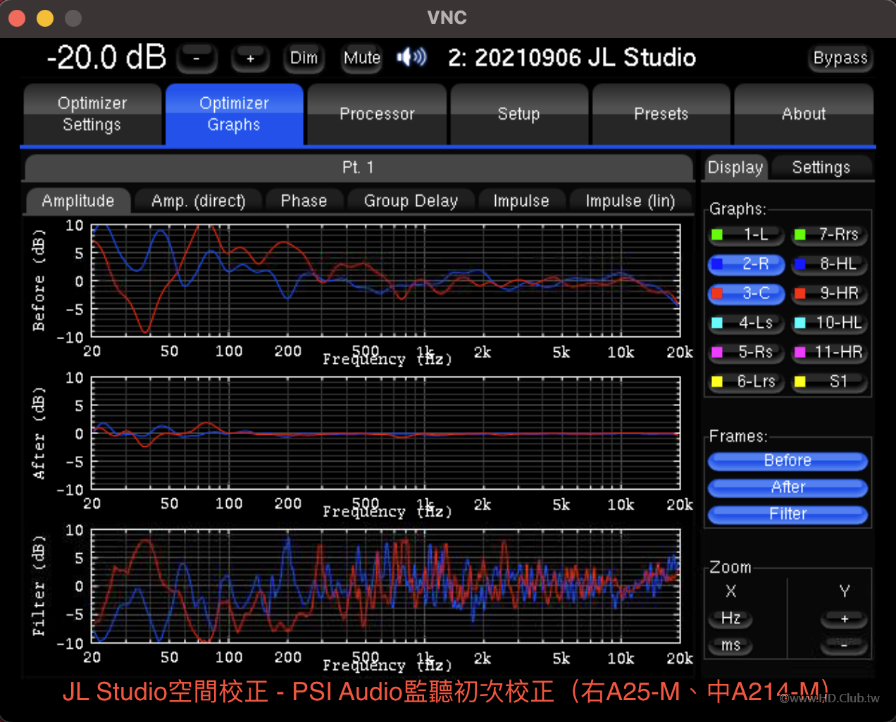

首先帶大家了解這個空間中PSI監聽擺位相對於混音師聆聽位置呈現的頻響曲線,圖中藍線右聲道曲線為A25-M串接Sub A225-M組成的四音路配置,可以看到未校正前,10kH-20kHz有4dB 的滾降,200Hz則有一處凹陷,這兩個位置都能在自動校正後得到妥善的處理,更值得注意的是90Hz以下開始呈現過多低頻的狀態,且在80Hz凸,60Hz凹,45Hz凸,這幾處是房間聲學模式的表現(room modes) ,這部分則在手動降低Sub A225-M背板設定的音量後再做一次自動校正得到妥善的解決,獲得比圖中結果更平直的響應曲線(這部分就不再附圖)。
中置A214-M 部分,所在的擺位則又稍微劣勢,礙於設有75寸螢幕,加上高度不希望偏離左右聲道太多,中置能擺放的位置範圍有限,可以看到紅線75Hz處有超過10db的隆起,所幸這部分一樣在把A214-M背板低頻滾降直接開到底-10dB後再自動校正得到有效解決。
在看過第一張圖後,接下的的兩張其他聲道的部分相信已不需贅述太多,且這是第一次校正PSI的紀錄,之後的兩次校正都有讓系統監聽正確性再往上提升,可以說就算存在些微超過+-10dB的偏差,D-MON都能有效地調整至+-3dB內接近平直的頻響狀態,更遑論還有音量及時間差的校正也會一並處理,對於混音工作時要聽到正確聲音的需求已是一件利器,這樣的多聲道自動校正確實是非常高效率的工具,當然這些在KK進駐之後又是另一篇章的開始。

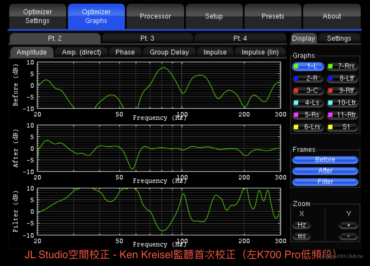

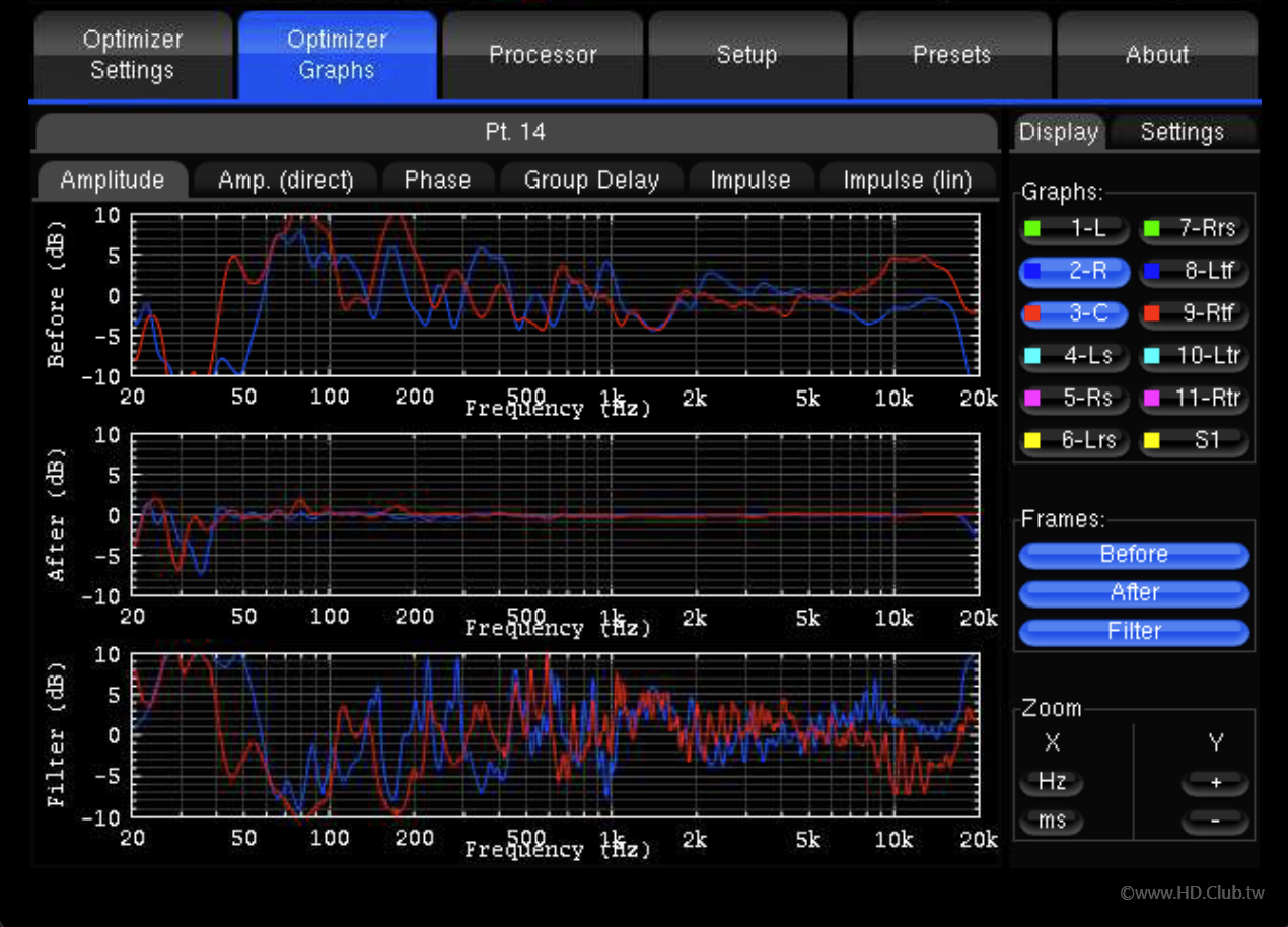

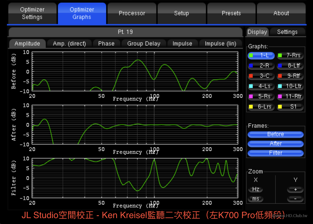

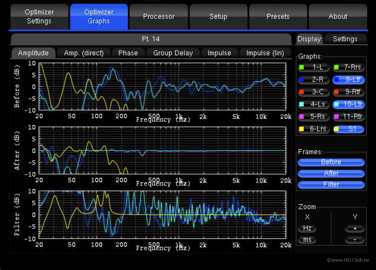

解決房間造成左右聲道K700 Pro聆聽位置60Hz附近的嚴重凹陷
下面第一張圖顯示的是第一次自動校正左聲道K700 Pro,在接近60Hz有很大的凹陷,自動校正後的結果也不盡理想,還是有近9dB的偏差,雖然這邊已經接近K700 Pro 的最低響應55Hz,但聽起來看起來都還在範圍內,也因為剛好有一首歌曲正在混音,曲中有爵士鼓組落地鼓的低頻段正好在這頻率附近,若沒解決完全會在混音中誤判,聽到的量比實際還少,拿去耳機或其他系統聽就會發現落地鼓聲尾音太長太轟,解決方式則是調整左右兩聲道主喇叭的擺位,試了幾個位子後結果將喇叭再更遠離後牆28公分,第二次自動校正得到第二張圖的結果,原本接近60Hz的凹陷處已經得到妥善的處理。

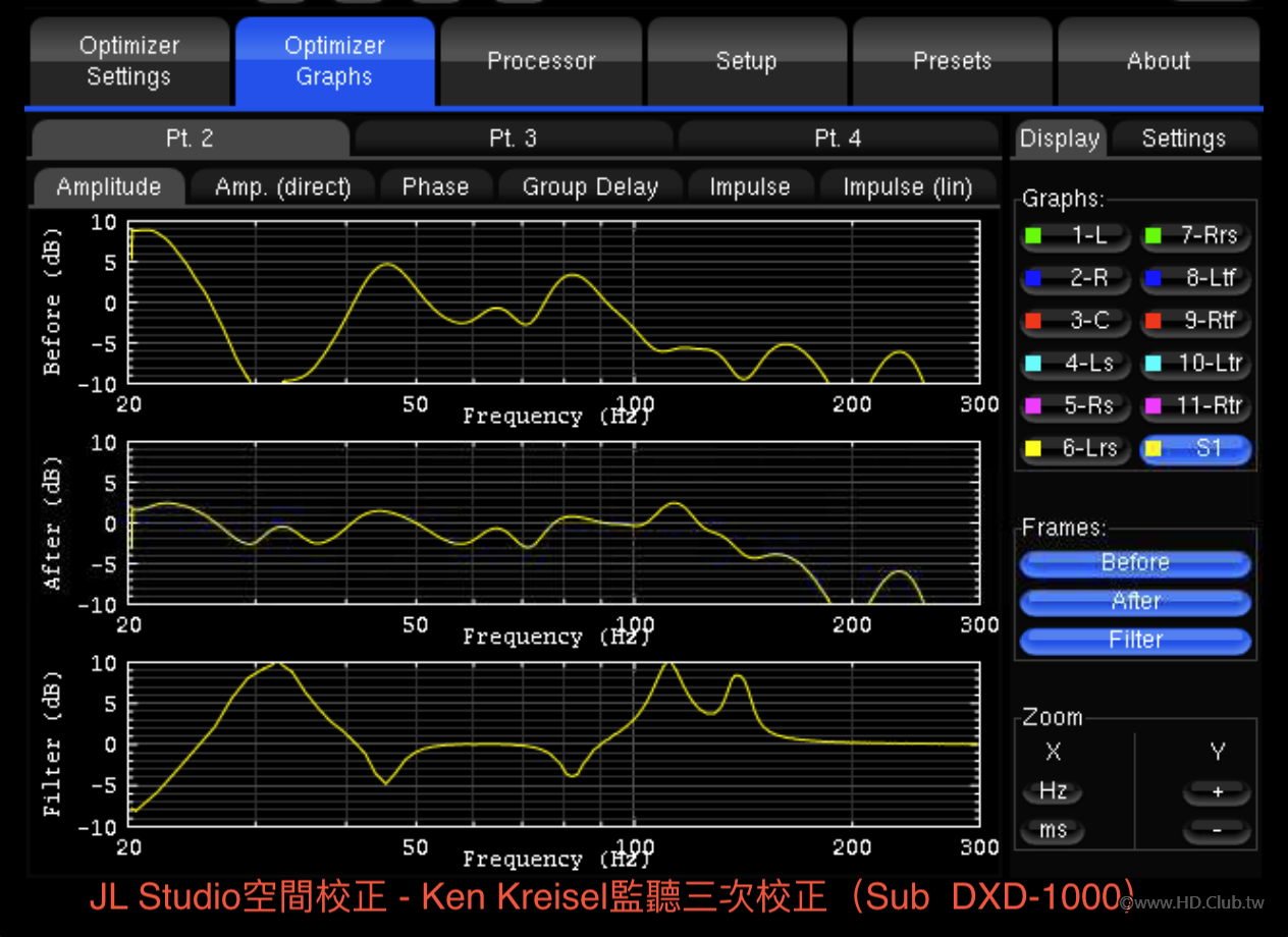

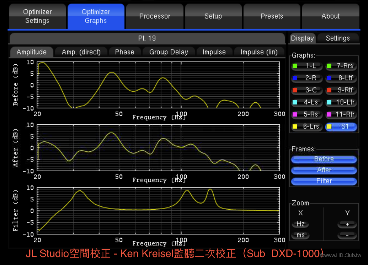

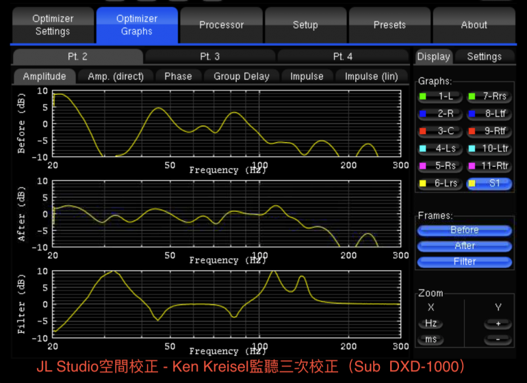

解決房間造成超低音DXD-1000對上聆聽位置超低頻段的偏差

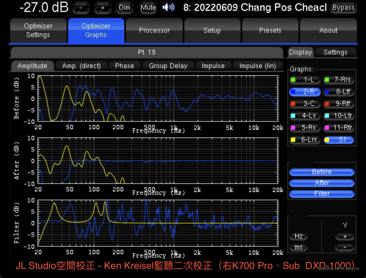

其實整套KK在第二次自動校正後,方方面面聽起來看起來已經妥善處理,唯獨超低音這聲道不盡理想,如下第一張圖所示,校正後在30Hz、45Hz處都還有+-5dB的差距,這時候我又只能再打出第一千零一招,東挪一下西搬一邊,將兩顆串接的DXD-1000找到更合適的定位,這邊也說明一下DXD-1000背板在這個情境下的各項設定,Low-Pass Filiter設為bypass(低頻管理部分都交給D-MON),Phase設為0度(時間系的校正也一樣交給D-MON),Bass Level設為最大,Room Gain設為Anechoic Flat,而在第三次自動校正後也得到更為理想的結果,有趣的是,儘管耗費九牛二虎之力稍微改動超低音的擺位,測得的頻響卻蠻接近,反而是D-MON在第三次調校運算給了更正確的濾波器才讓這事解決。

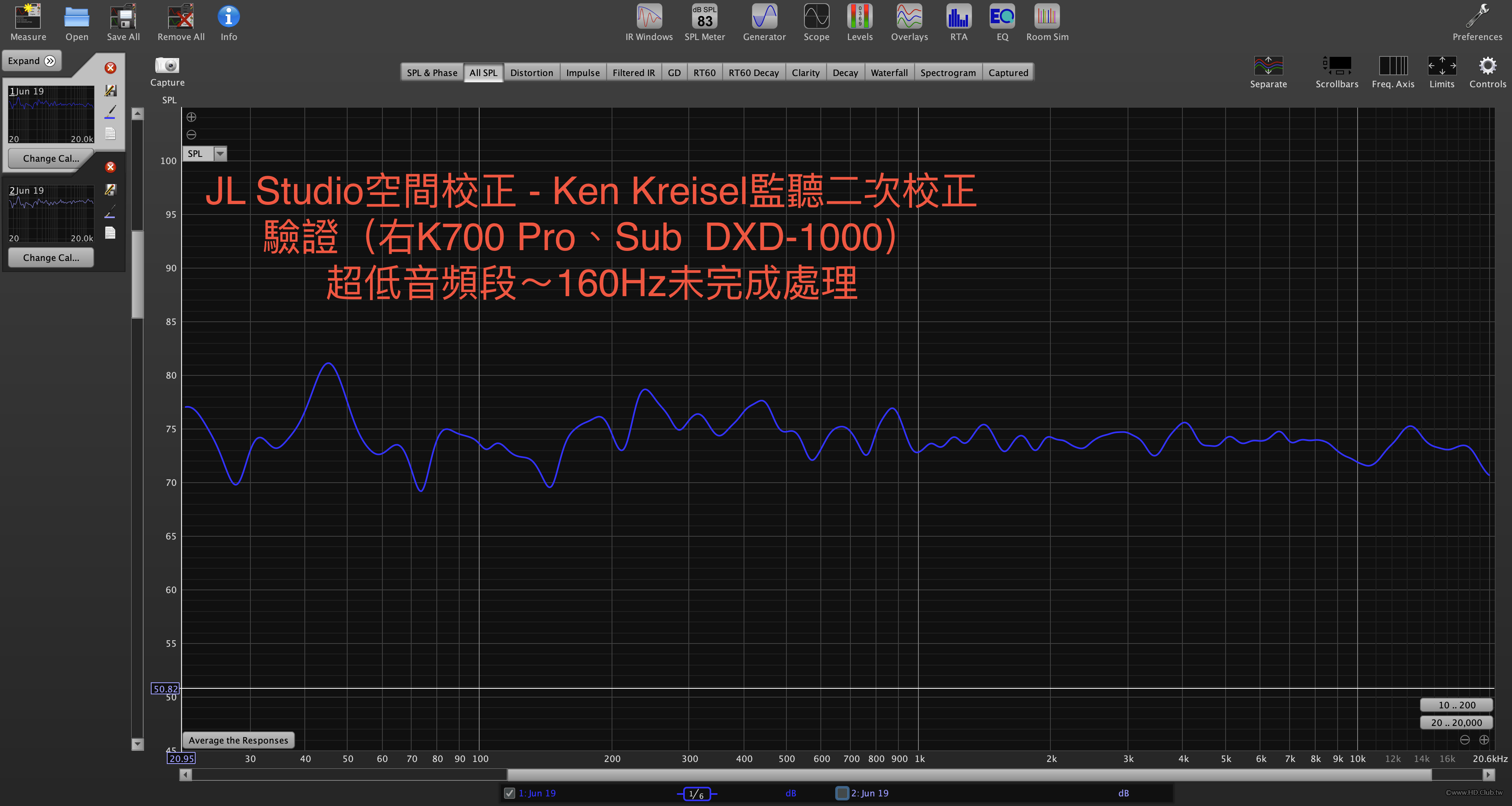

簡單驗證

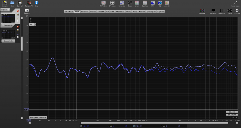

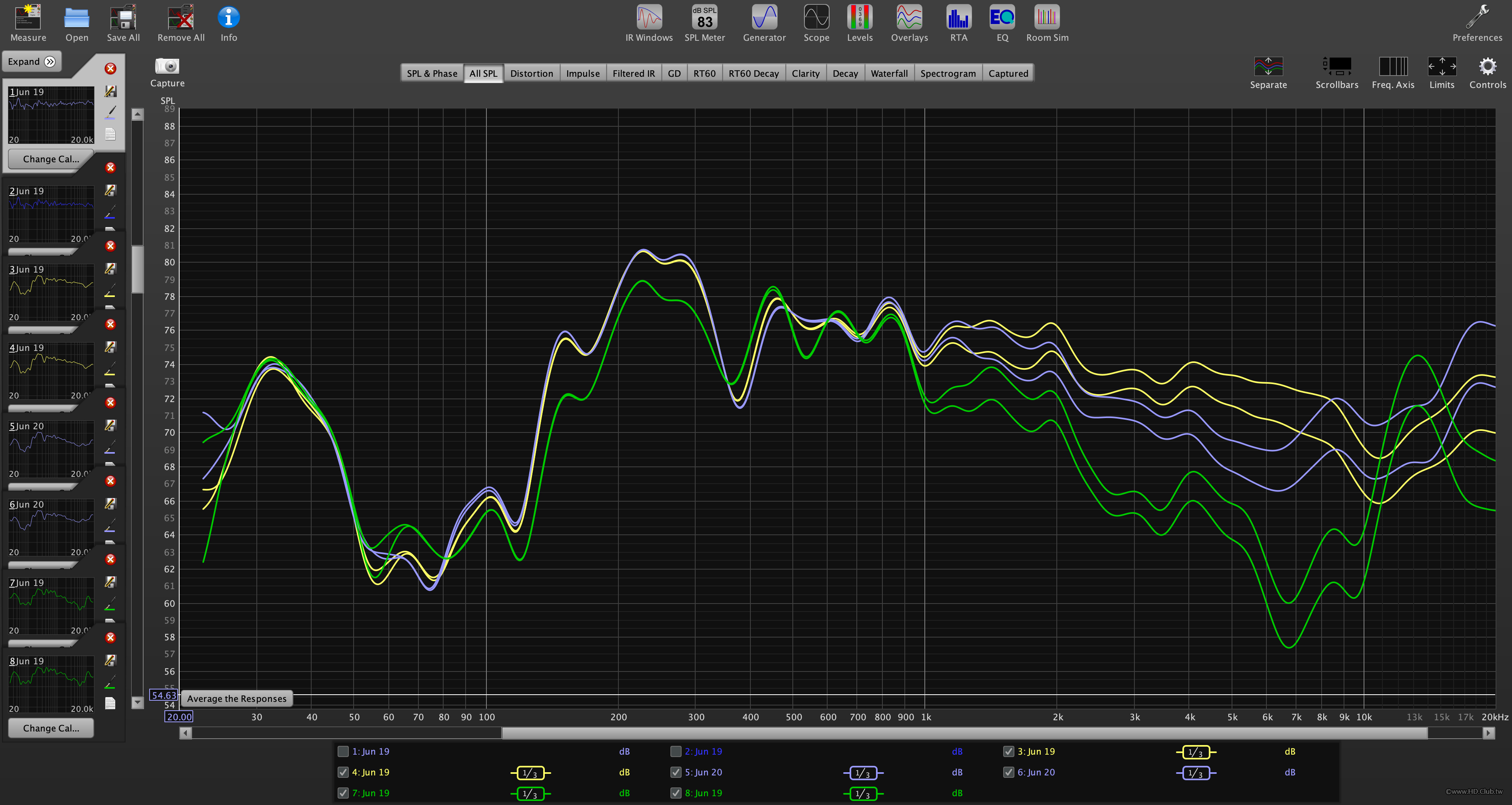

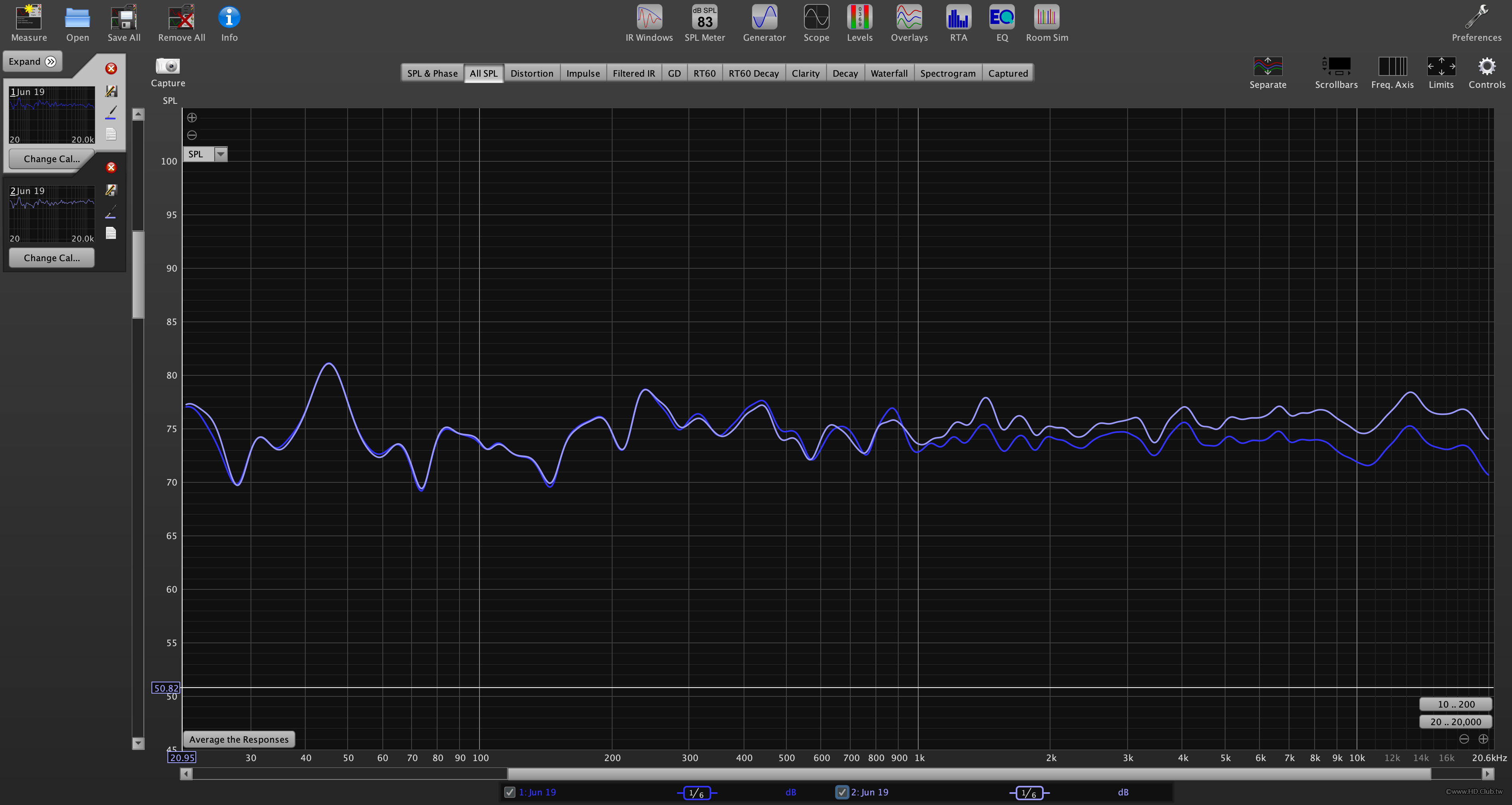

可能也有跟我一樣眼尖的看倌們發現,D-MON 給的結果圖似乎太平滑啦!這次我用MiniDSP UMIK-1這支量測麥克風配上REW這套軟體量測一下D-MON校正後的頻響,且以第二次自動校正的結果來做檢驗,以右聲道K700 Pro與DXD-1000的響應來看,圖中超低頻尚未處理完全的部分正好作為方便識別的特徵,比對觀察一下即可發現REW量測到200Hz以下的結果跟D-MON所顯示的結果有相當的一致性,而200Hz以上的頻響則幾乎都在+-3dB內,D-MON確確實實的發揮了它的功能(錢沒有白花啊!)

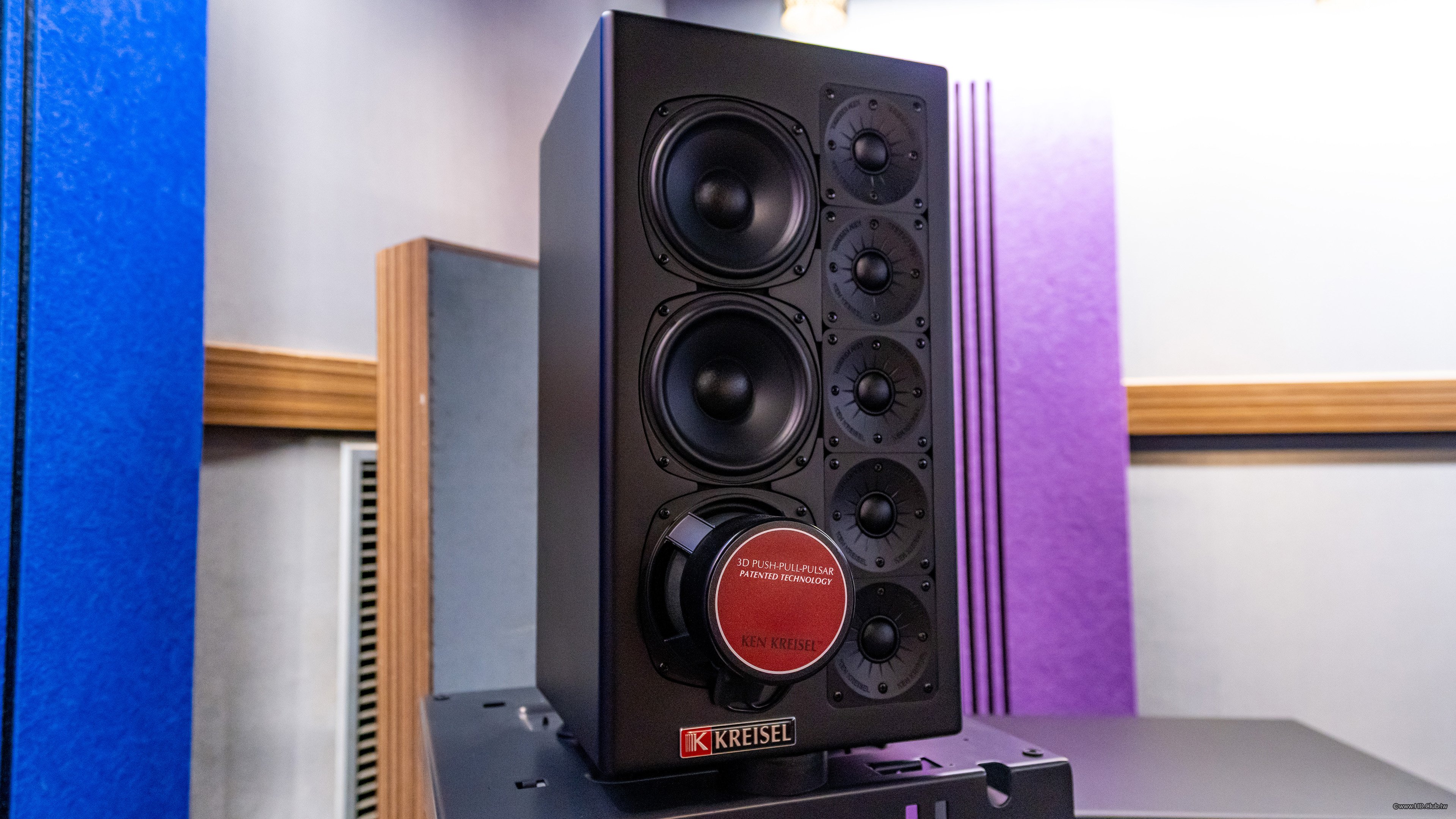

K700Pro/K700/500 Vertical Directivity垂直方向設定淺談

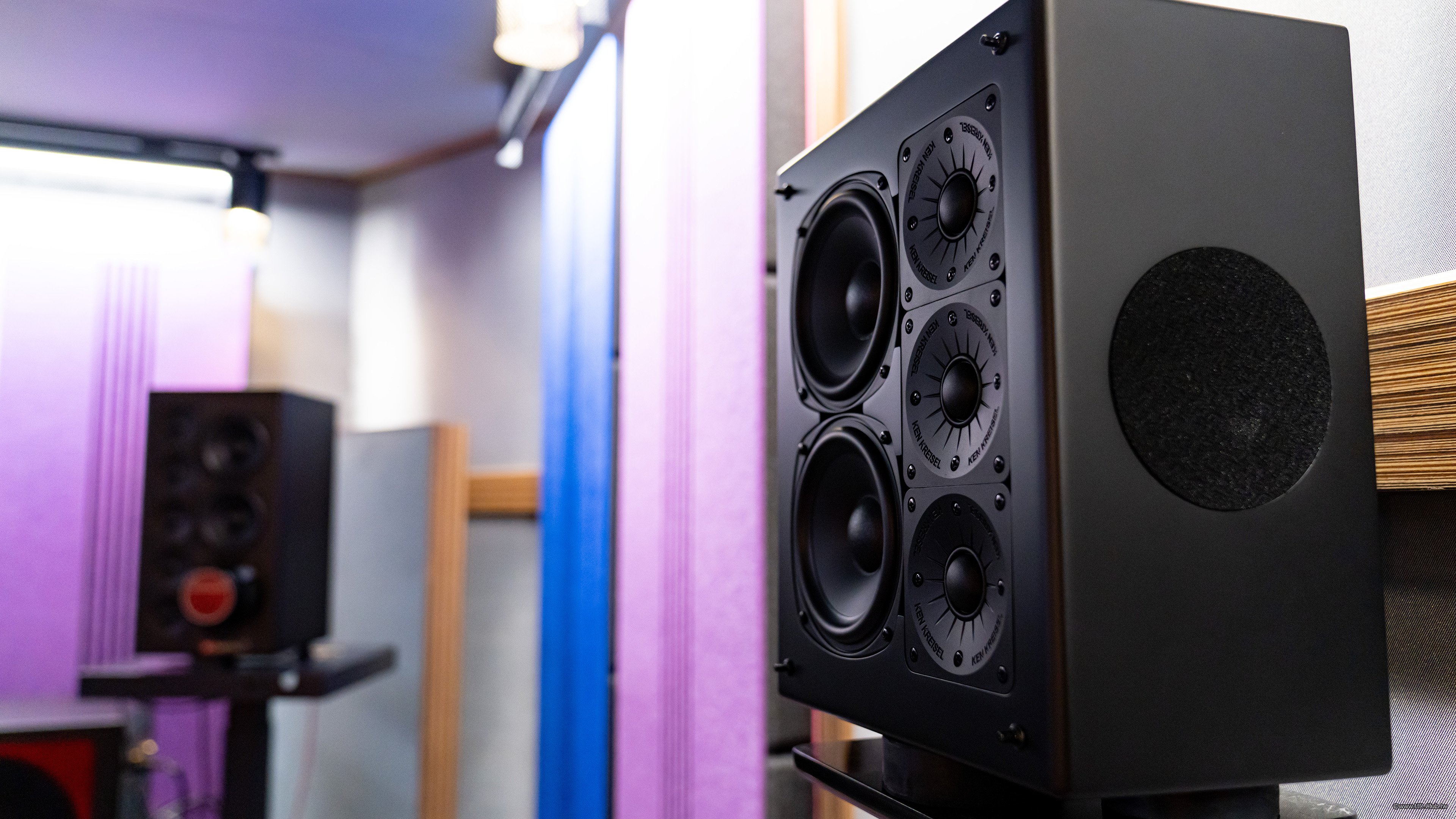

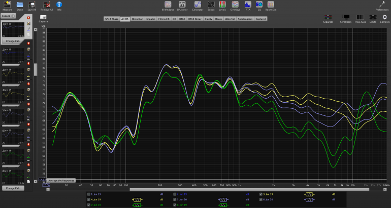

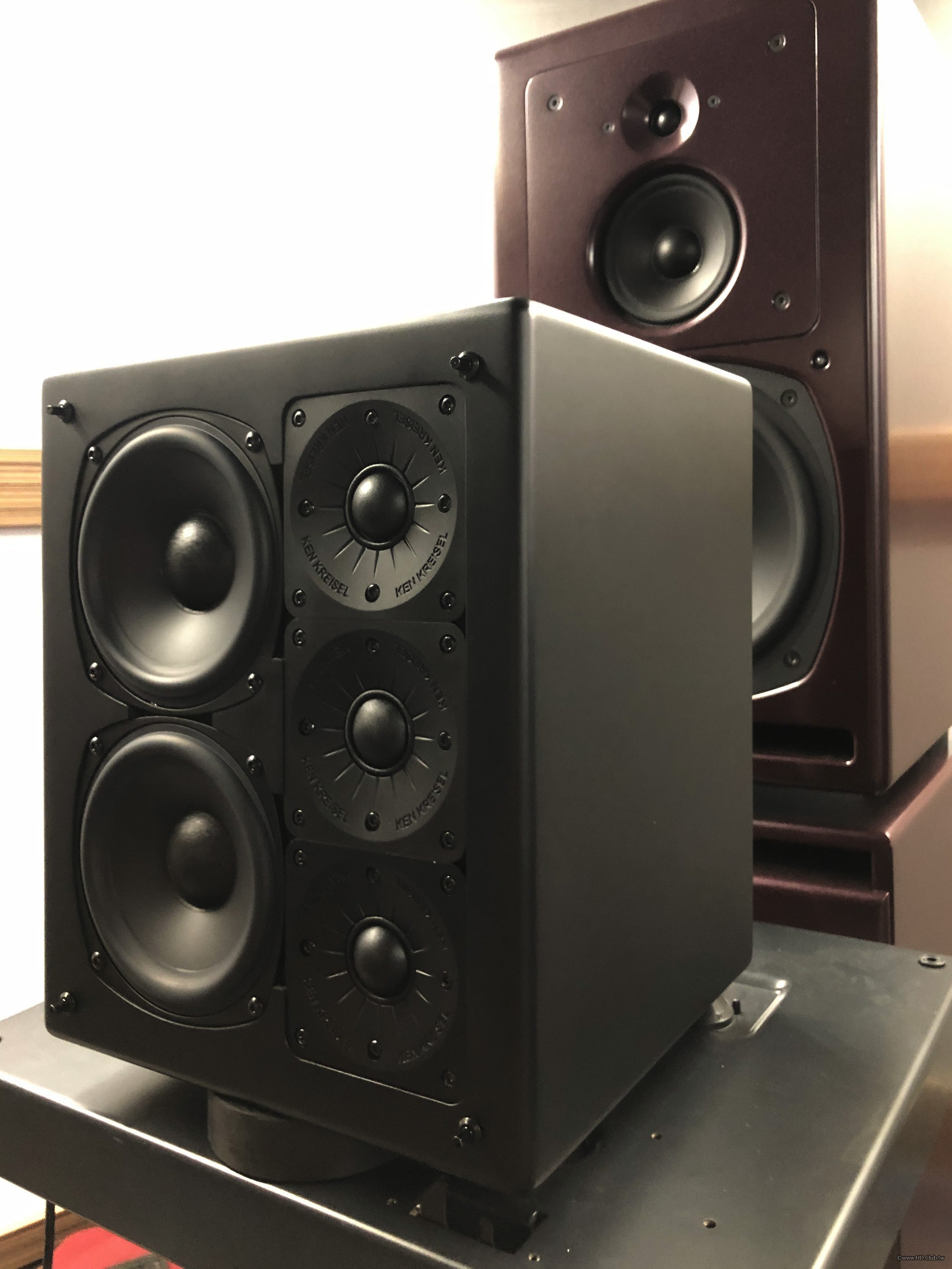

這個在K700 Pro/K700/500上特有的功能,切換寬wide或窄narrow,是非常值得玩味的地方,以往這個功能在錄音室用途,喇叭往往需要放在大型混音台上,切為窄能夠減少聲音經過混音台表面的反射造成混音師位置聲響混濁,但以現代的觀點,許多從事音樂製作的空間大部分已經不會有大型混音台,且KK系列喇叭橫跨專業與家庭娛樂用途,反而更需要回歸到聆聽高度、聆聽距離是否有相應正確設置的議題,在這邊下方第一張圖我特別量測混音聆聽位置在D-MON自動校正後,切換為wide做比對,也就是D-MON自動校正時採用的是narrow的設定來校正,在相同條件下,寬wide或窄narrow有什麼不同,圖中很清楚的可以看到wide(淺色)比narrow(深色)在1kH以上的頻段有所增益,換言之切換為wide整體聽起來會更亮,也因為聽起來更亮會感覺整體的頻寬變寬,然而垂直擴散性的部分這邊也要說明,光量測頻響並不足以看出這個揚聲器的聲音方向性如何,但我認為Ken Kreisel大師在這五顆陣列堆疊的高音設計上頗具巧思,以中央的導管高音為主體帶出整個垂直擴散性的相關功能,且在上兩支高音與下兩支高音分別做不同的調教來讓喇叭正確發聲。
在這段下方的第二張圖我特別在K700 Pro一米前位置,量測麥克風分別正對中央導管高音單體(黃色),最上方的高音單體(綠色),最下方的高音單體(藍色)做量測,原則上只要看1kHz以上即可,因為量測位置已經不是經過調教的位置,中低以下頻段毫無參考價值,圖中可以看出兩兩一組分別為wide及narrow的設定,觀察到正對最上方高音單體的(綠色)相對於中央導管高音(黃色),在7kHz 附近已經有非常大幅度超過10dB的衰減,確認這個高度的高頻方向性能量相對不足,而正對最下方高音單體(藍色) 相對於中央導管高音(黃色)最大約為4dB的衰減,且看過去兩者整段頻響的表現起伏並沒有大落差,基於以上以及這三個多月來的使用經驗我總結一下,K700 Pro/K700/500若是近場中場距離3.5米內監聽用途,耳朵高度建議可以在中央導管高音與最下方高音單體之間尋找最佳的甜蜜點,而在小空間3.5米內的聆聽距離若還需要做空間校正則可優先切換為narrow做校正以獲得最均衡的結果,若無空間校正則在寬窄之間選擇自己最喜歡的音色表現,而大空間3.5米以上的遠場監聽則切換為wide,以獲得高頻最佳的方向擴散性。

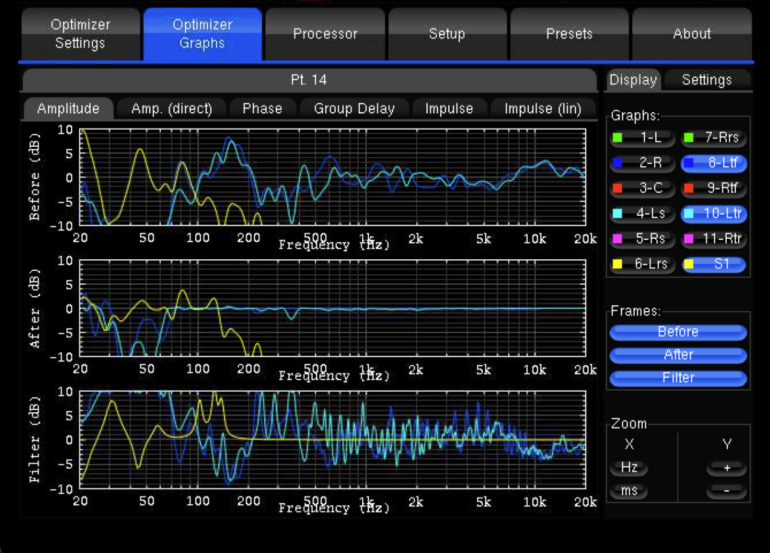

經過一些吹毛求疵卻也無關痛癢的各種取捨後,整套KK空間校正也在做第四次自動校正後定案,且已經用於接下來的混音工作,好聽內容產出中!或許下一次更動就會是從7.1.4擴增為9.3.6的配置,這邊也附上這波定案的紀錄圖,也再次提醒諸位,天空聲道是PSI Audio A14-M,尚未施工更換為KK,僅供參考:
