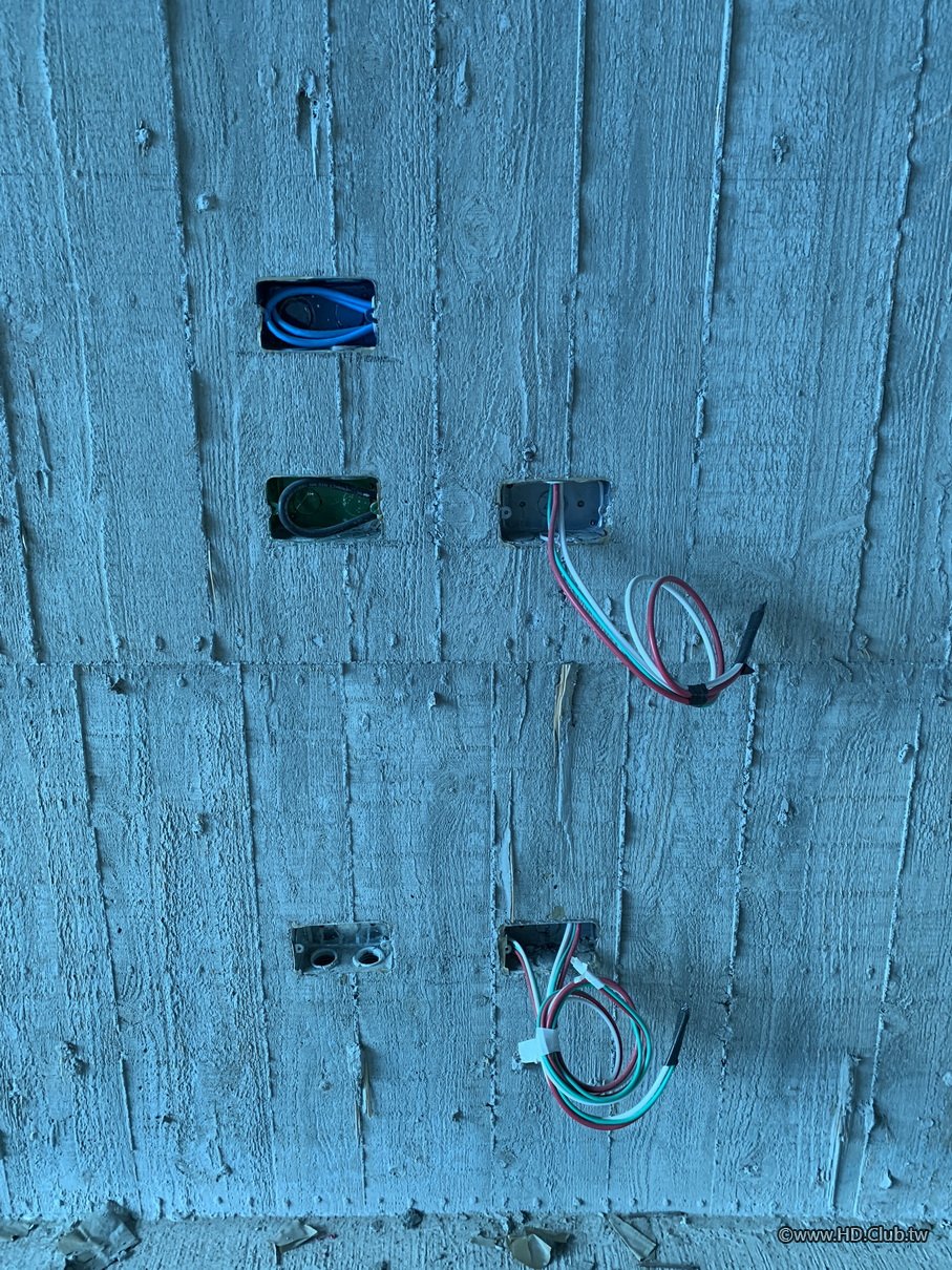

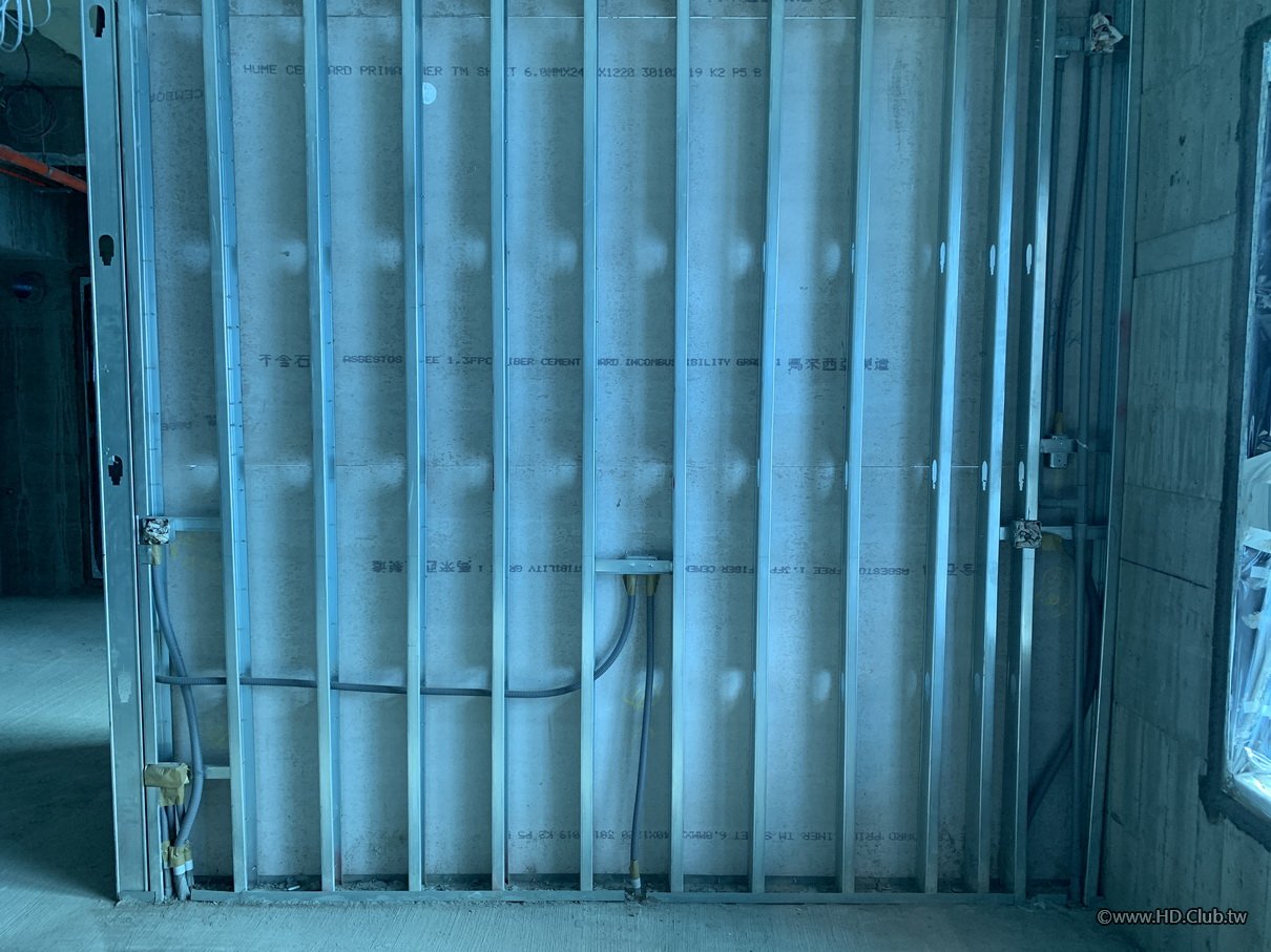

預售屋客變時規劃項目:環繞喇叭線管預埋與追加2個專用迴路:
1個給環擴(右下)跟重低音用(不在照片裡),1個給播放機,遊戲機用(右上),
並指定插座位置與環繞喇叭入線孔位置(左下)
2020/1 濕式輕隔間牆施作中

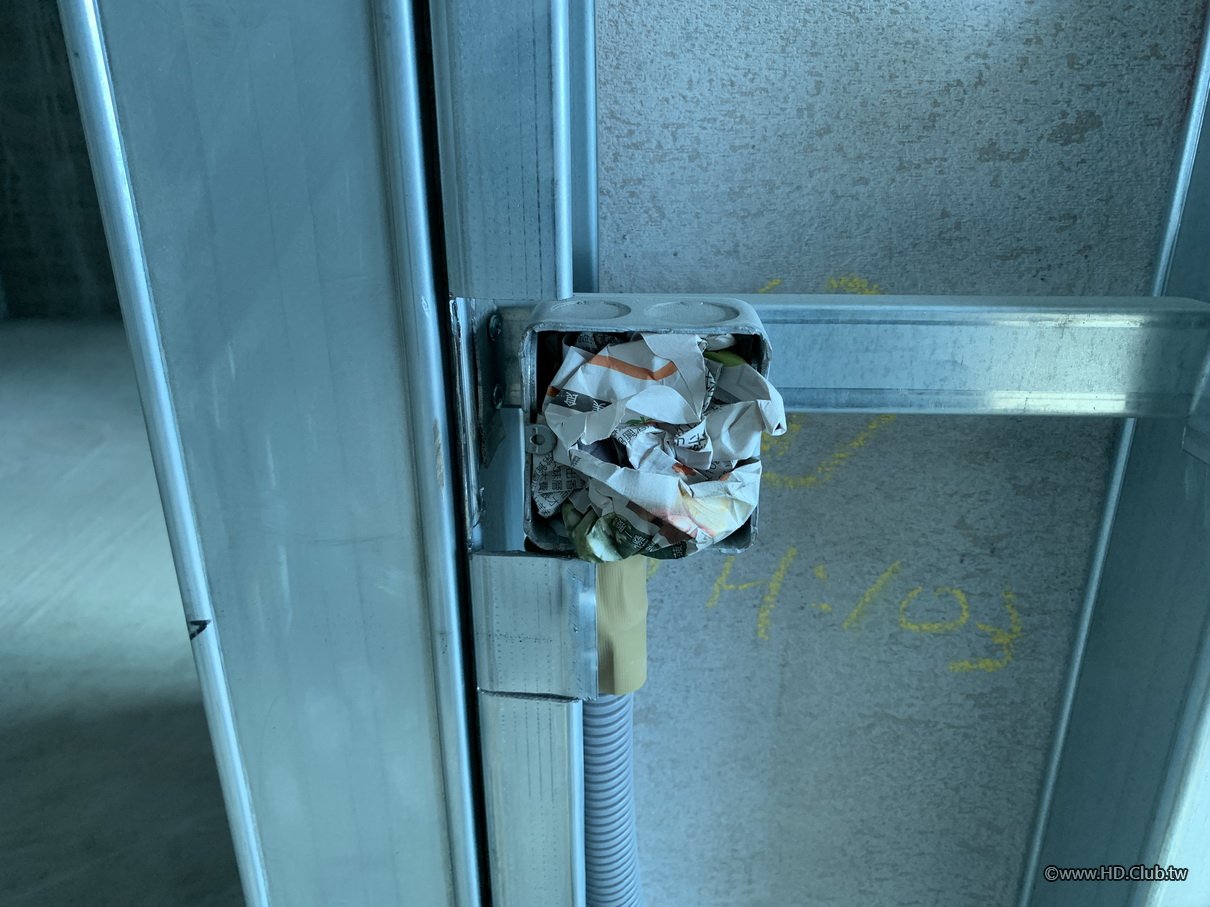

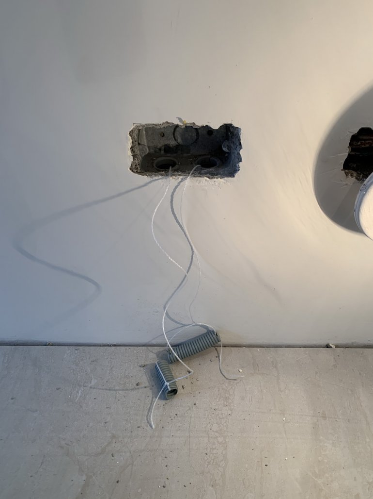

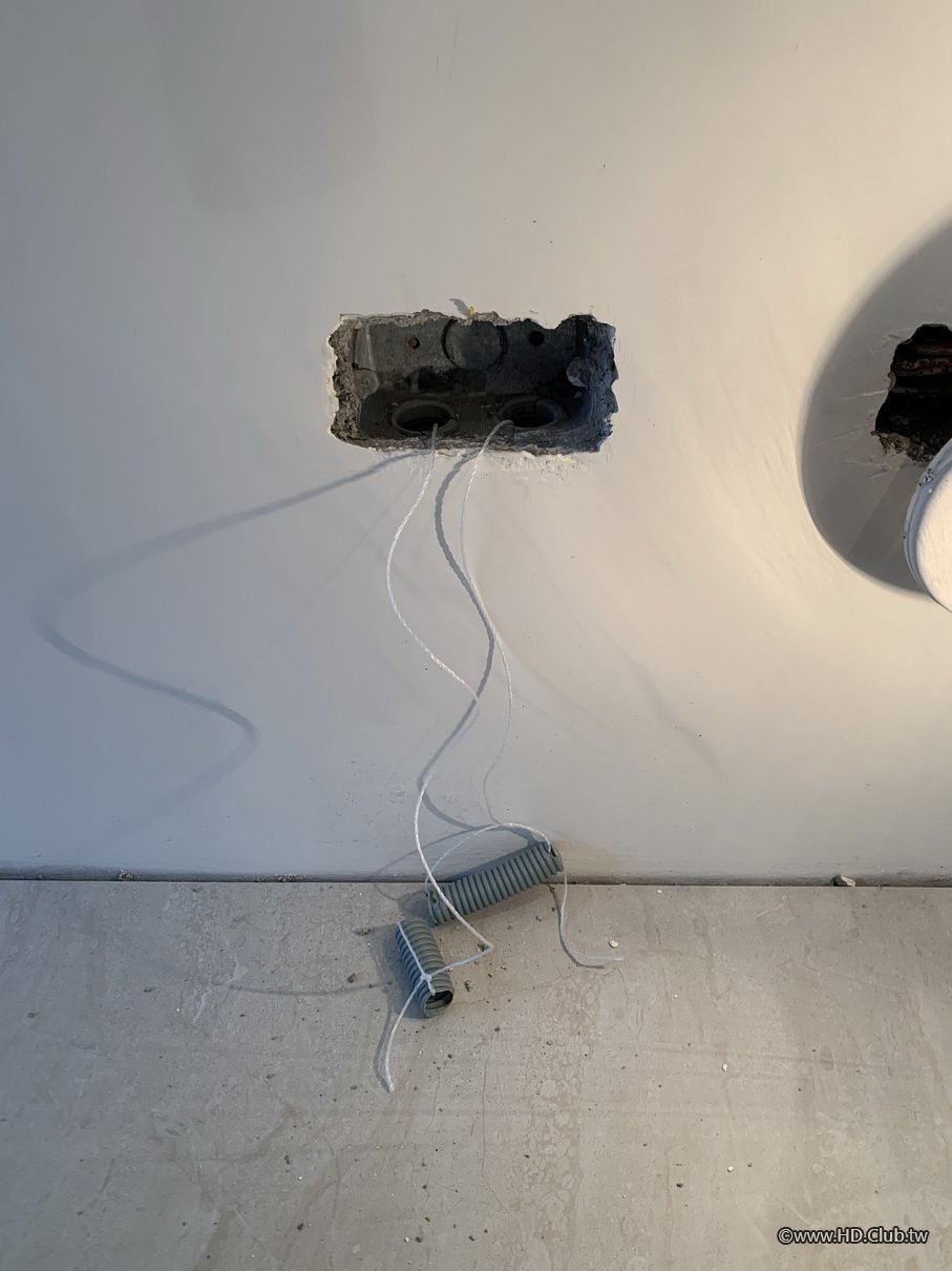

沙發牆環繞喇叭出線位置,使用歐規的接線盒,優點為面積較小
歐規的接線盒近拍照

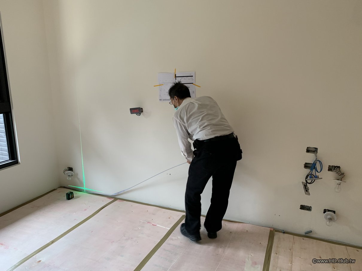

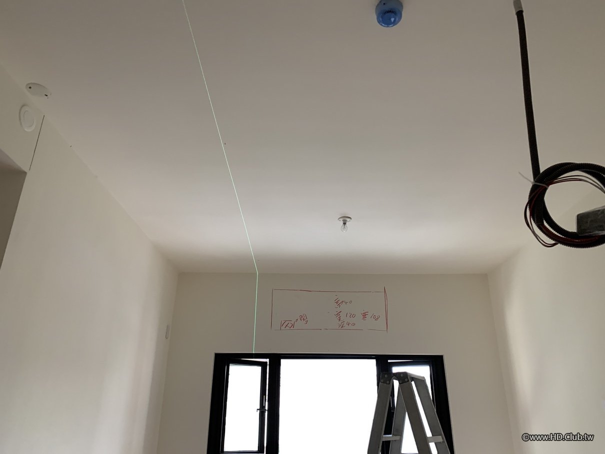

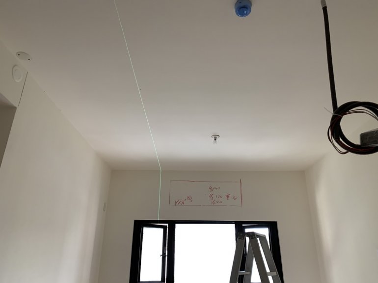

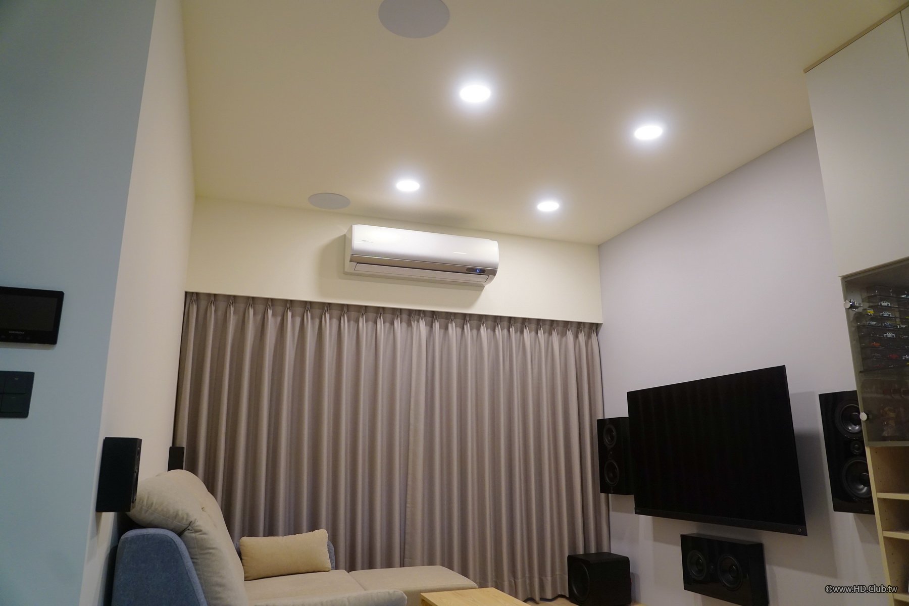

天空聲道雷射定位

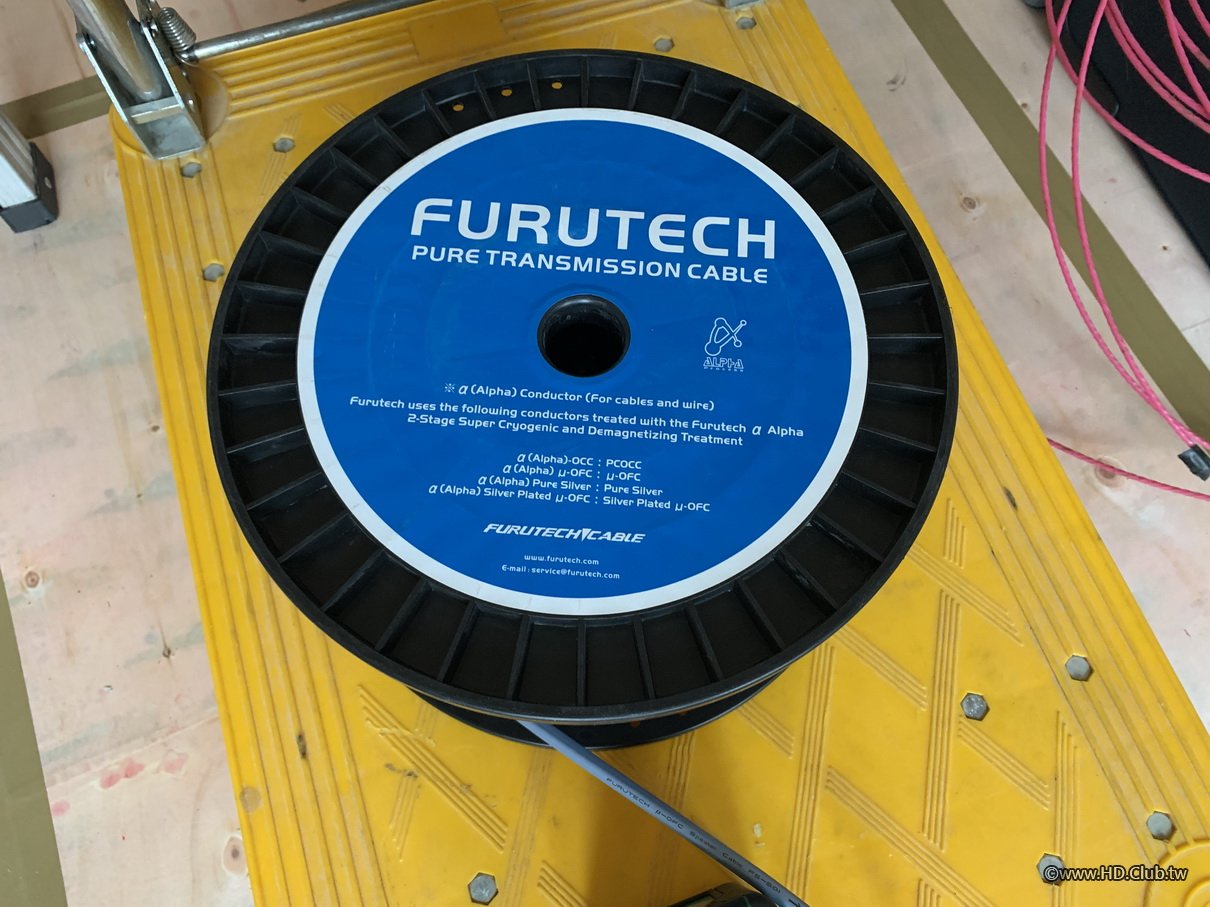

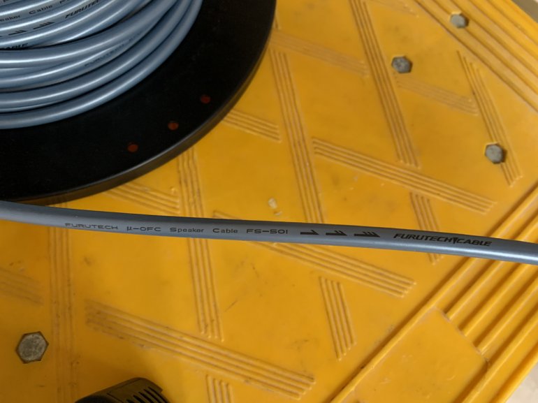

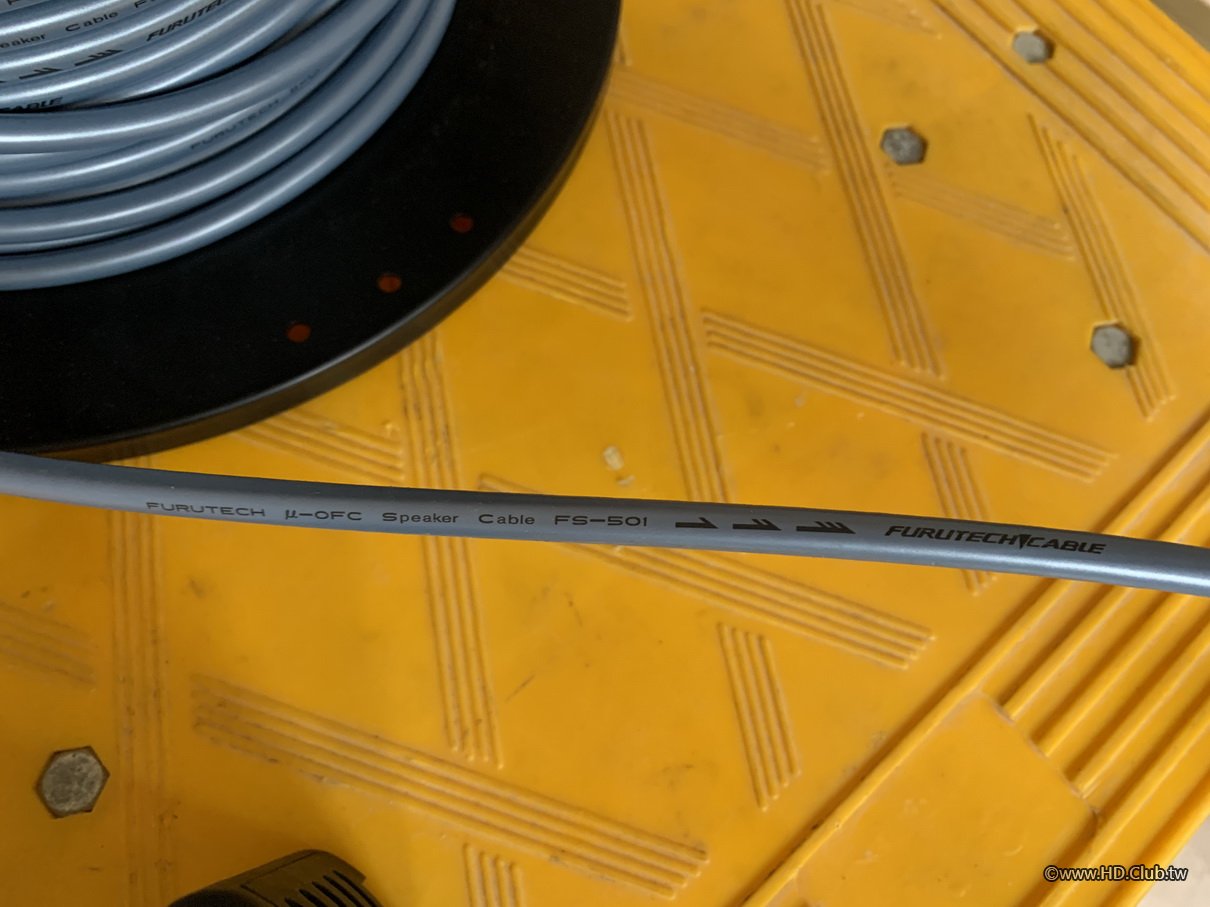

喇叭線材使用FURUTECH FS-501
喇叭線近拍照

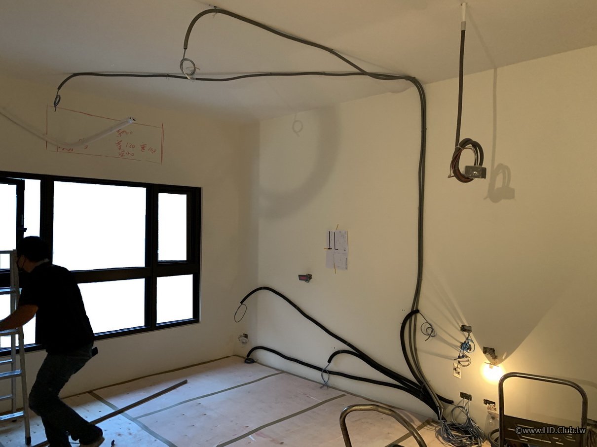

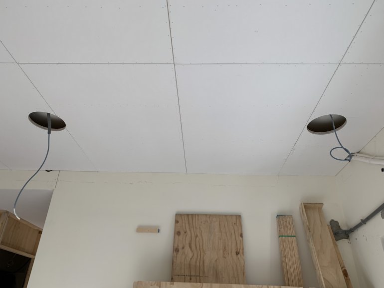

管線完成照,主聲道使用1寸管,天空聲道使用4分管
2021/12 木做進場

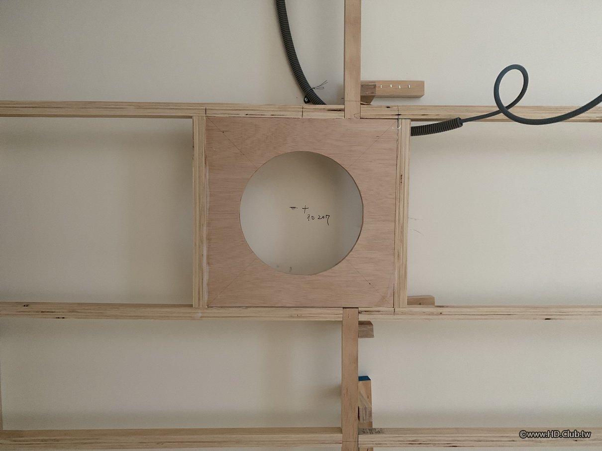

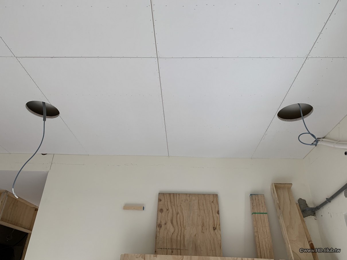

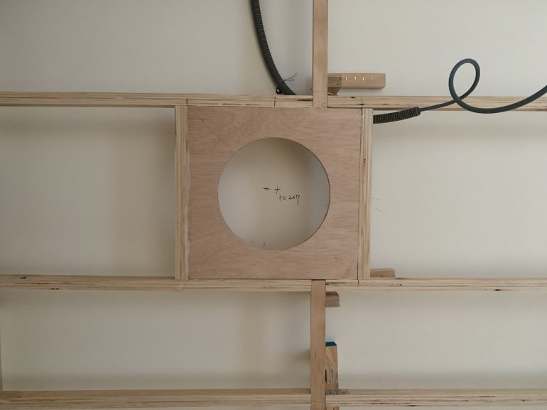

天空聲道安裝處,使用F1低甲醛角料與F1低甲醛木心板來補強,
並使用日本進口麗仕矽酸鈣板,封板時釘槍+搭配塗白膠
天空聲道處,木作天花板封板完成照

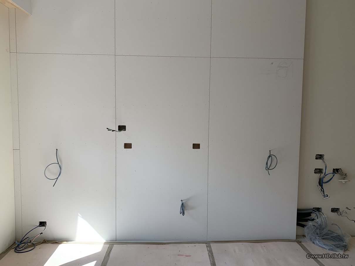

電視牆整面使用F1低甲醛木心板補強,封板時一樣釘槍+搭配塗白膠
左右兩側都做一個出線孔,對應不同廠牌電視的HDMI孔位

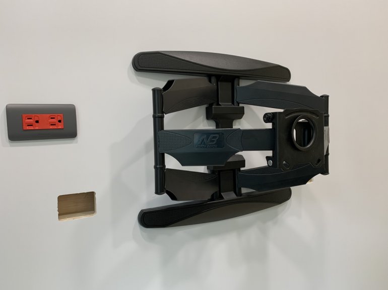

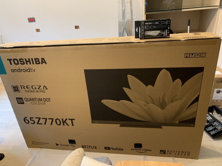

上午電視進場,型號為TOSHIBA 65Z770KT,並使用Oyaide 8字電源線
下午電視壁掛架進場,使用承重重量較大的,之後換75吋電視時也能繼續使用

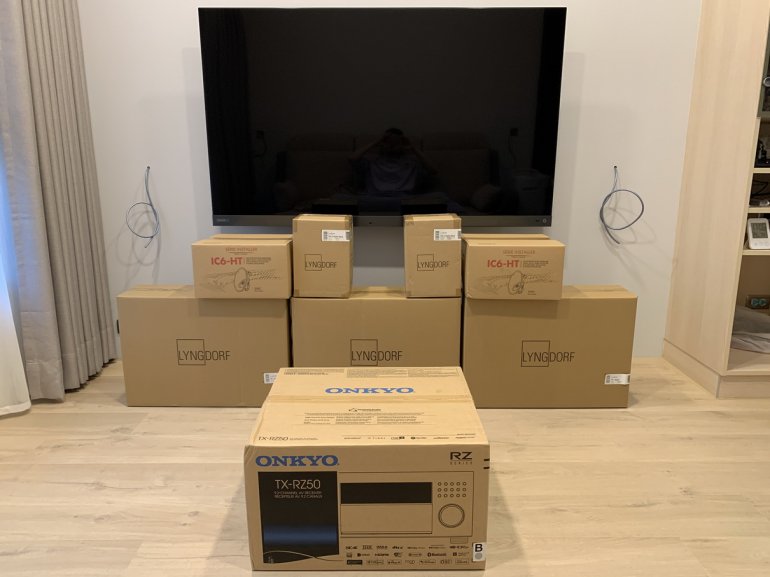

喇叭擴大機大合照,缺貨的關係,喇叭等一段時間,擴大機也等一段時間,不是一次全到貨,陸陸續續到貨
規格如下:

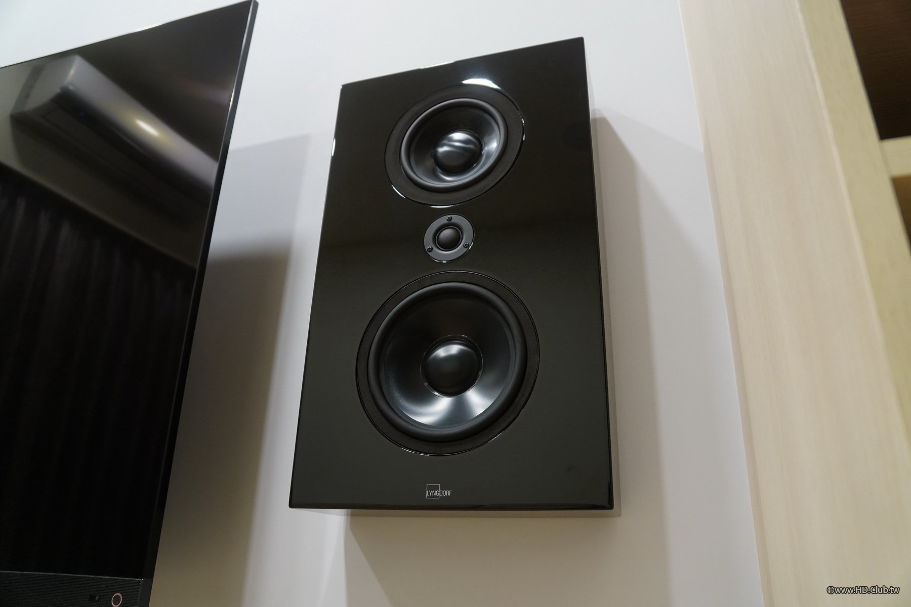

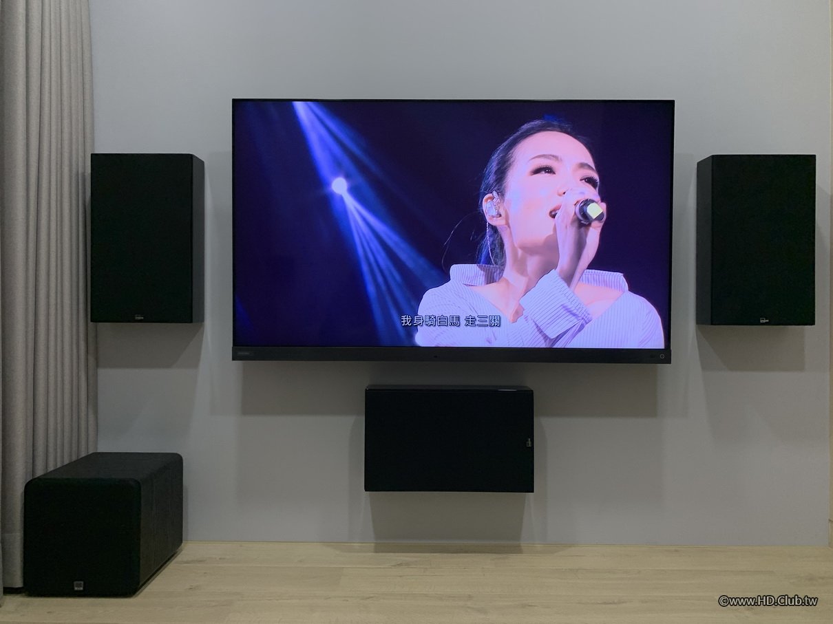

主聲道--------Lyngdorf FR-1
中央聲道-----Lyngdorf FR-1

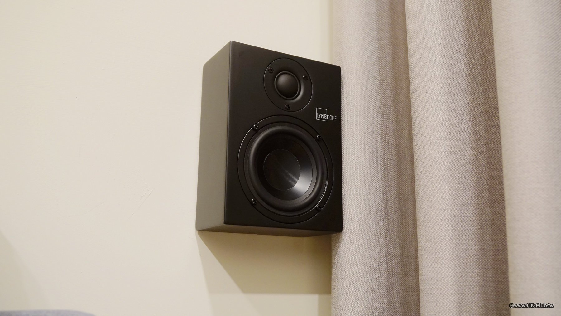

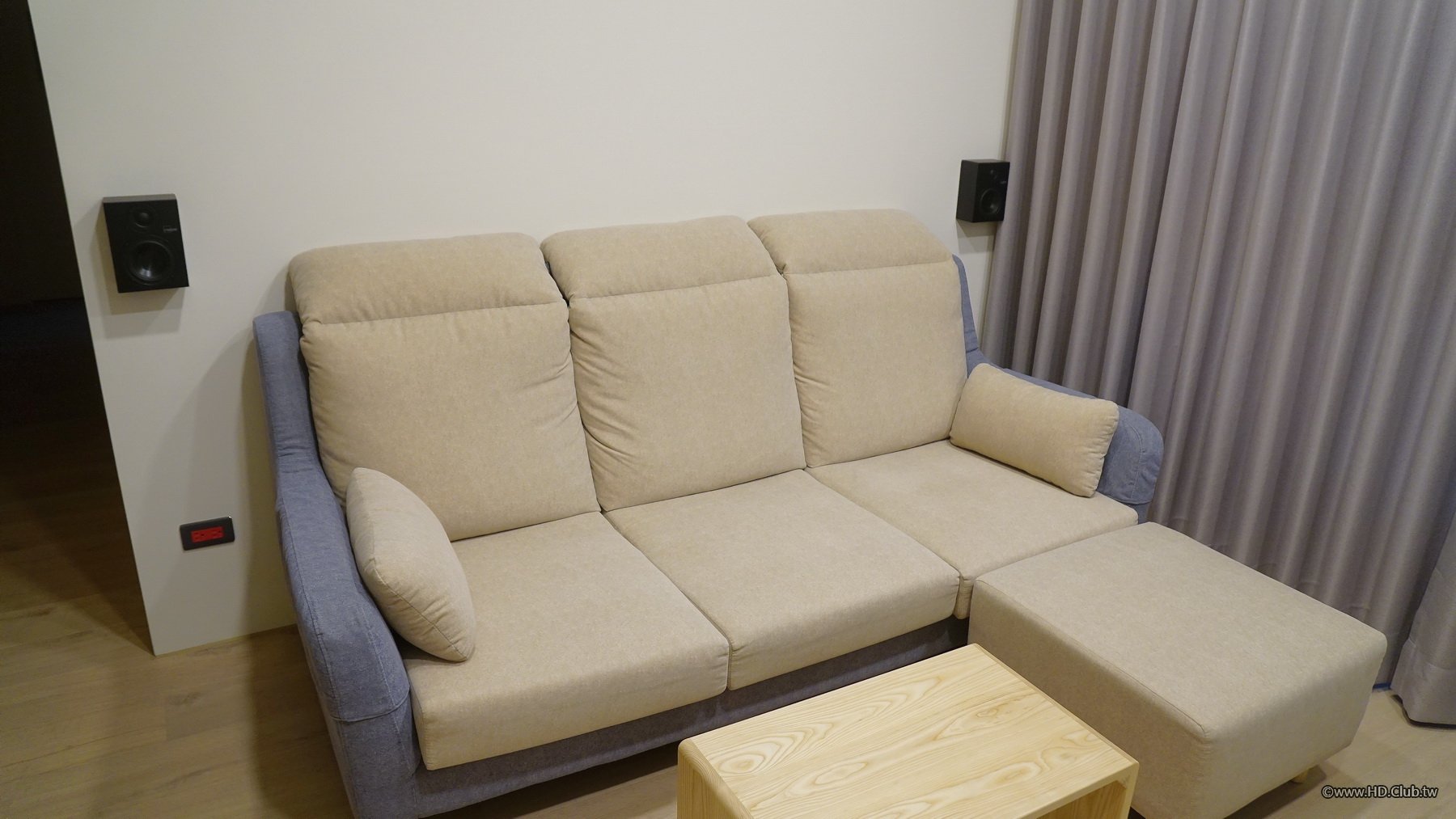

環繞聲道-----Lyngdorf MH-3
天空聲道-----Martin Logan IC6-HT
重低音--------SVS SB1000 PRO
環擴-----------Onkyo TX-RZ50
喇叭線材-----FURUTECH FS-501

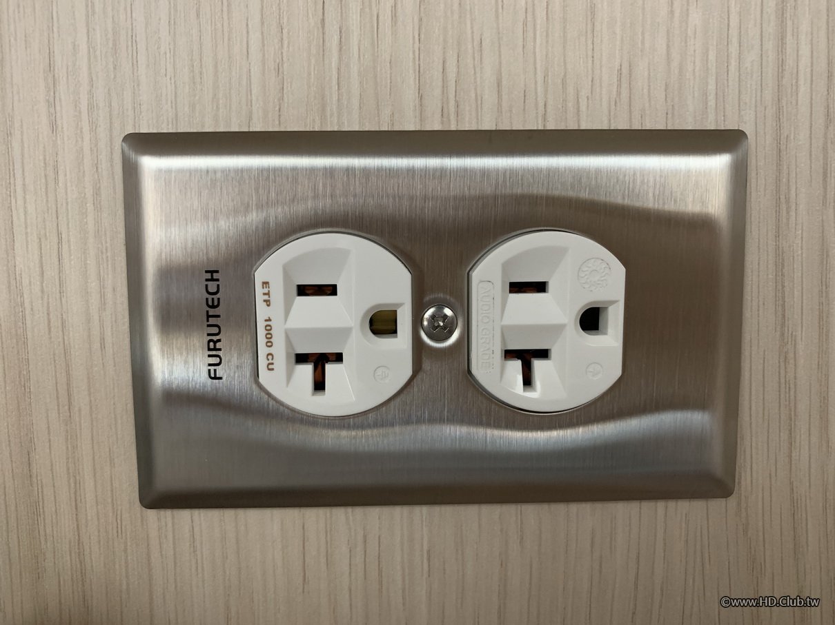

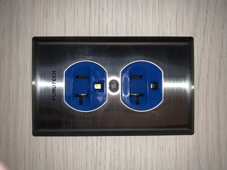

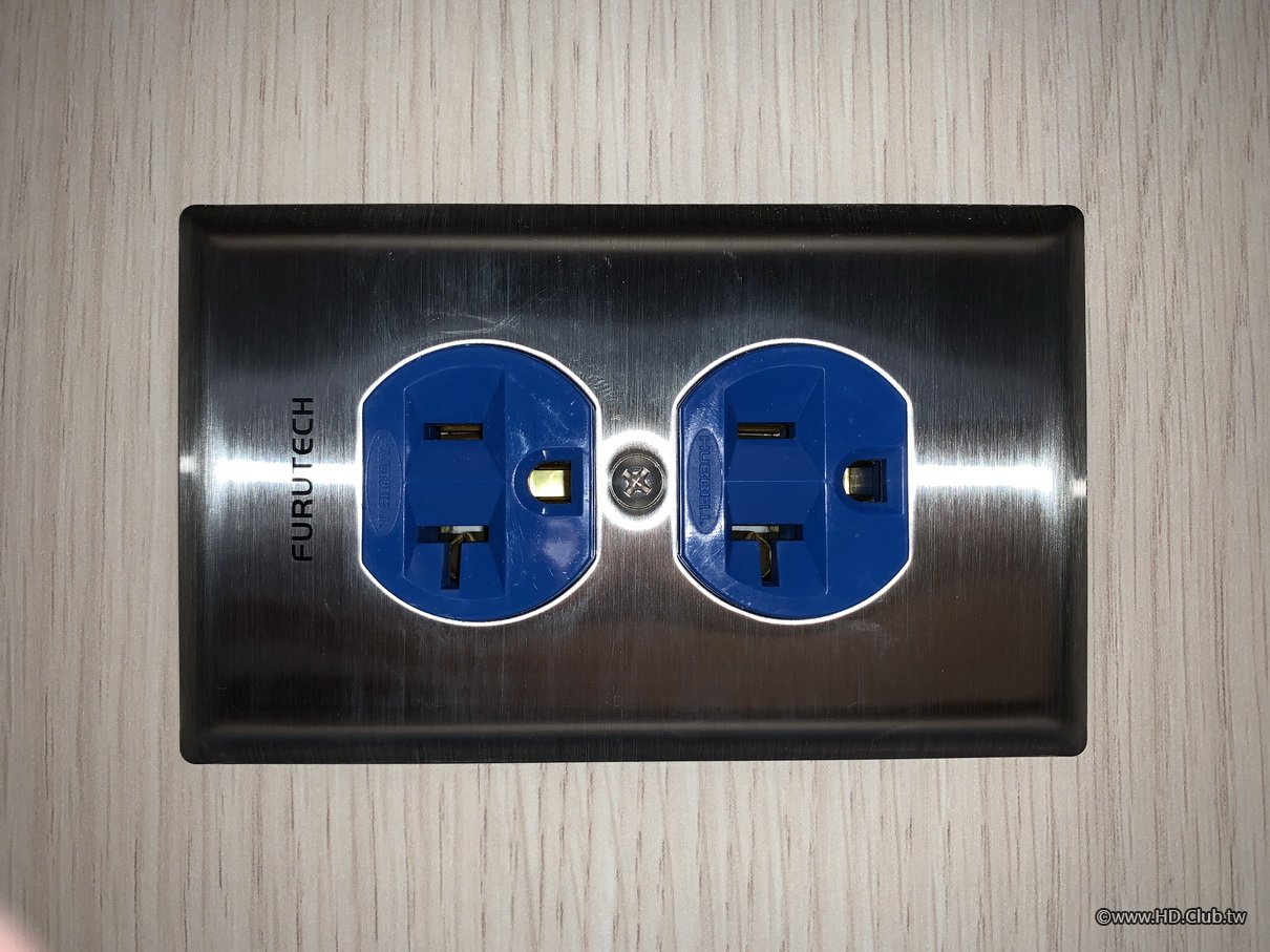

壁插-----------ATL ETP-1000CU,HUBBELL HBL5362

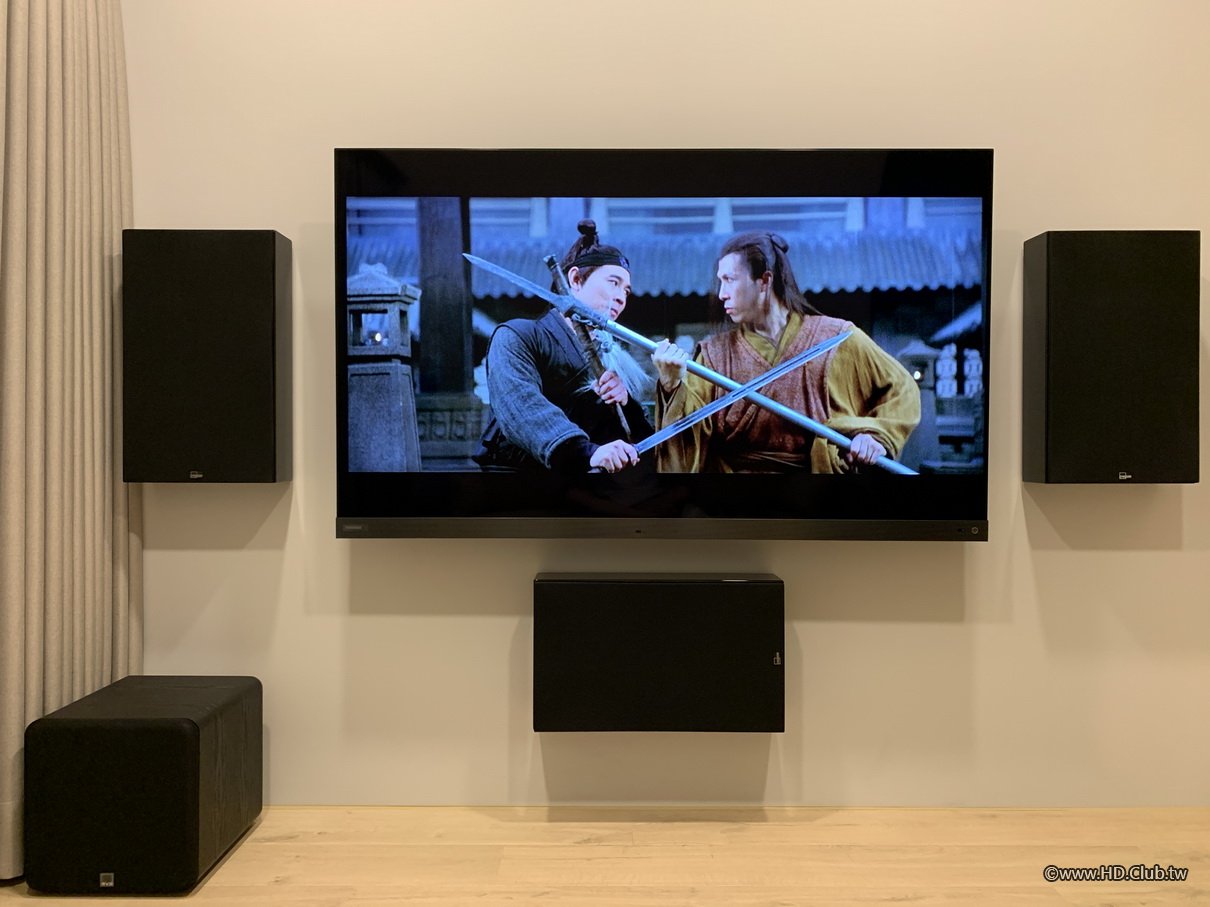

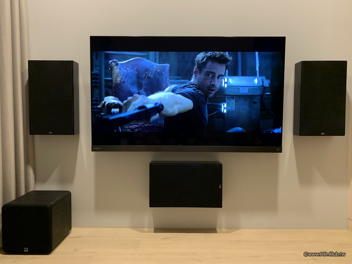

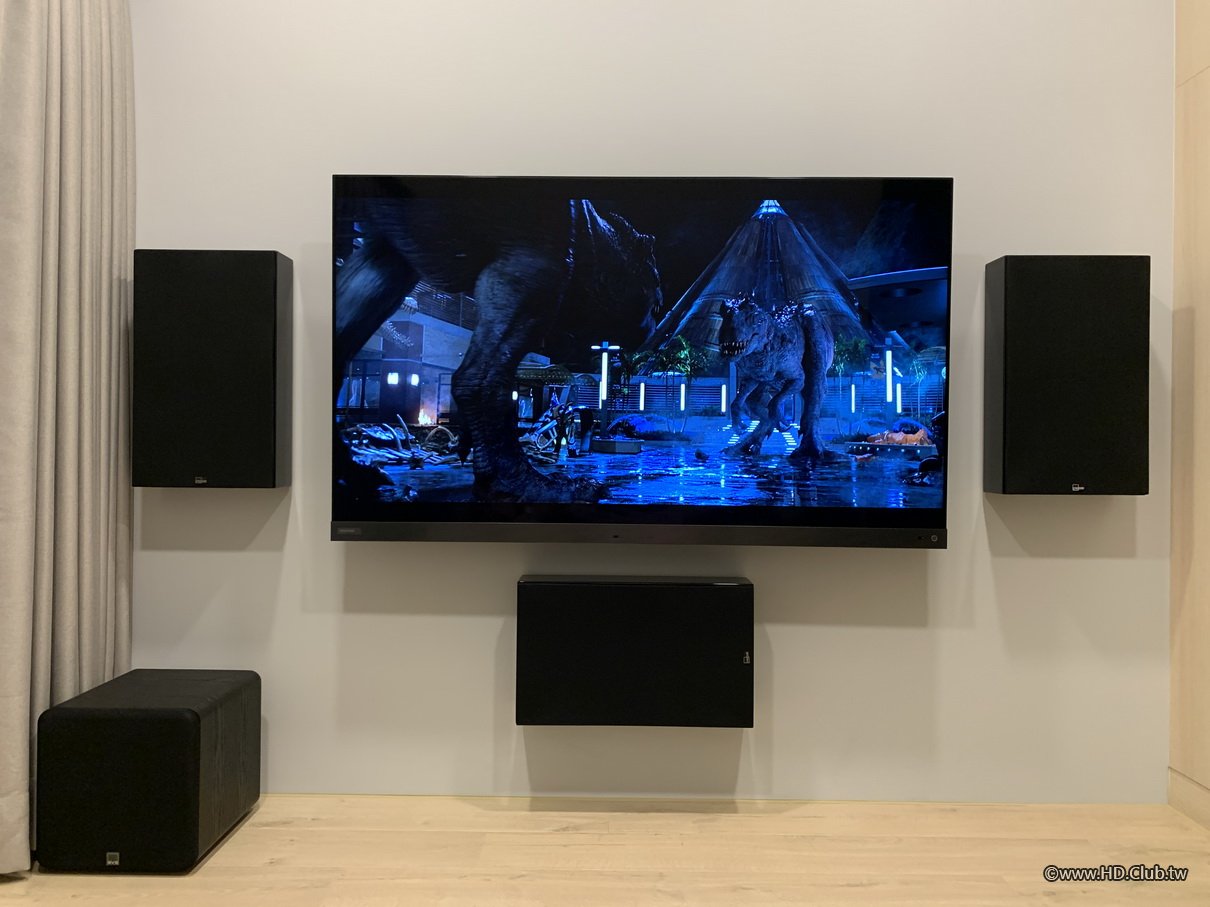

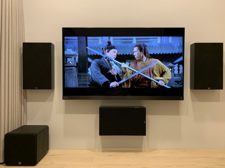

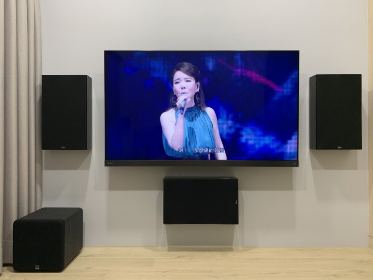

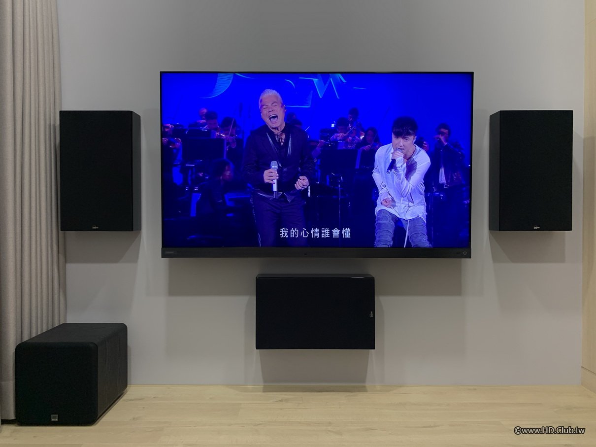

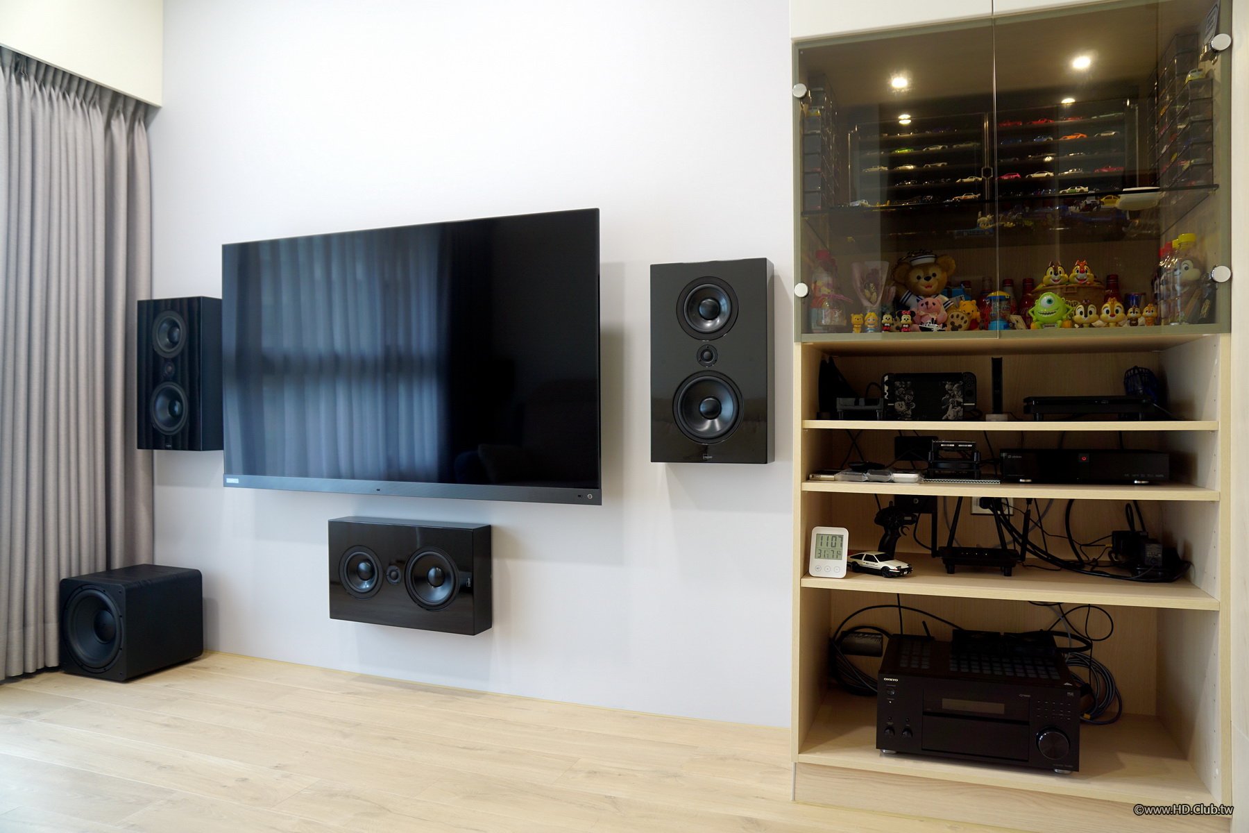

最後就是喇叭安裝,完成照如下

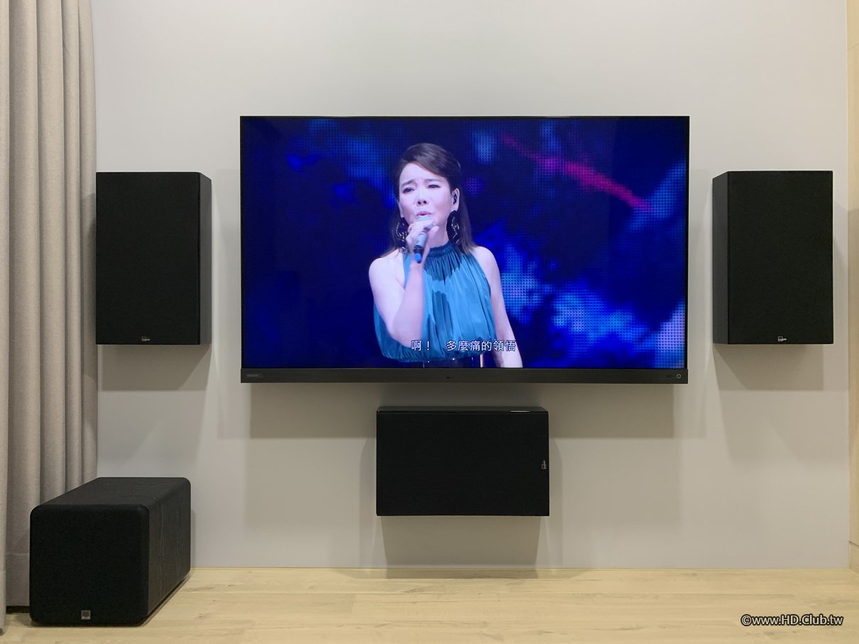

電視牆面做一個跳色粉刷處理,右下方為影音櫃,右上方為展示櫃

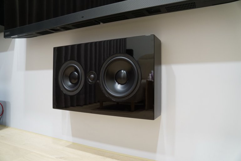

中置道聲 Lyngdorf FR-1
主聲道 Lyngdorf FR-1

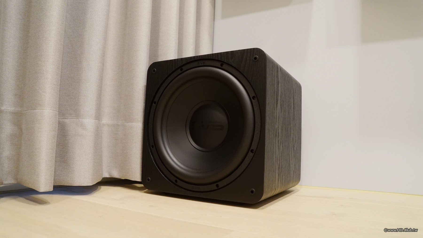

重低音 SVS SB1000 PRO

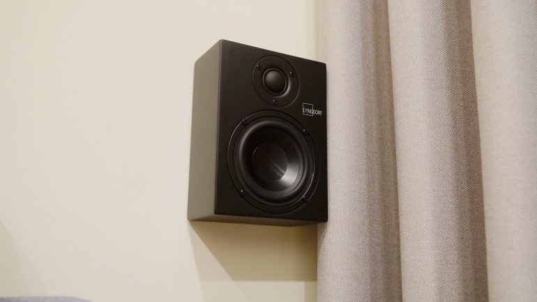

環繞聲道 Lyngdorf MH-3

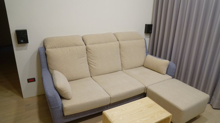

沙發牆面

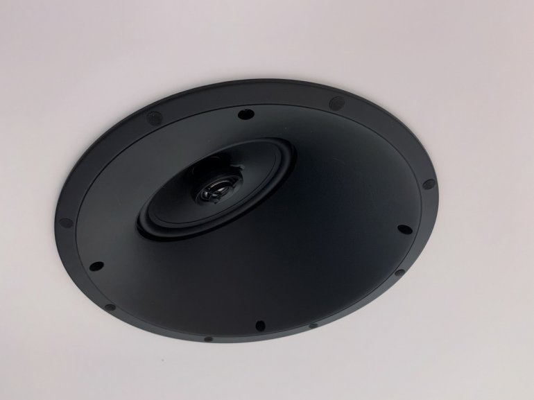

天空聲道Martin Logan IC6-HT,有一個30度斜角,直接朝皇帝位方向發聲

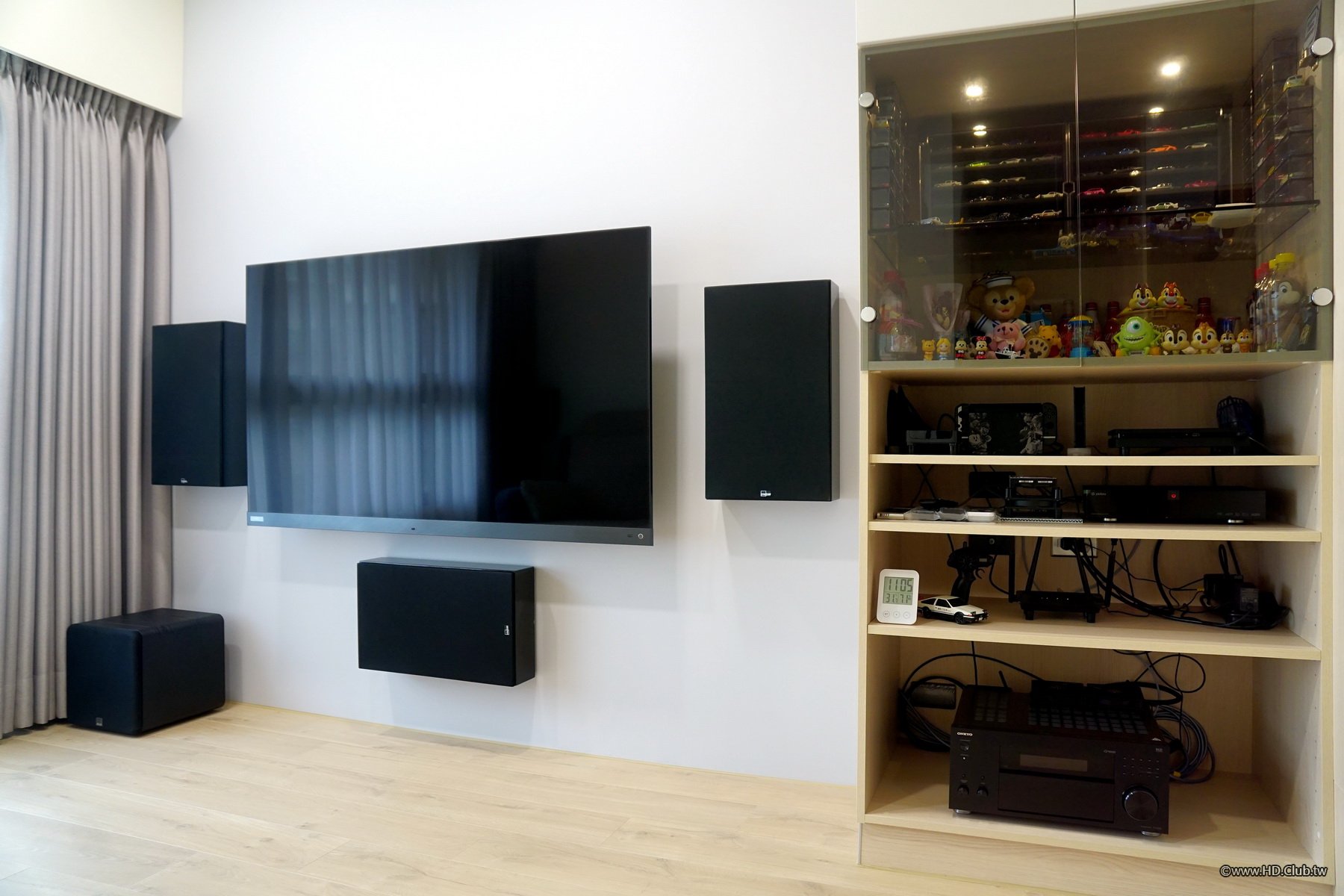

家庭劇院全照,左右聲道與環繞喇叭的高音同高,與耳同高

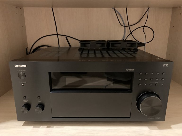

擴大機Onkyo TX-RZ50 上方添加抽風扇來散熱

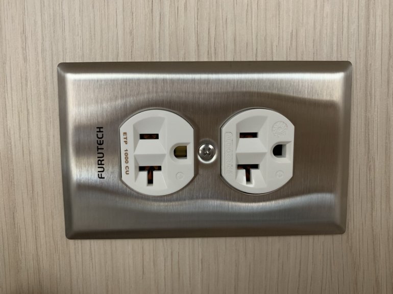

擴大機用壁插ATL ETP-1000C
播放機用壁插HUBBELL HBL5362
不專業心得分享
劇院感很棒,聲音氛圍感與聲音動態很棒,有強烈的臨場感,讓觀眾可以完全融入電影裡之中。
人聲回放的精準性很不錯,人聲很好聽,很耐聽長時間聽下來也不會有不舒服感,演唱會的氛圍感也很棒。

只是我有一個好奇的地方,之後若升級更大尺寸的電視,
右邊壁掛喇叭是否會與電器櫃體相衝突?
 樓主| 發表於 2022-9-11 12:08:46 | 顯示全部樓層
zxcgod1126 發表於 2022-9-7 02:16 AM
恭喜圓夢,給了自己一個每天期待下班的理由
只是我有一個好奇的地方,之後若升級更大尺寸的電視, ...
喇叭位置有事先計算過與規劃,此位置下最大能升級到75吋TV
