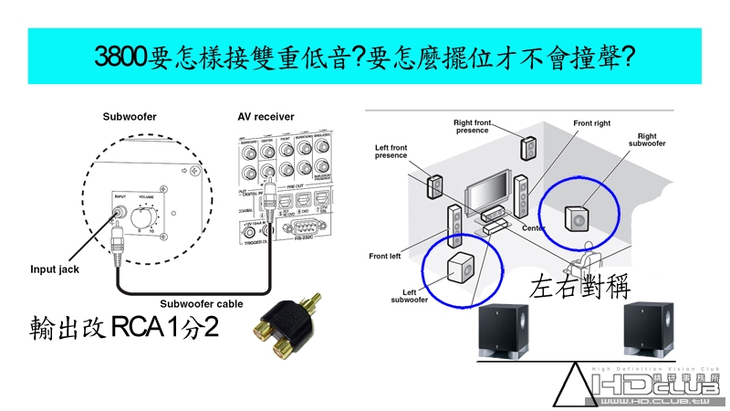

發表於 2009-9-26 22:51:40 | 顯示全部樓層 |閱讀模式
請問一下yamaha 3800要怎樣接雙重低音?要怎麼擺位才不會撞聲?謝謝....
發表於 2009-9-26 23:22:04 | 顯示全部樓層
原帖由 andy33 於 2009-9-26 22:51 發表

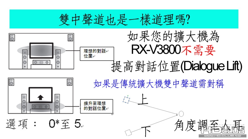

發表於 2009-9-27 01:25:23 | 顯示全部樓層
借個版面問一下雙中聲道也是一樣道理嗎?
發表於 2009-9-27 09:19:36 | 顯示全部樓層
原帖由 salo2008 於 2009-9-27 01:25 發表
借個版面問一下雙中聲道也是一樣道理嗎?
 樓主| 發表於 2009-9-27 09:40:55 | 顯示全部樓層
原帖由 yamaha.peter 於 2009-9-26 12:22 發表
60104
謝了peter大...你老人家真的是活神仙有求必應...
 樓主| 發表於 2009-9-27 13:05:04 | 顯示全部樓層
60104
peter大,現發現一問題.因為家具擺設的關係.左右兩個重低音無法形成對稱.請問能不能把左邊的重低音放在中間對著中間的方向打?右邊的就如你所畫的位置一樣對著人.請問這樣擺法可以嗎?會不會有影響?謝謝....
發表於 2009-9-27 17:55:30 | 顯示全部樓層
ok
注意:音壓(dB)
