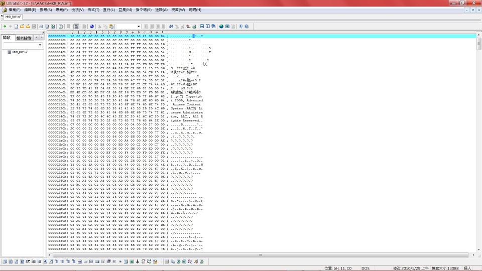

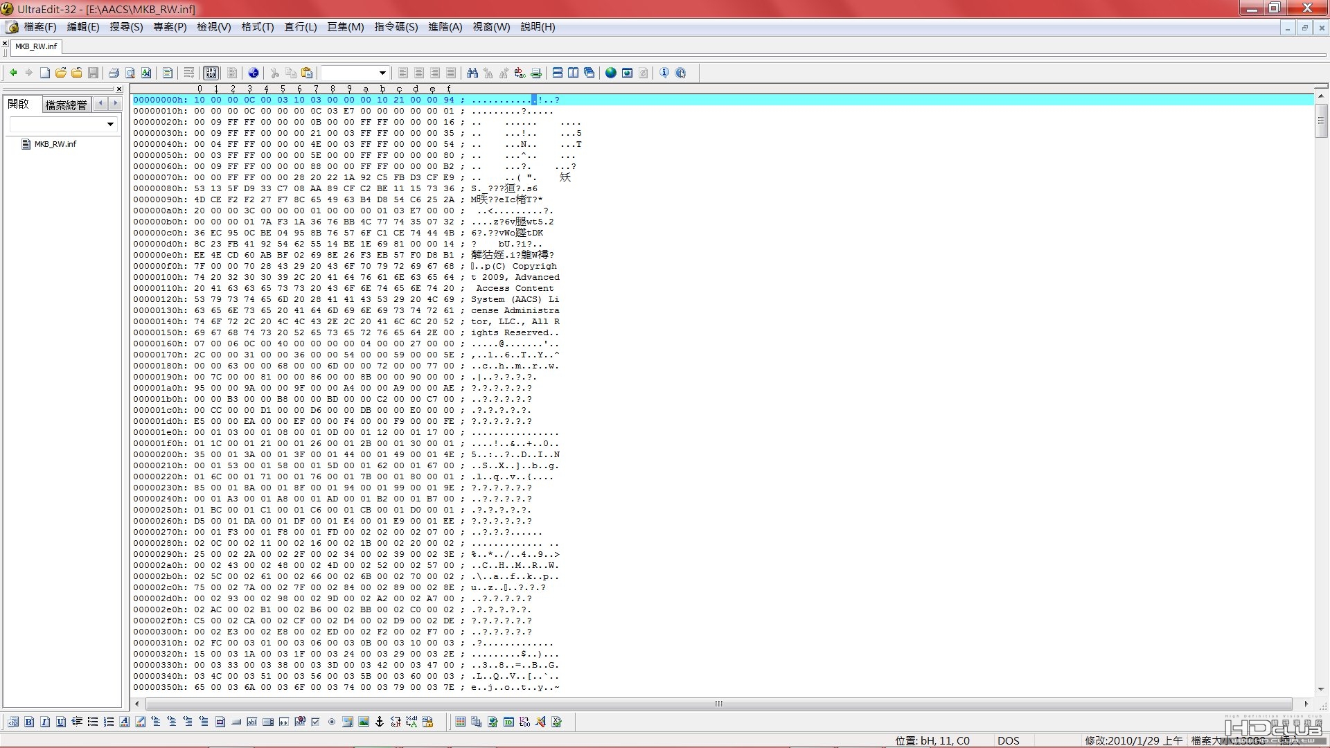

發表於 2010-2-1 00:29:39 | 顯示全部樓層
如果你沒有安裝AnyDVD HD,則有另一種方法可以得知,那就是用Hex Editor來開啟AACS資料夾中的MKB_RW.inf檔案,在 21 前面的那個數值 0c 換算成十進位就是代表 12。

我的pana BW770 MKB 版本
我新買的pana BW770 MKB 版本是否就是MKB 10
發表於 2010-2-4 21:56:33 | 顯示全部樓層
因為10是十六進制
十六進制10換算十進制後是16
