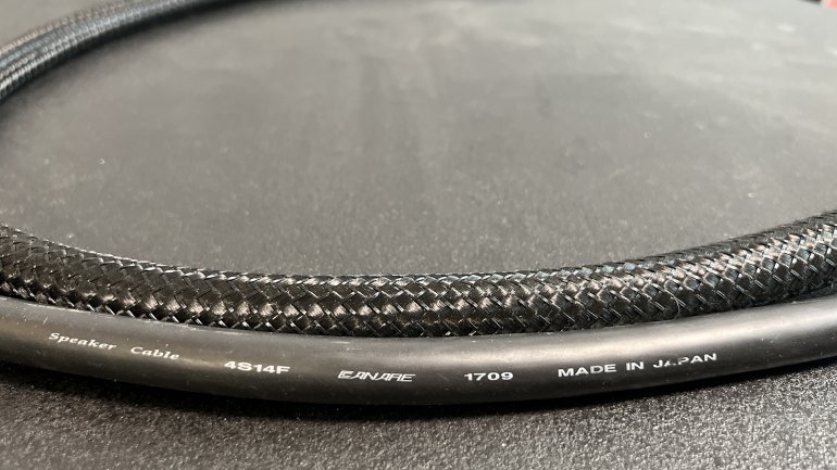

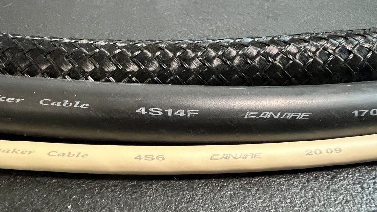

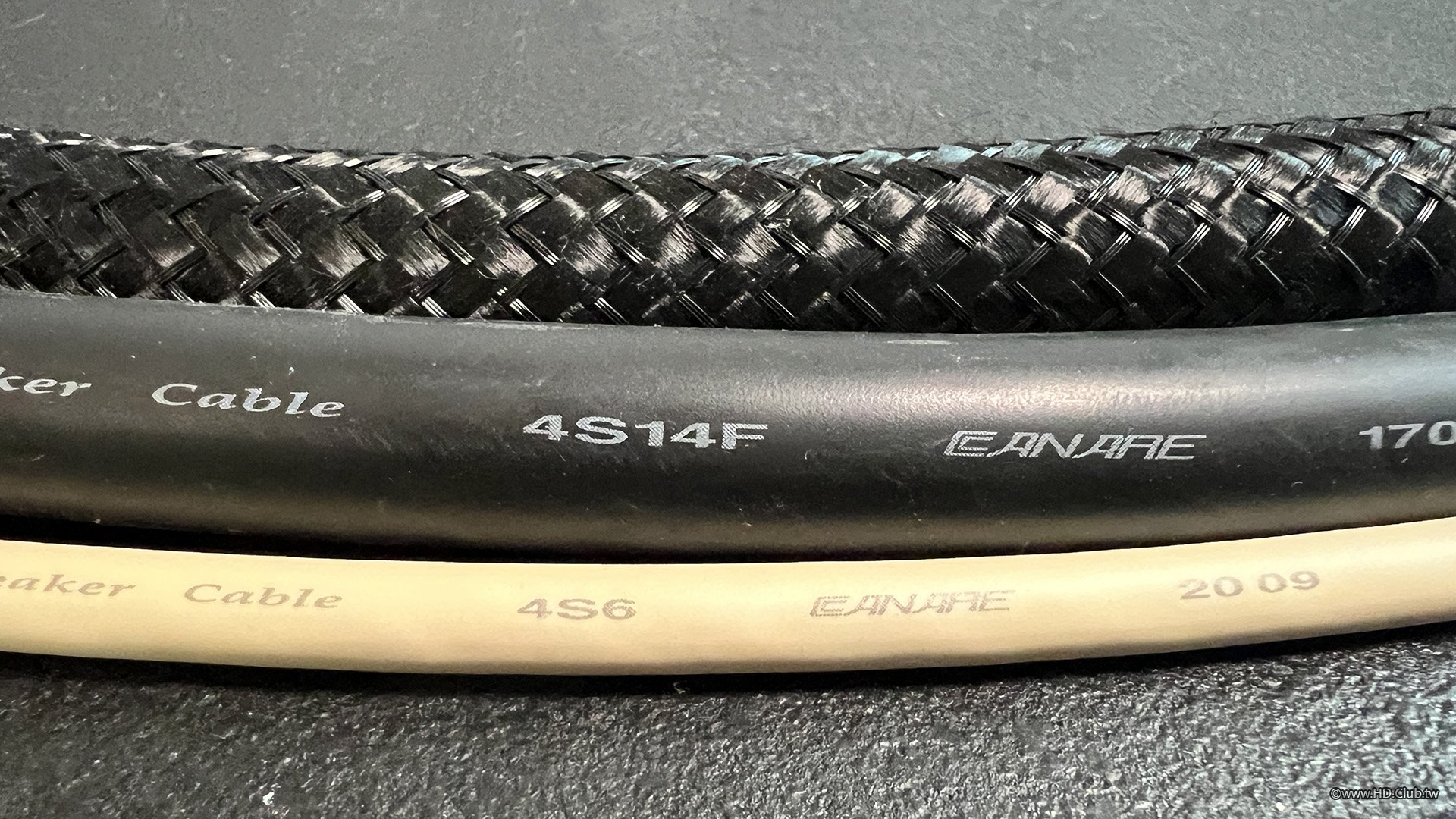

小弟是劇院玩家,從來不信線材可以帶來多大的影響,所以線材都是買一整捲的Canare喇叭線自己用多少剪多少,好不好用也不知道,反正大家推薦CP值的線,又是錄音室在用的至少可靠吧,前三用Canare 4S14F ,環繞用 4S6目前很是滿意

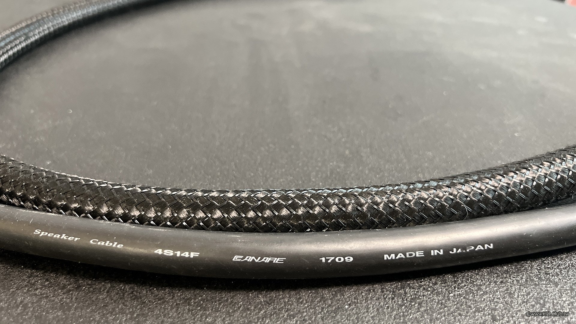

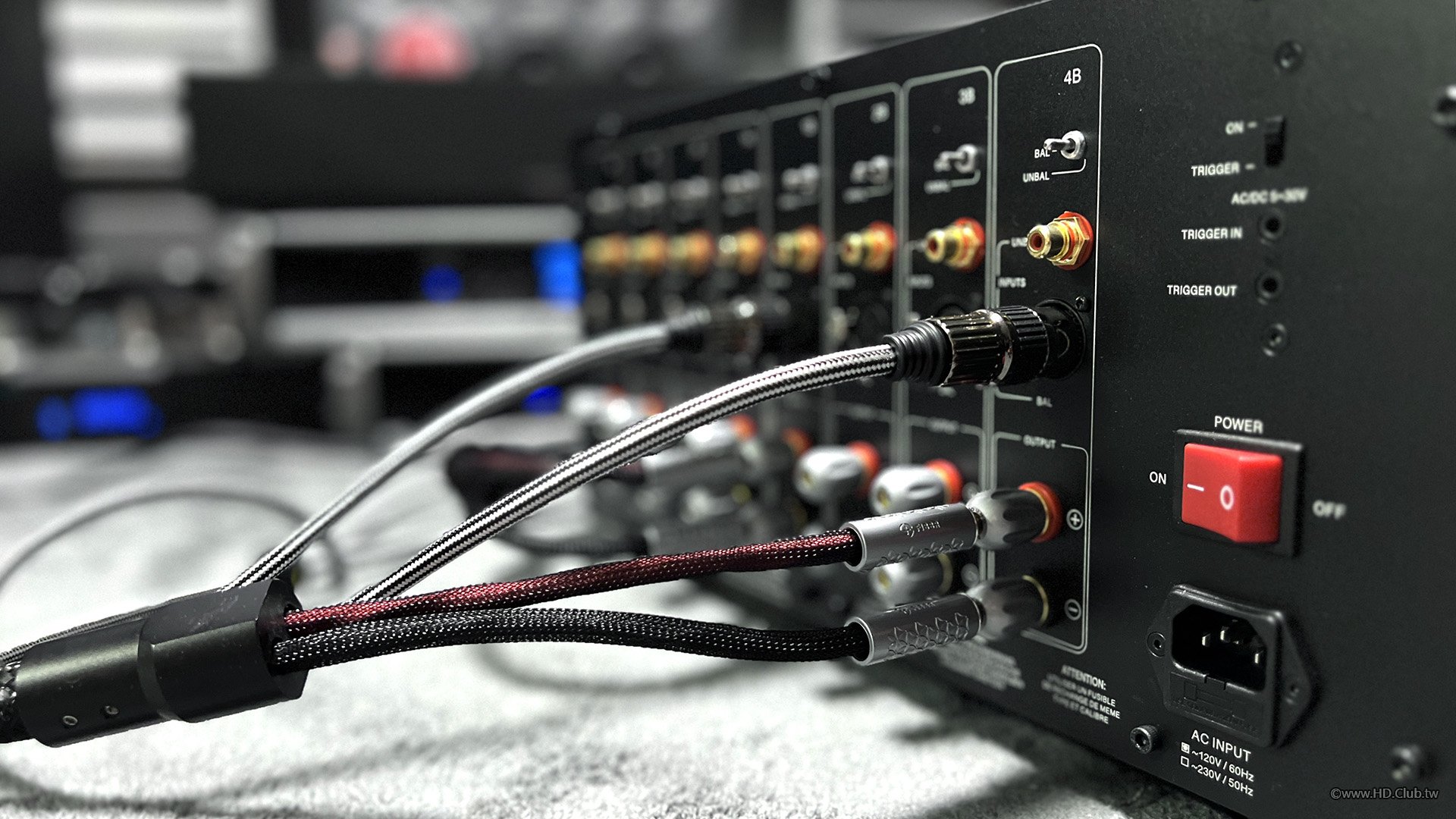

照片上為FIBBR 冰晶系列鍍銀喇叭線、中為Canare 4S14F、下為Canare 4S6
線徑粗細比較一下

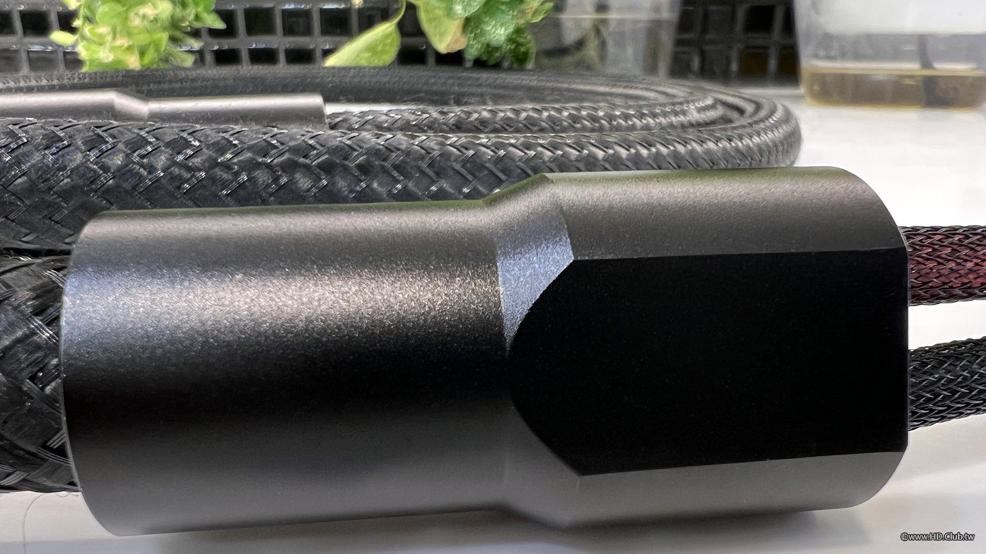

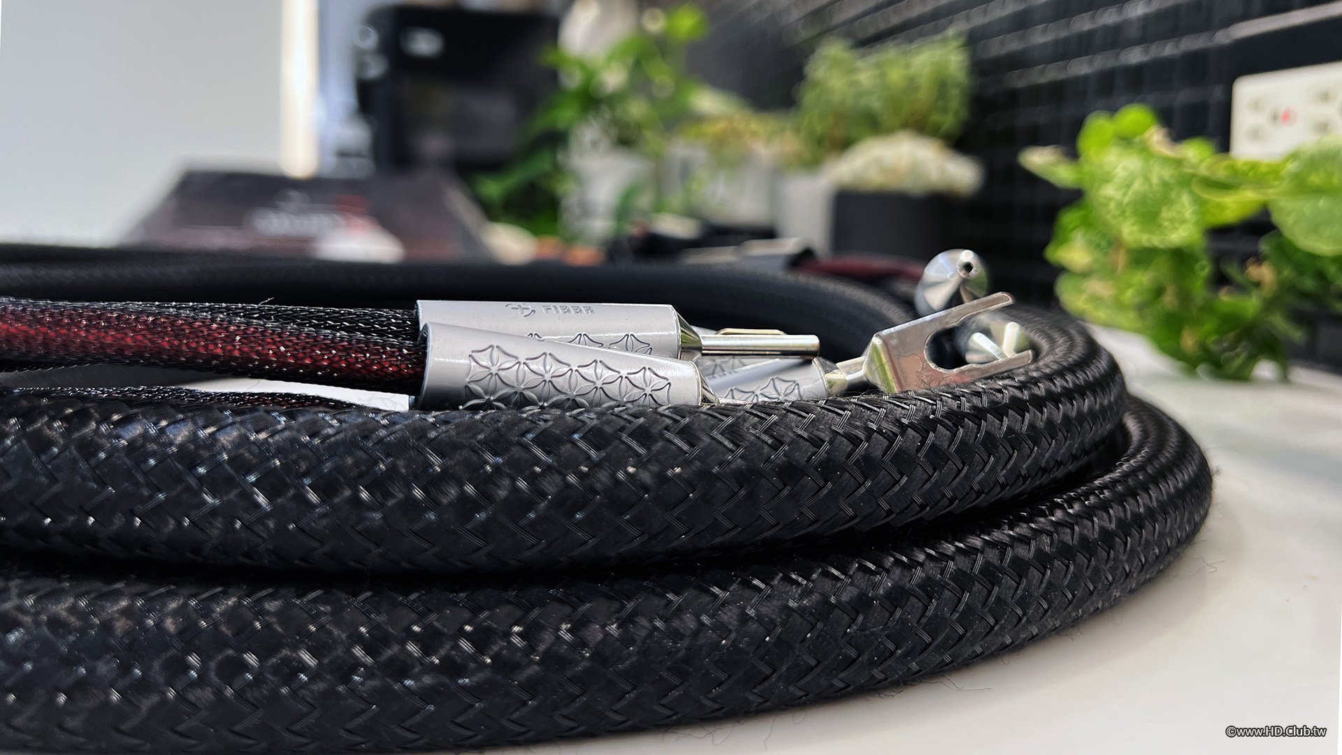

拿到冰晶線喇叭線後第一印象.....

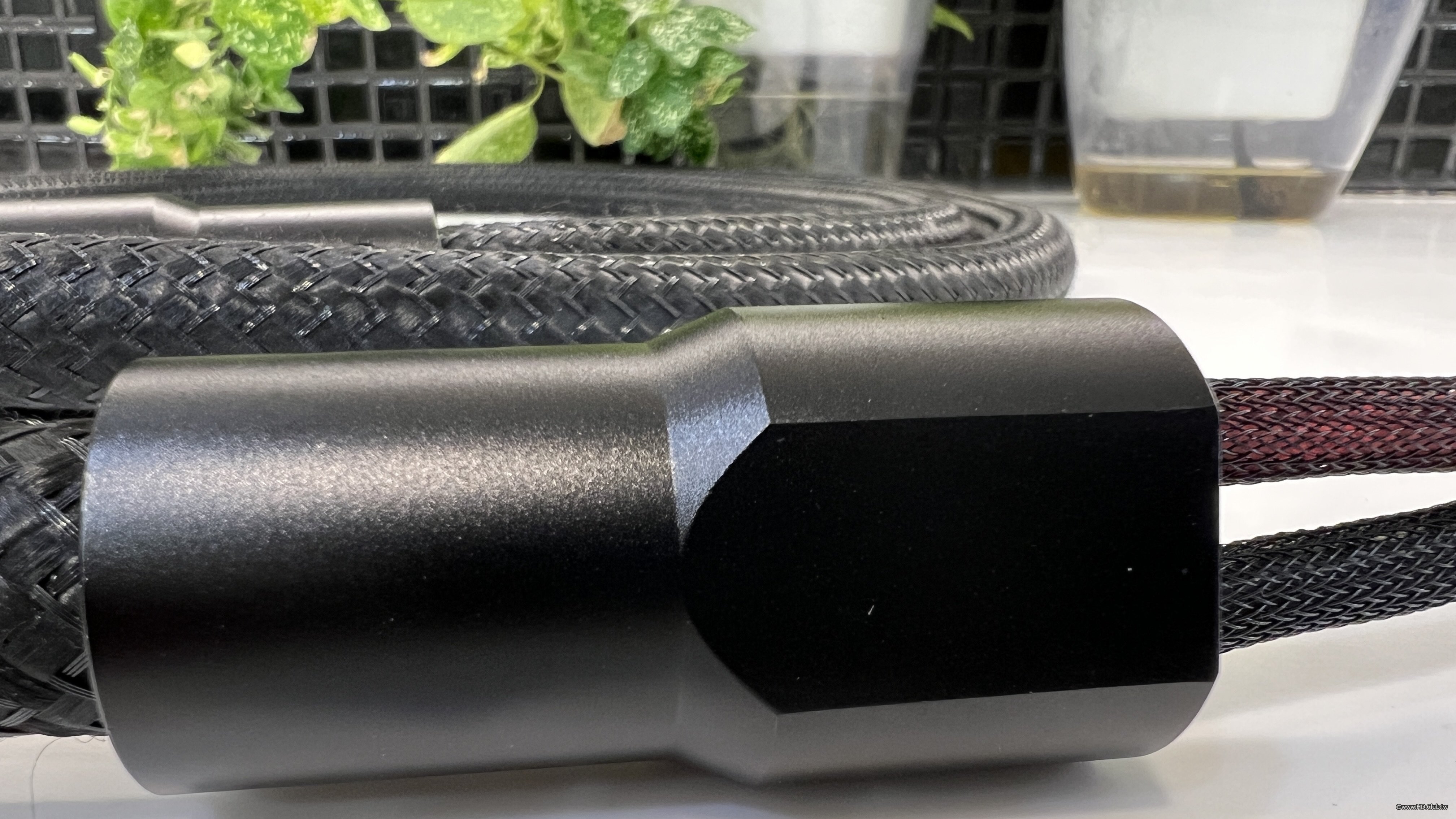

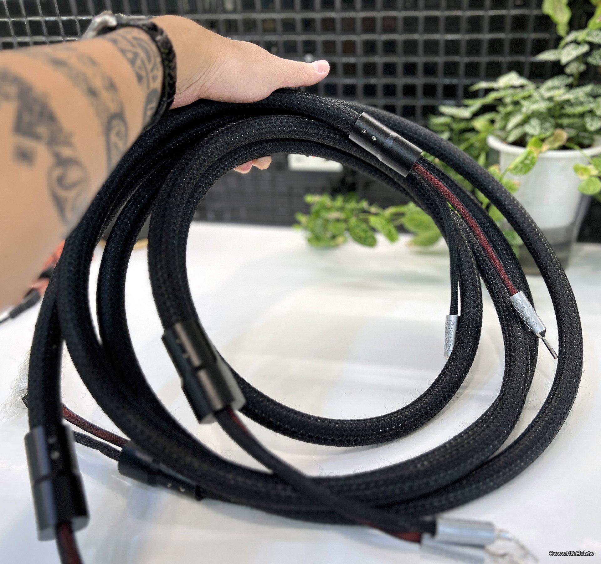

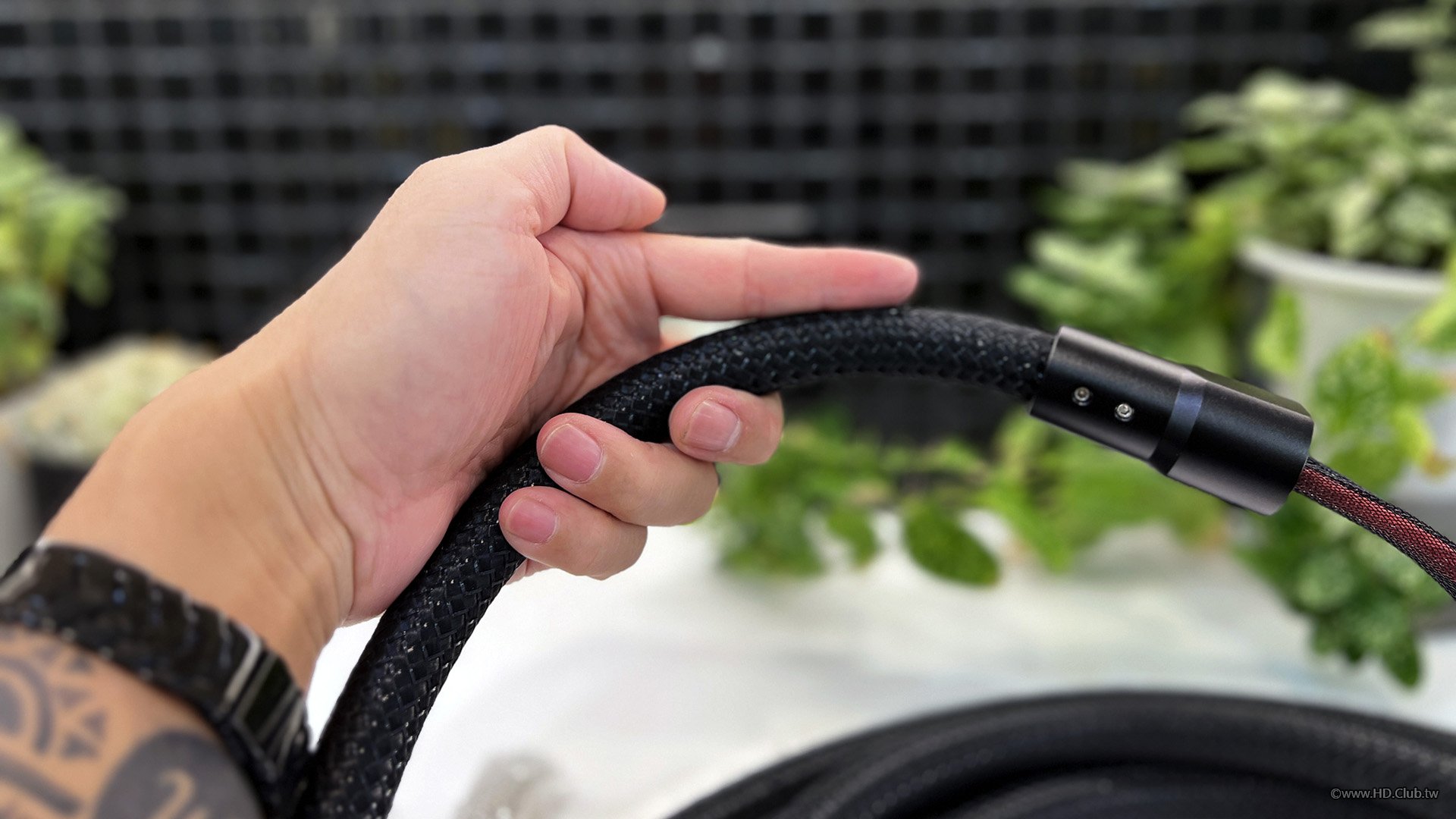

有夠重!!感覺比電纜線還重!!
線徑有夠粗!!比手指還粗!!

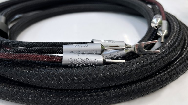

拿到手的手感就非常好,接頭很閃亮漂亮~電鍍金屬很有質感
尼龍絲編織而成,內里也有多道屏蔽層來杜絕信號幹擾,增加穩定性,編織立體的沉甸甸手感,這根線是有良好的柔韌性的,易塑形更利於排線,好握持不容易滑落。

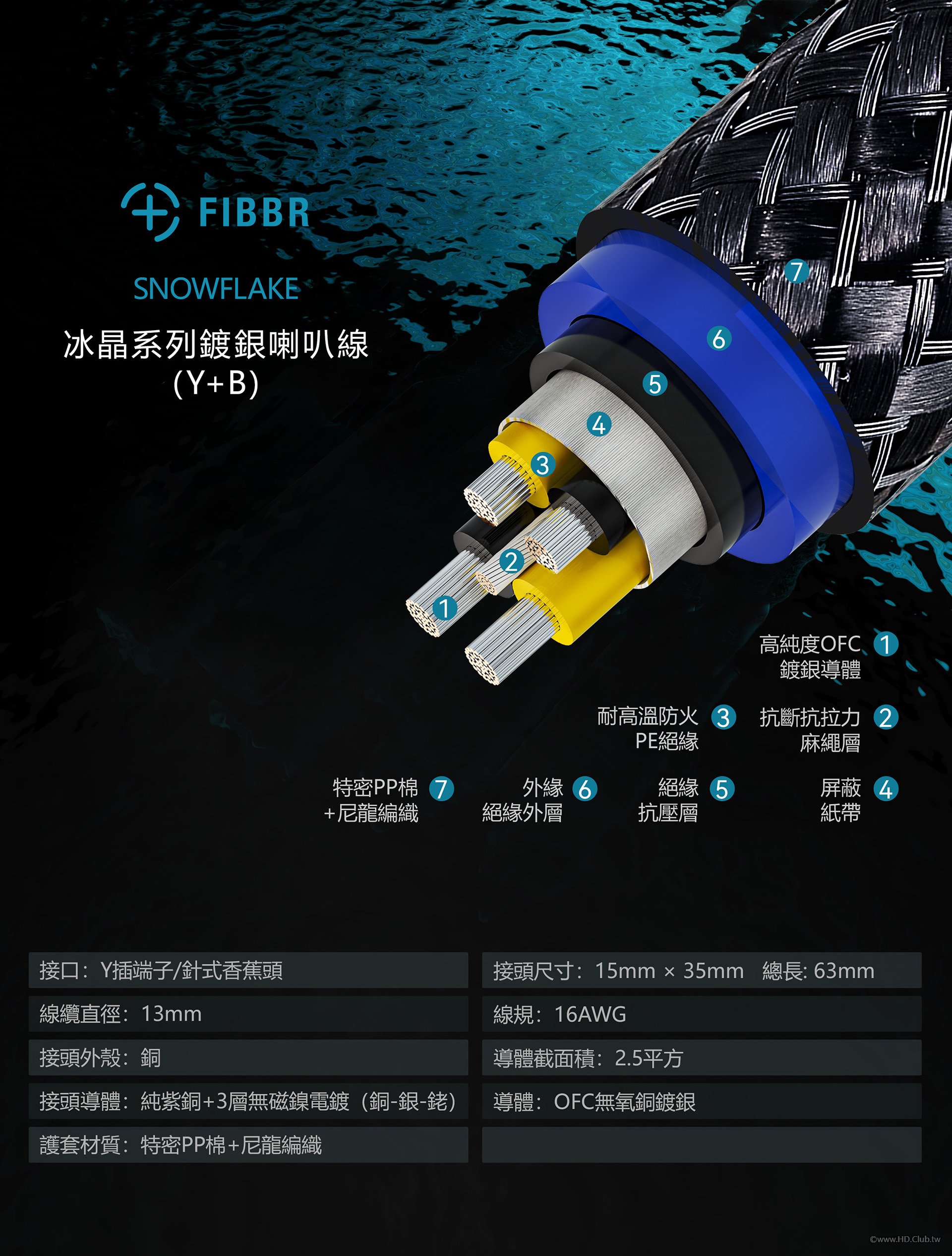

FIBBR官網規格簡單介紹,小弟去爬文瞭解所有用料的用意與設計含意

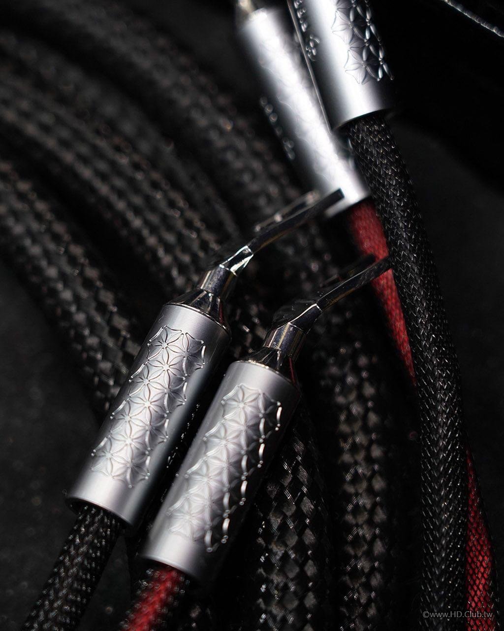

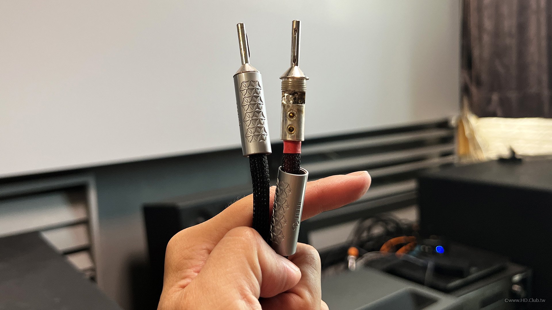

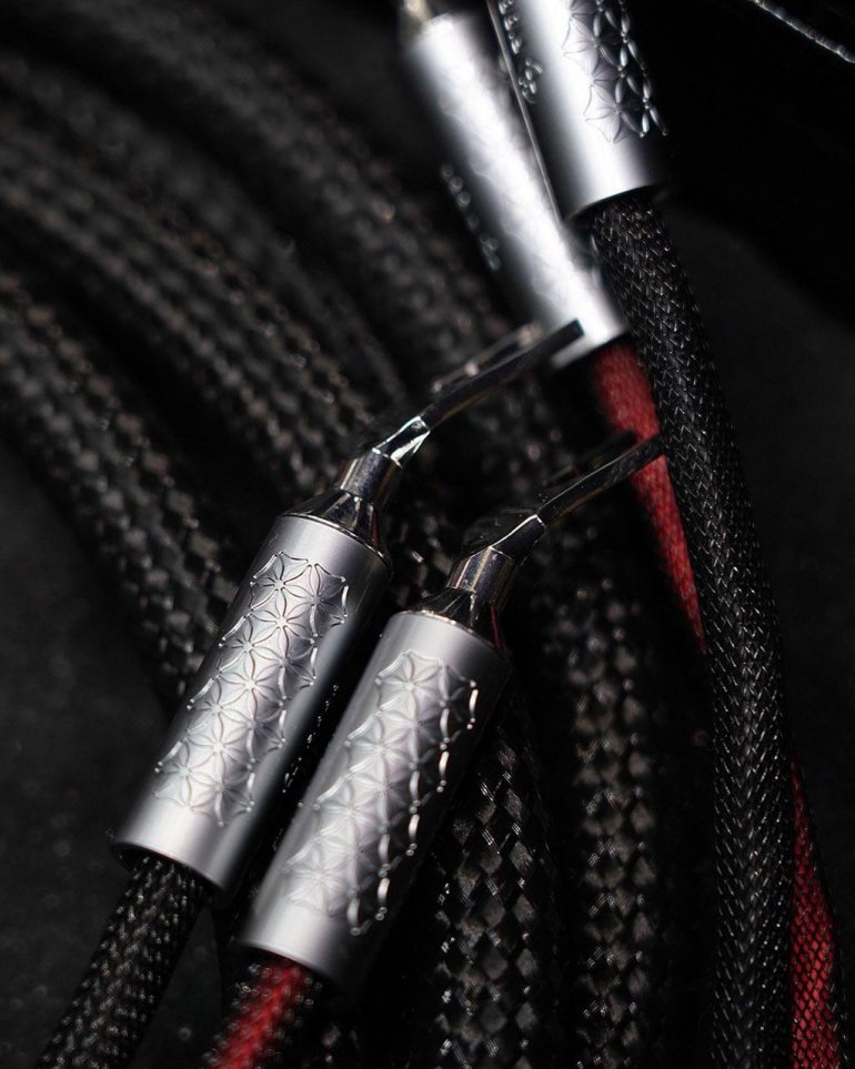

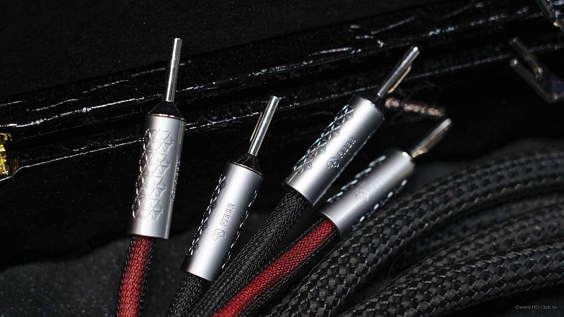

【Y+B接頭端子】
三層無磁鎳電鍍:利用電解質的功能將一種金屬披覆上另一種金屬
冰晶喇叭線接頭鍍上三層,分別為"銅>鍍銀>鍍銠",非常奢華,而且非常精美,絕對是玩家熱門選擇。
※某些人對鎳有過敏現象,使人體出現搔癢起瘡等,這種現象就是對人體的毒害,為了減少鎳對人體的毒害、採用銅錫合金代替鎳鍍層的方法,就是無鎳電鍍
鎳是順磁物質之一,當磷鎳合金中磷含量達11%以上時,其鎳磷結構沒有對稱性和周期重覆性,它的電子衍射、中子衍射和X射線衍射圖是由較寬的暈和彌散的環組成,因此形成非晶態各向同性,從而具備無磁的特性。這種非晶態鎳磷合金鍍層的特點是:1.無磁性;2.致密性和耐腐蝕性比化學鎳好;3.優異的耐磨、磁學、光學、力學優勢;電鍍配方中3-己炔-2,5-二醇的使用使得鎳磷鍍層具有光澤(或半光澤),鍍層外觀美觀光滑美觀。與傳統的化學鍍鎳方式相比,本工藝電鍍出的鎳磷合金鍍層品質穩定、產量高、電鍍成本低、含磷排放較少且更環保,解決了化學鍍鎳磷合金的所有缺點
表面鍍銠金屬可以抗腐蝕,耐高溫及抗腐蝕的外覆材料、铑可用作其他金属的光亮而坚硬的镀膜,台灣氣候溫暖潮濕,銅銀金屬接頭容易氧化變黑,鍍銠也不易氧化變黑色、導致傳輸率下降,鍍銠一般都能提供暖暖的中下頻而高音會滑滑的,只是鍍銠版本聲音會輕微明亮一點
一、線身為高純度OFC鍍銀導體, OFC為無氧銅指的是去除氧化物後所得到的東西,純度會大於 99.9%。一般來說,銅線的音色較為圓潤,聲音厚實柔和,縱向音場寬闊,力量感強具韻味,但整體偏向模糊及分析力不足。不過,其實銅線也有分很多種級數,而且製線工藝都直接對聲音會有影響,因此基本音色特性只能作參考而已。冰晶喇叭線此次加入鍍銀的金屬成份,很明顯有助提升中高頻的線條感和分析力。
銅是應用最廣泛的導體材料,產量大,相對比較便宜。優點是電阻率小,易加工,全頻率傳導平衡。缺點是普通的銅雜質多,穩定性一般。
銀是優質傳導介質,產量小,價格貴。優點是電阻率很低,高頻率信號傳導優於低頻信號傳導。缺點是不易加工,穩定性差。
銅鍍銀優點是穩定性良好,個性鮮明,可以發揮各種金屬優點。缺點是不易加工。
用多種導電材料混合使用的方式,以擷取不同導線材料的優點,獲得更均衡、準確的傳輸效果。
二、抗斷抗拉力麻繩層  麻纖維繩材料在拉伸、壓縮及彎曲性能,在拉伸、壓縮及彎曲性能及壓縮上都有明顯的增加,尤其在破壞應力及吸收能量上提高許多。
保護線材可隨意彎曲而不變形、強度高,不會因外力作用而產生內部微觀結構的位移和斷層。
三 、耐高溫防火PE特製絕緣體 能有效隔離外界噪聲,保持信號的純淨度,從而提高音質表現。其低電容值能有效防止高頻損耗
等於幫鍍銀導線外加絕緣套再包覆一層,以隔絕電磁干擾和防振。
四、屏蔽紙帶-良好的屏蔽性能。線材的主要目的是傳輸信號,所追求的終極目標應是將信號真實完整無缺地傳輸,不因線材本身材質和結構造成信號損耗或出現失真引致聲染色。故好的線材本身的阻抗和容抗要與器材間形成良好的匹配,使信號得以百分百的傳送。此外,現今社會高度發展,日常生活對電氣電子設備的依賴較高,各種電器設備工作時所產生的電磁輻射更是充斥於我們的生活空間,若線材本身的防輻射屏蔽隔離效果不佳,這些電磁干擾、射頻干擾等噪聲便有可能干擾到正常的音頻和視頻信號,產生信噪比劣化現象,這可不是線材使用者所樂意見到的結果。
五、絕緣抗壓層    屏蔽層緊貼導體,防止兩者之間產生縫隙或氣泡導致高頻失真。 在製作的時候都用了電鍍銀無氧銅導體材料,所以需要一個好的密封性杜絕空氣的進入加速導體的氧化,線材在壓制的時候所需要的噸位級非常高,冰晶喇叭線絕緣採用多層結構來增加其品質的穩定性 。
六、外絕絕緣外層導線 最易受到電磁干擾和射頻干擾的侵害,這些干擾是以嘶嘶聲形成滲入音頻聲中,從而引起聲失真。而市面上不少導線是通過採用某種裝置來濾除各種噪聲干擾,雖然這在某種程度上可以消除噪聲,但這種裝置本身的”聲音”亦給加進聲音地台上能取得最低干擾及加速信號傳輸效應,有效提高音箱中的喇叭單元的控制力和能量釋放。與此同時,將放大器和音箱之間的傳輸阻隔徹底消除,全屏蔽系統工作時,信號的背景噪聲明顯減少,微細信號分析力倍增,音場空間更為明顯。
七、特密PP棉+尼龍編織利用線材的編織特性來改善電容電感的影響。利用線材編織角度來抵消不良的干擾信號和自振。這種結構機械強度一般,抗振性一般,不過對高頻信號的傳導比較理想。線材編織技術,這種技術能有效消除信號傳輸時的相位誤差,讓低、中、高頻信號的傳輸速度一致,以獲得較佳的音像表現。線材的用途無非是為了有效的傳導,編織方式將損失和自耗降的很低。

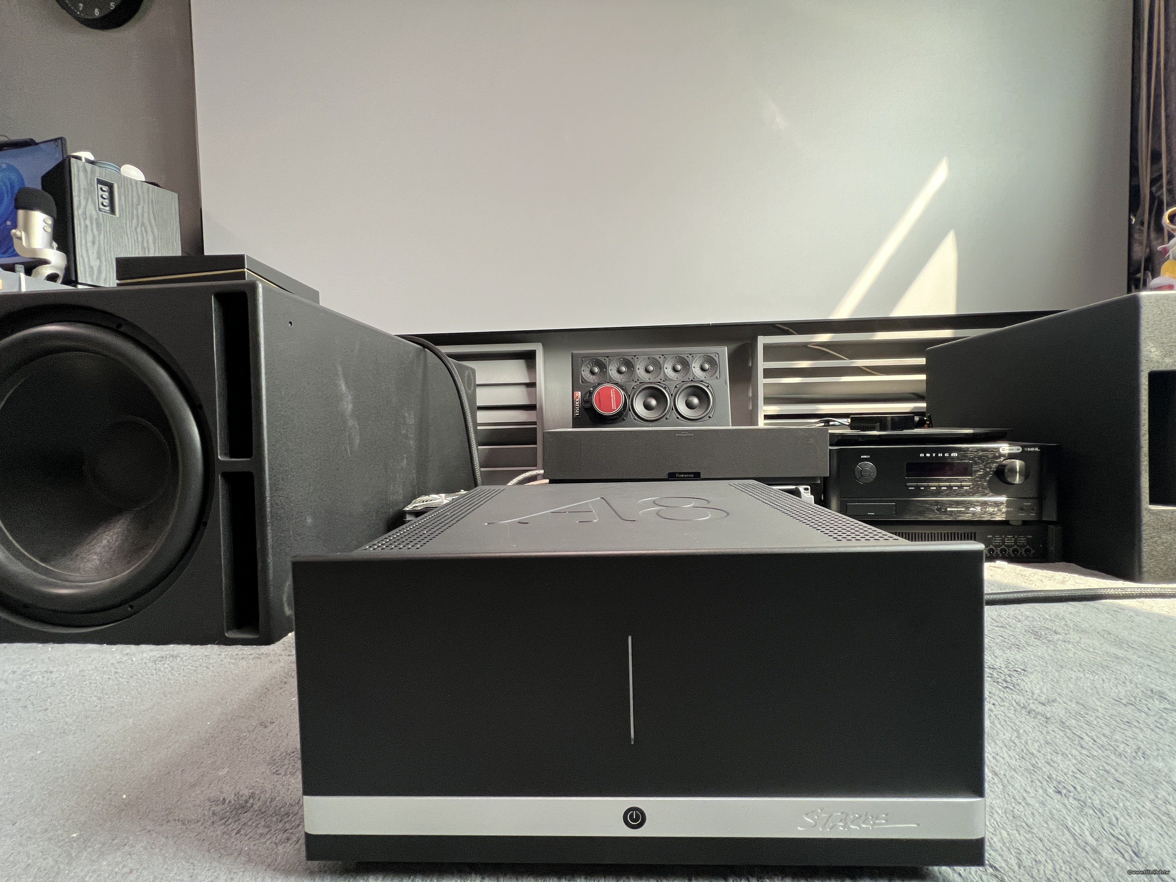

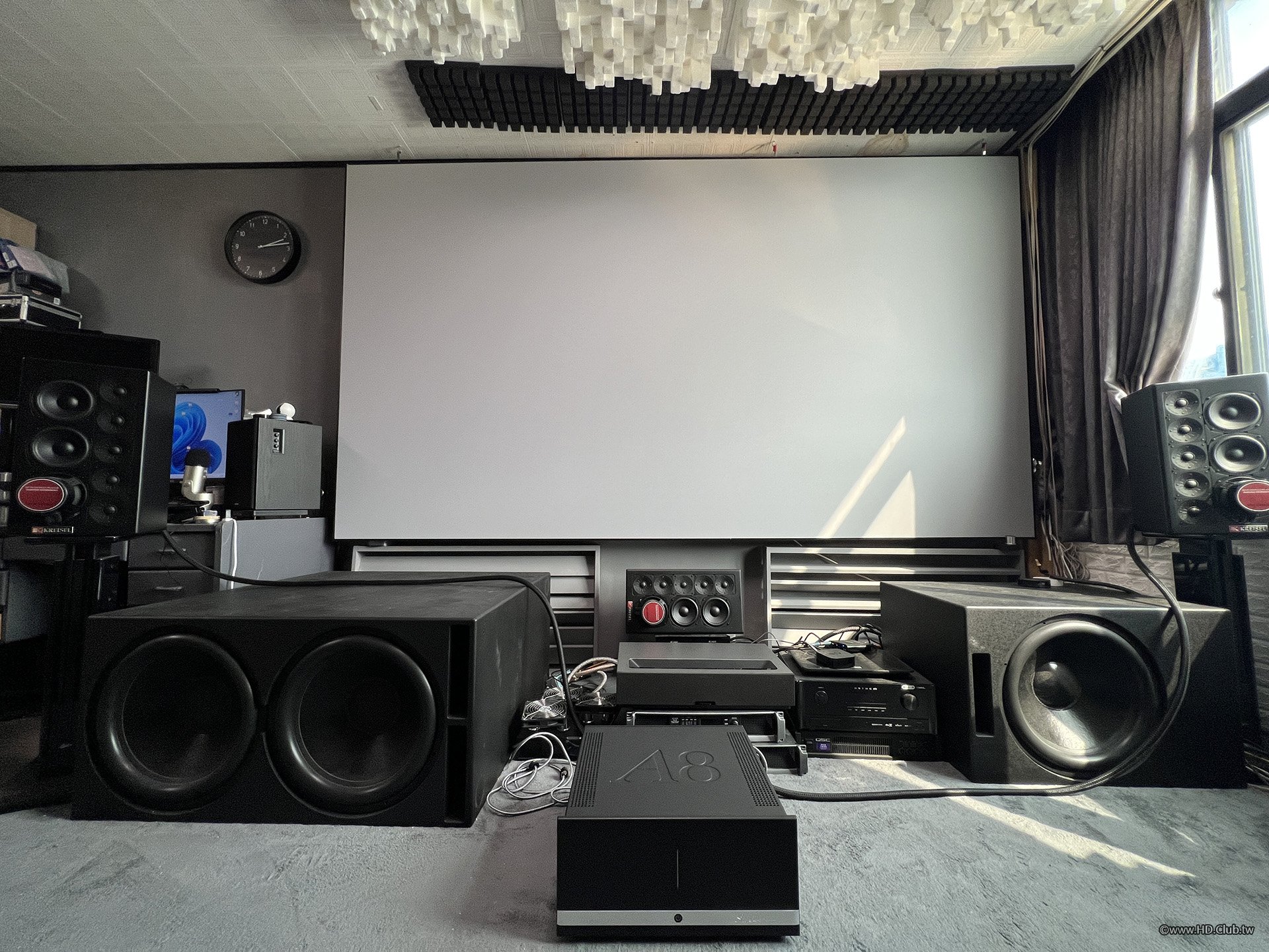

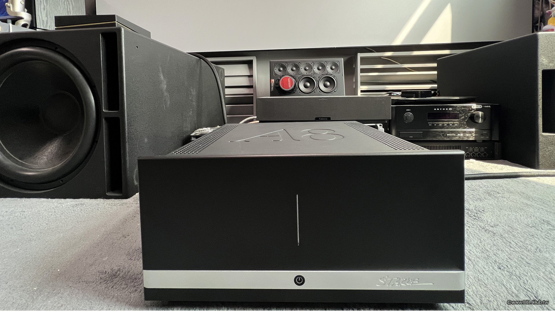

小弟劇院系統是KK系統+JTR+150吋雷射電視

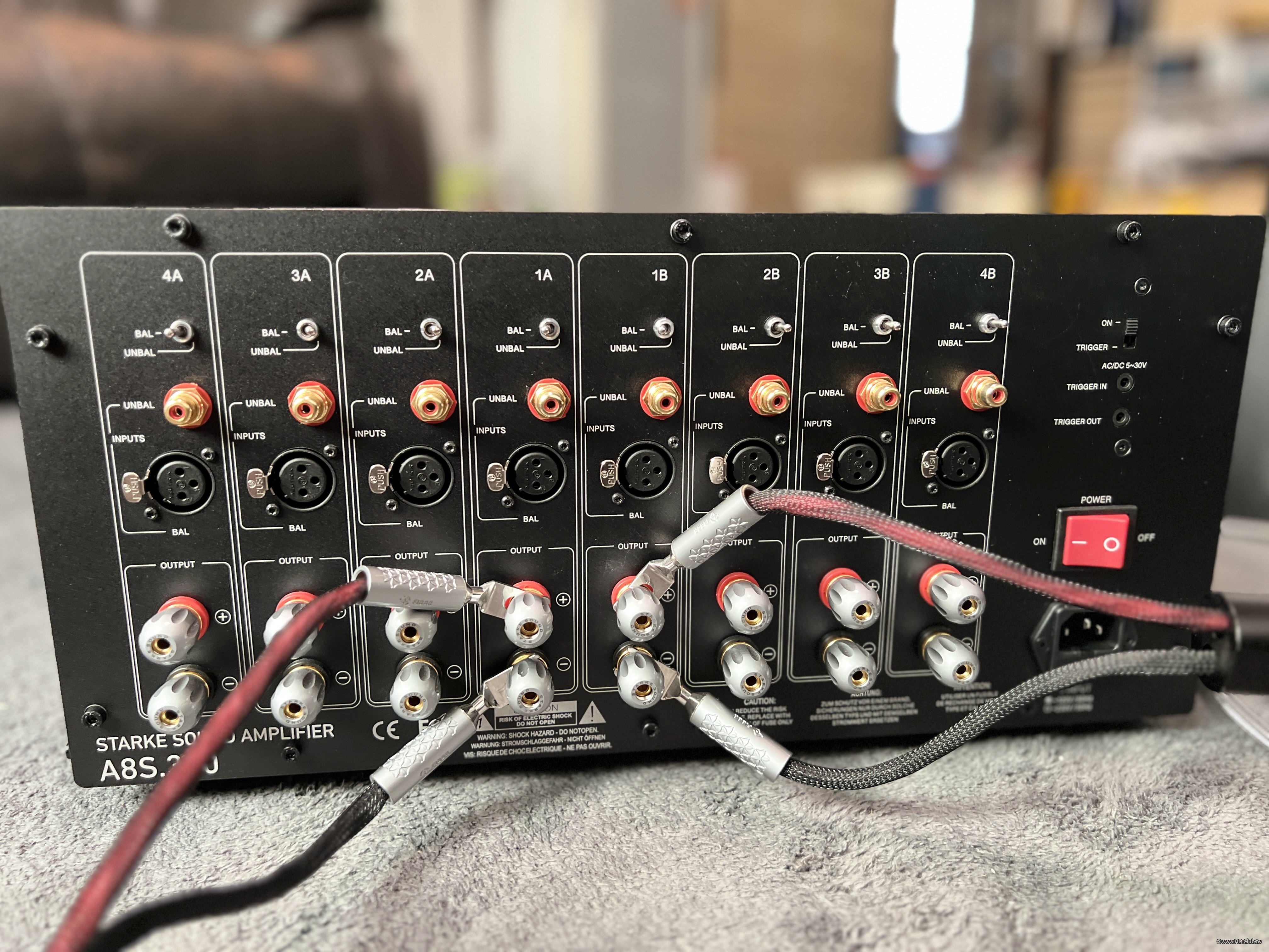

接上史塔克Starke Sound A8S.320 A+AB類後級放大器,4歐姆每聲道320瓦

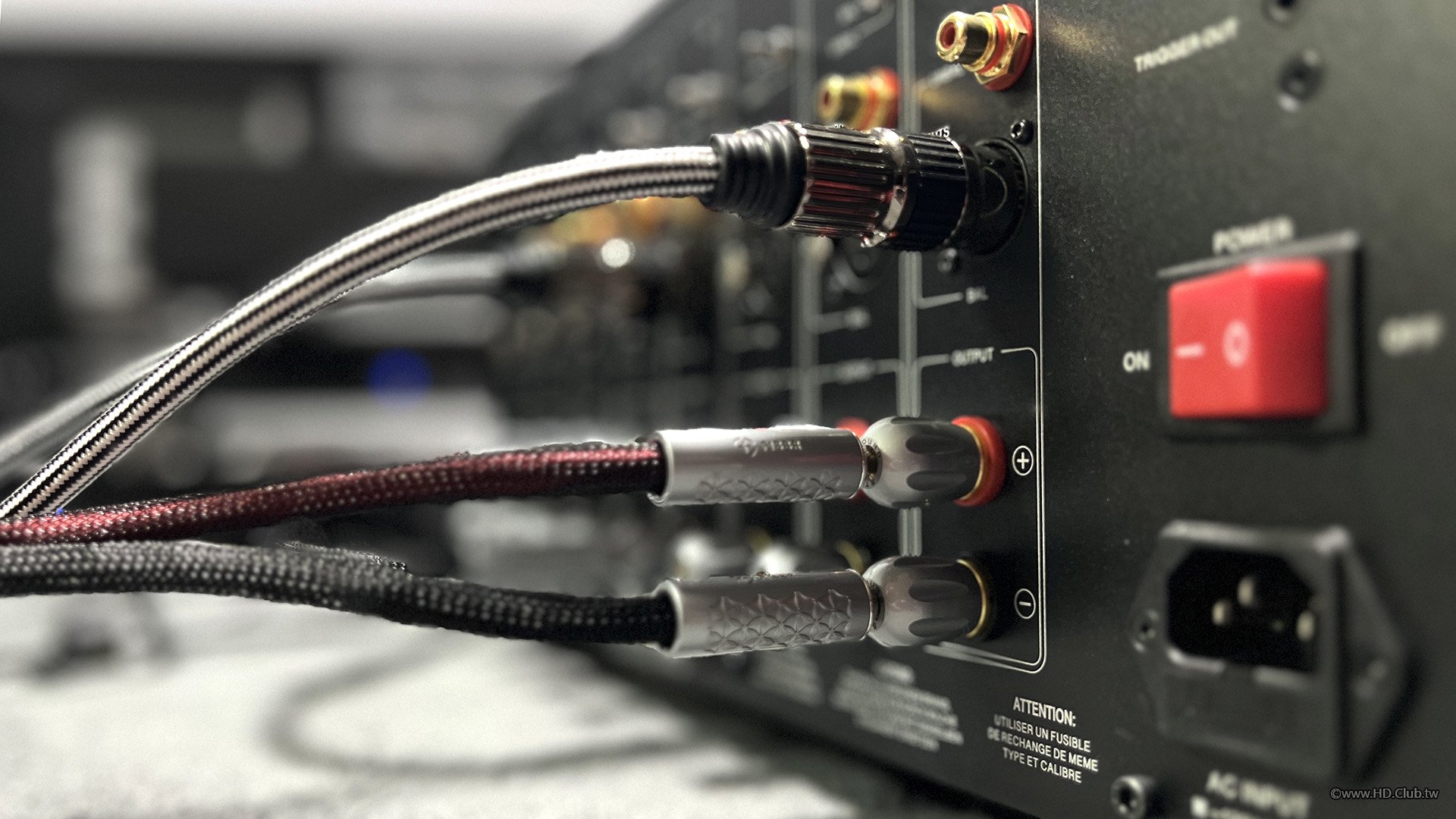

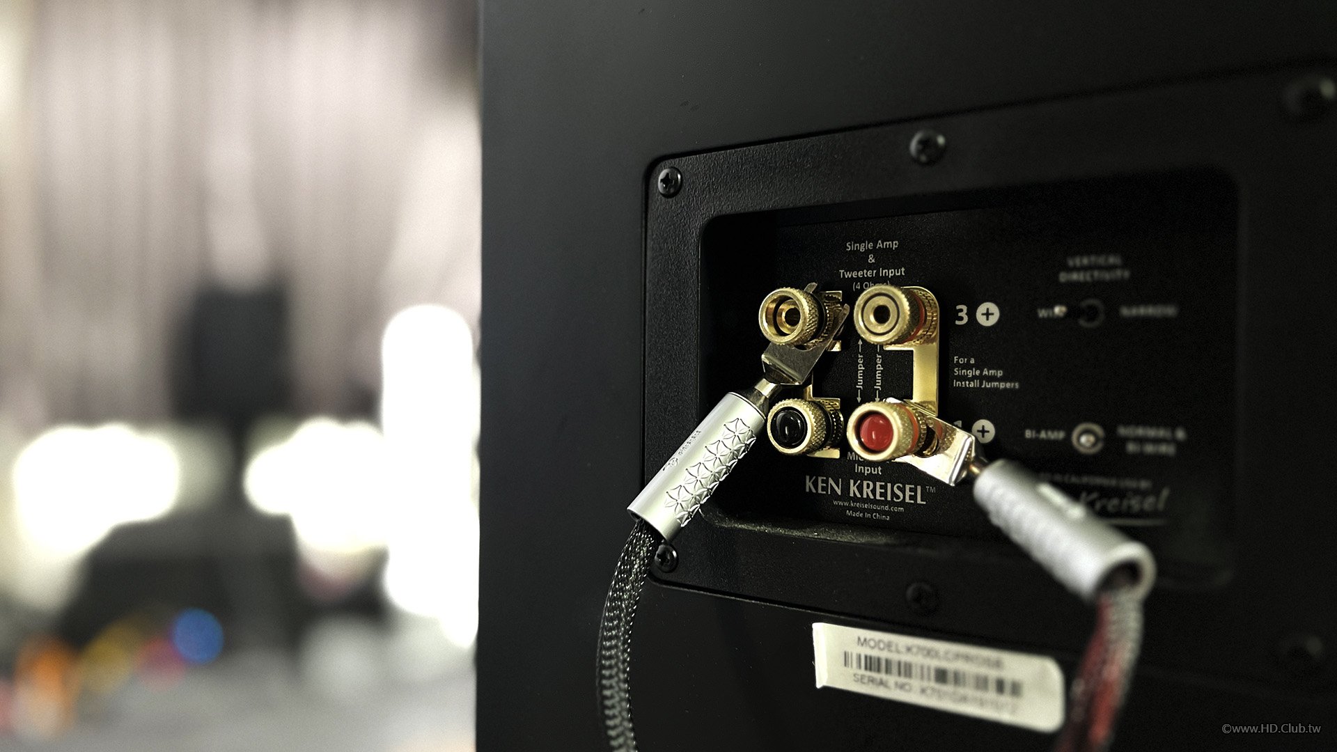

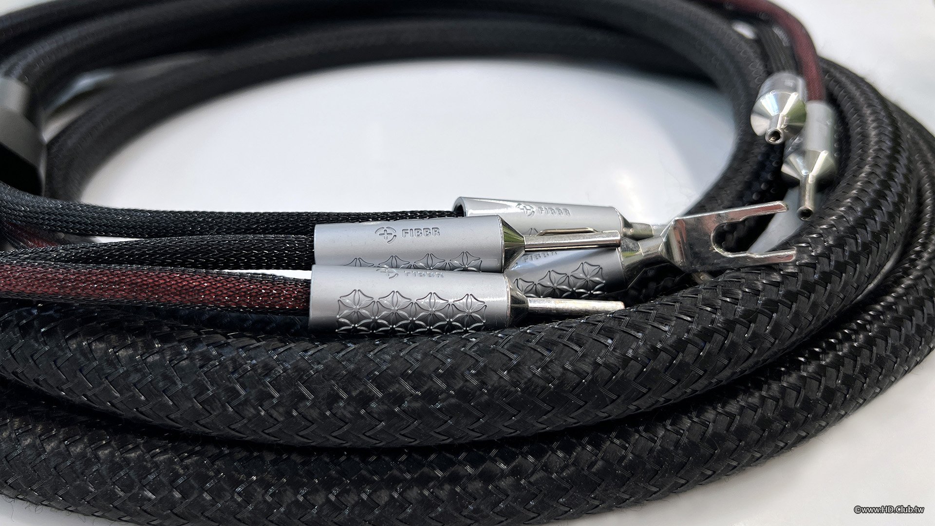

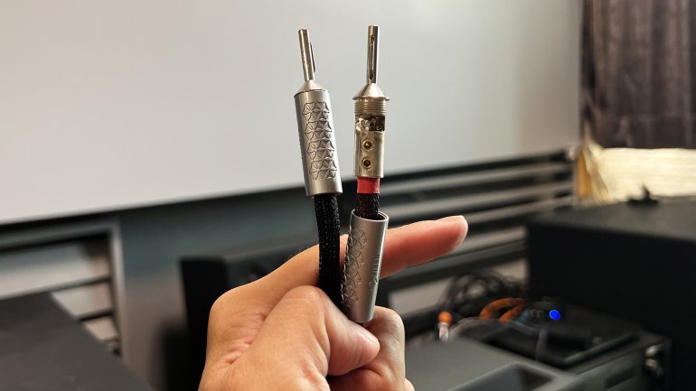

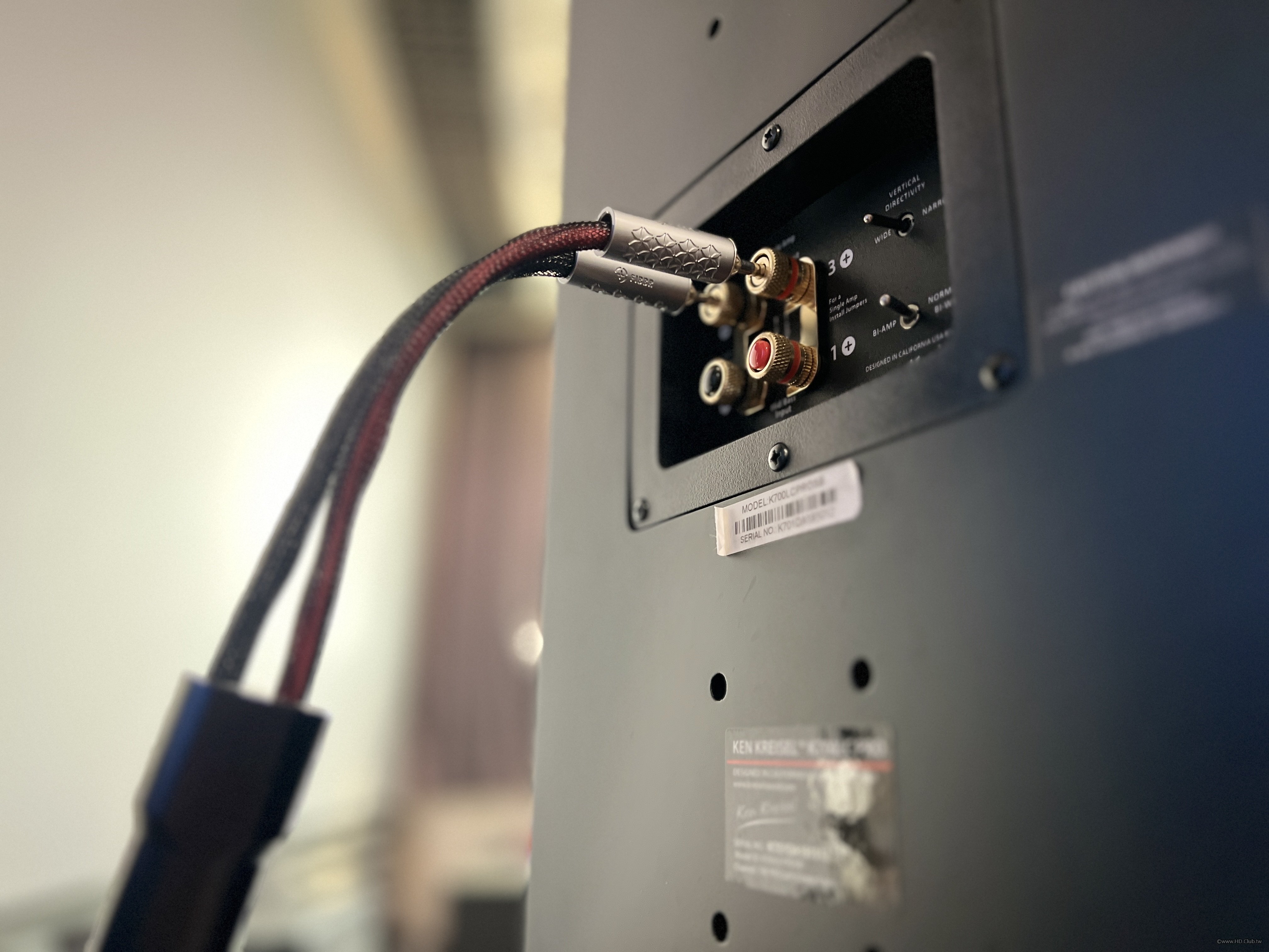

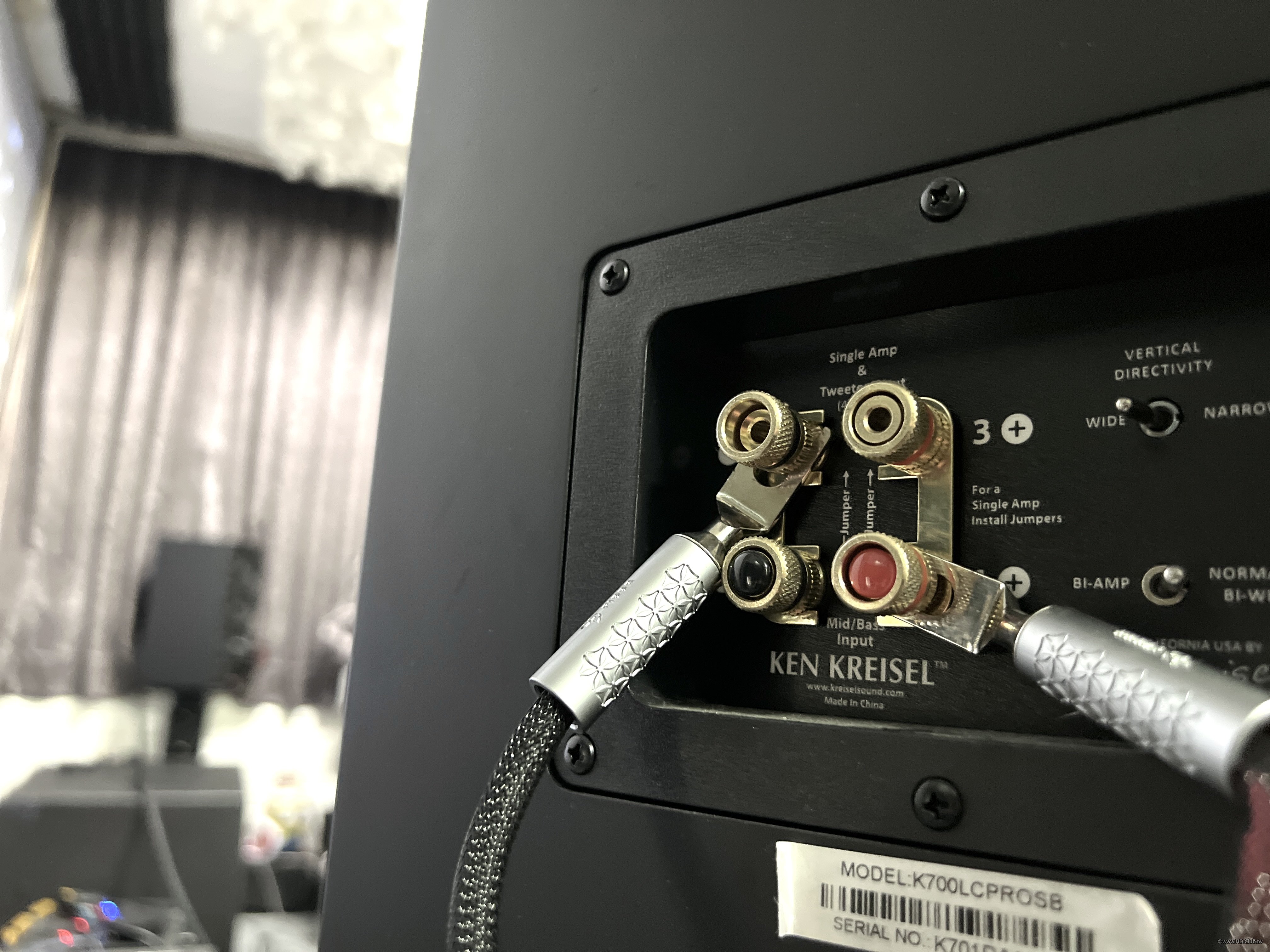

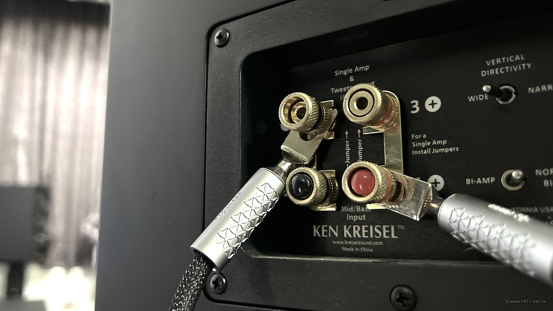

冰晶線喇叭設計有個我不喜歡的地方就是一邊香蕉插,一邊Y插。小弟討厭Y插!雖然接觸面積比香蕉插多,但是劇院玩家每次Y插一堆喇叭,光是旋鈕就扭到手痛,香蕉插就快速方便多了,這點未來希望FIBBR可以讓玩家可以挑選接頭端。
站長西楓大有建議 Y插要插在 K700 PRO的 1、4端孔
換上冰晶線後一開聲,恩~聲音沒有變。小弟果然是木耳,後來看了幾天的測試片段後,慢慢發現演唱會的音樂性慢慢變好了,還真的有調整音質的效果,然後確定自己耳朵開始聽的出差異後,再拿之前的Canare線材4S14F來交叉比對。
小弟大約列出聽感上的差異,A是Canare 4S14F / B是冰晶喇叭線
歌聲中間結像區域:A 結像區集中,人聲比較硬/B人聲比較立體;結像區有擴大;非皇帝位也可以增加結像感
喇叭邊界:A集中在喇叭範圍內的音場空間/B喇叭邊間擴散超越音場邊界
解析細節:A細節比較少;聲音比較厚實/B樂器細節多很多:聲音比較淒厲
【結論】
Canare適合純劇院玩家,聲音比較硬,衝擊力很夠,比較像電影院那種聲音
缺點:音樂性硬梆梆,就直進直出沒有感情,歌手唱歌有時候會漂亮轉個音秀一下,Canare就是個性比較老實不會秀一下。
冰晶喇叭線在演唱會或是歌劇類電影,演奏樂器很好聽,樂器表現比較細膩,尤其高音樂器很好聽,人聲細微呼吸氣音也有呈現出來,音場邊界有拉開,整體性質適合聽交響樂
缺點:因為槍聲有低中高頻,冰晶聲音解析細節太好,高頻有更多的突出細節表現,槍聲聽太久會覺刮耳。
二條線各有優缺點
最後小弟用了很奇葩的接線方式,中置喇叭用Canare:負責人聲對白,槍聲衝擊紮實夠力,不刮耳。
左右主喇叭用冰晶線:二聲道音樂時,聲音都是左右主喇叭發出,剛好可以發揮冰晶音樂性的優勢。
看電影時,冰晶淒厲解析夠速度快,看鬼片驚嚇度提升,同時可以提升演唱會歌劇院樂器表現
這次測試喇叭線,小弟木耳、冰晶線一接上去,沒有馬上不一樣!更別提什麼盲測。
需要聽個幾天慢慢才聽出聲音細節的差異性,這次玩線認知到喇叭線屬於調音的手法,是改變菜色的調味料;Canare可以延用不換嗎?當然可以!家訪過程聽了很多燒友的調音,如果都在看電影的燒友;線材差別可能不太,小弟木耳也聽不太出來,但是音樂演奏影片確實可以讓小弟覺得有音樂比較好聽,原來換個調味料,菜色就可以不一樣。假如有新的味蕾,也有新的調味料,想保留自己習慣的口感,但是想添加些更美味的食材,混搭也是個不錯的方法,保留Canare的衝擊力,增添冰晶線提升音樂性,彼此互補優缺點、也是個調音的方法。
