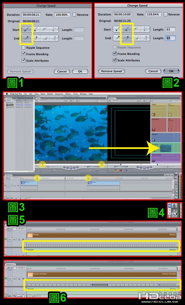

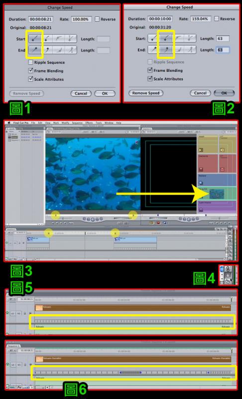

在時間線選定一個片段,選取“修改 Modify>速度Speed或按Command-J”也可以按Control鍵點選一個片段,然後在快捷菜單中選“改變速度Change Speed”。(圖1)
在速度欄更改速度的百分比,大於100%為快動作,小於100%則為慢動作。更改速度的同時,時間長度也同時自動更改。勾選倒轉Reverse可使片段倒轉播放。正常的均速改變起點和終點是直線的,如果選曲線的起點和終點(圖2),片段就不再是均速的改變。勾選幀融合Frame Blending可使快速或慢速的片段的動作變平滑。按移除速度Remove Speed鍵將片段還原。
利用畫布中編輯疊層的“適配填充 Fit to Fill Edit”是簡單改變速度的做法,適配填充編輯是先在檢視器Viewer中選定影片的入點和出點,然後在時間線Time Line中設定入點和出點,將檢視器中的影片拖至畫布視窗選Fit to Fill(圖3),更改片段的速度以配合時間線的入點和出點,改變速度的同時與片段關聯的音頻也會跟著改變音調。這種編輯方式也是FCP中唯一要求四個編輯點的編輯類型。
均速改變片段是改變整條片段的播放速度,如果只是要改變部份片段,就必須用時間重映射(Time Remapping)或用刀片切割工具Razor Blade將片段裁剪,然後再做速度改變。
片段變速和時間重映射(多重速率變速)的方法
進行變速更改的最簡單的方法就是用工具欄中的時間重映射工具Speed tool直接在時間線Time Line中對片段進行調整。打開關鍵幀編輯器(在時間線左下角“片段關鍵幀”控制Clip Keyframes control),這時候可以看到速度指示區的間隔是相等的(圖4),選時間重映射工具(圖5),點選想要變速的關鍵幀,向右或左移,移動時出現黃色速度工具提示窗,左邊片段間隔距離變大就變成慢動作,右邊間隔變小就變成快動作。關鍵幀在速度指示區會以藍色菱形顯示,兩個菱形間的間隔就是片段變化的速度(圖6)。可以點選多個關鍵幀,移動不同位置,片段就會有多個不同速度的變化。點選菱形拖移出時間線就消除關鍵幀。

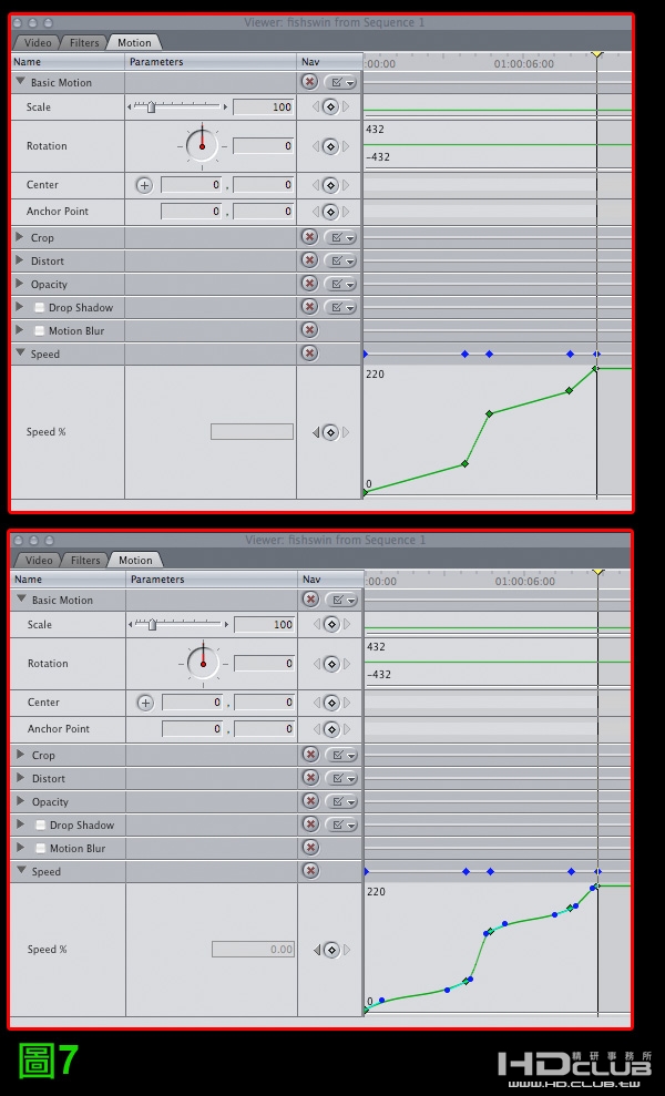

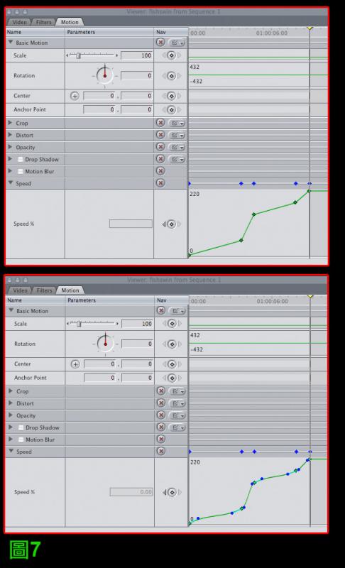

檢視器Viewer中的“運動Motion”標籤:對片段應用的速度設置還會顯示在檢視器中片段的“運動Motion”標籤的時間重映射參數中,可對關鍵幀進行添加、減去、平滑和調整操作。(圖7)
慢動作超過50%後出現Blending影像,可將影視片段輸出至Motion,在Inspector標籤下的Properties標籤內,Frame Blending欄選Optical Flow,Motion會自動修正畫面,但修正需要時間。修正後的影視再回到FCP渲染即可。
