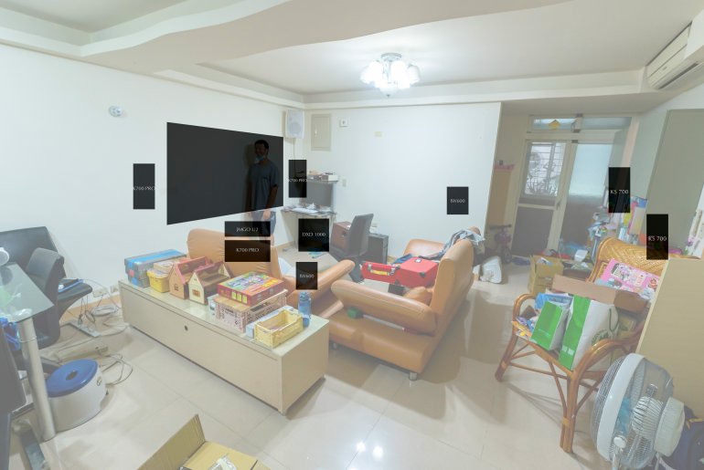

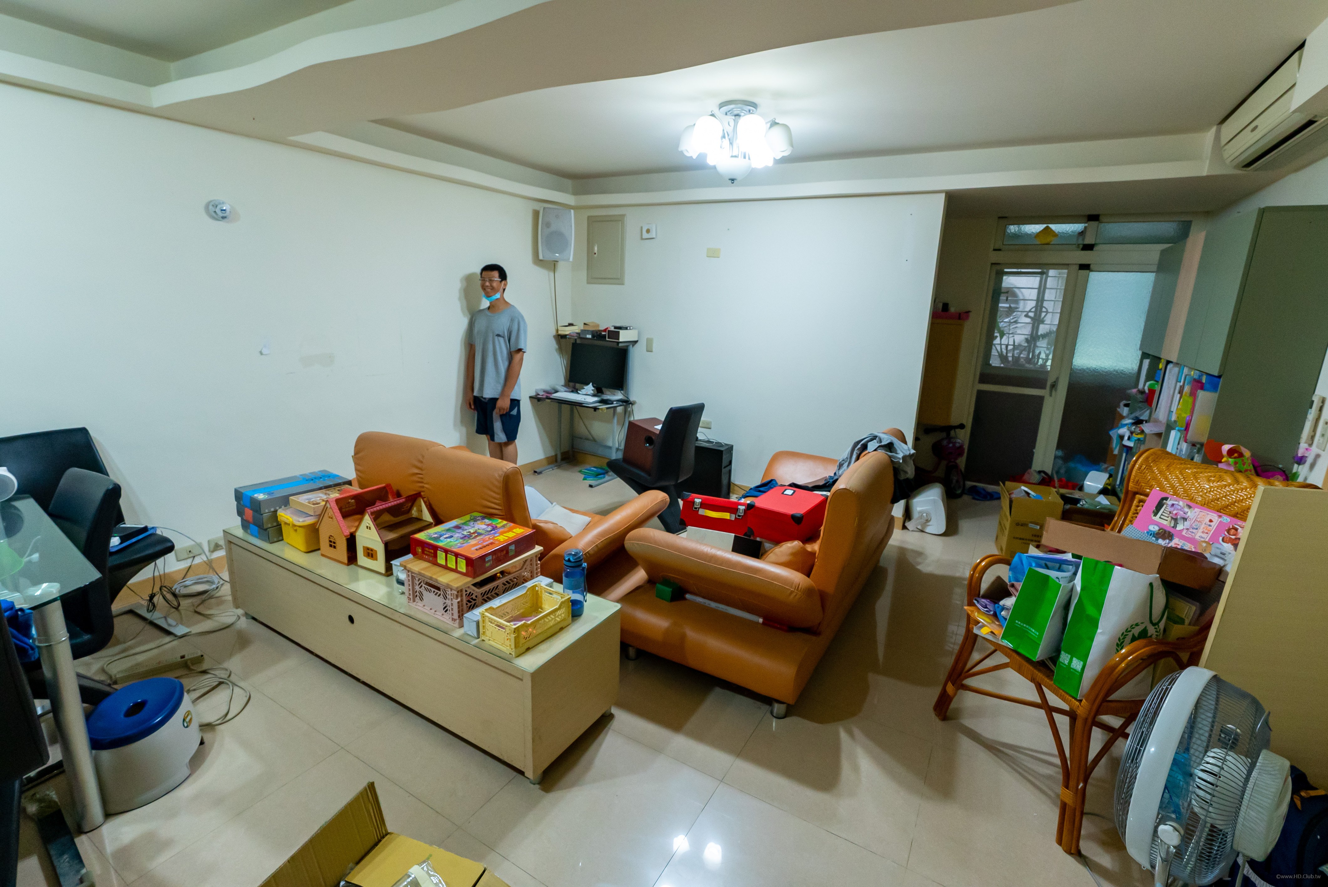

原來的格局,就是我們一般人的客廳的樣子,沒有特別規劃視聽空間。業主小張經過這幾年來的耳濡目染,也很快就接受了我做為好鄰居的改造建議。
IDeal 艾迪奧空間設計有限公司
同樣身為影音發燒友,艾迪奧設計公司的主持人EVAN在確認好欲使用的設備及環境吸音處理方式後,盡量在最短的時間以及對原有生活作息最小影響的前提下,用僅僅四個工作天便達成設計繪圖、溝通確認及施工。據Evan說,小張的客廳環境因為與餐廳相連,若沒有區隔開來,空間音效不說,光是觀影氛圍就大打折扣。而在瞭解他的喇叭配置與縮短現場施工造成的不便,首要任務就是解決空間左前側與餐廳的區隔,以整排的高身收納櫃取代牆面,除了可有效區隔客餐空間,兼且增加收納置物的需求,在櫃體的尾段配置側環繞,因此相對的牆面設計一薄型假柱(用以崁入側環繞)。
空間區隔後,接著是吸音的處理方式,吸音採用的是90科技的吸音板,顏色選擇炭黑可在觀影時空間不會有多餘的反光。客廳全部完工後,客廳的輕隔間不但讓聲音效果變好,而且整體空間感受變大了,業主女王很高興,一直說有換新家的感覺,哈哈,女王高興了,器材更新之路就好走嘞~~~

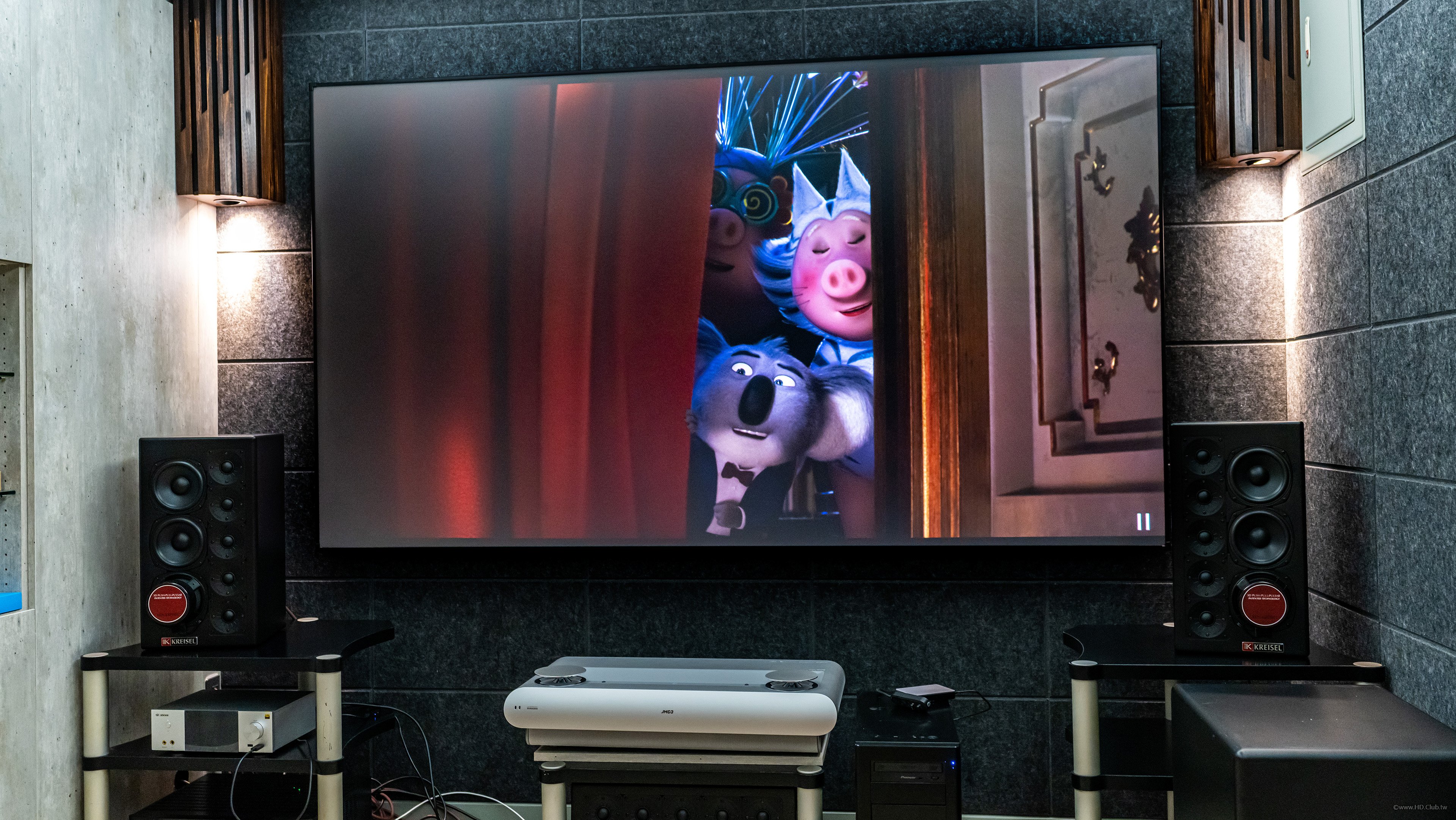

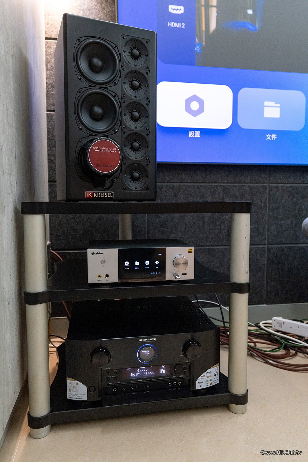

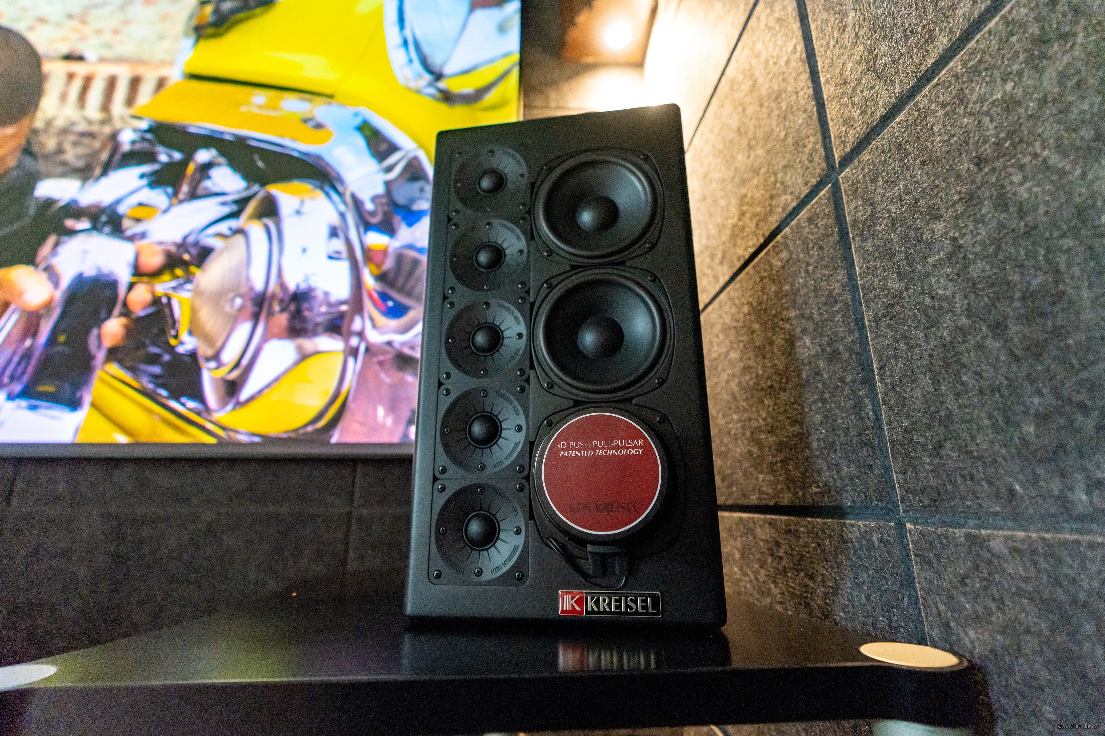

前三當然是旗艦KK K700pro,左右環繞則是用上KK IW600,後環繞則是包圍感最佳的KK旗艦三向發生揚聲器KS700。超低音配上DXD1000!KK的旗艦等級製品全到齊了!即使是想空間品質也絕對不能妥協!K700pro擁有四支高音負責3kHz以上的高頻,專利導管式高音負責中高頻,同時有三支5.25寸單元組成之專利3D Push-Pull-Pulsar推挽結構來負責中低頻,能呈現快如閃電的反應速度。

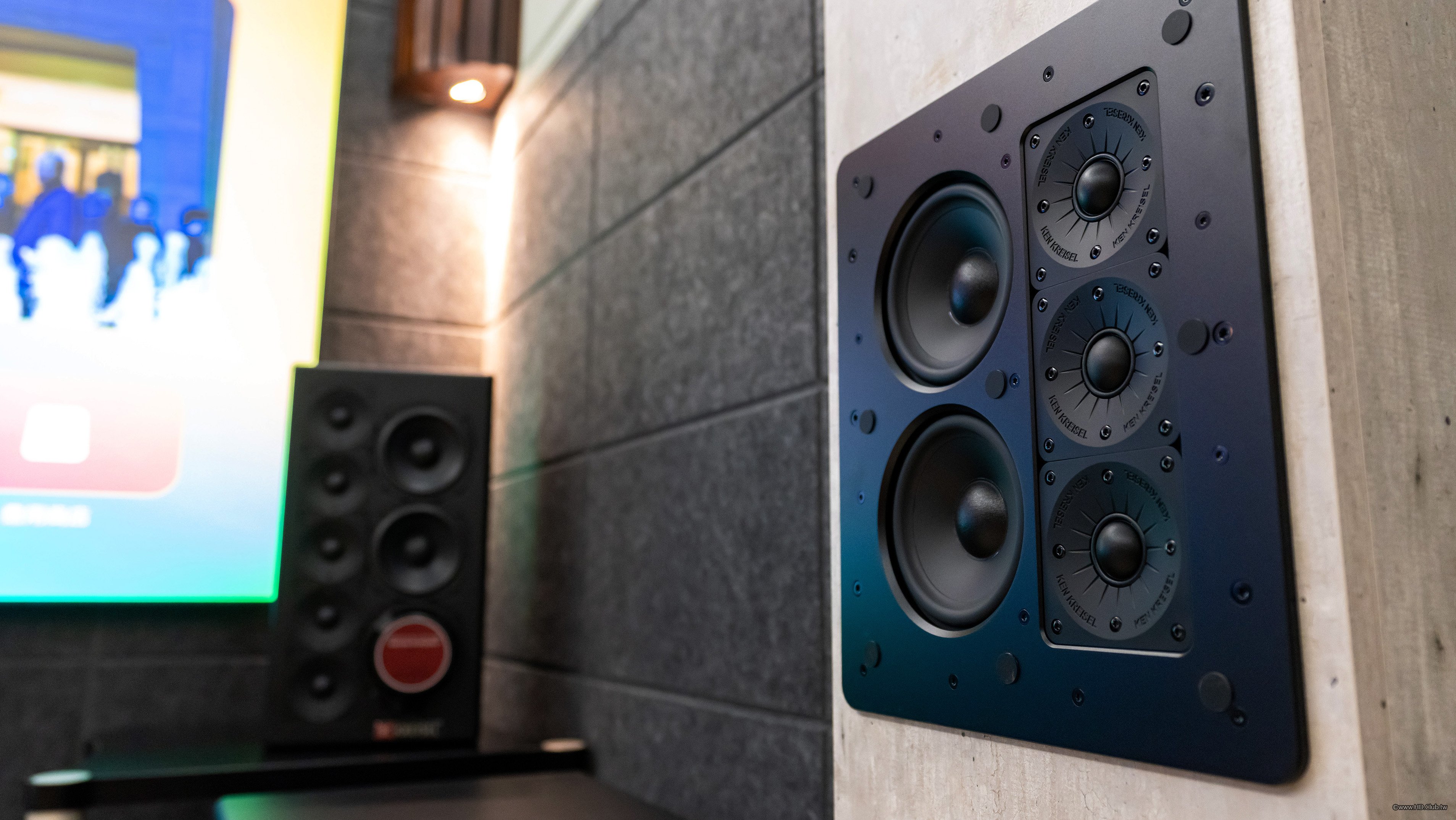

IW600用上了全鋁合金箱體,用料扎實,作工精良,非常可靠,令人愛不釋手!

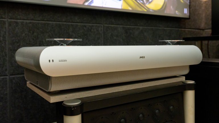

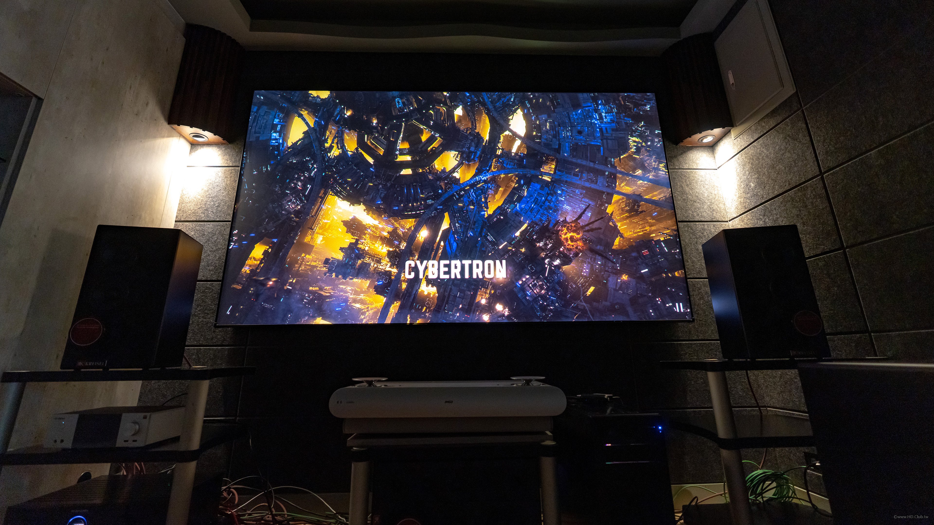

劇院真的還是交給專業的來,業主接受呂導建議將電視換成投影機。投影機決定用上堅果U2,RGB三雷射、日本理光定焦鏡頭,再加上100吋1.5增益非聶爾抗光幕無論是114%色域,重畫面中心到四角的銳利度和綜合3600流明的亮度都是一時之選。
電影,音樂的表現一樣重要,業主選用了NEO-S。這台播放機同時搭載了兩枚ES9068 DAC數位類比轉換晶片,兩聲道音訊獨立解碼,獲得更出色的噪訊比、動態範圍。支援最高DSD512、PCM768/32bit,以及MQA硬體三層解碼。NEO-S前級電路採用抑噪性更好的全平衡設計與低失真過濾技術,透過消除共用回路,改善了聲道分離度,訊號品質更穩定。NEO-S還專為音樂播放內建一顆256G高速SSD硬碟,提供更有效、穩定、高速的檔資料讀寫,同時能夠避免傳統機械硬碟發熱與和噪音問題。Neo S優異的的畫質與音質,更讓業主直接放棄原本的電腦播放,Neo S確實帶來更方便、更高水準的觀影體驗。

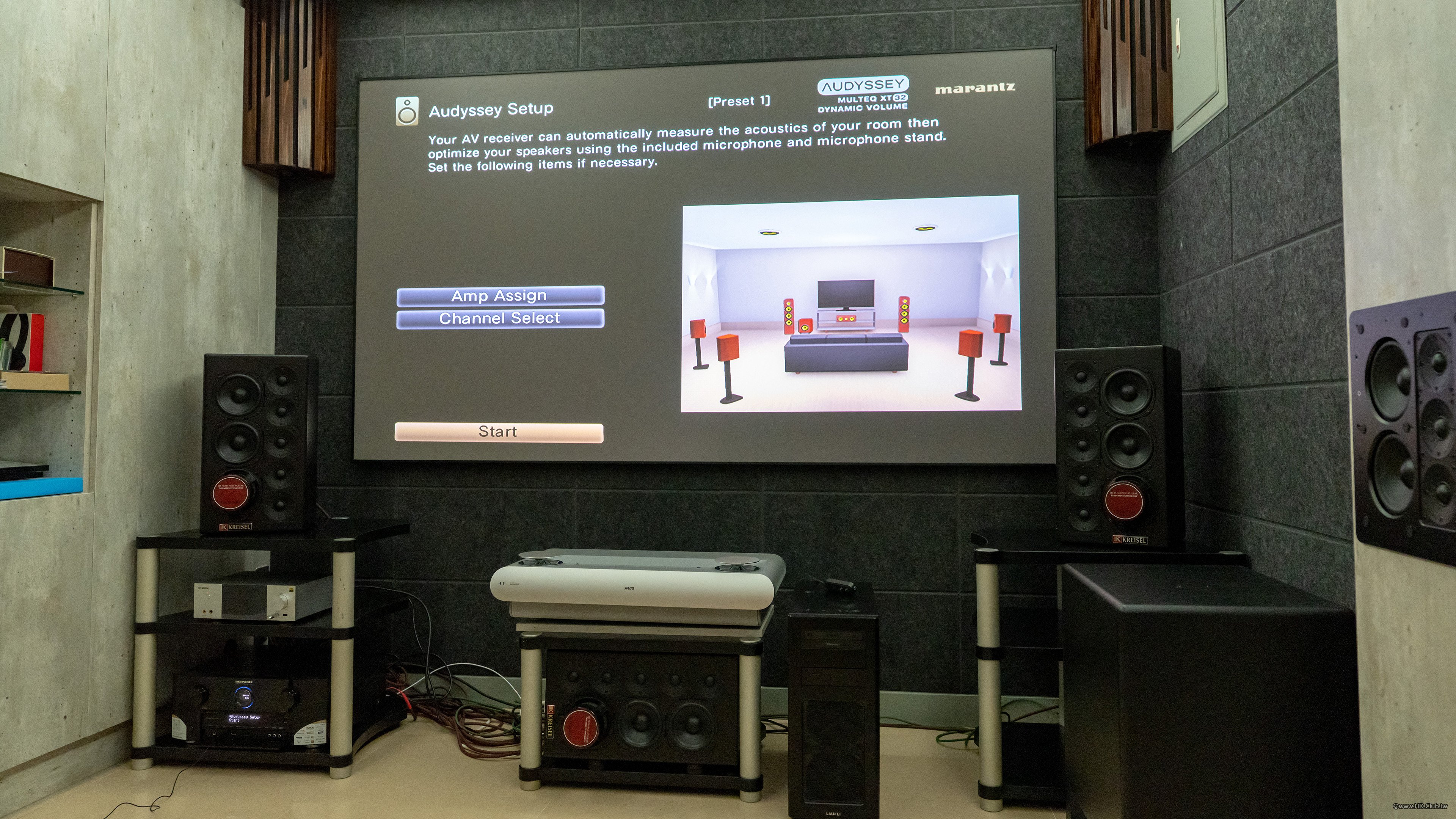

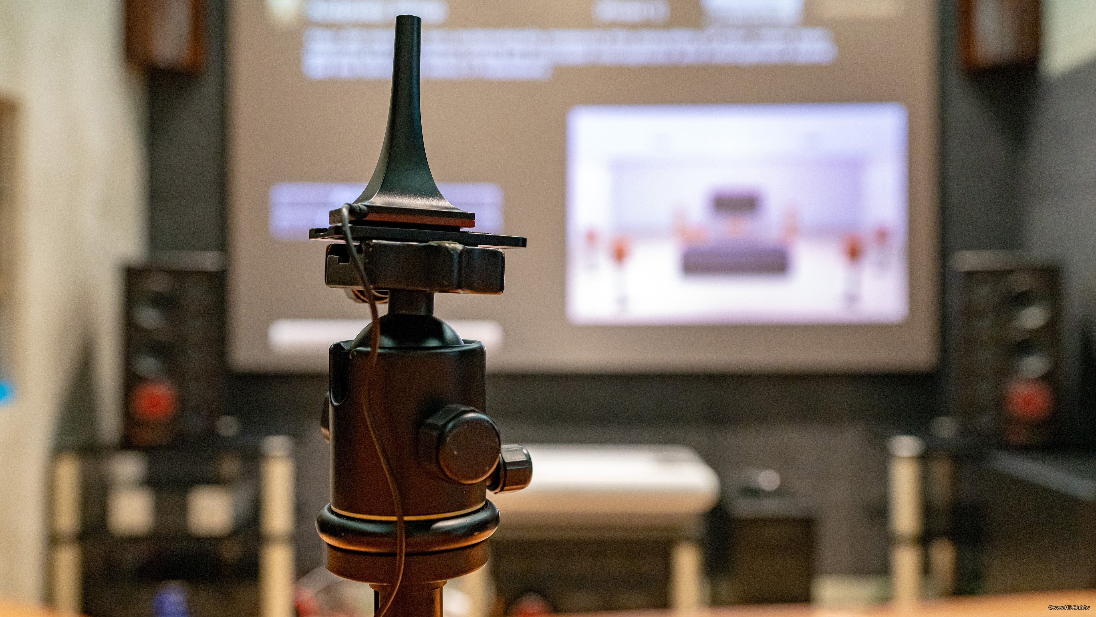

環繞擴大機則是由Marantz SR7015來挑大樑。現場7.1.設置完成,來跑音場測定囉!說真的,有機會來上一下MultEQ X,聲音還可以再更好喔!
這裡右下方可以看到KK旗艦超低音DXD1000,用上Ken Kreisel的Push-Pull-Pulsar專利推挽技術,箱內配備二支12吋低音單體及二台500瓦,共1000瓦的D類後級擴大機,精準,迅速,更帶來大規模的輸出及更好的控制力,能兼顧頂級劇院及Hi-Fi用途。

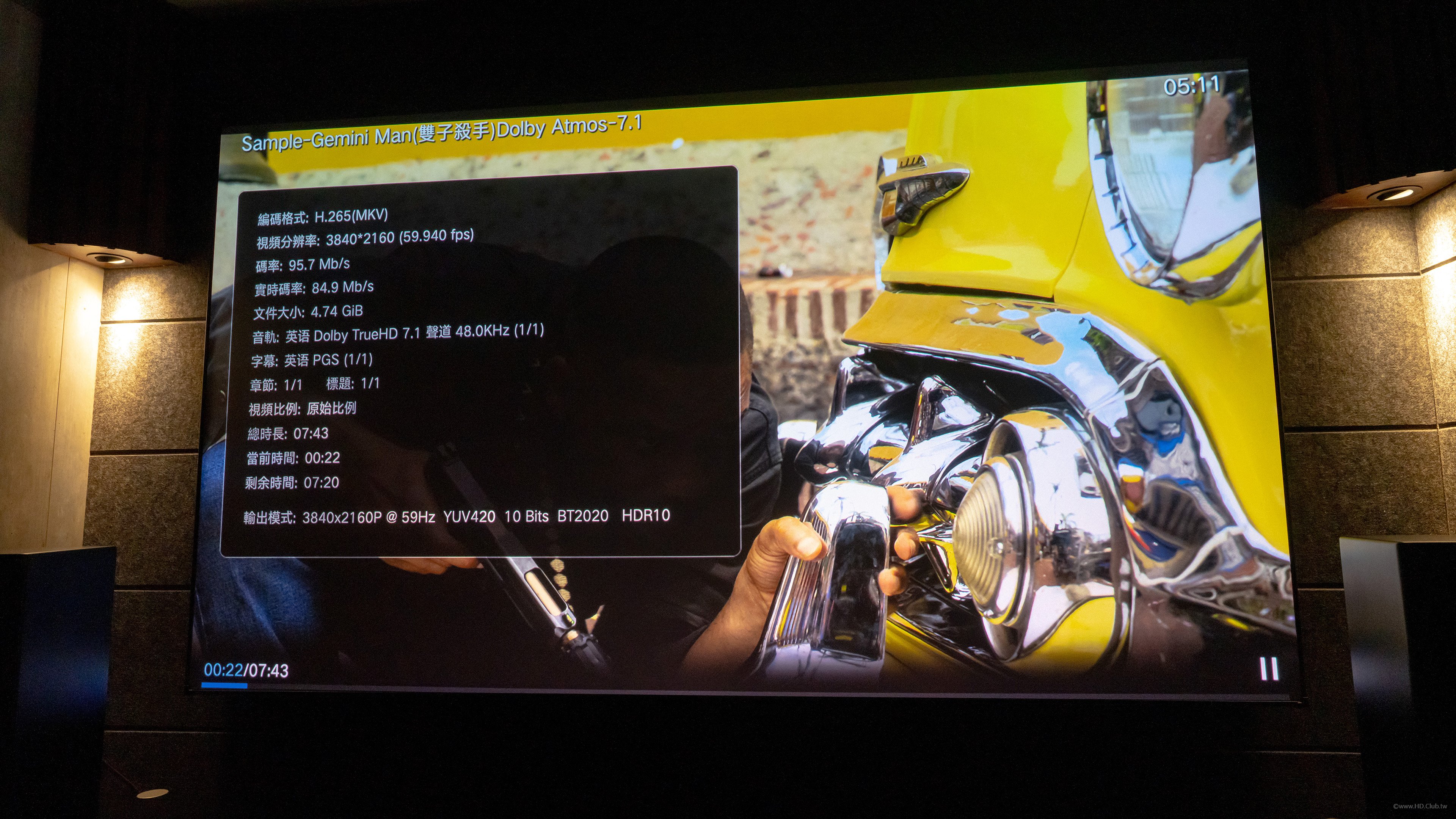

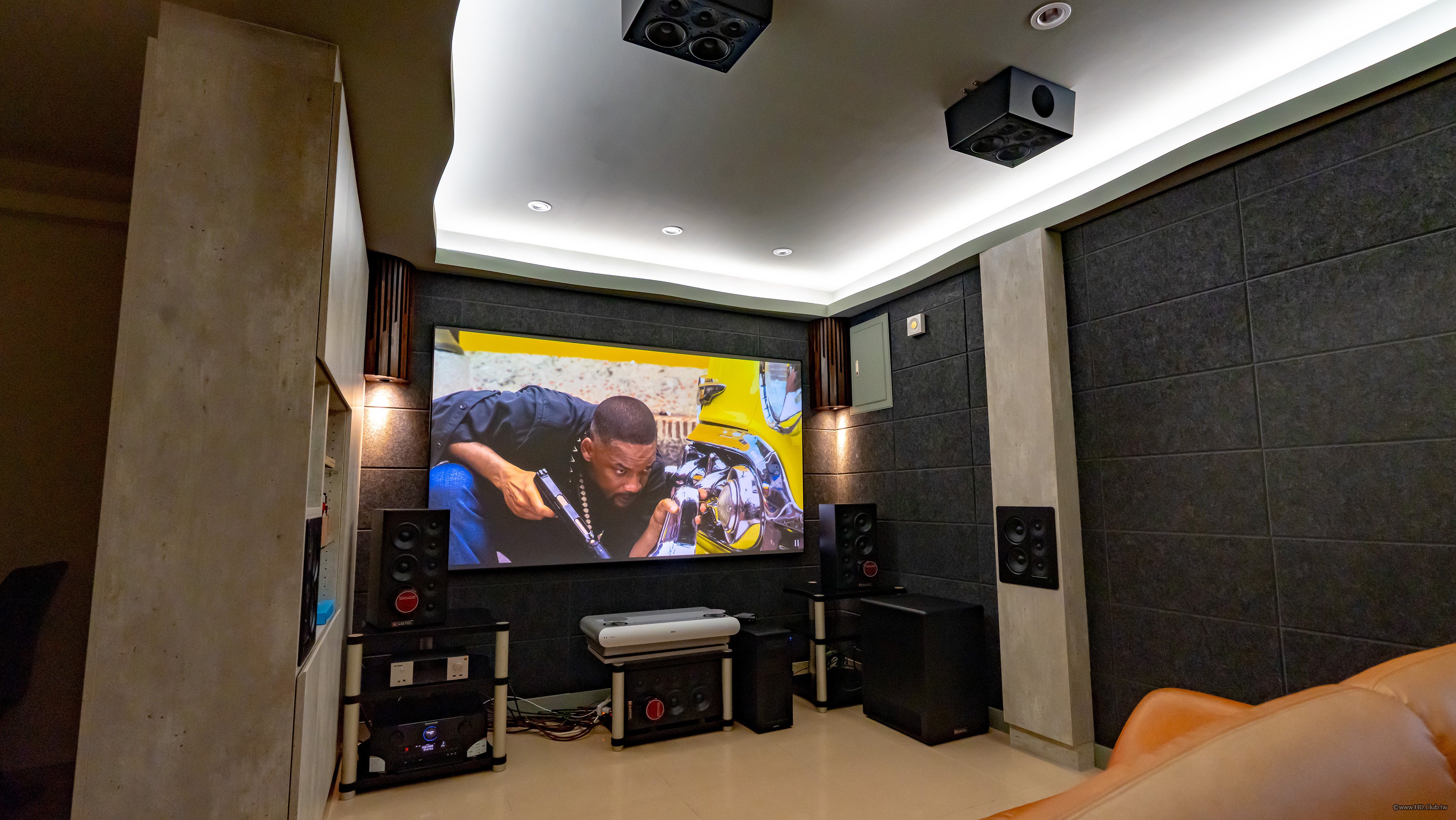

調整完成!正式上畫了!話說這樣的空間設計確實讓人耳目一新,燈光美氣氛佳無誤!首先用變形金剛賽柏坦星球激戰來測試U2的黑位及材質表現,更驗收本系統驗收杜比全景聲的表現。以現場非全遮光所看到的畫面而言,啟動HDR 10來看本片顏色鮮艷,非常吸睛,機器人身上的金屬材質十分逼真,而且表面的光影變化也讓人驚嘆。
雙子殺手也是聲畫必測,對於U2來說,如前述,HDR的對比、顏色的展現和材質的描繪已經是小菜一碟。這個畫面可以看到汽車保險桿光耀奪目,有如已經突出畫面一般的真實!
雙子殺手的槍戰畫面也是很有戲的,在KK旗艦系統的演譯下,將各種武器的擊發的聲音差異表現得十分明確,層次分明。從小口徑的手槍,到精靈手榴彈,擊發的聲音到大範圍爆炸的音效,KK都帶來極多細節,空間中聲音超高密度的表現!低頻收放迅速,不拖泥帶水,子彈擊發的聲音聽著自己都疼。不只是低頻,槍聲及爆炸的聲音所帶來的高頻十分清晰卻不刮耳。整套系統即使音量開大,也不會覺得煩躁吵雜。

堅果 U2 色域真的很棒~!  再加上KK喇叭~這真的比電影院還要電影院!!

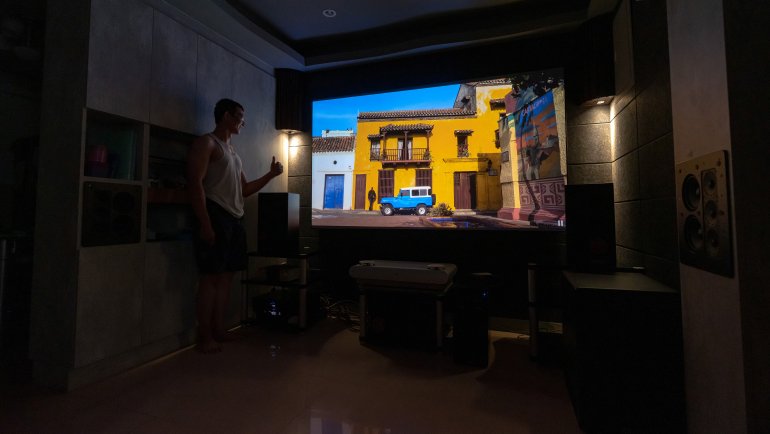

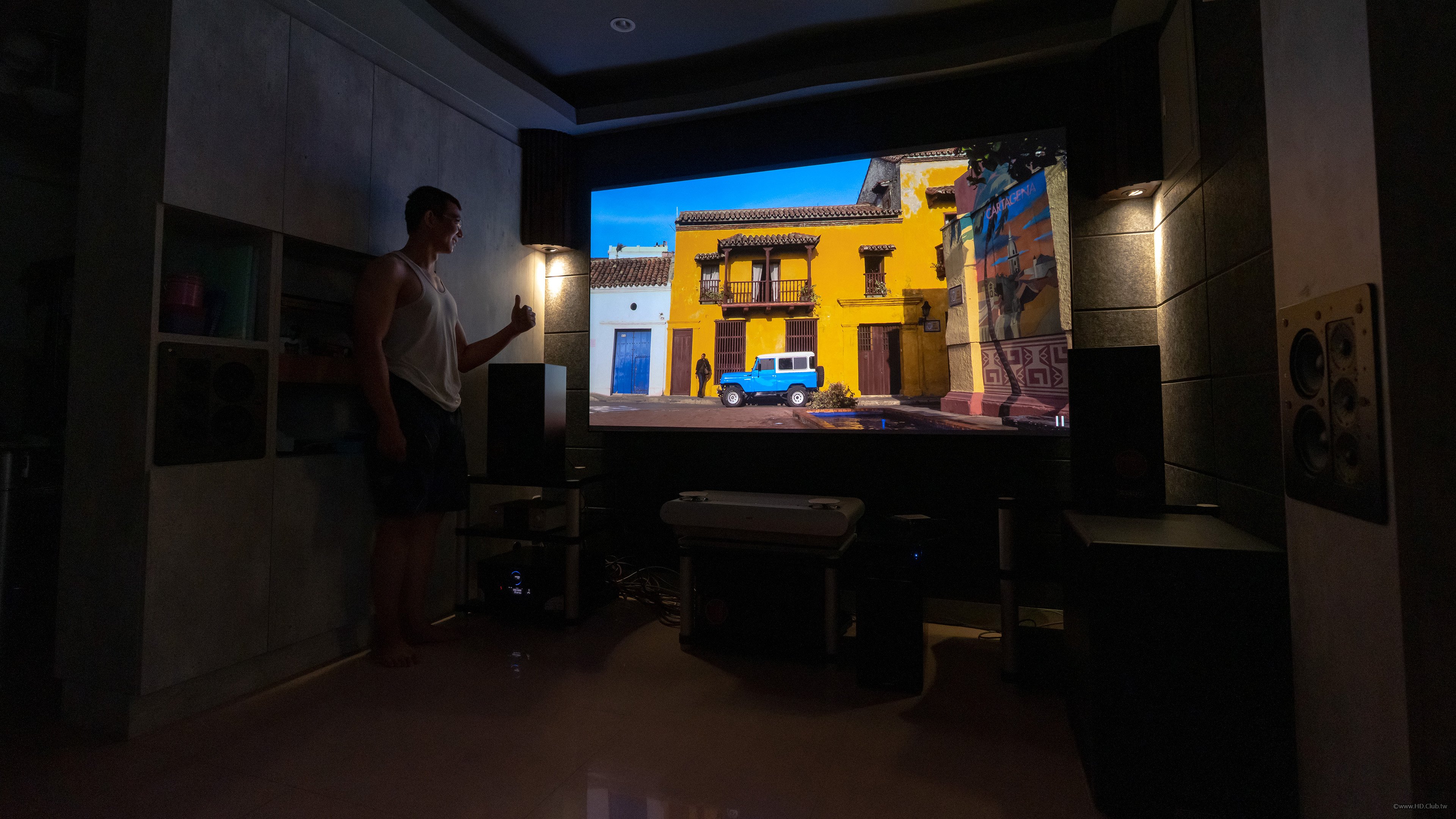

第二張照片,是屋主嗎 XD 感覺很搞笑!
另外若可以全黑環境,是不是不選菲涅爾抗光幕比較好?
小弟總覺得使用抗光幕,解析度會掉下去...

一般住宅客廳多為開放式,如果能將其改為封閉式是最好,但難度非常高(其他家人可能會無法接受),因此退而求其次改為半開放式的,並搭配吸音、隔音處理,也能有基本效果。
但是小張那裡礙於預算及施工時間所以並未施作任何隔音設施。
如果對於視聽室的吸音、隔音處理有興趣,可以另篇討論。

謝謝設計師EVAN 我老婆說沒想到客廳隔間後反而覺得空間變大 ,超級有搬新家的感覺

第二張照片,是屋主嗎 XD 感覺很搞笑! ...
是我小張啊!!!導演大哥請我站在中間這樣可以抓個高度比例
