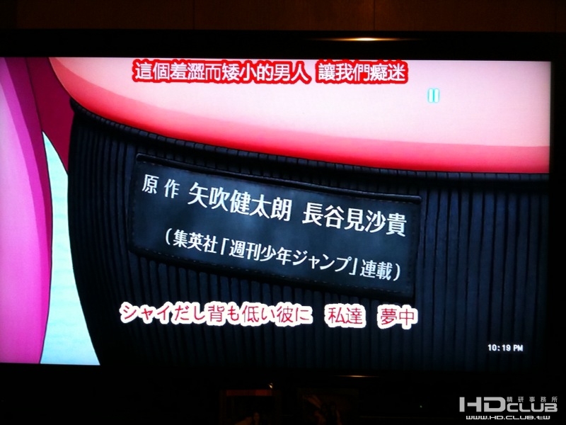

發表於 2009-10-10 23:13:43 | 顯示全部樓層
今天在看動畫時忽然發現對 ssa/ass 字幕的支援似乎比較好了,<br>下圖是我用 iphone 拍的,雖然有點小,但應該看得出字幕的效果。<br>中文和日文字幕分別在畫面的上方和下方。<br>
ass/ssa字幕
ass/ssa字幕
<br>
