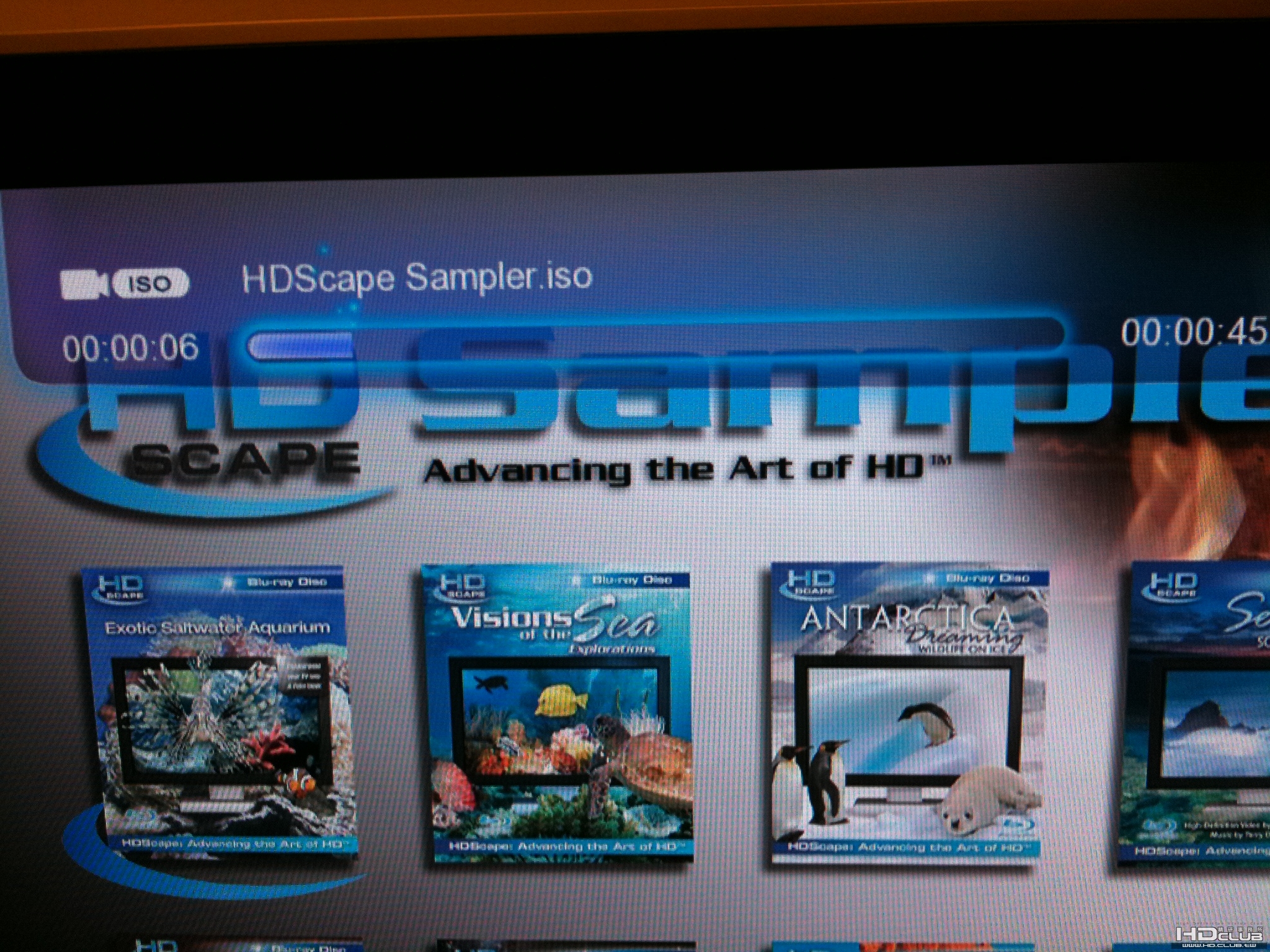

有中文介面
選單的速度比 A-110 快上太多了
讀 BD ISO 的速度很快
讀 LOST DB 第三季 (非ISO 但是事ISO 轉出DBMV) 約三十秒內 可以出選單

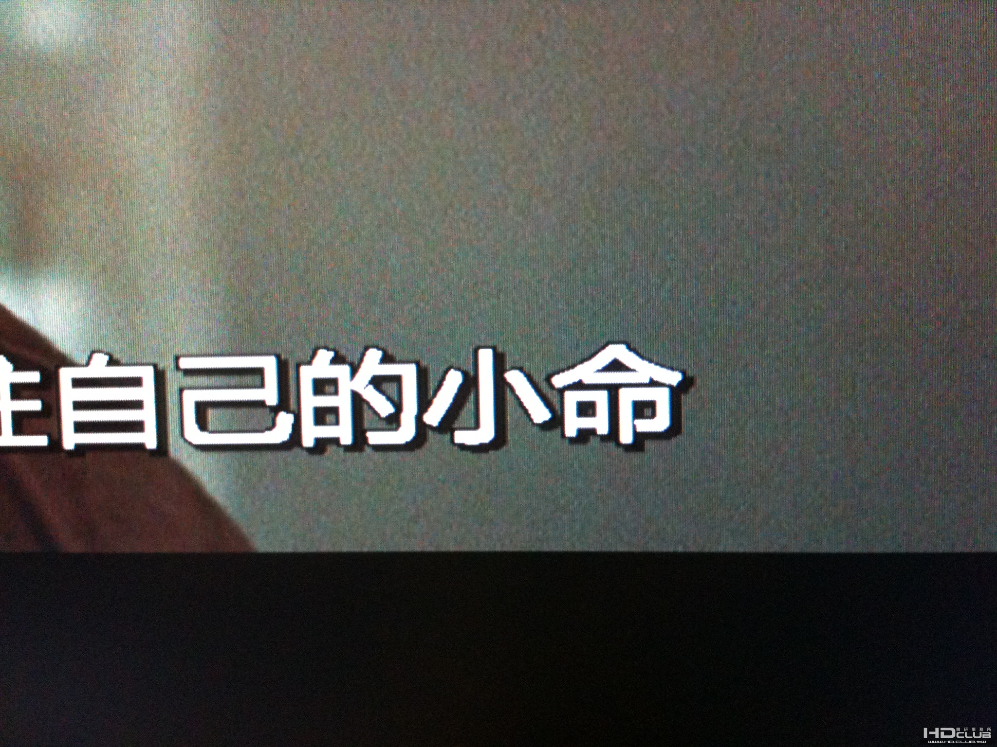

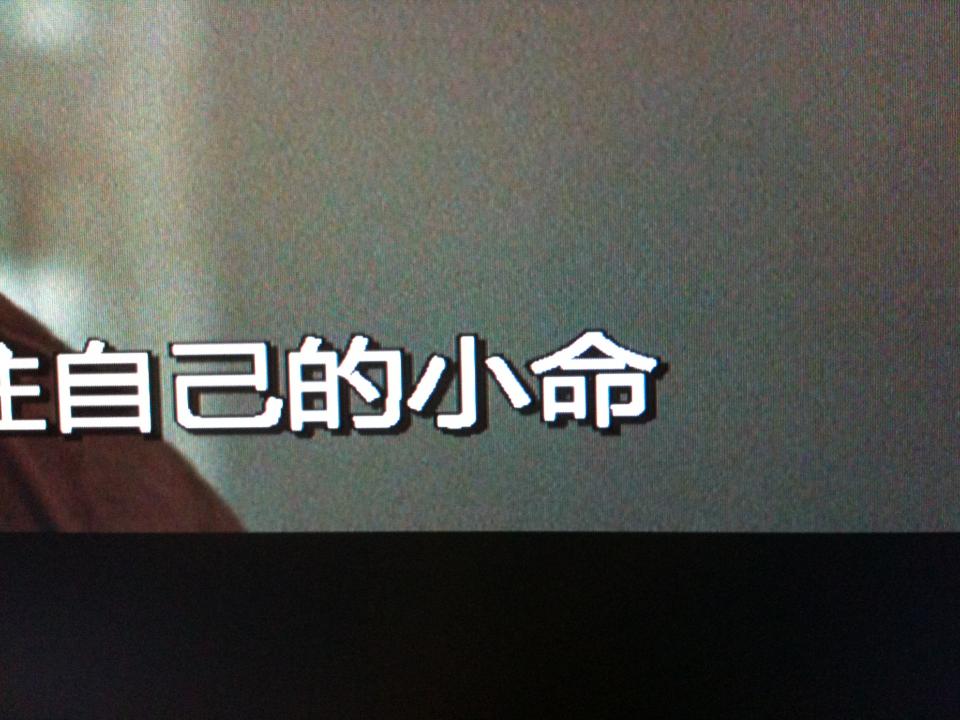

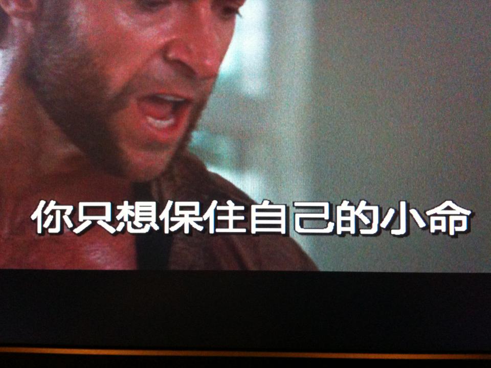

字體 感覺上很像 PGS 字體
請網友幫我看一下

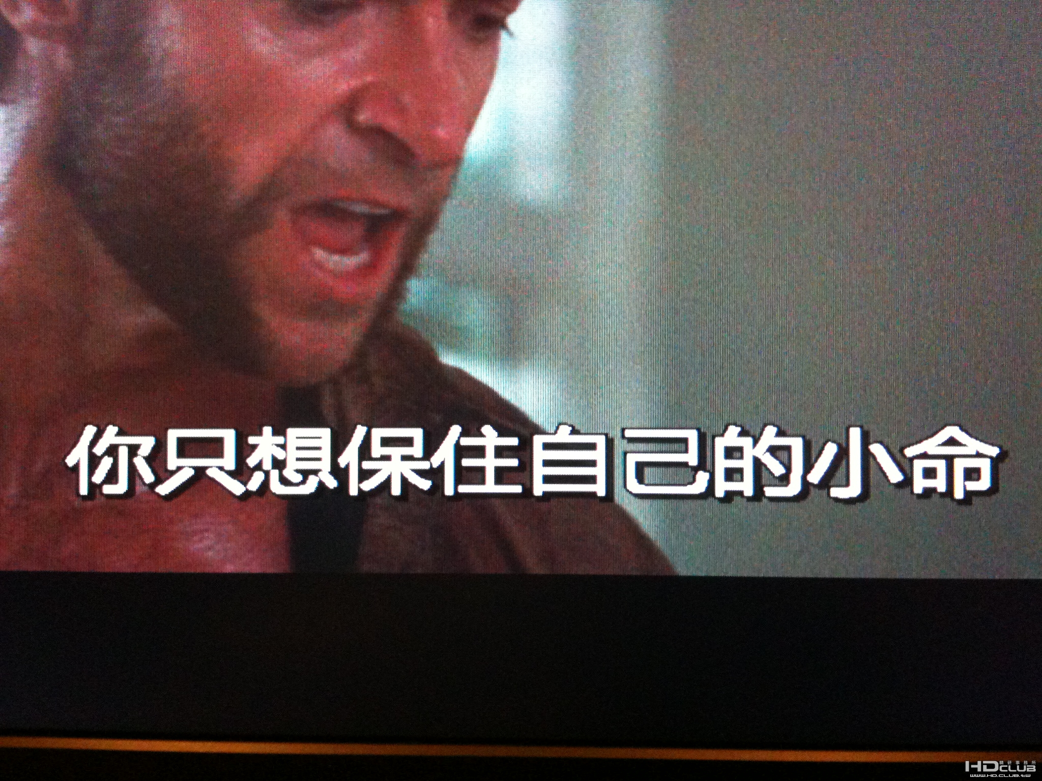

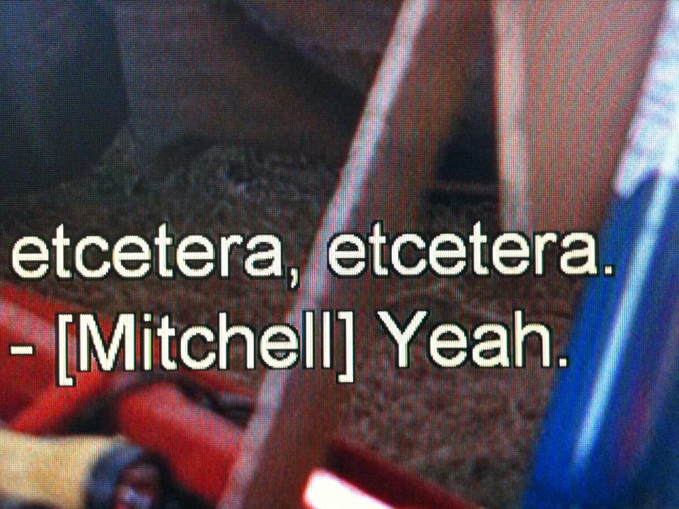

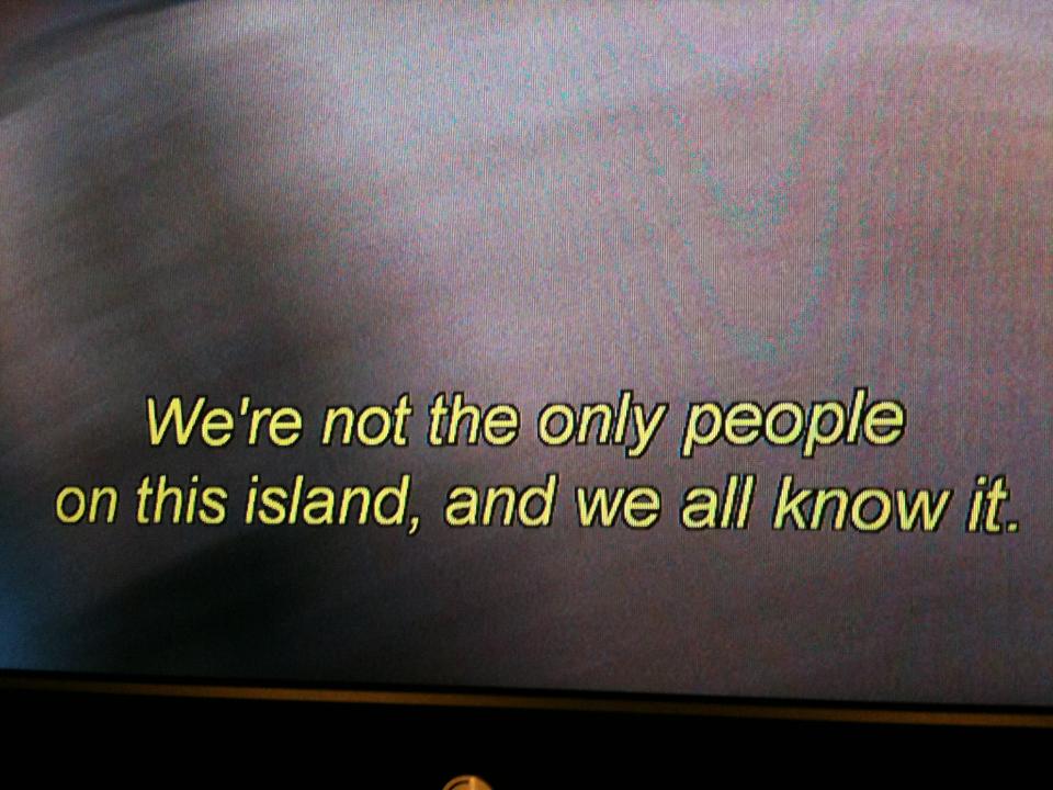

金鋼狼 是用 mkv + srt 的字體

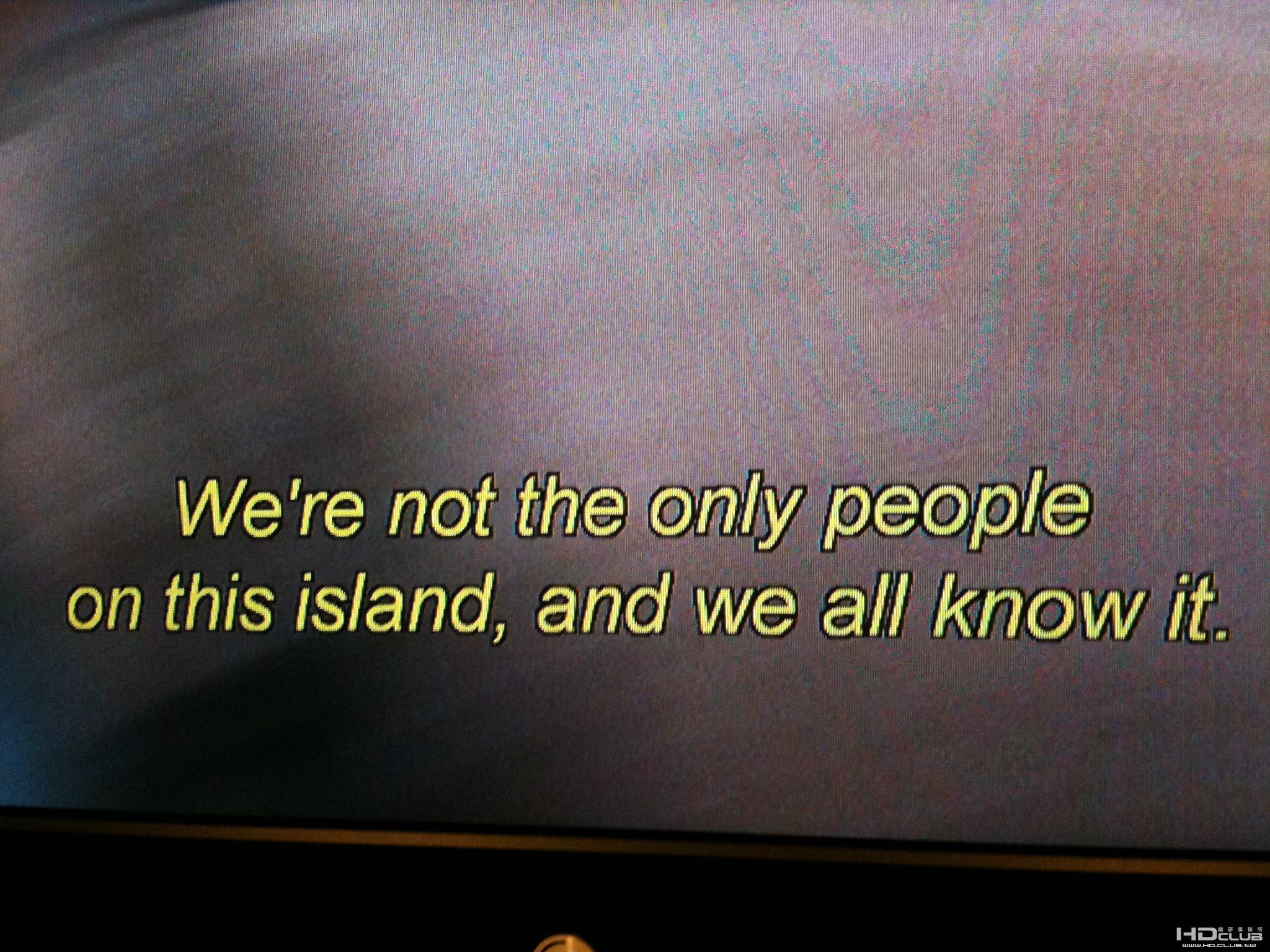

黃字是 LOST第三季 BD ISO 裡的字幕

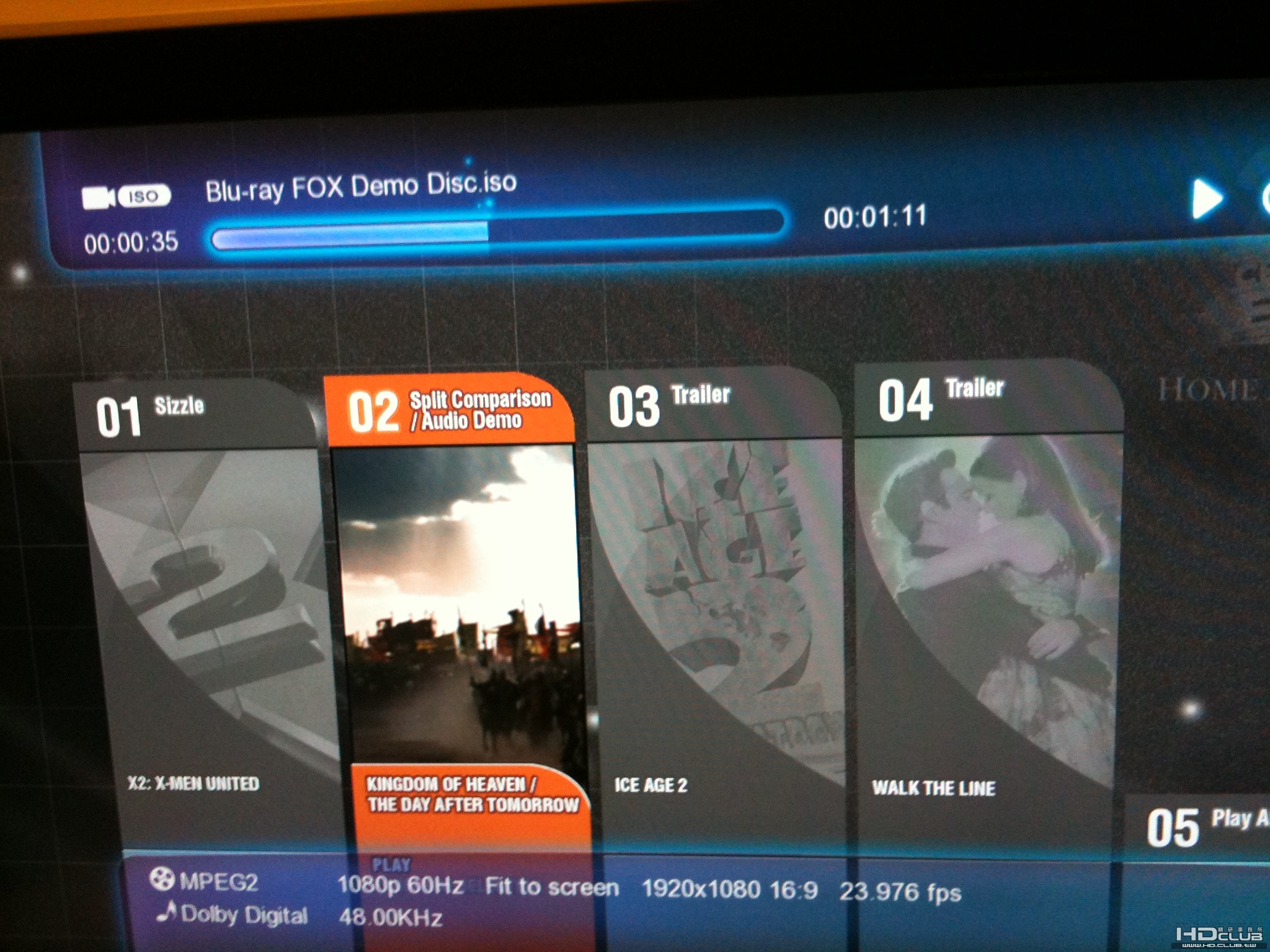

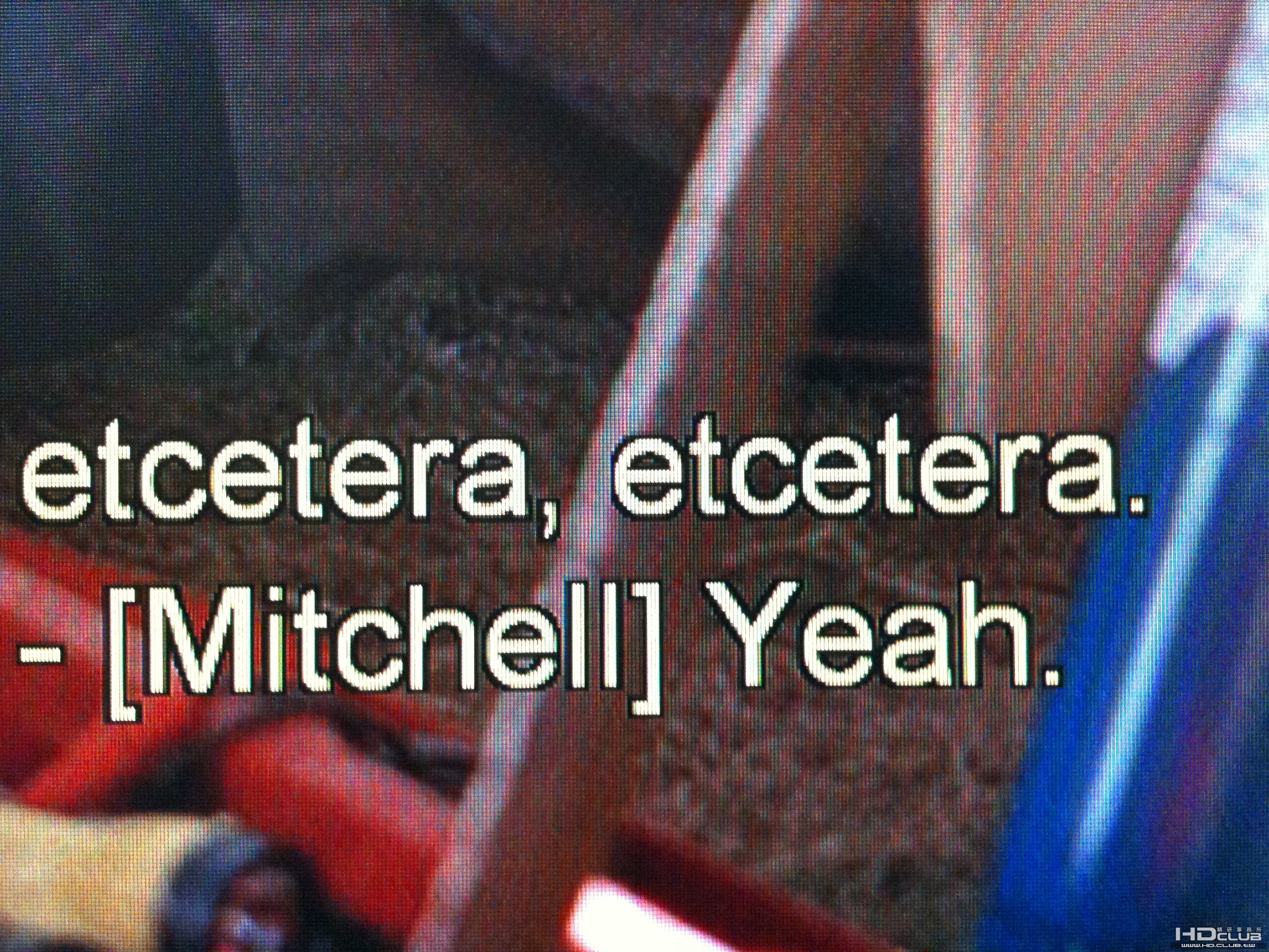

某測試片 BD ISO 裡的 字幕 (好像是FOX)
我測了 三片ISO 兩片
DBMV ISO 都可以
DBMV一片可以一片不行

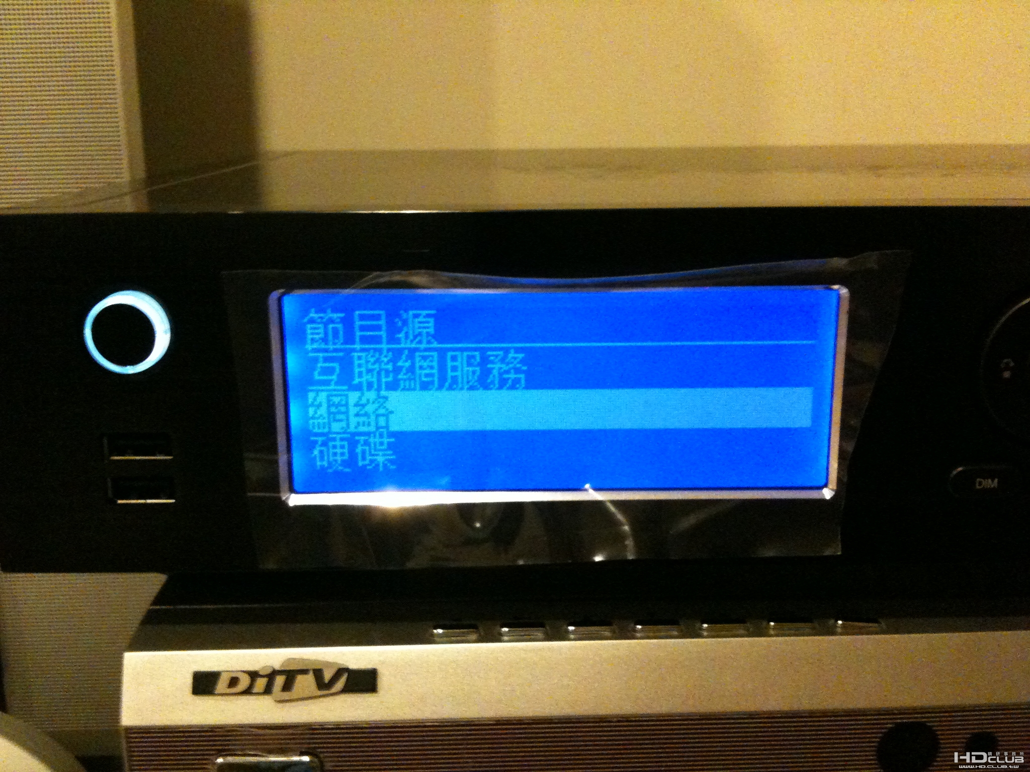

前面的面板
可以顯示中文
選單在變
他也會跟著變
旁邊有一個按鍵很貼心
可以調面板亮度
還可以關起來

<P>機器前面的面板會跟著 你的遙控器的選單改變</P>
<P>如果選到電影或者MP3 他就會顯示出 資料夾名稱或檔名</P>
<P>播放當中 LCD 也會一直像走馬燈一樣顯示你撥放的檔案</P>
<P></P>
<P>面板旁邊的按鍵 跟遙控器的一樣</P>
<P>也可以控制選單 </P>
<P></P>

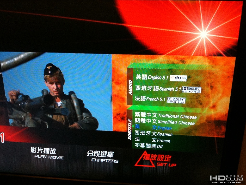

<P>昨晚裝了BD ROM LG GGC-H20L</P>
<P>開機之後機器也秀出有光碟機的符號</P>
<P>小弟放上去百視達租了 "獵殺U571" </P>
<P>約二十秒就出現電影選單 速度比我想像中快上很多</P>
<P>隨便 跳了 幾段 10% 30% 50% 70%</P>
<P>也都很順利 幾乎是瞬殺就出現 (感覺是一秒內的跑出)</P>
<P></P>
<P>播放期間 也可以一邊換字幕 感覺跟DVD一樣 (以前我沒有玩過藍光播放機 ^^", 所以只能用DVD的印象去比較)</P>
