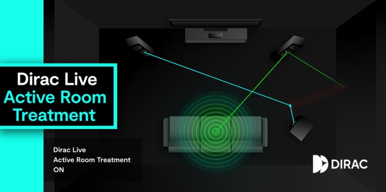

以往我們都認為音響系統從喇叭發出聲音之後就如覆水難收,Dirac Live Active Room Treatment這項新技術則是應用如同抗噪耳機的原理,經過空間量測預期將因為反射產生多餘且
持續時間長(衰減慢)的低頻,此項技術將會讓音響系統即時發出多餘低頻的反相信號、將其「擊落」。這項技術絕對不是單純的頻率響應校正,關鍵是在「低頻殘響消除」。
到底Dirac Live Active RoomTreatment是什麼?它跟我們知道的「一般」Dirac Live RoomCorrection有什麼不一樣?簡單說,基本的Dirac Live空間校正是優化頻率響應與各聲道時間相位的一致性改善暫態特性,而Dirac Live Active Room Treatment的作用則是「抑制空間的低頻反射」,效果就像是在聆聽空間中「裝好裝滿」低頻陷阱(多數居家空間絕對不可能裝這麼多佔位的東西),把多餘的低音吃掉,砍斷低音的拖尾。
主動抵銷低頻反射音在所有音響系統上,每個聲道喇叭的低音都會受到空間壁面與天花板反射到聆聽位置,這些「空間低音的殘餘能量」就會影響低頻的正確性與乾淨的程度。Dirac Live Active Room Treatment這項技術原理則是與ANC(主動抑噪)耳機,知道何時何處會有「多餘的聲音」,就發出「多餘聲音的反相聲波」抵銷多聲音的能量。舉例來說,右聲道喇叭發聲原本受到右牆反射增加了多餘的聲音,這時候Dirac Live ActiveRoom Treatment就會讓「其他聲道喇叭」發出「反射音的反向波」抵銷多餘的聲音。據Dirac官方技術說明提供的測試圖,在同時應用Dirac Live、Dirac Live Bass Control與最新技術Dirac Live Active RoomTreatment,將會讓20Hz至300Hz從極低頻到整個低頻段的殘響大部分都會被「消音」!

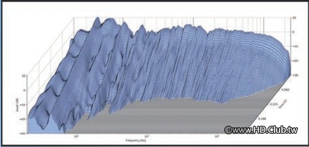

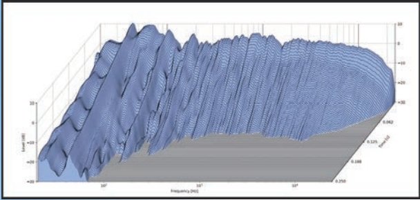

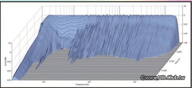

以下我以瀑布圖連續說明Dirac Live Active Room Treatment與以往各項Dirac Live技術作用的差別。本圖是沒有使用Dirac Live的測試結果,不僅初始的頻率響應曲線(最靠「牆壁」那一條)就彎彎曲曲,接下來初始發出的聲音隨時間增加,各頻段的能量受到空間吸收或散發而逐漸衰減,頻率愈高、衰減的速度愈快,右手邊的高頻掉得最快、中頻其次、低頻要回歸寧靜的時間最長。
沒有使用Dirac Live

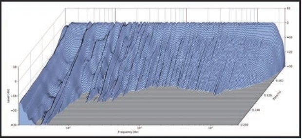

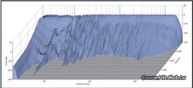

在應用Dirac Live空間校正的基本功能的狀態下,能讓頻率響應變得相當平坦,各位比較本圖與前一張圖能看到雖然Dirac Live的頻響校正已經減少一部分低頻殘響能量,但圖左低頻段衰減時間仍拖得很長。
Dirac Live

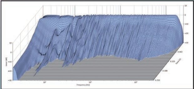

應用更高階的「Dirac Live空間校正 + Dirac Live Bass Control」,藉由Dirac Live Bass Control同時管理與控制空間響應與各聲道喇叭之間低頻的交互作用,進一步精確控制多聲道喇叭與多超低音作相位微調,使較大的聆聽「區域」獲得良好的低頻響應,比較前者也可以看到在Dirac Live空間校正加入Dirac Live Bass Control,縮短了20Hz至50Hz區間極低頻段殘
,但Dirac認為這還不夠。

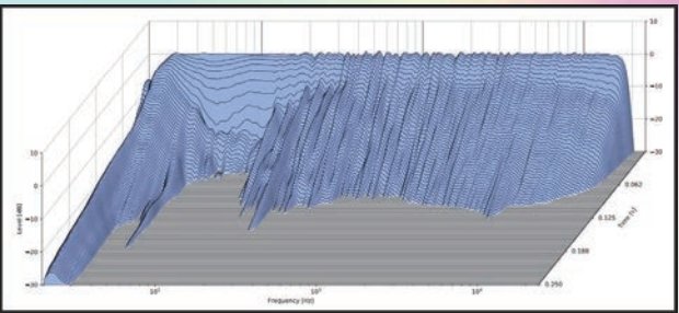

此為最新技術Dirac Live Active Room Treatment加入Dirac Live空間校正與Dirac Live Bass Control「三管齊下」的處理結果:從20Hz至300Hz從極低頻到整個低頻段的殘響大部分都被「消音」了!我已經能想像經過這項處理之後,肯定能表現出「超乾淨、超快」的高解析度低頻與極低頻。
Dirac Live + Dirac Live Bass Control + 最新技術Dirac Live Active Room Treatment
