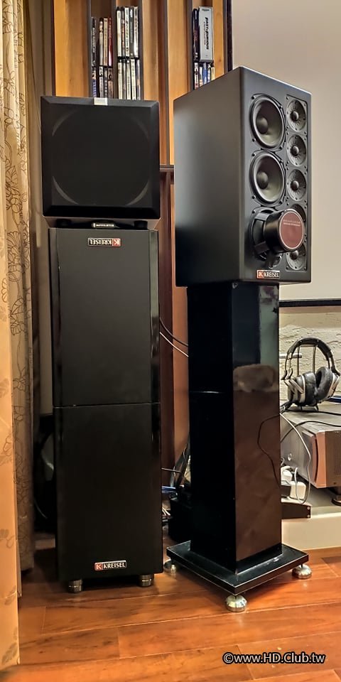

我自己從很早就開始實驗將超低音堆疊及架高這件事,一來是因為傳奇錄音師兼主動式超低音發明人Ken Kreisel在以他自己的名字創立KK品牌之際,就開始推廣3D堆疊這件事,將他所設計的超低音作上下反向堆疊,在保持低失真的同時,3D push-pull不只能量更強,達成更寬鬆,更自然的低頻播放結果。在首度經歷過超低音發聲位置超過聆聽高度的好低頻之後,我食髓知味,找來了體積小但是低頻卻有18hz下潛實力的StarkeSound Brev SW10,疊在原本的3D堆疊上,達成在客廳內即有均衡響應而且低頻迎面而來的效果。關於StarkeSound Brev 10,弟有寫過一篇心得分享文:STARKE BREV SW10 微型超低音:小小體積,大大驚喜 (出處: HD.Club 精研視務所)

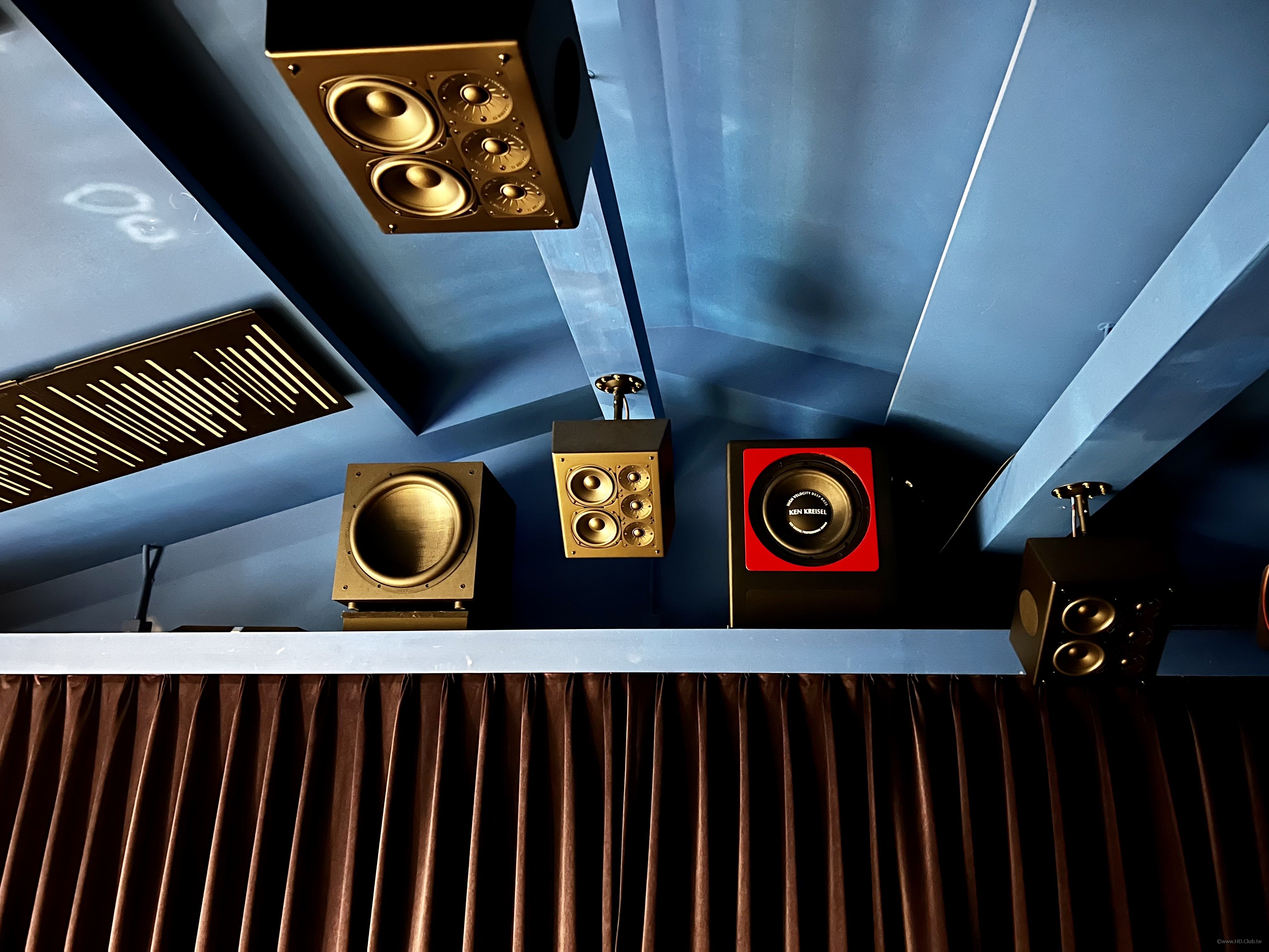

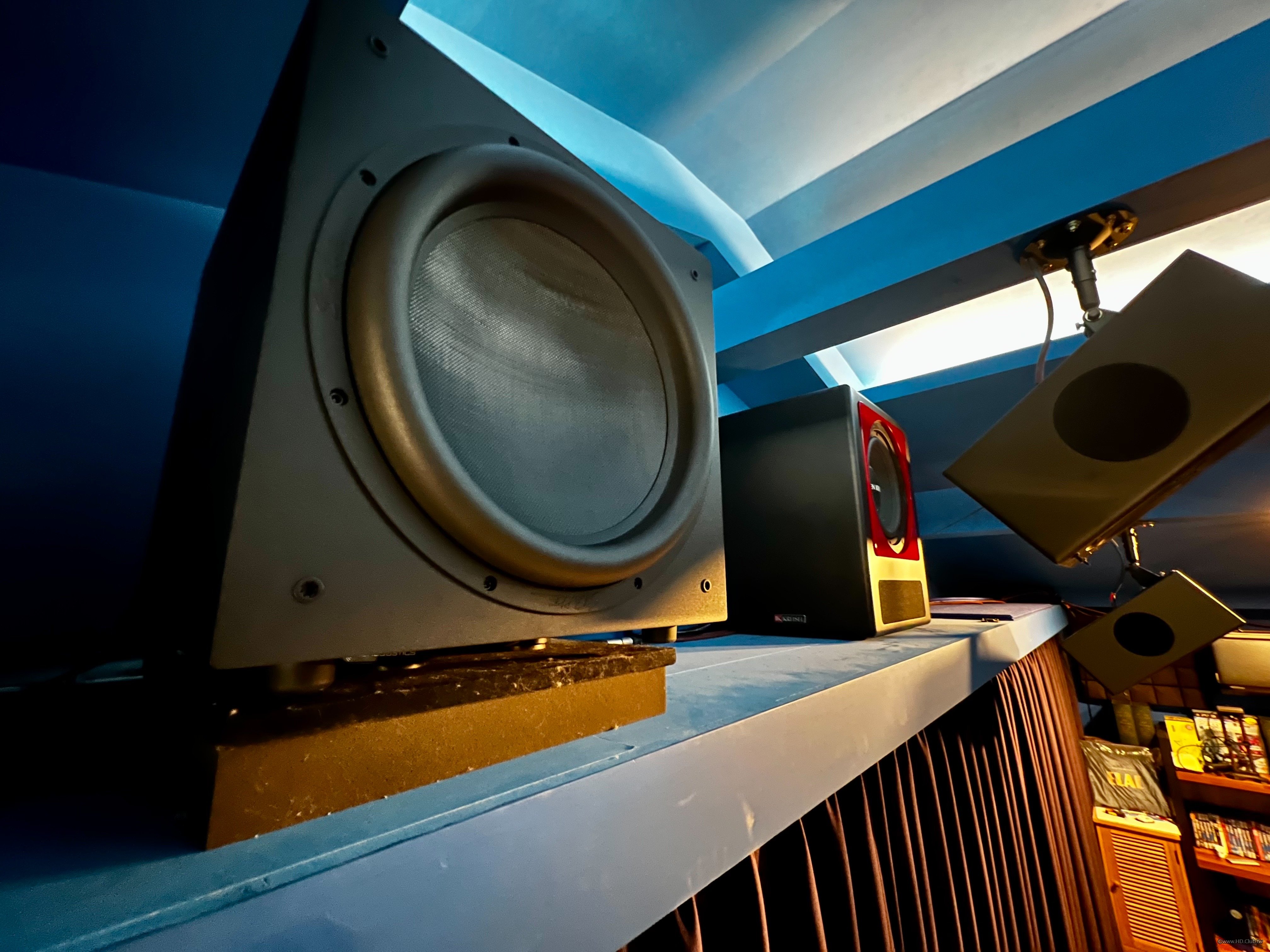

及至後來搬家而終於擁有自己的視聽空間。在幾經試驗之下,也決定將小支的Brev SW10放到視聽室內高櫃之上。在看到量測數據竟是眾超低音最佳!當下決定把KK旗艦超低音DXD1000給搬上去,最後,實在因為效果太好,決定將Brev SW10換成Brev SW15,完成視聽空間中天空炮的設置。

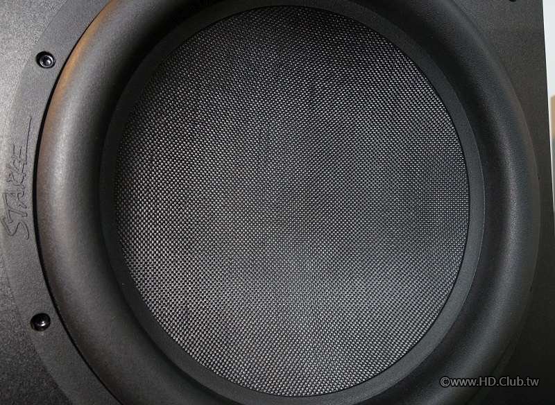

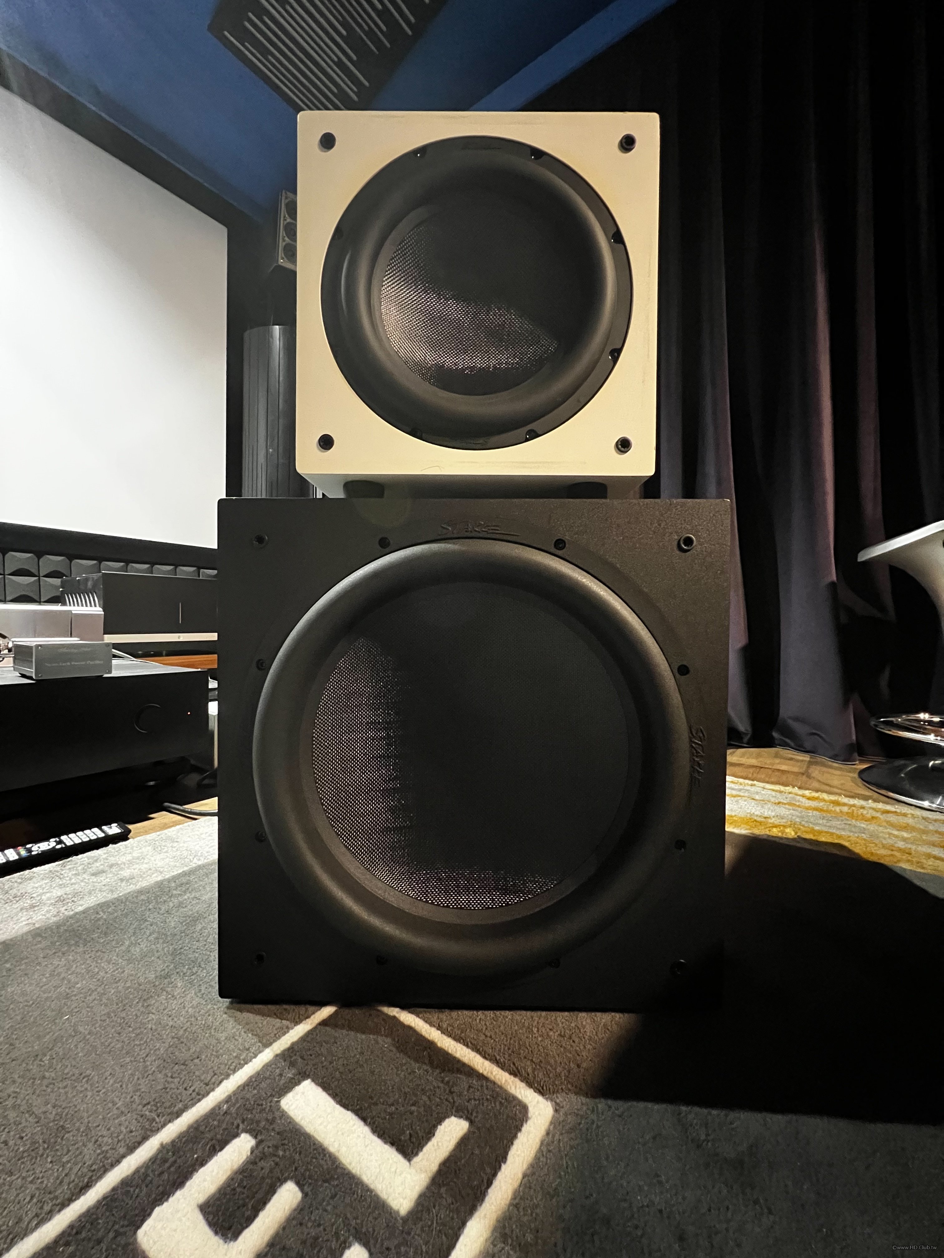

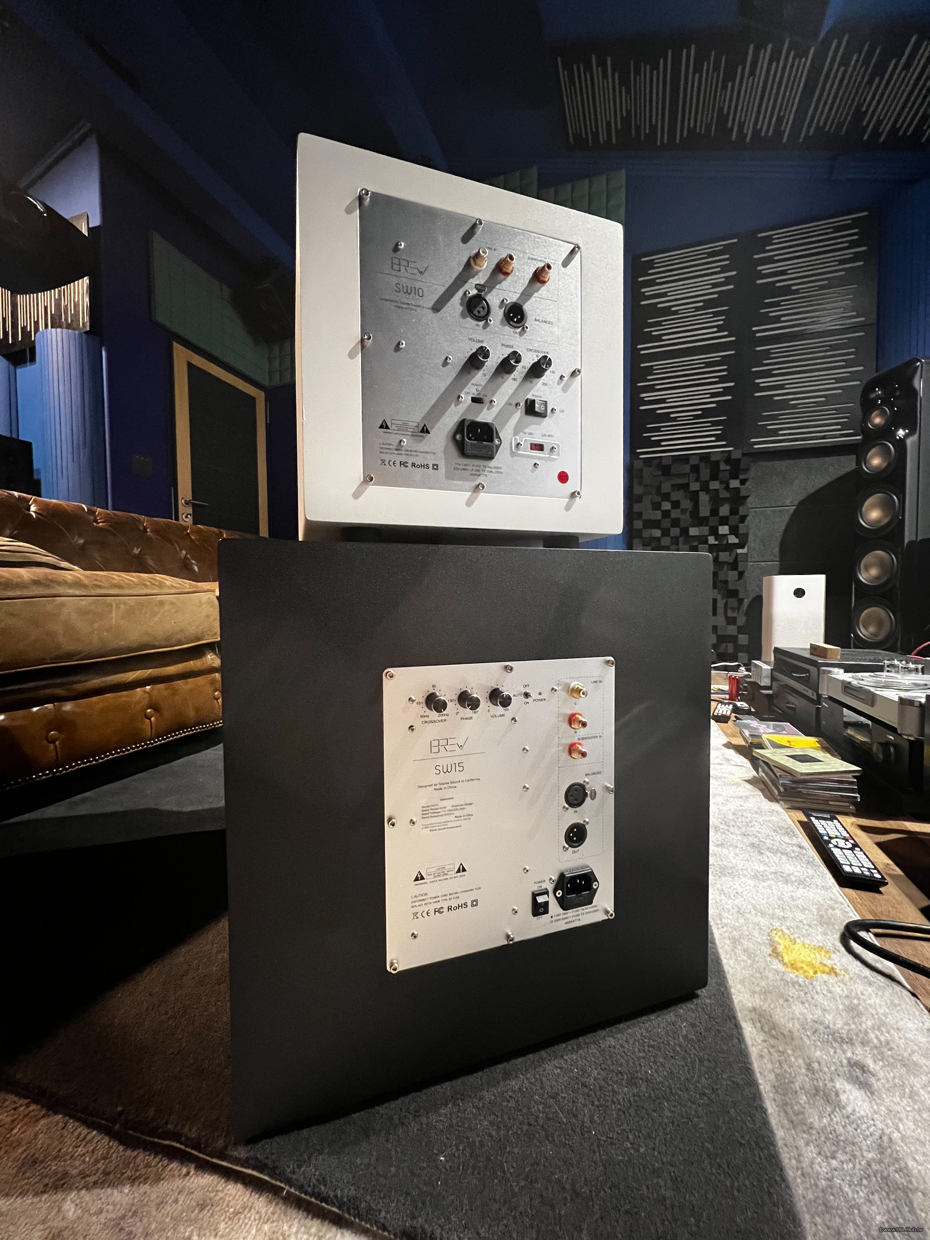

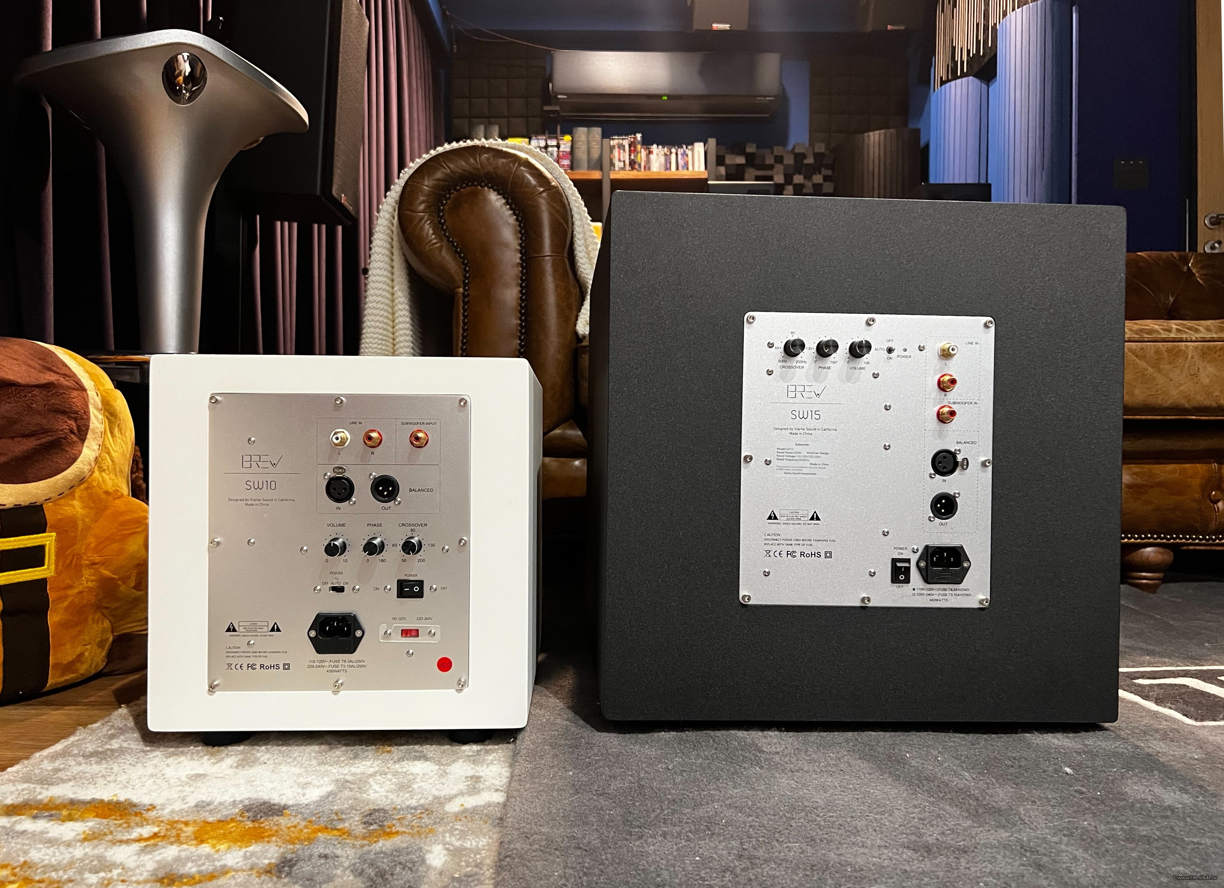

首先介紹一下StarkeSound SW15這支超低音,他是Brev超低音系列的旗艦,低頻下潛可達14hz的深海鋼砲!以照片看看和SW10比較。10吋和15吋體積的差異是很明顯的。不過SW10的低頻也有18hz的實力喔!
SW10產品規格
單體:10吋單體
擴大機:350W RMS(峰值800W)
最大輸出音壓:110dB
頻率響應範圍(±3dB):18Hz~240Hz
主動單體:1個10吋玻璃纖維三明治單體
輸入:XLR輸入端子,超低音輸入(RCA),一對RCA立體聲輸入
表面材質:啞光黑/白
尺寸(高 x 寬 x 深 ,含腳墊)316 x 296 x 340mm
喇叭重量:12.5kg
SW15產品規格
單體:15吋單體
功放:475W RMS(峰值950W)
最大輸出音壓:116dB
頻率響應範圍(±3dB):14Hz~240Hz
主動單體:1個15吋玻璃纖維三明治單體
輸入端子:XLR輸入端子,超低音輸入(RCA),一對RCA立體聲輸入
表面材質:啞光黑
喇叭尺寸(高 x 寬 x 深 ,含腳墊):440 x 420 x 480mm
喇叭重量:25kg
背板上的旋鈕其實是一樣的,只是排列方式不同。RCA及XLR輸入及輸出方便串接,音量、相位、分頻點一應俱全。關於Brev SW15的開箱文,版主范智傑也已經寫過,大家可以參考以下連結:「2023年度最超值的15吋砲」STARKE Brev SW-15 (出處: HD.Club 精研視務所)

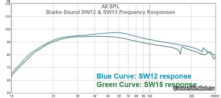

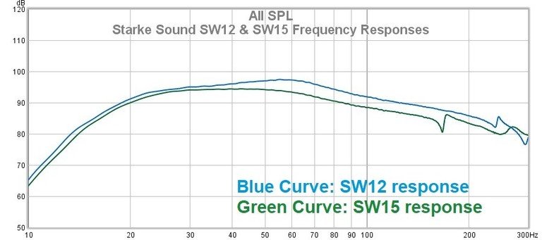

在這裡引用國外知名評測網站Audioholics的室外量測數據,在沒有室內空間給予「低頻紅利」的前提之下,SW15和二哥SW12同場演出之數據如下,從20Hz以下緩降,帶來真實可用的14Hz極低頻!不過從這曲線也可以看出來SW系列就是專注在提供100Hz以下的頻段,專為家庭劇院設計無誤!

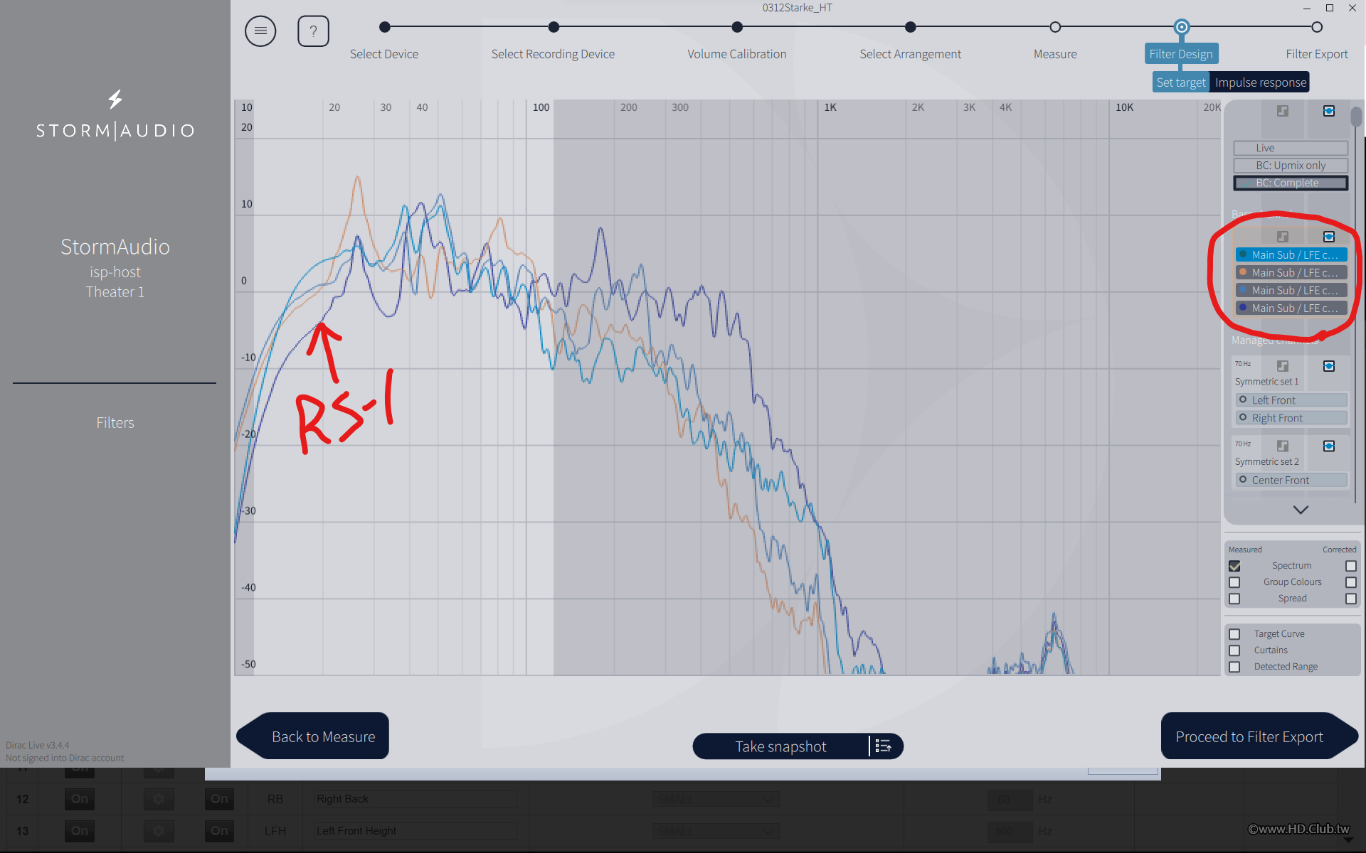

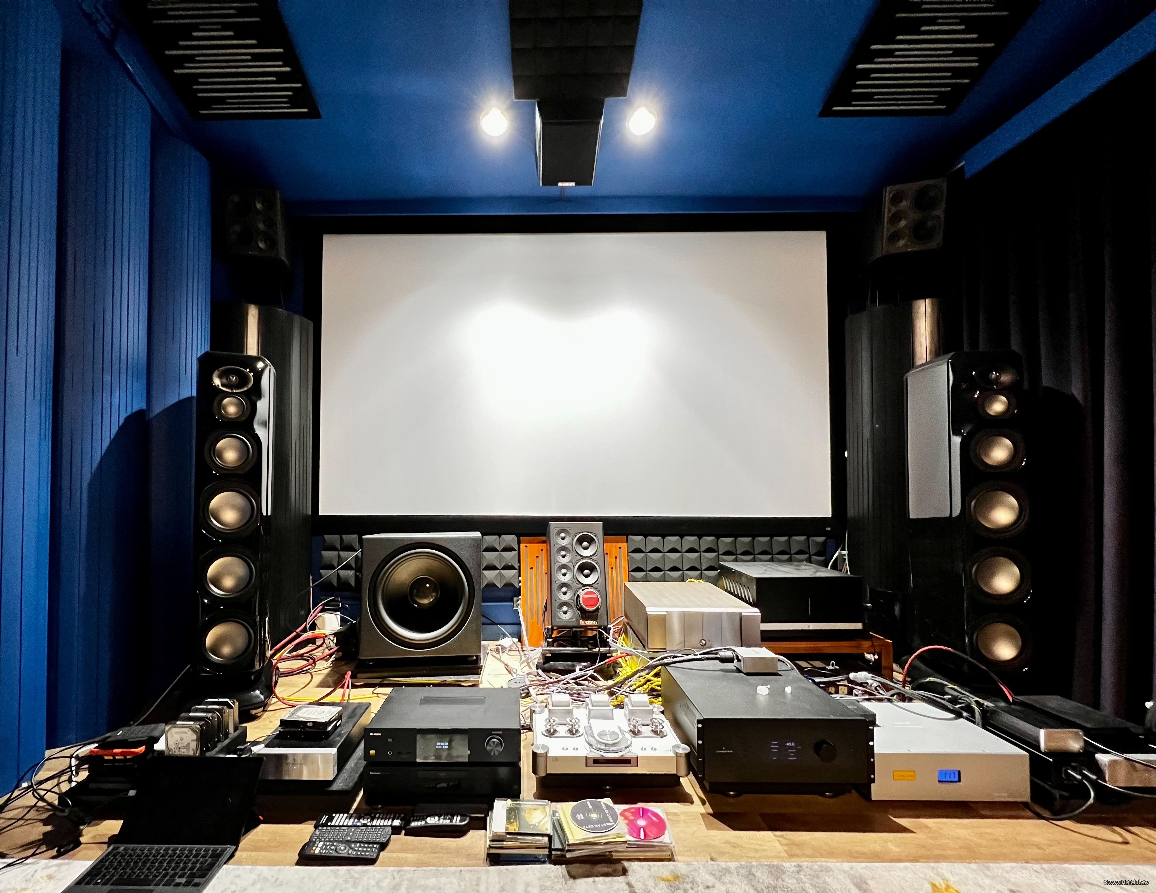

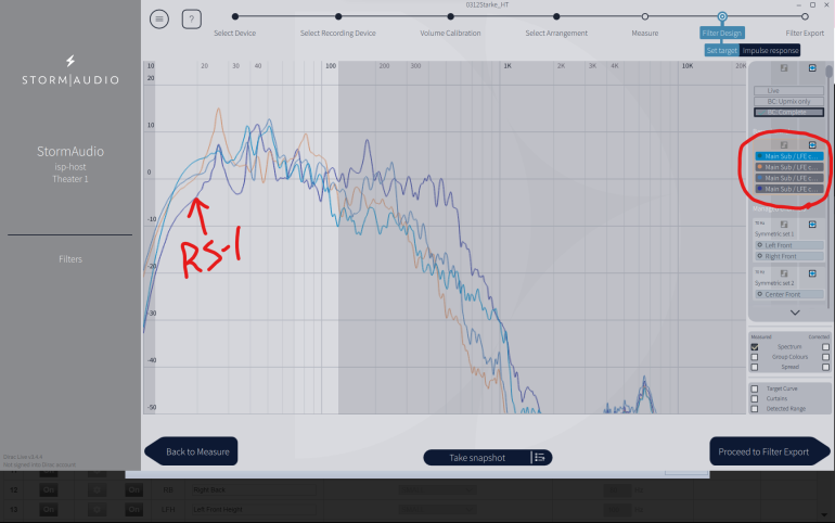

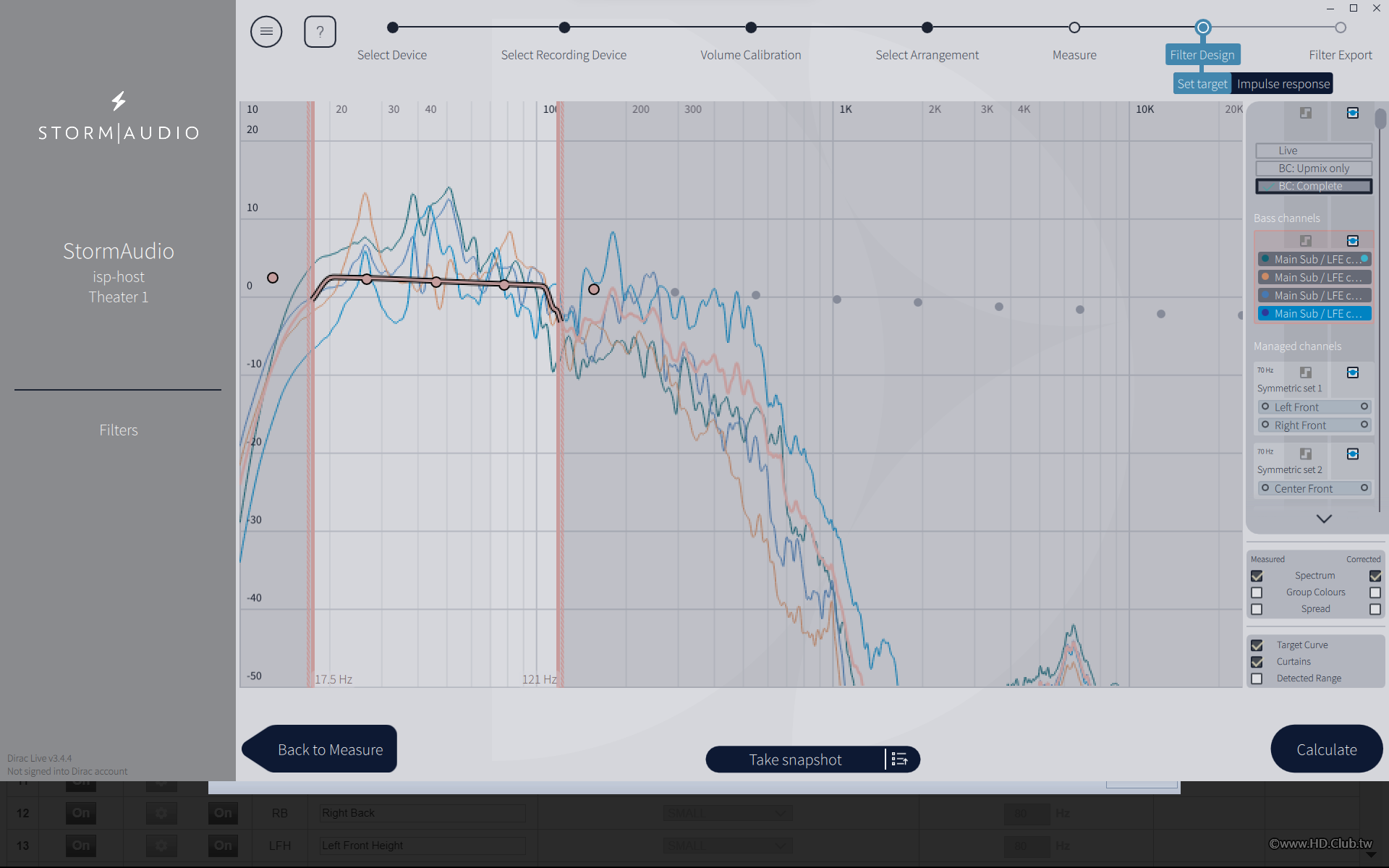

最重要就是,確實在我的超低音陣容中(DXD1000、SW15、JTR RS-1),放在聆聽位置座前方的美國猛獸JTR RS-1竟是曲線最差, 而在高櫃上的SW15及DXD1000則在風暴的DLBC計算後擁有更優異的頻響曲線。請注意,這絕對與超低音的性能無關,關鍵就是擺放位置!
簡介評測系統
前級擴大機Storm Audio風暴 Elite ISP24 MK2
後級擴大機Jeff Rowland Model501(左右) + STARKE A7-5 + INTEGRA RDA7.1*2
前置主喇叭Revel Salon 2,中置喇叭KK K700 Pro,左右環繞KK K700,後置環繞喇叭KK K700 Pro
前上左右MK S250,前天空KK IW600,中/後天空暨後上左右及天空中置KK KS700,
超低音KK DXD1000*2 3D堆疊 + KK DXD1000 + JTR RS-1 + Starke Sound Brev SW15
多媒體播放機Zidoo Neo Alpha
投影機 Epson LS12000B ,布幕 OS WV901 130吋
電源處理器:Analog Art 3000VA 隔離變壓器

從菲尼斯走進馬戲團表演區開始,觀眾的一起發出踱步聲不只是沉,還因為下而上返回的餘波還會有點「晃」。當走進表演圈,大家是否能聽到在這裡的電貝斯?此景的The Greatest Show的貝斯聲線要非常明確不能模糊,足以跟其他聲線並駕齊驅。在後來靠近結尾的地方,這樣清晰的低音貝斯演繹必須要有一樣的水準。除了再次考驗劇院前級低頻的整合能力,當然超低音彼此之間能力的配合相當關鍵!如前面我用風暴+DLBC所做的圖一般,至於高衣櫃上的SW15在量測和執行曲線上無論在低頻下潛、音壓水準上都絕對過關,太超值了!
