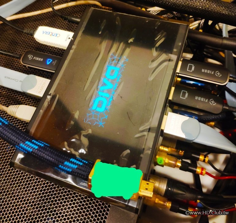

其實HD Fury的產品我接觸得算早,從DIVA開始我就是他們家產品的忠實用戶。我因為當時使用Optoma HD92這台1080P SDR的LED投影機,極需要能將4K HDR/DV降轉為HD92能夠播放的內容,當時我一直非常喜歡HD92的銳利度,再加上廣色域,就表現在106吋上的畫質讓我不會想要更換4K機。一次朋友帶著DIVA來家裡,說這絕對是好物要看看在我投影機上的表現,好奇心驅使接上去一看不得了!以其專利的演算法,DIVA立刻帶來更高對比度,更鮮豔的顏色,與更澄澈透明的畫質。彷彿畫面被水洗過一樣!雖然設置不易且和LX500聯手會偶爾當機,但是太厲害的畫質讓我也無法將它換下來。

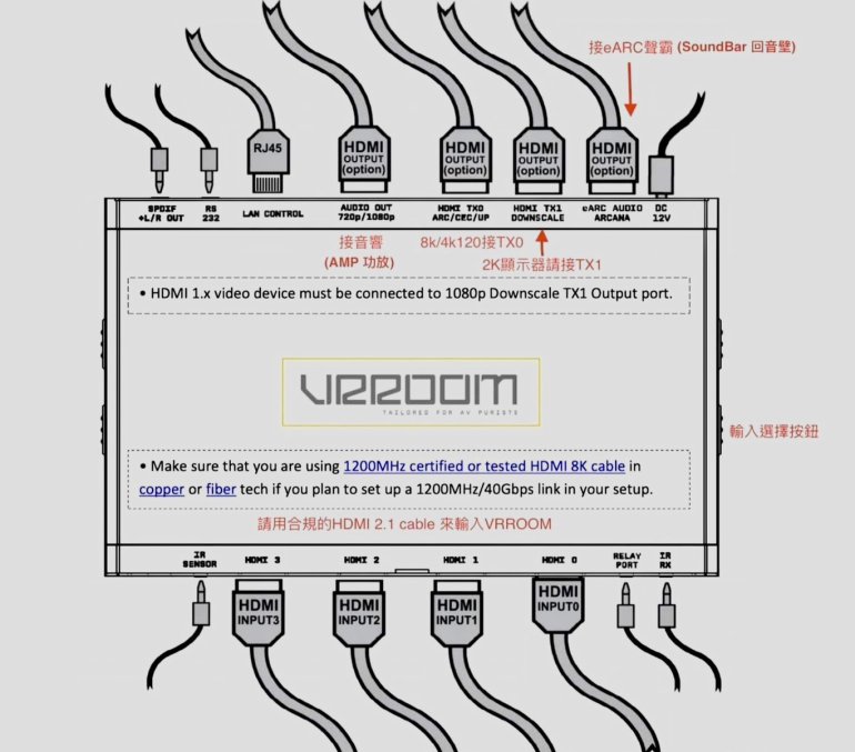

快速設定:

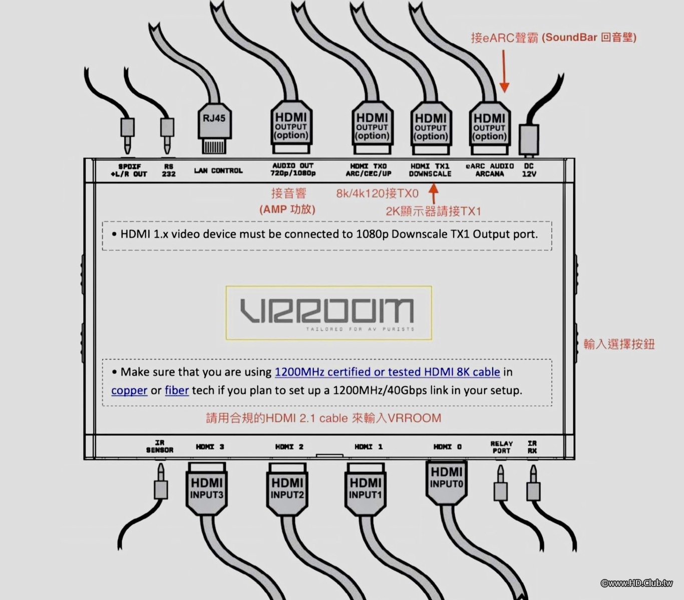

安裝不難,原廠也有詳盡的說明。基本上硬體設置就是把HDMI線按照圖示插好就好。不過有一點要提醒,就是若有兩台4K顯示輸出,第一台8K/4K顯示器接TX0,第二台4K接TX1。然後就是設定播放機或按照Vrroom所顯示IP透過瀏覽器設定了。再次提醒若有2K設備原則上接TX1 , 相對的若是由TX0輸出到4K或8K設備,就可以把2K60P輸入信號"倍頻"到8K60P或4K60P。作用是TX0支援"上轉upscale",TX1支援"降轉downscale"。

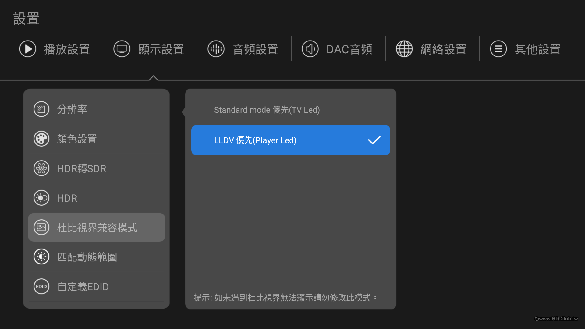

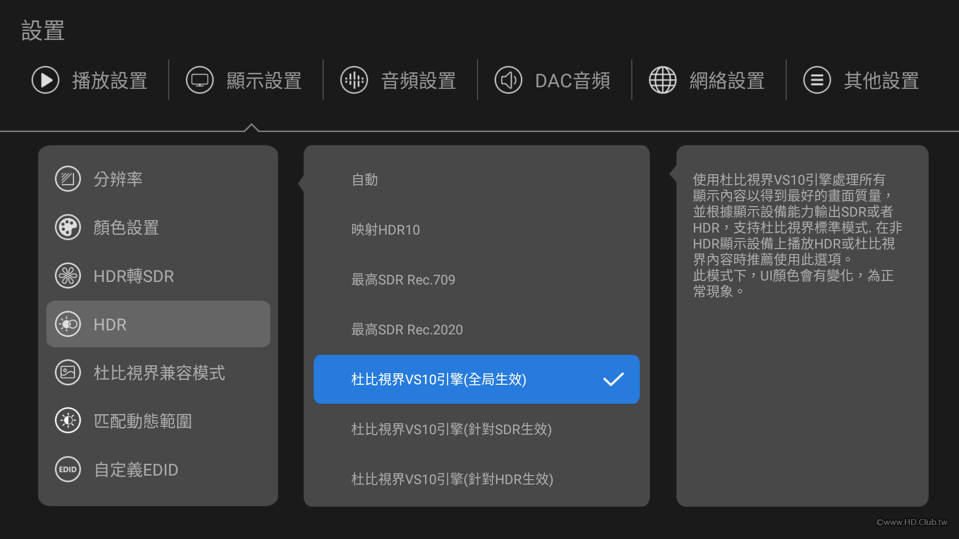

Zidoo播放機視訊設定
一般設定:

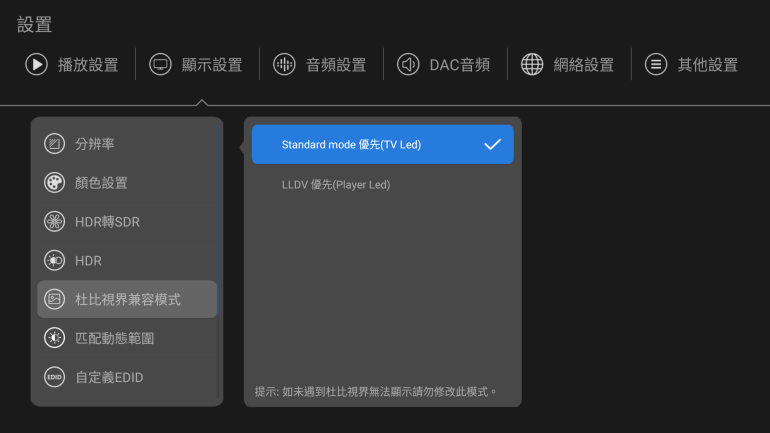

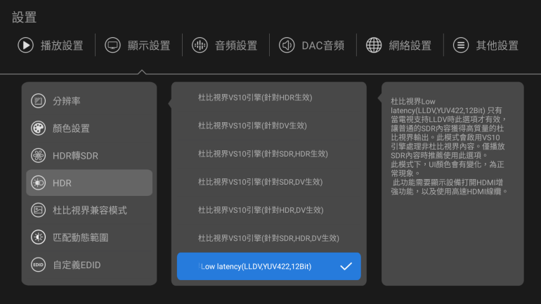

正常來說若要啟動播放DV內容並執行DV規格轉換映射,必須要啟動VS10視訊引擎,我自己是將VS10全時開啟,覺得還不錯!但是一般而言用自動是很安全的選擇。

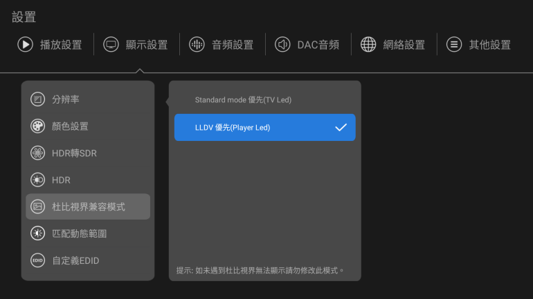

在一般使用情況,LLDV輸出設定是將DV的內容由Zidoo進行映射處理所以設定是"Player led"(播放機引導)
HD Fury Vrroom設定

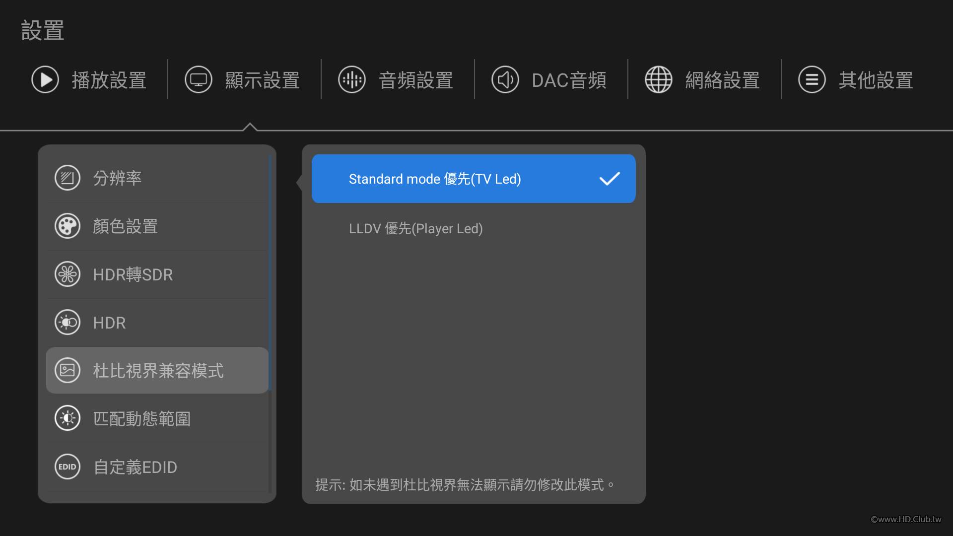

當與Vrroom合作時,我們可以將內容透過VS10映射為LLDV輸出
既然要給Vrroom處理,這裡要選擇"TV led"(電視/外部裝置引導)

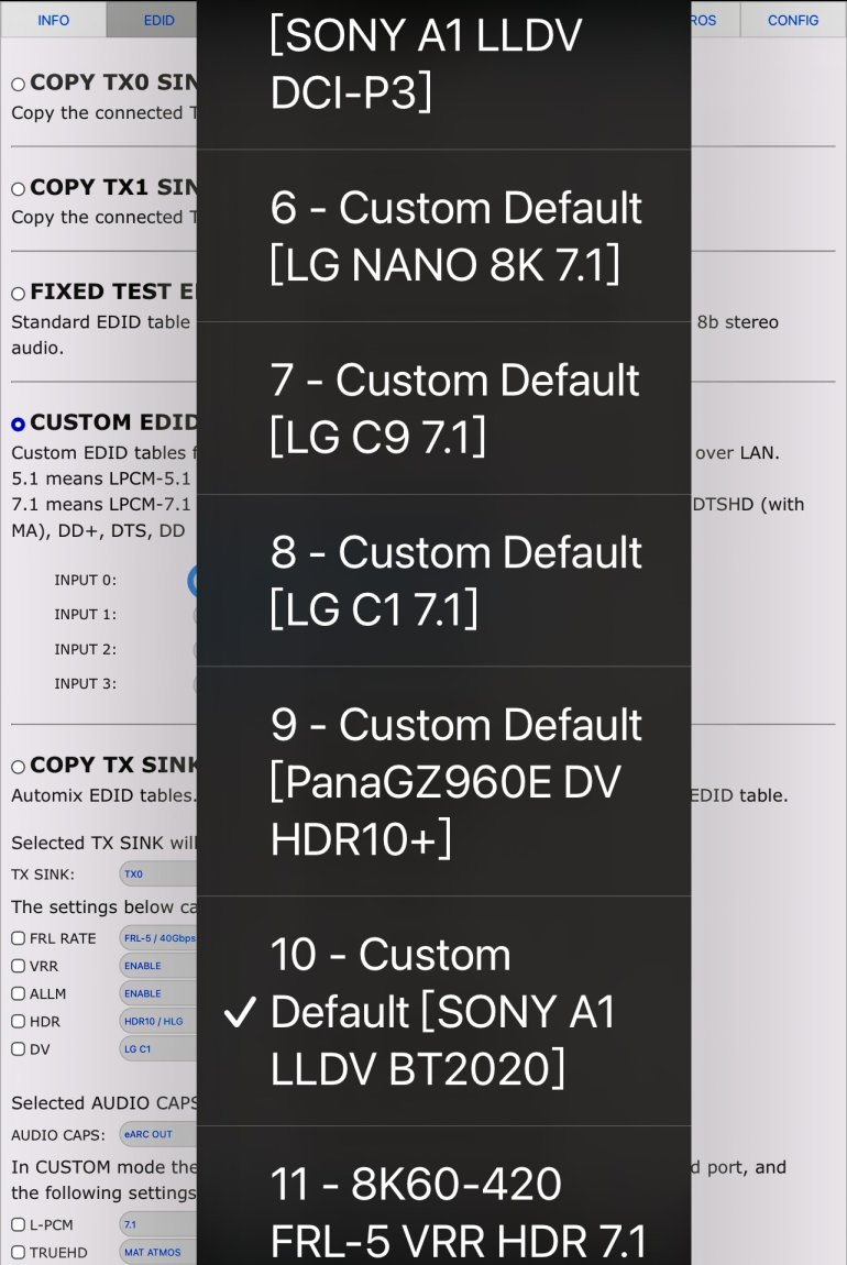

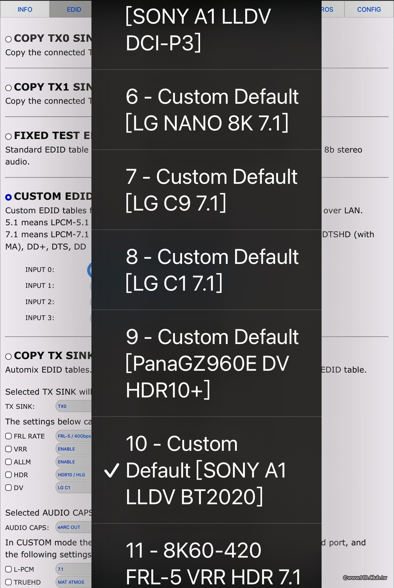

EDID選擇輸出畫面的調色曲線,根據顯示器規格有許多選項可以嘗試,甚至有專為8K顯示器材量身訂做的曲線。若您的投影機或電視支援4K HDR10以上規格,那下面的設定就很可以參考。以LLDV處理而言,下面三種曲線帶來三種不同色調,建議玩家都玩玩看決定哪一種最對味!
  • Sony A1 LLDV BT2020:這是最標準沒有癖性的顏色。若要追求原汁原味的顏色表現就選這個!
  • Sony A1 LLDV DCI-P3:這條曲線會用來表現Sony顯示器特有討喜的紅色調性。原廠表示,這是專為喜歡看紅色的亞洲人調製的顏色曲線。
  • PanaGZ960E DV HDR10+:這條曲線顏色會稍偏藍,呈現類似三星顯示器的顏色走向,這是原廠專為歐洲人視覺偏好而製作的顏色曲線。

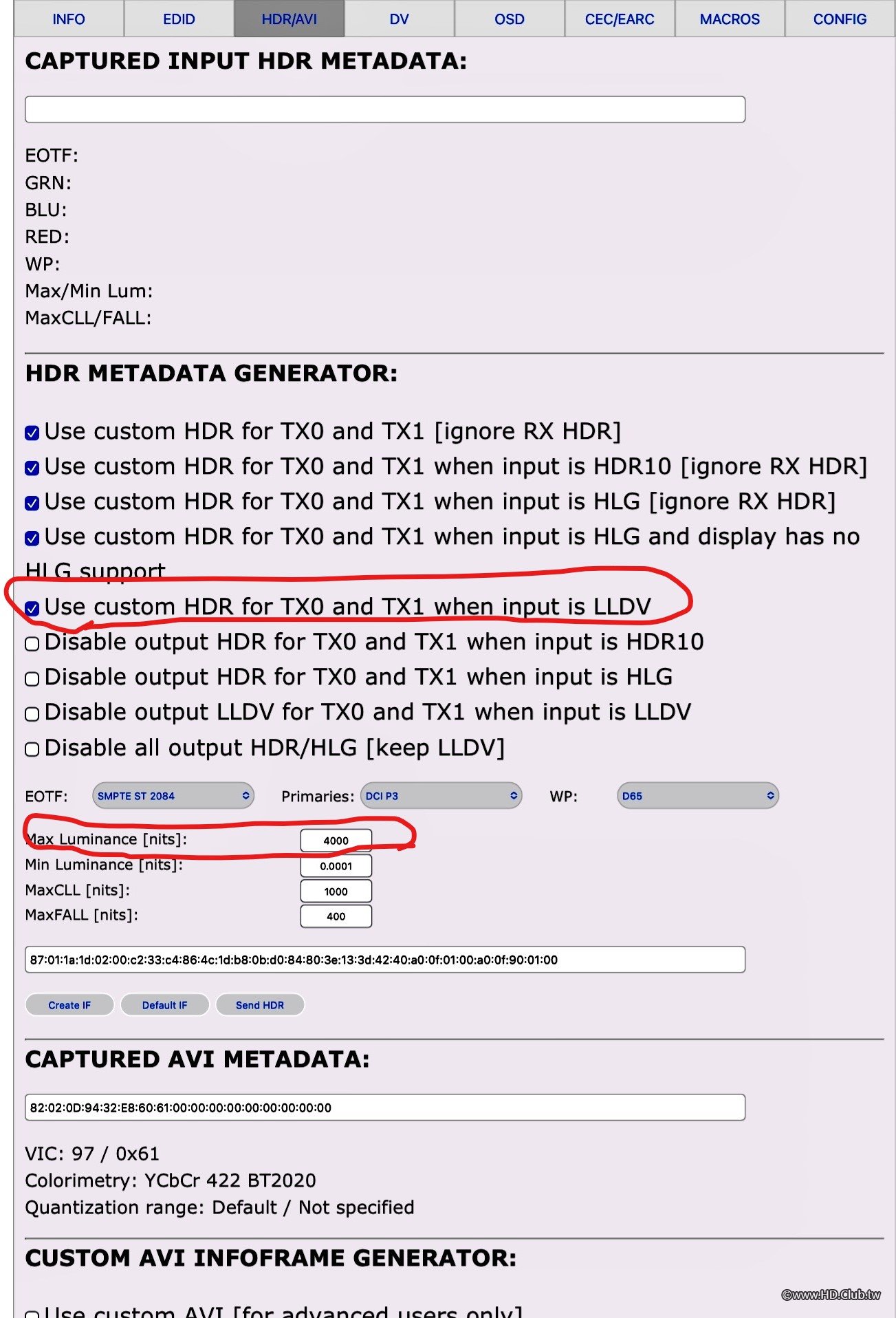

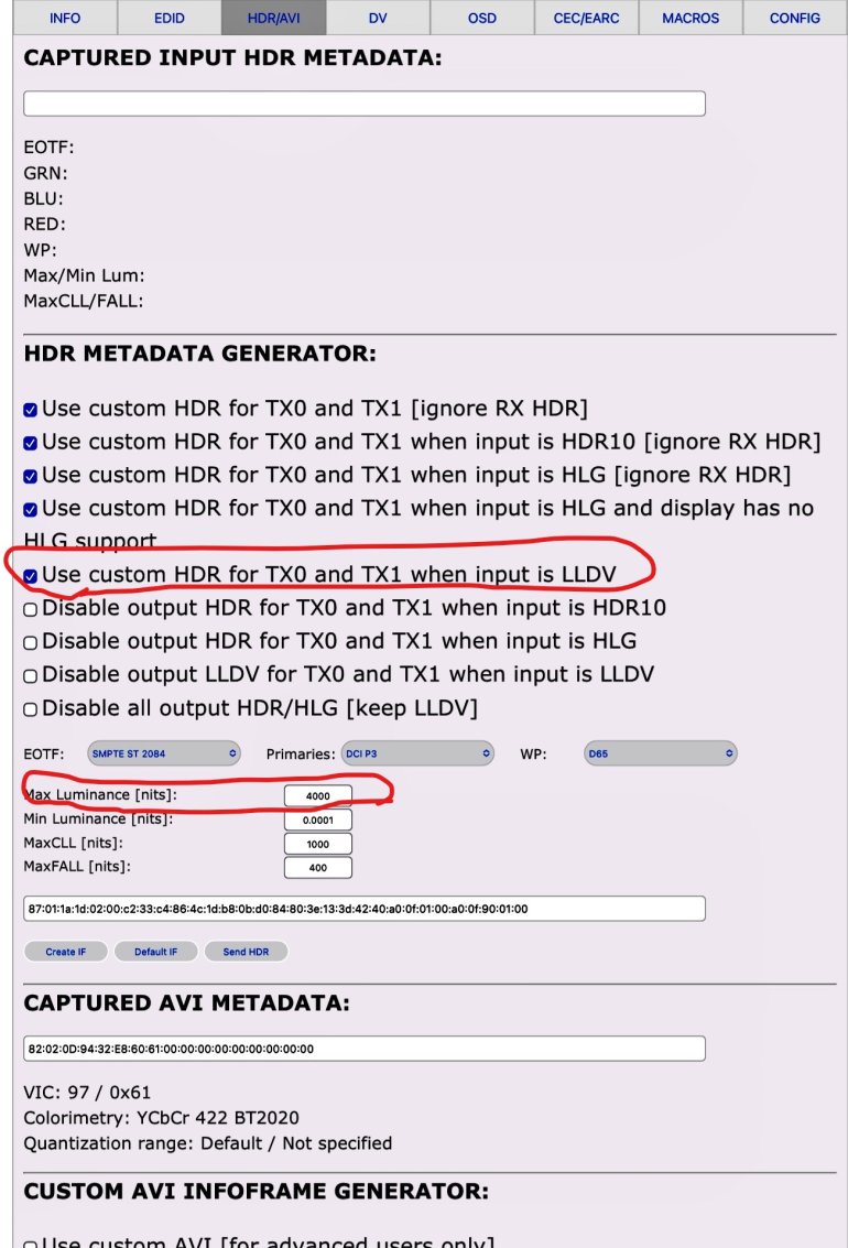

接下來就是決定什麼樣的內容要Vrroom做如何的處理。既然Zidoo已經將所有內容都轉成LLDV輸出,我們就選第五項"針對LLDV處理"即可。在這裡另外有個重點,就是器材亮度的設定!這點其實是Vrroom畫面強大的關鍵之一!只要
  • 在下方Max Luminance輸入「投影機流明度*布幕增益」的數值
  • 然後按下"Create if"來創建新曲線
  • 在按下"Send HDR"將新數值寫入Vrroom來執行
如我的Epson LS12000B亮度是2700流明,OS布幕增益是1.5,相乘綜合流明度是4050,這裡就可以輸入4050。但是當然一般我們不會真的如此全功率高亮輸出,也可以稍微降一點,玩家設定後也可以用眼睛確認效果。

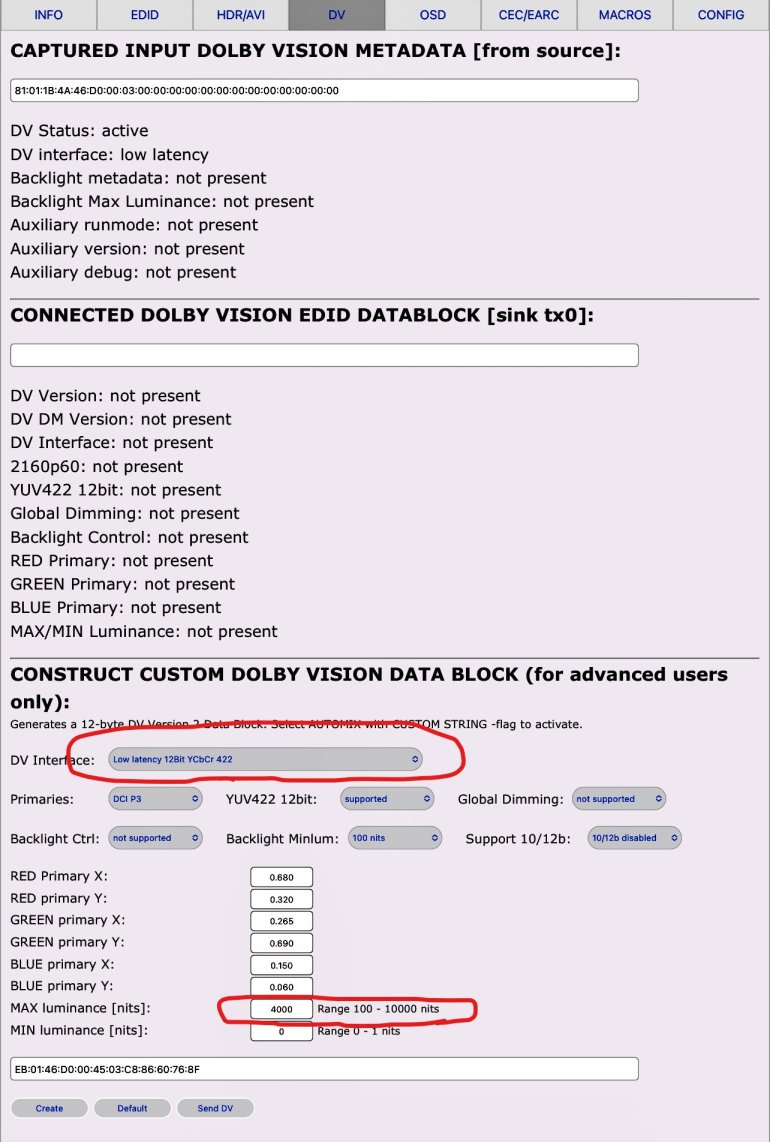

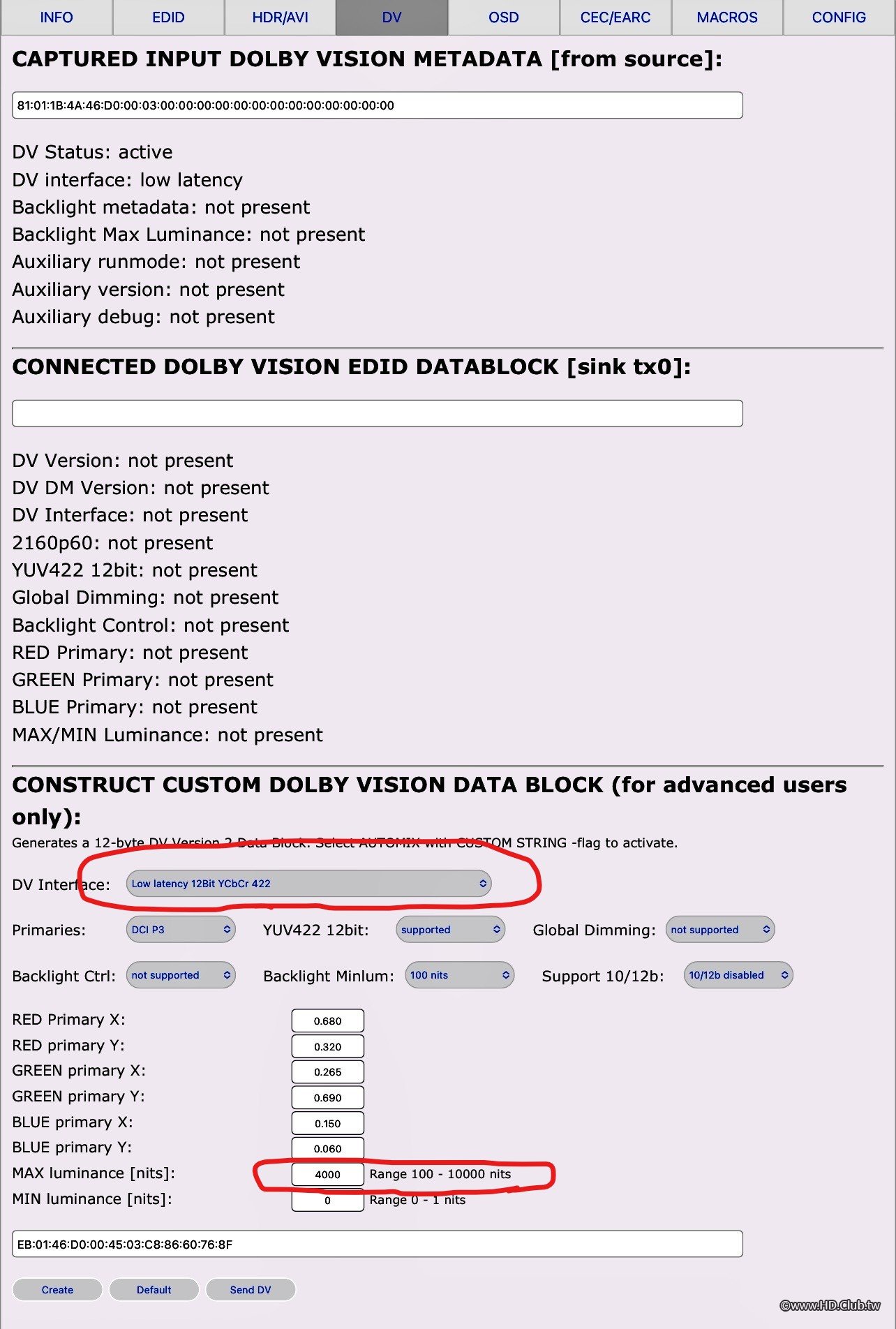

接下來來到DV的設定頁面,除了要選對輸出模式之外,也同樣要針對亮度做相關設定:
  • 在Max Luminance輸入「投影機流明度*布幕增益」的數值
  • 然後按下"Create"來創建新曲線
  • 在按下"Send DV"將新數值寫入Vrroom來執行

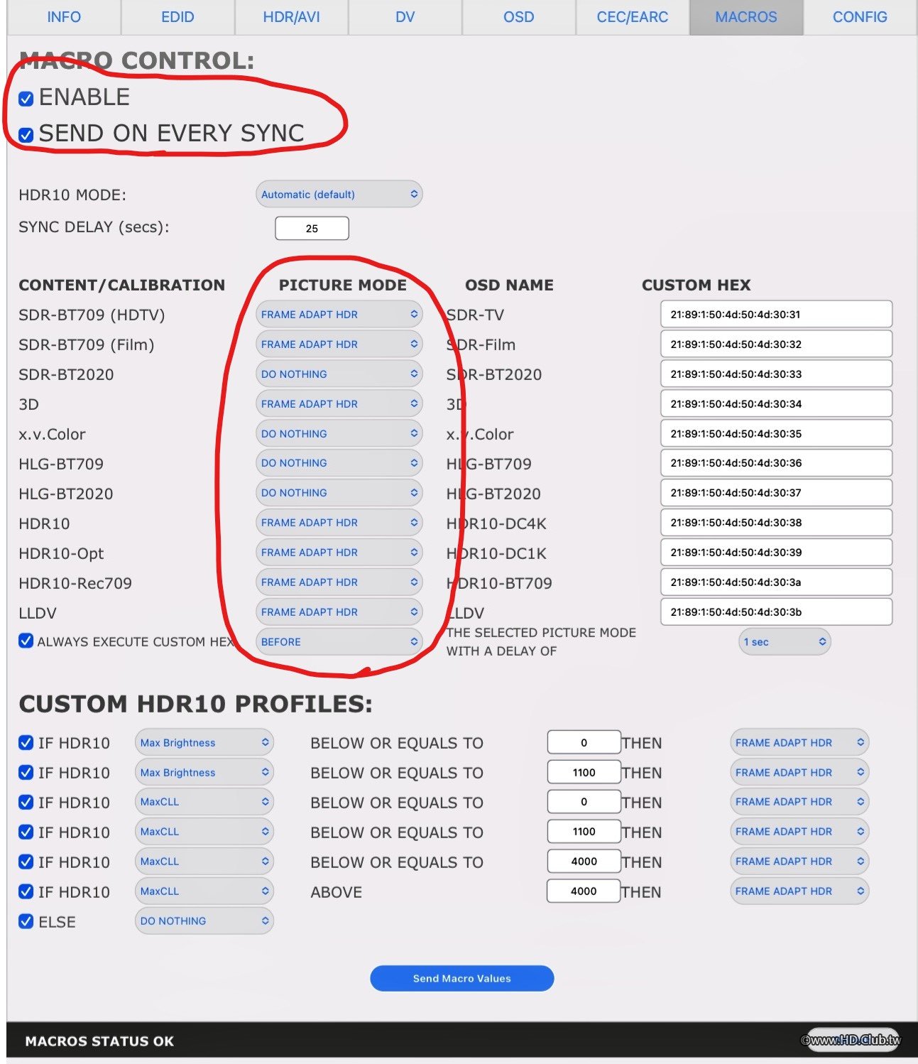

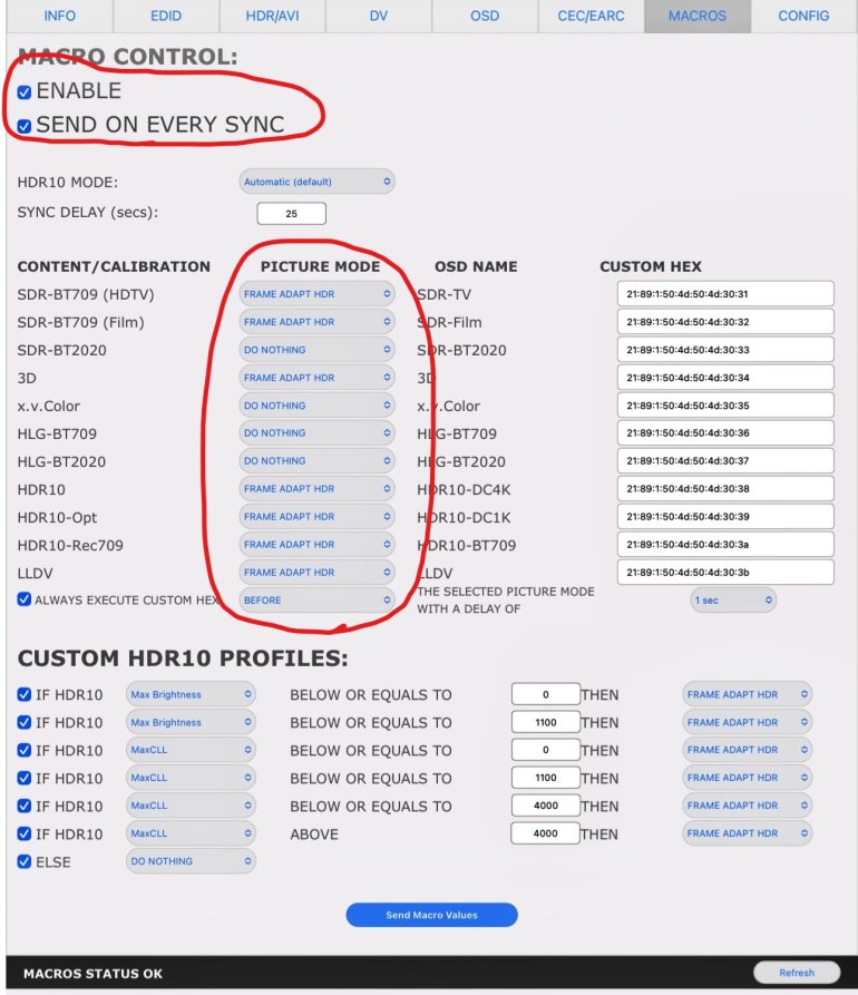

在「Macro」(巨集)頁面中,我們還可以選擇再為畫面加上濾鏡。這裡的濾鏡都是以JVC投影機為參考設計的,玩家可以試試。記得要勾選"ENABLE"(啟動)和"SEND ON EVERY SYNC"(每次同步導入),然後就可以依不同的視訊輸出格式外掛不同濾鏡。每一個濾鏡都有自己的特色,也建議玩家眼見為憑收貨!

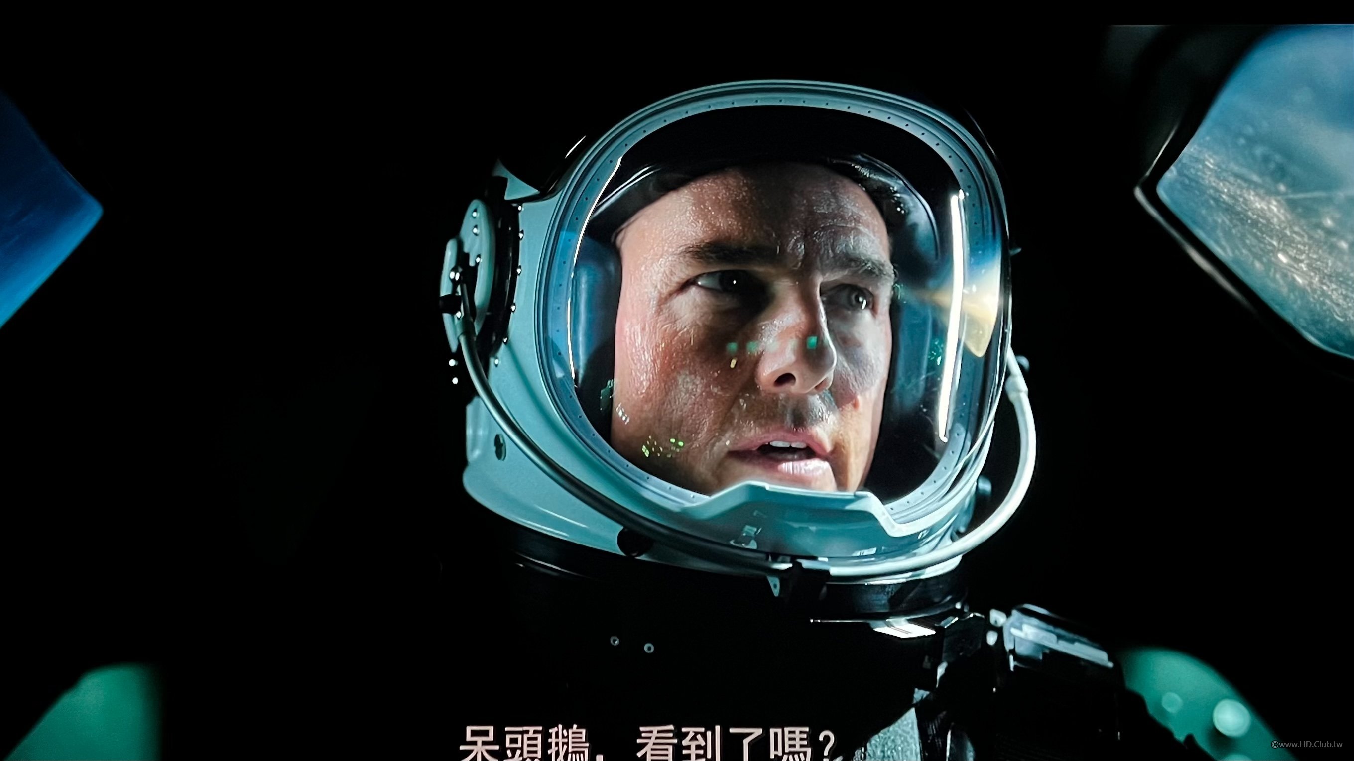

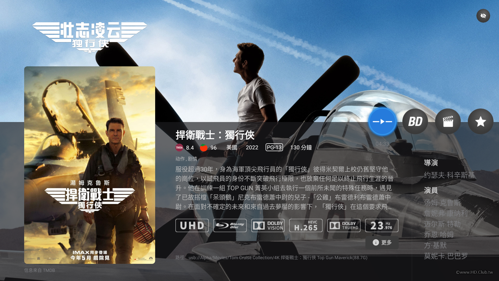

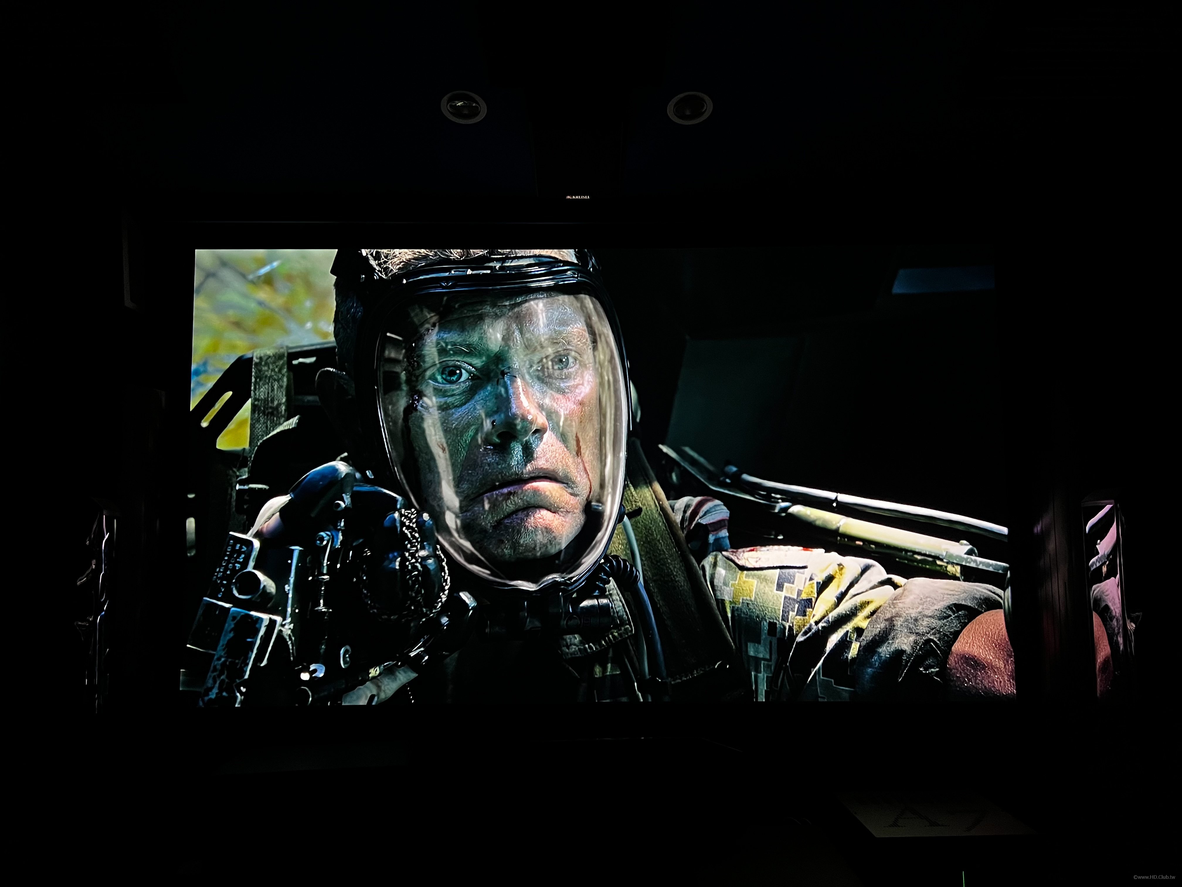

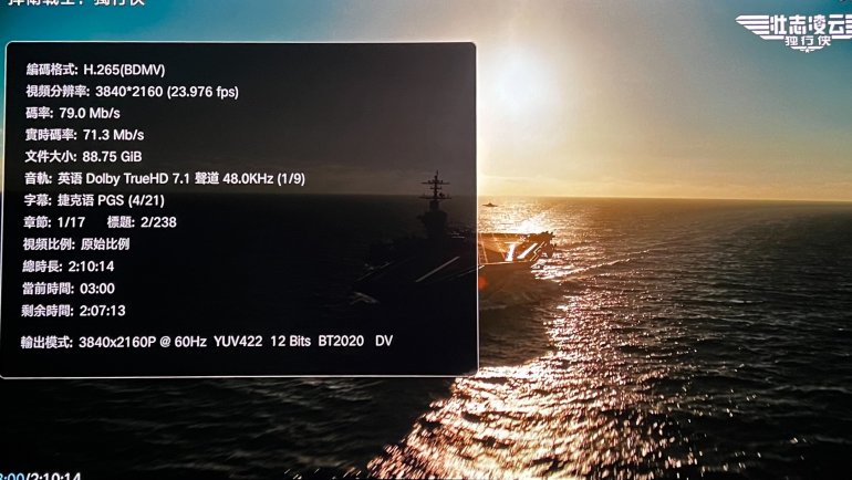

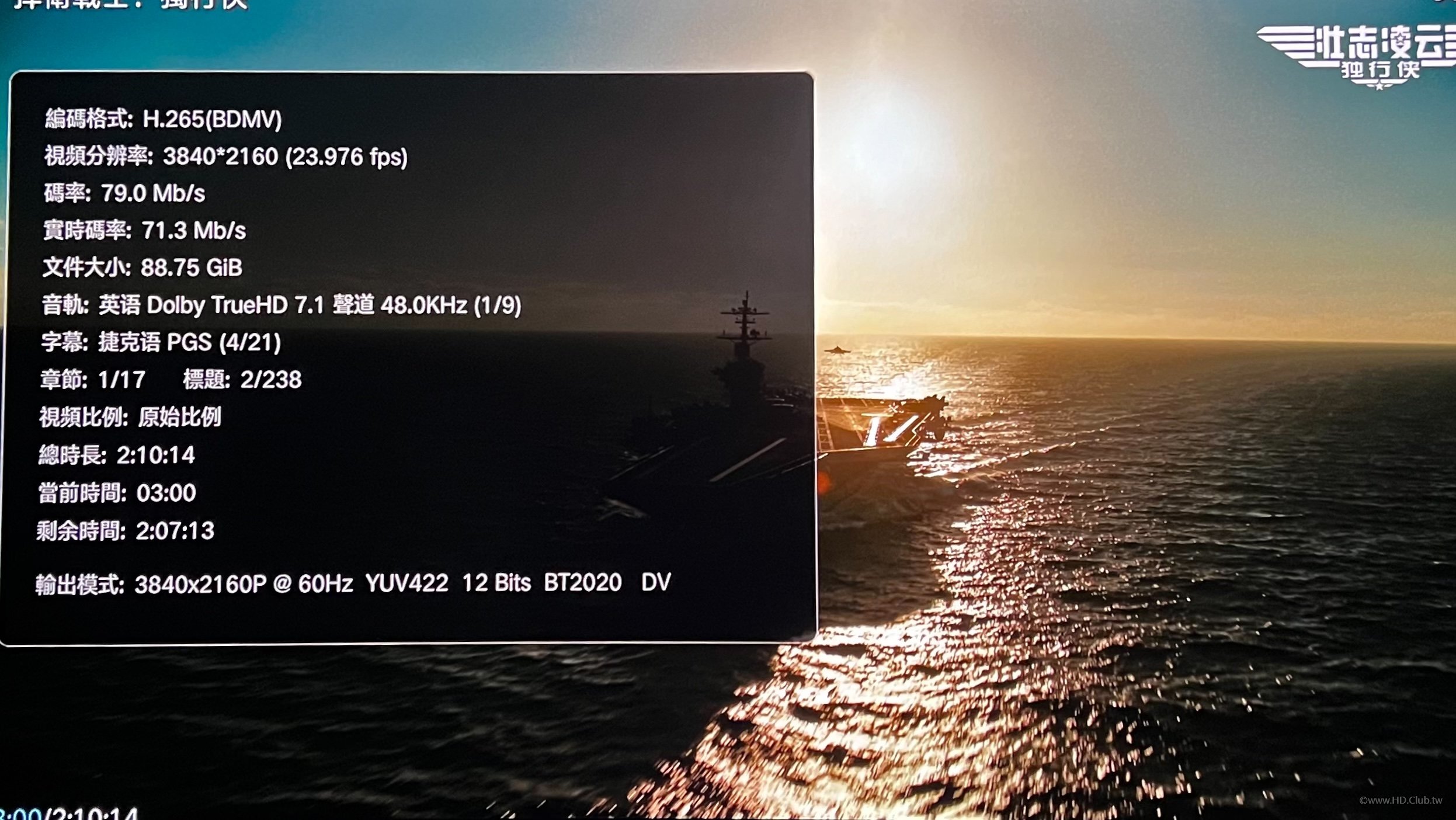

接下來就是實拍畫面供大家參考囉!現在的視訊器材就是Zidoo Neo Alpha LLDV -> HDFrury Vrroom v3 -> Epson LS12000B 。本來只是想看一下畫面確認效果,結果竟然不知不覺又看完整部片!聲畫的引人入勝徹底改變了觀影體驗啊!畫面為iPhone 13pro Max拍攝直出無修圖。
確認是DV輸出無誤!這一幕的陽光閃耀感和波浪的立體感都是前所未見的!
在這裡可以看到非常真實的皮衣質感,皮革的皺褶在Vrroom出裡過更高對比下可以看到與更真實清晰的質感。

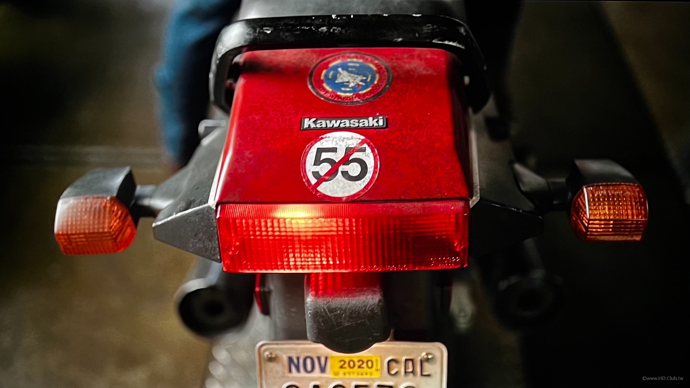

除了皮衣,那鑰匙圈上的F14模型在Vrroom的處理後機身上的刻紋更深刻,而其金屬質感也更加搶眼!而且手與背景之間的景深差異簡直就是3D的感受!
當我看到這一幕,別說紅色的金屬車殼,連旁邊鐵製的部件都細節滿滿的摩托車彷彿從畫面裡「凸」出了來!我看了看LS12000B上方專門為播放3D影片而留下的老戰友Optoma HD92,我...還要留它嗎?

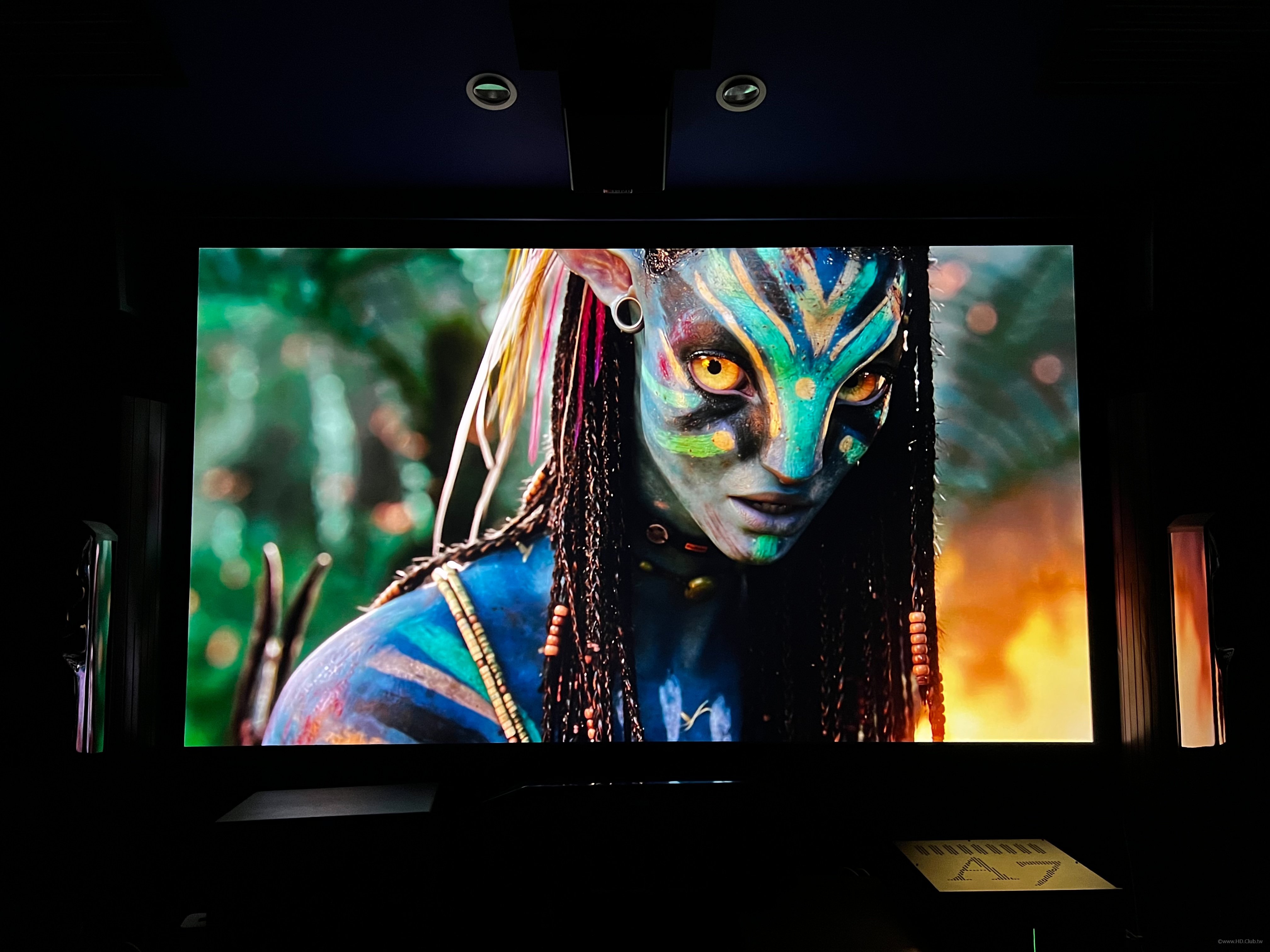

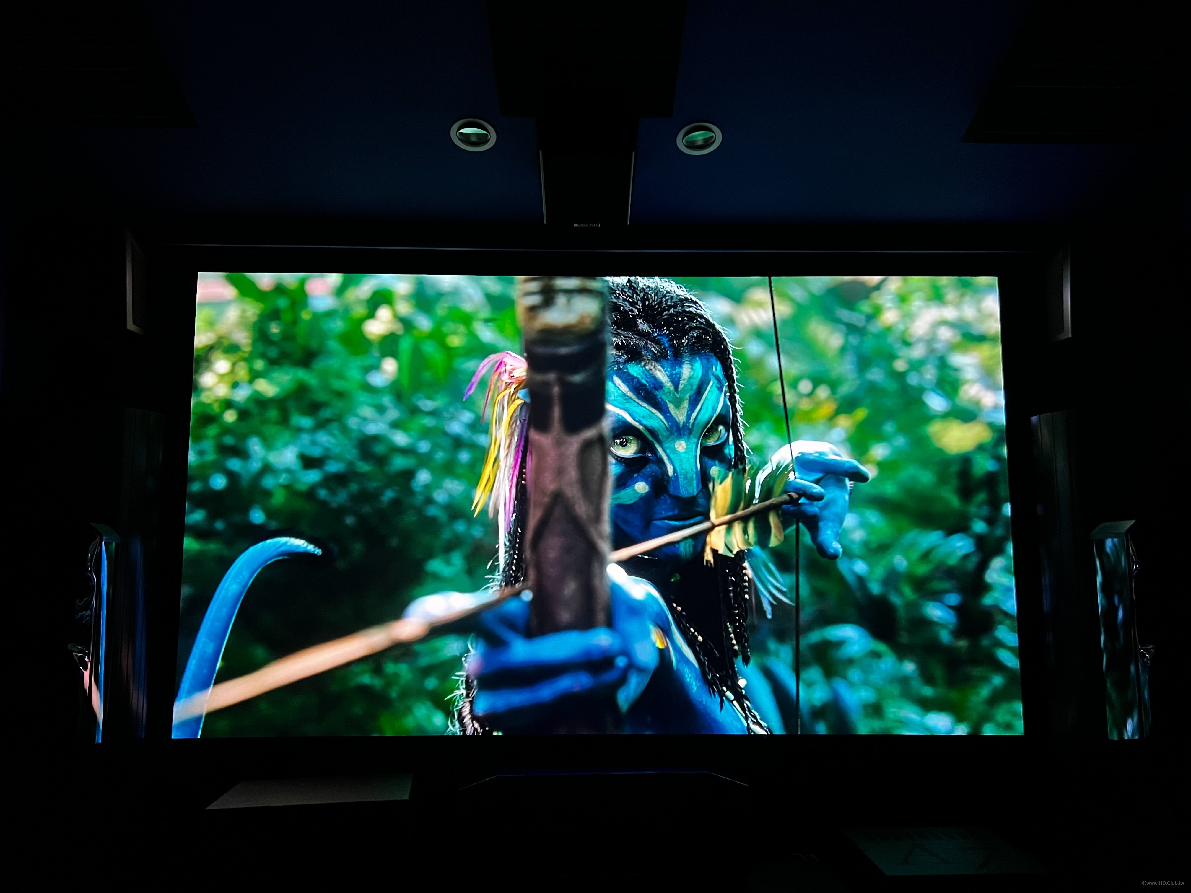

接下來是阿凡達第一集由國外玩家自製的4K HDR加長版,這次真的讓我嚇到了!得力於對比度提升帶來的立體感和景深,再加上由HDR 10bit映射成12bit的更豐富色階帶來的影像實體感,第一次覺得納美人如此巨大!這次3D真的輸了….下面也是現場實拍無修圖,獻給各位看倌審閱:

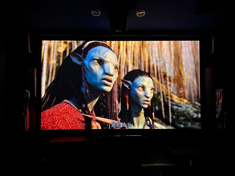

請注意娜提利母親身上的紅色披肩。這整片紅卻沒有混雑,沒有色塊,條理分明而且細緻。頭髮也是,辮子的細節和立體感好極了!在現場看,那塊頭上垂下來的玉,彷彿就像掛在布幕上那樣逼真!
當看到下面這幾幕最後決鬥場景,我徹底被主角們的眼神所震攝!這樣的炯炯有神,充滿野性而且專注!從以前到現在我在自己系統上阿凡達看過不下十幾次了,這樣的震撼從來沒有過!

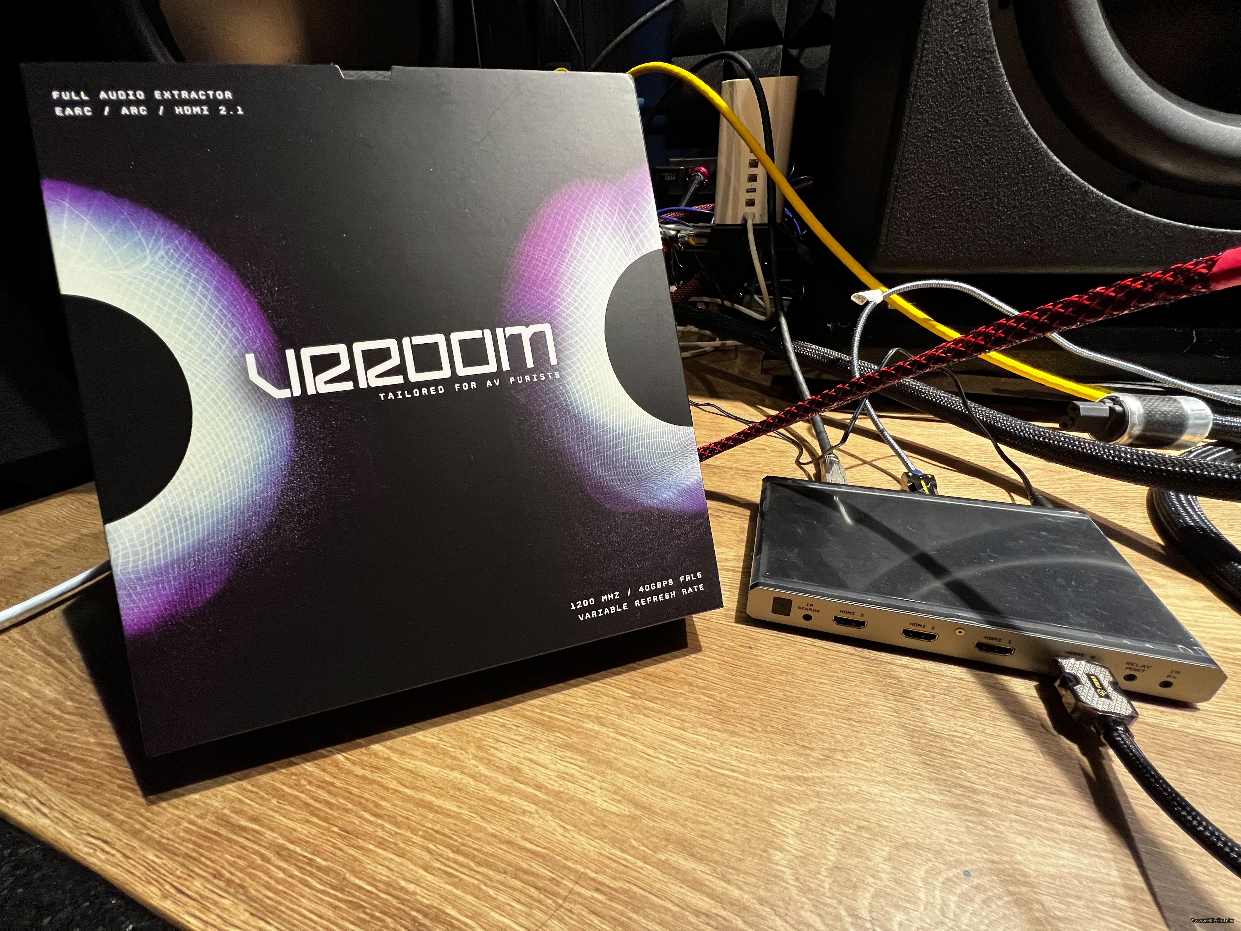

發表於 2023-9-23 01:35:40 | 顯示全部樓層

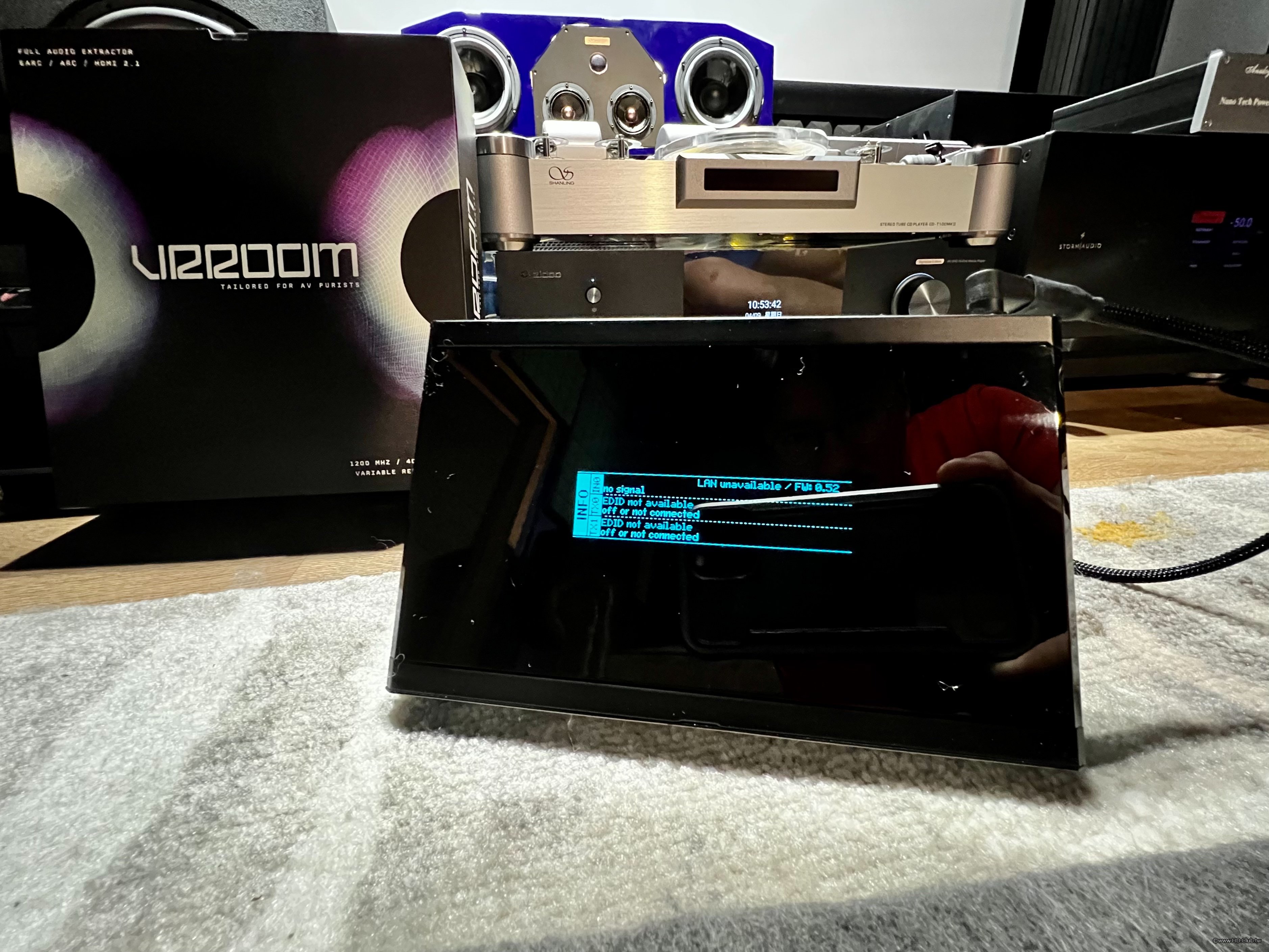

請問剛在上月從hdfury.com購買的VRROOM,如何知道手上的是否V3版本?謝謝
 樓主| 發表於 2023-9-25 10:49:32 | 顯示全部樓層
tangcoma 發表於 2023-9-23 01:35 AM
請問剛在上月從hdfury.com購買的VRROOM,如何知道手上的是否V3版本?謝謝 ...
包裝盒上就有寫喔!
