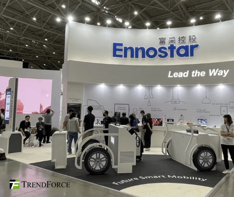

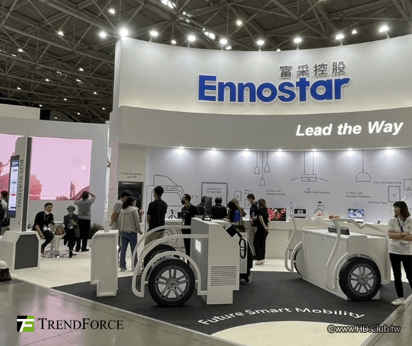

Ennostar富採
富採集合旗下子公司晶電(Epistar)、隆達(Lextar)、晶成半導體(Unikorn)、元豐新(Yenrich)、葳天科技 (Prolight),以Micro LED、車用、感測為三大展示主軸。

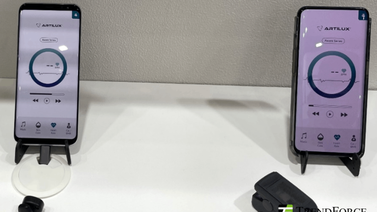

光程研創(Artilux) 同時亦和富採集團(Ennostar) 展出SWIR解決方案,應用於消費性TWS耳機及智慧手錶。採用富採SWIR LED與砷化鎵銦光電二極管(InGaAs PD) 為基礎,通過光程研創獨家技術將模擬前端(AFE) 和數字功能集成至單一芯片,以實現輕巧且具經濟高效的超廣譜光學感測解決方案,且兼具音樂啟動、皮膚水分油脂(Skin Moisture/ Oil)、 心率(Heart Rate) 與卡路里/基礎代謝率(Cal./BMR) 檢測,目前正積極送樣品牌廠商。

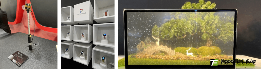

錼創展出三大Micro LED 產品,應用包含顯示屏/電視、擴增實境、手錶與透明顯示,以沉浸藝術的展示方式帶給大家全新的體驗感受。擴增實境:光學設計後的擴增實境眼鏡,充分展現Micro LED輕薄、高分辨率與高亮度的特色,產品已成功送樣品牌客戶。除此之外,現場展出八款1.39吋手錶,採用RGB LED與藍光LED搭配QD兩種方案。9.38吋透明顯示屏搭配觸控功能,其產品亮度高達3,000 nits、穿透率達>65%。

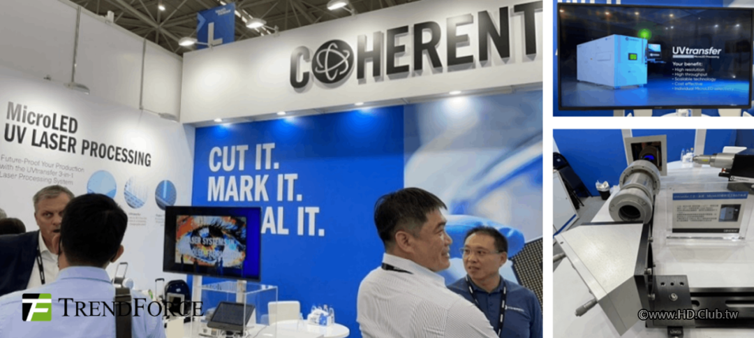

Coherent推出UVtransfer三合一系統——Micro LED激光加工R&D系統,以三合一解決方案提供激光剝離(Laser Lift-Off)、激光巨量轉移(Laser Transfer) 和激光修復(Laser Repair)。該設備使用248nm DUV準分子激光之面光源提供高能量應用於大面積轉移,為客戶提供高生產速率(UPH);並以高精度同軸視覺控制對準中間基板的晶粒移載到最終基板的位置,以確保Micro LED最高精度轉移。

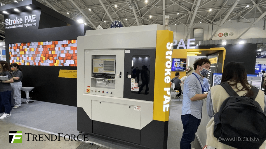

斯托克(Stroke PAE)在Touch Taiwan 2023展會上推出激光焊接機Model no. NCB-series。相較以往需要暫存基板(Carrier)才能返修的方式,NCB-series結合激光解焊(Laser Debonding)、點錫(Solder Paste Dispensing)以及激光修補(Laser Repair)等多項功能,能更有效地對Micro/Mini LED單顆壞晶(Dead Pixel) 進行返修。
Mini LED:支持各式Mini LED晶粒尺寸,精度約為±10μm,單顆晶粒返修(解焊+修補)時間約為10s。
Micro LED:可支持最小的晶粒尺寸<15x30μm,精度可達±3μm,單顆晶粒返修(解焊+修補) 時間約為12s。
