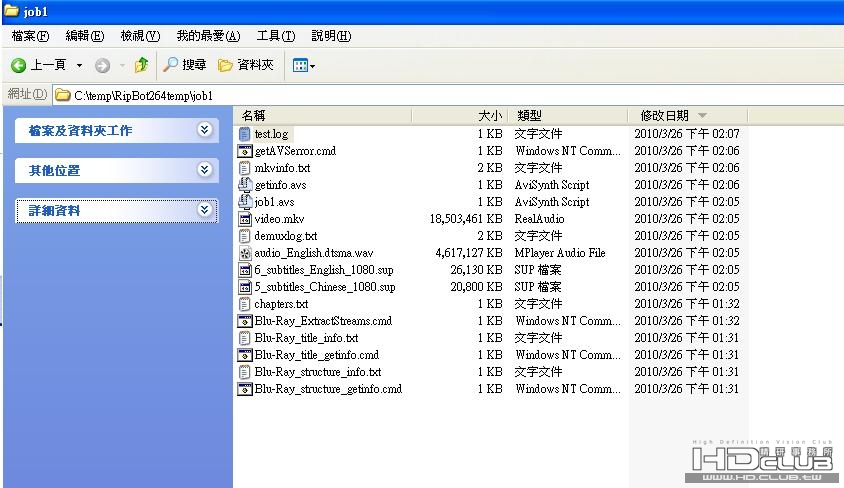

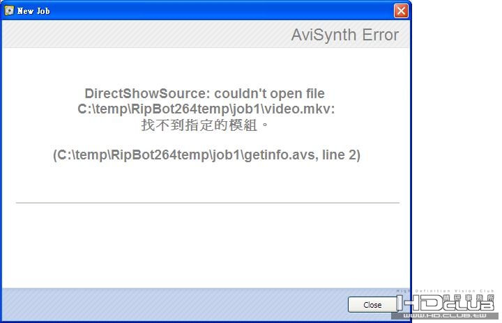

執行步驟至 [Select streams] , 按[Ok]  訊息:  Please Wait ... Demuxing selected streams ...  xx%   ;  (果然是等很久 ~~~ Zzz ...)
  結果如下 ~~~~~   ??
DirectShowSource: couldn't open file C:\temp\RipBot264temp\job1\video.mkv:找不到指定的模組。
(C:\temp\RipBot264temp\job1\getinfo.avs, line 2)
請教該如何是好 ?!

前天轉一片BD也遇到一樣的問題,移除AviSynth再重裝試試。

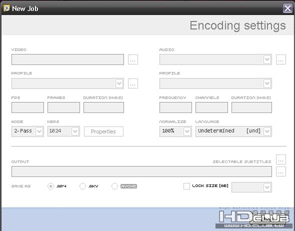

發表於 2010-5-30 14:30:34 | 顯示全部樓層
這個程式我之前也有用過,不過當時不太清楚怎用,所以就刪了,
現在看到教學想再試用一下,但出現問題,我載入檔案後遲遲未能分析檔案,
一直維持著圖中的畫面,我試過用其他格式檔案來測試就正常,唯獨是TS出問題,
請問一下為什麼會這樣呢?應該如何解決?謝謝!
這個音軌八成是AC3 Ture-hd 或是dts-hd ma等等的 有時候經過這幾個步驟會因系統的編解碼器的不同而中斷
一開始直接將BD導入似乎不是很洽當的做法 因為BD有分MPEG H264 以及VC-1 也包含了各種可能性的音軌
應先將影片主檔給抓出來後 影片首先要做影音分離 音軌部分先用EAC3toGUI 去處理 再以avs去導入RipBot264
如果要轉換成DTS音軌 還必須先安裝DTS的plusin的(Surcode DVD Pro DTS Encoder ) 否則還是無法轉換音軌的
原始的RipBot264是沒有帶DTS的plusin的 會中斷也是正常...xd
ts的絕對路徑以及檔名盡量不要有中文 日文 韓文等
系統缺少對應的編解碼器
檔案過大導致軟體無法執行
ts非標準格式 資訊損毀.
幾項可能性 僅供參考
