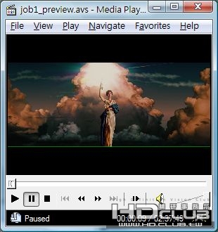

      另外,小弟想請教大大另外一個問題,那就是在用RIPBOT264轉完檔後,會有一些MKV檔在畫面的下方出現一條綠色的橫線,不知大大可否指教一二來消除那條礙眼的Green Bar,在此先感謝大大的教學,謝謝你! Green Bar.jpg

原帖由 picardhuang 於 2010-1-21 22:31 發表
      另外,小弟想請教大大另外一個問題,那就是在用RIPBOT264轉完檔後,會有一些 ...
你是載入MKV原檔還是分解後的264?
我之前把MKV分解成264時會出現這個問題
如果是載入MKV的話,估計是Haali Media Spliter或ffdshow的關係
記得要用最新版的,除了Haali Media Spliter
