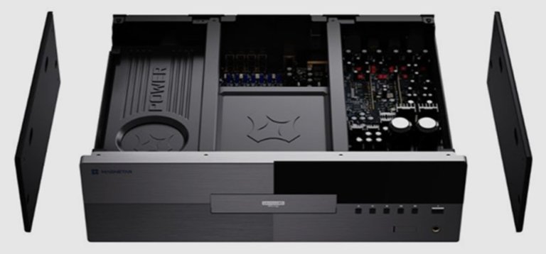

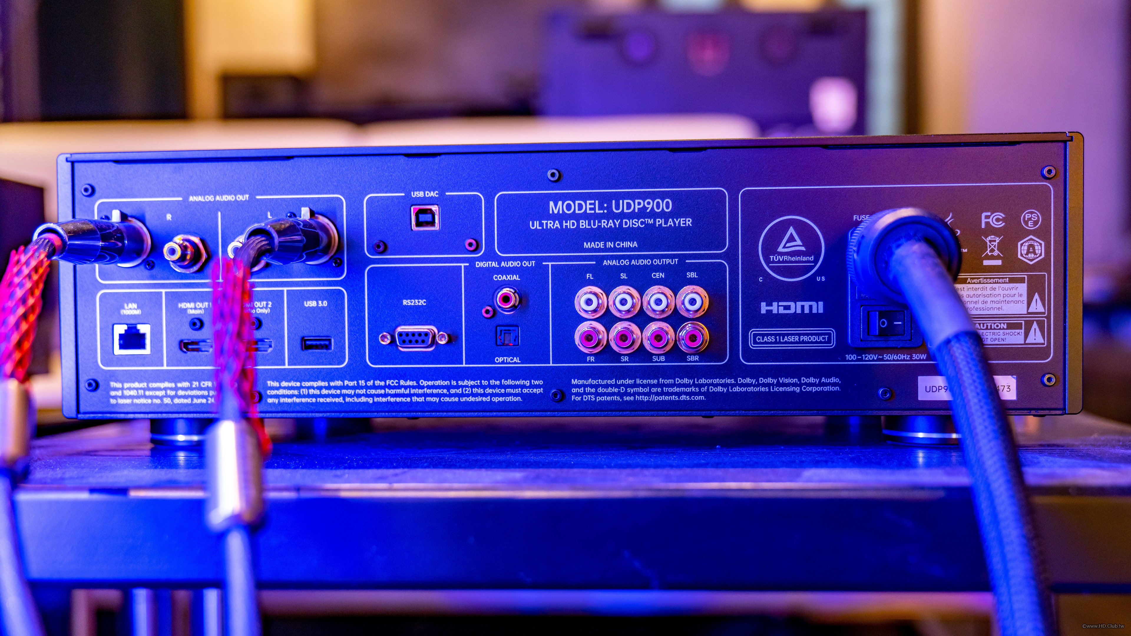

解構Magnetar UDP900
我們先來大約看一下UDP900為了追求極致,到底如何無所不用其極?

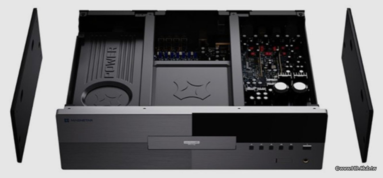

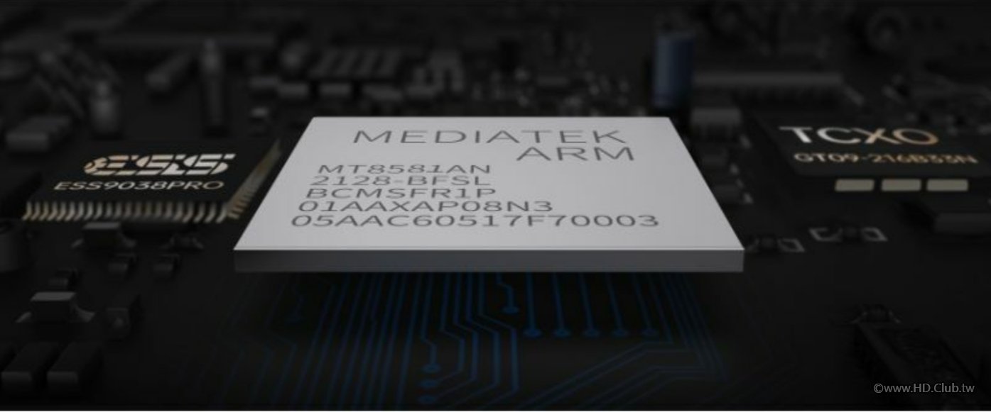

  • 更精密的 6 層PCB主機板
首先,MTK MT8581 ARM從原本的 4 層 PCB 板,換上更精密的 6 層PCB,這個有什麼重要?
1. 降低電磁干擾(EMI):6層板由於多了兩層,可以設計更有效的地面和電源層,這有助於減少電磁干擾,從而提升音質和畫質的穩定性。
2. 信號完整性:更多的層數意味著更多的空間來設計信號路徑,有助於優化信號完整性。這對於高速數據傳輸特別重要,可以減少信號失真,進而提高音質和畫質。
3. 熱管理:6層板通常可以更有效地分散熱量。良好的熱管理有助於保持元件的穩定性,這對於維持高質量的音頻和視頻輸出非常重要。
事實上,以個人十分熟悉的ZIDOO播放機系列而言,也是一樣的邏輯,即使使用同一顆晶片,功能近似,但高價機和入門級機種的用料差異上,PCB基板的規劃是一個重要指標。

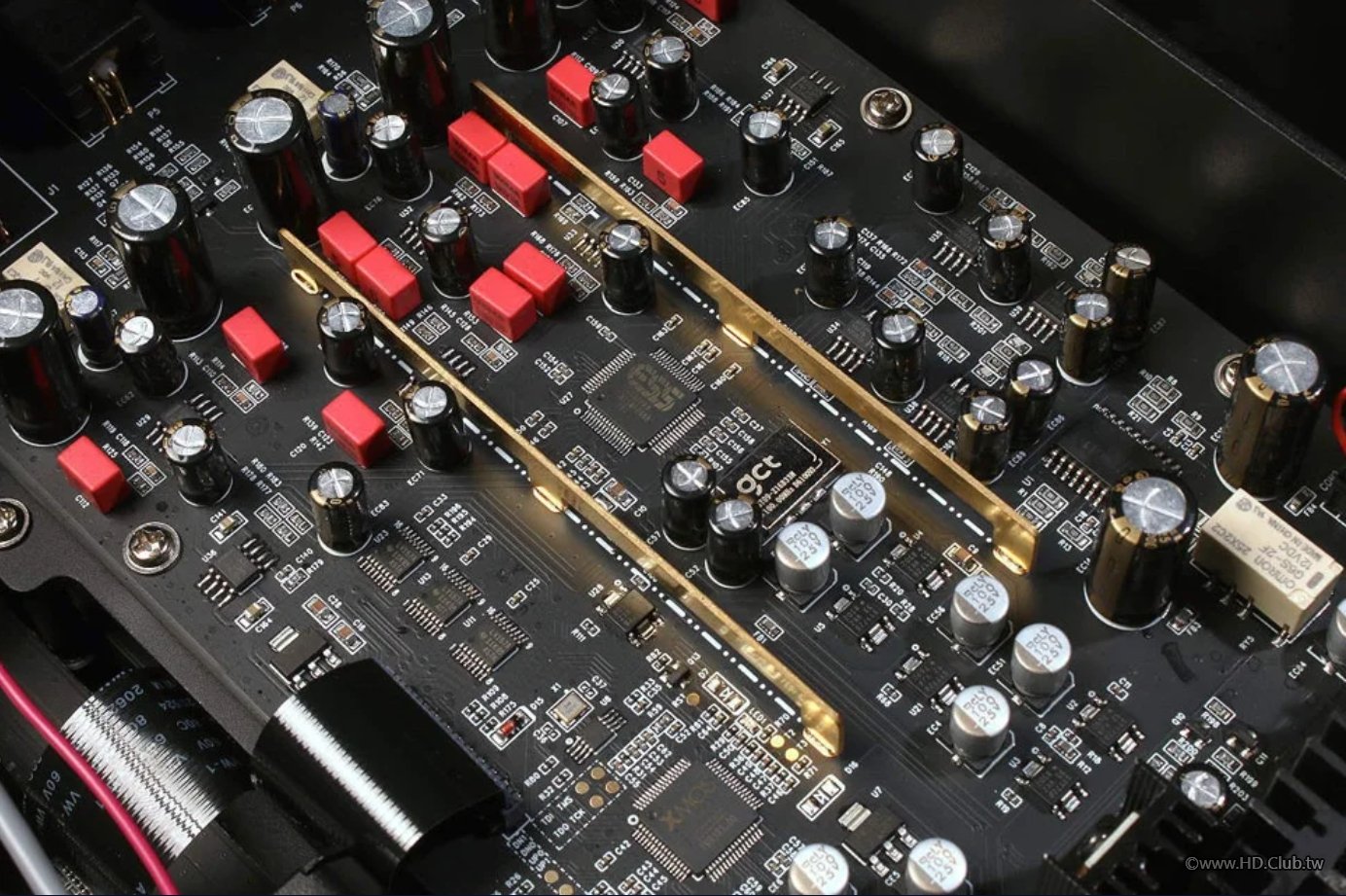

  • 使用高級電容
配備ELNA、NCC 音響專用電容,還有紅色 WIMA、SILMIC II 電容,外加 Murata 多層陶瓷電容。這些補料單獨來看各有特色,但是相信有經驗的玩家都知道,不是電容用得貴就一定好聲,最後電容對輸出結果的「調音總成」才是關鍵。我有聽過好些所謂「發燒」改機,將原本機內電源容全部換掉,一顆比一顆更猛更貴,乍看之下厲害非常,但是其結果卻帶來中低頻過於肥大,音像模糊,面目全非的聲音。UDP900熱情堆料,到底實際聽感如何?真是令人期待!
  • 搭載TCXO溫度補償振盪器
一般校正時基的振盪石英,容易受到溫度影響,剛開機的時候會有比較大的時基誤差,需要「暖機」才能帶來理想的時基校正精確度。在系統播放過程中,在機內的溫度也經常變化。TCXO溫度補償振盪器可以精確控制校正時鐘的工作溫度,共128階,溫度變化誤差只有 1/128 度!這可是和身價百萬的Esoteric相同的配置,猛吧!?
  • DAC解碼晶片
UDP900使用ESS9038PRO,外加 ESS9026PRO。兩聲道解碼部分是由動態範圍(DNR)高達140dB,總諧波失真加噪聲(THD+N)為-122dB的ESS9038PRO負責。其實這是一顆擁有8聲道解碼能力的DAC晶片,Anthem 旗艦前級AVM90目前就是使用這顆晶片,ZIDOO播放機的旗艦Neo Alpha也是使用這顆,總之就是「旗艦」之選!
7.1多聲道類比輸出解碼則是由ESS9026PRO擔當,由動態範圍(DNR)124dB,總諧波失真加噪聲(THD+N)為-122dB,目前可以在YAMAHA旗艦前級CX-A5200、Integra/Onkyo/Pioneer最新旗艦環擴也都用這顆。換句話說,UDP900就數類轉換這件事上,無論從什麼角度來看,確實誠意十足!
  • 數位、類比電路分離供電設計
數位電路以交換式電源供電,而類比部分則配備一顆環形變壓器。這點和許多旗艦等級訊源的電源規劃是一樣的邏輯如Zidoo Neo Alpha也是這樣數類分開供電。這麼做是為了避免電路數位噪訊,達成最低干擾,成就最高音質。
  • 為徹底隔離而生的機構!
雙層鋁合金機箱、以彈簧將光碟機與機箱隔離阻絕震動;再將環形供電、光碟機蓋上金屬罩以隔絕電磁雜訊。務求將任何外來干擾減至最低!

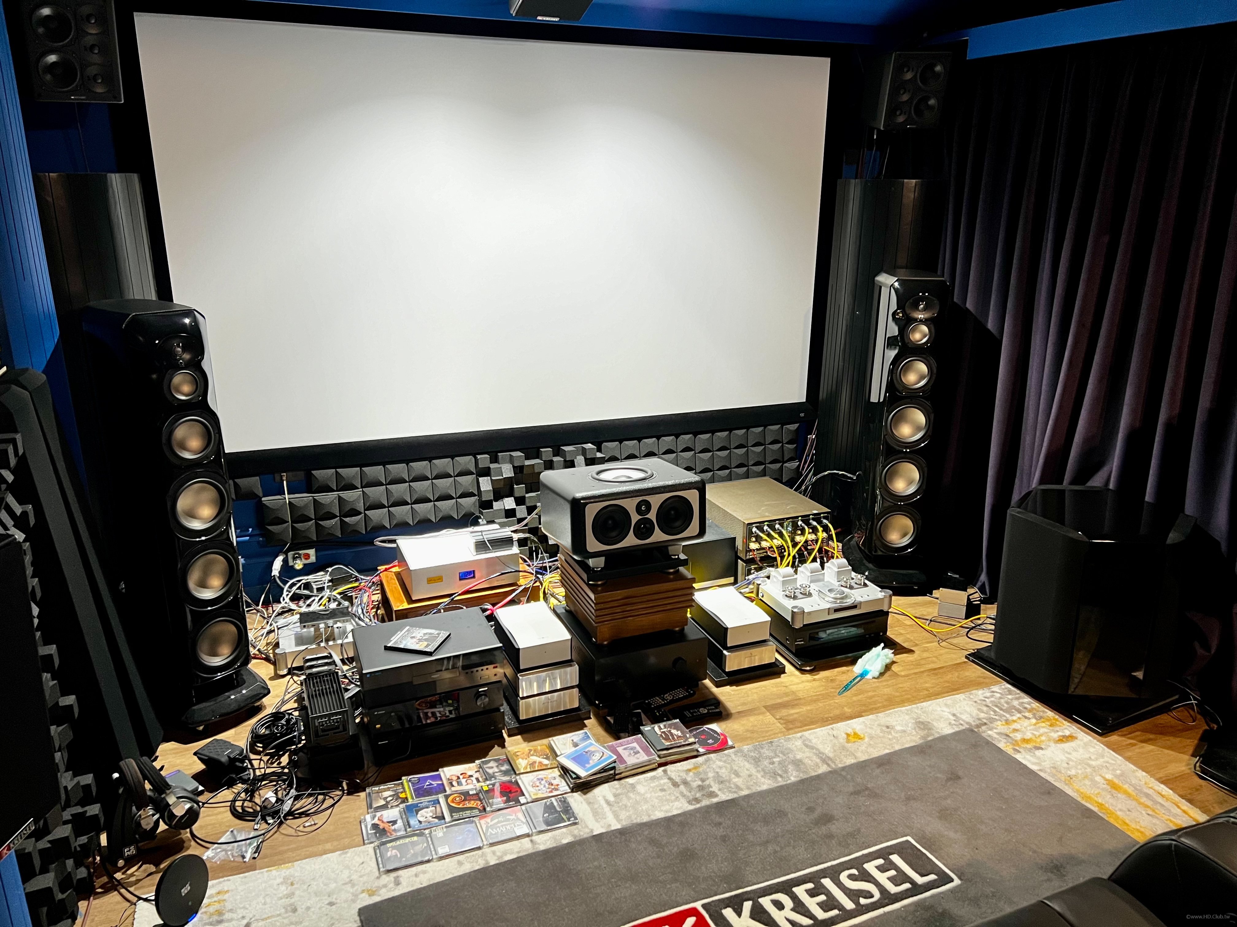

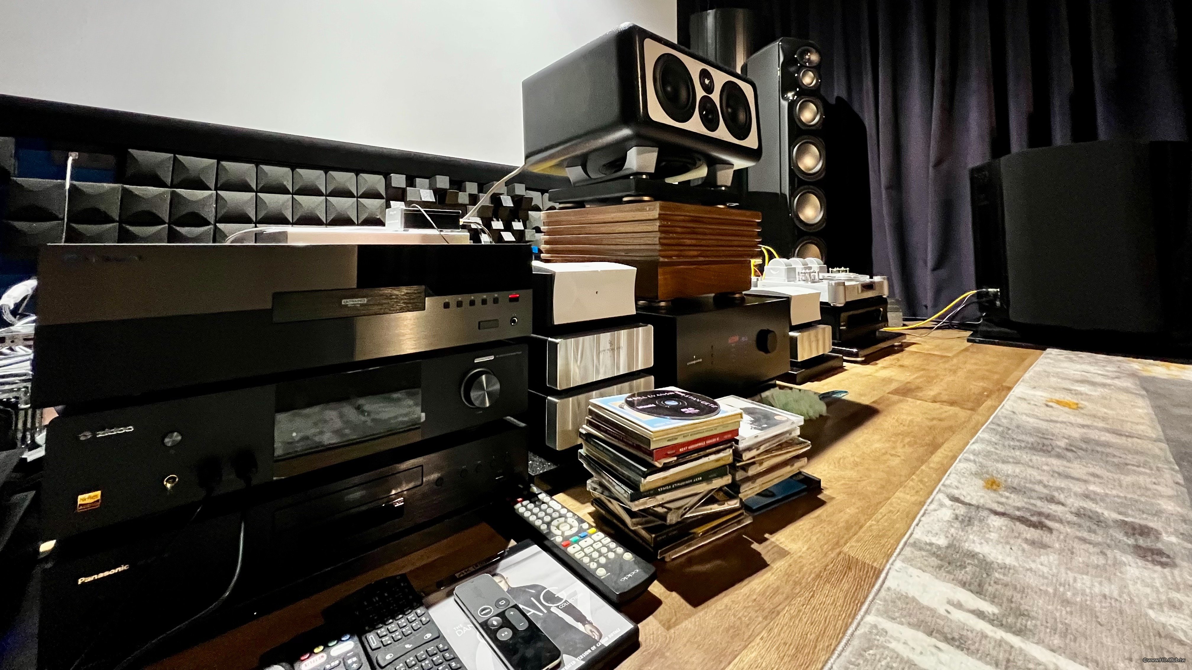

我的測試系統:
前級擴大機Storm Audio風暴 Elite ISP24 MK2
後級擴大機Jeff Rowland Model501(左右) + STARKE A7-5 + INTEGRA RDA7.1*2
前置主喇叭Revel Salon 2,中置喇叭Barefoot MM26,左右前寬環繞KK K700,左右環繞KK KS700,後置環繞喇叭KK K700 Pro
前上左右MK S250,前天空KK IW600,中/後天空暨後上左右及天空中置KK KS700,
超低音Paradigm Signature Sub 2 + KK DXD1000*2 3D堆疊 + KK DXD1000
投影機 Epson LS12000B ,布幕 OS WV901 130吋
電源處理器:Analog Art 3000VA 隔離變壓器

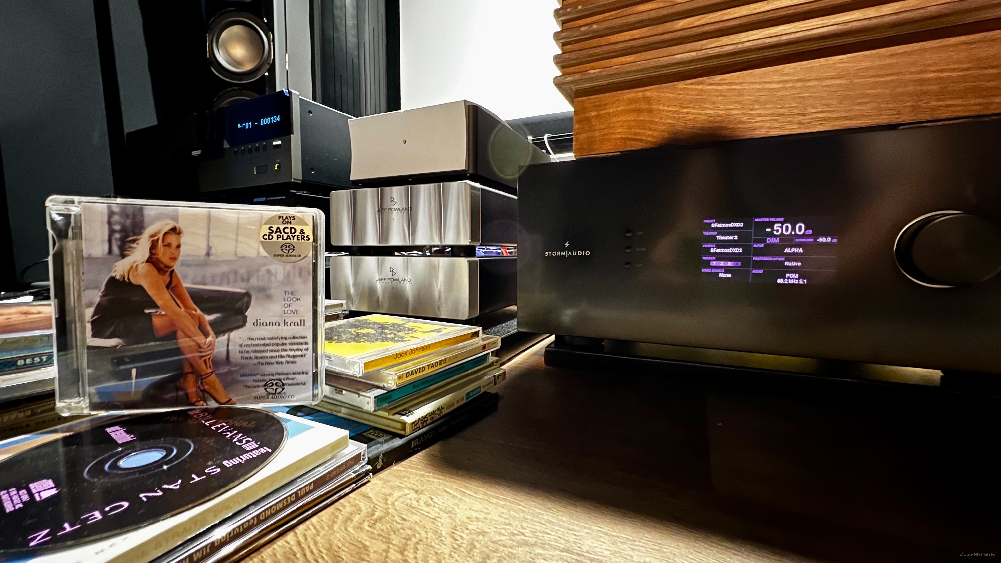

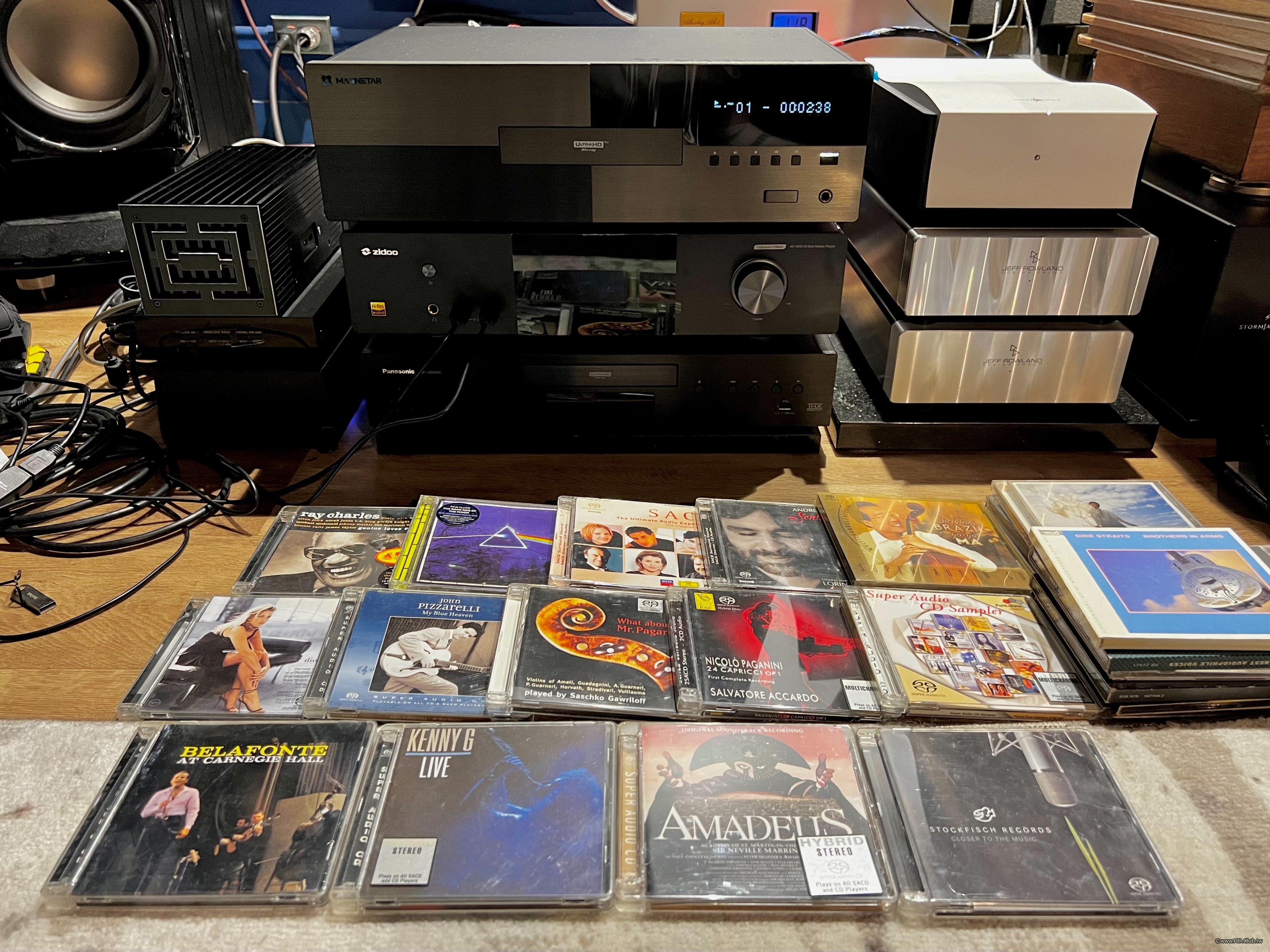

好了,終於有幸借得這樣以洪荒之力兜出來,要價衝破15萬台票的4K UHD光碟播放機到家裡作客,接起來!!!既然UDP900下了如此多的功夫來經營類比聲音,我們就從類比聲音開始吧!
我以平衡線接駁UDP900和風暴MK2,並且事先特別獨立設置一個2.1兩聲道模式。哈哈,我第一支放進去的碟,是SACD版的「阿瑪迪斯」!自從我的Marrantz SACD11在服役10年後完全掛點,就一直沒有機會再讓我的SACD們重見天日,雖然現在不難取得SACD iso檔,雖然有Qobuz和Apple MUSIC等音樂串流服務,雖然有Zidoo Neo Alpha,但我還是希望能播放CD/SACD實體碟!我希望我的小小青春收藏還是能偶爾唱唱歌。說實在之前也曾拿其他影音光碟機嘗試播放,但結果差強人意,也就索性作罷,畢竟串流或檔案播放太方便了。但是這次難得請UDP900到家裡作客,說什麼也要拿她播個SACD試試看。我刻意不經過風暴,直接將UDP900當作數位前級,以平衡線直入Mola Mola Kaluga,把SACD放進去就播了。「疑?這是UDP900?」眼前長相雄壯地就像是鋼鐵人一般存在的UDP900,竟然發出極為柔美,流暢的樂聲!阿瑪迪斯原聲帶中Volume 1第四首,開啟莫札特在電影中宿敵薩耶禮忌妒之門的Serenade For Winds, K.361, 3rd Movement的銅管樂章從雙簧管一開聲就讓人心情舒暢!隨後單簧管溫柔地銜接下去,美極了!UDP900成功表現銅管樂器的溫潤,柔軟又有彈性的聲音,和諧而且層次分明。我覺得研發團隊在UDP900的類比聲音營造上不慍不火,顯得非常有經驗。UDP900以平衡接頭輸出的類比之聲感覺非常有耐性,一點一點、一個字一個字地將樂章中的每一句像說故事一樣說給你聽。即使到了如電影中音樂品味平庸口中「太多音符」的作品,UDP900仍能將似乎接近紛擾,天才莫扎特譜出內容元素多如繁星,卻又挑戰聽覺微妙平衡的作品好整以暇地娓娓道出。這樣說故事的能力,誠實說在我有限的經驗中,在類似的製品中前所未見!
來聽聽看人聲,這次換到爵士女聲經典"The Look of Love"。同樣地UDP900慢慢演繹Diana Krall慵懶寬鬆的嗓音,讓人能夠好好欣賞她緩緩在歌聲中注入的感情。在人聲後方的爵士鼓鼓鞭雖然從不大聲搶戲,卻刷刷聲清晰可聞,鋼琴的顆粒圓潤,每一次琴鍵的敲擊都泛著一層甜甜的泛音。原本只是想要聽一首當作參考,結果一首接著一首,竟然就將整張專輯聽完惹…

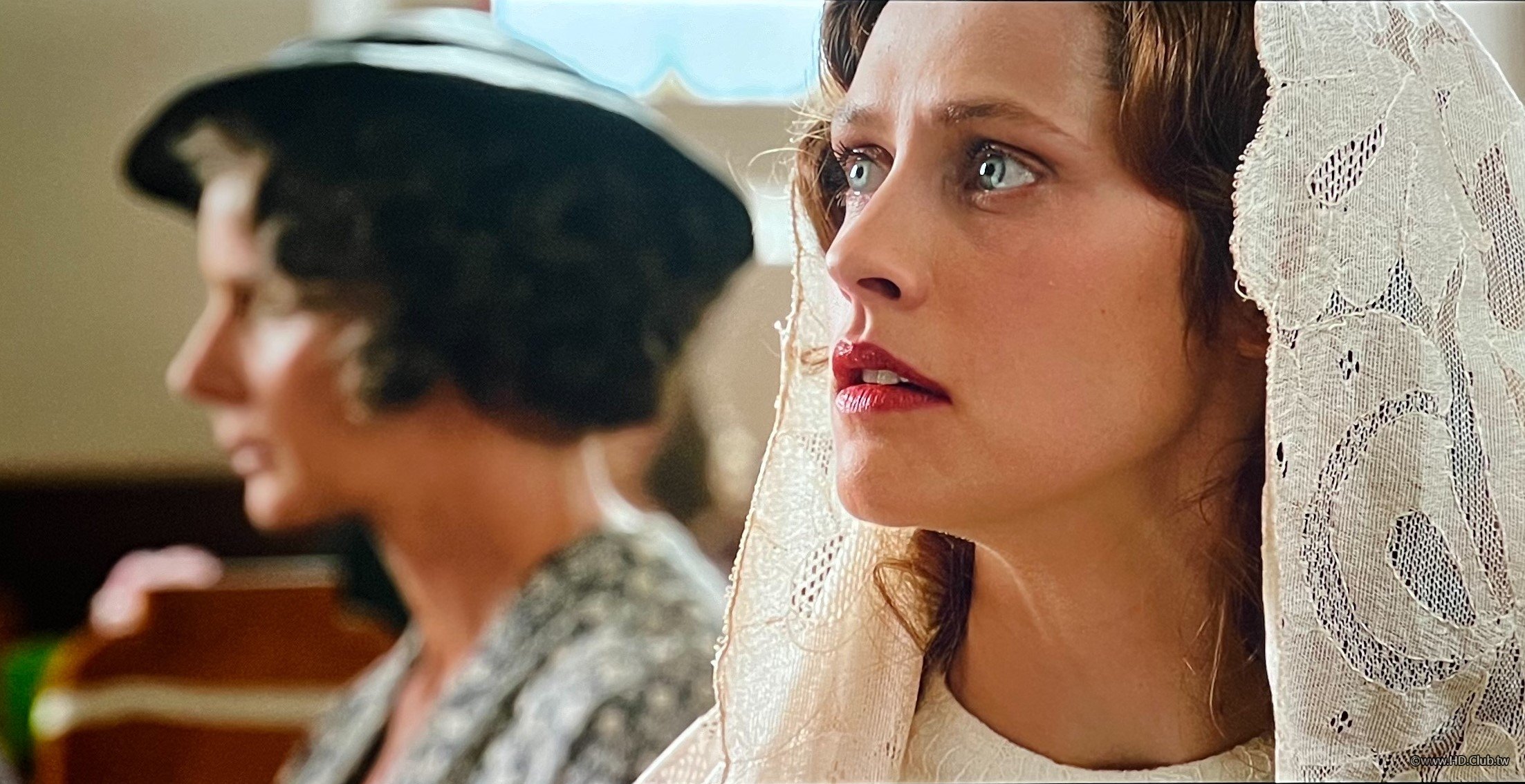

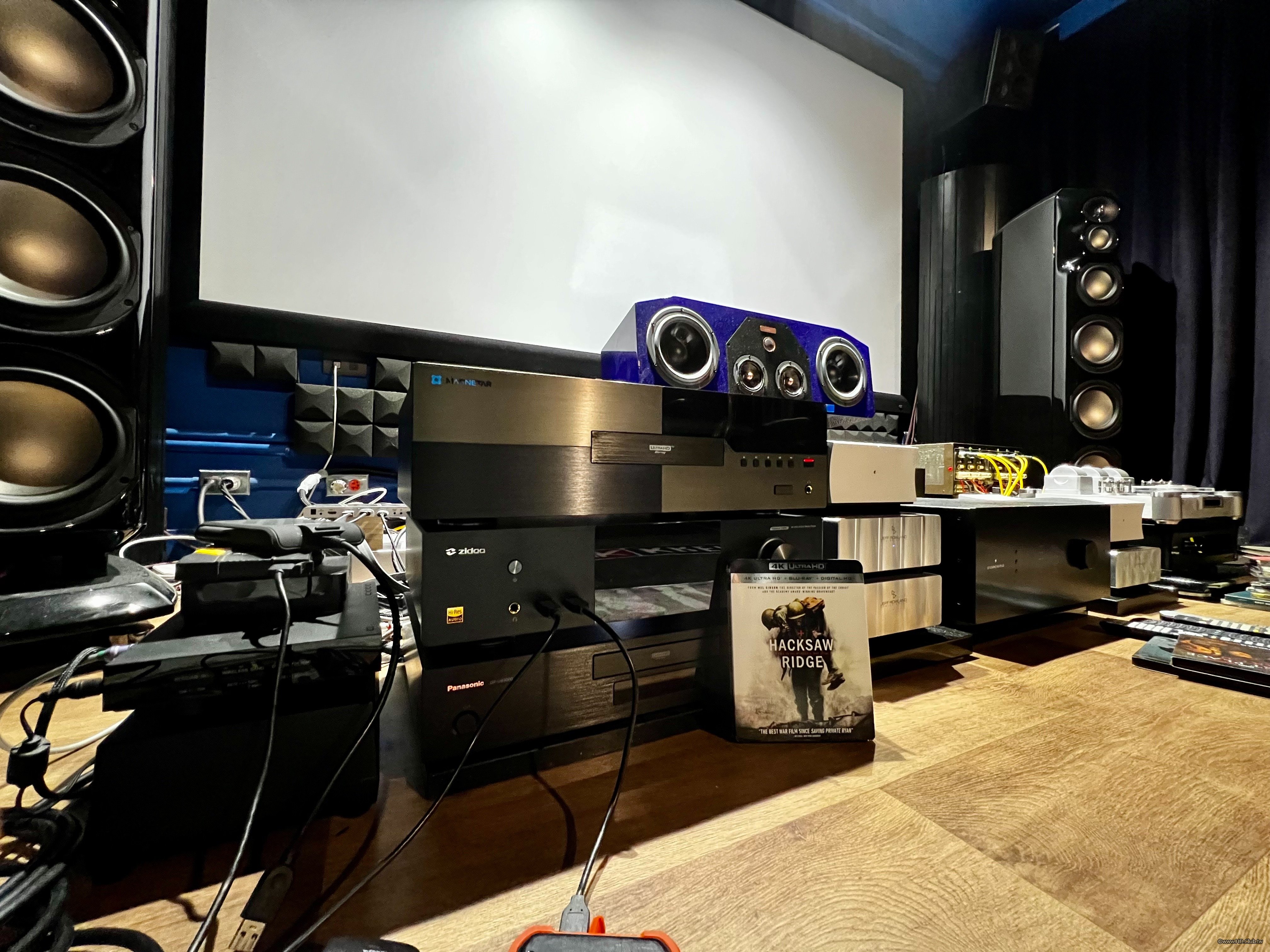

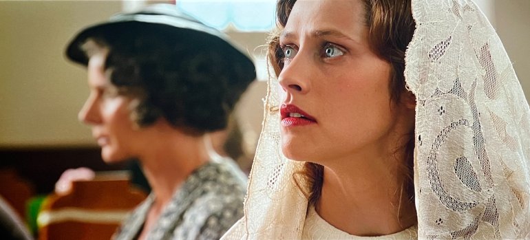

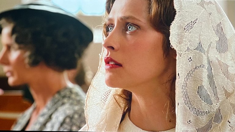

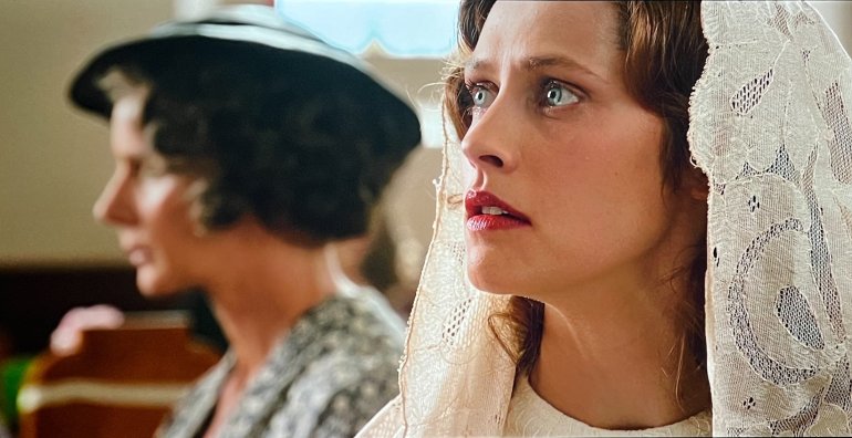

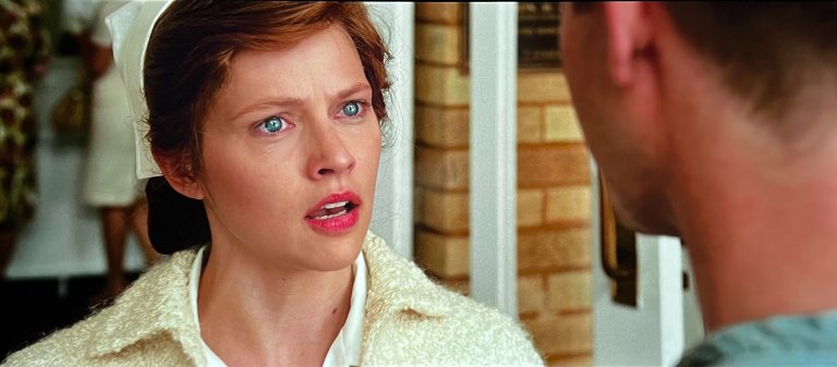

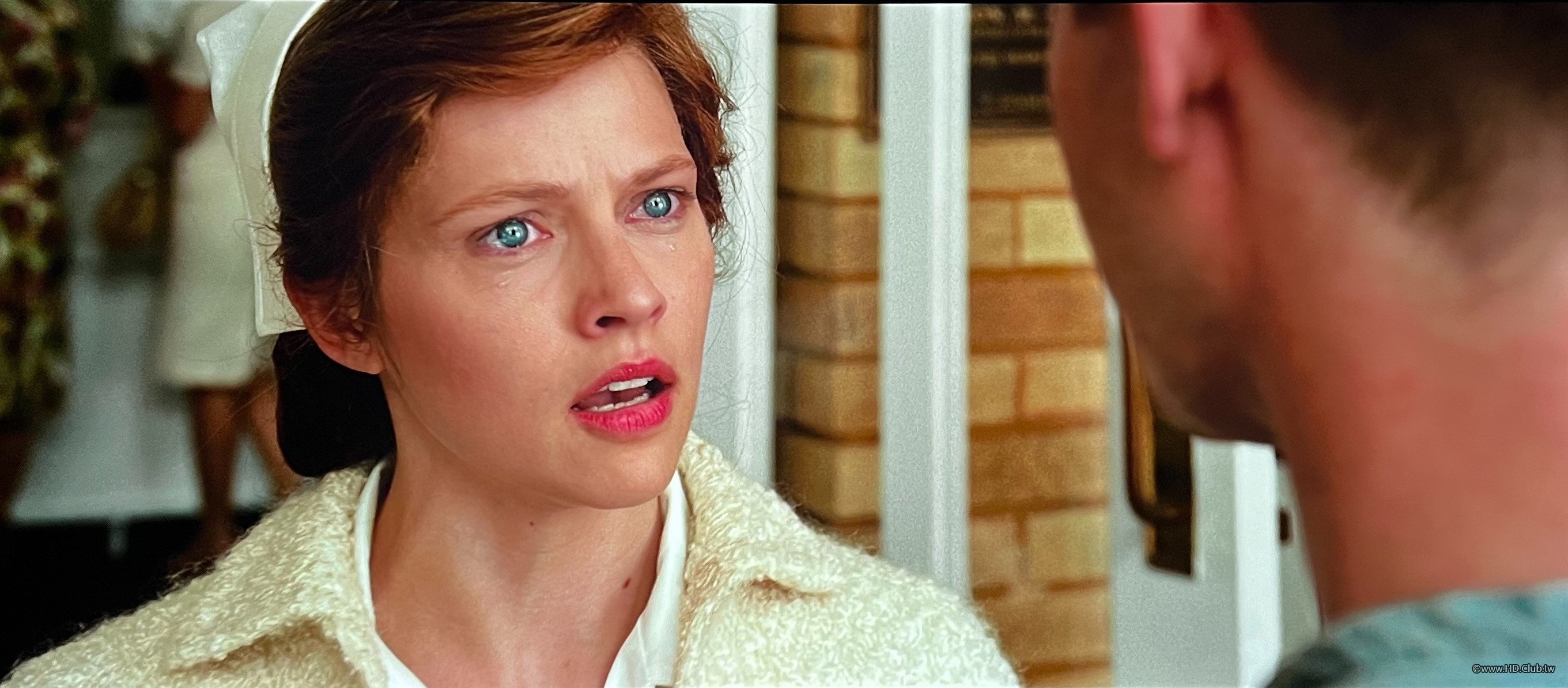

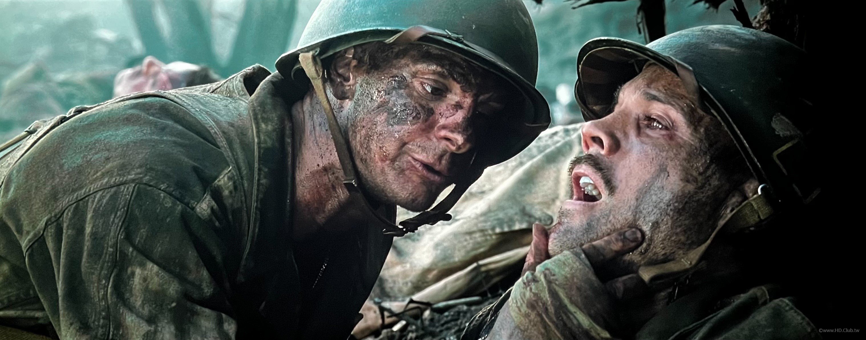

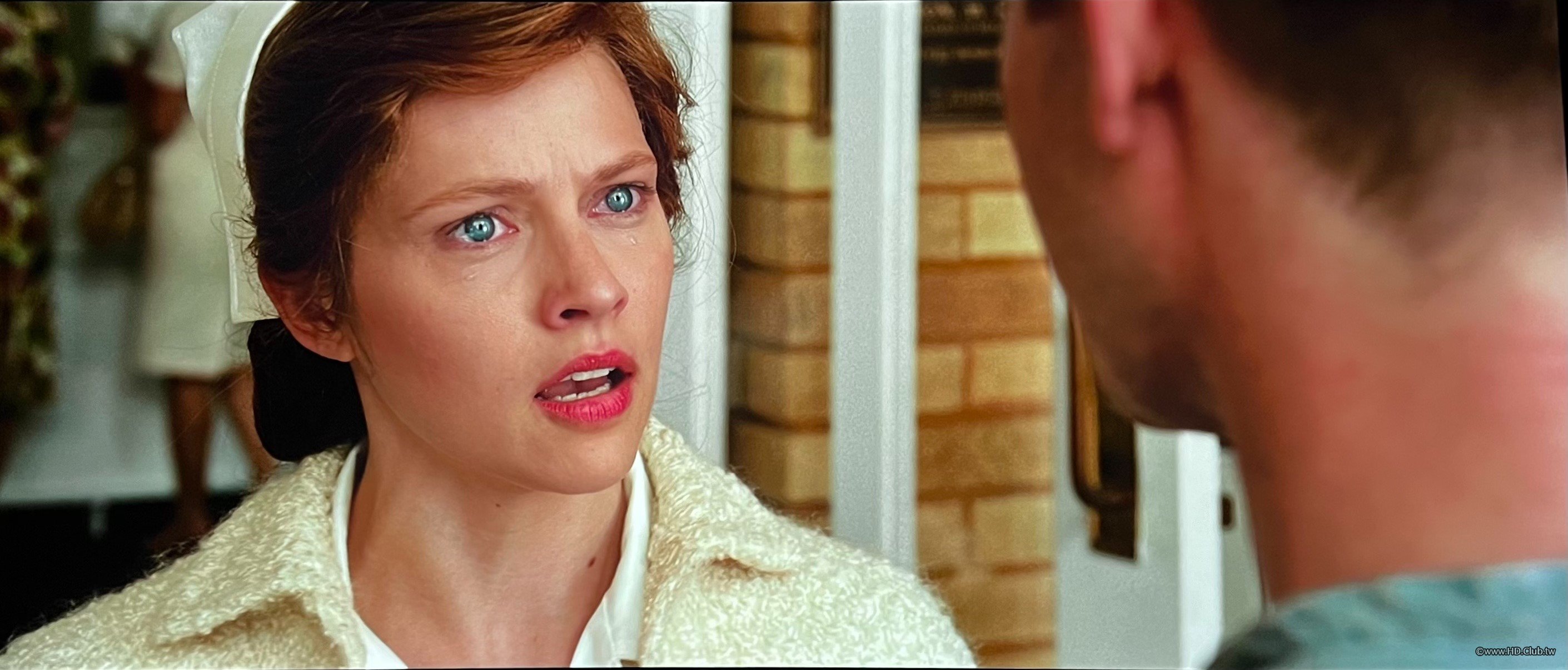

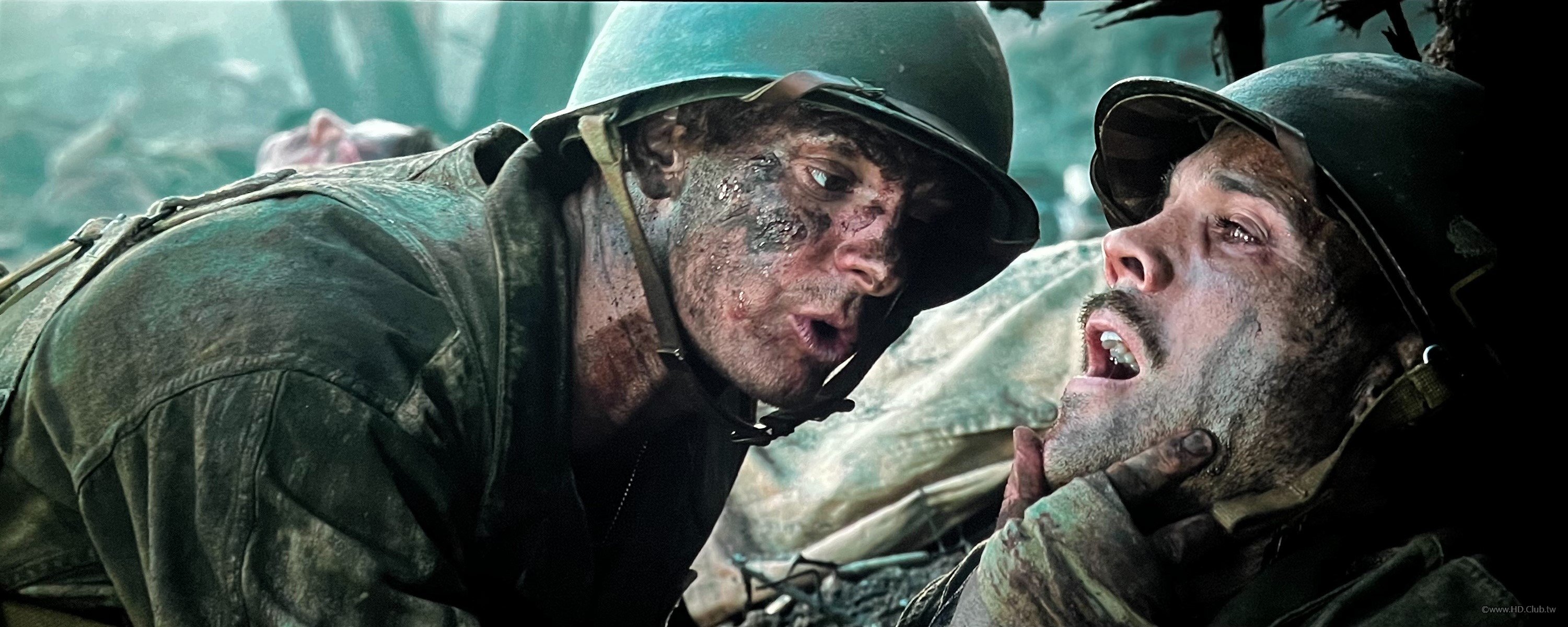

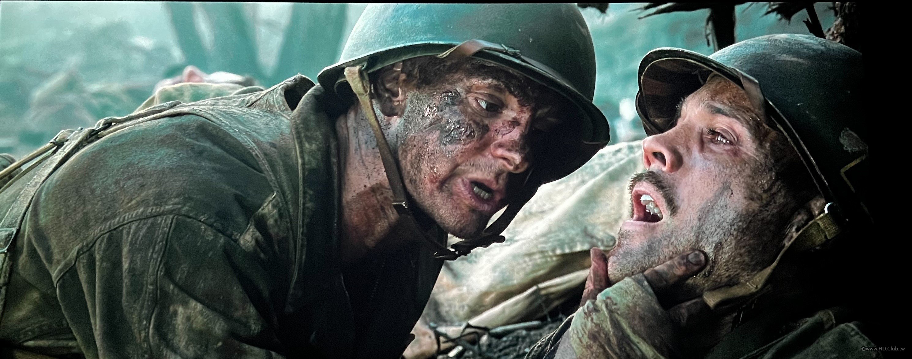

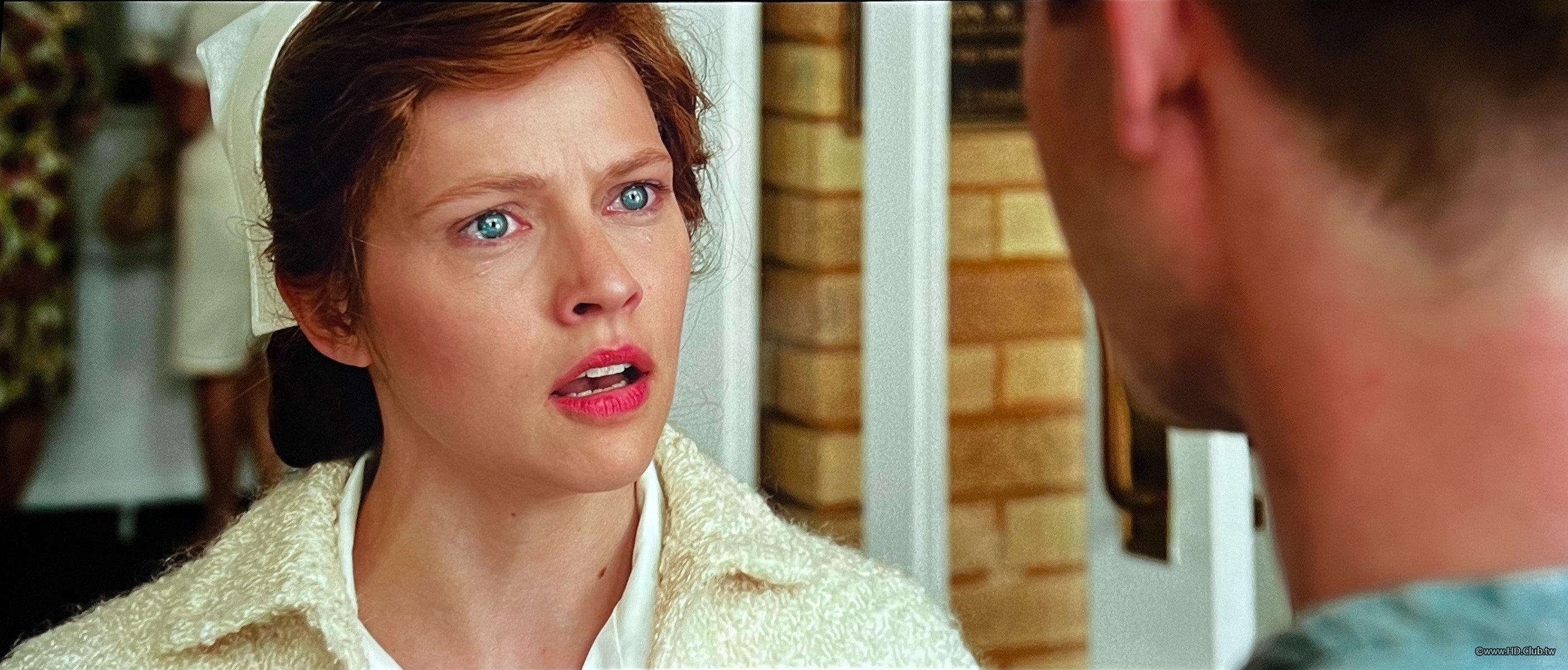

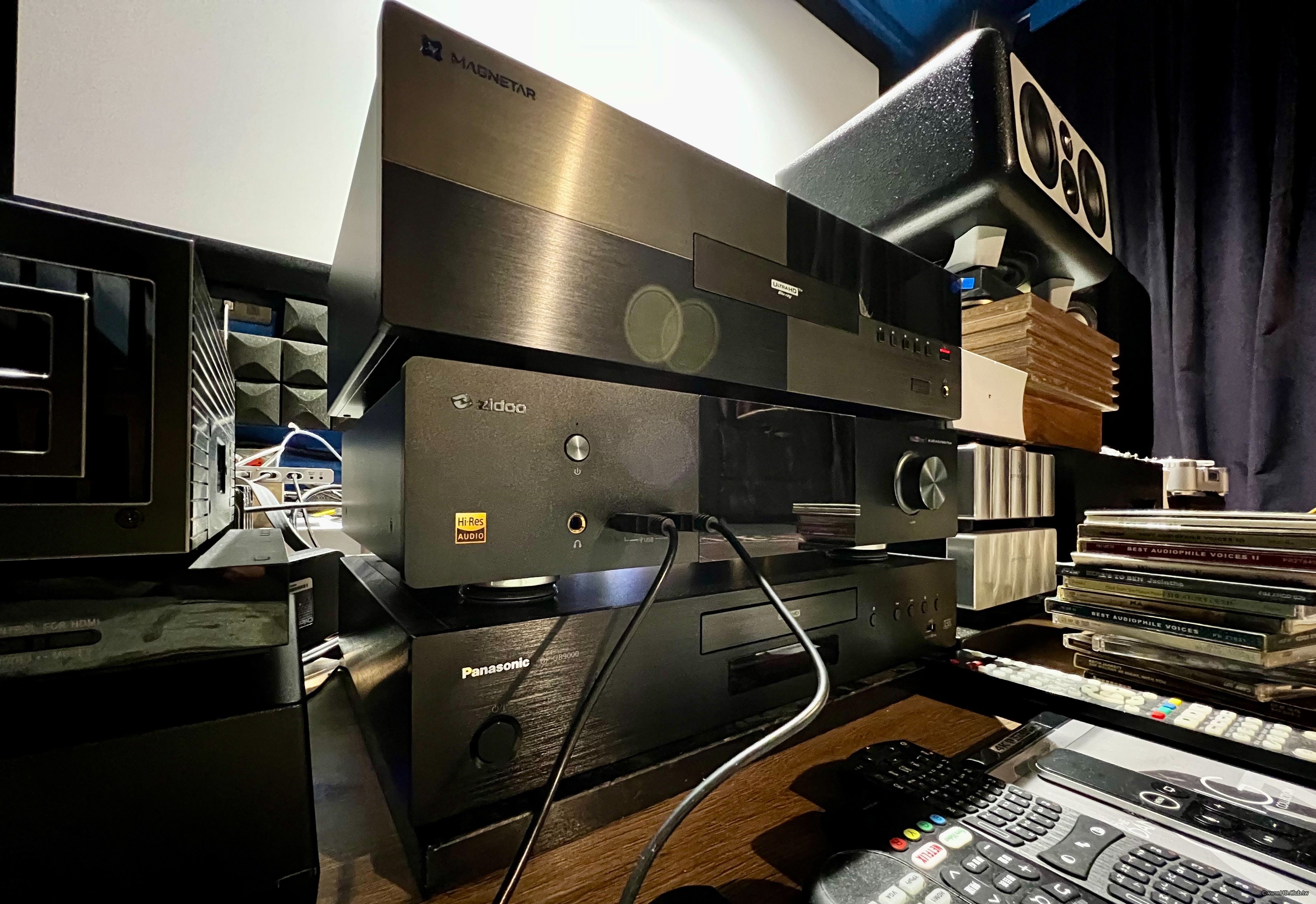

下面我們以Hacksaw Ridge鋼鐵英雄這部電影分別在Magnetar UDP900、Zidoo Neo Alpha及Panasonic UB9000上播放比較。老實說這是一場不太公平,但卻又非比不可的競賽。不公平,因為這三台機器的價格大約是4:2:1 – Magnetar UDP900售價是Zidoo Neo Alpha的兩倍,是Panasonic UB9000的四倍!所以說不公平。但非比不可,因為這三台機器又分別代表MT8581、RTD1619DR、Hollywood Cinema eXperience (HCX)現今最高製作水準!以下我們先看以弟iPhone 13pro MAX拍攝,僅裁減無修正的圖,請各位看官眼見為憑自行定奪:
UDP900
Alpha
UB9000
UDP900
Alpha
UB9000
UDP900
Alpha
UB9000

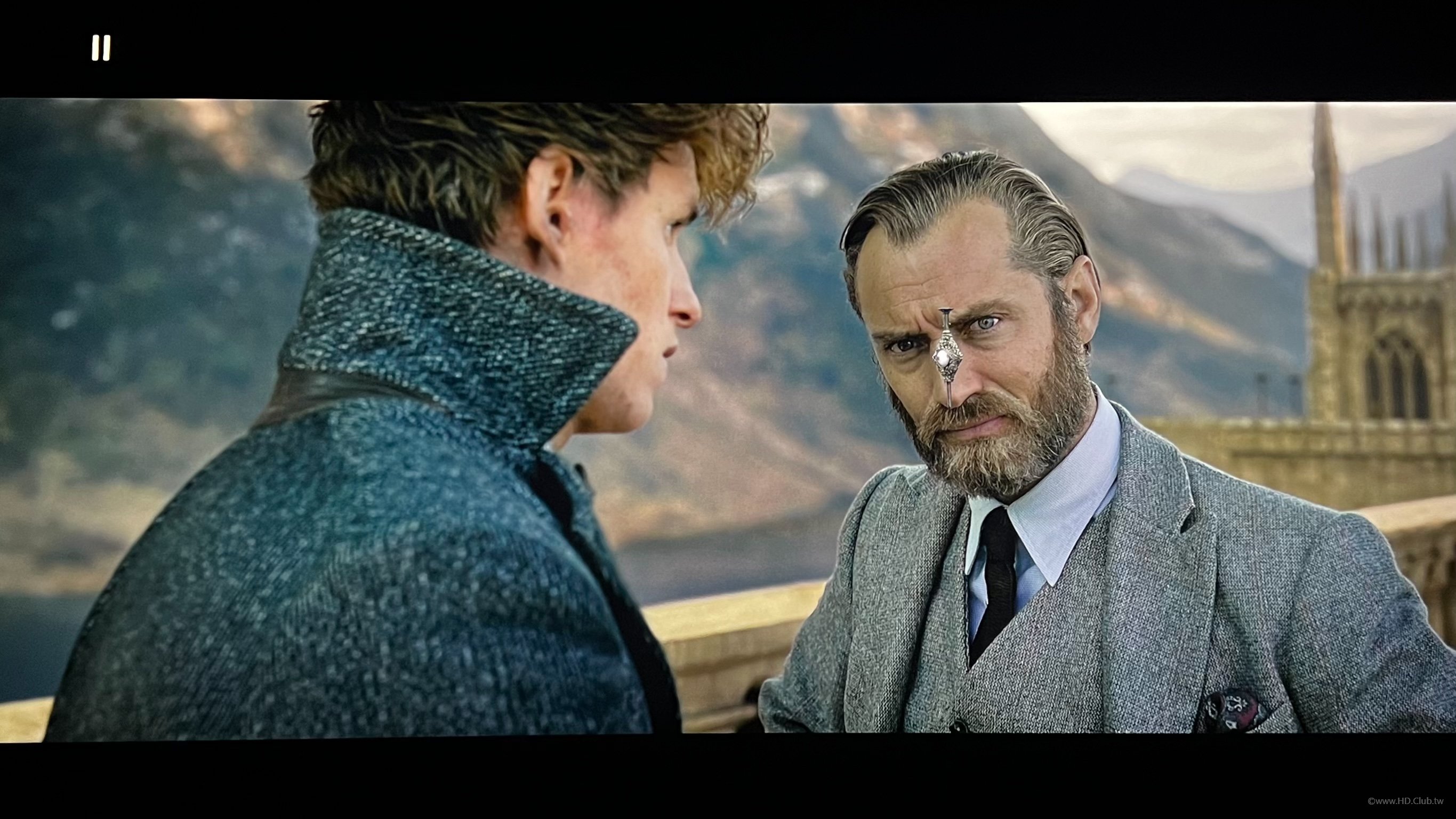

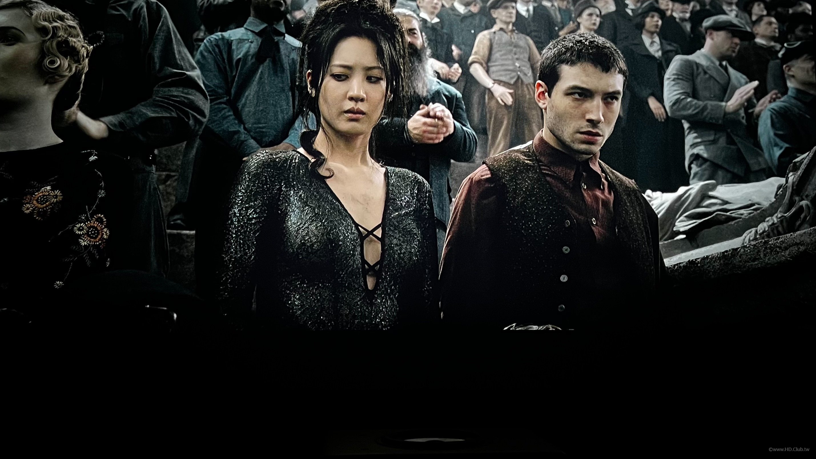

您以為如何?說說我個人的想法,現場看,我覺得其實這三種畫面都各自有各自的特色,並且各有自己的優勢:
  • Panasonic UB9000/Hollywood Cinema eXperience (HCX):顏色最為豐潤厚重。HCX處理器的推出強調色彩的準確重現,確保顯示的色彩忠實於內容創作者的原始意圖。這包括更精確的顏色校準和廣色域支持,使影像更生動、更具吸引力。HCX我自從Panasonic藍光時代的UB300就開始使用,HCX對於顏色的濃郁演繹一直為其特色。
  • Zidoo Neo Alpha/RTD1619DR:對比最為強烈。我個人認為Alpha所搭載的RTD1619DR還有一項非常重要的技術,就是將所有內容在HDR/SDR之間轉換以符合不同的播放系統環境。在我的系統上,Alpha將所有影像轉為以YUV 4:2:2,12Bit之杜比視界Low Latency Dobly Vision輸出,由後端HDfury VRROOM承接解碼後以針對我的Epson LS12000B硬體能力及實際播放環境的參數條件進行計算映射。真實應用到顯示器材可企及之最高對比度與最廣色域。關於VRROOM的介紹與使用,可以參考弟之前的撰文:何止錦上添花!?Zidoo Neo Alpha的最佳Wingman - HD Fury Vrroom V3 (出處: HD.Club 精研視務所)

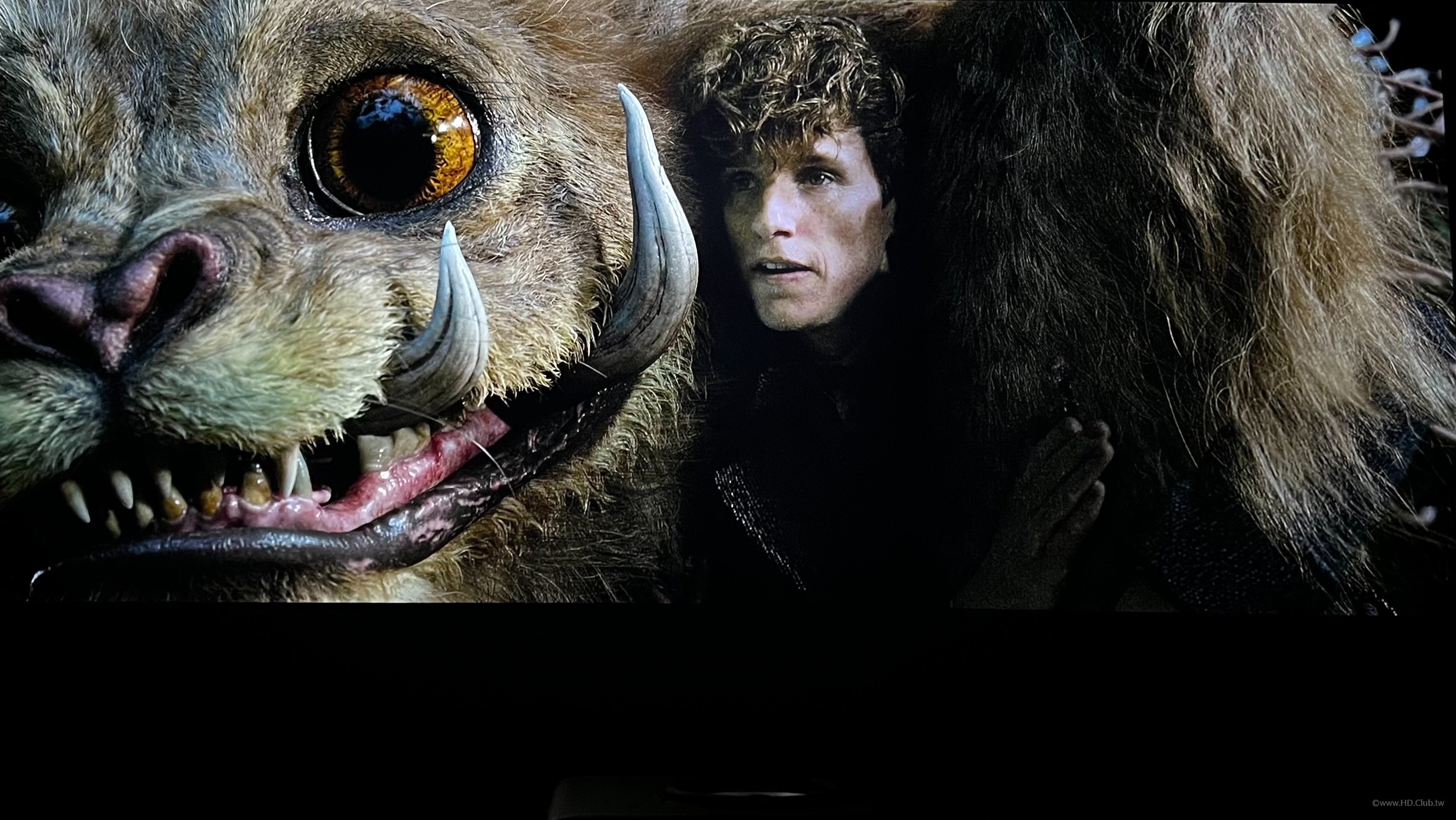

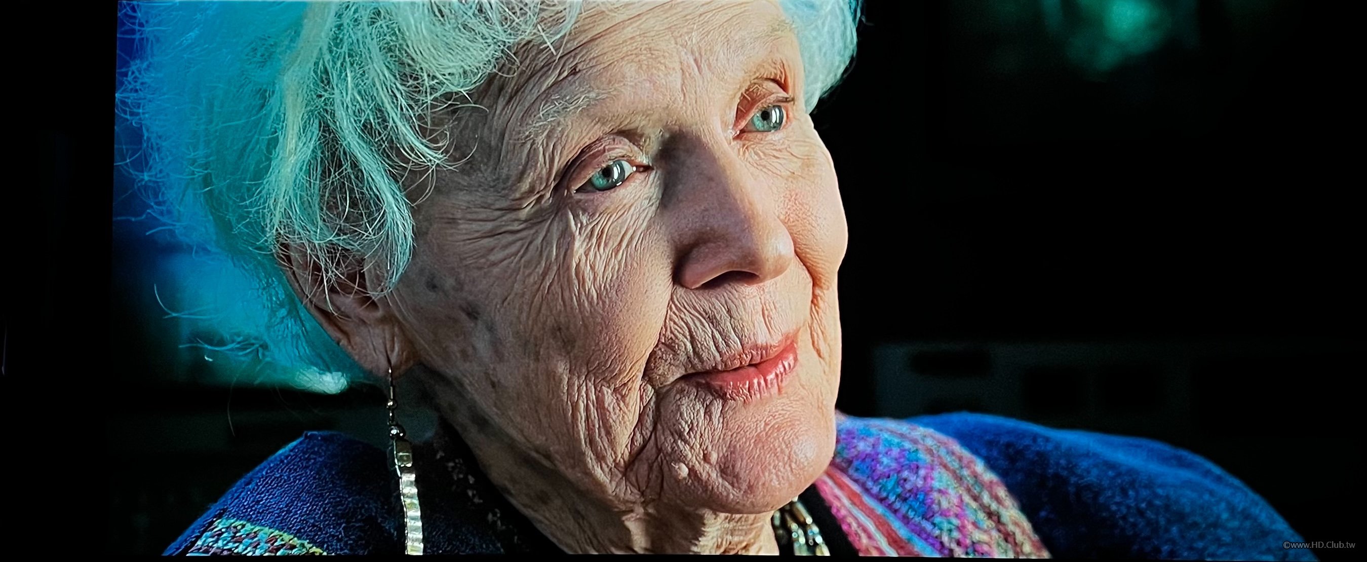

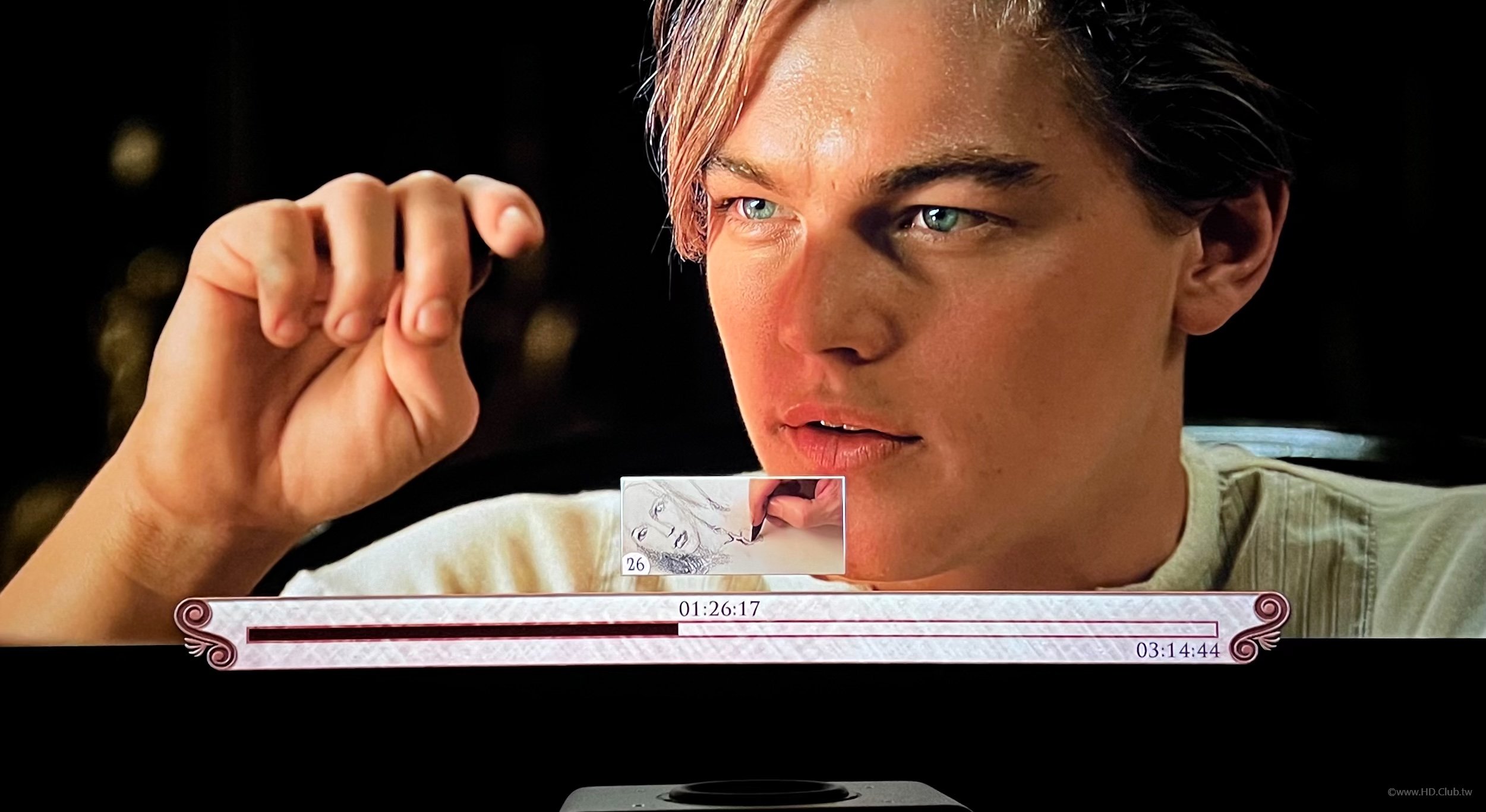

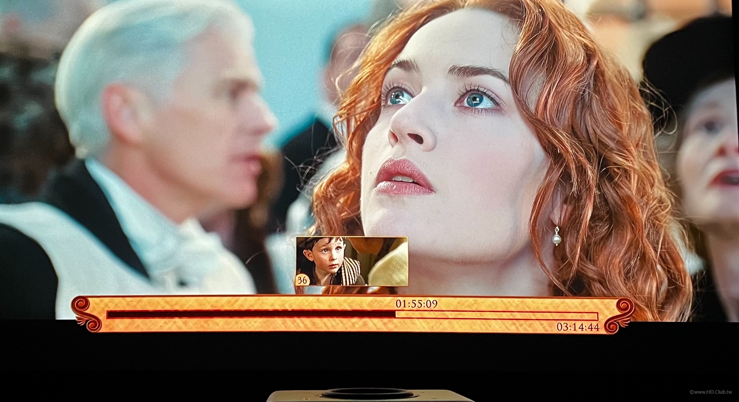

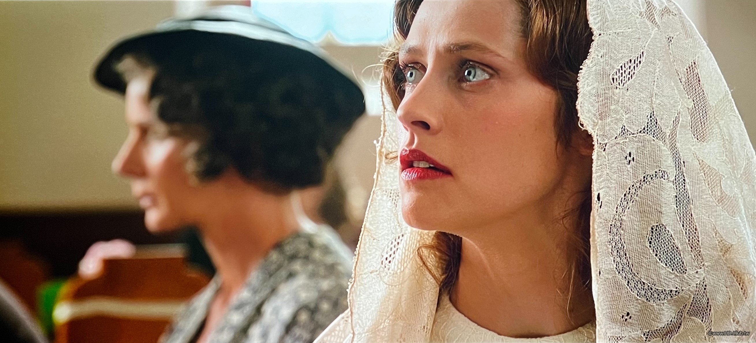

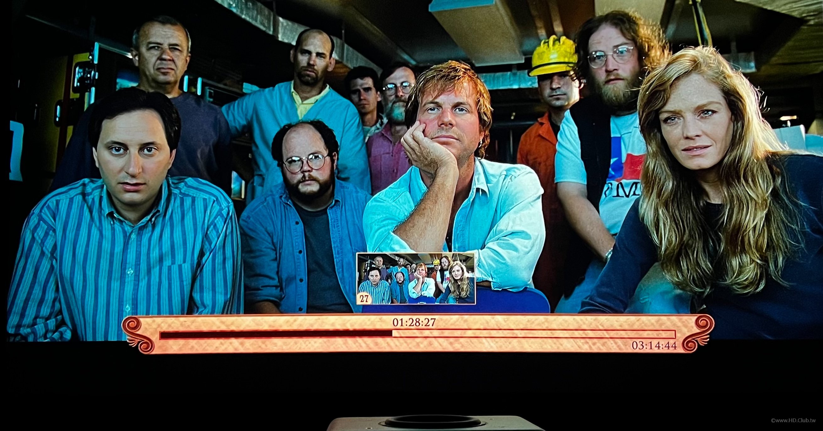

  • Magnetar UDP900/MT8581:畫面最為自然均衡,雖然感覺不出哪裡有特別"加強",但是實際的畫面輸出卻擁有壓倒性的精緻度和3D立體感!我發覺當我以UDP900觀影時,常常忍不住逼自己按暫停,為眼前的畫面拍照!這是我從沒有的經驗。以往大多是先專心把電影看完,然後再來重新靠記憶找畫面拍,但是此番試用UDP900,無論是新片如鐵達尼4K重製版,還是舊片如怪獸與牠們的產地,按暫停鍵為眼前畫面拍照做紀錄竟成常態。我在想也許由於UDP900堪稱極致的機構與用料,使得即使是其數位畫面輸仍然擁有如其兩聲道類比輸出一般的穩定性、精緻度,及旁人無法企及,將畫面也娓娓道來,說故事的表現力!唯一的遺憾是真UDP900鐵了心"原汁原味",因此不具備SDR/HDR/DV的HDR轉換能力。
那麼這三者的HDMI原碼音源輸出比較呢?誠實說解碼既然不在這三台播放機上,差異應該不會太大。但其實差異還是有。我也分點提出:
  • Panasonic UB9000是這三台將中唯一擁有THX認證的機種!其音場空間表達能力最為突出,環繞聲道很有戲,同樣電影片段在UB9000上播放,觀影時會常忍不住四面張望,很有趣!UB9000的聲音形體稍為大一點,張力十足!
  • Zidoo Neo Alpha在其專為聲音輸出搭載了訂製的HDMI晶片,以三顆晶振時鐘圍繞,實現HDMI時鐘重構,讓透過HDMI 2輸出的聲音分離度更高。事實上,這使得在Alpha在HDMI 2的聲音輸出上帶來三者中最多的細節。當以Alpha觀影時耳朵可是忙得很,眼前畫面一點風吹草動Alpha都要你聽得見。在我的風暴加上KK,原本就以細節挖掘掛帥系統上,用Alpha"聽"電影是一種超現實的享受。
  • Magnetar UDP900的HDMI輸出似乎比較低,同樣的片段以風暴處理前級播放,若UDP900的放音量設置為-20,切換為Alpha就降為-25。一如其畫面,UDP900的數位音訊輸出似乎沒有什麼"特異功能",不過度強調哪個頻段,但是成熟老練的質感與細緻,聲音在高頻與低頻自然不造作地延伸,使得觀影過程聲音的在四周出現如呼吸般自然,配合其畫面,帶來一種「渾然天成」的觀影體驗

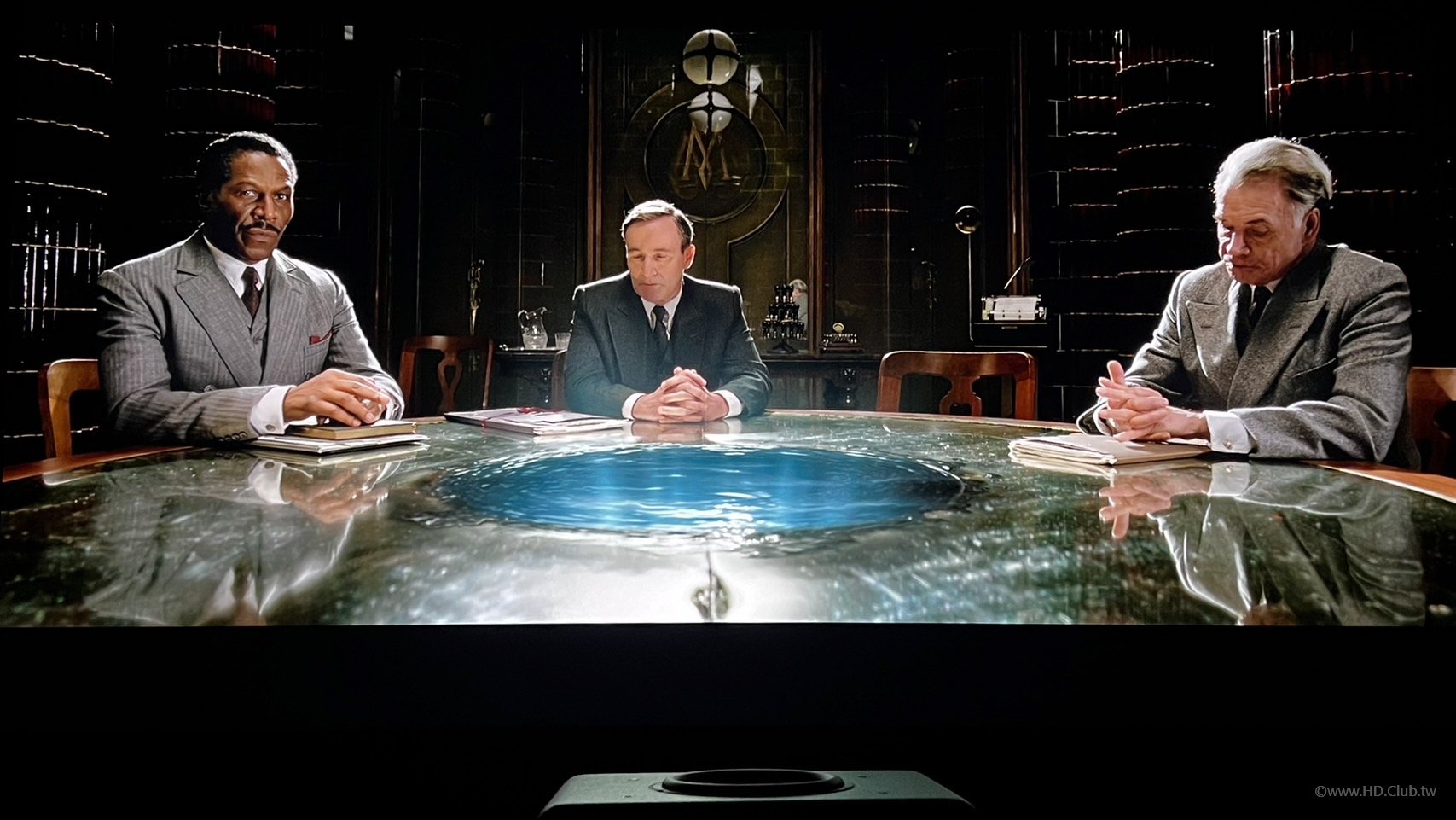

試用Magnetar UDP900一段時間之後,我非常確定UDP900絕對是現階段以MTK MT8581晶片為核心建構機種的登峰造極之作!在推出多年之後,終於在UDP900身上成就了大師級的影音品質。好像武俠小說,或是電影「一代宗師」中那些武功已經練至化境的絕世高手,不需要譁眾取寵的功能,沒有刻意強調的招數。但卻以紮實的馬步,深厚的內蘊與長年的經驗,做著最單純的事,但是在舉手投足間盡顯其精湛武學造詣。或者就好像一盤要價不斐但不過幾貫的握壽司盛合,看似簡單不過是生魚片鋪上醋飯糰,但卻是將那最上等的魚肉搭上精緻的壽司米,以最完美的比例,讓老師傅用最精緻的手藝,不過鬆不硬緊,大小剛好穠纖合度地讓客人送入口中,成就完美口感。Magnetar UDP900,就是這樣聲畫品質俱臻化境的大師級製品!

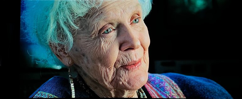

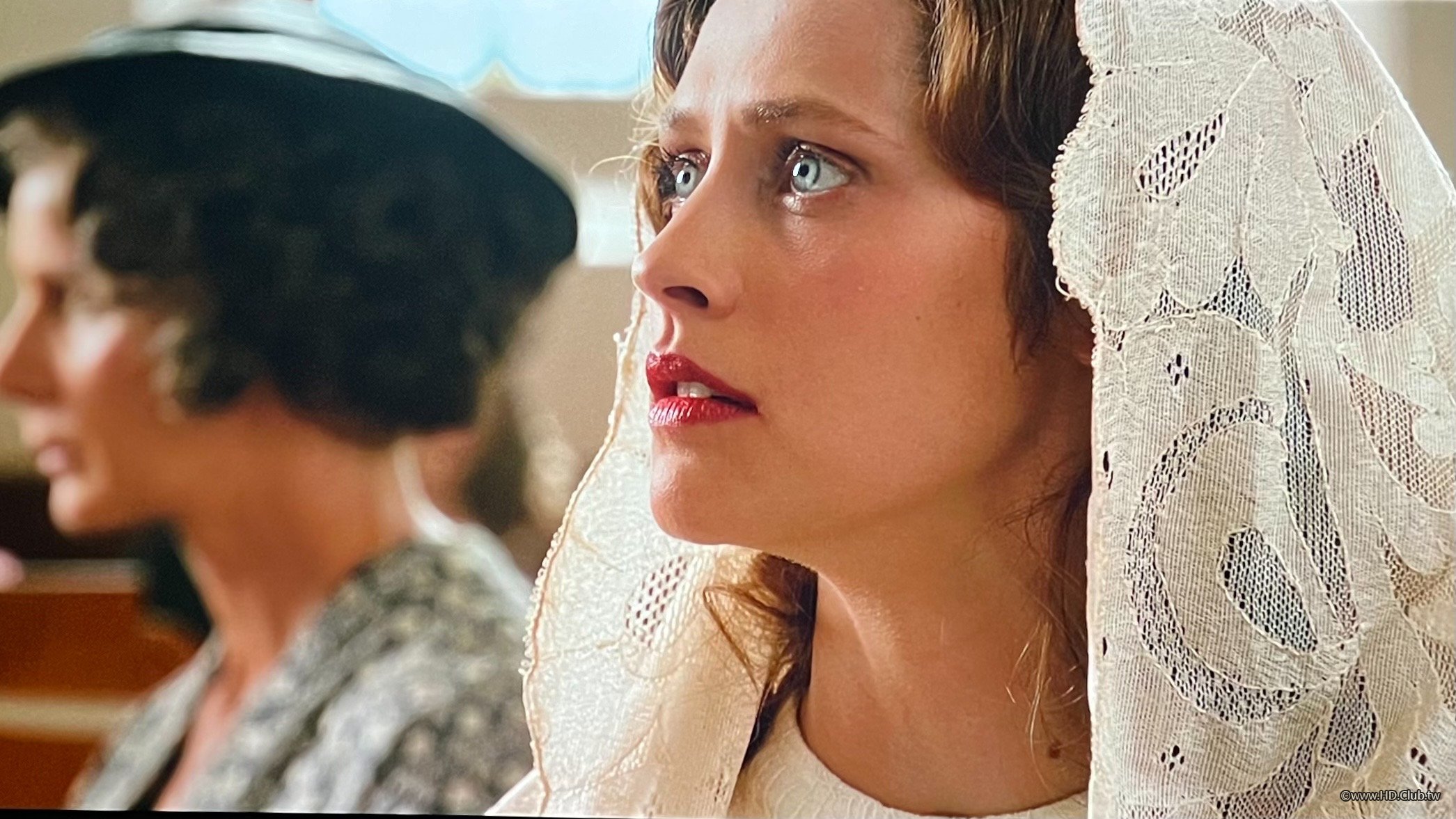

最後我想與大家分享幾張之前所述,「忍不住」拍下來的畫面,也許能更實際傳達我對於UDP900播放畫面的感動:
