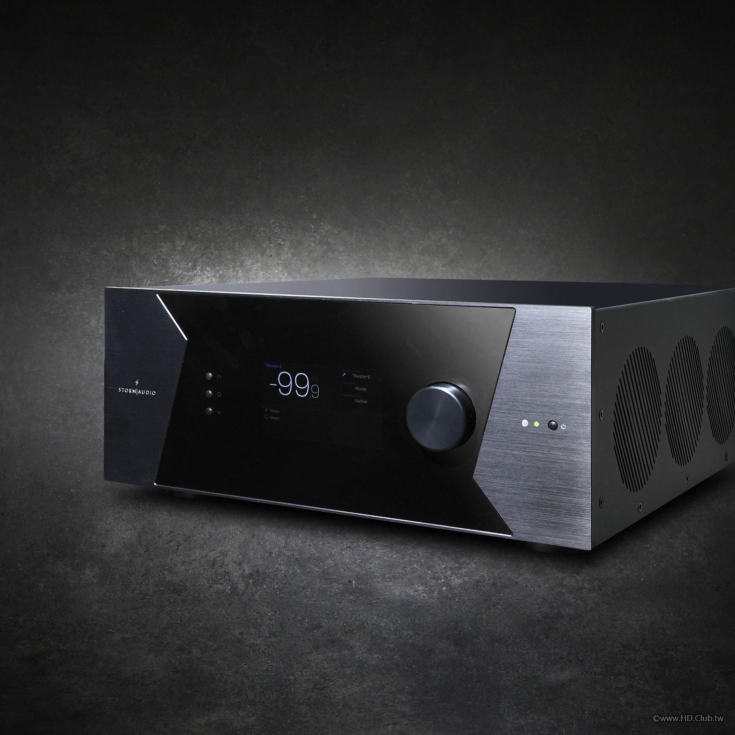

而在StormAudio新面世的芸芸器材當中,一台機器便包含運算能力驚人的聲音處理系統和多達16組後級擴大機的ISR Fusion 20,特別適合用於家庭影院的設置上。這部多種功能集於一身的產品,建基於StormAudio獲獎聲音處理系統ISP Elite MK3的同一平台,因此除了具備多達20聲道解碼效能外,所應用的D類後級擴大機系統亦具備高效率和低噪音與無音染等多種優勢,特別適用於多聲道播放場合使用。強大的DSP數碼訊號處理能力,能夠對應包括Dolby Atmos、DTS:X Pro、AURO-3D和IMAX Enhanced在內等各類沉浸式聲音處理格式,配合16聲道每聲道150W的ICEPower的D類擴大機,能夠正確無誤地把聲音來自四方八面的物件導向多聲道重播效果強而有效地理想表達。而且,ISR Fusion 20還配備功能強大的Dirac Live聲音校正系統,快人一步率先應用他們最先進的Dirac Live ART(Active Room Treatment)系統,能夠透過Dirac Live專利電腦運算方法,分析以麥克風收集的各類數據,再以精密的訊號處理方式減少視聽空間對物件導向聲場重現的各類干擾。
由於Dirac Live ART會把多達數十隻揚聲器包括超低音在內進行一體化音訊校正,整體性的系統化處理,有助音訊準確性因此大增之餘,更能夠主動把殘餘低頻有效抵消,縮短室內聲音的衰減時間,使低頻和中低頻表現得特別緊湊有力。今次於StormAudio在港特設的音效示範室內,正好透徹了解StormAudio + Dirac Live ART攜手合作下的沉浸式音效表現究竟有多出色非凡?

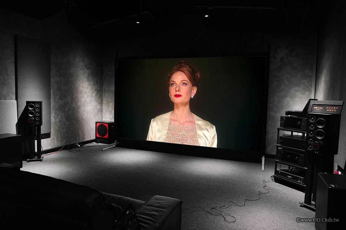

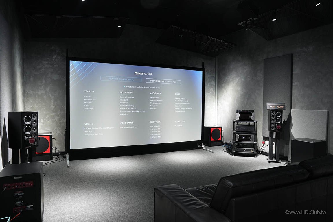

為了進一步拓展市場並配合新一代產品陸續登場,StormAudio香港辦公室現已增設音效示範空間,用於滿足不斷增加和擴大的亞太區市場用家所需。為了滿足要求特別嚴謹的電影迷,這個示範室除了使用最新面世的StormAudio系統外,亦應用其他有助發揮StormAudio所具潛能的相關系統和器材,就好像在揚聲器環節上,這裡便全面使用Ken Kreisel產品,包括分佈於四方八面總數合共8隻DXD1000超低音,另外再配上5支每支用上8支驅動單體的K700LC Pro和8隻屬於三面發聲的KS700L揚聲器。
而在聲道佈局和設置上,頻率響應55Hz-30kHz的K700LC Pro用於Left Front、Center Front、Right Front、Left Wide和Right Wide位置,KS700L則應用於Left Surround、Right Surround、Left Back、Right Back和四隻懸掛到天花上的頂置揚聲器,組成一個由單單一部ISR Fusion 20包辦沉浸式環繞聲格式與及驅動視聽空間內前後左右和天花相加起來總數十多聲道的揚聲器。
杜比全景聲體驗空間
這裡的揚聲器佈局根據ISR Fusion 20的機能結構作考量,按環境空間大小和實際應用需要安排成9.4.0.4.陣列,原因StormAudio音效示範室除了用於展示旗下產品的實力外,同時也肩負起杜比全景聲體驗空間的使命,並且在這方面已經取得Dolby的相關認証,因此,揚聲器佈局以Dolby Atmos制式為率先考慮條件,加上AURO-3D的訊源選擇數量太少,無論是電影還是音樂類型都較其他制式少得多,顯而易見,AURO-3D的使用頻率明顯不及Dolby Atmos和DTS:X Pro制式般廣泛,為了讓示範室可以物盡其用,能夠有更多機會發揮物件導向沉浸式音效之魅力,因此,揚聲器的佈局並非採用多層式結構,改而應用如今所見模樣,9.4.0.4.的揚聲器佈局,四組數字當中的0.,正正就是代表這裡沒有設置第二層揚聲器,至於影視重播方面,則以高亮度投影機投放160吋大畫面作配合。

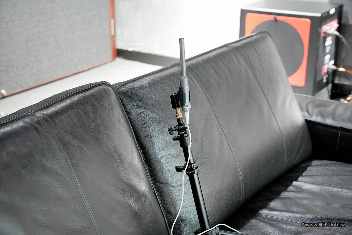

由於瑞典Dirac公司近年積極發展,且Dirac Live系統表現優良,市場對其認受性相當高,家庭影院專用聲頻處理系統產品除了少數仍然堅持使用自行開發的獨家聲學處理技術外,大部份都已經普遍接納和加入Dirac陣營,不少機種現時更會同時提供多種自動聲頻處理校準技術,供用家自行選擇應用,且很自然都會包括Dirac Live在內,因此相信影音用家就算尚未曾接觸StormAudio產品,都會對Dirac Live的基本校準方式略有認識和經驗,因此不再在這裡贅述,現在只針對Dirac Live ART系統進行探討,首先需要留意是由於ART處理的聲頻主要集中在20Hz-150Hz的頻率範圍,超低音與各聲道揚聲器彼此需要互相支援,因此雖然濾波的衰減斜率分有6dB、12dB、18dB、24dB、36dB、48dB多種選項,但衰減速度過快過大,卻有可能對揚聲器的發聲構成過於巨大的音效改變,因此優先選擇是6dB或12dB,18dB也可以,而大家亦應該按實際需要自行嘗試。而在進入Expect Setup後,就可以進行Dirac Live ART整個包含Select Devices, Select Recording Devices, Volume Calibration, Select Arrangment, Measure, Filter Design, Filter Export等程序。
比同類系統更具優勢
與其他隨機附送咪高峰的自動校正模式情況不同。使用Dirac Live和其延伸開去的相關校正模式,需要根據Dirac提供的麥克風選擇自行購置,並且需要根據所用麥克風的品牌和型號,把機身編號輸入再下載其專屬檔案並提供相關資料到Dirac Live ART電腦程式內,好讓檢測系統得悉測試所用麥克風的獨有頻率響應曲線,而要取得更佳重播效果,各聲道揚聲器都應該選定為Large
就像大部份空間校正系統一樣,Dirac Live ART需要最少檢測9個不同位置,不過這只是針對單一個皇帝位的視聽情況而言,若希望影音系統可以無分彼此地面對多於一位視聽者的場合,測定數量就有需要增加至最少13和17個不同位置。

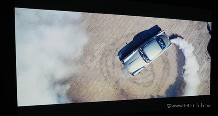

觀賞《007:No Tome to Die》那段007駕駛著他的Aston Martin DB5在意大利古城Matera與女伴被追殺的場面,除了跑車追逐的高速移動場面連貫性天衣無縫外,在今次獲Dirac Live ART空間校正的9.4.0.4.揚聲器編排下,連綿不絕從四方八面而來的槍彈聲,更火力十足地逼力無窮,且落點清晰明亮又生動強悍
當中最叫人佩服處,在槍彈射擊到DB5防彈結構的車身和玻璃窗上時,下下位置精準而又沉實無比,且在再現DB5防彈玻璃由開始時有效抵禦槍彈射擊,到持續被槍擊下快將破裂的聲效,全都巨細無遺獲清晰表達,當中就連玻璃表面產生裂紋的細碎聲響亦纖毫畢現,可見獲Dirac Live ART全力幫助,電影中微弱聲音不會被低頻殘響所掩蓋而能夠條理分明地精細盡顯,因此能夠更有效添加如此場面的震懾力,緊張氣氛和衝擊力讓人腎上腺素飆升

把環繞聲處理系統和擴大機合併在同一機體內的ISR Fusion 20,在使用彈性上無疑不及可以按使用狀況需求更換不同電路模組的獨立式聲頻處理系統ISP Elite MK3般自由靈活,但兩者其實分處兩個不同系列,因此用家除了可以像StormAudio示範室般把其設置成9.4.0.4的陣勢外,其實若有需要,亦可以把ISR Fusion 20前方三條聲道設定為橋接模式,而當用家把每兩個聲道橋接變換成一個聲道時,ISR Fusion 20這三組擴大機在橋接後更能把額定功率提升至300W/8歐的水準,而且就算是把前置三聲道以BTL橋接方式運作又或者作Bi-Amp輸出時,擁有多達16組擴大機的ISR Fusion 20仍有總數合共13個擴大機聲道可供彈性應用,因此在這種狀況下,無論是採取7.4.6或9.4.4聲道的揚聲器佈置安排都悉隨尊便地不受限制,而為了確保ISR Fusion 20工作穩定,StormAudio特為此配備三座冷卻扇,且更是工作時相當寧靜的BeQuiet Pure Wings 2品種,實際測試時發覺這確是噪音相當低的靜音風扇,可見簡單好用,是ISR Fusion 20這部包含16聲道擴大機的環繞聲合併機種的巨大優勢。
與此同時,ISR Fusion 20作為新一代機種,規格上理所當然走在潮流尖端地擁有8K/ 4K 120 40Gbps資料傳送率,影視規格方面全面滿足HDR10+, Dolby Vision, HLG等嚴格要求,而且雖然ISR Fusion 20各電路已經完整規劃,不像旗艦機ISP Elite MK3般可以隨意改動,但ISR Fusion 20的HDMI電路板卻依然可以按照實際需要而更換,因此毋須擔心ISR Fusion 20會受HDMI版本更新換代而遭遇淘汰命運,只需更換HDMI電路,便能讓ISR Fusion 20緊貼影視潮流,而且現階段的ISR Fusion 20支援HDMI2.1/HDCP2.3規格,數碼音訊方面亦達到高解析力192kHz/24bit水準,而各類影音重播格式上的改動,亦可以透過電腦韌體更新而趕上最新潮流,確保這部法國製合併式多聲道聲頻處理系統連16聲道擴大機,長用一段時間都不受格式問題影響,絕對是現階段升級家庭影院系統的理想選擇!
