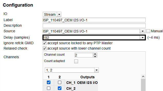

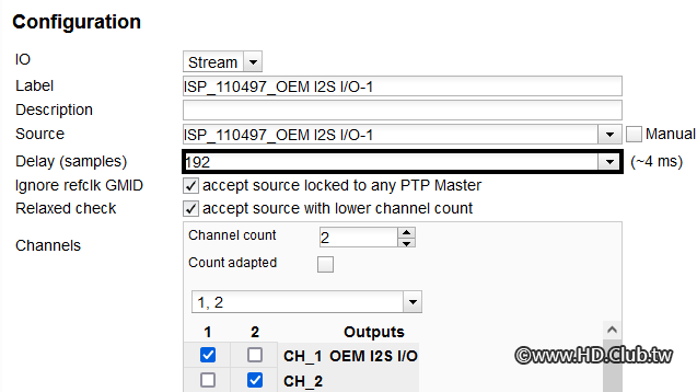

將ISP AoIP設置為接收器:
  • 使用ANEMAN或在“設置”選項卡中點擊IP來打開ISP AoIP選項的WebUI。
  • 選擇“會話接收器”選項卡。
  • 通過點擊連接電纜圖標(左上角)來創建一個接收器。
  • 配置接收器:您可以簡單地命名連接,選擇源,並在“聲道”部分將源中的聲道映射到ISP的輸入。
  • 您也可以點擊“手動”並提供SDP描述以進行完整配置。

您可以在“會話接收器”選項卡中為您的連接添加更多延遲。
