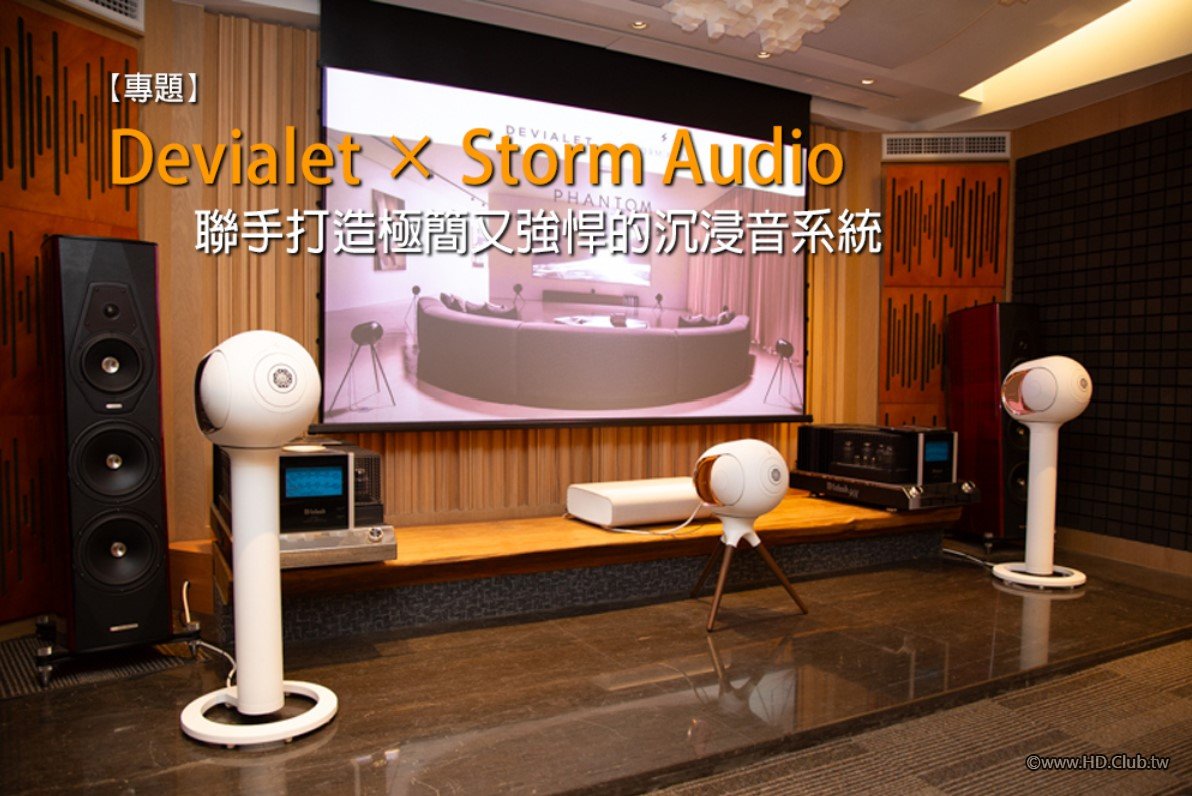

Devialet 成名已久、前無古人的 Phantom 球形無線喇叭,單支就能再造 14Hz 極端低頻和 108dB 雄厚音壓,Storm Audio 不僅是環繞音訊處理器指標品牌,也是 Dirac 長期合作對象,唯一取得 Dirac 所有認證。Devialet 和 Storm Audio 碰在一起,能衝撞出什麼樣的火花呢?自 7 月起至 9 月,這套由 Devialet Phantom 喇叭和 Storm Audio 環繞處理器組成的 7.0.4 聲道系統,會在台北映象音響持續展出,我已經體驗過了,你也別錯過。

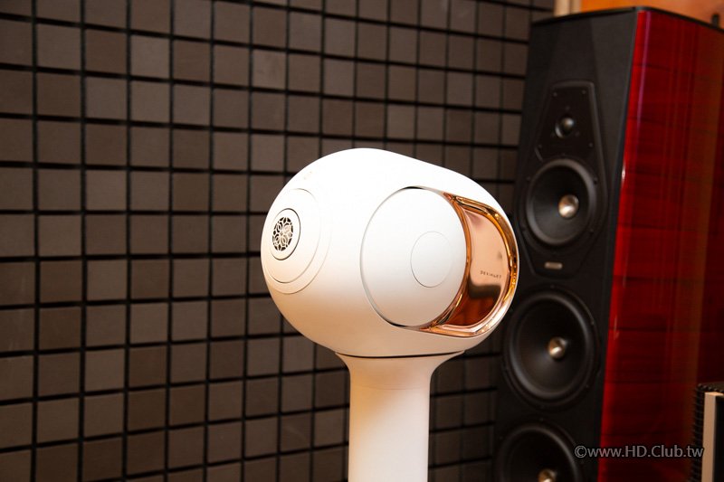

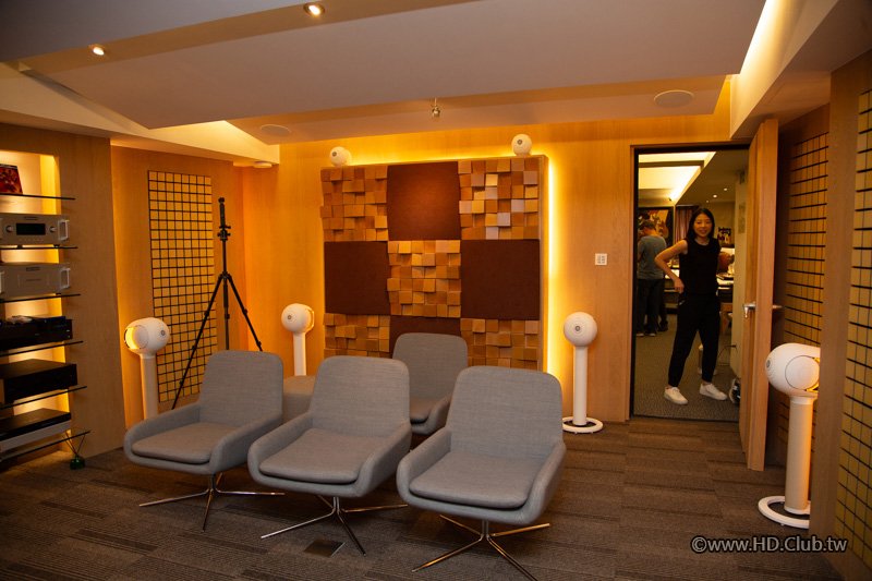

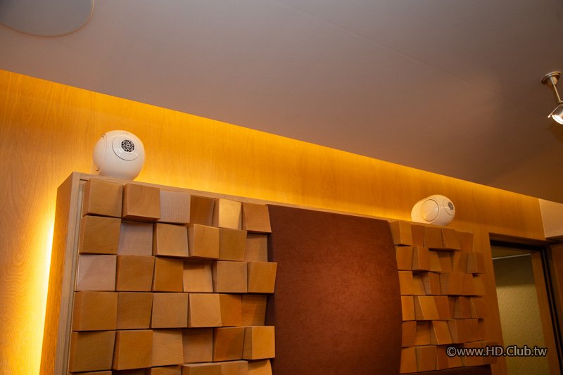

為何是 7.0.4 系統?0 不就表示不設超低音,那麼一套沉浸音環繞系統沒有超低音,稱得上強悍嗎?別忘了,剛剛說過,Devialet Phantom I 單支的低頻延伸就能達到 14Hz,就算是小支的 Phantom II 也能下探至 18Hz,這套系統的平面聲道用了 7 支 Phantom I,天空聲道是 4 支 Phantom II,共 11 聲道,基本上每一支都是全頻段播放,因此並不需要設置超低音喇叭。
拜自家先進技術和獨家專利之賜,Phantom 能在極有限的音箱容積內再生超大能量和超廣頻寬。這些專利技術包括 ADH(類比和 D 類混和放大技術)、HBI(Heart Bass Implosion,心跳式低頻爆炸技術)、SAM(Speaker Active Matching,單體主動匹配)、ACE(Active Cospherical Engine,高效球體引擎)….等,都是 Devialet 內部超過 100 位空氣動力學、汽車、聲學和機械工程領域的專家,經過十多年研究開發出的革命性技術。

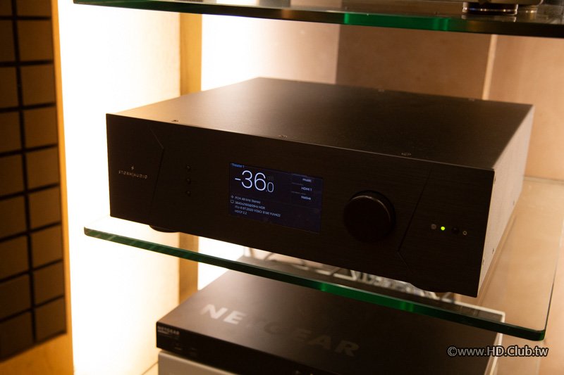

Devialet Phantom 原本就具備網路串流播放功能,現在則是將 AoIP功能融入,讓所有 11 支喇叭透過網路連接,並利用同樣支援 AoIP 的 Storm Audio ISP EVO 環繞處理器進行管理,不僅大幅減低佈線的麻煩與困擾,保持空間環境的簡潔,傳輸過程中訊號一律維持在數位領域,直至送入 Phantom 後才做 DAC 解譯,可避免類比傳輸常有的噪訊與哼聲,而且沒有長距離傳輸時訊號衰減的疑慮。
從專業進入家庭
所謂 AoIP 是 Audio over IP 的縮寫,即藉由網路來傳輸數位音頻訊號,通訊協定稱為 AES97,如要傳輸影像,則稱為VoIP (Vedio over IP),如果兩者都傳,即是 AVoIP。目前 AoIP在專業領域已是非常成熟的技術,由漢怡國際代理的法國 Storm Audio,很早就把 AoIP 列為旗下產品的標準功能,讓家庭娛樂也能享有 AoIP 的便利與傳輸優勢。

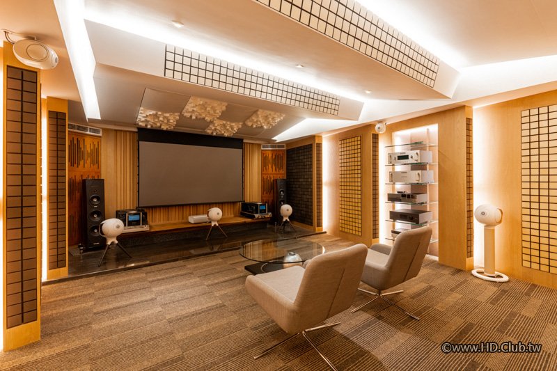

像是這次 Devialet 和 Storm Audio 合組的系統,ISP EVO 解碼前級之前是一台 Megnetar UDP900 藍光播放機和 Apple TV,透過 HDMI 線連接 ISP EVO,UDP900 播藍光片或影片檔,Apple TV 看串流影音,然後 ISP EVO 僅藉由一條網路線連上一部 Netgear 的影音專業用途交換器,接著再用 11 條網路線連接 11 支 Phantom 喇叭,就完成全部的佈署了。以往要連接 11 支被動喇叭可沒這麼容易,不僅需要訊號線,還要喇叭線,線路錯綜複雜不說,可能還會接錯,現在利用 AoIP 就便利多了,而且後續要更動或升級更有彈性,音質也不輸純類比的傳統接法。
全球唯一搭載 Dirac Live ART
Storm Audio ISP EVO 還有一個厲害的地方,就是它是目前全球唯一搭載 Dirac Live ART 處理功能的環繞處理器,它牌機種最多還只能支援到 Dirac Live DLBC。所謂 ART 是 Active Room Treatment 的縮寫,即透過主動抵銷的方式,讓多聲道系統中的喇叭發出音效訊號之外的聲波能量,去抵銷空間中不必要的反射音,讓整體的聲音更乾淨清晰,而且更精準。

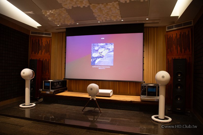

這次映象音響所展示的 Devialet × Storm Audio 系統,當然也經過 Dirac Live ART 的調校,讓 Phantom 保留了它極為充裕飽滿的低頻和驚人動態,在空間裡又仍能聽到清晰、豐富的低頻層次,以及綿密、精準的音效移動,非常過癮。ART可以消除環境中導致失真的多餘能量,還原喇叭的原貌,因此玩家不必大費周章地佈置各種各樣的聲學調音擺設,把寶貴空間留給生活就好了。
一室多系統組態
除此之外,ISP EVO 還有一個特異功能:一室多系統組態。什麼意思?譬如說你在你的黃金比例視聽室中布置了一套很厲害的多聲道劇院系統,投影布幕一定會掛在短邊,皇帝位則在另一頭的短邊,這樣子不論是影像還是音效都有最好的表現。這個空間同時也是你和家人的起居室,所以你在一側的長邊掛了一台電視,讓家人也可以坐在電視機前看電視,不過,這時只能聽電視機乾扁的聲音嗎?不必,只要用 ISP EVO 設定另一個組態,把皇帝位改到電視機前方,這樣子立刻就可以用這套很厲害的環繞聲系統看電視了。在映象音響同樣有做這個設定,而且設定了好幾種組態,所以聽者不論面向哪個方向,用手機遙控換一下系統組態,音樂就會從面向的地方傳來,整體平衡性仍十分優異,而喇叭始終就是這 11 支 Phantom。
絕佳音效處理能力

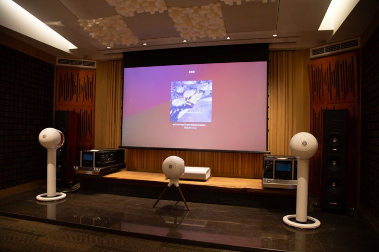

從映象音響視聽室的照片來看,前方音場只有三顆「球」組成左、中、右,好像弱了一點,事實上完全不是如此,就以日本拍攝的哥吉拉系列電影「哥斯拉 – 1.0」為例,最後的海上決戰場景,可以感受到前方三顆 Phantom I 營造出的音牆十分綿密,音場龐大,音壓雷霆萬鈞,絲毫沒有薄弱之感。這樣的聲音就像裝了多部超低音,撐起雄厚的聲底和迫人的壓力,進而營造出電影劇情應有的氣氛。我還發現 Phantom 們播到極大的音量時,並沒有聲嘶力竭的緊繃感,它們還唱得頗輕鬆,可能還只出了七成力而已,可見 Phantom 的性能確實不凡。除此之外,包括戰機飛掠的移動感、音效形體的定位、音像規模的比例差異、爆炸時的能量併發、各種低頻音效齊出時的層次….等,都能清楚且精準的呈現,在在證明 ISP EVO 具有絕佳的音效處理能力。
