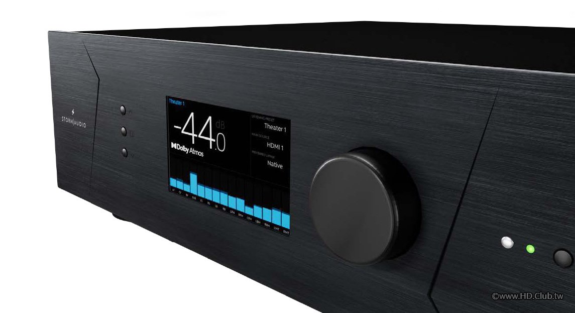

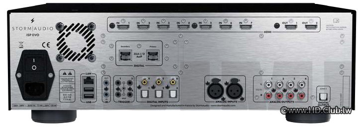

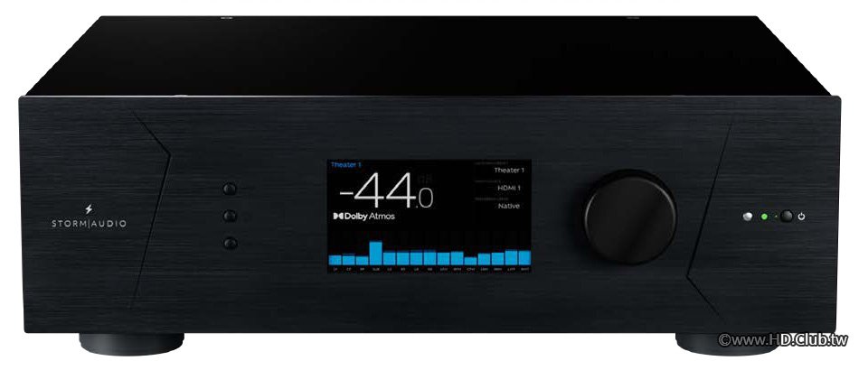

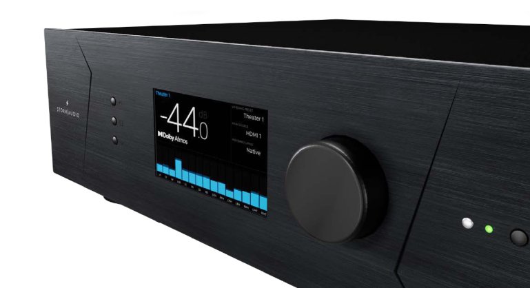

↑這就是Storm Audio ISP Evo的外觀,它的內部是延續自得獎無數的ISP Elite MK3,所以解碼和運算處理的效能相當強大。而它的外觀則是延續自ISP Core 16,所以兩者外觀幾乎相同,看起來比Elite系列更纖薄一些。

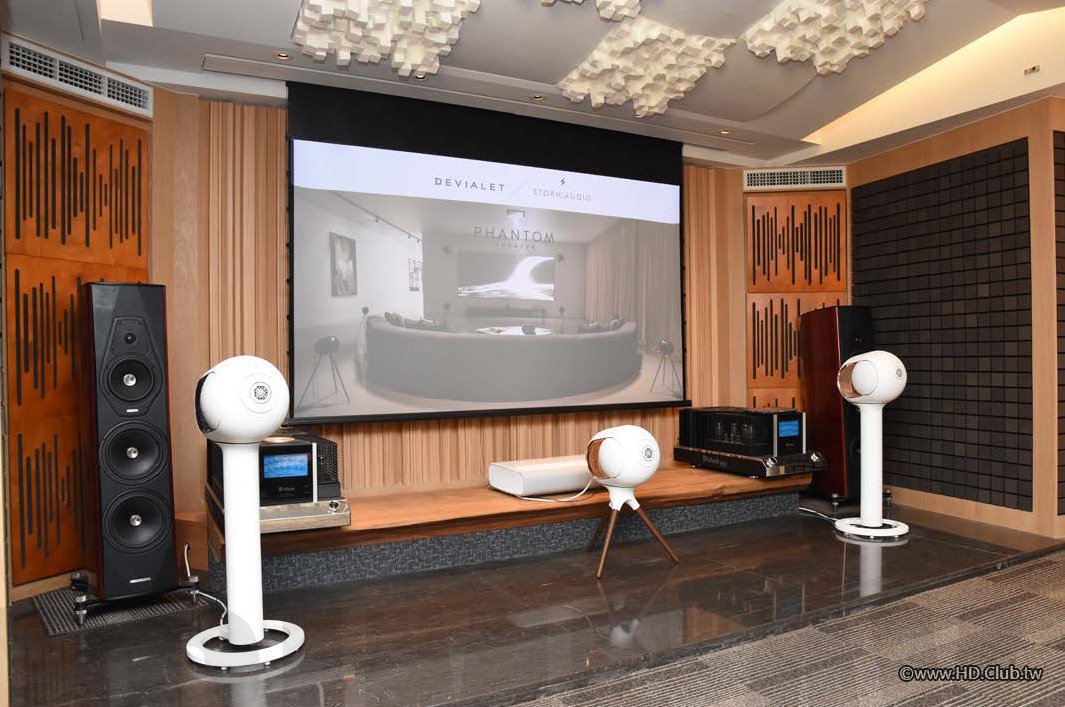

↑Storm Audio代理商漢怡國際和Devialet代理商映象音響聯手合作,於台北映象音響的二樓視聽室,再現了2023年ISE展覽上的StormAudio × Devialet AoIP多聲道系統,是台灣的首例。

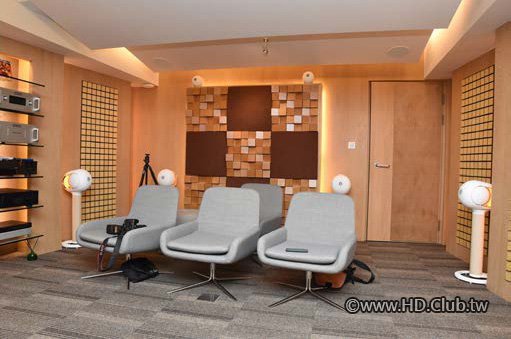

而當中在2023年二月,於西班牙巴塞隆納市的ISE(IntegratedSystems Europe)歐洲系統整合展的展出可謂最具代表性,當時是由Devialet與Storm Audio聯手組成了AoIP多聲道系統,本以為這樣的系統很難在台灣見到,沒想到代理商漢怡國際相當積極,與Devialet的台灣代理商映象音響聯手,於今年6月在台北市中華路的映象音響的二樓視聽室,再現了一套Storm Audio ×Devialet建構的AoIP多聲道7.0.4劇院系統,並請我們前往體驗。

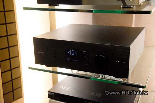

↑這就是現場配置的Storm Audio ISP Evo,因為現場採用AoIP方式建構系統,所以它的背後只要一條RJ45網路線輸出,就能滿足現場11聲道運作的需求。

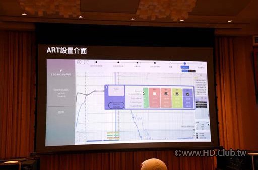

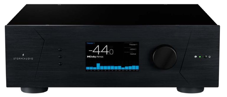

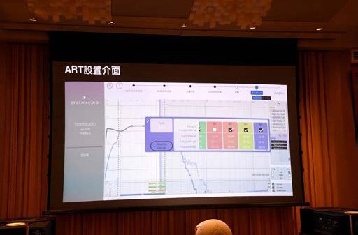

↑Storm ISP Evo除了支援AoIP,還有一個地方很不一樣,就是獨家支援Dirac Live裡面最高階技術:ART主動式低頻管理技術,這個功能有不少調整彈性,在這次的系統調整上也發揮了很大的功效。

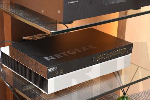

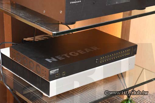

↑現場還特別使用了專門為AVoIP(影像/音效透過網路傳輸)設計的NetGear Pro AV Switch網路交換機,手法非常專業。

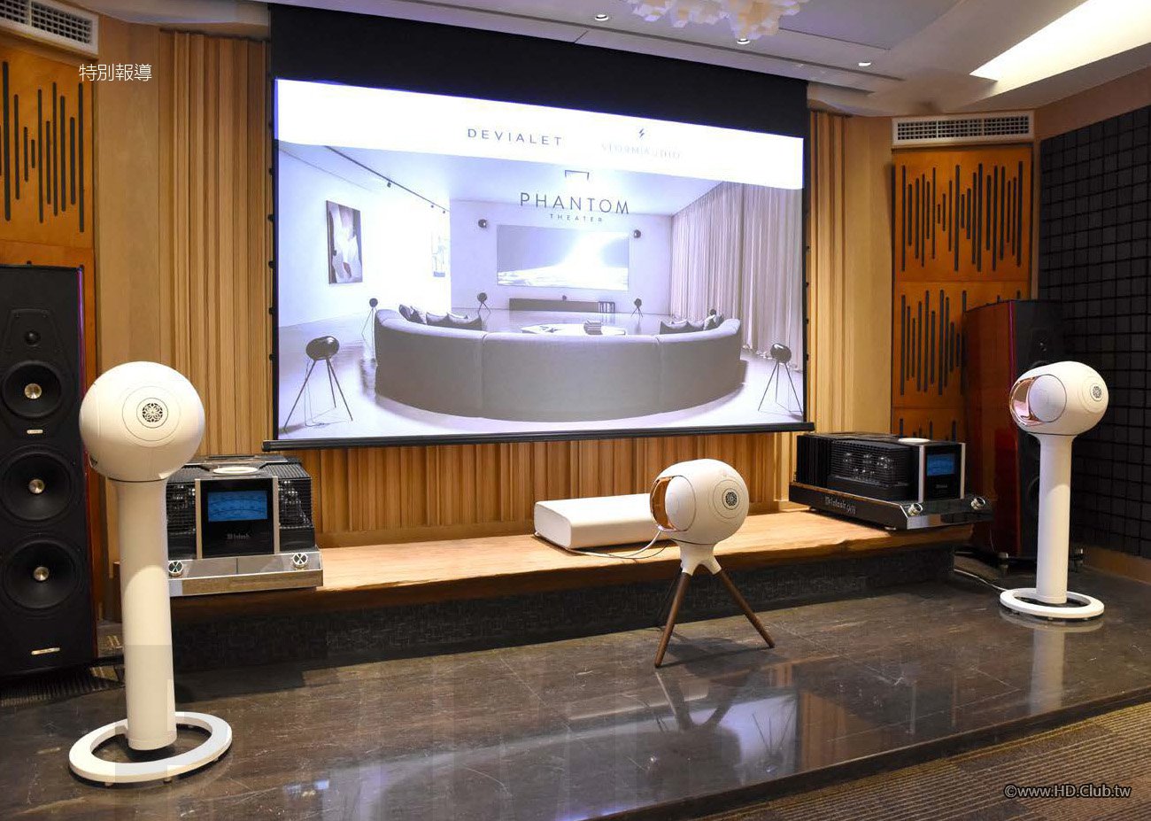

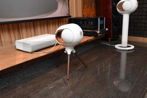

↑Devialet Phantom有一個非常特別的設計,就是左右兩側都有向外運動的低音單體,讓它的極低頻可以下潛至驚人的14Hz(-6dB)。而Phantom的造型也很特別,有獨特的設計感,擺在家裡就像是漂亮擺設,圖為中央聲道。
而選擇與Devialet合作是很聰明的策略,因為Phantom是內含DAC的主動式喇叭,同時是少數支援AoIP技術(基於Dante系統)的喇叭,如此一來,就能打造出極為簡潔的系統,現場環境中就沒有多聲道後級,不需要複雜接線,在ISP Evo的背後甚至只有一條網路線做數位輸出,就能實現整套系統11聲道的運作。而DevialetPhantom的外觀設計很漂亮,還能讓空間呈現得很美觀。
而在聲學設計上Devialet Phantom也是一款不簡單的喇叭,其內部搭載Devialet創業以來很成功的ADH專利放大電路,擴大電路的功率高達RMS 1100瓦,而且兩顆低音單體採取獨家的HBI心跳式低頻爆炸技術(Heart Bass Implosion),讓它的極低頻可以下潛至驚人的14Hz(-6dB),所以每顆Phantom就如同一顆小型超低音,平面配置7顆,就相當於在平面配置了超低音陣列,這就是為什麼本套系統不需要額外超低音、而是7.0.4配置的原因。
↑現場以Devialet Phantom搭配AoIP方式建立多聲道系統,所以至喇叭之前的訊號線走的全部都是數位訊號,不像類比訊號容易受到電磁干擾和雜訊影響。
↑Devialet Phantom的極低頻下潛能力達到驚人的14Hz(-6dB),平面擺了七只,幾乎就像是擺了超低音陣列,所以現場不需要再另外接超低音。
