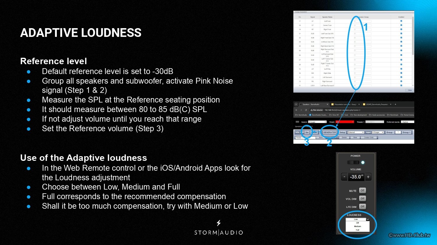

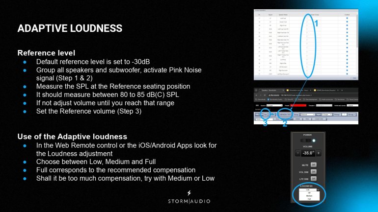

  • 風暴所使用的DRC技術Dirac的調整奠基於量測麥風所"聽到"揚聲器及空間資料。為確保麥克風的取樣品質及得到系統最佳動態,MLP(主要聆聽位置)聽到的系統測試音應該要到達杜比規範的80-85dB參考音壓

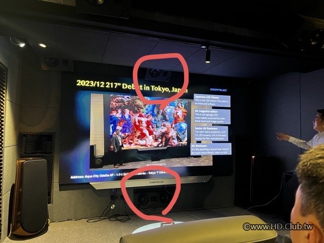

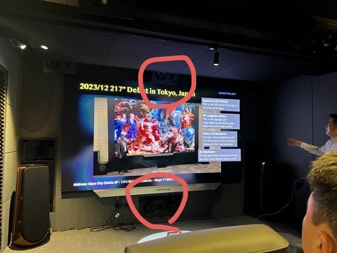

  • 在2023年精研國際呂文元導演赴香港參加風暴處理器研習營時,曾向風暴研發部門提出MicroLED電視牆或使用大尺寸電視及非透聲固定框投影布幕由於其中置揚聲器設置位置的限制,需要有中央聲道移動(Center Shift)的功能。風暴團隊當時承諾必然將此功能導入。在2024年果然實現對呂導的承諾。關於風暴處理器理想中的中置提升邏輯,容後說明。

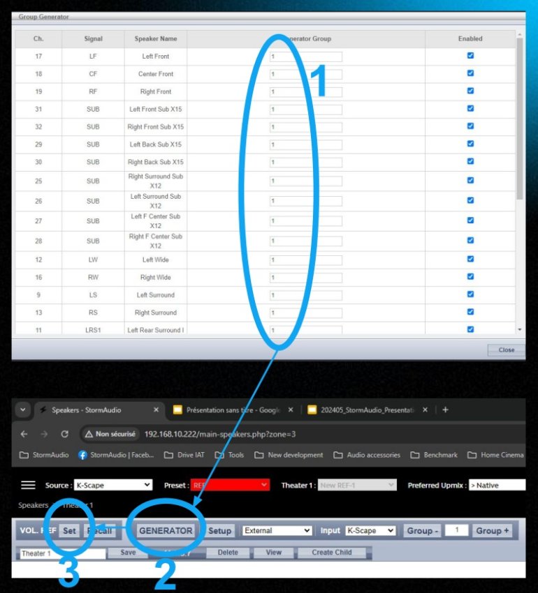

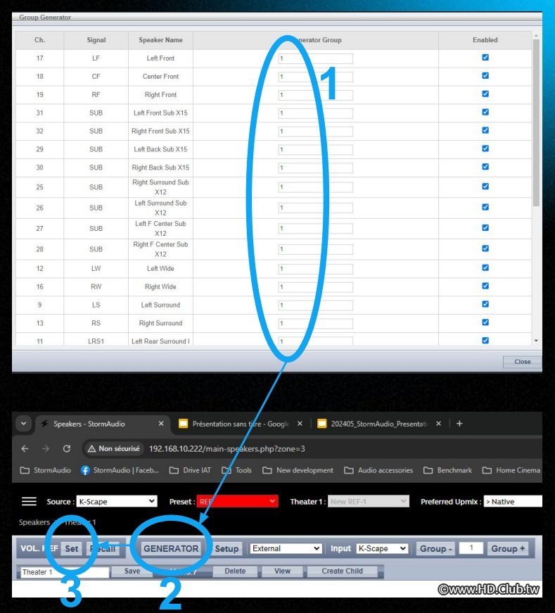

參考音量級
● 預設參考音量級設為 -30dB
● 將所有揚聲器和低音喇叭分為group 1,啟用粉紅噪音訊號(步驟 1 和 2)
● 在參考座位位置測量聲壓級(SPL)並直接調整主要輸出音量
● 測量值應在 80 到 85 dB(C) SPL 之間
● 如果不在此範圍內,調整主要輸出音量直到達到該範圍
● 按"Set"設置參考音量(步驟 3)

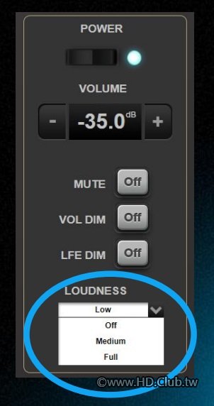

自適應音量的使用
● 在網頁遙控器或 iOS/Android 應用程式中找到音量調整選項
● 選擇低、中或全
● 全對應於推薦的補償量
● 如果補償量過多,請嘗試中或低

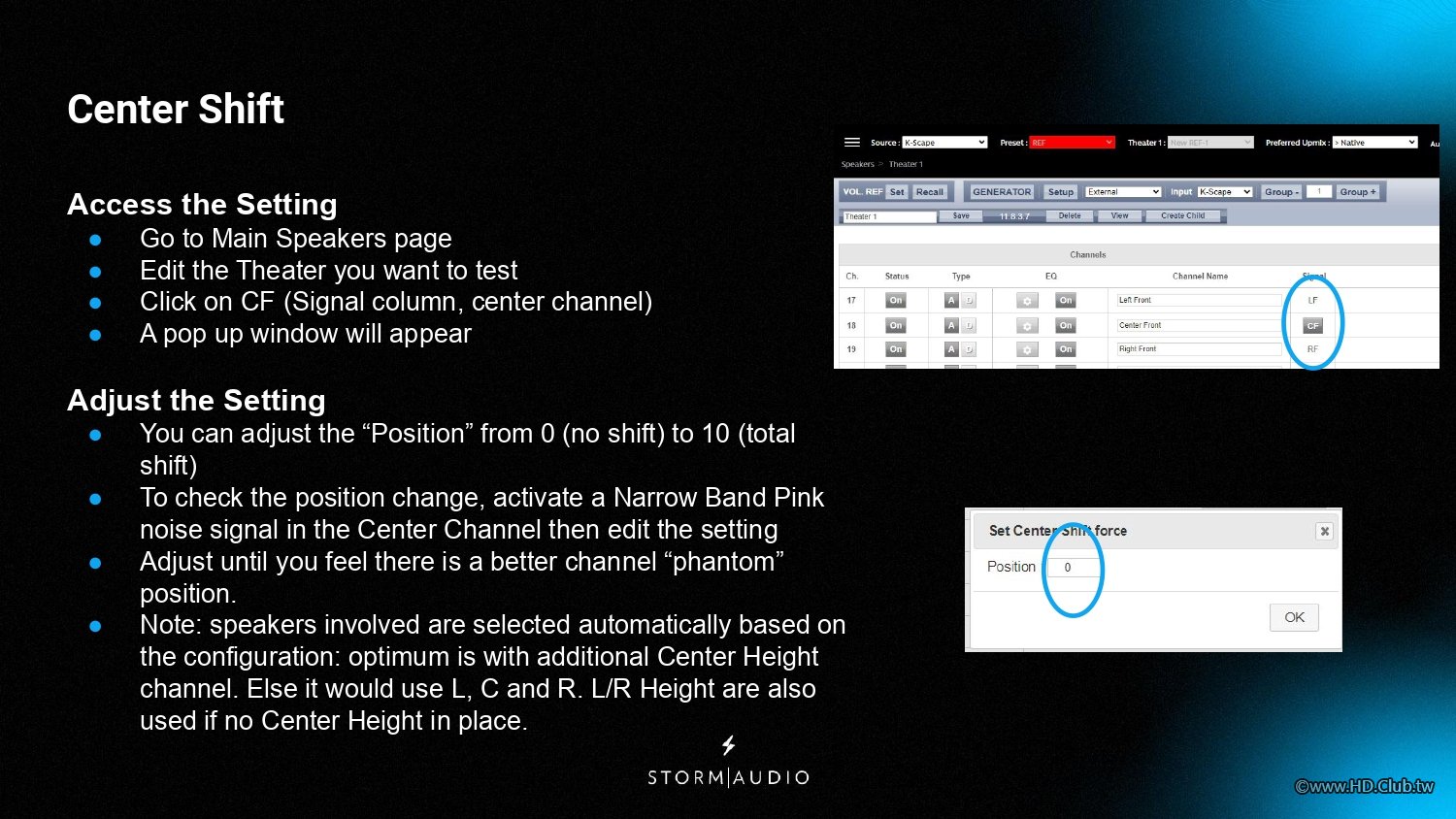

中心聲道移動(Center Shift)
這項技術其實似乎在許多日系機種身上都能看到,以往的中央聲道移動是利用將給中置揚聲器的聲音訊號混入"左右聲道"來將中央聲道往上提升。但是這樣的方式會對中央聲道,甚至空間中物件的三維定位精準度帶來負面的影響,另外當左右聲道揚聲器必須肩負中央聲道時,若與中置揚聲器有單體及音色差異,也會讓中央聲道聽起來怪異。如果必須,風暴也能這麼做,但追求聲音極致的風暴以自身技術及硬體優勢提出更好的解決方案。
風暴工程團隊利用Auro 3D的揚聲器設置優勢,將一般物件導向聲音格式不太使用的"前上中"揚聲器(例如Dolby Atmos完全沒有"前上中"的聲道資訊)指定為與中置協同作用以達成中央聲道提升的對象。一方面這是前方"高度"的確實聚焦設定,對於其他聲道執行空間物件的定位完全沒有影響。二來發燒玩家無須在左右揚聲器的選擇上妥協,如果可能,僅需"前上中"揚聲器挑選與中置揚聲器同系列的揚聲器即可。

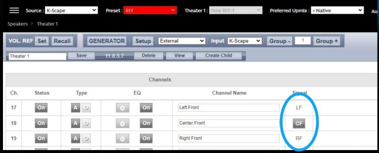

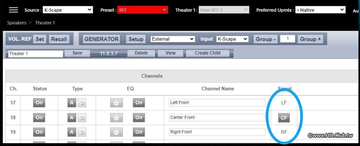

進入設定
● 前往主揚聲器頁面
● 編輯您想測試的劇院設置
● 點擊 CF(訊號欄,中心聲道)
● 將彈出一個窗口

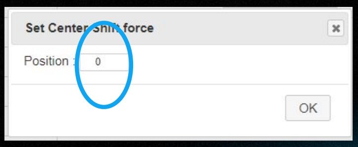

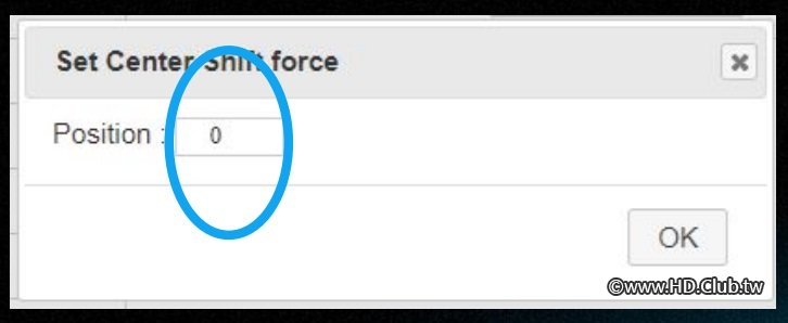

調整設置
● 您可以將“位置”從 0(無移動)調整到 10(完全移動)
● 要檢查位置變化,請在中央聲道啟動窄帶粉紅噪聲信號,然後編輯設置
● 調整直到您感覺有更好的聲道“虛擬中置”位置
● 注意:根據配置,自動選擇參與的揚聲器:最佳配置是額外的中央高度聲道。否則將使用 L、C 和 R。如果沒有中央高度聲道,則使用 L/R 高度聲道

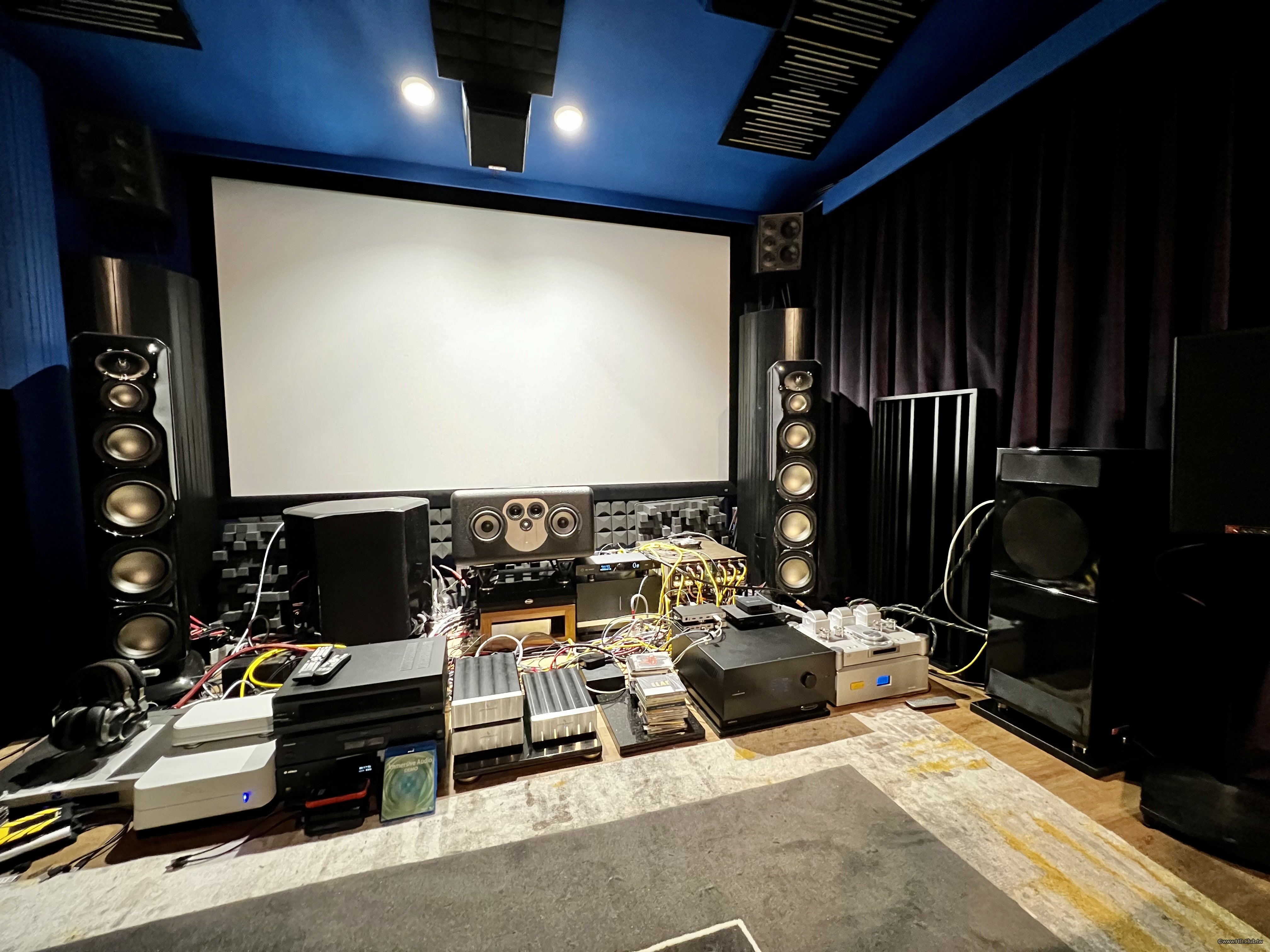

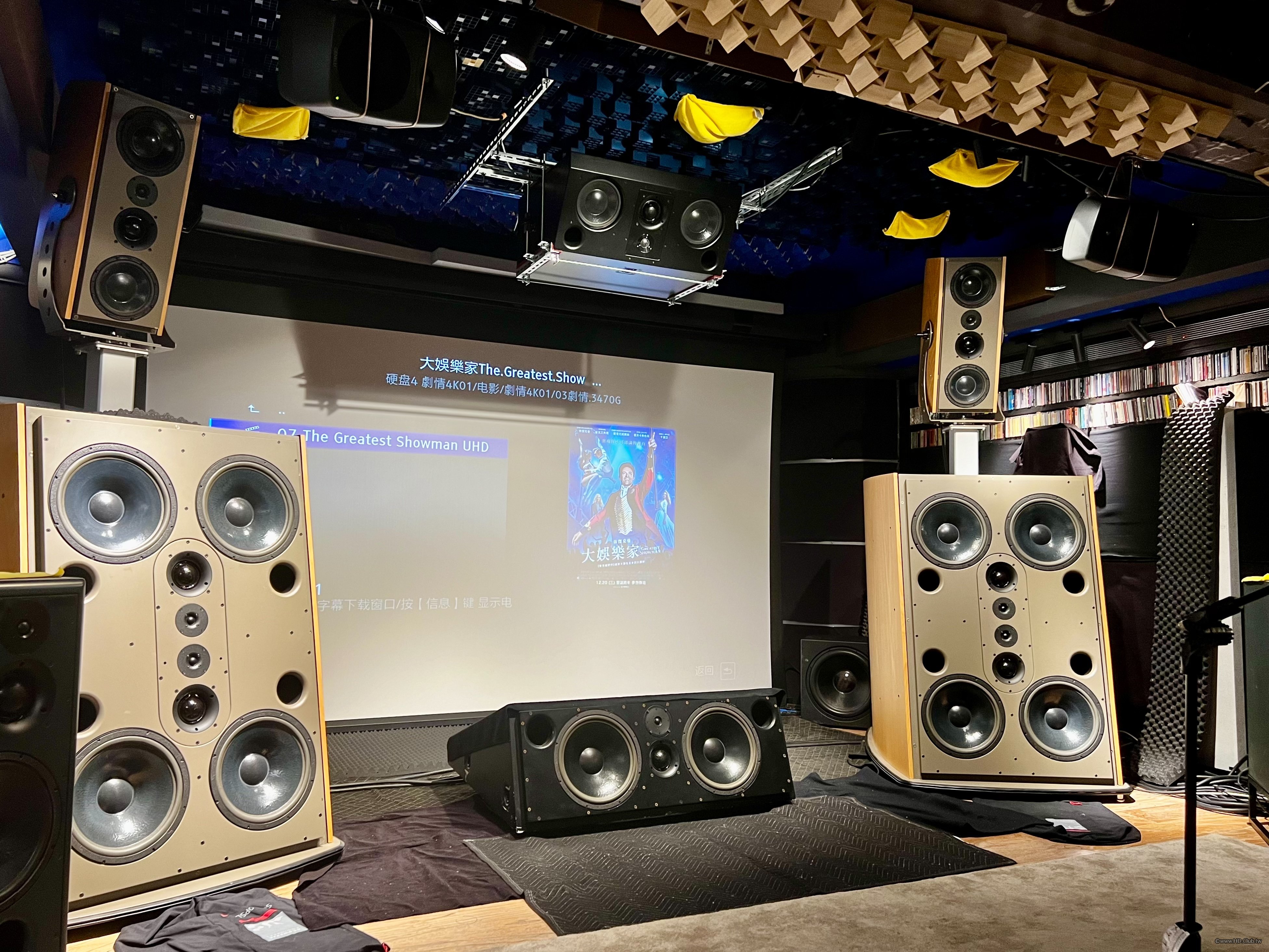

這只是beta測試版喔,但是已經在精研劇院和桃園詹先生的超級風暴AoIP/ATC劇院實作,並經過呂導及資深玩家詹先驗驗證,取得極佳的效果。根據小道消息,風暴預計在今夏為風暴玩家推出更多有趣讓人驚喜的功能,讓我們拭目以待!

本文最後由 daniel0810 於 2024-8-3 11:49 AM 編輯

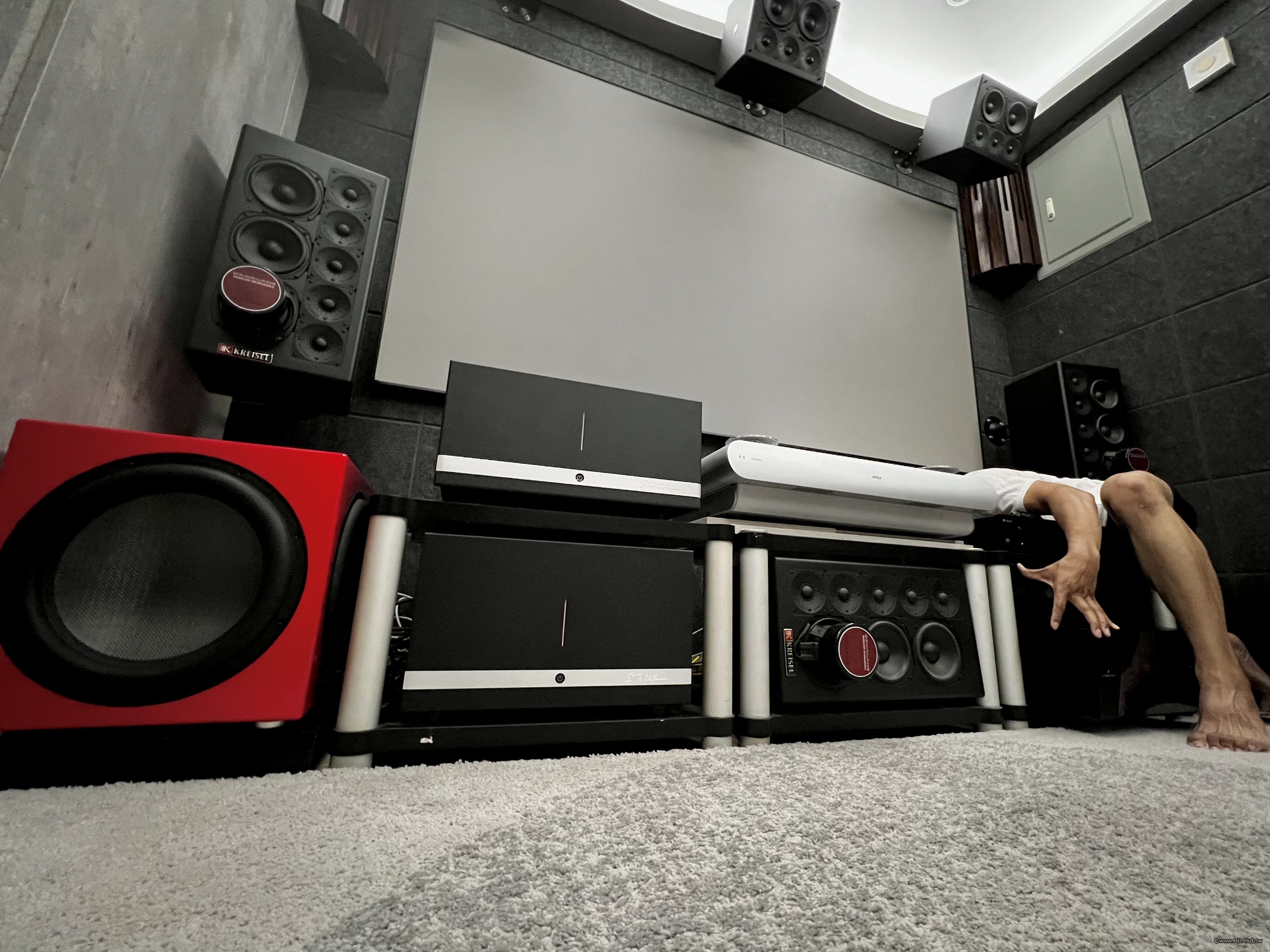

另外,這樣的設置不是「雙中置」喔!還是單一中置揚聲器,所以並沒有取消「前中上」聲道的功能,換句話說,在支援前中上聲道的聲音格式如AURO 3D,除了支援center shift,隸屬「高聲道群」前中上聲道一樣會有其重要角色。
「雙中置」這樣的設置風暴早就能做了,但是這樣一來就沒有「前上中」的聲道了。而且,如果要「雙中置」,訊號同時送給上下揚聲器,上方的投射角非常重要,其實很不容易在兼顧視覺和螢幕尺寸的前提下架設得好。Center Shift是在有一顆主要揚聲器的前提之下,以前中上聲道進行「輔助」,盡可能保有原本中置揚聲器的前提下進行聚焦。就結果而言,我覺得和以往「雙中置」設定比較起來,聲音凝聚更好而且更自然。
