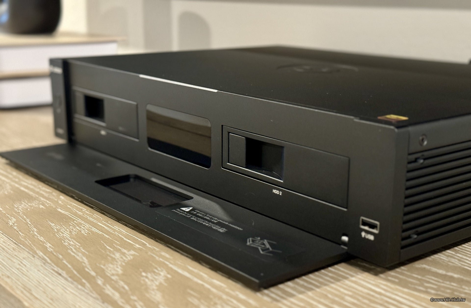

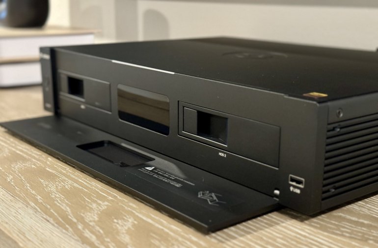

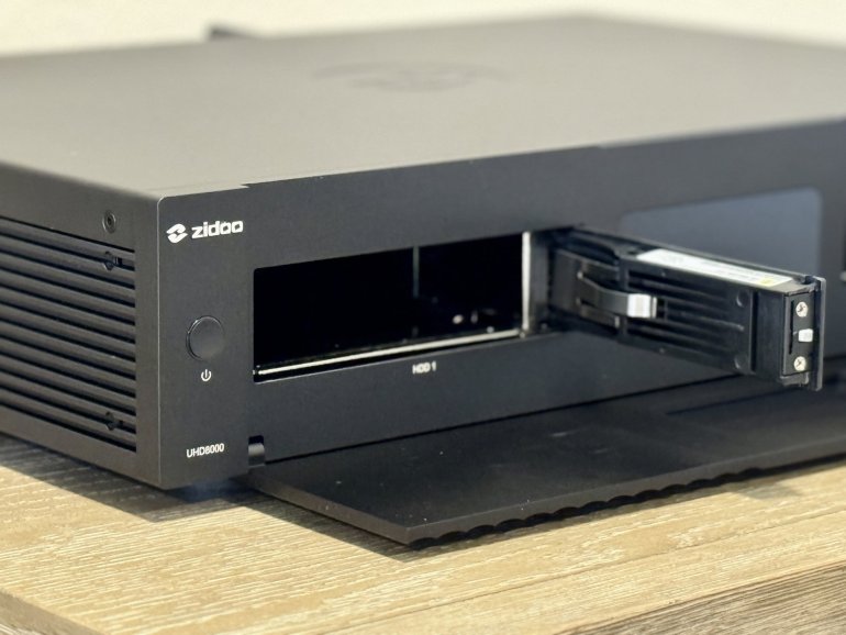

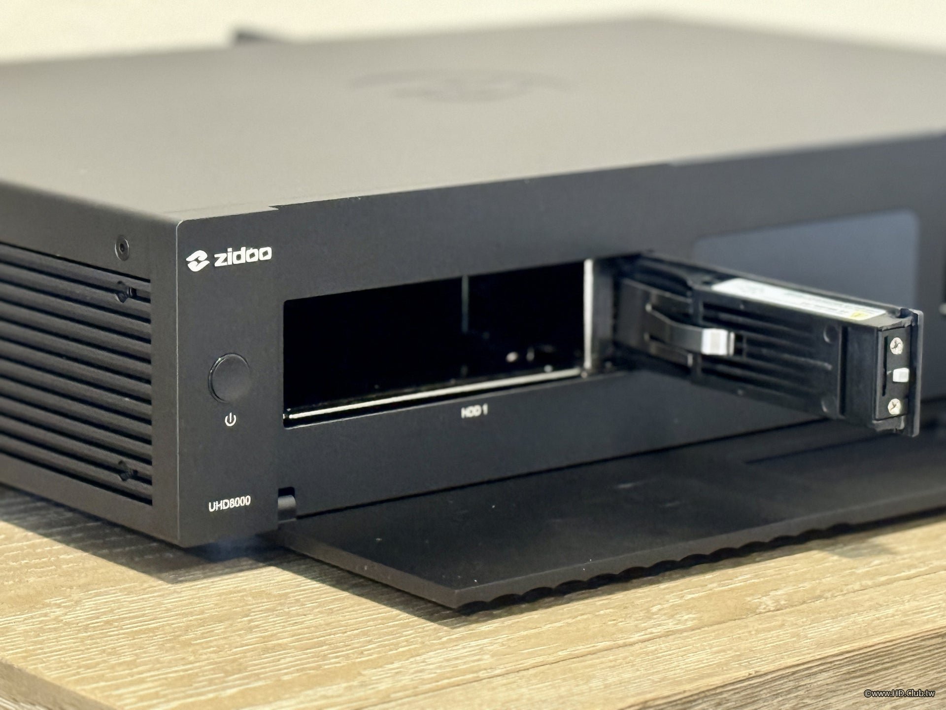

最近發布的Zidoo UHD8000媒體播放器,支持Dolby Vision、HDR10和HDR10+,由新的Amlogic S928X-K晶片組提供動力。該設備包含隱藏的雙內部硬碟托架,可容納最多兩個22TB硬碟,總共提供44TB的存儲空間,用於電影、電視節目和其他媒體文件

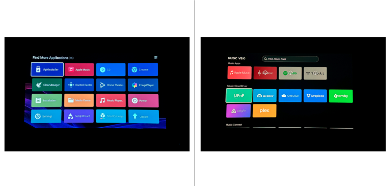

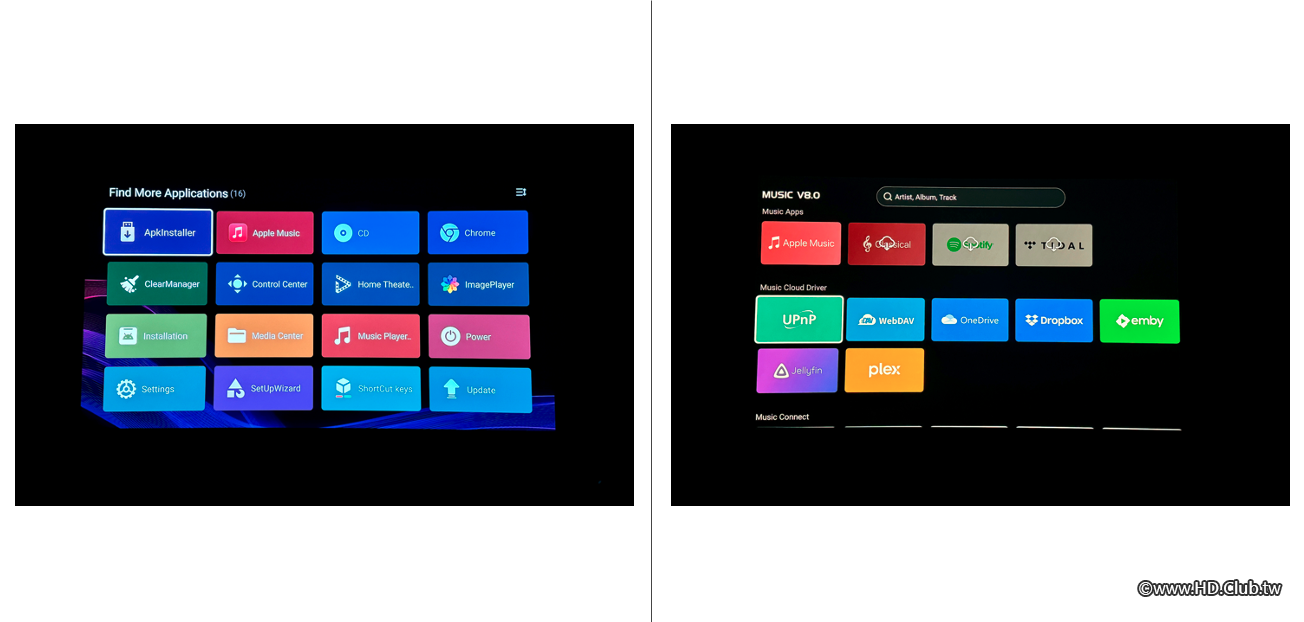

Zidoo UHD8000支持藍牙5.2。它還預裝了各種應用程式,包括流行的音樂串流服務,如Tidal、Qobuz、Amazon Music、Deezer、Apple Music和Spotify。“音樂服務”部分的應用是由Zidoo使用API集成的。在“音樂應用”部分,Zidoo提供了這些第三方音樂應用的快速下載捷徑。
在視訊內容方面,它支持應用程式如Emby、Jellyfin和Plex,使得管理和瀏覽你的媒體庫變得簡單。Zidoo UHD8000還可以作為網絡音樂串流器,支持Tidal Connect和DLNA投射。這允許你使用在同一本地網路中其他設備上安裝的音樂串流應用,無線地串流或投射音樂到UHD8000。

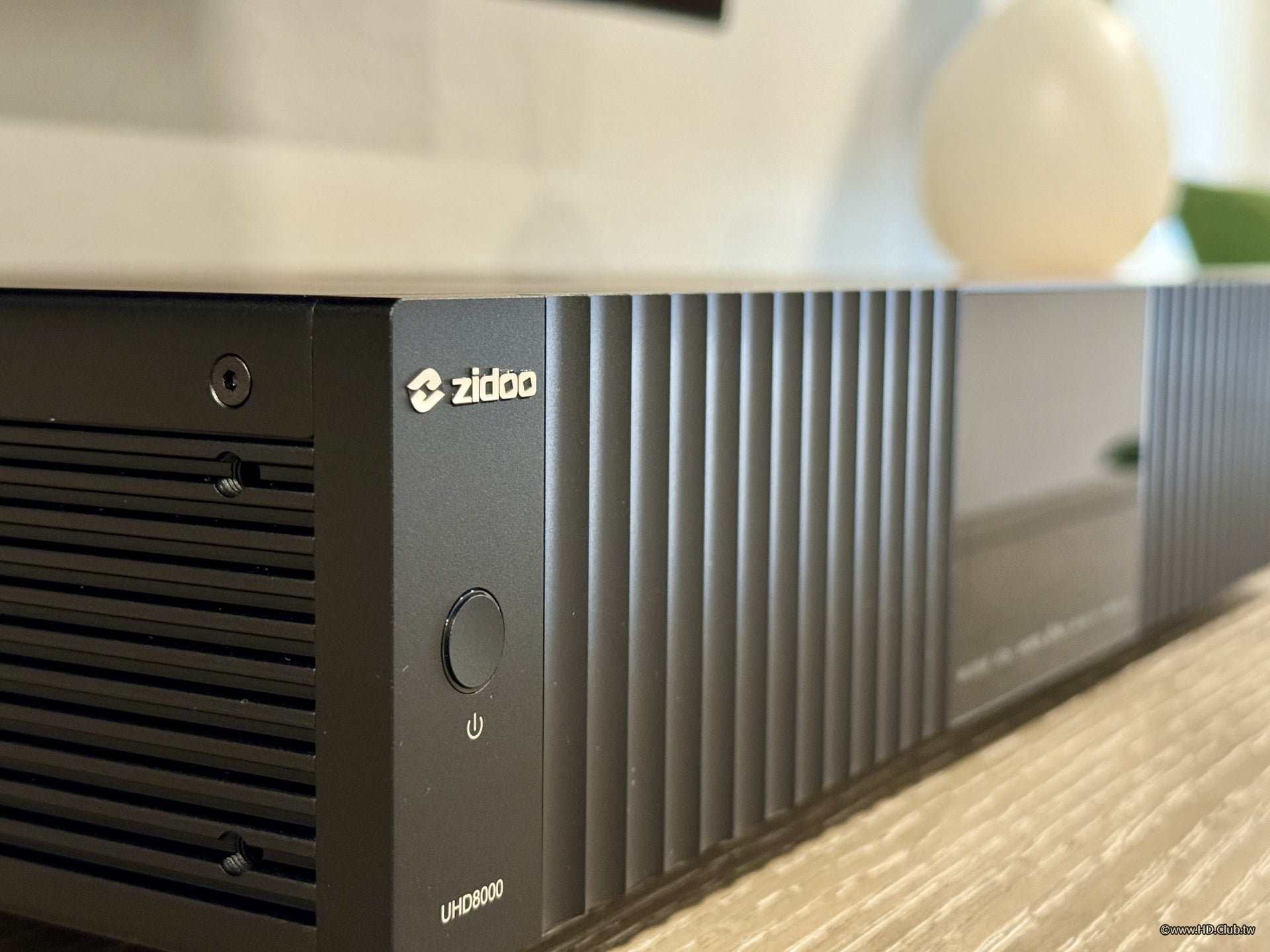

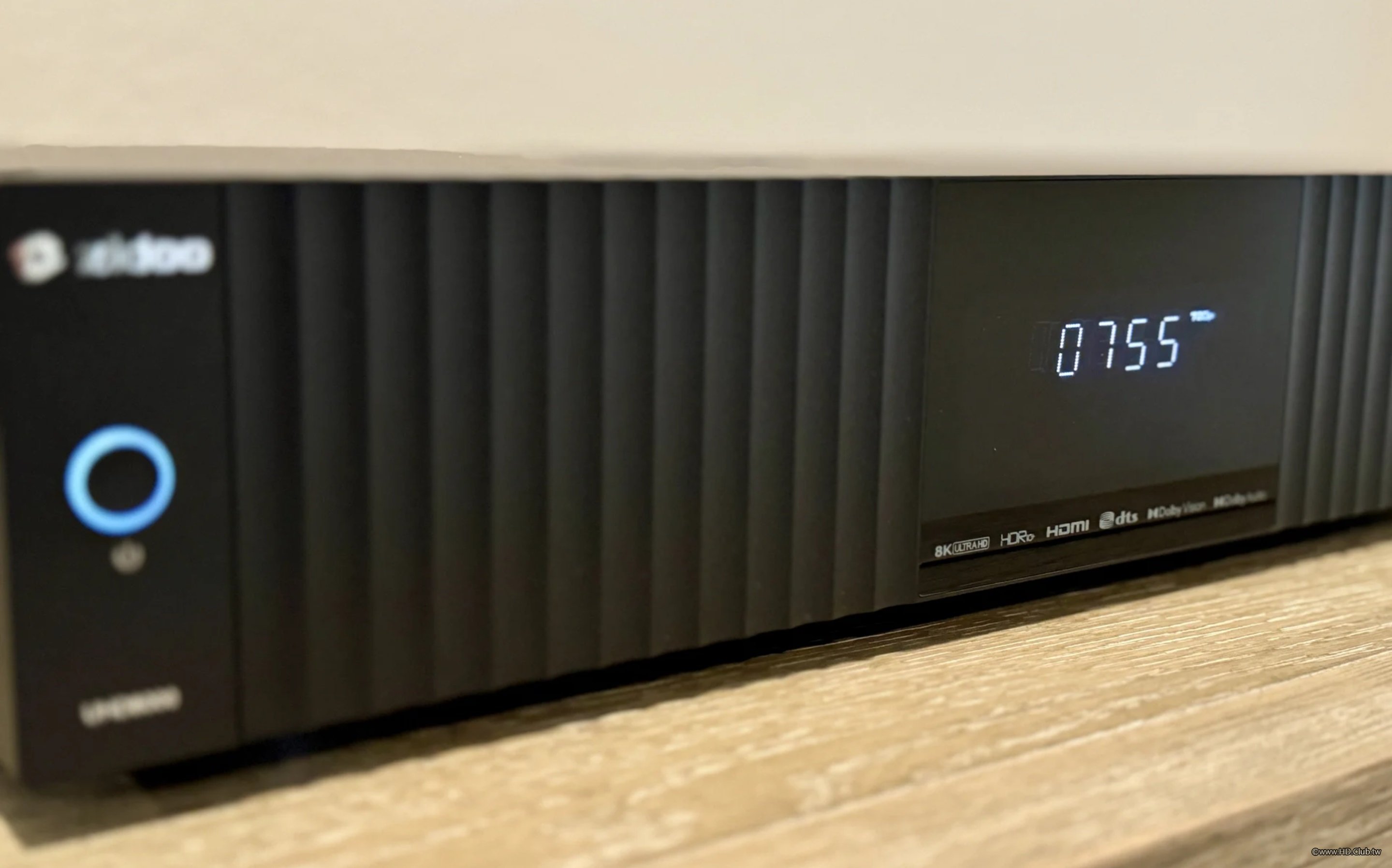

Zidoo UHD8000採用帶有肋條的鋁合金機身,讓人聯想到高端的藍光播放器,以其卓越的製造品質和流線型設計為特色。前面板中間有一個大LED顯示螢幕,可以顯示當前時間、電影的經過時間或剩餘時間。電源按鈕位於右側,當設備開啟時會亮起,右下角還有一個USB 2.0端口。整個前面板可以打開,提供對雙硬碟托架的存取。

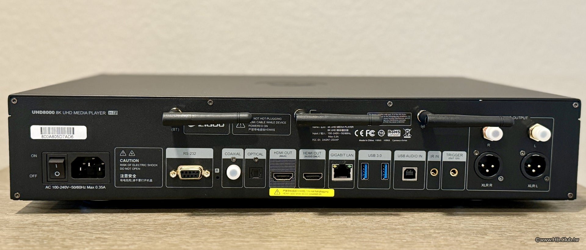

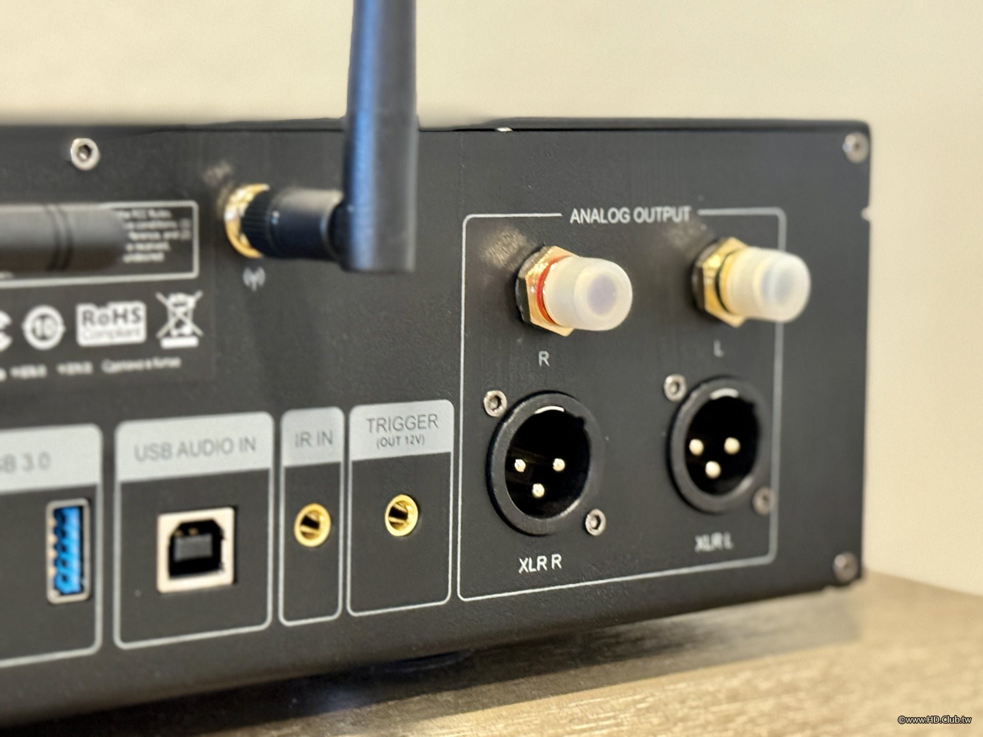

Zidoo UHD8000的背面提供了多種連接選項,包括兩個USB 3.0端口、RS232端口、雙HDMI輸出(主輸出支持HDMI 2.1,另一個僅支持音頻輸出)和一個速度可達1000 Mb/s的乙太網端口。此外,還有紅外輸入、觸發輸出、同軸和光纖輸出。
右側有平衡和非平衡音訊輸出。電源線是可拆卸的,方便設置。後面板上部為Wi-Fi和RF天線預留了空間。播放器重約13磅,尺寸為16.9英寸寬、12.2英寸深和3.1英寸高。

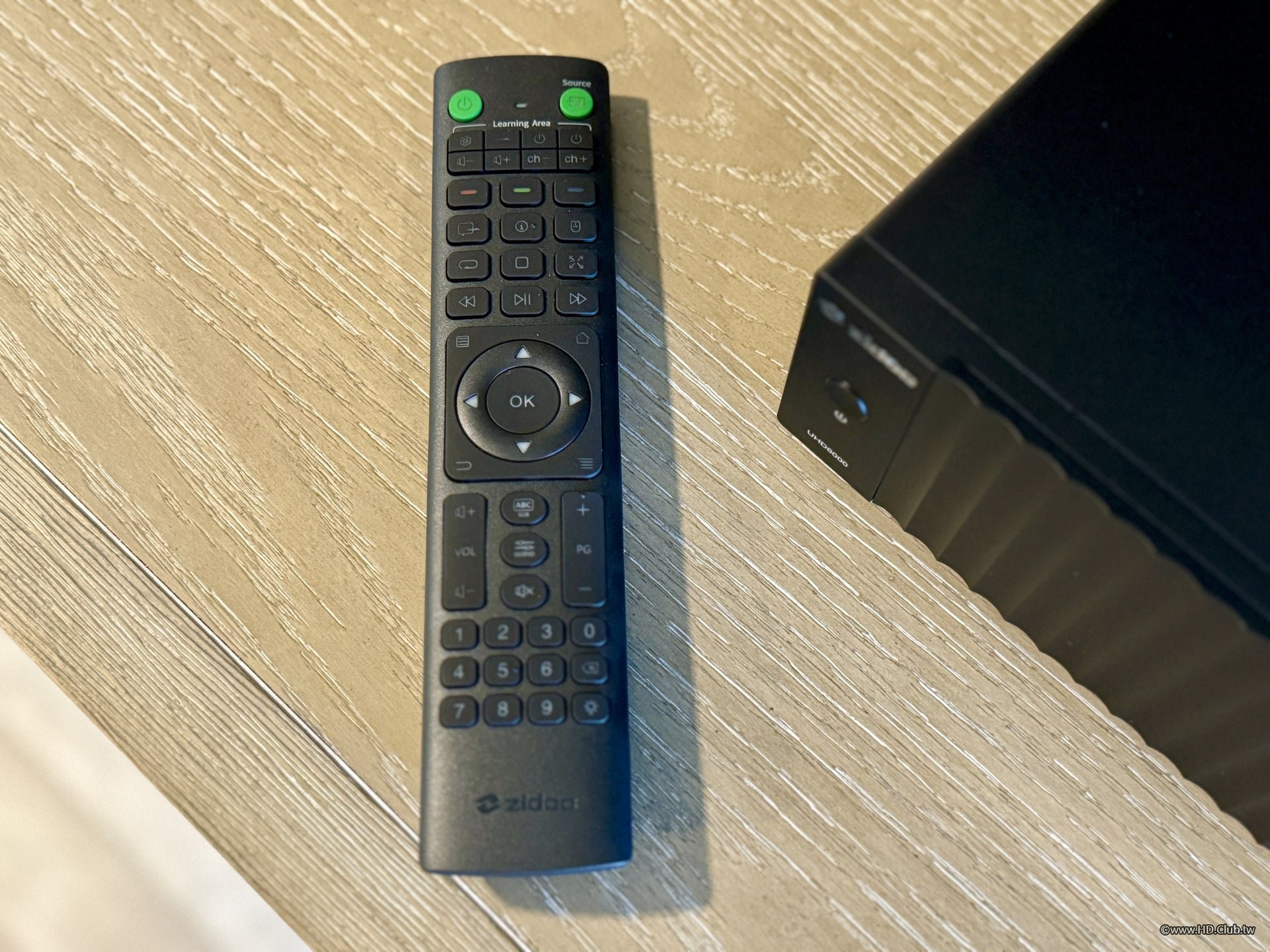

Zidoo UHD8000配備的遙控器設計周到,包含所有基本功能。遙控器具有背光設計,並配備多個快捷按鈕,方便快速訪問字幕、播放/暫停、音軌和訊息等功能。你可以使用遙控器中間的方向鍵進行快進或快退操作。

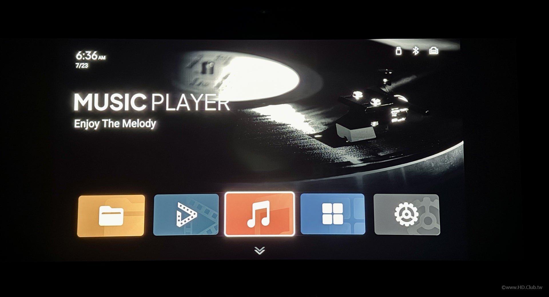

系統的核心是該公司的視訊媒體播放器軟體,稱為Poster Wall(海報牆),運行在基於Android 11的平台上。啟動Zidoo UHD8000後,你會看到主頁,這裡有媒體中心/文件管理器的圖標,讓你管理文件並瀏覽硬碟和網路。下一個選項是Poster Wall(海報牆),你可以在這裡編輯和管理所有電影。我會在下面詳細介紹Poster Wall(海報牆)。

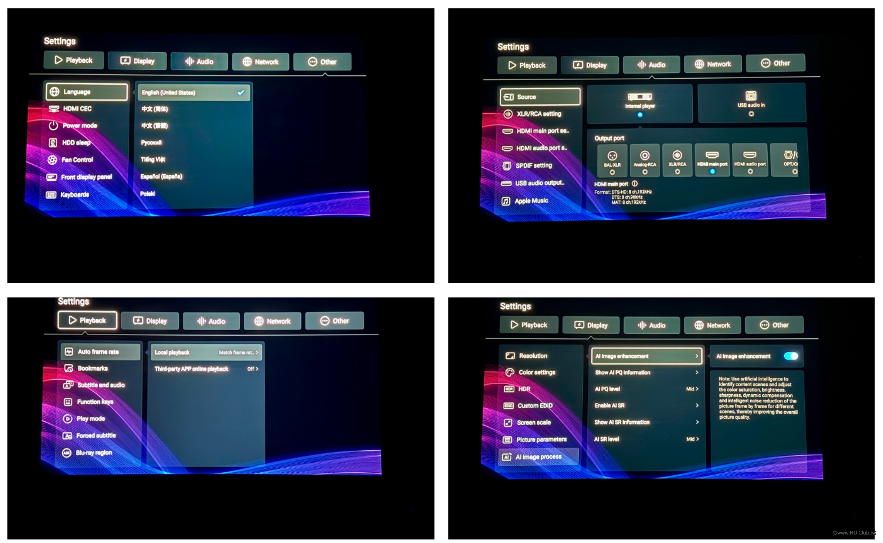

接下來是音樂播放器,然後是應用程式部分,其中包括預裝的應用程式,如Chrome瀏覽器。旁邊是設置選單,你可以在這裡調整各種設置以獲得最佳播放效果。在播放設置中,你可以將自動幀率設置為僅匹配幀率(畫面更新率)或同時匹配幀率和解析度。還有一個強制字幕設置,默認為“自動”,這會為我觀看的所有內容打開字幕,所以我將其更改為“跟隨標記”,這樣只在需要時顯示字幕。
要觀看HDR素材,你需要將HDMI訊號格式從標準更改為增強模式。在音訊設置中,如果你計劃使用Dolby Atmos和DTS:X,應將HDMI主端口設置為RAW(原碼輸出)。默認情況下,它設置為自動,但對於這些格式,RAW是首選設置。其他設置,如選單解析度(1080p或4K)和總體解析度(高達8K),則是個人喜好,可以根據需要進行更改。

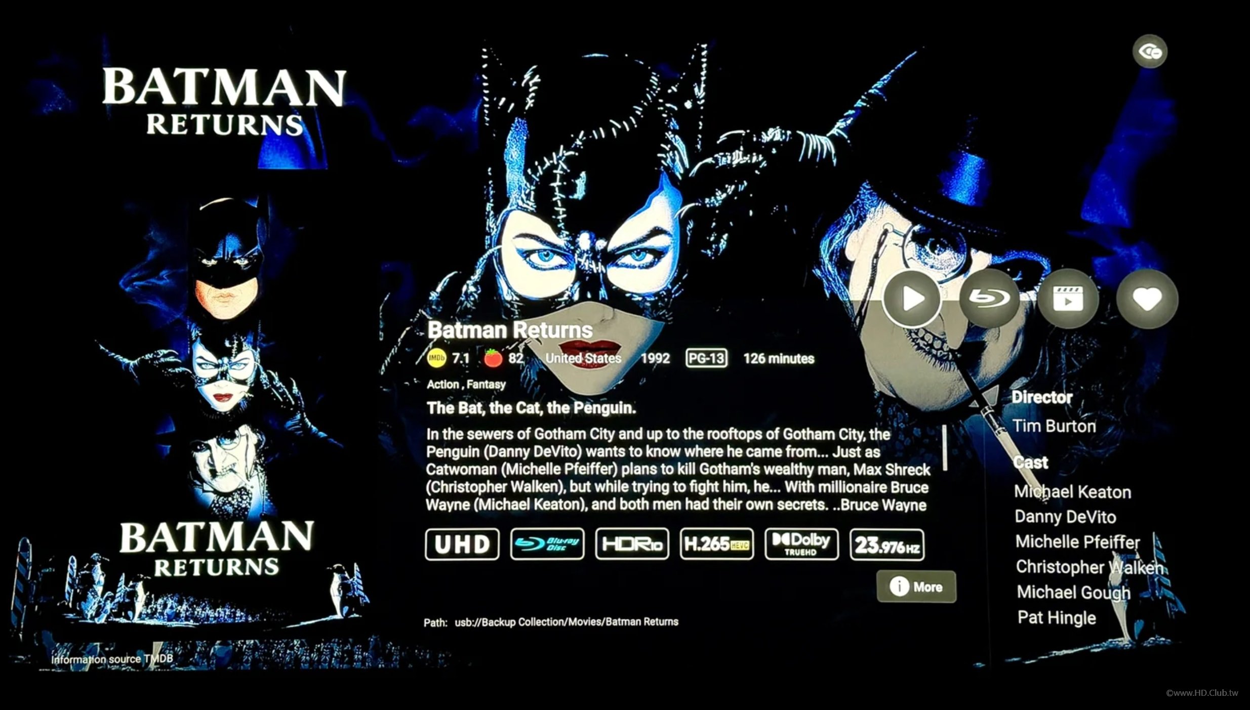

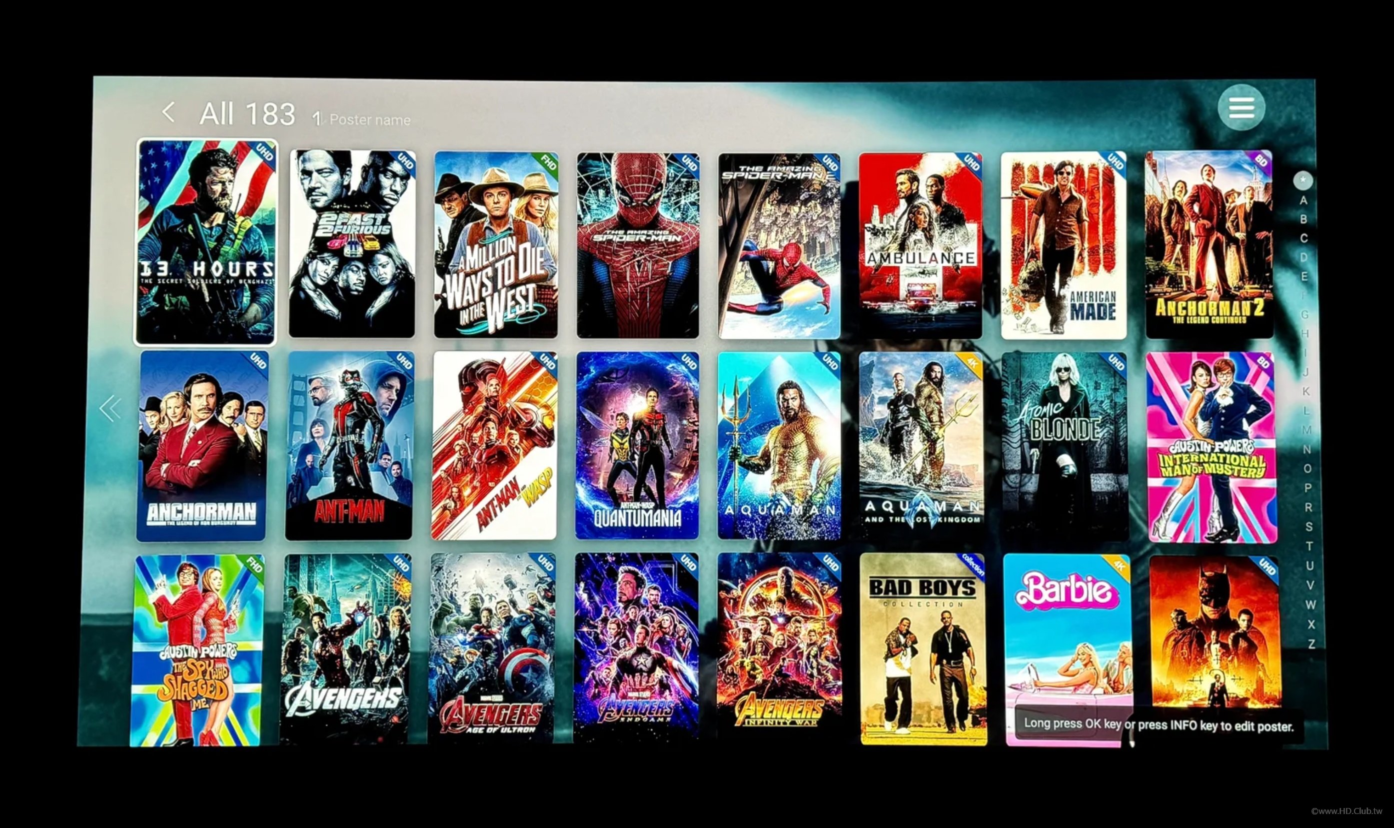

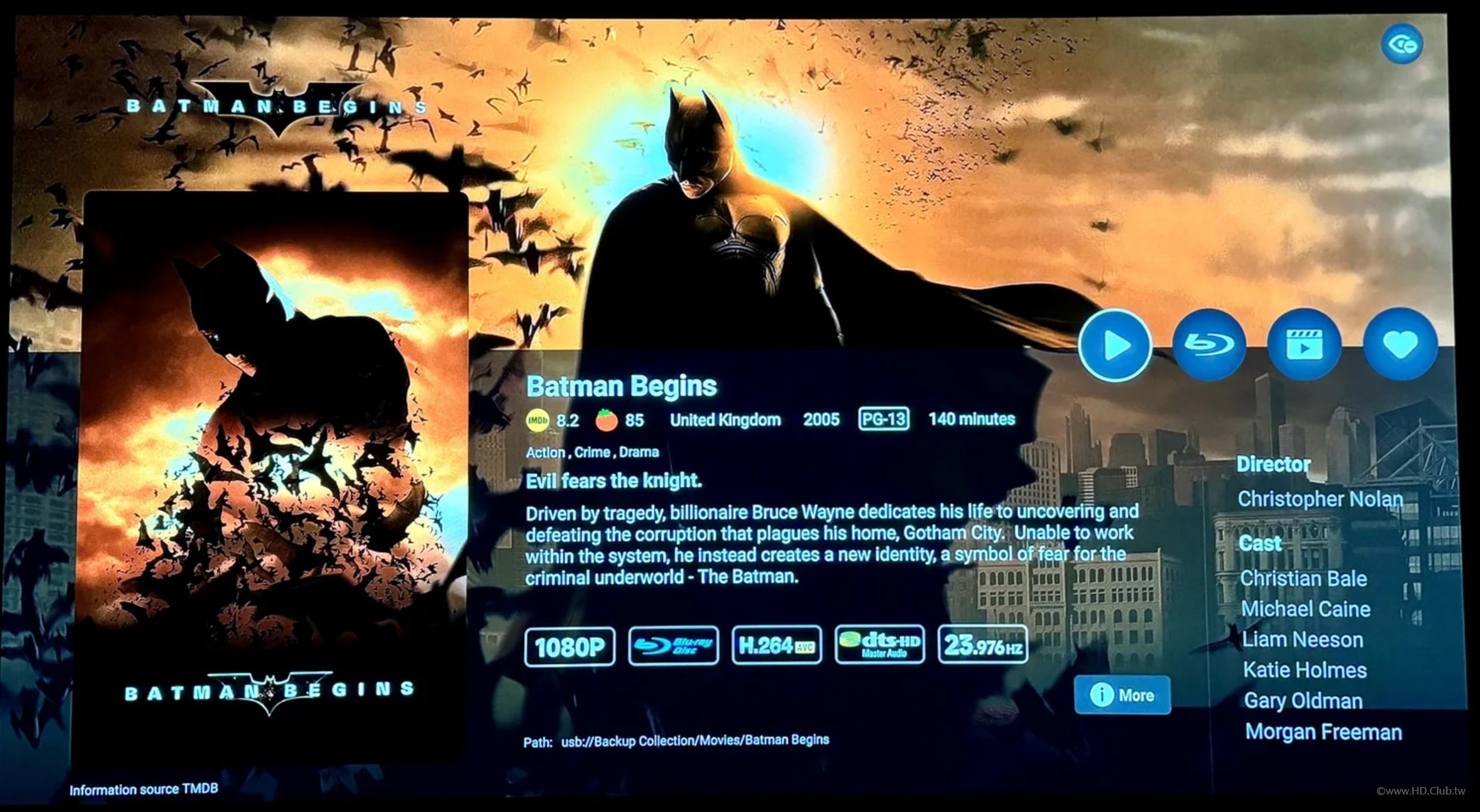

Zidoo UHD8000包含Poster Wall(海報牆)軟體,無需額外費用。該軟體會掃描你存儲在UHD8000本地硬碟或本地網路上的NAS上的視訊文件。Poster Wall然後收集封面海報、背景和詳細訊息,如演員、導演、發行日期和評分。用戶可以輕鬆按類型瀏覽電影,按評分、時長或發行日期排序,閱讀簡介,觀看預告片,並只需按下一個按鈕即可播放電影。
Poster Wall(海報牆)通過利用一個同人作品資料庫和TMDB來改進瀏覽體驗,提供多種選項。用戶界面還允許從類別、最近觀看或新添加的影片中直接過濾和排序。還有一個搜索選項,顯示特定演員或導演的電影。

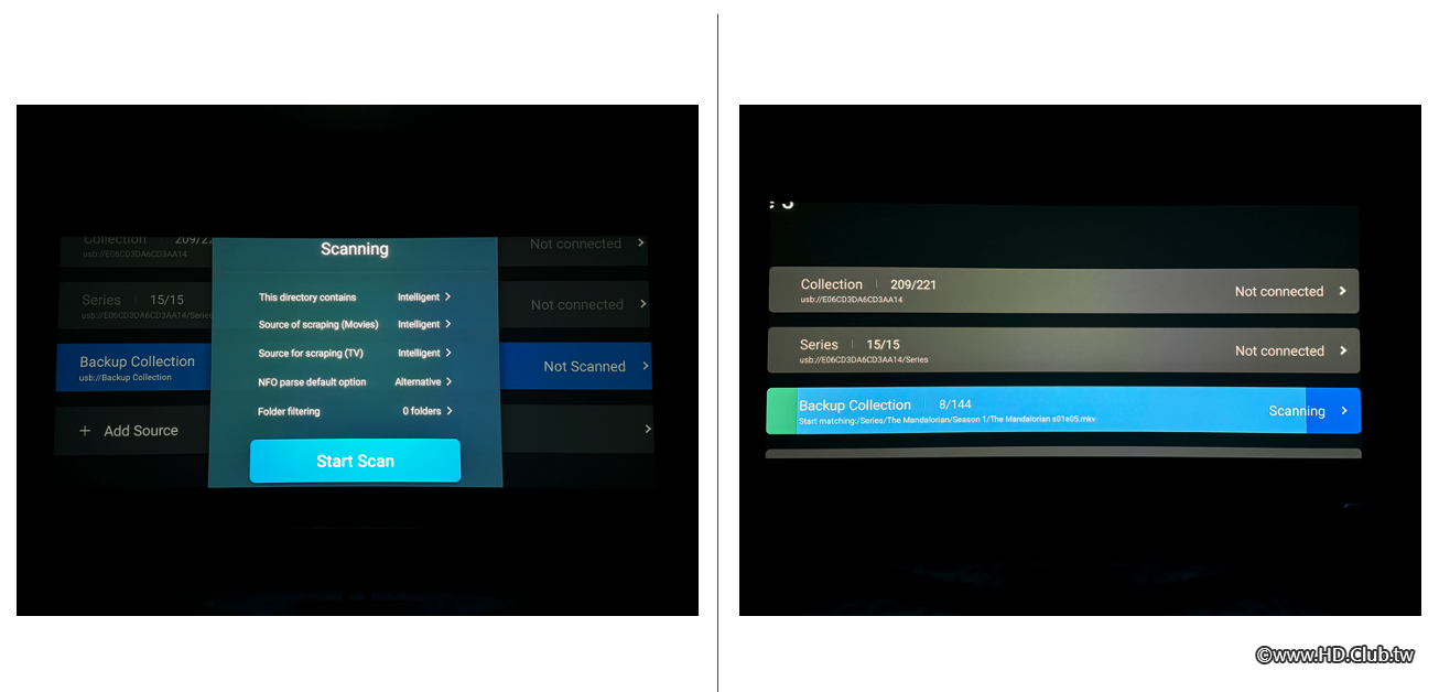

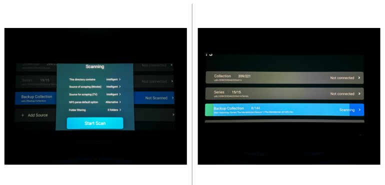

設置Zidoo UHD8000相當簡單。我使用了一個包含約234部電影的硬碟,從MKV格式的藍光喜劇到4K HDR Dolby Vision ISO和BDMV文件。在將硬碟與播放器整合後,下一步是導航到Poster Wall(海報牆)的部分。
在那裡,你需要點擊右上角的硬碟圖標,選擇“添加來源”。從列表中找到你要添加的硬碟,並選擇你要包括的文件夾。我有分別存放電影和電視劇的文件夾。一旦選擇完畢,會彈出一個掃描設置的選單。我在測試時保持在“智能”模式,效果很好。我這234部電影在大約九分鐘內被索引,系統無縫地按名稱和類型將每個文件從硬碟中進行編目。
然後你可以為每部電影自定義海報和背景圖片。默認情況下,播放器會自動將屬於同一系列的電影歸為一組。如果你只擁有系列中的一部電影,你可以將其從系列中抽出來,作為單部電影顯示在Poster Wall(海報牆)上。
在Poster Wall(海報牆)應用中,你可以按全部、電影或電視劇排序你的媒體。還有一個未匹配電影的部分。一個叫做Bored Mode的有趣功能提供了兩種選擇:你可以轉動輪盤隨機選擇你收藏中的一部電影,或者讓應用隨機選擇並開始播放一部電影。你可以用解析度橫幅和評分標誌自定義電影的顯示方式,如果你喜歡乾淨的外觀,可以關閉這些標誌,我就是這樣做的。
該應用提供三種視圖來展示你的電影:經典模式、封面模式和列表模式。在經典模式下,所有電影海報以網格形式顯示。在封面模式下,你可以滾動瀏覽電影列表,選定電影的訊息顯示在左上角,摘要和演員訊息顯示在左側。在列表模式下,電影列表顯示在左側,詳細的電影訊息顯示在右側。
播放器在識別標題方面表現良好,準確識別了我的大部分收藏。234部電影中只有六部需要手動調整。例如《Blade》(1997)被誤認為新的漫威《Blade》,而《Spider-Man: Far From Home》有一個完全不同的《Far From Home》海報。你可以從海報訪問訊息部分,播放器會提示你瀏覽標題。然後你可以輸入你要搜尋的電影名稱,下面會出現一個潛在匹配列表,讓你選擇正確的。更新會立即生效。

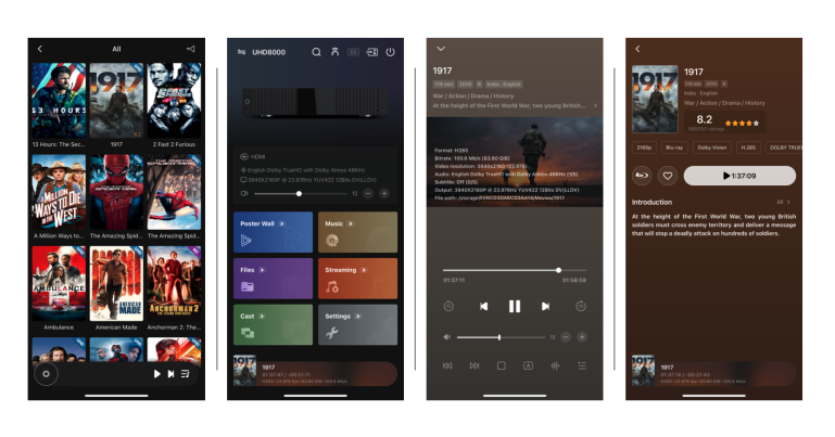

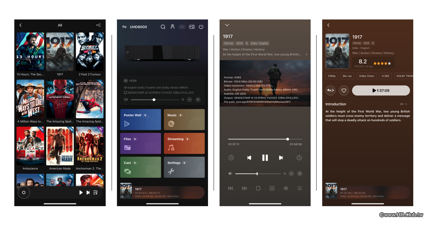

雖然在播放器本身上這個過程很簡單,但該公司還提供了一個適用於iPhone和Android手機的行動應用程式,該應用程式鏡像映射了播放器的界面。該應用顯示每部電影的詳細訊息,包括標題格式、視訊訊息、比特率和音訊格式。你還可以直接從應用中播放、暫停和切換電影。這一功能使得在你實際坐下來看電影之前選擇要觀看的內容變得更方便。

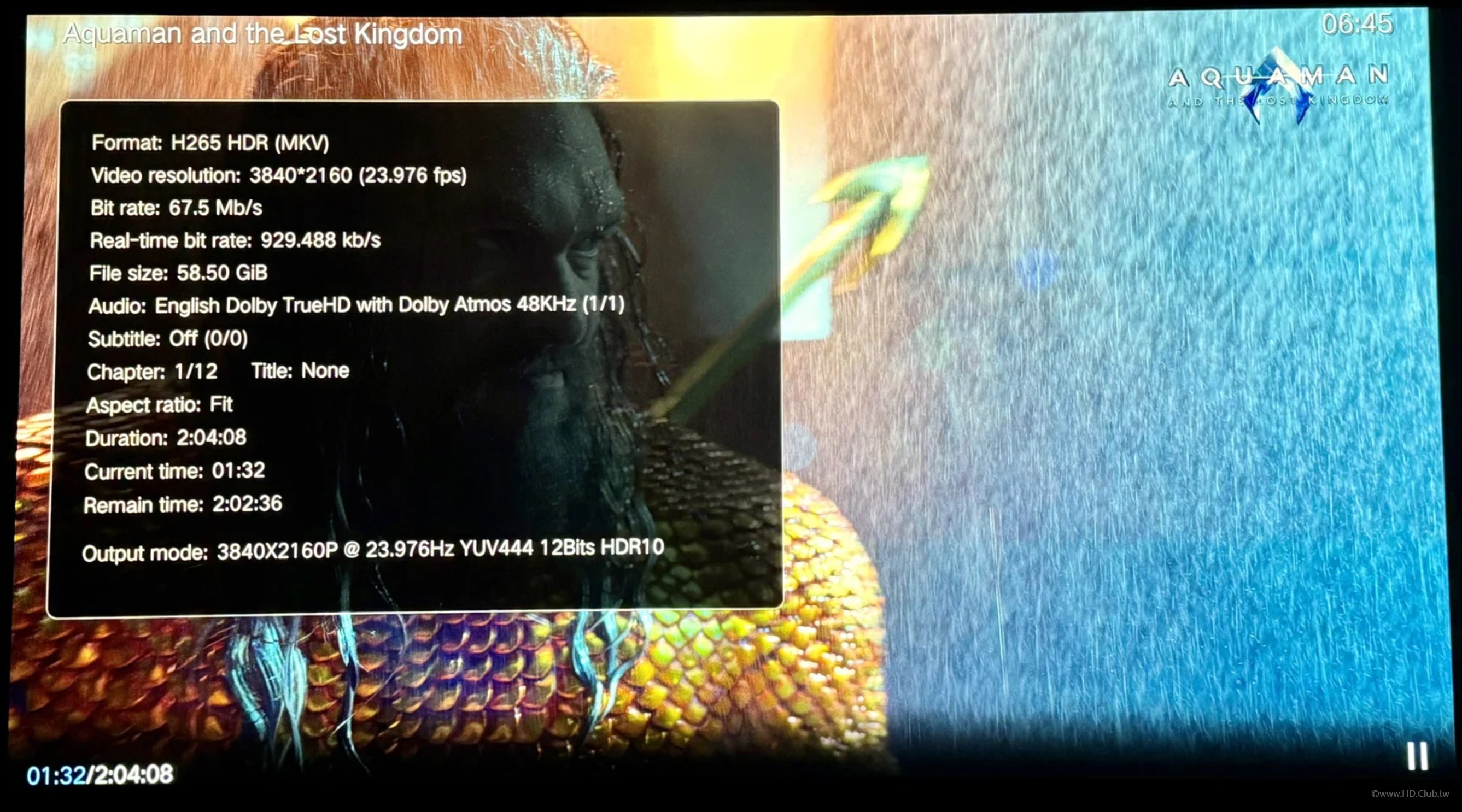

將播放器設置為固定解析度輸出,例如使用VS10處理將所有內容升級到Dolby Vision,提供了無縫的觀看體驗,沒有出現任何顯著問題。我還用幾個標題測試了Dolby Vision播放,包括《Aquaman and the Lost Kingdom》,播放器使用P7配置文件很好地處理了Dolby Vision。

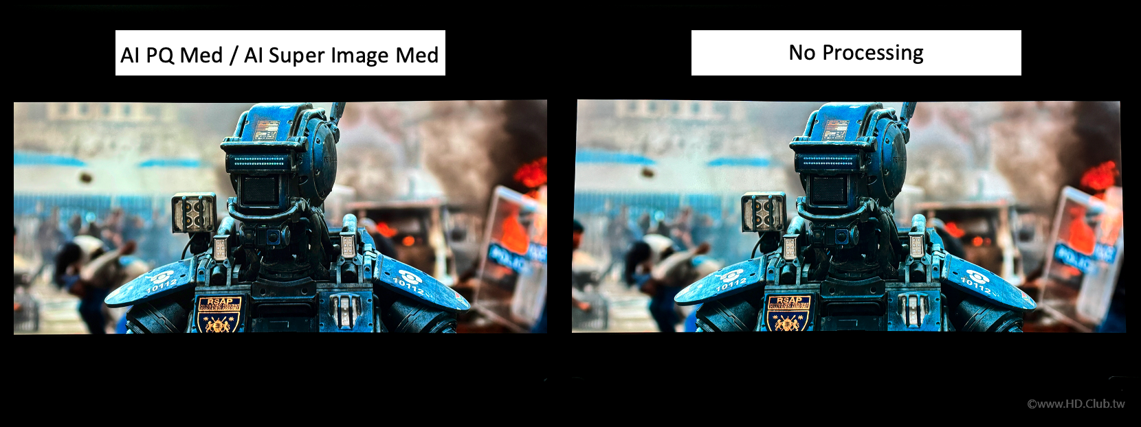

有了JVC NZ9,我可以測試播放器的8K能力。它不僅可以播放8K內容,還可以將4K畫面升級到8K。這在《Chappie》的開場場景中特別明顯,機器人的特寫鏡頭相比普通4K版本顯得更加細緻。

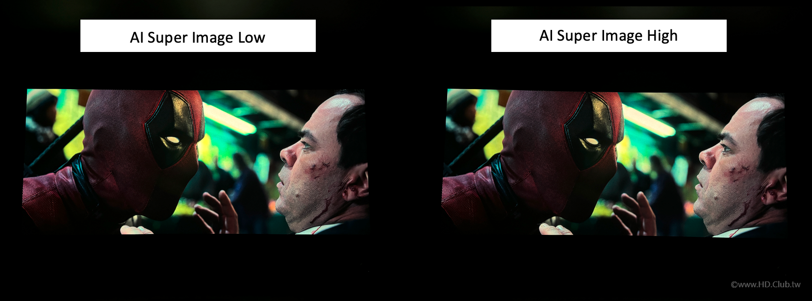

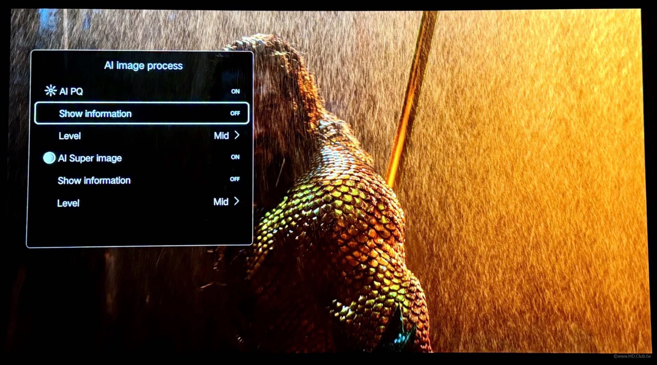

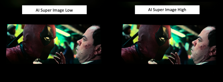

憑藉新的Amlogic S928X-K晶片組,UHD8000包含AI圖像處理,提供兩個選項:AI PQ和AI Super Image。AI PQ增強使用人工智能來識別內容場景,逐幀調整色彩飽和度、亮度和銳度。這似乎適用於所有類型的內容,無論是1080p還是4K。AI Super Image提高解析度,使圖像更清晰,但在我測試期間,它僅適用於1080p內容,並在4K內容時自動關閉。
在播放電影時,你可以快速啟動AI圖像處理設置,該設置提供高、中、低三種選項。我發現將AI Super Image設置在中等級別使圖像略微銳利,但副作用最小。然而,我並不太喜歡AI PQ,因為它會使圖像過於飽和,讓膚色看起來有些橙色,但這主要是基於個人喜好。

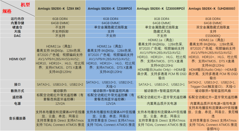

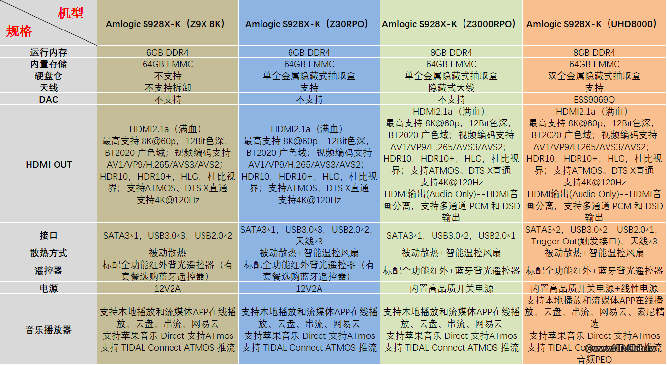

想知道z30pro跟z3000pro差別在哪裡?定位是如何?
發表於 2025-2-7 11:23:32 | 顯示全部樓層
TrueAkuma 發表於 2024-9-8 03:30 PM
可以參考這張圖
