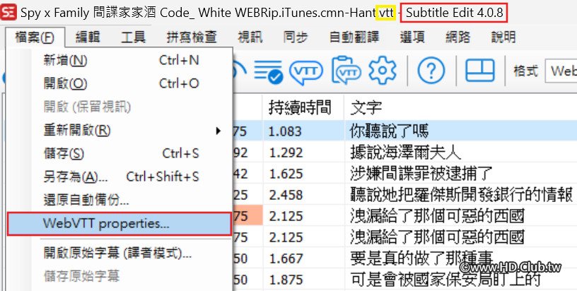

(1) 打開 Subtitle Edit (最好安裝 4.0.x 以上版本),並載入任意.VTT檔
      此時拉下選單<檔案>會出現"WebVTT properties…" 的選項,如下圖:

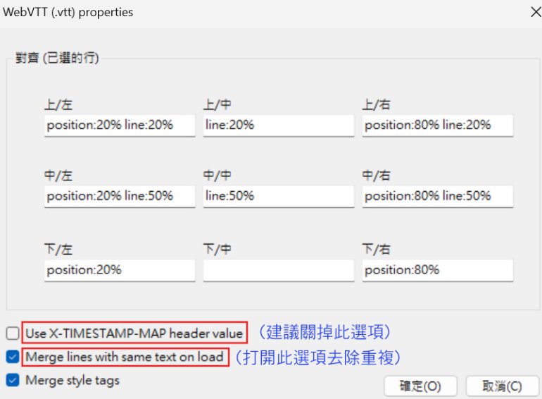

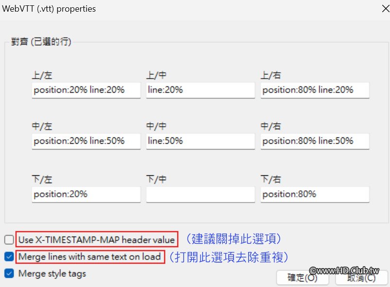

(2) 點選"WebVTT properties …",會出現如下圖的參數設定頁:
(3) 選項說明與設定:
     (3.1) "Use X-TIMESTAMP-MAP header value":
              主要是.VTT檔頭常帶有"X-TIMESTAMP-MAP=..." 的參數,如下圖
             若此選項打開,會依據參數值"延遲字幕時間",其中"MPEGTS:900000"數值,會導致字幕延遲10秒
             (詳細用途不清楚,可參考: 同步化網路 VTT 字幕;歡迎提供更清楚說明)
             建議不要打開此選項
        (3.2) "Merge lines with same text on load": 打開選項,即可去除重複字幕
        (3.3) "Merge style tags": (較新版本才有此選項)
          不太清楚作用,好像是會合併VTT樣式標籤,應該不影響轉換成SRT檔?內定值是打開的。
(4) 當 WebVTT 選項設好後,再重新載入.VTT 字幕即可。

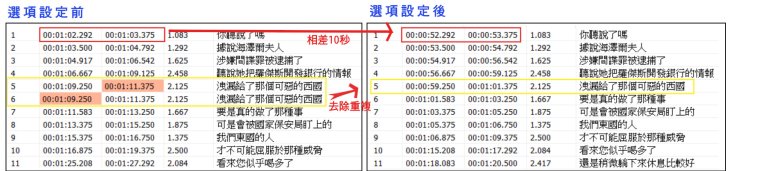

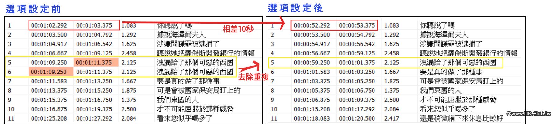

     如下圖,關掉 "X-TIMESTAMP-MAP" 選項,就不會延遲10秒;
                    打開 "Merge lines with same text on load",就會自動去除重複。

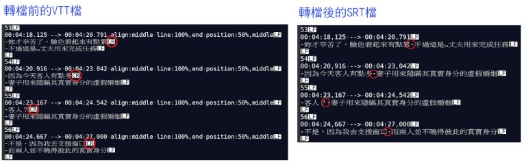

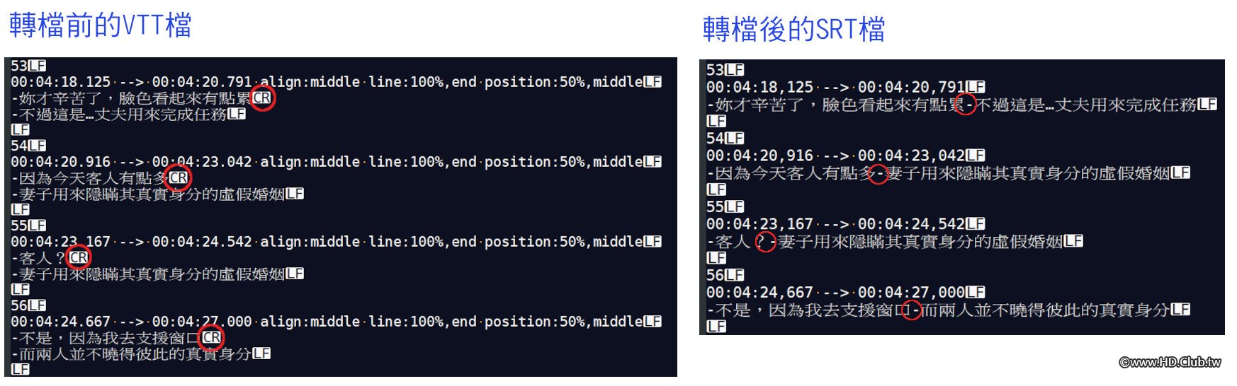

(6) ffmpeg 也可轉檔,但有些許的問題,提供參考:
     (6.1) 有部份 VTT 檔的多行字幕會被合併成單行字幕,如下圖。
              下圖左邊是sample.vtt的多行字幕部份,其中第一行尾是使用<CR>(carriage return)換行,
              不是使用<LF>(Line Feed) ,會導致轉換後的SRT字幕合併成一行。
     (6.2) 無法保留VTT的字幕位置資訊,即不會把字幕位置轉換成SRT的{\an1},{\an2}...等,位置符號。
