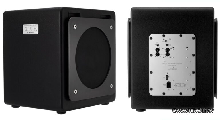

LFE15 是一款雙15 吋單體超低音監聽揚聲器,也是 Barefoot 首款 LFE 型號。許多用戶一直要求 Barefoot 為其環繞聲系統提供低頻效果(LFE)聲道,我們終於實現了這項需求。預計大家會對此感到興奮。

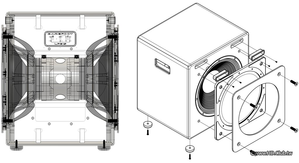

這是一款擁有 1400 瓦功率的強大超低音監聽揚聲器,主要針對低頻效果聲道設計,但它還有一個很酷的功能叫 Boost 模式,能夠與一對立體聲監聽揚聲音箱結合使用。它的主要用途是作為環繞聲系統中的低頻效果(LFE)聲道,但這也是其核心功能。它採用了經典的 Barefoot 雙動力設計,LFE15超低音監聽揚聲器內含重達 2又1/2 磅的巨型釹磁。
LFE15有 1400 瓦功率,它能每瓦產生驚人的能量輸出。這是猛獸級的設置,能在正常尺寸的房間中震撼聽者的感官,令人十分滿意。過去用戶在購買 Barefoot 的環繞聲系統時,常常找不到能匹配系統的超低音監聽揚聲器,這也是設計這款超低音監聽揚聲器的初衷。

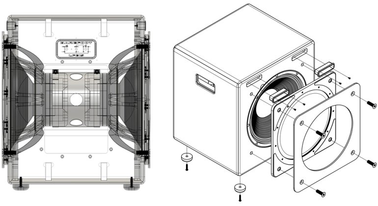

這款產品完全秉持了 Barefoot 的低頻理念,包括我們一直以來所做的一切、應用上我們所知的一切。LFE15擁有一個密閉箱體,採用雙單體消除共振設計,擁有強大的功率和極大的衝程。雙單體設計使監聽揚聲器箱體堅如磐石,沒有任何振動能傳到地板
有人可能會問它是否適用於 2.1 系統,其實並不是。Barefoot 一向的做法是將超低音監聽揚聲器內置於音箱中,這也是我們專注的方向。如果用戶擁有一對較小的監聽揚聲器並希望增強低頻,最好的辦法可能是升級並購買更大尺寸、內建超低音監聽揚聲器的 Barefoot 音箱。很多人不一定想要 2.1 監聽系統,但希望有一個可以在作曲、向客戶展示混音或只是想增強低頻時使用的低音監聽揚聲器。

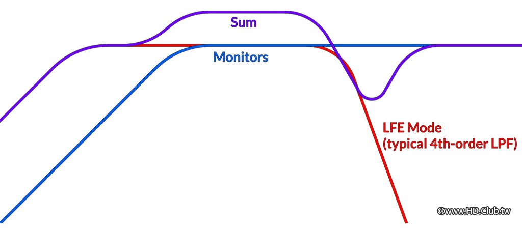

LFE15 擁有一個名為 Boost 模式的功能,允許用戶將超低音監聽揚聲器加入並與立體聲監聽揚聲音箱完全融合,而不會產生像傳統低音監聽揚聲器使用標準低通濾波器時的相位抵消現象。圖表能夠說明這種效果。

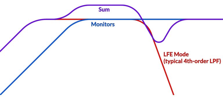

在第一張圖中可以看到典型的情況,例如 LFE15 在 LFE 模式下,使用的是典型的 4 階低通濾波器,通常設定在 80 或 120 赫茲之間——而在 LFE15 的情況下,用戶可以在這兩個頻率之間選擇。
然而,如果將其加入一對立體聲監聽音箱中,低通濾波器的陡峭特性和相位偏移會導致低頻開始向高頻過渡時發生相位抵消。當這個 4 階濾波器加入時,會導致高頻部分出現一個凹槽,即超低音監聽揚聲器開始在高頻時滾降的那一點上方。隨著響應下滑,它們會一起求和,由於 LFE 的頻率響應遠比典型的監聽音箱更低,因此低頻部分會出現一個小平台,因為此時已不再是兩者的合成,而是 LFE 自己單獨在運作。

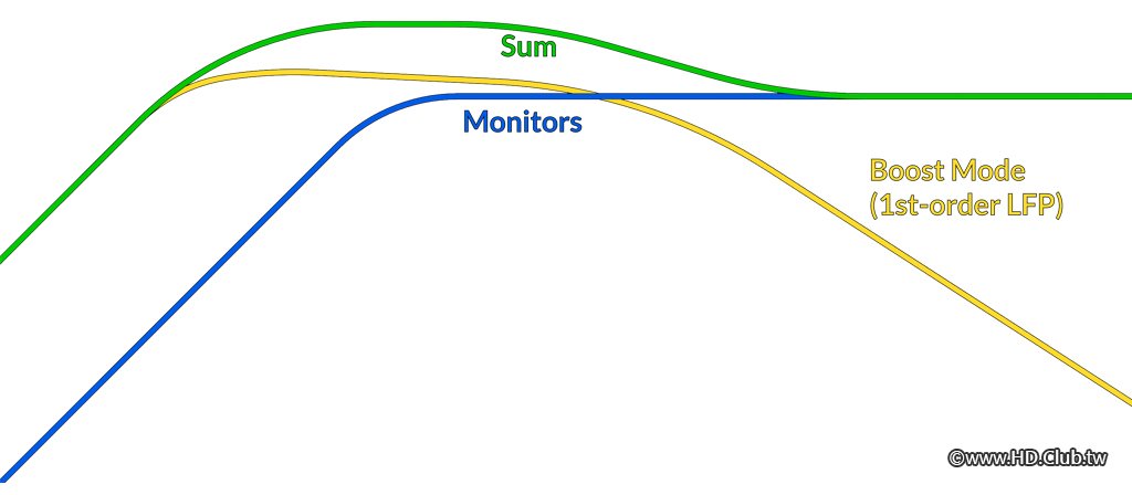

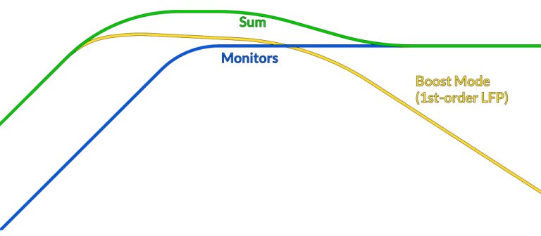

在 Boost 模式下,如下方第二張圖所示,4 階低通濾波器被替換為 1 階低通濾波器,並且低頻部分得到了提升。可以看到,響應被抬升,並在低頻部分顯得更加陡峭。
1 階濾波器是最小相位濾波器,因此它與監聽音箱融合時不會發生任何抵消。最終的合成響應會是一個平滑的低頻平台,不會在高頻區域產生相位抵消。再次強調,這不是一個分頻器,它只是削減了監聽音箱的高頻,並由 LFE 來取代。這種設計無任何抵消,使聲音顯得巨大無比。
