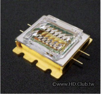

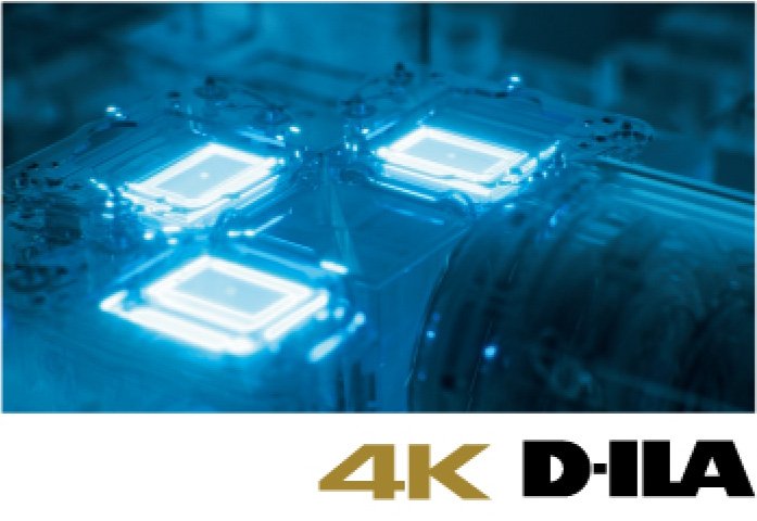

第 3 代0.69吋原生4K D-ILA顯像元件,實現了超高對比和更清晰的影像
顯像元件是投影機的心臟,在投射美麗影像中扮演著重要角色。JVC對於自家原創的 D-ILA 顯像元件的改良一直持續至今,第 3 代0.69吋原生4K  D-ILA顯像元件,改良了液晶的對準控制和像素的平整度,相較於第二代顯像元件,全時真實對比(原生對比)提升了1.5倍*。此外,顯像元件的製造流程也進行優化,提升畫面的均勻度和整體畫質。(*DLA-NZ800提升了 1.25倍)
業界最高的150,000:1全時真實對比和動態雷射光源控制,達成令人驚豔的畫質表現
0.69 吋原生 4K D-ILA顯像元件,搭配高精度光柵欄的光學引擎,實現業界最高的150,000:1全時真實對比*。此外BLU-Escent雷射光源能透過動態光源控制,提供無限大比一的動態對比。高亮度搭配極致動態範圍的超高對比,能讓用家體驗到充滿真實與立體感,令人印象深刻的8K/4K高畫質影像。(* DLA-NZ800的全時真實對比為100,000:1)

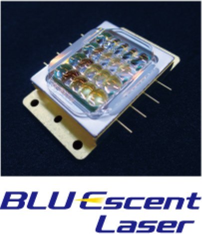

新的BLU-Escent雷射光源模組,實現了更高的峰值亮度舆發光效率投影機的另一個重點在於光源,JVC原創的 BLU-Escent雷射光源模組,採用藍光雷射二極體作為光源,經過優化,在 DLA-NZ900上可實現3,300流明,使用壽命均為20,000小時。與第一代雷射投影機*相比,新機的每瓦發光效率提升了1.9倍,隨著發光效率的提升,也有助於節能省電。(*與DLA-Z1 相比)

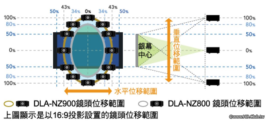

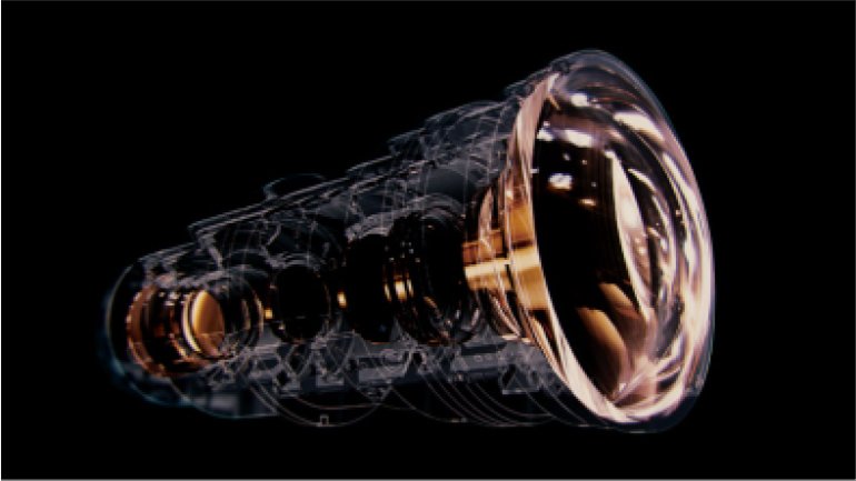

新世代旗艦機種 DLA-NZ900 的鏡頭、是由全鋁合金鏡筒,搭載16群18片 (內含5片ED 低色散)的全玻璃鏡片所組成。100mm 的超大口徑,也造就了上下 100%、左右43% 的超廣位移範圍。更重要的是確保除了鏡頭中央部分,畫面四周圍也能夠保持高解析度的影像。使用5片特殊的 ED 低色 散鏡片,能有效降低 R/G/B 光線的折射率,抑制且收斂色差,忠實呈現 8K60p/4K120p的高精細影像。(*DLA-NZ800的鏡頭,擁有上下80%/左右34%的移位範圍,內含2片ED低色散鏡片。)

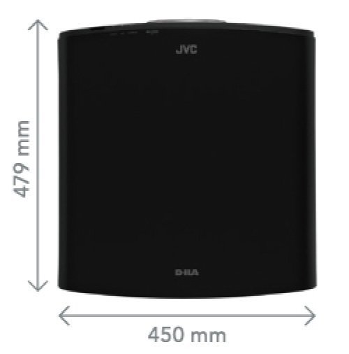

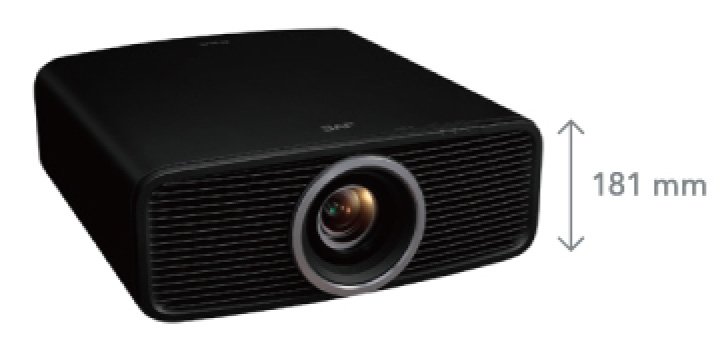

世界最小*的 原生4K投影機
DLA-NZ700 和 NZ500 經過重新設計,擁有全新的機殼、光學元件、鏡頭與電路板,成為全球最小的原生4K投影機*。在保持小巧機身的同時,兩款新機配備了JVC 原創的 BLU-Escent 雷射光源及應用於DLA-NZ900 和 NZ800 的原生4K顯像元件。前面板的水平格柵象徵性地突顯中央鏡頭,而機身的圓角設計強調了人性化。值得一提的是,DLA-NZ500 提供黑色 與白色兩款配色,以配合各種室內裝潢風格。(*截至2024年9月,JVC針對全球搭載原生4K)

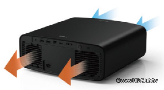

重新設計進氣口與排氣口
DLA-NZ700/NZ500採用了直通式冷卻系統,
從前方進氣、後方排氣,以強調機身的緊湊性, 減少熱空氣對投影畫面的影響,並提升安裝的靈活性
進氣從前方吸入冷空氣,排氣從後方釋放熱空氣。
在DLA-NZ800上,排氣從前方往兩側釋放,而全新設計的直通式冷卻系統則從前方進氣。

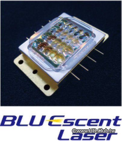

JVC 原創的雷射光源技術 Blu-Escent,使用藍光雷射二極體作為光源。DLA-NZ700 的亮度為2,300 流明,DLA-Z500為2,000 流明。這 兩款新機的雷射光源壽命為20,000小時。
BLU-Escent Laser

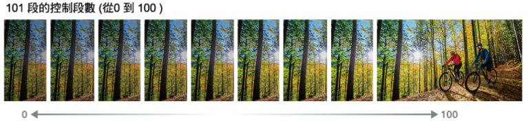

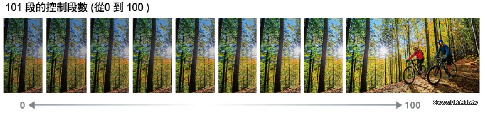

控制 BLU-Escent 雷射光源的亮度
BLU-Escent 雷射光源控制的段數,共101段(0~100),當用家進行 微調時,能匹配使用環境和銀幕上的目標亮度。

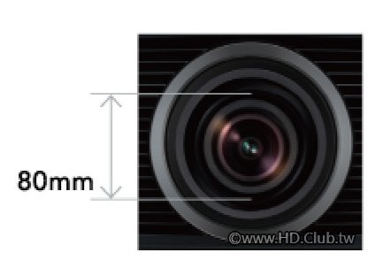

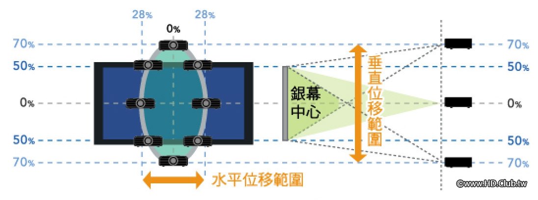

DLA-NZ700和NZ500搭載全新設計的大光圈原生 4K 鏡頭(直徑 80mm、搭載11群15片鏡片),能忠實再現無失真、高解析度的原生4K 影像。鏡頭 的電動對焦、縮放和位移功能,實現了上下70% 左右 28% 的超廣位移範圍。鏡頭為 1.6 倍變焦,可以在3米的距離投影 100吋的畫面,能在各種安裝環境中靈活應用,不會損失影像品質。鏡頭 記憶功能,在切換傳統 16:9 和影院寬銀幕畫面時非常方便。
直徑80mm的鏡頭
由11群15片的鏡片所組成

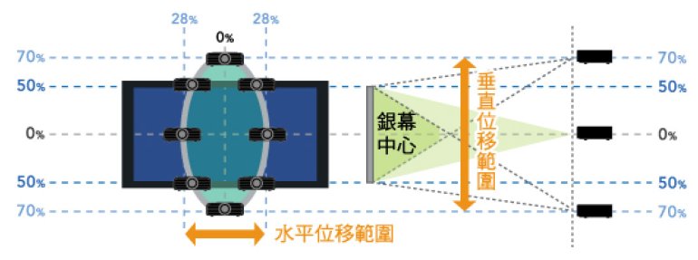

上圖顯示是以 16:9 投影設置的鏡頭位移範圍
鏡頭位移範圍:垂直70%、水平28 %

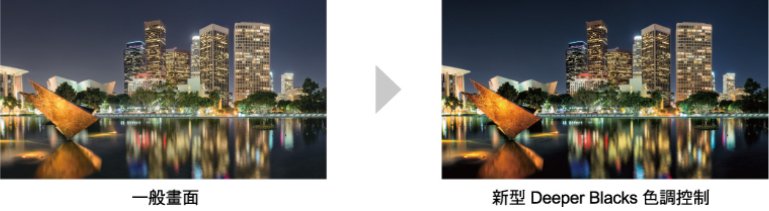

「Deeper Blacks」能獲得更豐富的層次
Frame Adapt HDR 中新增了新的「Deeper Blacks」功能,透過新演算法在最暗區域刻意降低色調曲線,來增加視覺對比度。此功能大幅提升了新一代 4K D-ILA 顯像元件的動態範圍,可以得到更高對比的影像,能更真實地呈現擁有明暗反差的場景(例如夜景)。

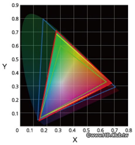

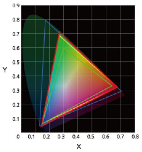

BT.2020 的廣色域,實現了真實自然的HDR 影像色彩
透過使用廣色域濾鏡,實現了 BT.2020 (100% DCI-P3) 的廣色域,顯示 BT.709 訊源就更不用說了。以4K UHD BD 為 代表的 HDR 影像內容,使用比以往 2K BD (BT.709) 更寬廣的BT.2020 色域,透過 JVC 家庭劇院投影機,特別是搭載 廣色域濾鏡的 DLA-NZ900 和DLA-NZ800,可以重現天空和 海洋的漸層變化,也可以呈現有別於以往的豐富色彩,如瑰的重紅或和樹木的鮮綠。(* DLA-NZ500 支援100% sRGB.)
—— DLA-NZ900/NZ800/NZ700
—— BT.709 (sRGB)
—— DCI
—— BT.2020
