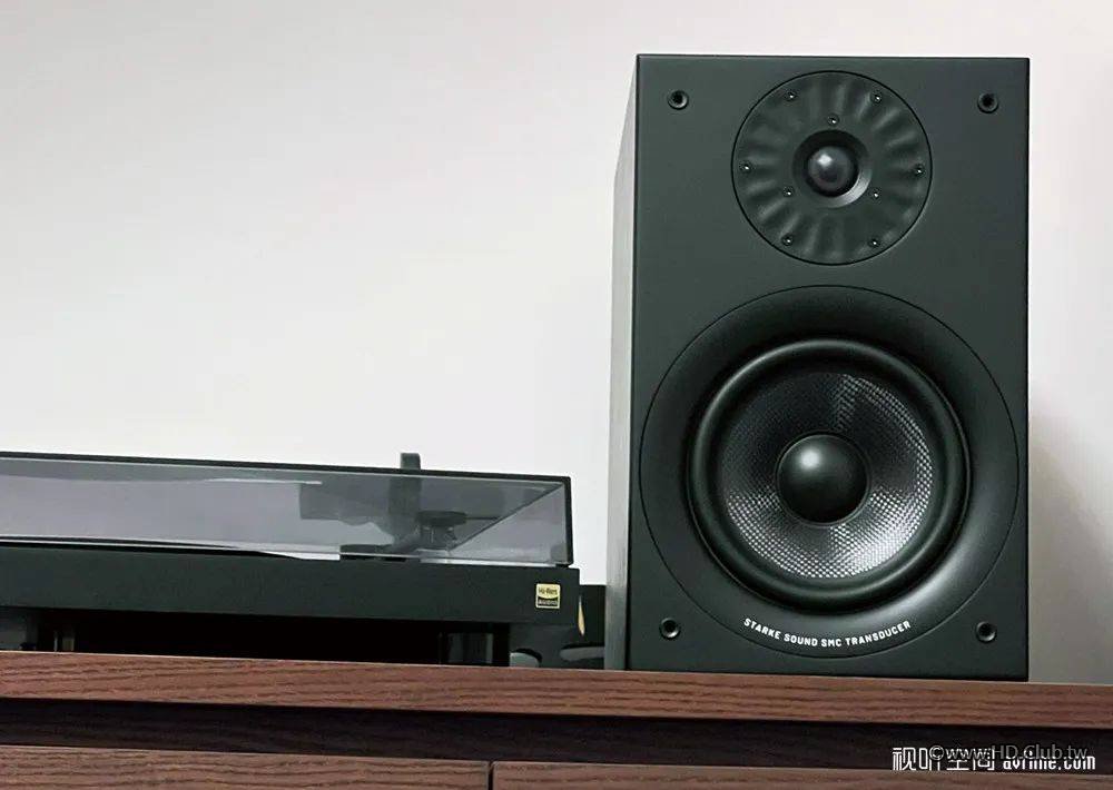

幸運的抽到這個煙灰色配色,很喜歡這個低調的配色,因為它很適合我這種懶人,落了灰也不明顯。而且個人覺得揚聲器的外觀應該就是要低調,應該在投入欣賞音樂的時候隱身才對。揭開復古的面紗以後,可以看到面板有一點科技感。嗯,有點史塔克工業的味道了。

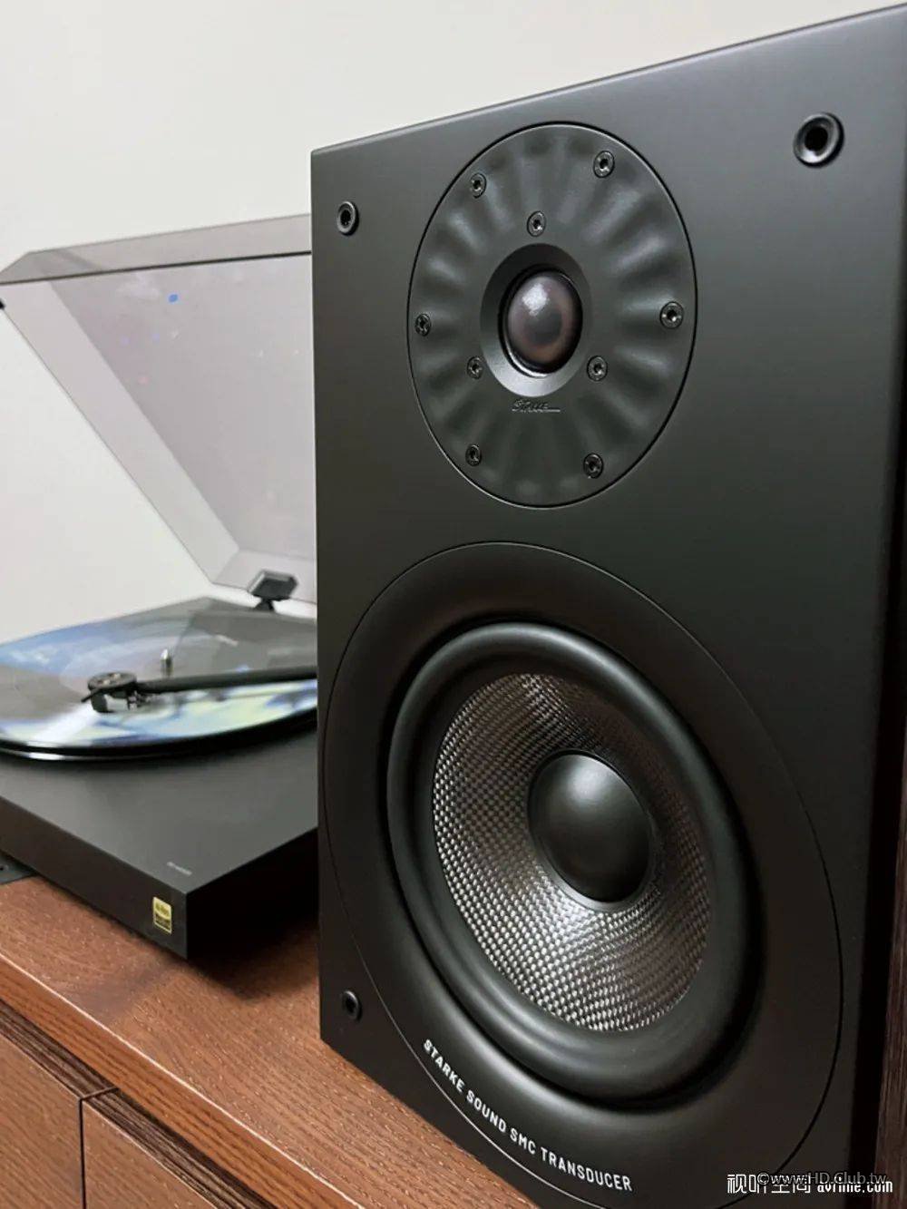

接續落灰很久的麗磁膽機,放上自己很中意同時也很適合夜晚聽的Leslie的Salute黑膠專輯。垂下眼睛熄了燈,回望這段人生,確實,這個時候我才發現自己是有多久沒有靜下心來,打開音響好好的聽一下音樂了。在這樣一個夜晚,被哥哥真誠而充滿感情的聲音包圍著,看著泛著柔光的燈絲,享受這一刻的溫暖。
第一耳感覺,揚聲器的素質不錯,細膩中性,現代監聽風格。完全打破了我對美國風格的陳舊認知。
曲過三巡,感覺解析力,高音的表現都還可以。但總覺得低音並不是太理想,甚至覺得整個力道有點軟,按道理這個7吋的低音不應該只有這樣的表現。研究一番,感覺應該是擴大推力不足的原因,於是使出了一個大招,把膽機撥到超線性模式,這下膽機輸出功率從三極管模式下的15W變成了32W。嗯,這下有點意思了。
邊聽邊翻看著簡單的說明書,看到了音箱阻抗為4Ω,突然想起一件事,原來接我的美聲揚聲器時用的是8Ω的輸出端子,現在應該把這個接線端子換到小4Ω才對。
這一下大招都使完了,小7的音場、低頻都出來很多。人聲細膩,定位清晰,特別陳慧嫻演唱會現場的空間氛圍感都重現得很好。

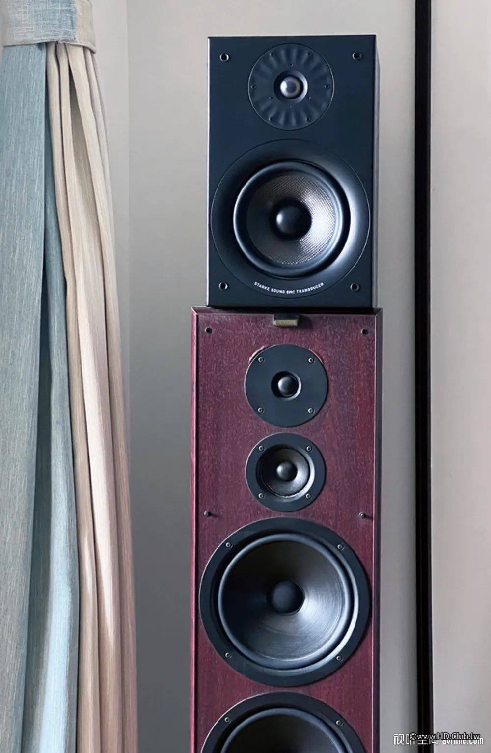

第二天,還不滿足於32W膽機功率的我,把小7拿到工作室,用安橋擴大推動,和雙八寸的老尊寶比試一下。
一番比試下來,不但我,連狗子都陶醉其中小7在解析、高音和定位方面完勝老尊寶,畢竟科技在不斷進步,從老尊寶換到小7的時候感覺面前揭開了面紗,露出了新娘的美麗面容。只是低音在規模感方面略微輸雙八寸口徑即正義的道理還是沒有被打破,但小7在一般家庭的客廳空間也完全夠用,相反老尊寶的低音有時我還嫌偏混,經常要用均衡把低音減一點。
