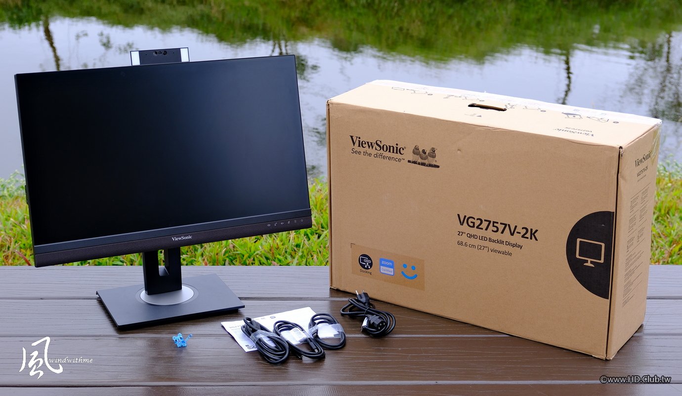

隨著科技越來越發達,通訊軟體種類也越多越豐富,加上先前疫情期間的居家辦公與上課的風氣,也讓有搭載視訊功能的3C產品更顯重要,桌上型電腦螢幕設計內建視訊鏡頭能更符合這方面的市場需求。
ViewSonic長久耕耘螢幕市場,推出的產品大致分為超值、辦公、電競、繪圖等類型,近期推出VG2757V-2K專為工作環境而設計的高階螢幕。
首先看到VG2757V-2K上方顯示區域,上左右三邊採用無邊框設計,讓外型更為簡約且畫面感會較大。
尺寸為27吋搭配IPS面板、表面反眩光與3H硬塗層,解析度2560×1440俗稱QHD或2K,可視角達178度。
更新率100Hz、色彩8 bit 、5ms反應時間、亮度350cd/m²、搭載Eye ProTech+護眼技術,擁有低藍光與零閃頻,長時間使用時可有效降低眼睛疲勞度。
對比靜態1300:1(動態8000萬:1),色彩覆蓋率100% sRGB(sRGB: 108% size / 100% coverage)。
下方區域為5W喇叭*2,右方為前面板觸控式OSD按鈕,屬於目前較少見的螢幕設計。
網路攝影機內建500萬像素鏡頭,採按壓彈出式,非使用時段將其隱藏,可保護隱私。
左右白色區域為LED補光燈,運用於人像補光並提供色溫與亮度調整選項,鏡頭支援Windows Hello並通過Zoom認證。
攝影機鏡頭傾斜±5度,照片中為上仰5度,角度雖然不大,但實際調整時是有感的。
配件3-pin Plug電源線、USB Type-C to Type-C線、USB Type-A to Type-C線、DisplayPort或HDMI線(因地區不同而異)、快速使用手冊。
台灣地區提供5年非人為全機完全免費保固搭配1年無亮點保固。
外箱採用環保可回收紙板,強調綠色理念並減少塑料與使用單色印刷減少染料及汙染,另外標榜簡易安裝,無需任何工具即可藉由紙盒內部設計快速裝好支架。
VG2757V-2K背面外觀,右上方為ViewSonic品牌標誌,支架上方與右下方皆有VG COLLECTION字樣。
中央未安裝支架時可支援VESA壁掛孔距100 x 100mm,便於壁掛需求使用。
