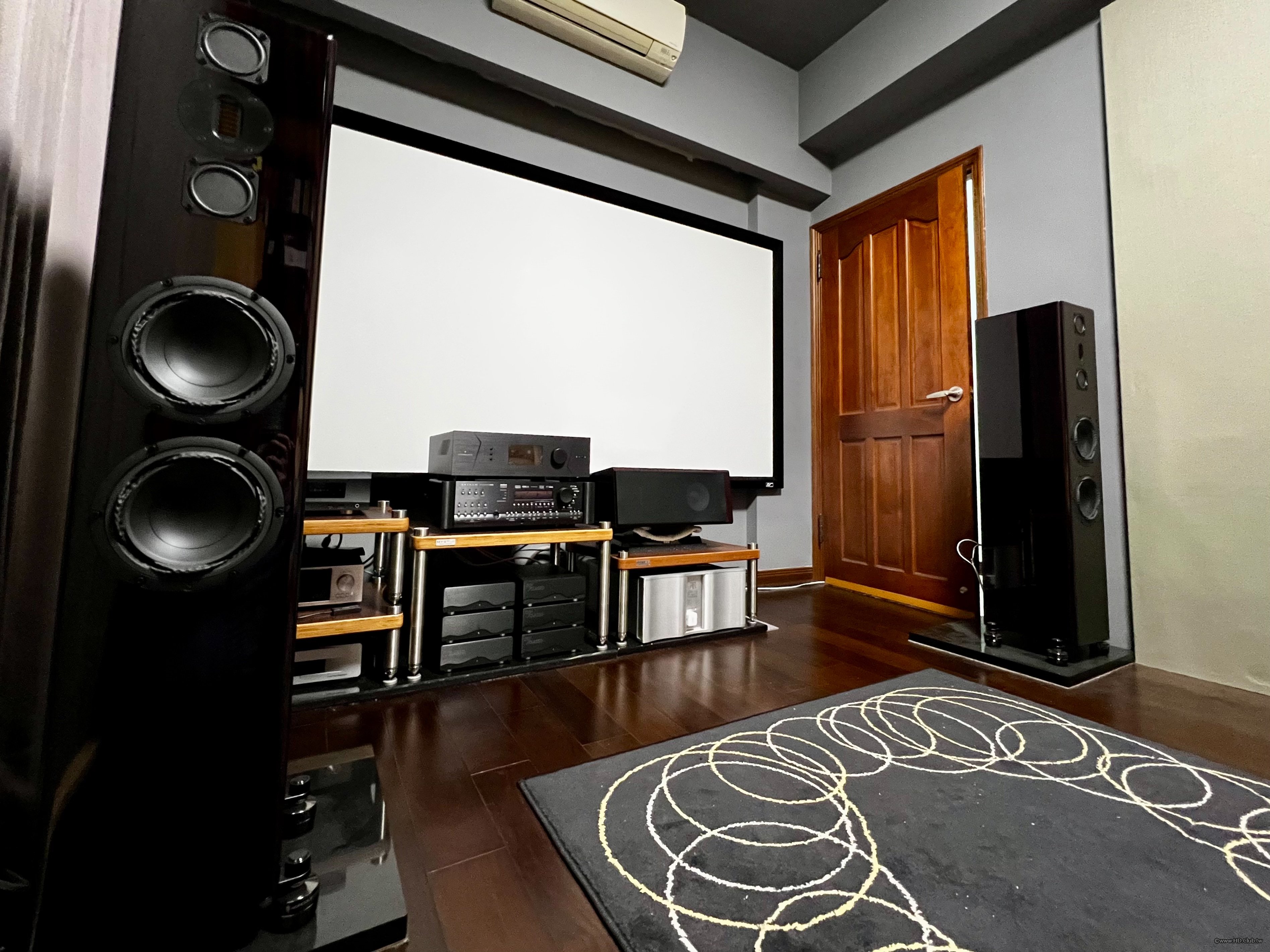

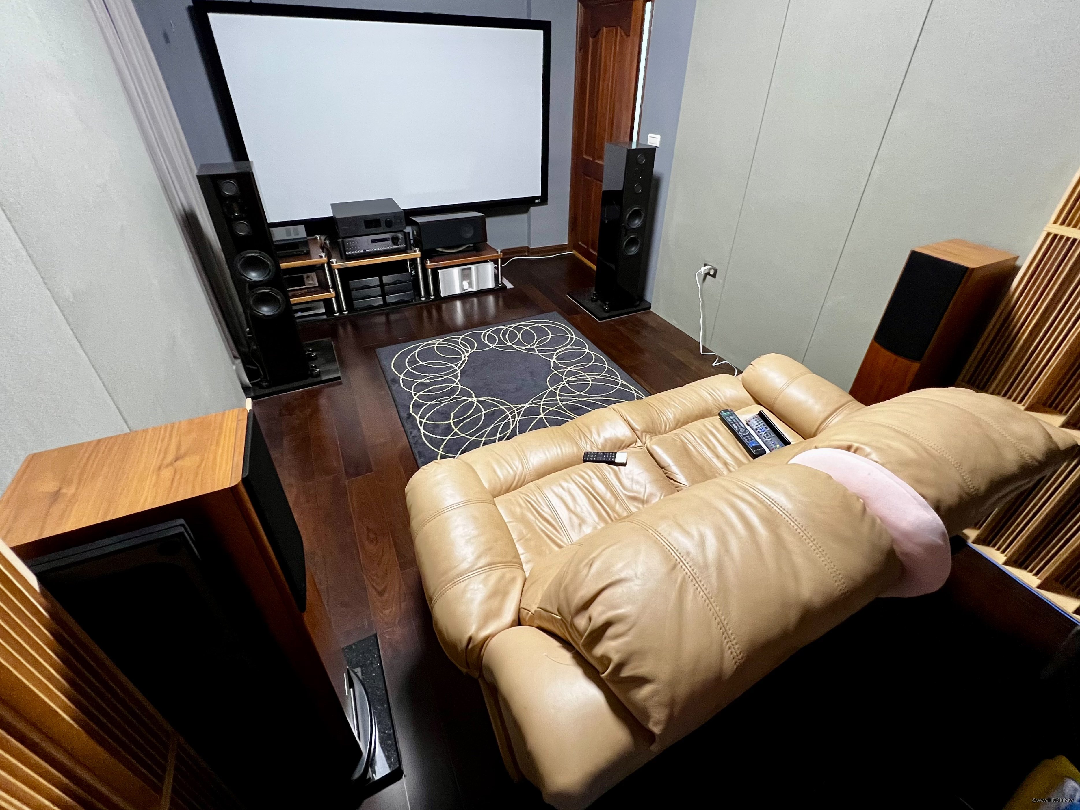

「因為現在這樣就很轟了,所以沒有再規劃超低音⋯」當好奇地問及系統主人Jim為什麼即使是在獨棟透天別墅中的專用視聽室,卻在揚聲器編制上略顯保守-只有7支第一層主揚聲器,他向我們解釋。
「ART就是壓垮我理智的稻草,」Jim笑著說。
這讓丹爸想起來二十幾年前有一天晚上,因為耳朵受不了當時自己骰子喇叭系統的聲音表現,理智崩盤,失眠開始徹夜上網爬文尋找器材和解決方案,最後不顧是租來的房間,照樣釘牆貼壁,搞了人生第一套7.1劇院和滿室聲學處理。這套對我個人饒具紀念意義的系統即使過了二十幾年我也不願意拋棄,現在還在自宅客廳服役。什麼是好聲音也許人人有不同的看法,如美女環肥燕瘦各有所好,但是什麼是噪音就不用看圖無需量測,有耳朵就能分辨。在這裡,Jim最盼望能解決的美聲殺手,就是駐波!

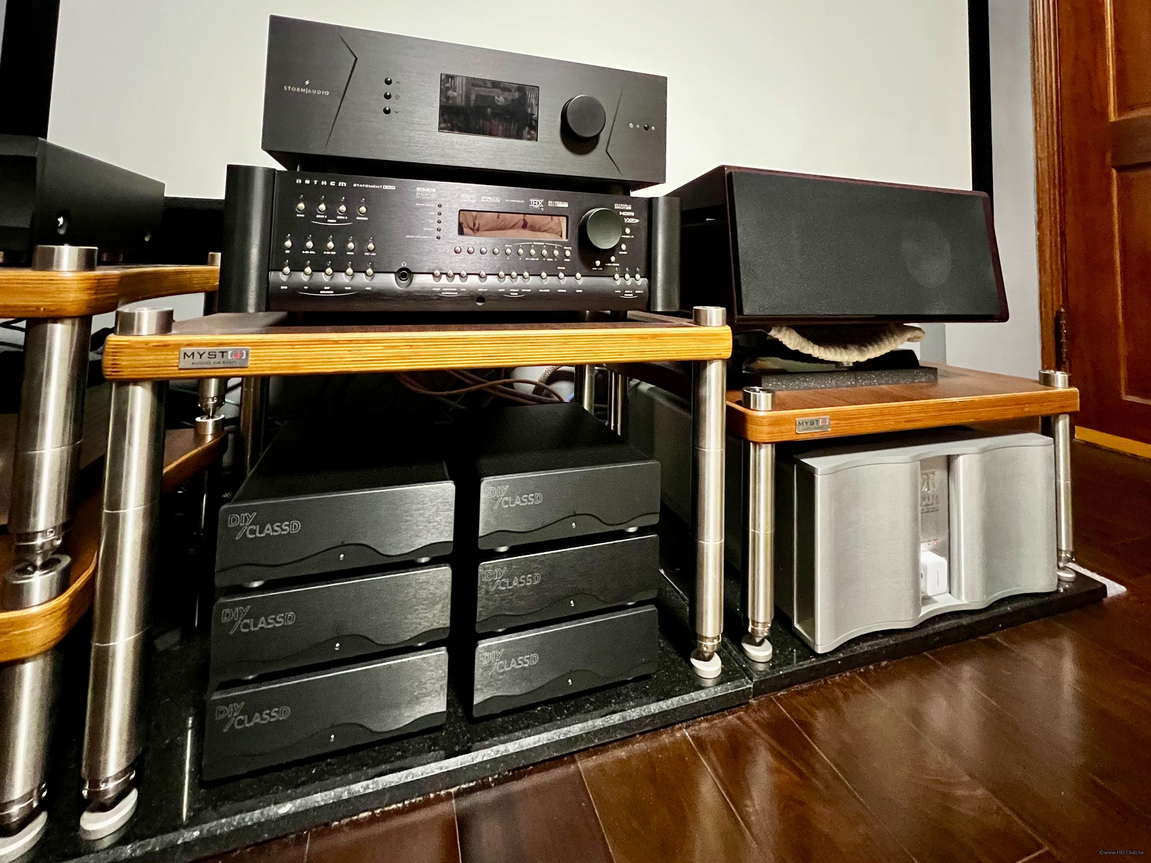

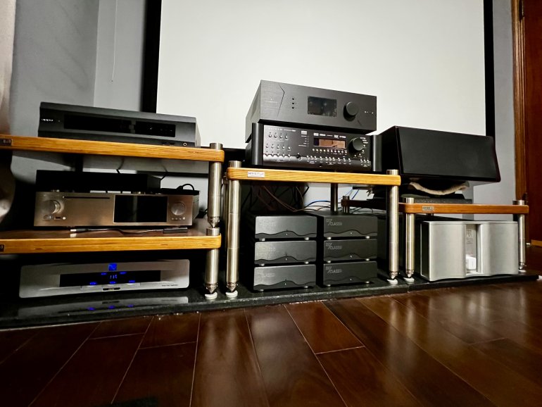

系統組成
我們先來看看Jim的系統組成。說真的他的器材組成頗有時代感,有好些稍有年代的機器丹爸也曾經或是依然持有,讓人不禁發出會心的微笑。
前級:
StormAudio ISP core 16
後級:
Theta Dreadnaught II 225W(8ohm)/450W(4ohm)*5
Hypex Nilai500DIY 260W(8ohm)/525W(4ohm)*6
訊源:
NVidia Shield TV pro
魅視M9205
OPPO BDP105D
Cocktail Audio X50D
揚聲器:
前置 Philharmonic BMR HTT
中置 Philharmonic BMR Monitor
側環 PMC FB1i
後環 Alexis rebecca 3
從Jim的系統搭建內容其實我們可以看出,Jim在聲音的偏好上是走重音樂表現,「細緻」、「鑑聽」的走向。Theta Dreadnaught II可是多聲道後級擴大機的經典逸品,是絕對的銘機!不僅擁有紮實的推力,細緻的音質表現更是為玩家稱道。而擔任前三聲道人稱「老實叭」的Philharmonic,更是以標榜發聲頻段皆「精準」的製品。來自英國的PMC更是許多錄音室愛用的鑑聽參考揚聲器。看著眼前的揚聲器選擇,再環顧在視聽室中用心設置的聲學處理,我可以想像聲音的「轟」為Jim帶來的無奈。也無怪乎對Jim而言,當下駐波問題必須先能解決處方能思考超低音、甚至天空聲道等其他揚聲器的加入。

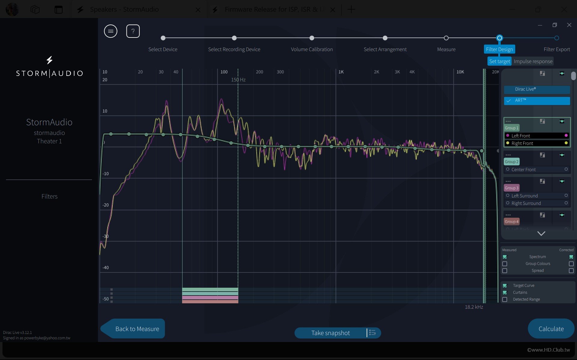

於是迎來了搭載Dirac Live ART主動降噪技術的風暴Core 16。ART能夠利用系統中所有的指定揚聲器發出反向波來中和(或擊落)20Hz-150Hz駐波或多餘反射音。ART的數位主動降噪技術可以準確控制欲降噪頻段、處理強度、處理標的揚聲器以及指定參與主動降噪的揚聲器陣容,不僅能進行多揚聲器、廣域之駐波抵銷,正確的ART設置非但能還原所有揚聲器的音質本色,相較於純「吸收」的聲學處理無聲音易乾澀的副作用,也因為能夠多揚聲器協同運作而沒有揚聲器過載之虞。

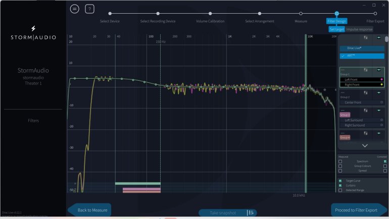

7.0.0.0系統之Dirac Live ART調整

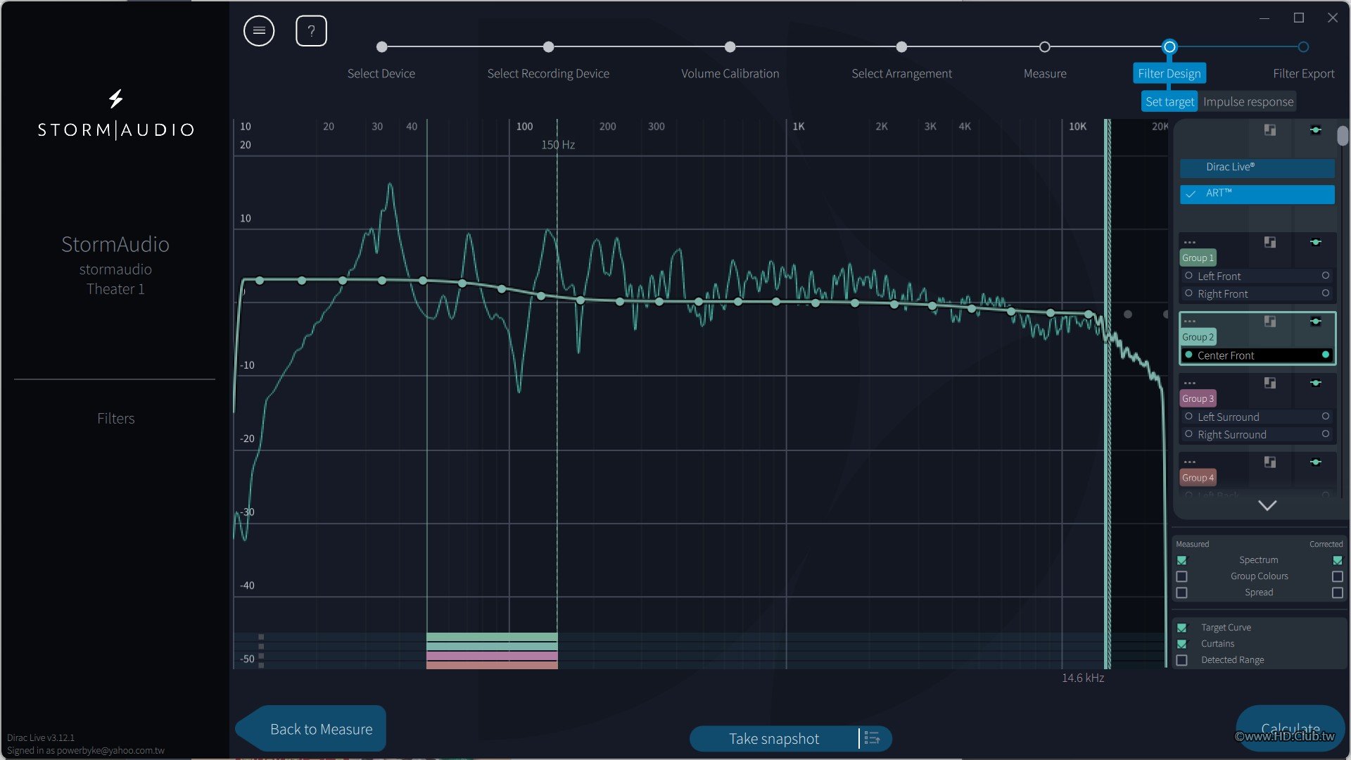

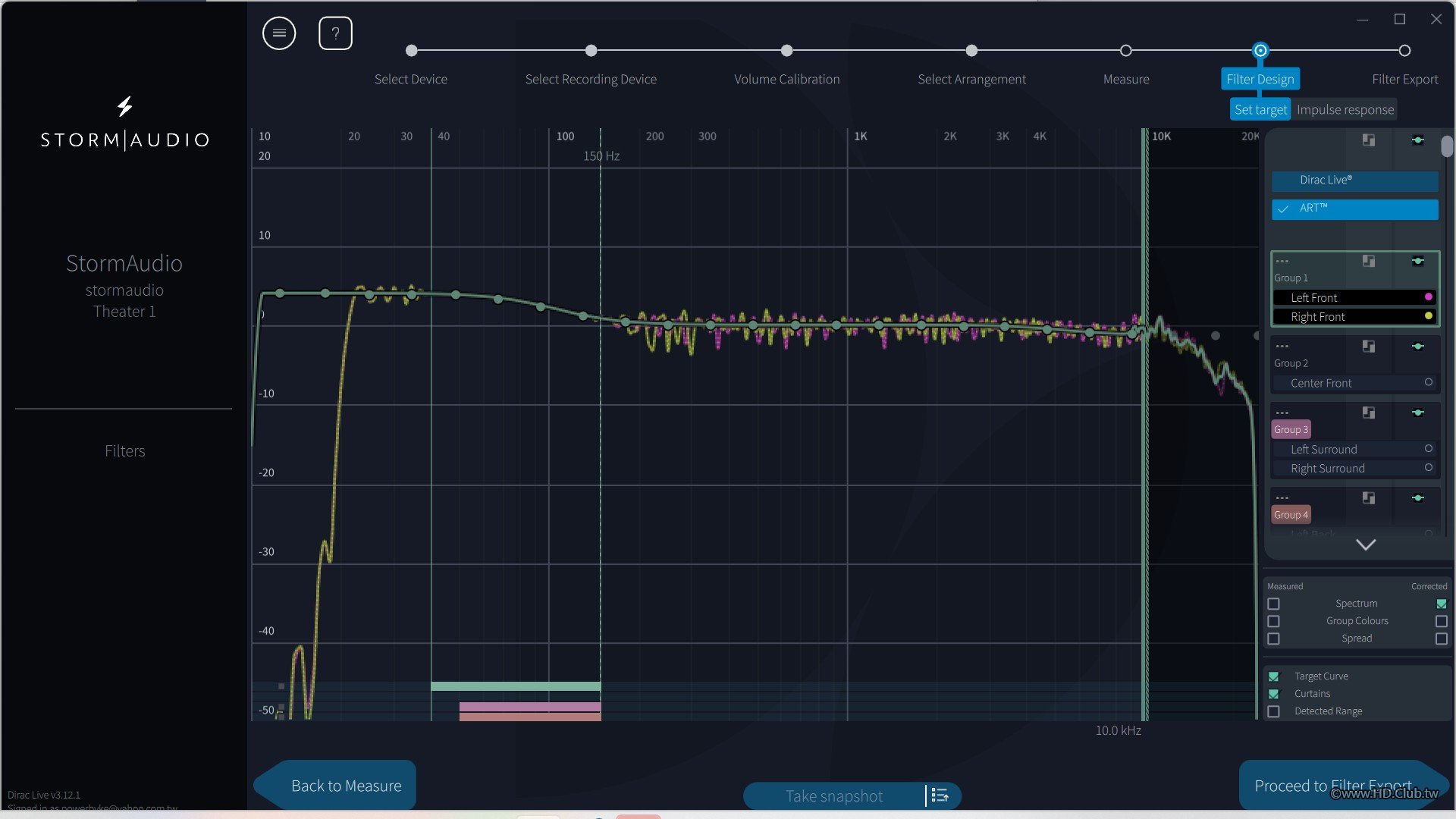

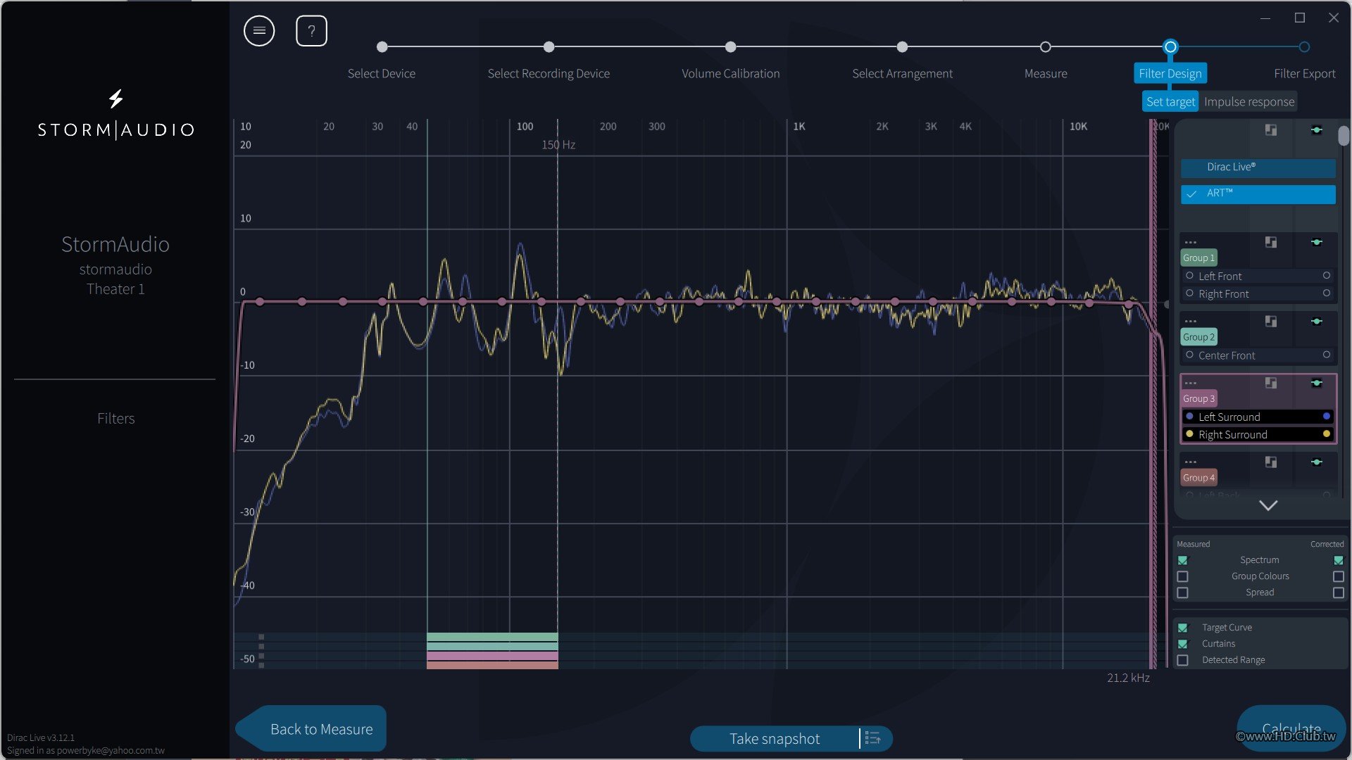

在本系統因為沒有超低音揚聲器,我們便啟用前方左右主喇叭Philharmonic BMR HTT,發聲頻段38Hz-20kHz (+ 1.5 / - 3db);左右側環繞PMC FB1i,發聲頻段28Hz-25kHz,及後環繞Alexis rebecca 3 42Hz-40kHz。在ART的設置中,為了不造成現場後級擴大機和揚聲器過大的負擔,設置的處理頻段在40Hz-150Hz之間,並且左右主揚聲器的處理強度設在相較於其他揚聲器-24更輕鬆的-6(”-“可以視為”扣”或是”低消處理”,扣越多表示參與處理強度越強),也就是說,就現階段而言,我們的ART設定還可以專注處理到一般樂器能表現的40Hz,20Hz到40Hz的頻段一來以現場揚聲器陣容來說無該需求,二來巧婦難為無米之炊也真得等到系統中有超低音揚聲器方能處理。

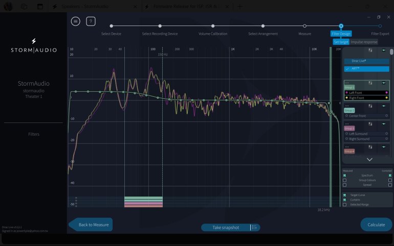

而就純量測結果來看,在視聽室內Philharmonic揚聲器果真名不虛傳,帶來直到10kHZ非常平直的曲線,之後由於吸音材質和聆聽距離緩降;在兩側較近距離的PMC則是從200hz開始穩直唱到18kHZ。然而由於SBIR和駐波抵銷,在各揚聲器群都可見低於基準值0dB超過10dB的深谷。
PMC FB1i
在而ART處理過後,移除了room mode對聲音的影響,掛上目標曲線後即使在低頻部位再加上4dB仍可以完美達成!以左右聲道為代表,Jim可以在系統中聽到下潛至25Hz,40Hz-150Hz無擾人駐波的系統表現。

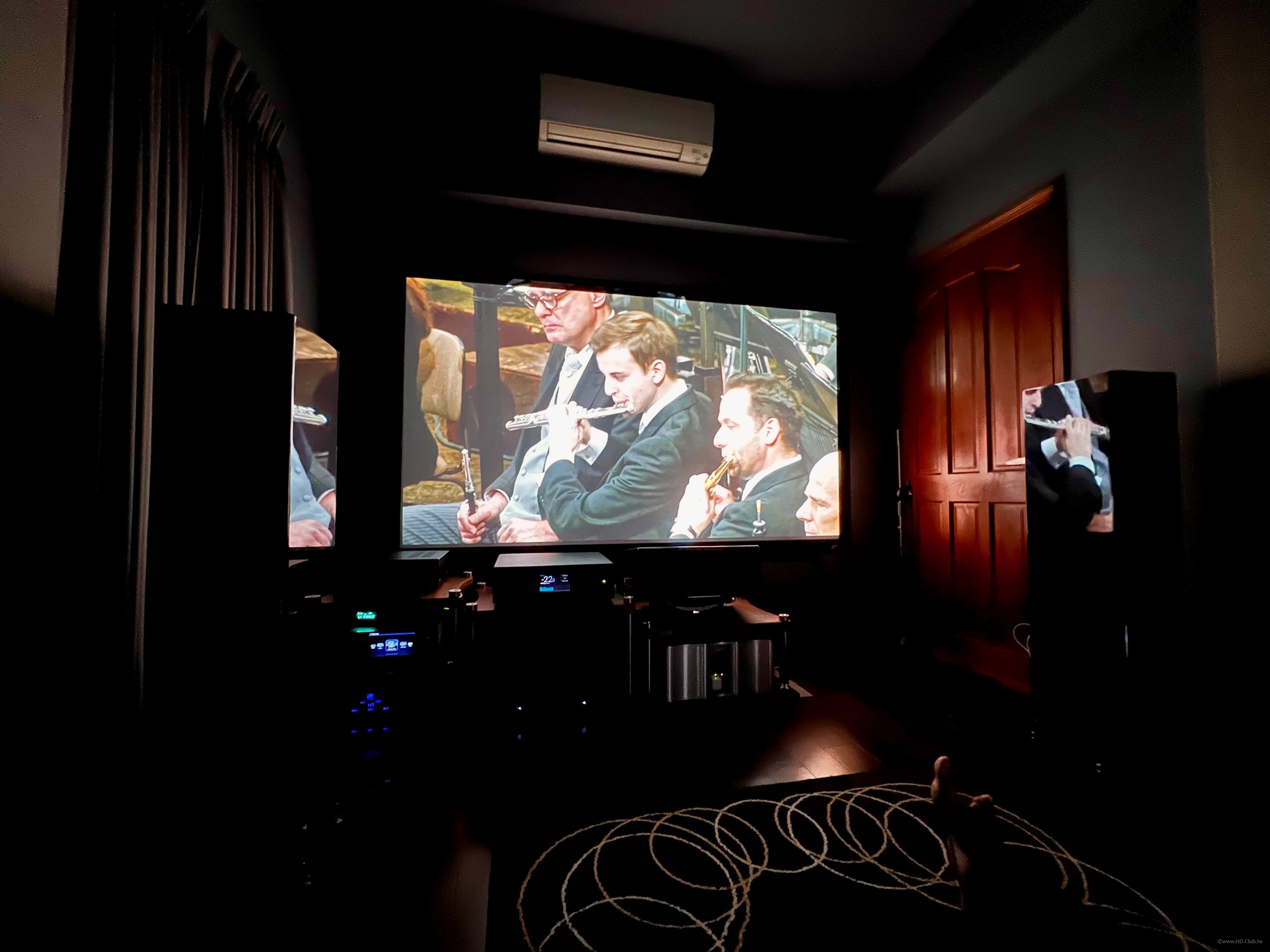

設置完成,究竟這座風暴7.0.0.0的聲音表現如何?Jim挑選的首測試金石果然是以音樂素材為主。首先登場是是約翰威廉斯的「星際大戰帝國進行曲」。本系統果然帶來非常中性,聲線清晰明確,而且細節非常豐富的聲音。換上Core16之前我們忘了先聽之前系統的表現作參考,但是現在的聲音在全頻段不但乾淨,銅管的光澤和弦樂器柔韌的音質表現都非常出色!演奏完畢,整個音樂廳的來賓齊鼓掌,我們好像就在現場,身旁此起彼落的掌聲不但清晰,而且帶著溫軟的「肉感」!
因為沒有天空聲道揚聲器,我們比較了DTS-HD和ATMOS兩種版本在眼前只有平面聲道的系統,在風暴的演繹下,ATMOS不只正常點燈,極佳的空間感和更豐富的細節更在沈浸感上壓倒性勝出!
接下來在YouTube上的安魂曲「REQUIEM FOR ATTACK ON TITAN」更是讓我驚艷!這是我第一次欣賞這個曲目,這是是兩聲道的訊源,但我們以Dobly Surround模式用多聲道領聽。當樂演奏開始,震撼人心的鼓聲和從喉嚨深處如水泉般湧出,充滿中低頻磁性的旁白就讓所有人精神為之一振,不由得正襟危坐,雙耳肅立敬聽!這個旁白的男聲迷人極了!聲線的頻段完整地被表現出來,沒有壓縮或是截斷,自然生動。
但我們若觀察原始量測的結果,中置聲道從110Hz到60Hz因為SBIR和駐波,呈現一個超大凹陷,若不能從根本移除房間模式,只能將分頻點設在110Hz,放棄中置揚聲器110Hz以下的發聲能力(一般而言交給超低音揚聲器代勞),換句話說,根本不可能有這樣的聲音!但是因為風暴/ART對付了駐波和SBIR,不僅僅讓中置BMR Monitor可下潛至36Hz的失去頻段被奪回,導入目標曲線後讓人聲有更突出的表現!
