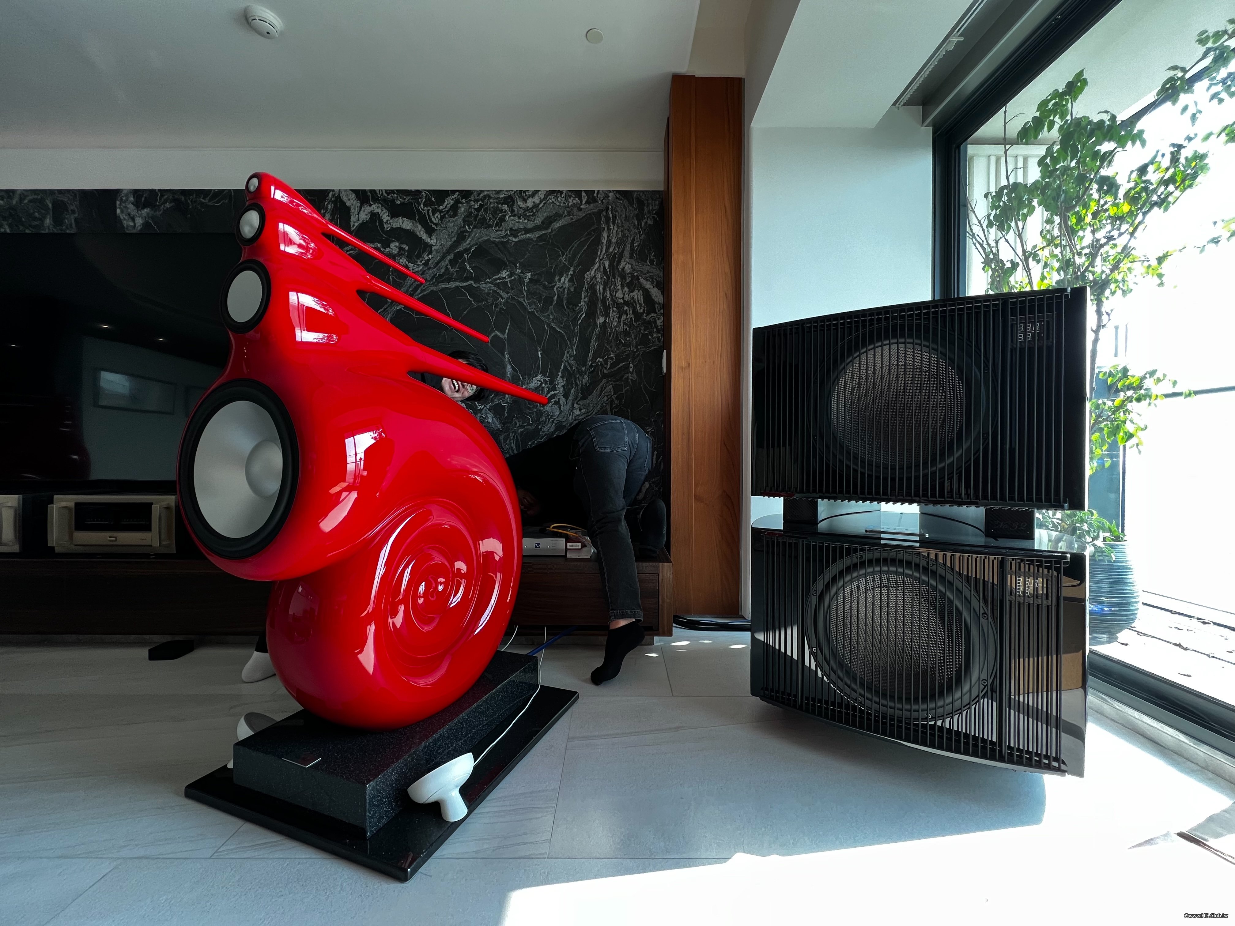

自 1993 年首次推出,其標誌性的設計在頂級音響世界中獨樹一幟。鸚鵡螺揚聲器的設計靈感來自於自然界中的鸚鵡螺貝殼,其螺旋管道造型,不僅僅是視覺上的震撼,更是聲學工程的傑作。B&W 工程團隊在設計此款揚聲器時,採用了無壓縮負載號角技術 (Tapering Tube Loading),用長螺旋管結構消除單體背波反射,確保聲音傳遞時沒有不必要的共振與音染,讓音場更加純淨、開闊。
Nautilus 採用四音路主動分音設計,搭載四組獨立驅動單體,涵蓋從超高音到低音的完整頻段:
• 1吋鋁製高音單體,帶來細膩通透的高頻延伸
• 2吋中高音單體,確保人聲與樂器層次清晰
• 4吋中低音單體,提供豐富的中頻細節與溫暖感
• 12吋低音單體,搭配超長傳輸管道,重現深沈有力的低頻表現

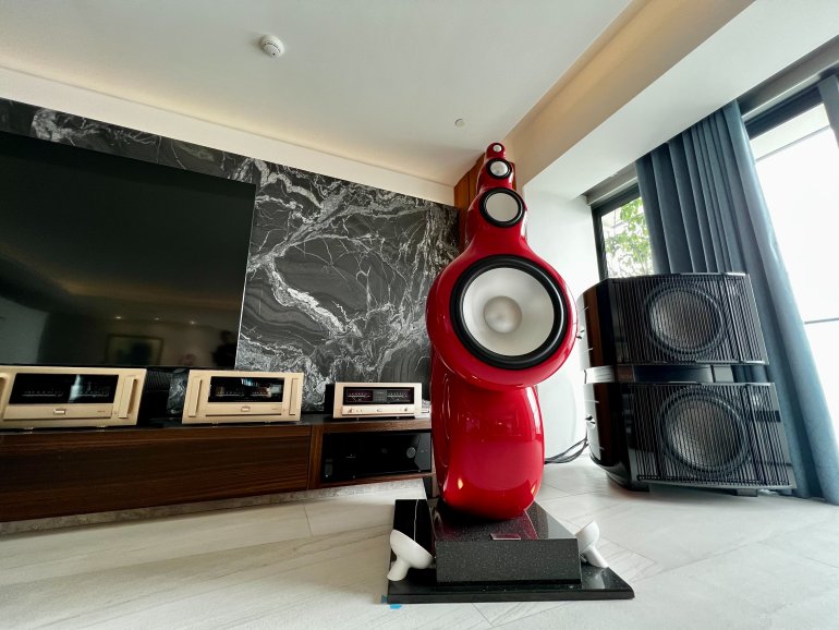

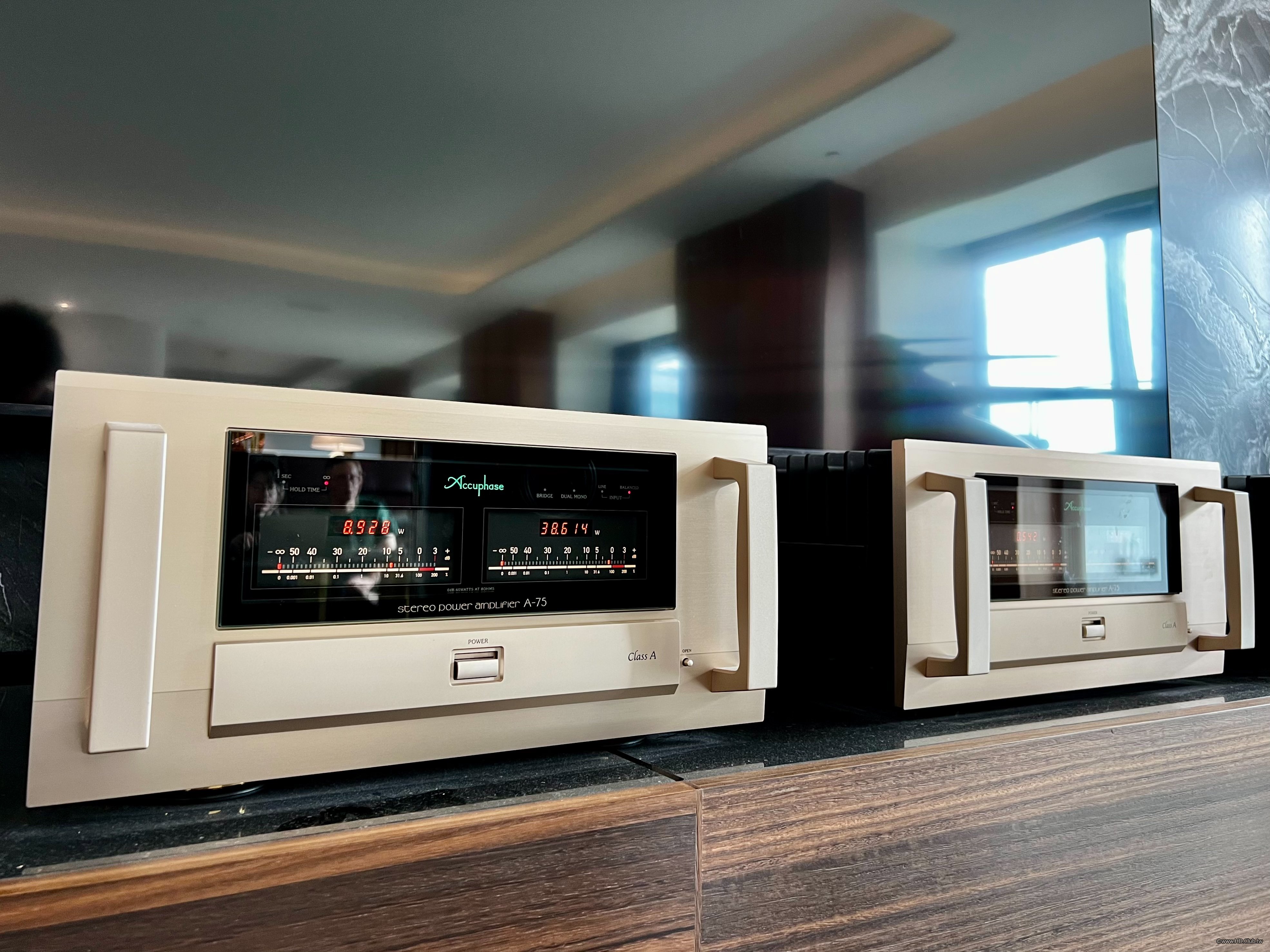

由於Nautilus 採用主動分音設計,每個單體需要獨立的擴大機驅動,確保每個頻段的能量輸出與控制力達到最佳狀態,業主每支鸚鵡螺使用了兩台Accuphase A75立體聲A類後級(共四聲道)推動。
Hi-End本位,數位音訊一路到底!
這位在南台灣A先生,在他如美術館般美麗的豪宅客廳中,就有一對以Accuphase作為前端系統主體,用心調整,無論外型和聲音都美到令人感動的紅色鸚鵡螺揚聲器。當一進門,他正以兩聲道播放交響樂團的演奏,寬闊的音場,凝聚、細緻的樂器形體,如絲緞般柔亮的小提琴齊奏和閃耀著溫暖光澤的銅管樂器就讓我站著彷彿被下了定身咒,聽到直到A先生提醒才找位子坐下來。

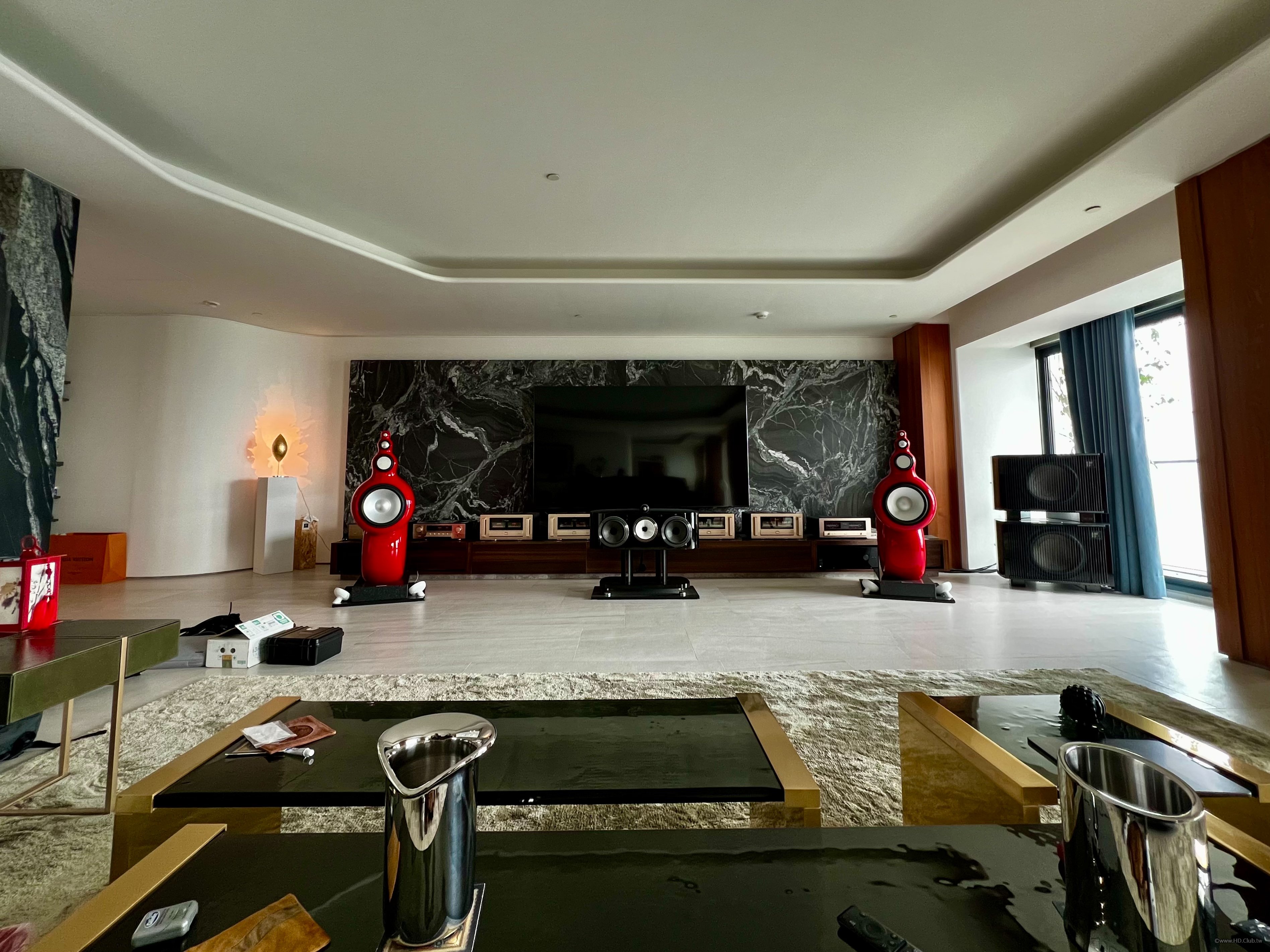

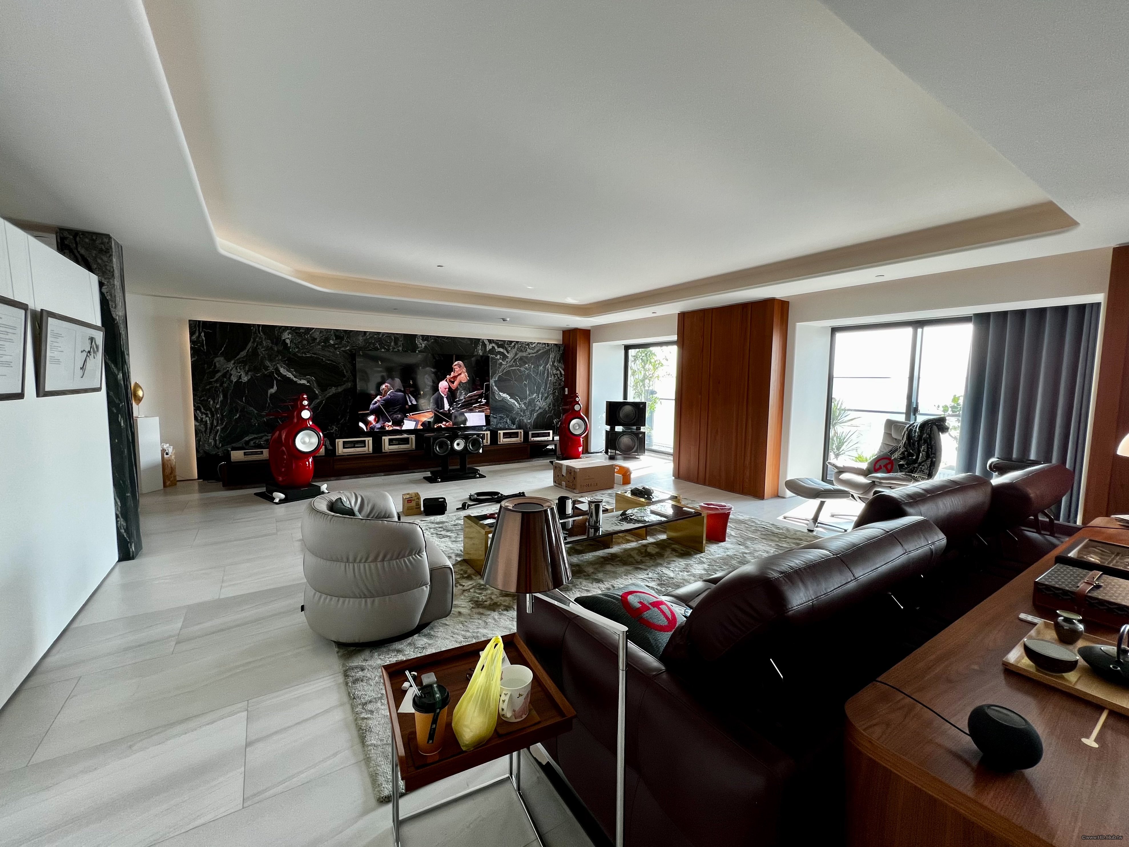

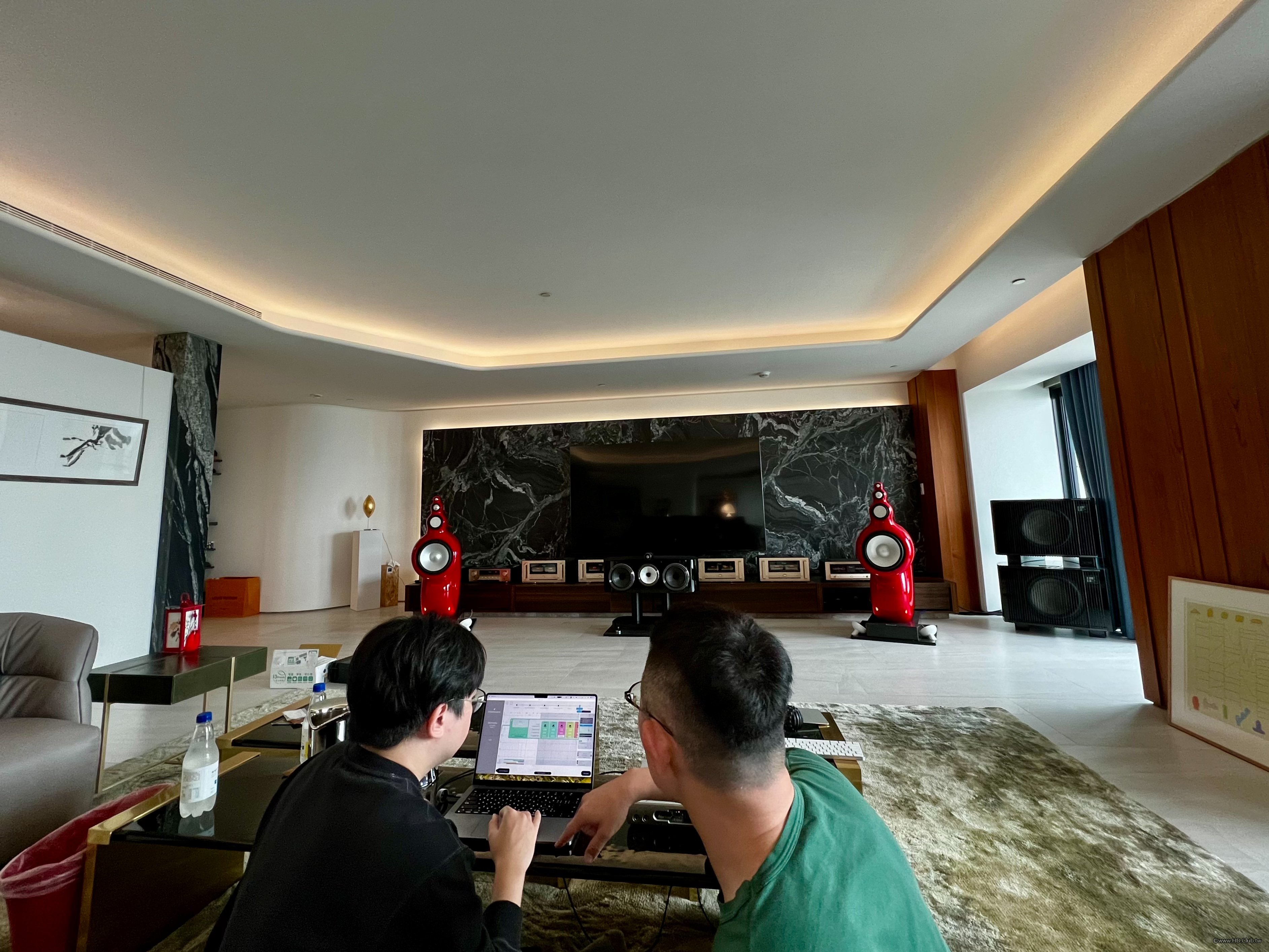

「兩聲道我其實已經很滿意了。但是我想用同樣的音質來聽多聲道音樂!」不能妥協客廳的美麗,又要在不受駐波干擾下好好聆聽多聲道音樂,「我就5.3聲道,但我得上風暴/ART!」
對於音響技術涉略頗深,喜歡研究DRC的系統主人A先生,為自己的美聲多聲道系統規劃定下指導方針:
  • 透過Dirac Live ART主動降噪技術,達成在不變動美麗的客廳環境下,清除多聲道系統駐波,完整釋放揚聲器音質
  • A先生決定淘汰原本經由前環擴以RCA輸出類比訊號至兩聲道DAC,再由DAC進行數位採樣,處理後再轉成類比訊號輸出,反覆AD/DA的過程。務求鸚鵡螺揚聲器能以最純淨的兩聲道狀態播放,也就是風暴透過AES/EBU介面輸出「數位」音訊,經過包含DAC、前級、後級的全套Accuphase系統,保留Accuphase/鸚鵡螺兩聲道最完整的華貴之聲
  • 應有兩組以Accuphase DAC及風暴MK3 16內建DAC分別為鸚鵡螺揚聲器執行數類轉換系統以為對照組或在不同場合使用。

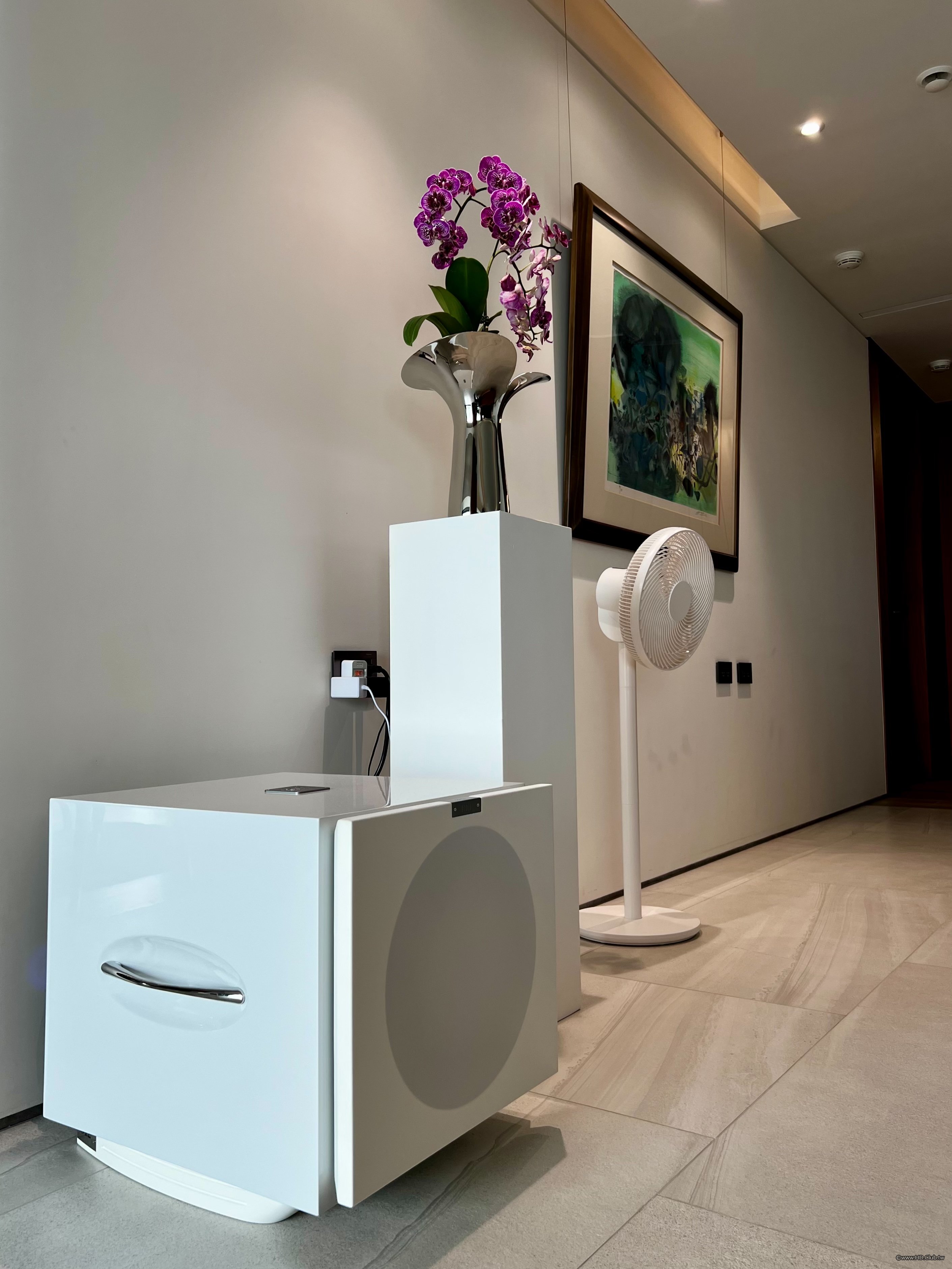

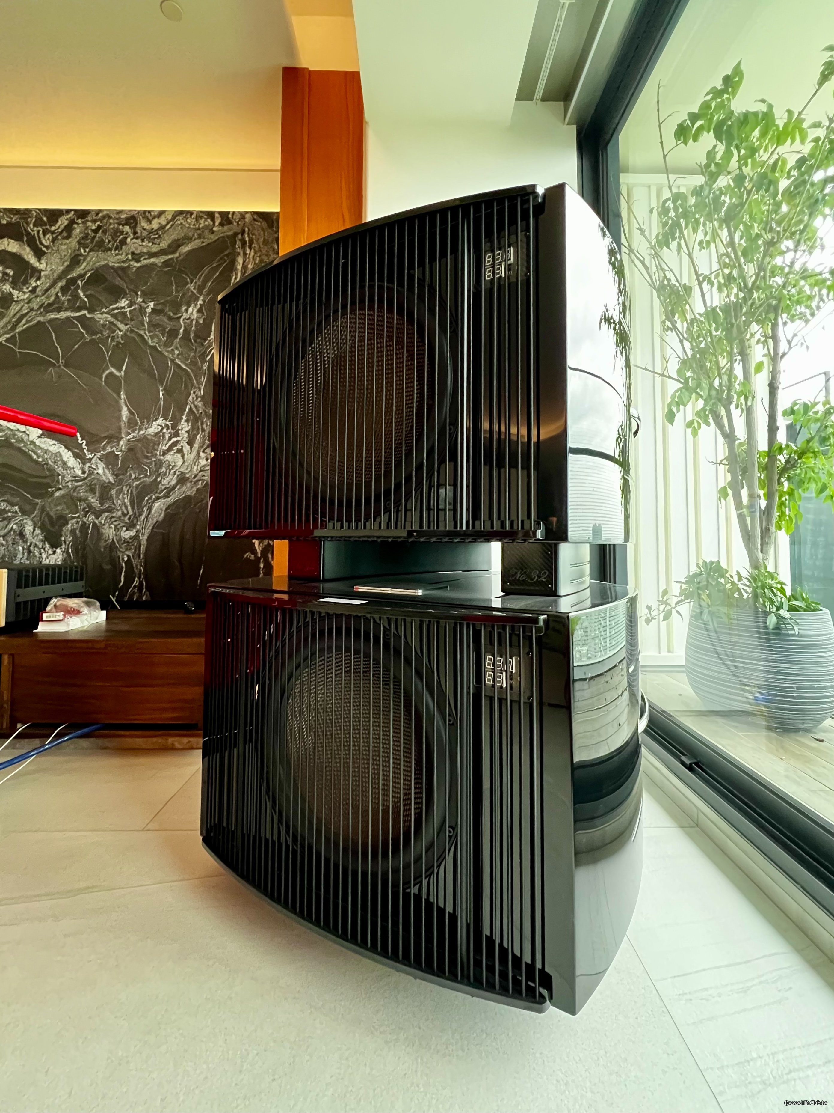

  • 維持原本系統中右前方兩支REL旗艦超低音既要身兼主喇叭的延伸,成爲左右聲道鸚鵡的一部分的設定;另外也要作為獨立的超低音揚聲器,負責極低頻和LFE的播放,一炮兩用,和聆聽區域後方設置的超低音形成.3的超低音陣仗。

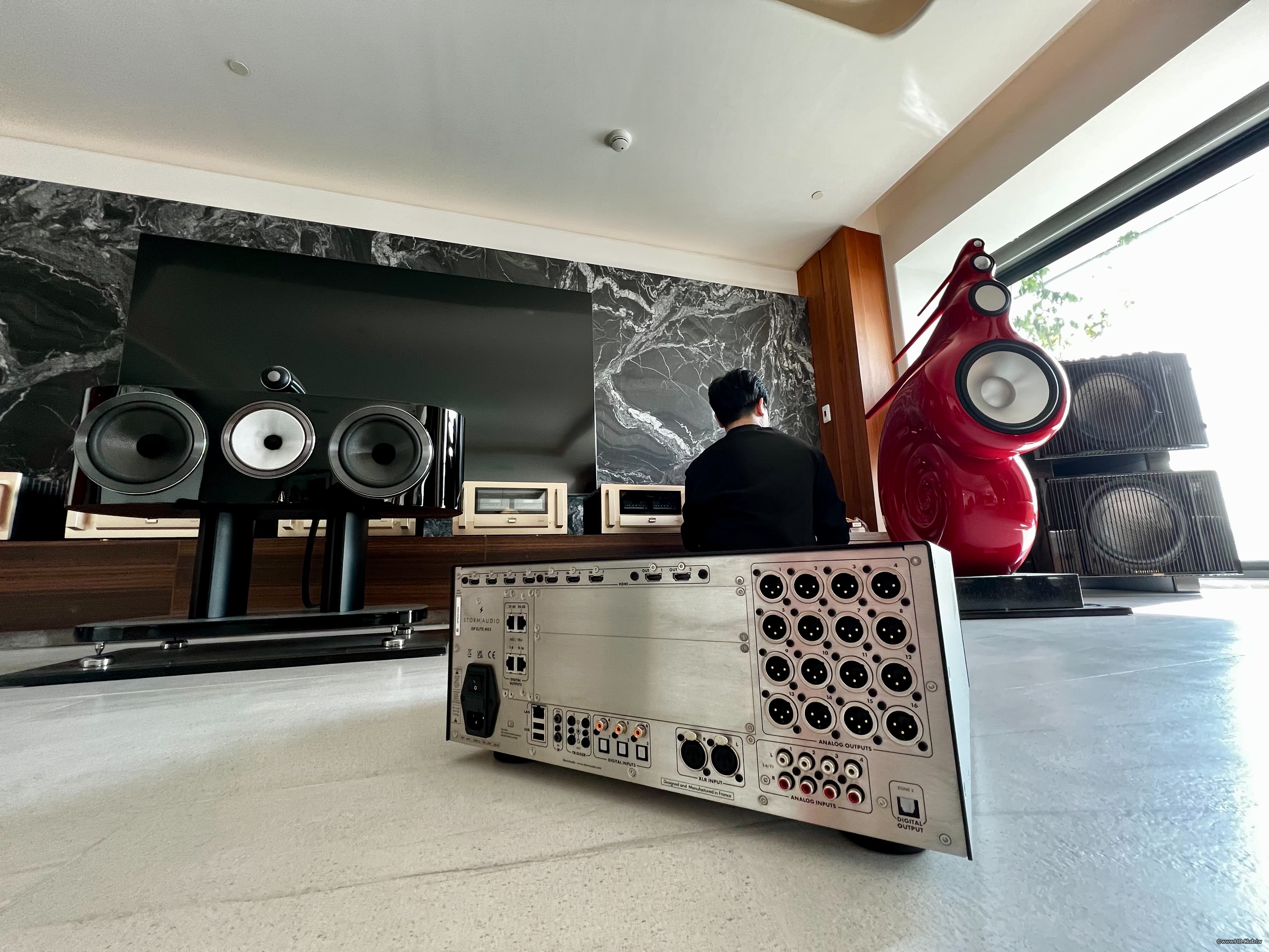

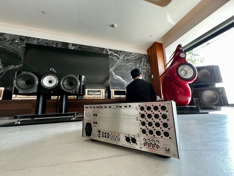

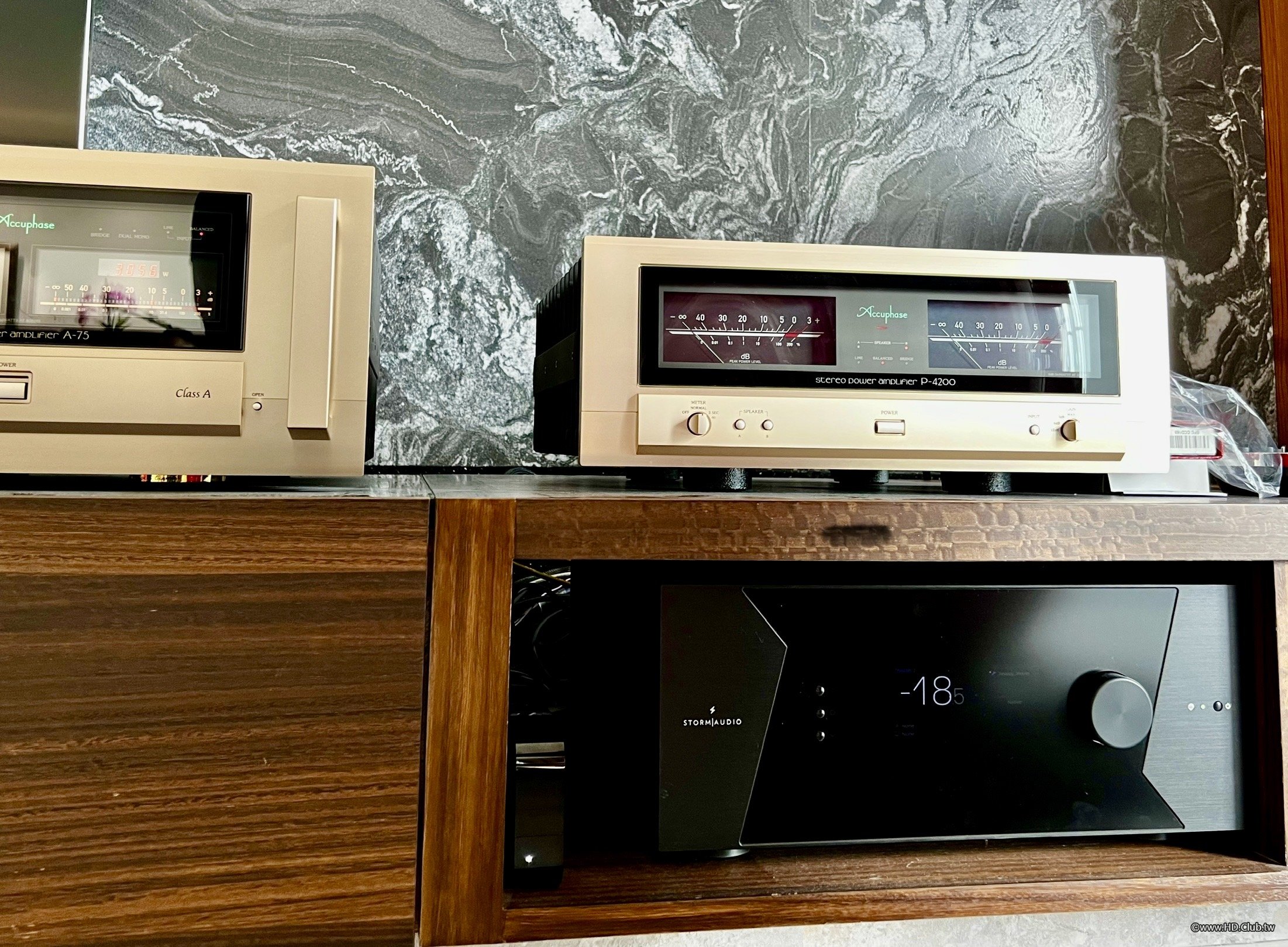

StormAudio風暴處理器研發團隊前身是Auro 3D,專門負責商業影廳的建置(如美麗華大直影院就曾經設置Auro 3D廳),將商業影廳系統建置所需的彈性帶入了民用的風暴處理器中。以本系統所使用的風暴MK3 16處理器而言,不但能夠插卡增加類比輸出數量(24/32聲道),加入多聲道數位輸出模組(AoIP或AES/EBU介面),允許數位/類比輸出混搭,更能在同一套硬體上應用不同的組態設定:不同的揚聲器組合或定義,指定各聲道數位/類比輸出。

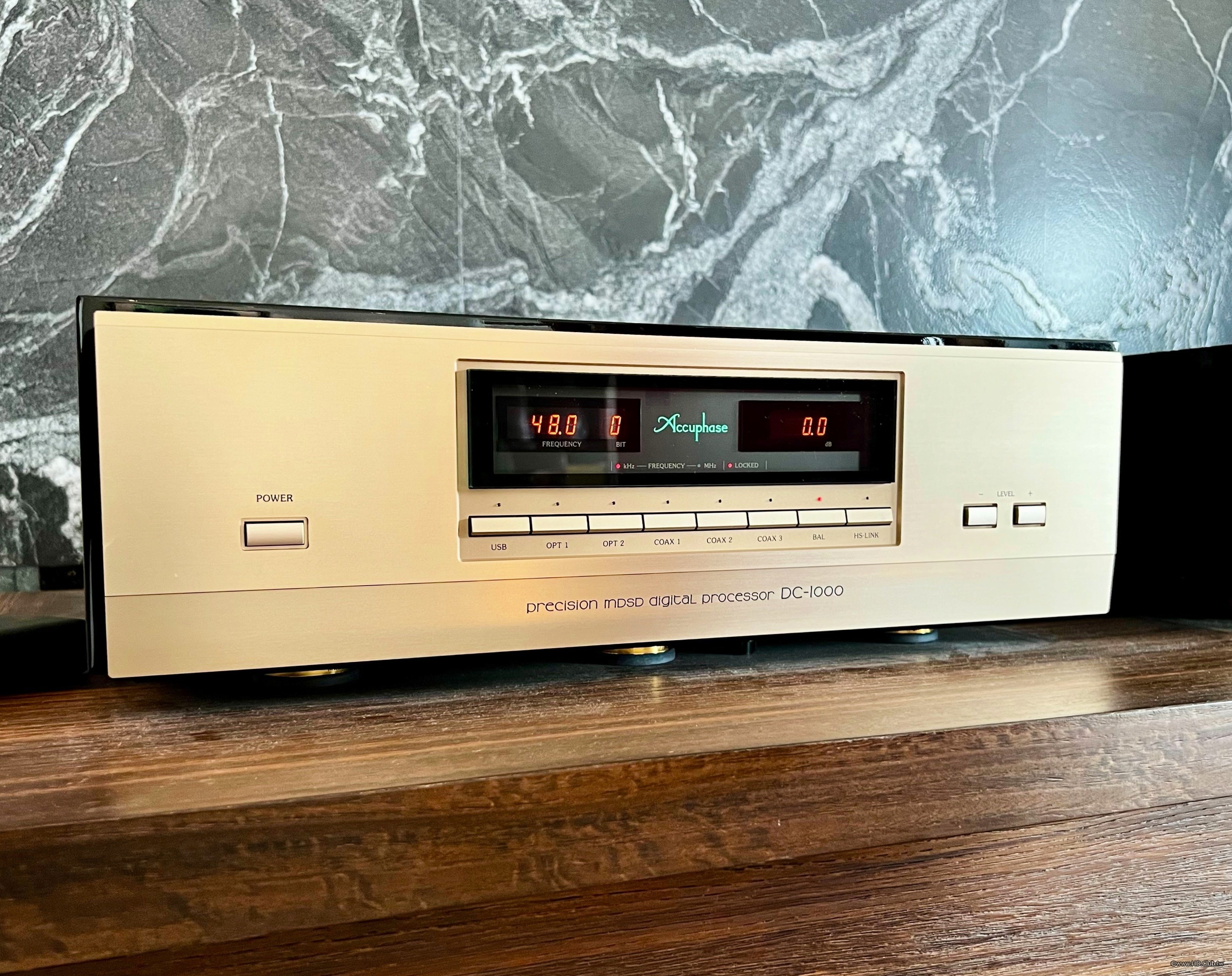

我們製作了兩組5.3系統,一組由MK16內加裝的AES/EBU數位卡將包含運算處理過後的ART聲學資料及透過風暴分析挖掘後左右聲道的聲音數位資料輸出給Accuphase DAC DC1000

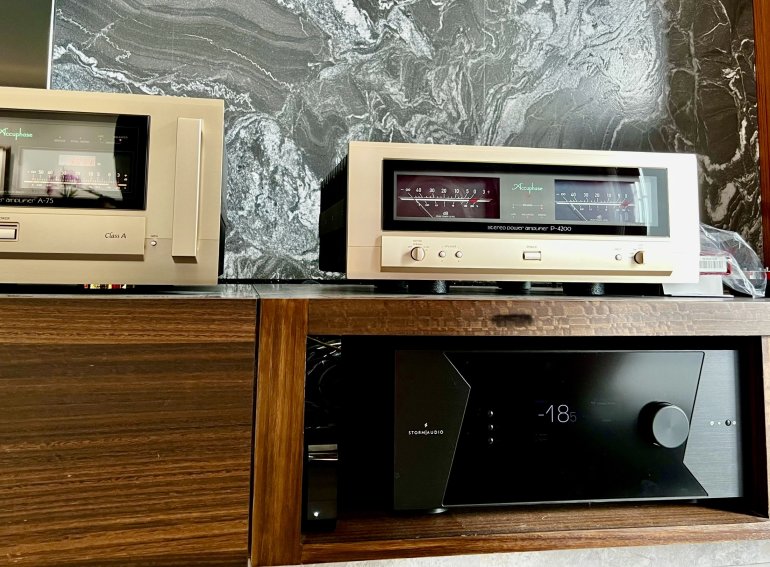

Accuphase 旗艦DAC DC1000

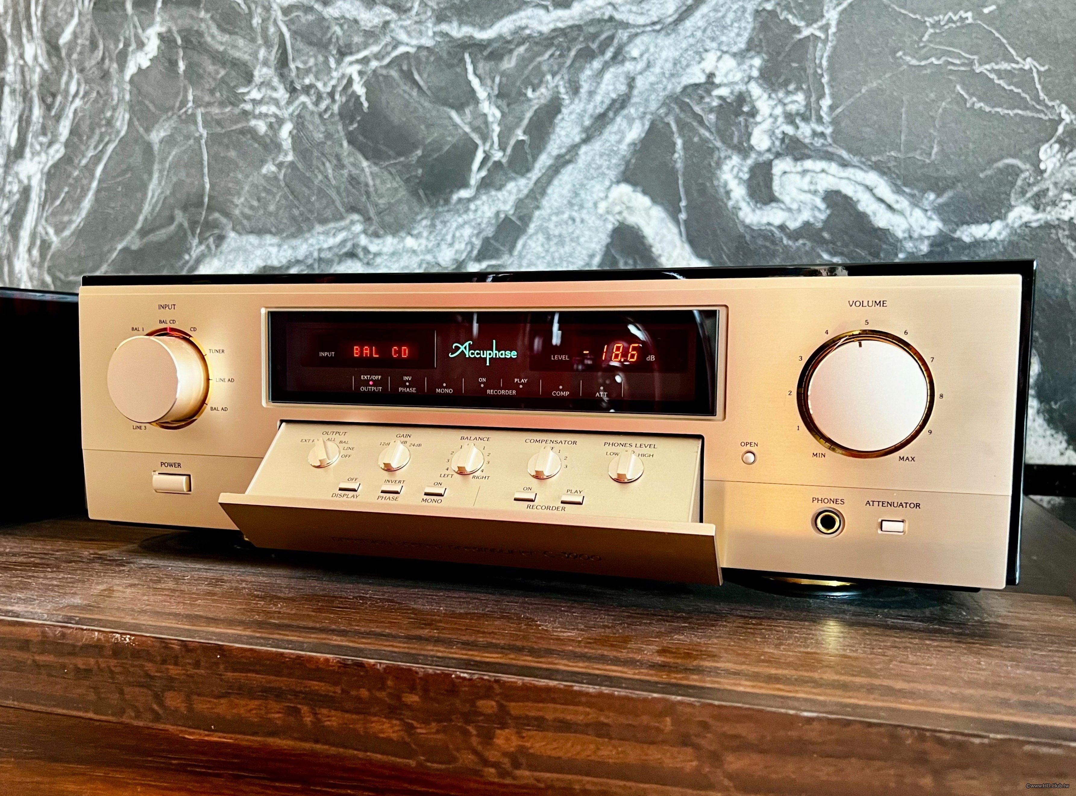

DC1000將數位音訊傳給旗艦前級C3900,
Accuphase 旗艦前級C3900
再由C3900輸出到接在A75後級前的鸚鵡螺分音器。
Accuphase A類後級A75

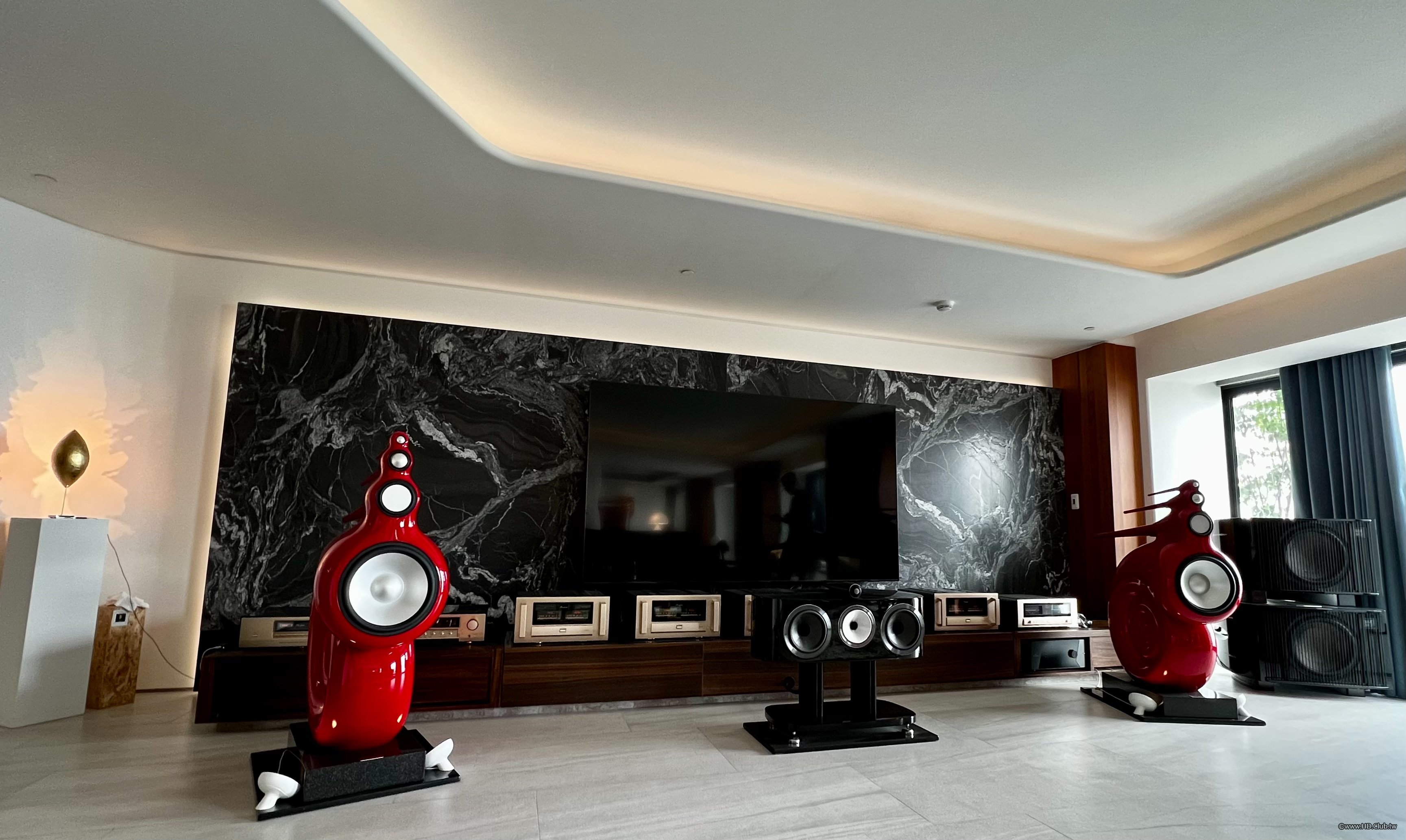

因DC1000的輸出電平較低,所以在Dirac量測的「音量平衡」程序中透過前級C3900的類比放大來達成鸚鵡螺揚聲器的音量輸出與其他揚聲器一致。A先生強調這也是他偏好的做法,他認為類比放大能保存最完整的數位資訊。其餘聲道都沿用MK3 16內建的DAC負責數類轉換。

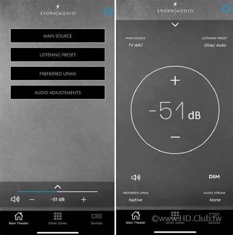

另一組系統就是由風暴MK3 16直接類比輸出給C3900的pass through(聲音直通,也就是不經過C3900前級線路)通道,然後一樣輸出給鸚鵡螺的分音器。兩個系統都是獨立的ART量測,加上目標曲線製作成preset,之後在APP裡面透過切換preset即可在這兩組DAC設定及其專屬目標曲線之間任意轉換。

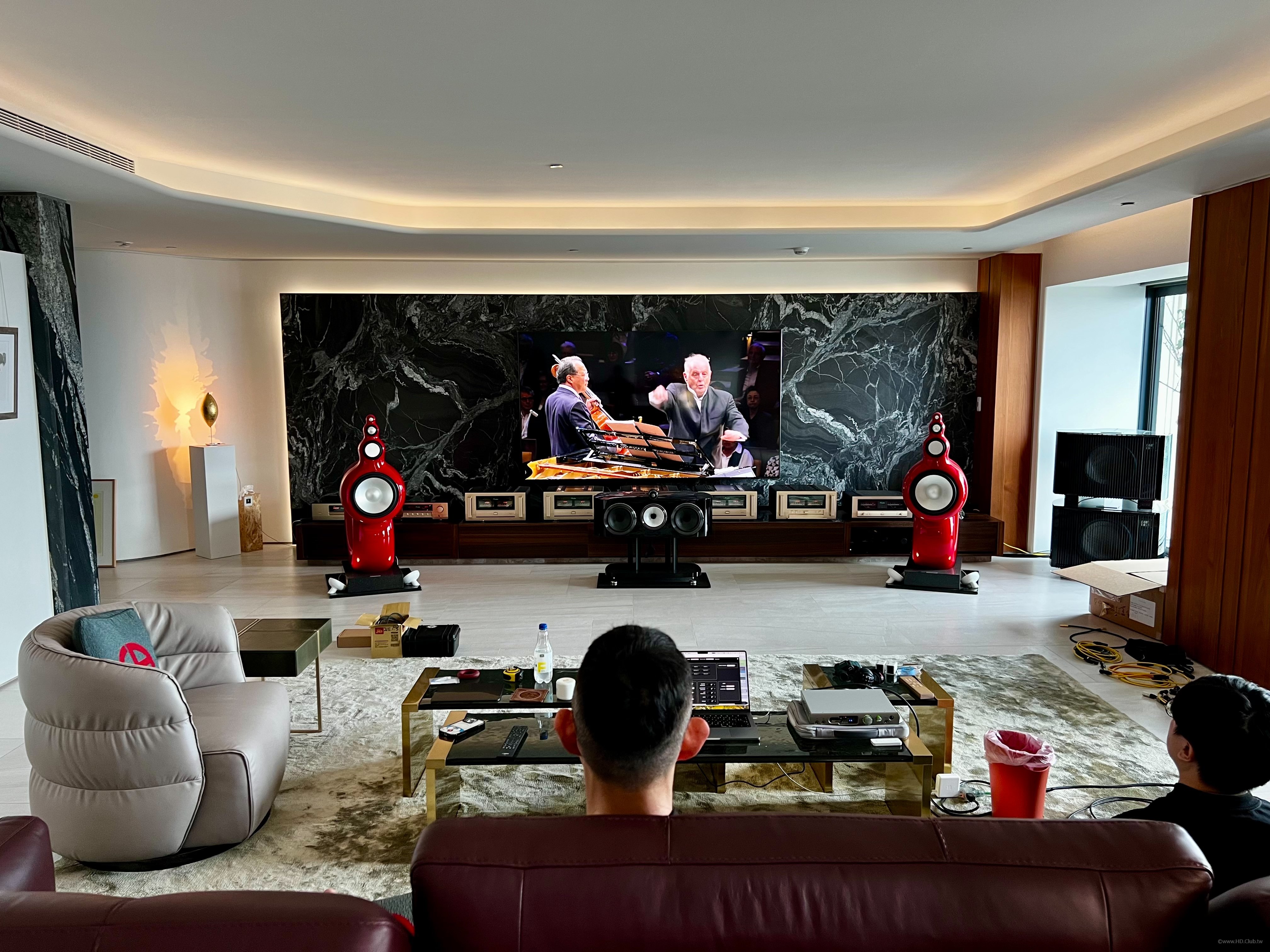

為了讓鸚鵡螺在播放音樂時有更自然的表現,我們選擇讓Dirac即使在套用最接近現場系統量測結果的Default曲線下,僅處理到500Hz,500Hz以上在左右兩支揚聲器量測結果近乎一致的前提下,不再強行導入目標曲線
結果呢?驗收!

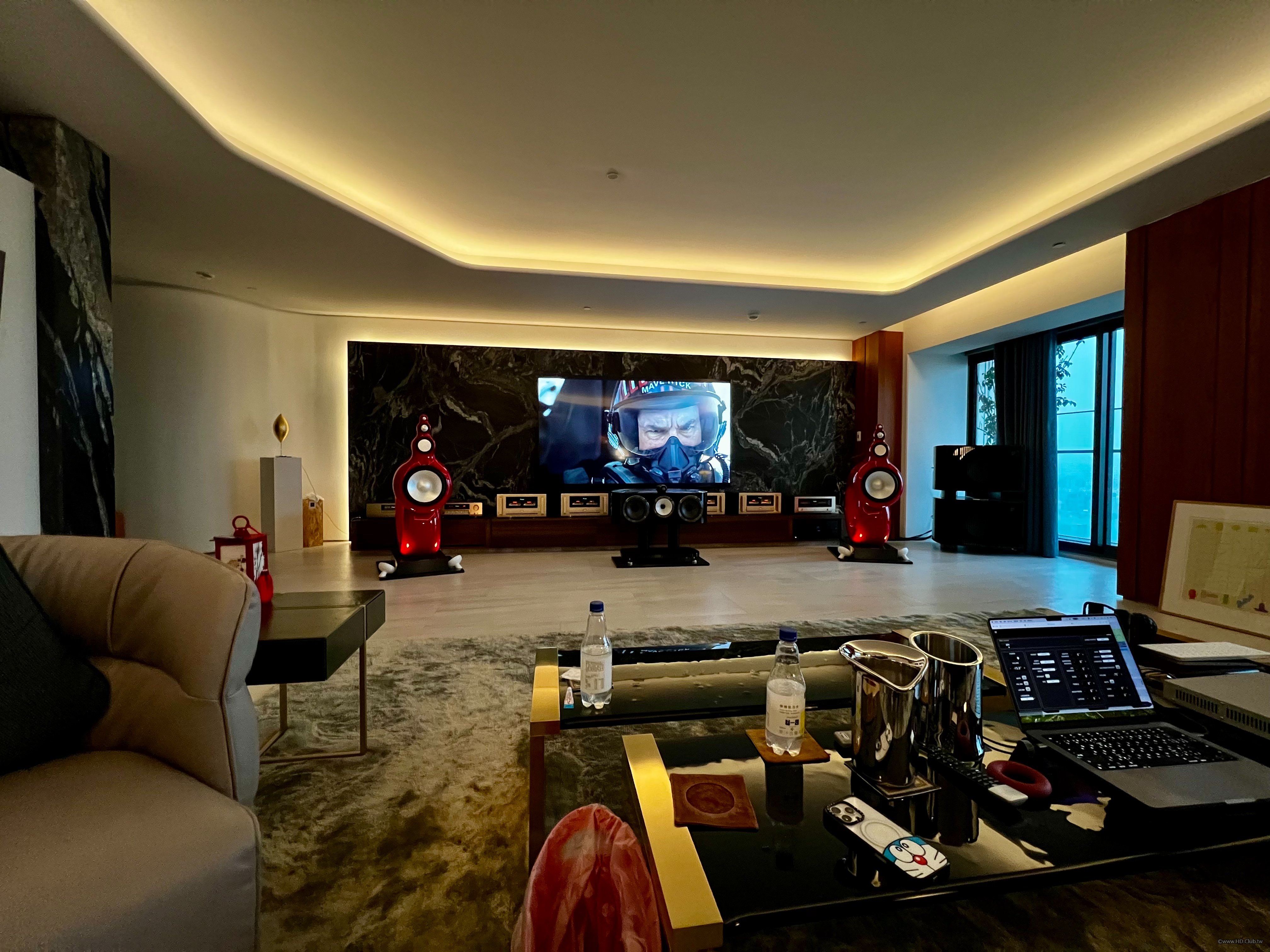

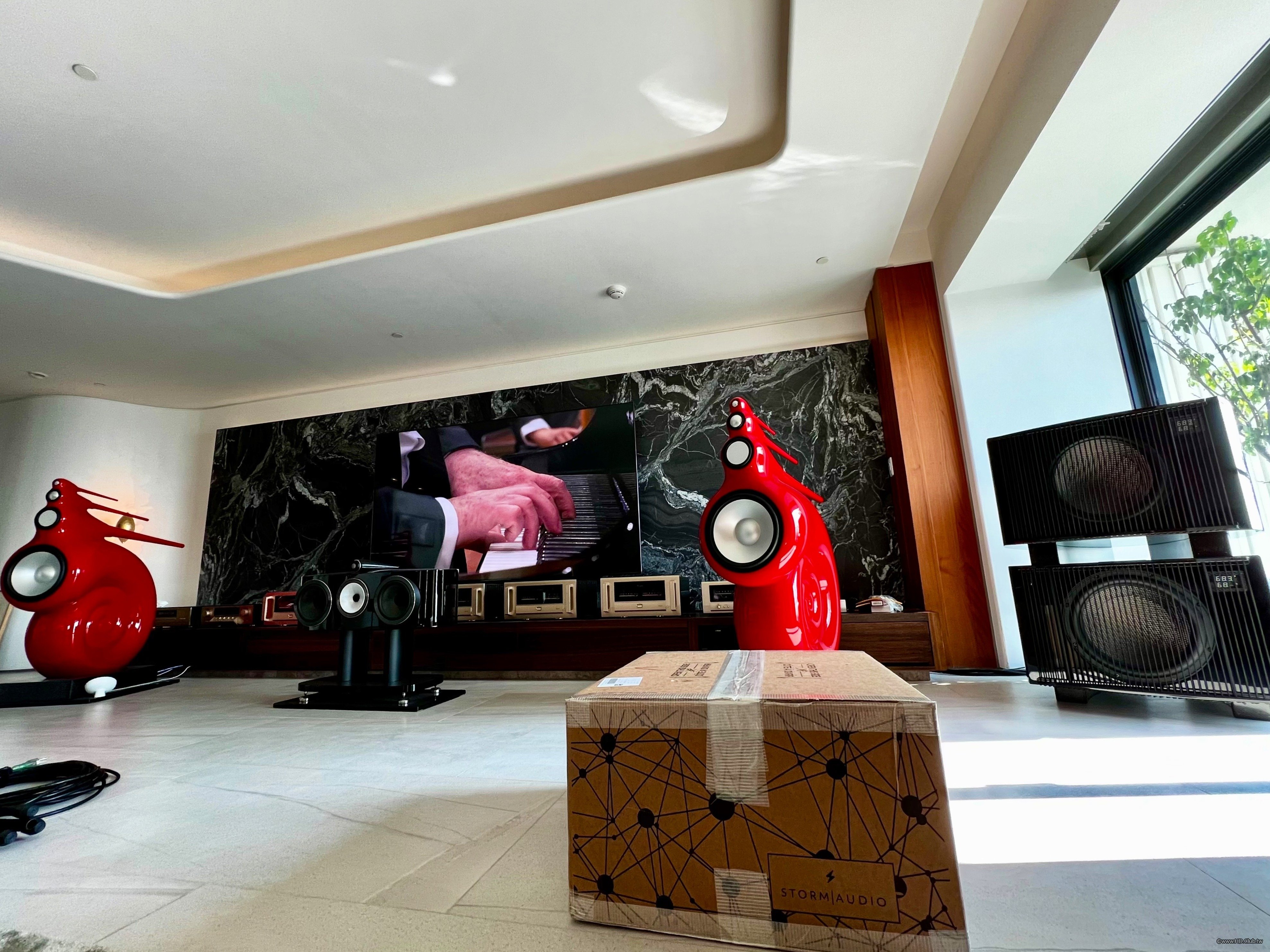

我們直接用Roon ready的風暴MK3 16當作串流機,當以太鼓演奏曲作為參考,丹爸的體驗是我能在風暴數位版/Accuphase DC1000的組合中可以聽到更貼近真實擊鼓時,鼓棒陷入鼓皮的深度和鼓皮受擊凹陷的柔韌。同時音樂場景更深,可以在前方更遠處聽到演奏者的呦喝。當聆聽相同的交響樂團演奏曲目,音場的寬闊,樂器的形體,小提琴齊奏如絲緞般的聽感和銅管樂器的溫暖光澤皆過之無不及,而且更加生動耐聽。
當播放科幻片或動作片如「獨行俠」就是風暴MK3 16內建DAC的主場了。不過是透過Apple TV播放,超大的動態,強有力的低頻,豐富的細節都讓在場所有人驚嘆。只有5.3聲道,但是在獨行俠的戰鬥機纏鬥片段著飛機從左到右在頭上翻滾的體驗可沒有打折。當空戰砲擊開始,三支REL超低音不但帶來凌厲擊胸的痛感,在偌大的客廳中,我們可以感受到爬上臉的酥麻和由沙發傳到大腿的顫動,過癮極了!
風暴數位5.3多聲道系統,值得!
「我覺得出來的效果非常好!用來放兩聲道可以打敗任何的播放器!」兩聲道大燒A先生興奮地說。
「沒有駐波,非常乾淨!我喜歡這樣透明的聲音!」
在現場出身錄音室的系統整合規劃師也同意。「風暴/ART(數位輸出後由Accuphase DC 1000執行數類轉換)的聲音有正確的樂器質感,更好的音樂性,播放音樂時有更強的帶入感。」
