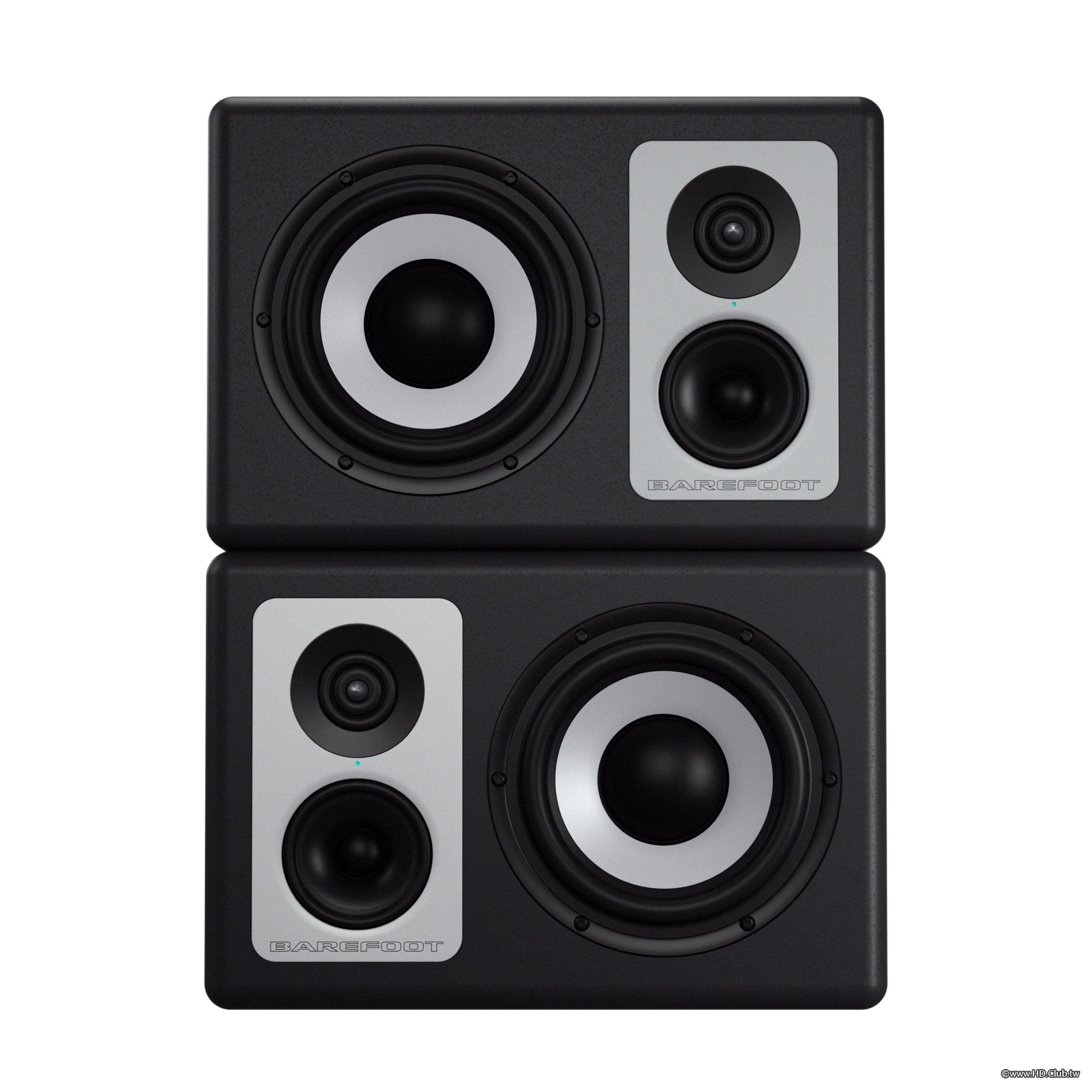

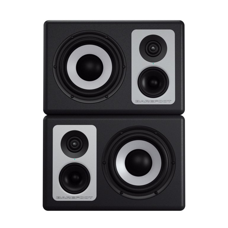

Footprint03 是一款三路、三擴大機驅動的監聽揚聲器,毫無疑問地延續了 Barefoot 家族的特色,採用幾乎標誌性的灰色聚酯塗層,搭配黑白色單體。值得注意的是,Footprint03 是 Barefoot 旗下首款採用低音反射式(有低音埠)設計的監聽揚聲器,之前所有型號皆為密閉式箱體。它的側向低音反射孔採用了低「Q」設計,優先考慮減少「共振」而非單純延展低頻,目的是帶來更緊實、清晰的低頻響應與快速的瞬態反應。官方標示的頻率響應為 45Hz–40kHz(±3dB)或 50Hz–22kHz(±1dB)。
雖然 Footprint03 相較於前代型號(以及大多數同級三路監聽揚聲器)更加小巧輕便,但它仍然算是一款相當有分量的揚聲器。單顆重量為 17.5 磅(約 7.9 公斤),相比之下,Footprint01 為 35 磅(約 15.9 公斤),Footprint02 則為 27 磅(約 12.2 公斤)。其尺寸為 13.25 英寸(高)× 9 英寸(寬)× 9.25 英寸(深),因此需要足夠的桌面空間或穩固的揚聲器腳架來擺放。

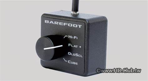

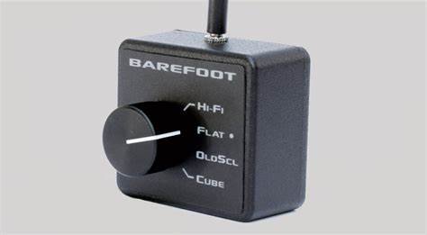

MEME
模擬技術MEME(Multi-Emphasis Monitor Emulation,多重強調監聽模擬技術)一直是所有 Barefoot 監聽揚聲器的標配。透過連接附帶的 1/8” 線材與四鍵控制器,使用者可以在四種監聽模式之間切換:Flat、Hi-Fi、Old School 及 Cube。
  • Flat:標準模式,提供最精準、未經修飾的聲音,適合精細混音。
  • Hi-Fi:適合一般聆聽,削弱部分中頻並減少低頻阻尼,提供更豐滿、寬鬆的低音。
  • Old School:模擬 Yamaha NS10M 監聽揚聲器的頻率、相位與瞬態特性。
  • Cube:模擬 Auratone MixCube 監聽揚聲器,提供另一種監聽視角。

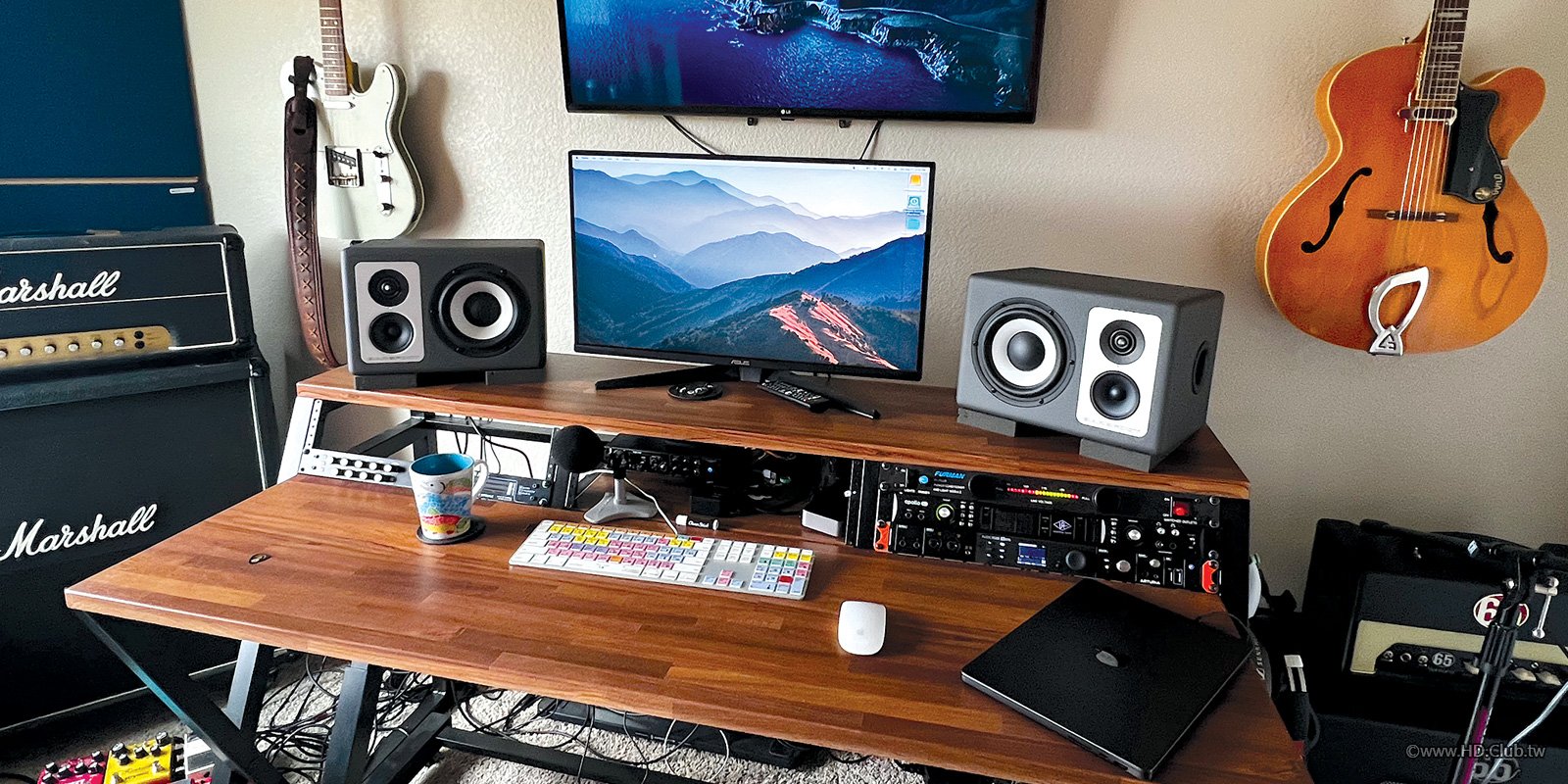

混音與聆聽體驗

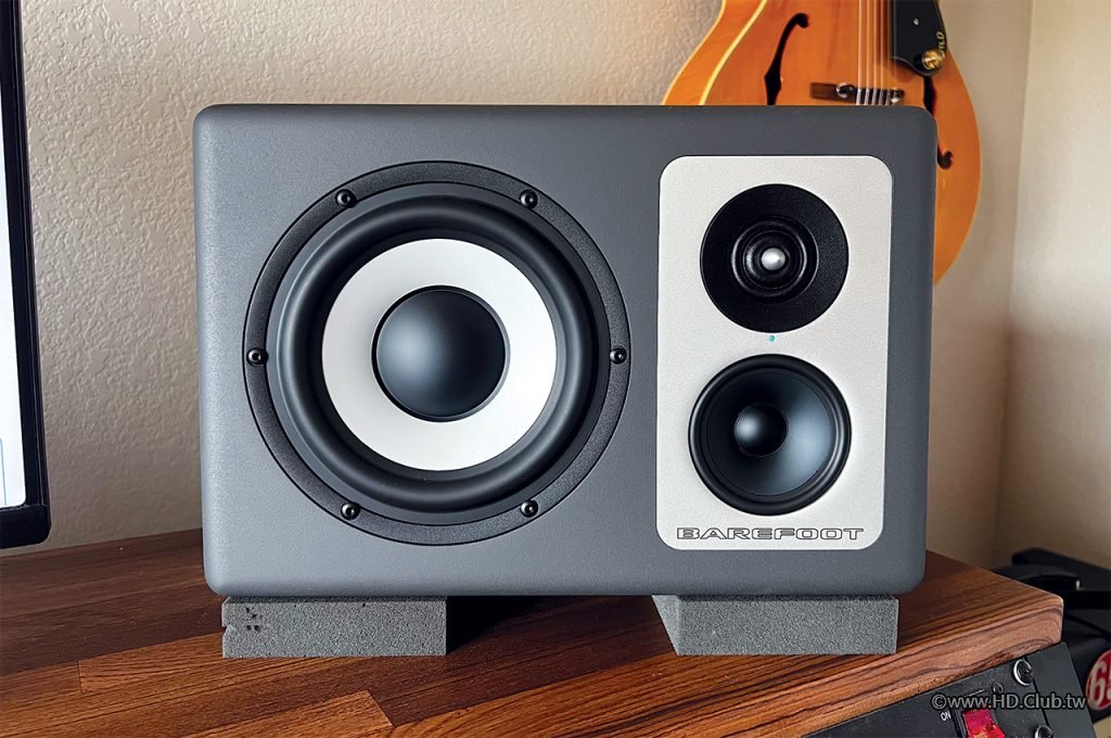

在幾週的測試期間,我使用 Footprint03 處理了多個專案。將 MEME 設為 Flat 模式後,聲音立即呈現清晰且均衡的特質。低頻具有出色的延展性,並且 Barefoot 在控制與準確度方面做得相當出色,即使在 100Hz 以下的頻段,仍然能提供極佳的音符定義與衝擊力。
它的低頻表現更接近密閉式箱體,我幾乎未察覺到傳統低音反射設計常見的鬆散或拖尾現象,反而是緊實、快速且受控的低頻響應。根據規格,低頻下限為 -3dB @ 45Hz,因此若需要更低的延展,可搭配第三方超低音,但除非是混音強調極低頻的音樂,否則應該不需要額外的低音補充。
中頻表現相當通透,特別是在 1kHz—2.5kHz 區間,細節豐富但不刺耳。如果混音中的中頻有問題,Footprint03 會忠實揭露缺陷!高頻則開闊清晰,能量充沛但不過度明亮,整體平衡感極佳。
不同的 MEME 模式在混音時提供了多種參考,尤其是 NS10 與 MixCube 模式,對於習慣這些監聽風格的使用者來說非常實用。
