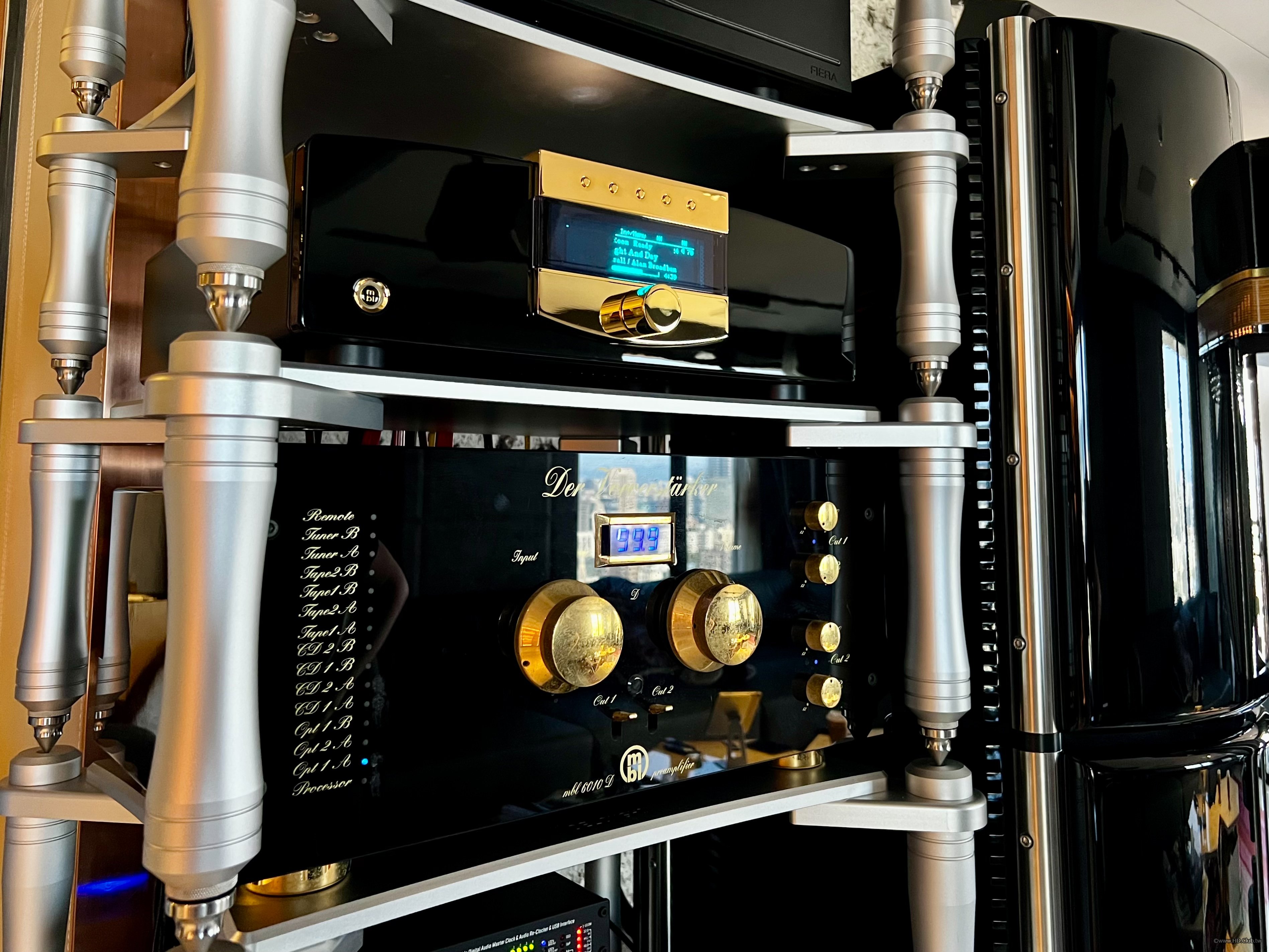

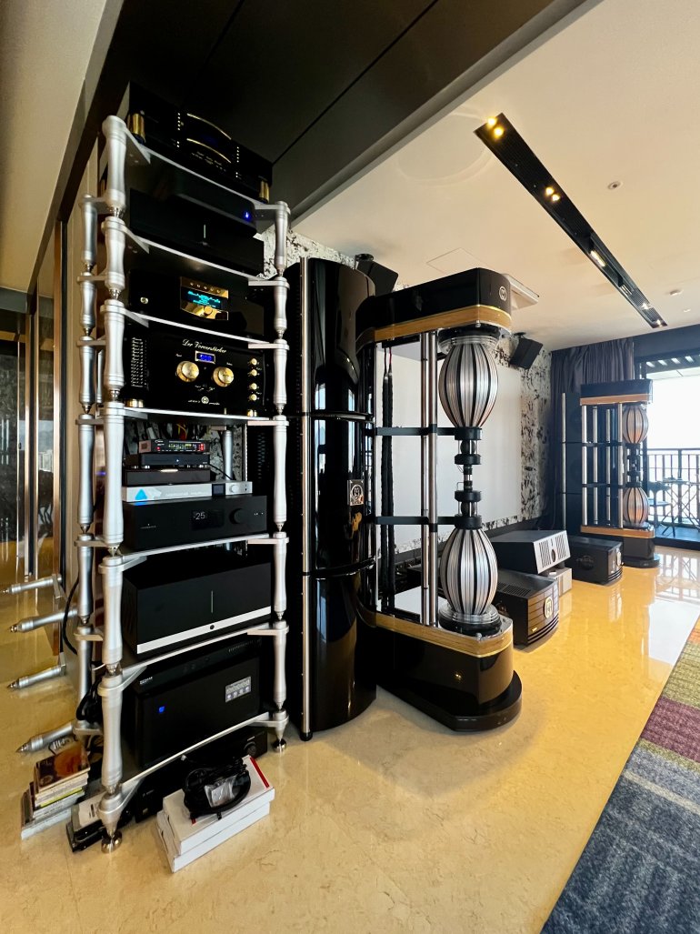

聲音重播的代價,也常常可以讓人瞠目結舌,本次要介紹的系統,光是MBL 101X-Treme四件式旗艦揚聲器定價就新台幣1780萬,若再加上MBL旗艦西裝配套:網路串流機C41、DAC 1611、前級6010D、一對9011 MONO MONO後級、全NBS線材,定價超過新台幣3000萬元。音響玩家面對這樣的器材,應當把它當成是「作品」,如同站在一副名畫的面前,學習去理解、欣賞。更重要的,是透過必要手段來「成就」它的美。

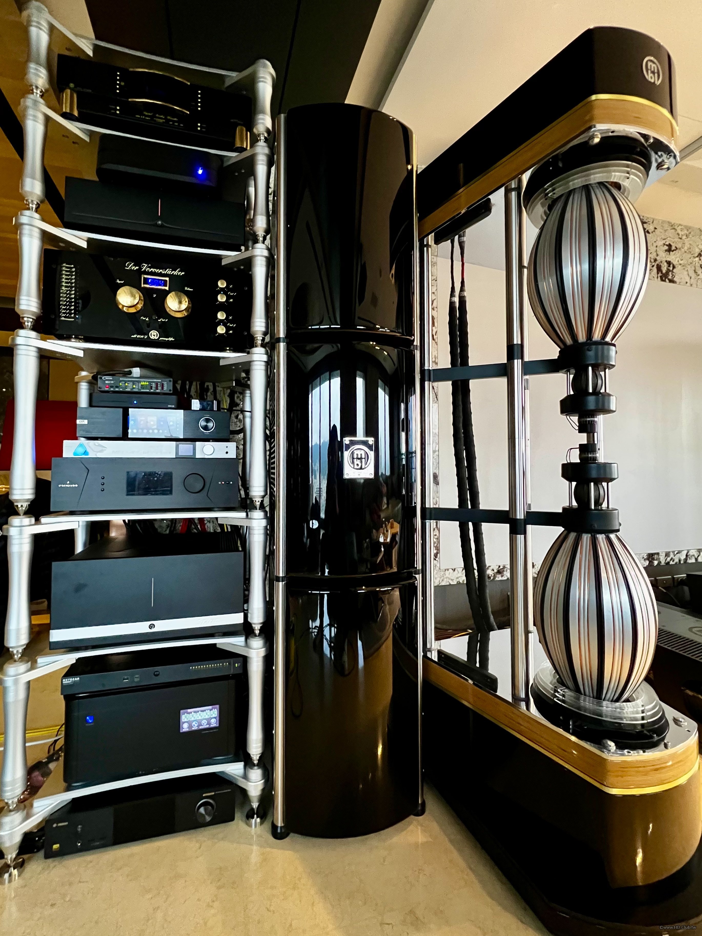

MBL 101 X-Treme
MBL 101 X-treme 是德國 MBL 旗艦級全無指向性揚聲器(Radialstrahler),這款揚聲器的設計突破了傳統箱體喇叭的概念, 整體外觀由鋁合金與碳纖維構築,確保剛性與內部結構的穩定性,並有效抑制箱體共振。以四塔式模組架構、全無指向輻射發聲技術(Radialstrahler technology),旨在提供終極的沉浸音場與極自然的聲音再現。能夠 360 度均勻發聲,創造如3D般立體、毫無壓縮聽感的音場。其分頻設計非常複雜,確保頻段間的無縫銜接,並藉由高效率的被動與主動模組,達到最完整的動態範圍。
其低音部分採用兩座獨立 12 吋低音模組,每側低音柱各有6個主動式低音單體,每支單體以320瓦連續功率推動。確保低頻延伸至極致,維持速度及聲音層次。
一般而言,這對揚聲器對空間條件極為挑剔,原廠建議擺放於 50 平方公尺以上的房間

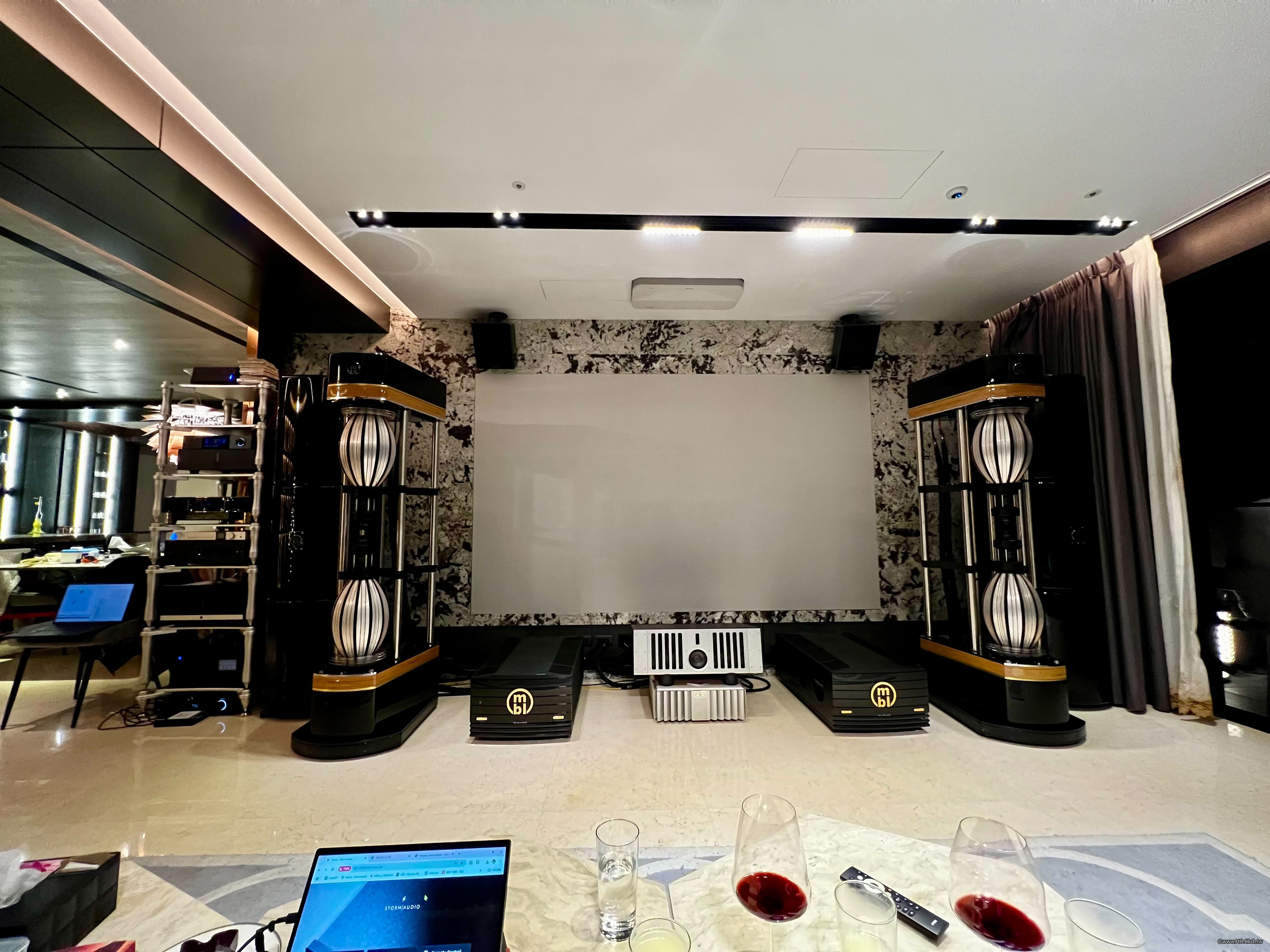

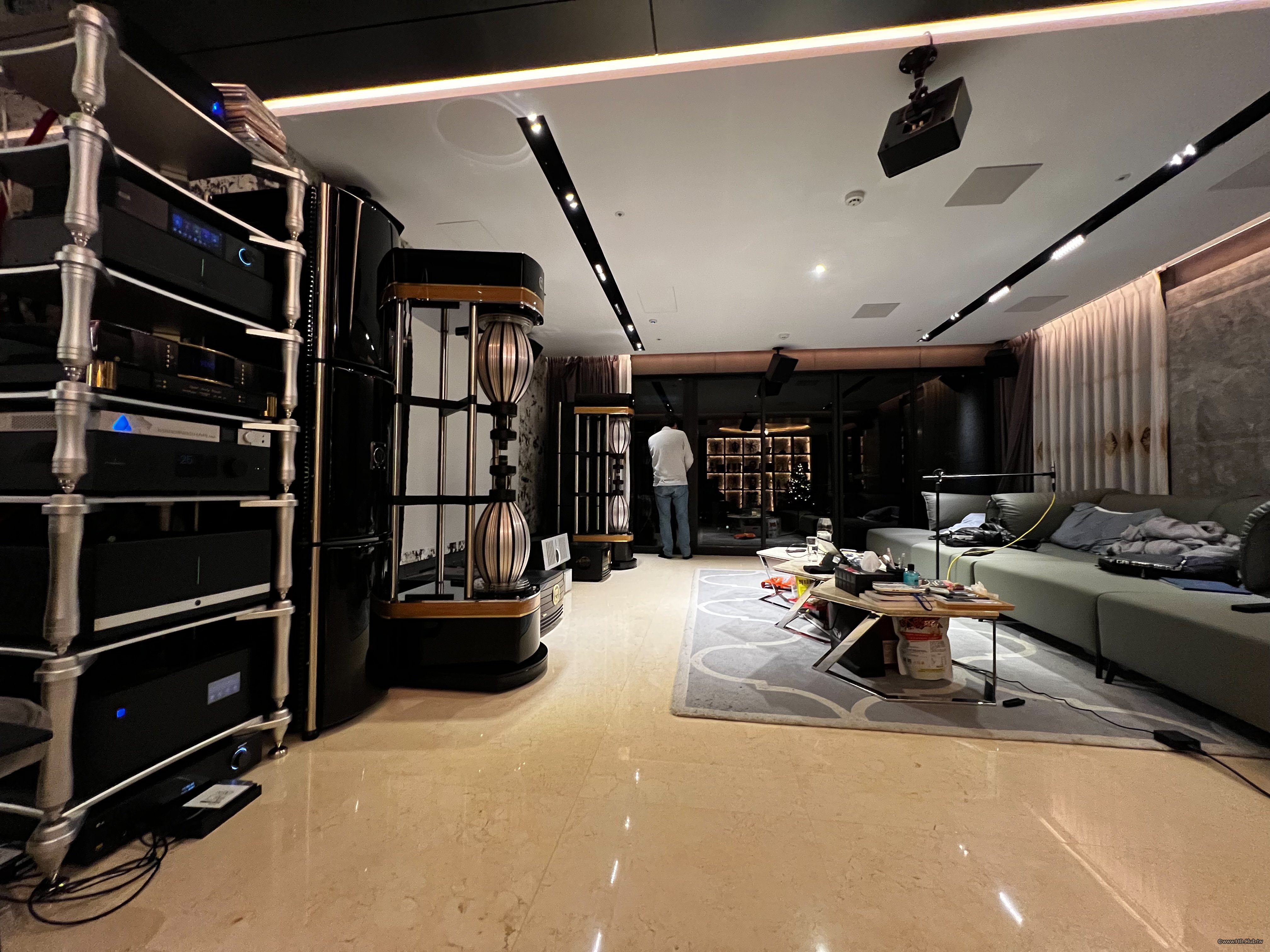

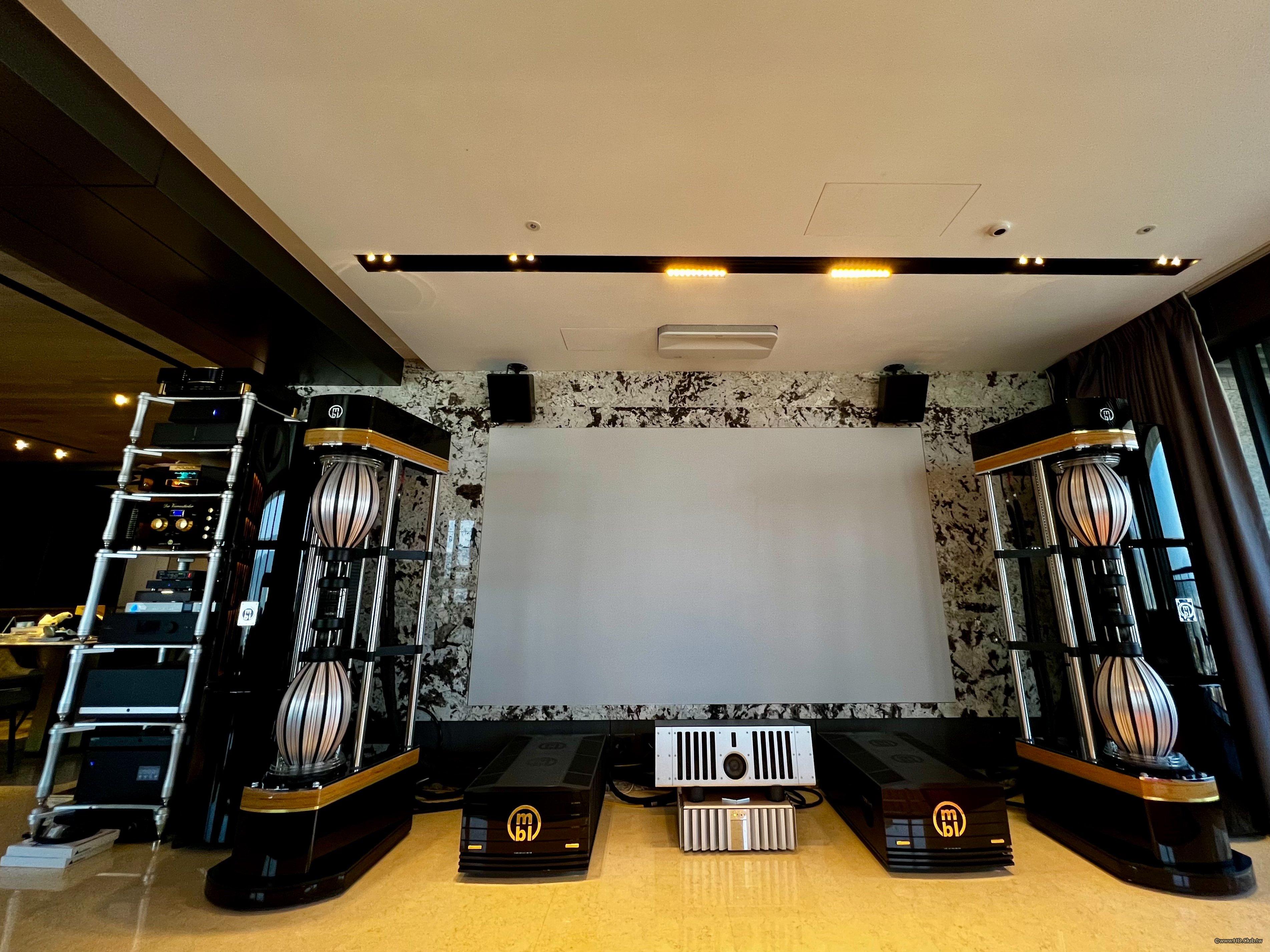

系統主人L先生認真玩音響也不過這兩年的事,原本只想在自宅客廳中,用一對B&W N802加上劇院環繞喇叭看劇院。當因緣際會入手一台二手風暴Core 16體驗到風暴處理器的豐富細節和Dirac ART在其客廳帶來前所未聞的好聲音,立刻決定加碼投資,將前三及主系統升級為Burmester。
(詳見:「我就是要Burmester自己的聲音!」  Storm Audio風暴/Burmester柏林之聲7.2.6豪宅客廳劇院開箱交流記實)
而這一次由於對風暴處理器信心滿滿,L先生毅然引進MBL旗艦系列,就是要借助風暴數位前級EVO AoIP及ART,以純數位傳輸,從MBL DAC 1611開始,經過MBL前級6010D、後級9011,達成在客廳中不被駐波及SBIR等房間模式劣化的MBL美聲!
系統組成

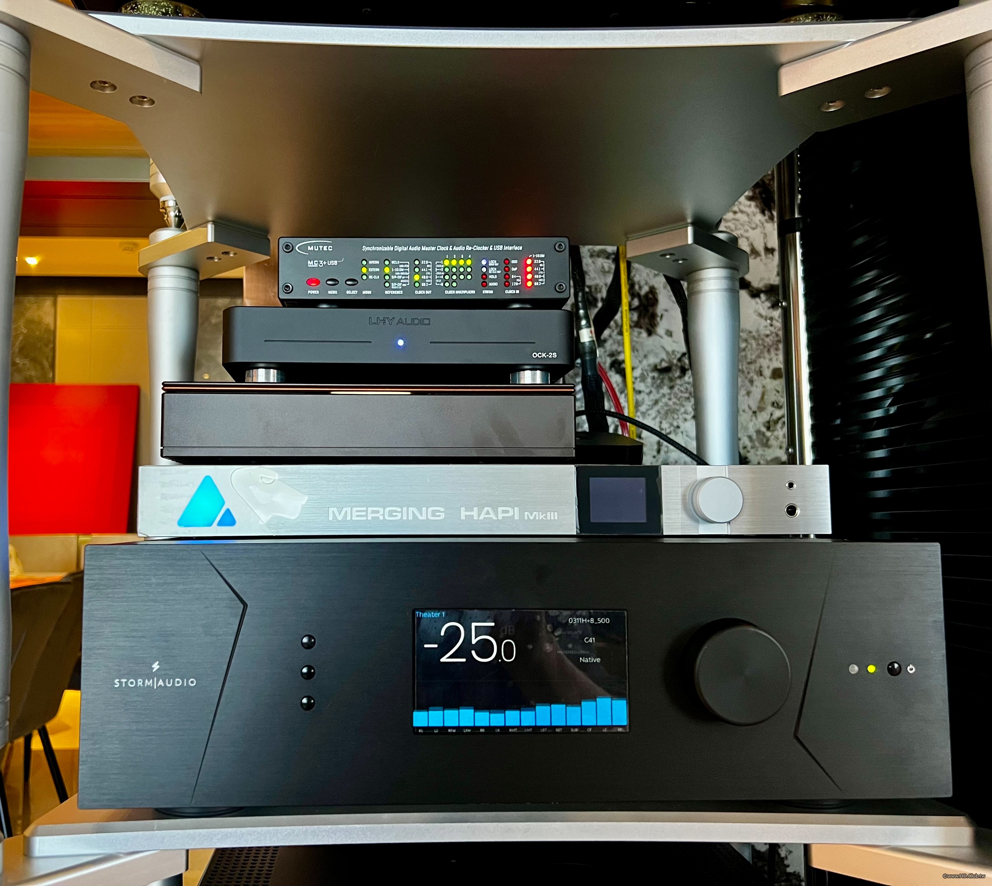

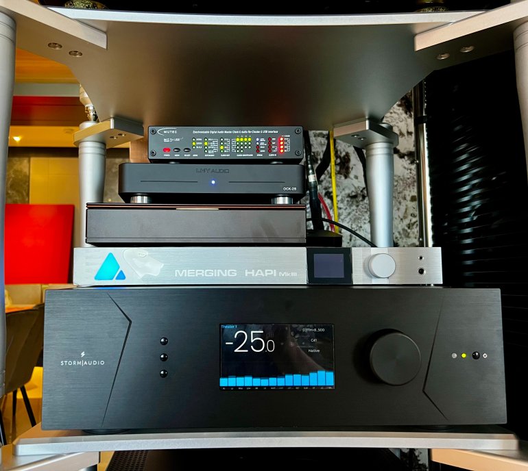

一般傳統環繞擴大機若要經由Hi-End DAC發聲,得先將僅能透過類比輸出的左右聲道導入Hi-End DAC,在DAC內部將類比訊號轉回數位訊號進行再解碼,再將結果在DAC內轉回類比輸入前級。反覆的AD/DA的轉換過程必然導致聲音的劣化。為了達成最純粹的數位傳輸,本系統在歷經多次實驗測試後定稿:

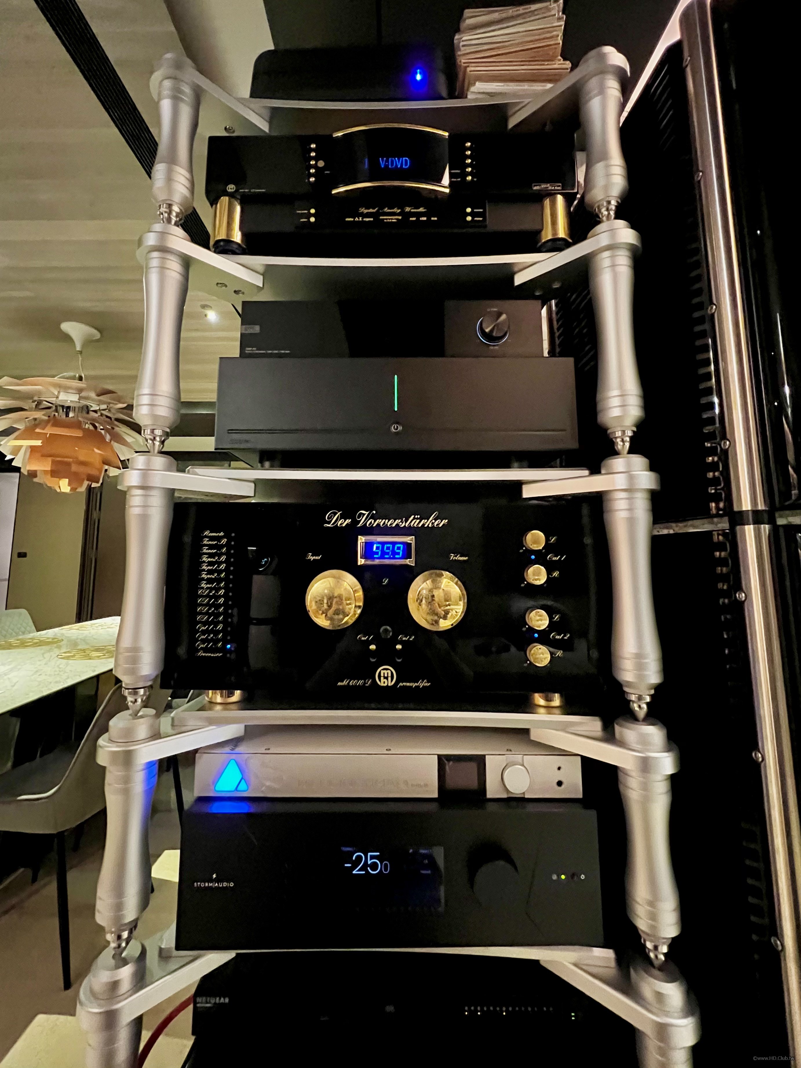

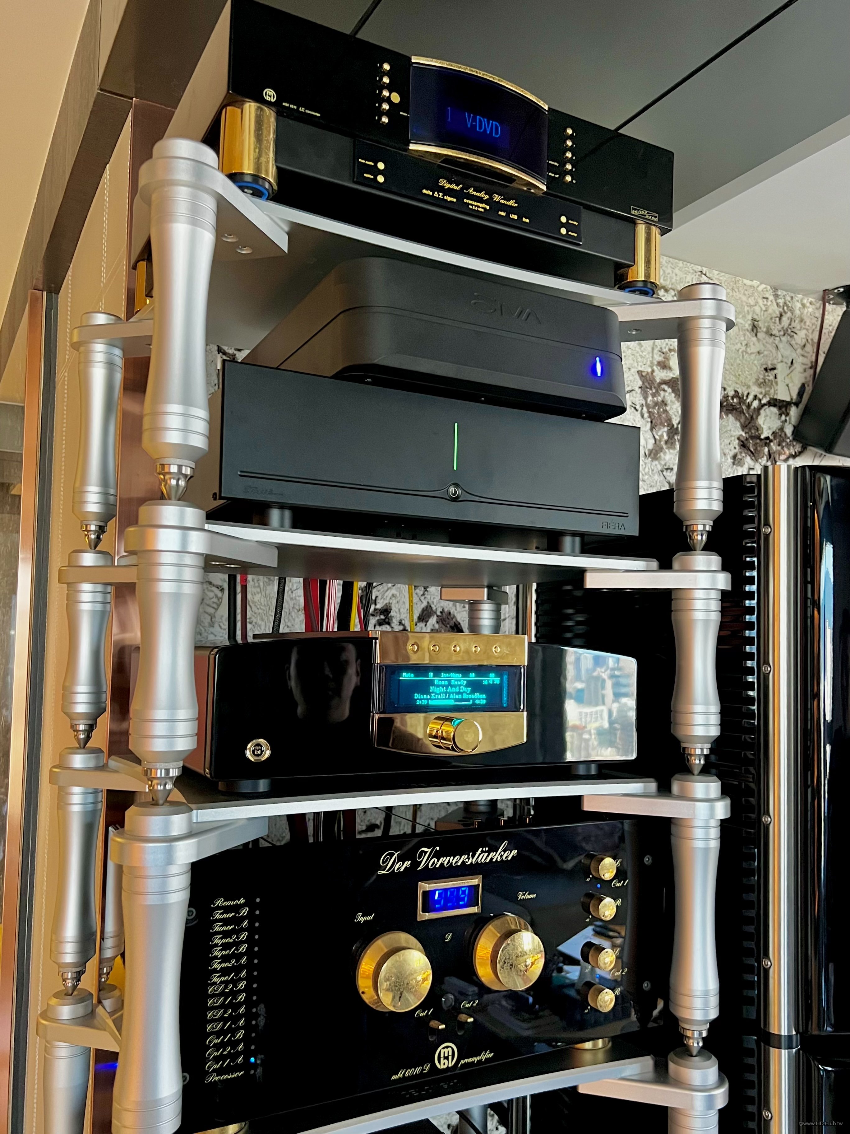

  • 風暴EVO AoIP:負責訊源輸入、多聲道/兩聲道解碼、ART室內聲學處理、Storm XT/中央聲道提升等DSP演算
  • 2. Merging Hapi MK3:透過AoIP網路架構以網路線接收EVO處理完的數位資料,由內置的16聲道DAC類比訊號給一支超低音及兩部Starke Sound後級推動中置及環繞聲道;由Hapi機箱配備的AES/EBU數位輸出介面將左右聲道資料輸出至MBL DAC 1611
  • 自1611以降,就是MBL 101 X-treme的標準架構,1611進前級6010D,並從6010D同時輸出每聲道各兩組相同的類比訊號分別供應給101 Xtreme L/R兩邊共四件發聲結構
也就是說,雖然一組101 X-treme擁有兩座低音柱,但被視為主喇叭的一部分。在本系統中真正的超低音揚聲器只有一支在沙發左方,其實主要負責進行ART抵銷駐波降噪的X15。所以實際聲道數是7.1.6。
使用AoIP另一個重要的原因,就是L先生也希望能利用AoIP的PTP協定來玩時鐘以帶來更精準的數位資料傳輸。而現場也成功為全聲道導入Mutec/老虎魚時鐘組合。
(特別感謝 Adam Peng在AoIP設定和時鐘應用技術的暖心支援!)

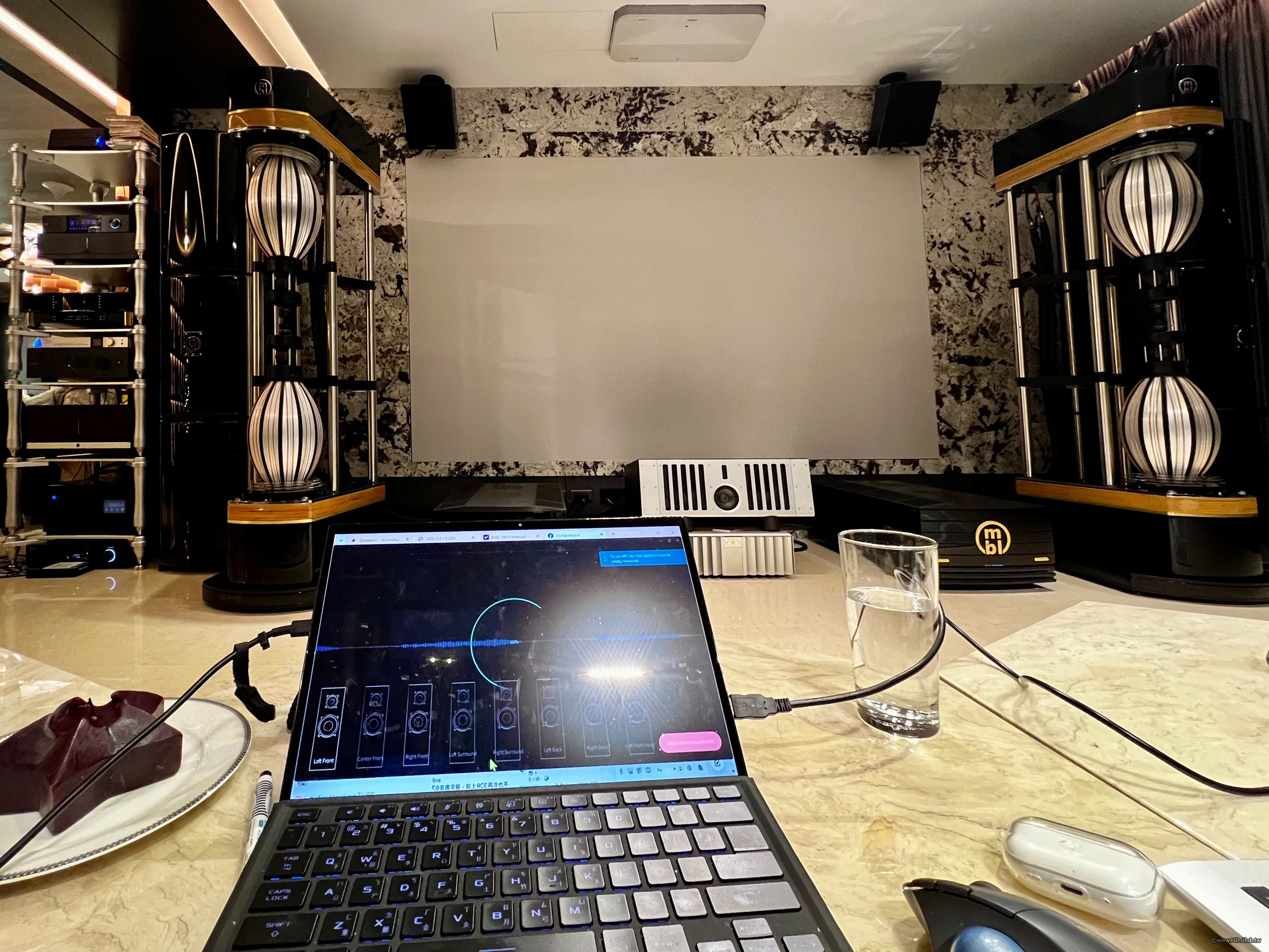

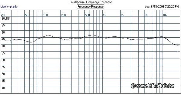

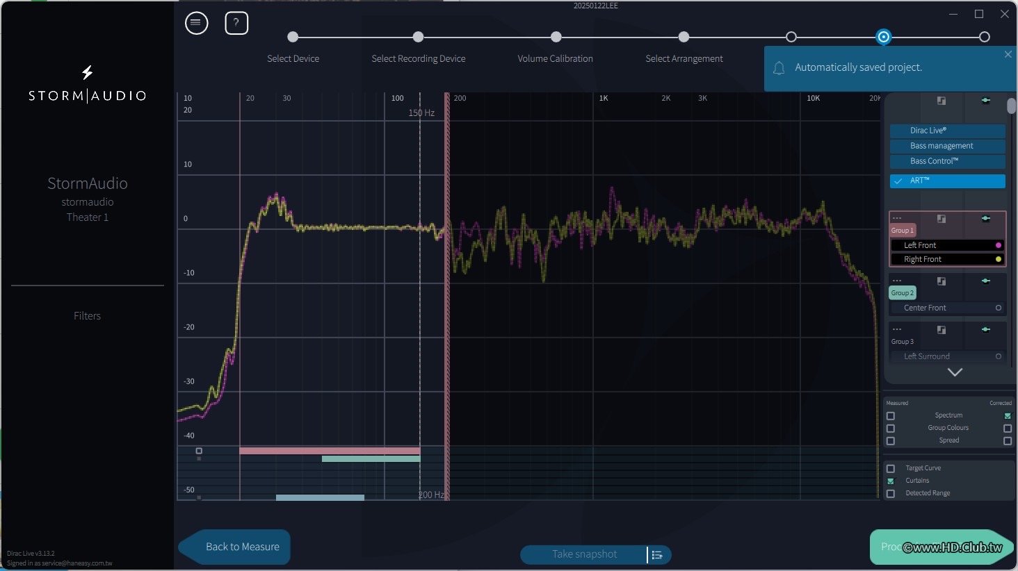

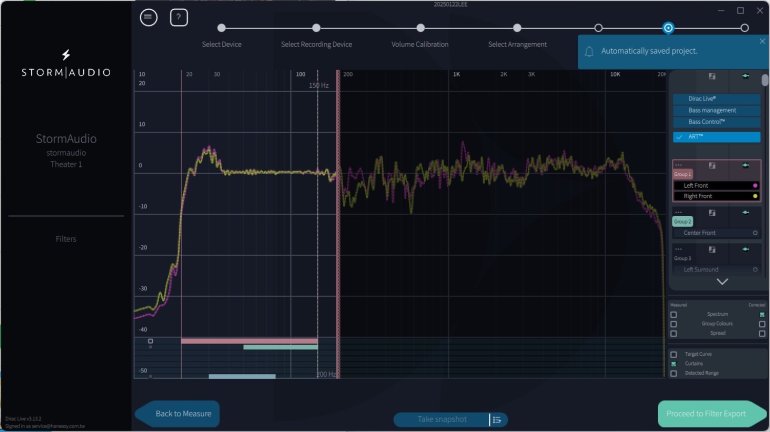

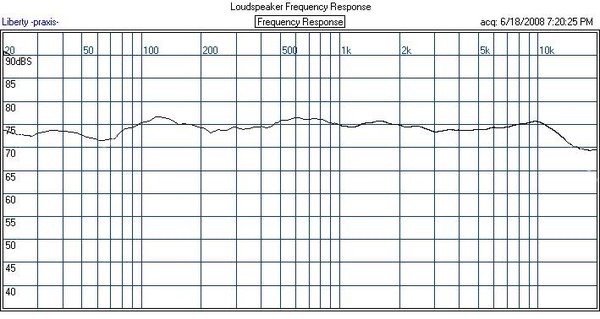

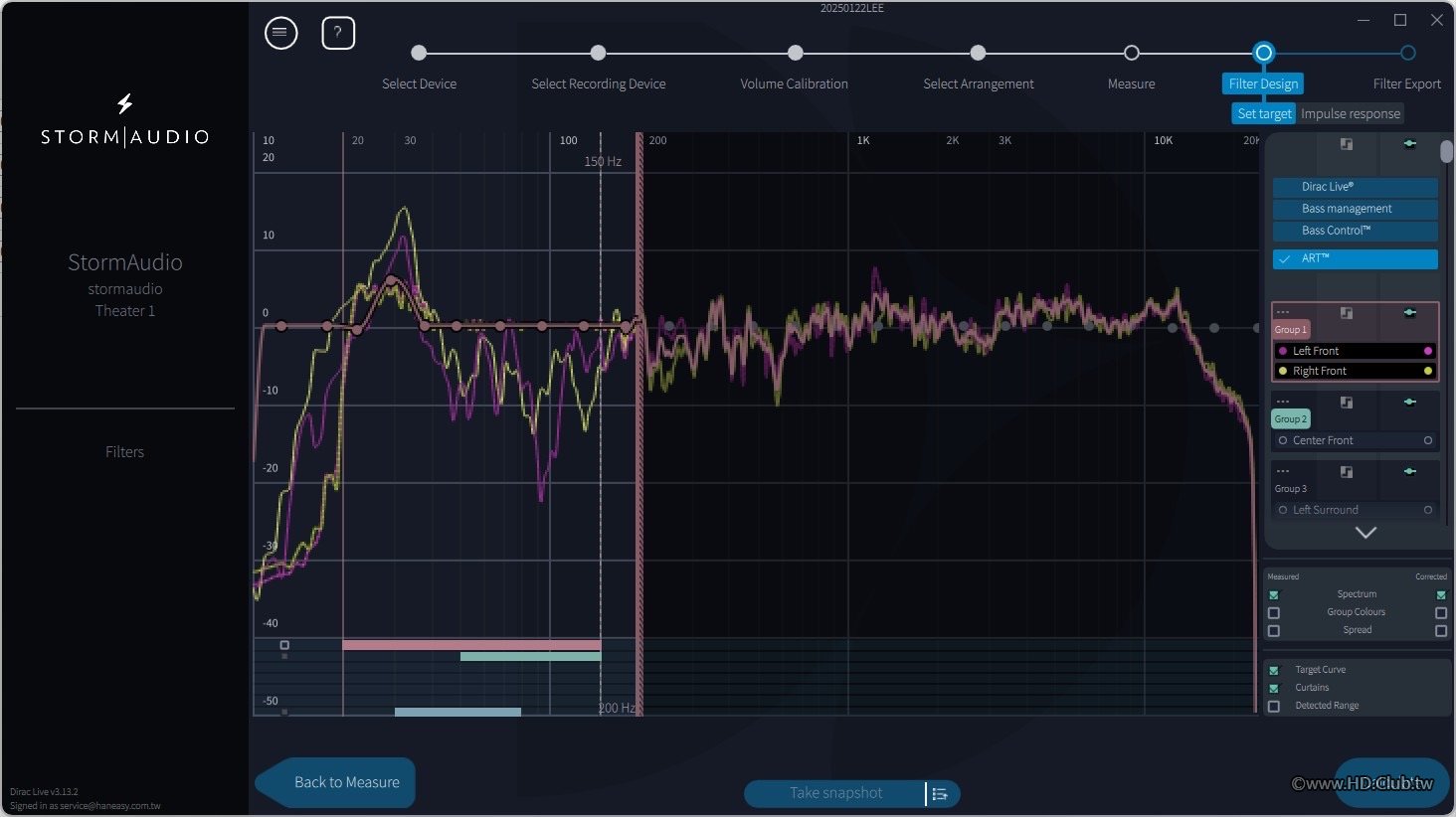

處理結果呢?我們可以看到在ART處理前,這對近乎背牆放置的101 X-treme自150Hz以降由於空間的限制,不僅造成頻段的深谷凹陷,左右聲道的表現更有顯著差異!
而在風暴/ART的處理之後,不僅讓兩邊發聲符合其揚聲器原廠量測標準曲線,能自由設計目標曲線的DIRAC更允許我們因L先生的喜好在低頻20-30Hz加上一點調味。
MBL 101 X-treme原廠量測曲線
Dirac ART處理及套用目標曲線結果

但結果是,即使製作出以過去經驗而言無庸置疑更有效的揚聲器管理系統和圖面上看起來相當完美的目標曲線,聽在耳朵裡卻不是那麼回事 - 在計算模擬後認定的「理想聲音」也許「正確」,但和像MBL這樣的Hi-End原廠精心安排,脈絡完整的「西裝」系統相比之下,無論是聲音的質地、活生感和平衡性都輸得一塌糊塗。幾經嘗試,最後也就將系統建置的方向定調為「圓滿MBL西裝美聲」,最終得到系統主人滿意的成果。
我的理解,家用音響存在目的,是為要取悅「系統主人的耳朵」,為「系統主人」創造聽覺上的「滿足」。而揚聲器發聲或是耳朵收音都是「類比」,「物理/生理」性質(有時候,甚至是「心理」性質)。音響玩家固然可以透過數位量測及調整「客觀」地去「檢視」、「理解」、「分析」甚至「設計」與「優化」一套系統的聲音,但既然系統最終是為了滿足「人」的耳朵。能滿足「人」對聲音「主觀」的想像與喜好,才是其真正的價值。這樣看來,一套系統要達成「令人滿意」的「綜效」,除了最重要的聲音之外,系統的穩定性、操作介面、便利性與成熟度、甚至工業設計都會是此綜效的重要參數。
投籃時,「左手只是輔助。」
如文初所提,面對如MBL 101 X-treme旗艦大全套這樣難得的「作品」,數位處理系統強如風暴/ART,當居「左手」,使出渾身解術,只為成人之美,還原經典系統專屬的皇者之聲。
