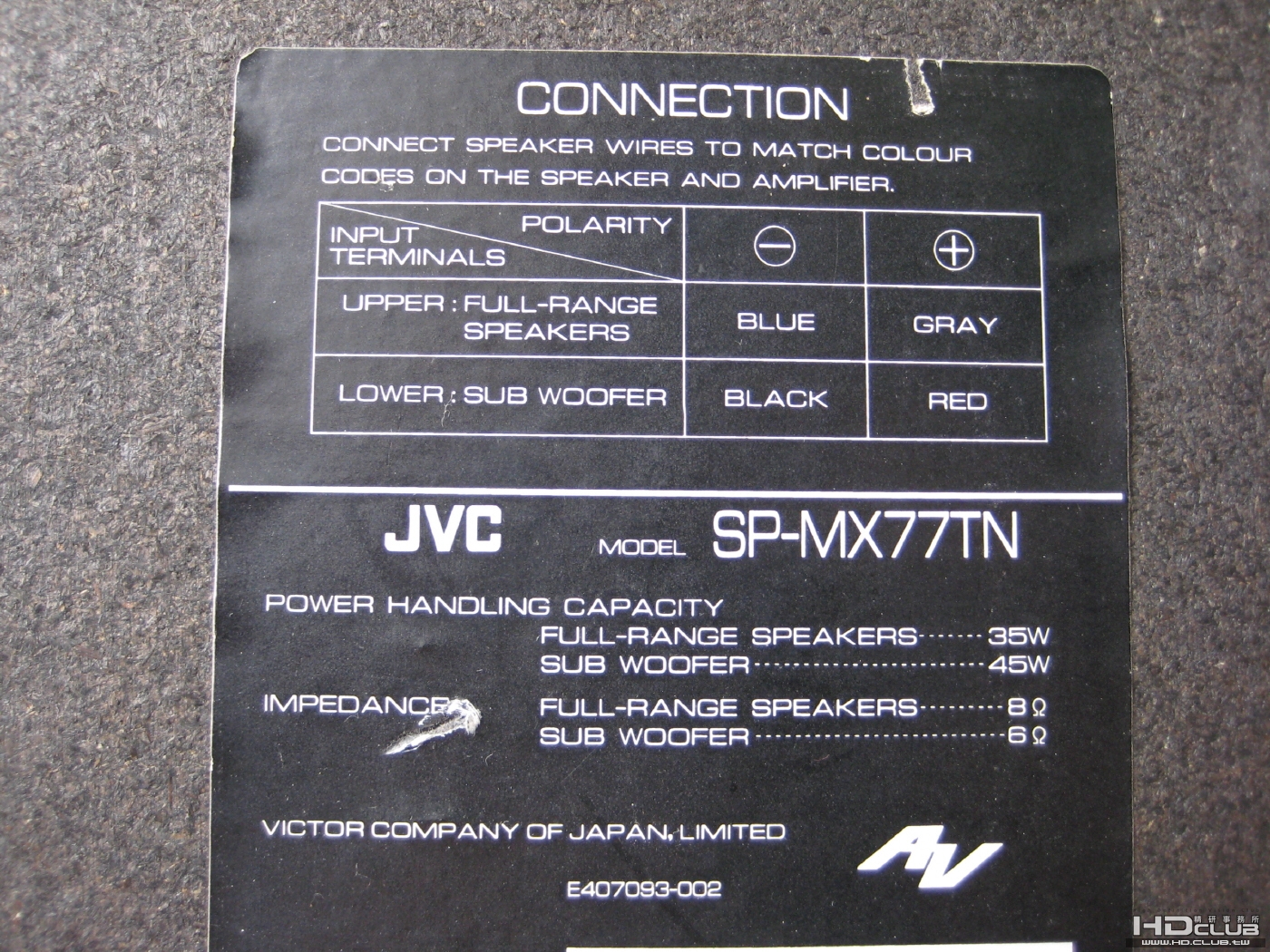

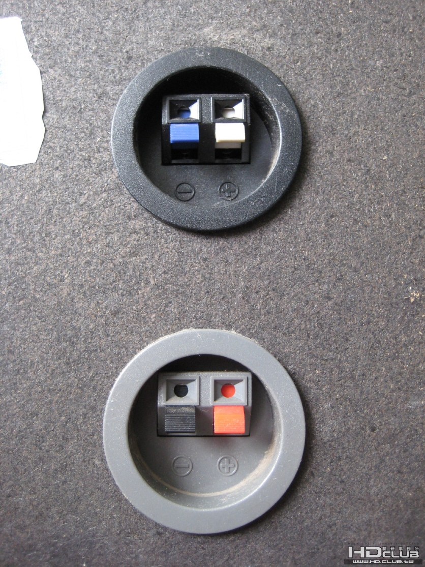

整理打掃,挖出一顆多年前買JVC組合音響上的喇叭,無奈音響年久失修早以丟棄.
但音響的喇叭還不錯啦!(比電視內建的好就算不錯,哈哈哈)  想拿來擴充電視上的喇叭OR SUB專用.
BUT~~~線材不適用.
如圖先看看
線材皆上硬體必須
3.5mm 線材(一邊就如上圖剝皮,一邊就是3.5MM公頭囉)
另外接電視的SUB WOOFER 就必須為RCA 公頭 )
所以請各位線材達人有遇過這種做好的線材嗎?
難道真要拿家中3.5MM的耳機線材分屍...再把 RCA端子的也給分屍?
感謝各位 !

我要是沒看錯應該是不能直接接電視吧
因為你電視變前級, 但沒後級來推這對喇叭
 樓主| 發表於 2009-11-11 18:31:10 | 顯示全部樓層
原帖由 ED.CH. 於 2009-11-11 18:02 發表
我要是沒看錯應該是不能直接接電視吧
首先謝謝您的回覆建議!
我的電視有RCA端子專門給SUB WOOFER
只是差別於這個喇叭沒有端子座來差,不知道把它拆成兩條裸線出來不知道可否行的通說....?
我想改天只能拿成品的線材自行拆解了...
發表於 2009-11-11 18:41:26 | 顯示全部樓層
TV sub RCA 外接是提供給主動式 sub 訊號
跟AV amp 的接法一樣
一般被動式 sub 也是只有喇叭端子, 無後級應該是沒辦法驅動它的~
無輪如何...祝你成功~~
