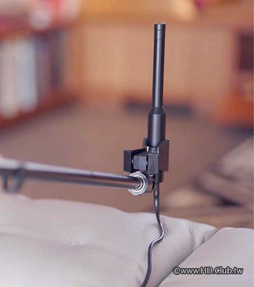

測量與麥克風擺放
精準的麥克風擺放是 ART 發揮良好效能的關鍵。以下準則可協助確保測量精度,避免導致音效失準的問題。
聆聽區域的涵蓋範圍:
  • 麥克風擺放位置應完整涵蓋主要聆聽區域,可略微擴展至邊緣以外,但不要超出太多。
  • 若測量區域過大,可能導致校正效果分散、不夠精確,使最佳化結果受損。
麥克風間距與擺放模式:
  • 正確的麥克風間距有助於減少測量點之間的不可控變異。
建議的麥克風間距:
  • 對於單人或雙人座位的配置:約 30–40 公分。
  • 對於較大的座位區域:最多約 1 公尺
  • 為了在最高支援頻率下保持精準音場控制,每個波長至少應該有 兩個水平測點。(例如支援揚聲器最高工作頻率為 150 Hz,則麥克風間距應小於 1.15 公尺。)
對稱性:
  • 麥克風應以中央甜蜜點為基準對稱擺放,以獲得空間中立、平衡的測量資料。
包含垂直變化:
  • 避免所有麥克風都位於同一平面,可在 高度方向增加變化(上下約 ±10–20 公分),提高測量的穩定性與準確性。
測量位置數量:
  • 避免測量點過少:否則會導致聲場資訊不足、產生過度擬合,造成濾波過度激進、並無法控制測量點之間的聲音行為。
  • 最低建議:一般系統建議 至少進行 9 個測量點。
  • 測點數量與支援揚聲器比例:測量點數量應與每聲道所使用的支援揚聲器數大致相當。
  • 最大上限:對於包含許多支援揚聲器的系統,超過 16 個測點可能在實作上不切實際、耗時,且效益遞減。
