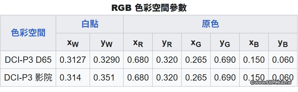

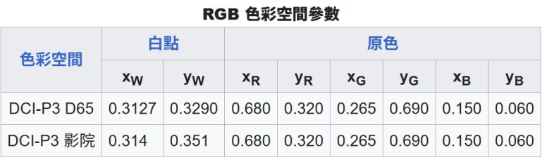

「色溫(Color Temperature)」的準確性是基礎中的基礎。這是決定整體白平衡是否正確的關鍵。專業影像標準常用的 D65 白點為例,它對應於 CIE1931 圖上的座標 (0.3127, 0.329),這個點就是我們所說的「標準白點」。
「色域(Color Gamut)」,指的是顯示器實際能呈現的色彩範圍能力。專業影像製作中會根據不同用途選擇色彩空間,例如:指的是顯示器實際能呈現的色彩空間範圍。專業影像製作中會根據不同用途選擇色域,
例如:
sRGB:網頁、一般影像常用。
AdobeRGB:印刷業常用。
Rec.709:藍光與電視廣播標準。
DCI-P3:好萊塢電影標準。
BT.2020:8K與HDR所使用的次世代色域標準。
如果對這些基礎知識有興趣的朋友,推薦閱讀由孫老闆親筆撰寫的這篇文章,裡面對「色溫」、「色域」等等專有名詞都有非常詳細的說明:
https://www.benq.com/zh-tw/knowledge-center/technology/knowledge-of-color-tv-monitor-projector-02.html?fbclid=IwY2xjawK1gYVleHRuA2FlbQIxMABicmlkETF3OEVvVXBvOGs3eUFFWk9EAR5igdZSxbazs1DPOcXk7IqpYxQvIYI6fb1MNeAT_1jkLnQE6ZWeUNaHJ_pzZw_aem_wp0Hql2N3tfp-7oFSRQzZQ
近兩年 BENQ 的新機種將設定選單進一步優化,對於進階影像玩家來說,真的是非常便利的一大福音。以W4100i為例,「多階段獨立色溫校正」。傳統顯示器即使支援 RGB 微調,也常常只有單一組調整參數,當我們從 10%、20%...一路校正到 100% 時,前一階段常會因交互影響而偏移,所以校正時必須來回檢測,耗時又容易出錯。但W4100i將10%~100% 分為多組可獨立調整,讓我們能針對每一階段的亮度單獨微調。這不僅提升了校正效率,也大大降低了整體誤差與返工機率。
至於色域方面,W4100i 出廠即是 DCI-P3 100% 覆蓋率 ,這點對於播放電影、HDR 影片尤其重要。DCI-P3 是好萊塢數位電影放映的標準色域,能忠實呈現導演的色彩表現。很多投影機或宣稱「大於 P3色域 100%」、「涵蓋 BT.2020 某某比例」,這種標示方式其實不太正確,而且有意誤導。
影像的標準是「準確」,不是「誇張」。
色彩準確的關鍵在於色域內 6個關鍵座標是否準確,而不是色域「擴張到哪裡」。
也就是說:做不到 P3 100%,那就乖乖 Rec.709 做到準確;做不到 BT.2020 100%,那就退而求其次選擇P3。
基本上各項色彩誤差值Δ E(Delta E)<3就算合格,對一般人來說,Δ E<3肉眼幾沒辦法分辨出差異。所以我們只要找到正確的白點、色域、Gamma或PQ曲線。我們都能看到所謂的標準畫面。再搭配適合的環境與設備(遮光、投影布幕等),就能穩穩地看到好又正確的畫面。
