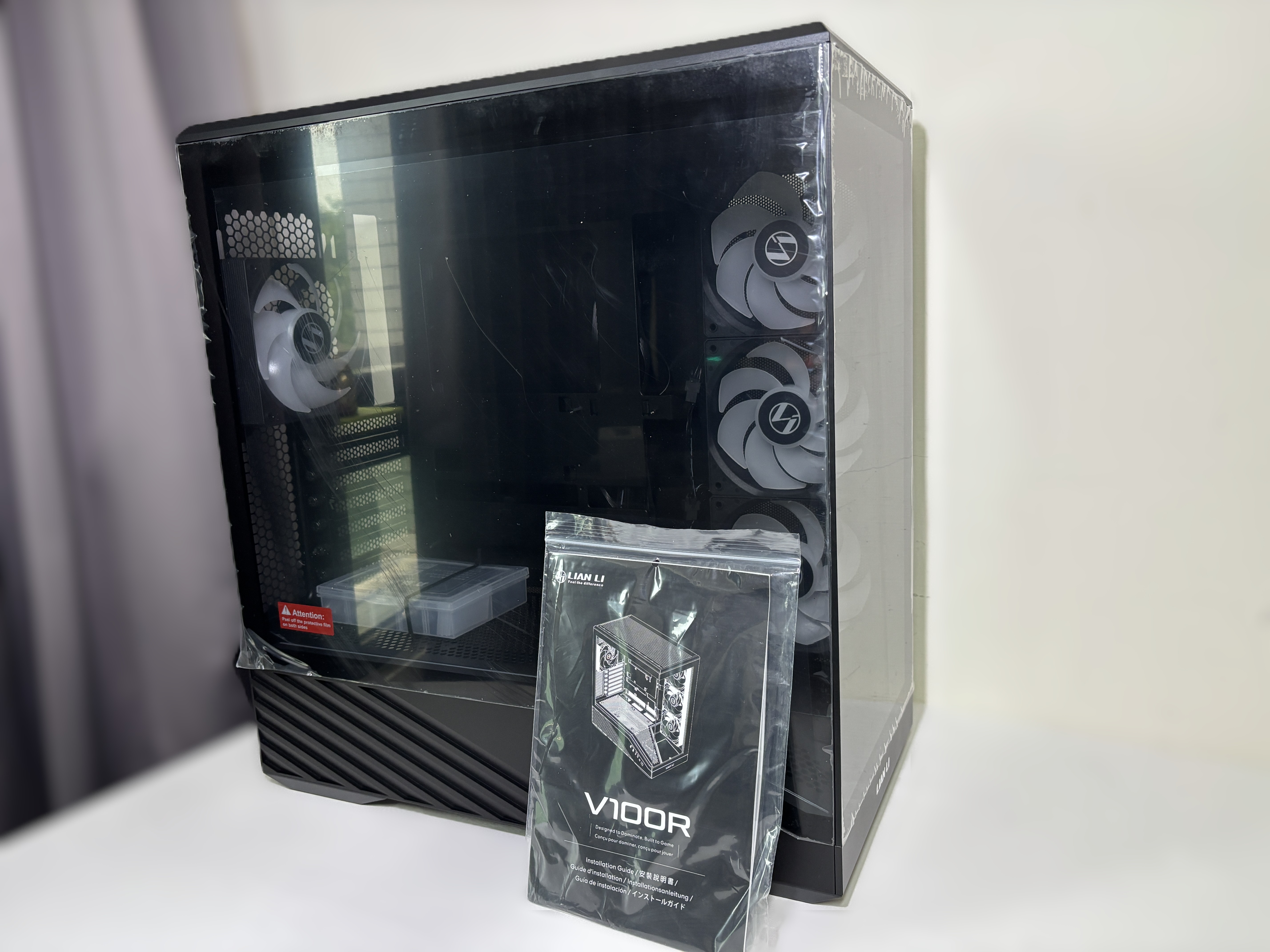

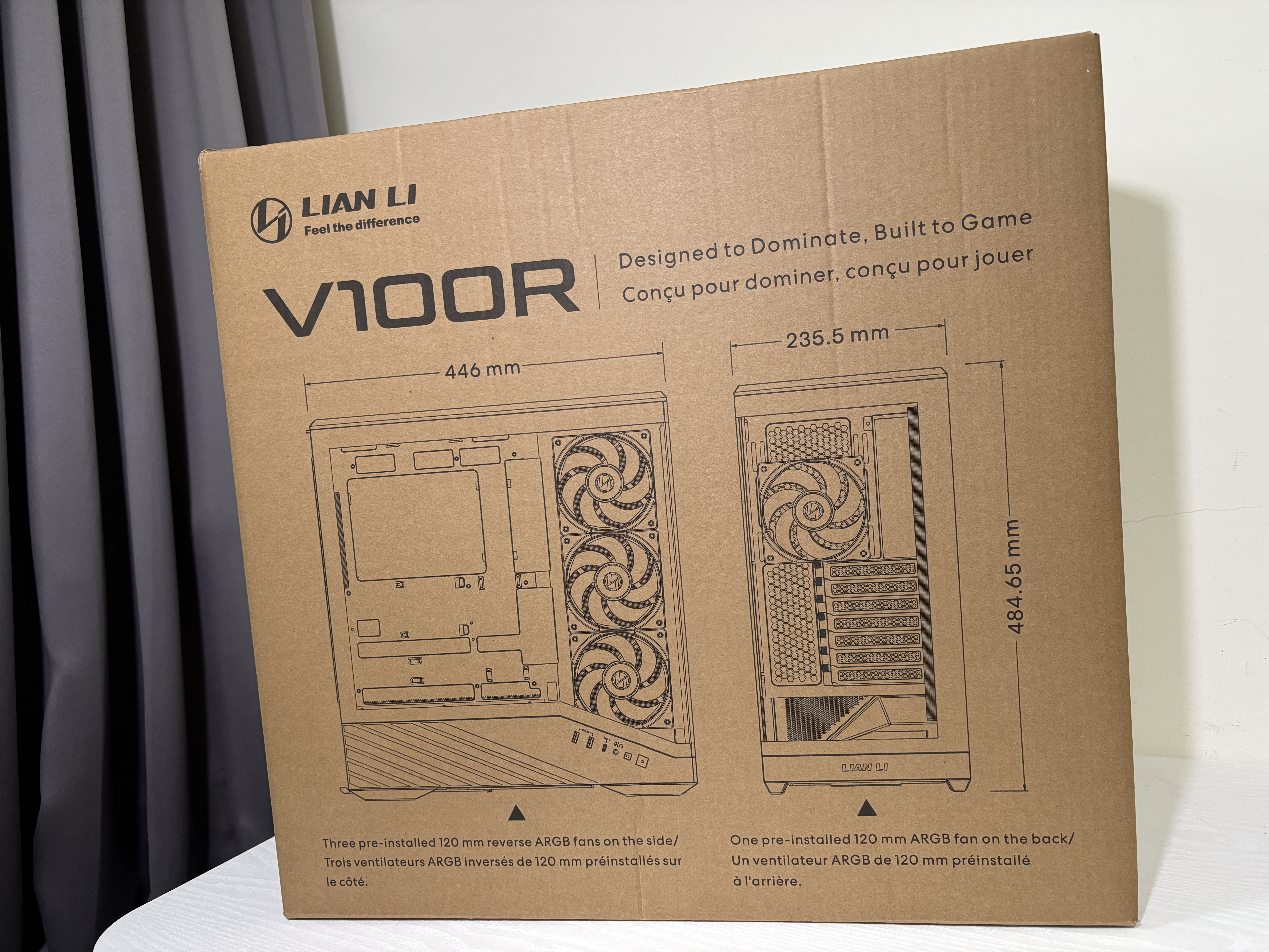

▲先來看一眼外箱,雖然官網上的名稱是 V100,不過實際後墜多了一個 R,感覺應該是代表 RGB 的意思,V100 或許是在國外有推出無風扇的版本~
▲另一面則是機殼的三維尺寸說明,左右兩邊沒有太多餘的介紹,關於詳細的規格說明最後詩人會整體給大家~

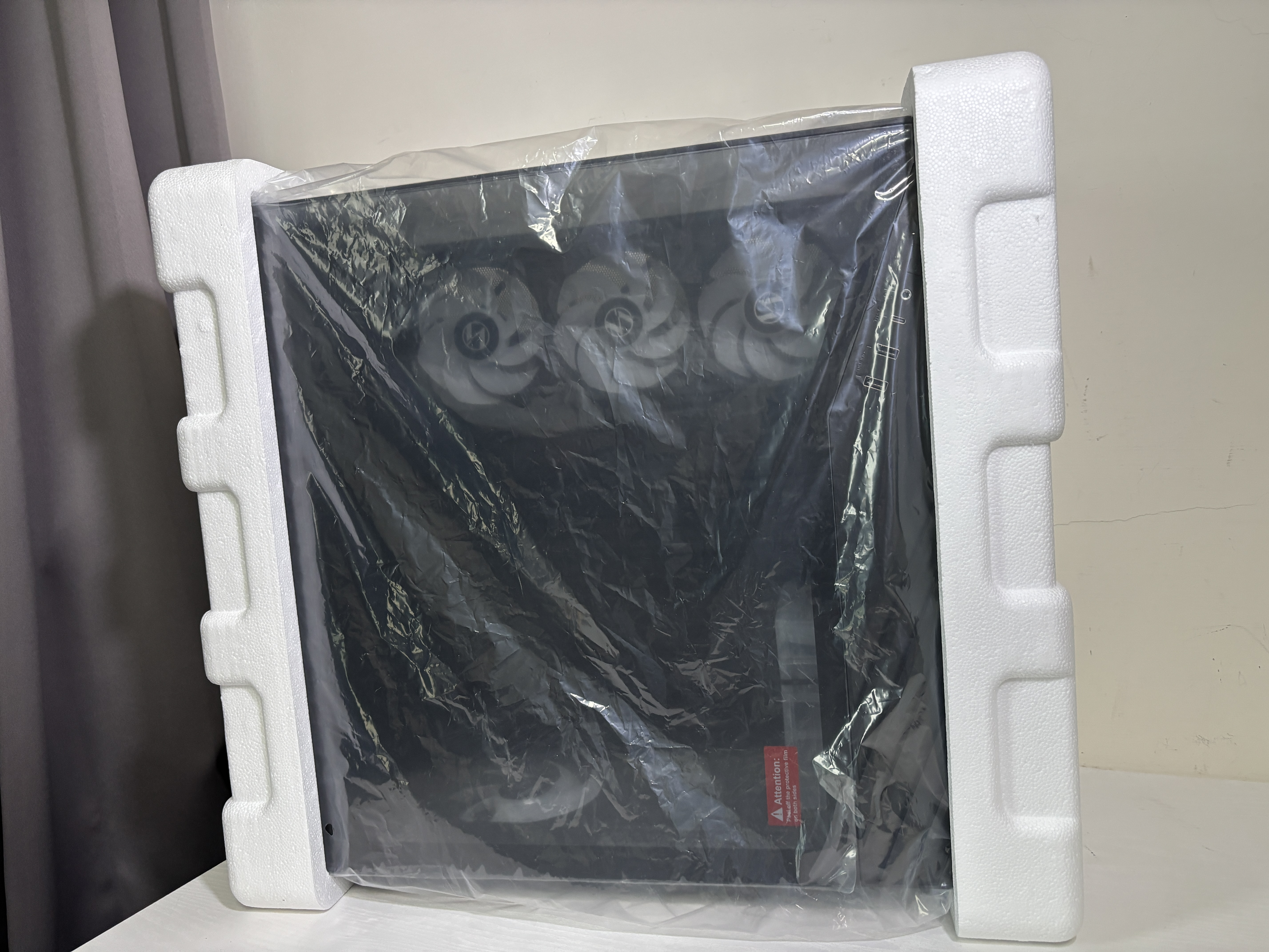

▲平價款的機殼不意外的還是採用保麗龍作為防護包材,取出後上手的第一感覺其實不算輕呢!
▲移開保麗龍包材後就能夠看到說明書了,沒有放在裡面這點好評!安裝之前還是得要看一下說明書會少走一些彎路~

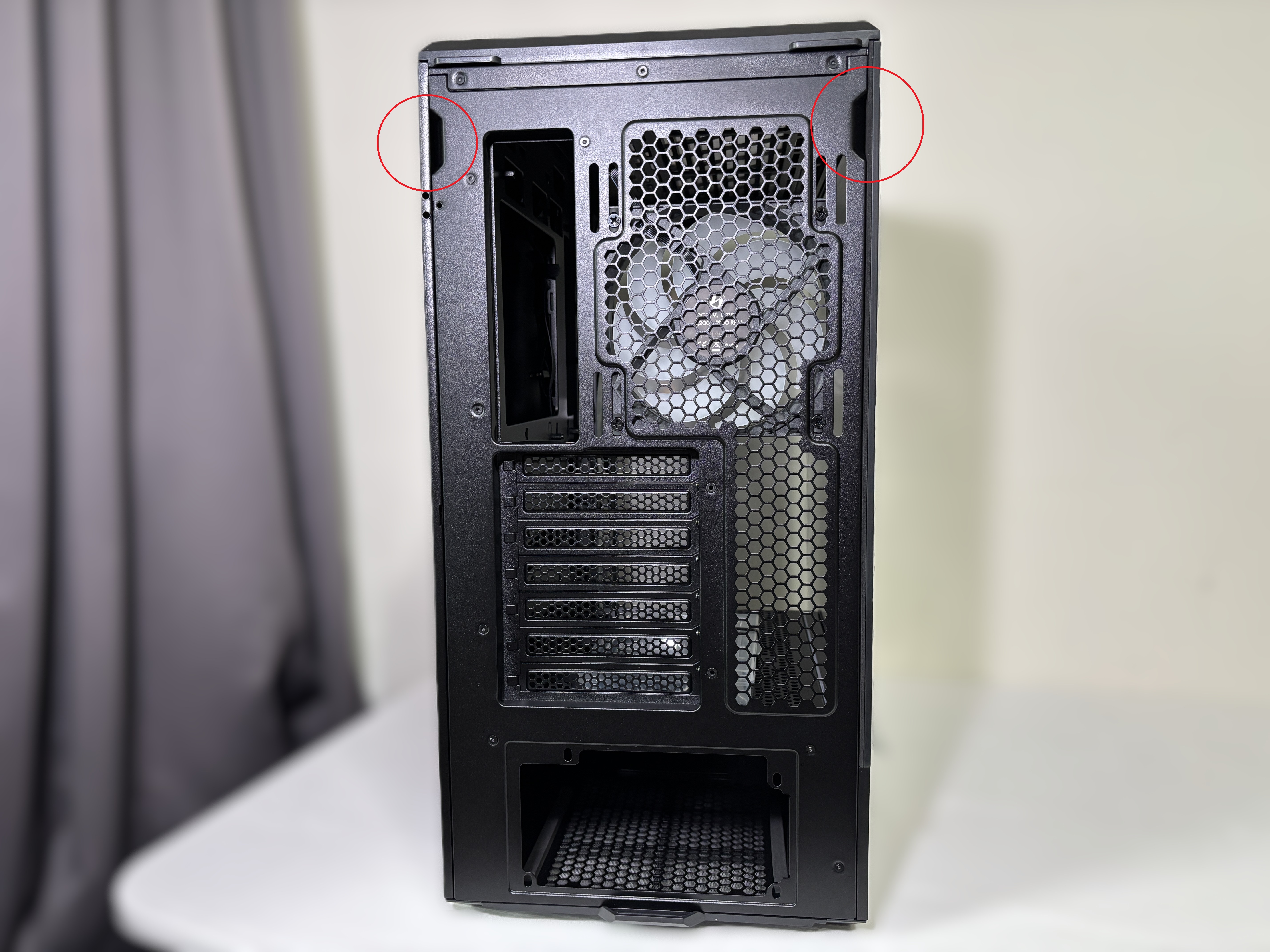

▲在機殼後方上面有小凹槽,是用來便於施力的設計,左右側板都是採用球型卡扣設計,手指伸進去就能夠將面板取下!

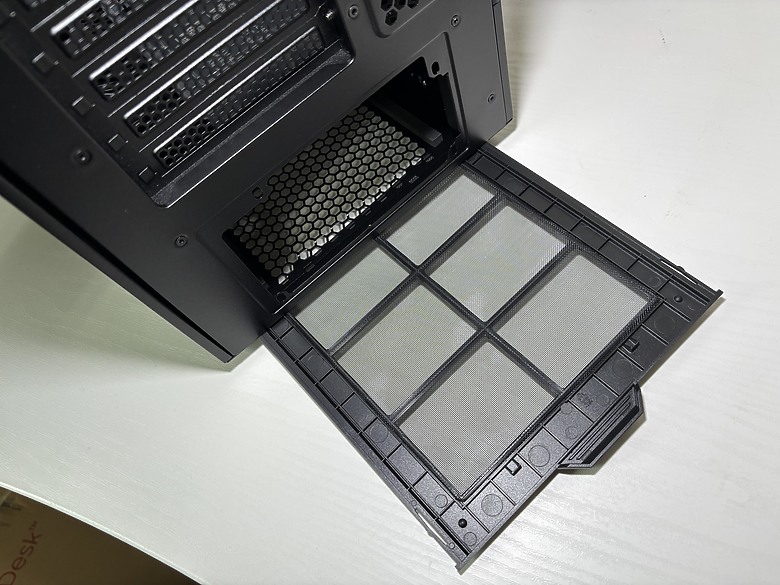

▲電源供應器底下的濾網為後抽式,是熟悉的六塊肌形狀的緻密尼龍濾網~

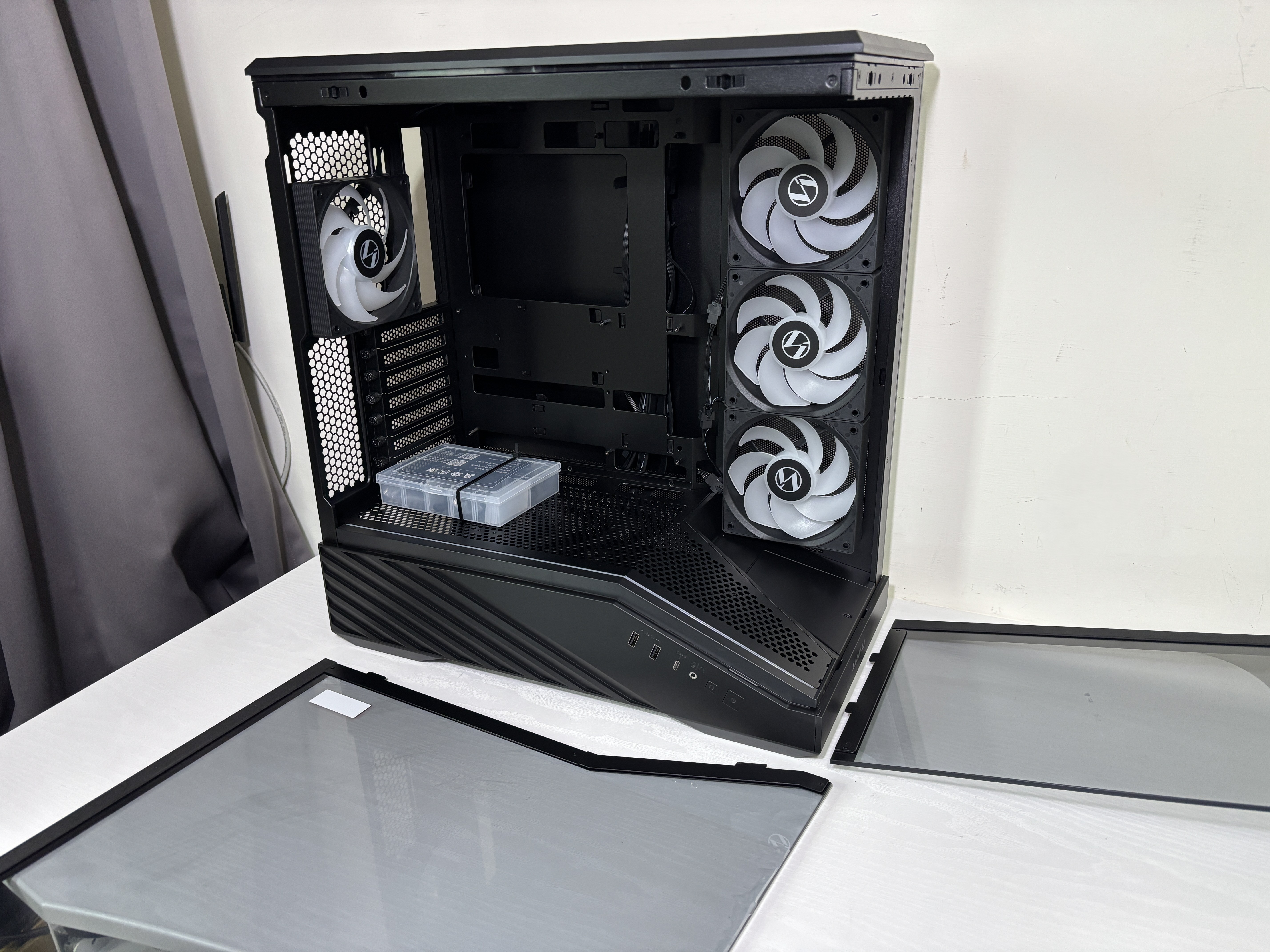

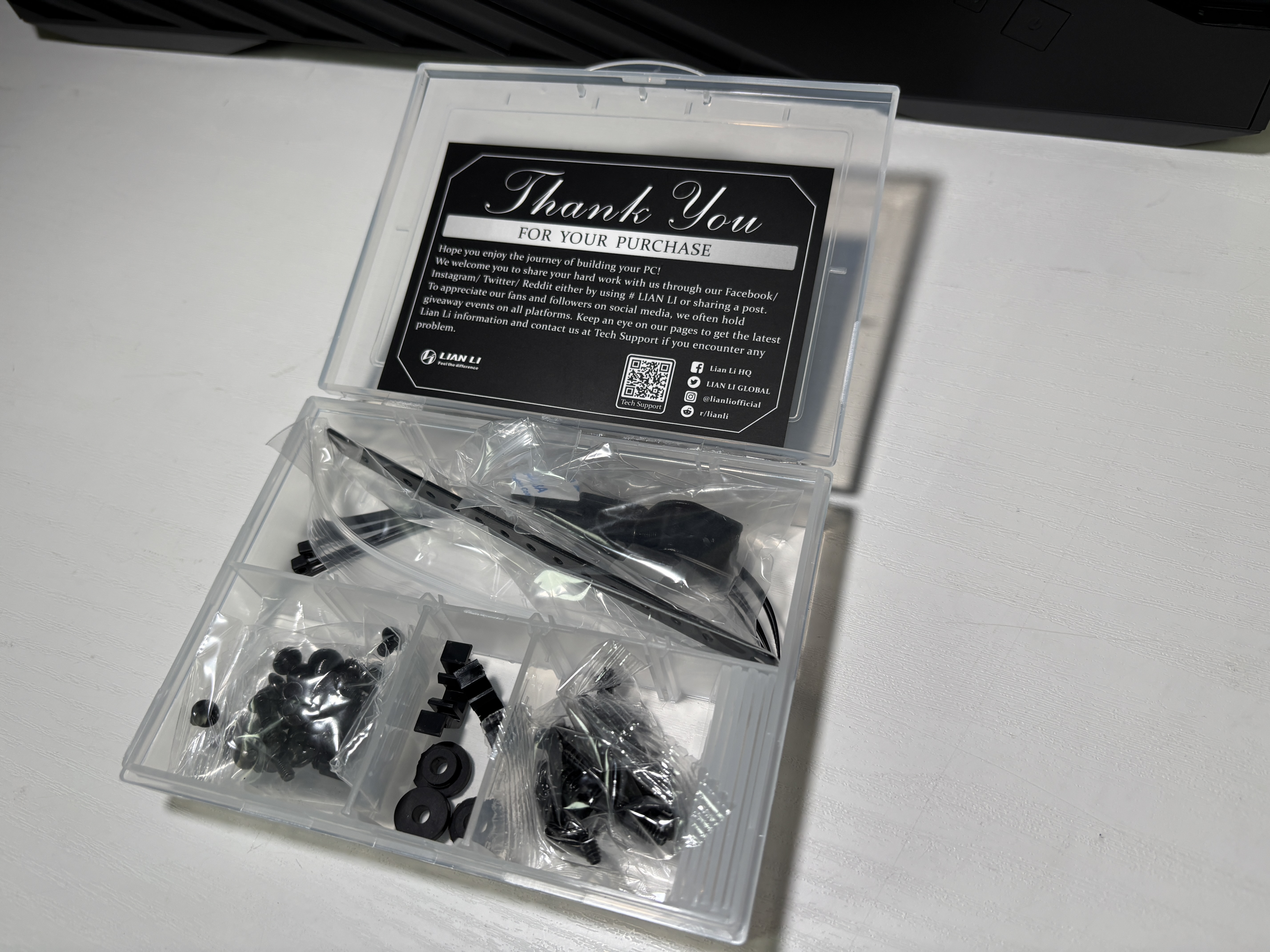

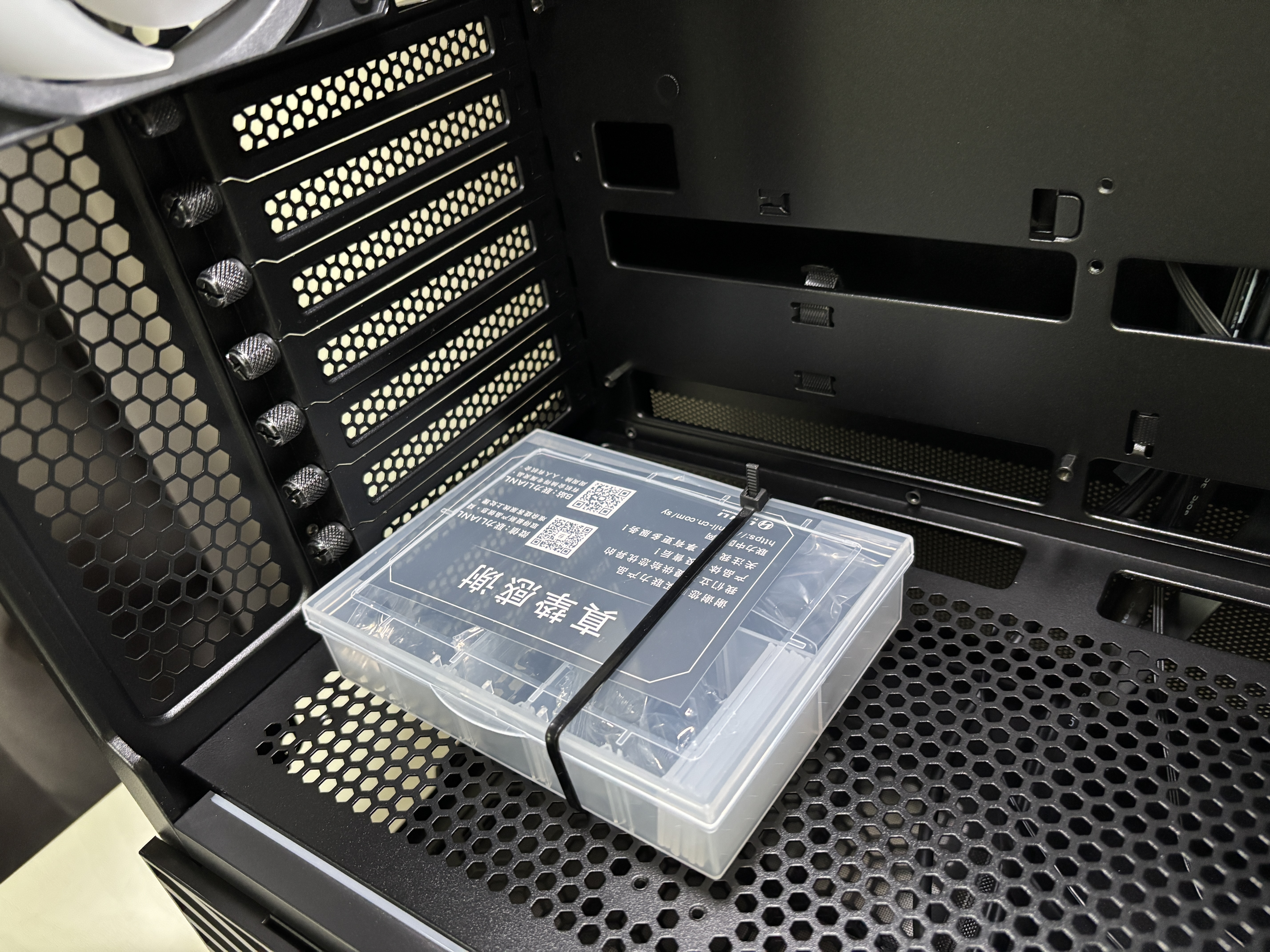

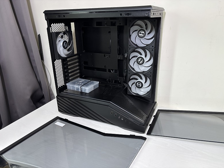

▲拆下玻璃後,螺絲分類盒透過束帶固定在分艙平台上,這個價位還有給這樣的附件內容,真的很有誠意~
▲不只這樣,裡面還額外多給了一組 GB-001 隱藏式顯示卡支撐架,或許不是能夠適合所有顯卡,但至少給了這個選項~

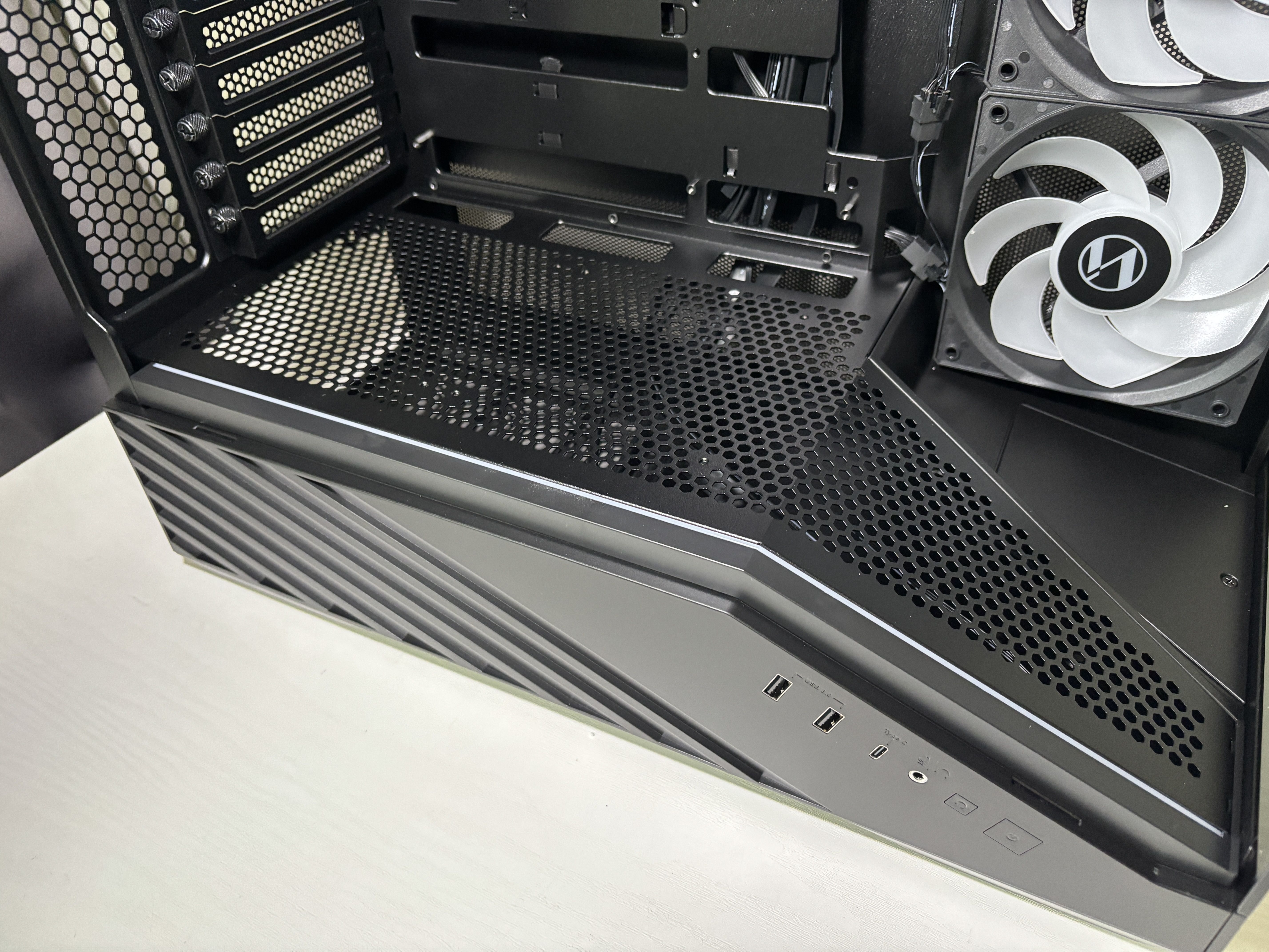

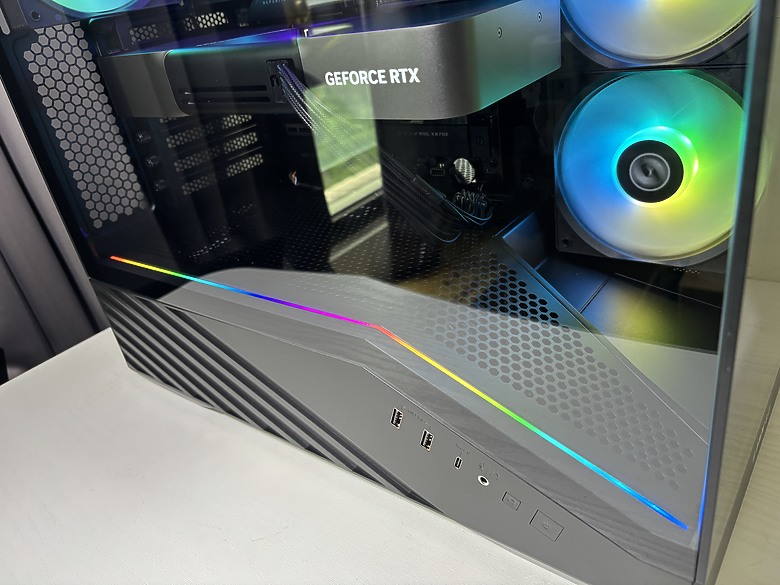

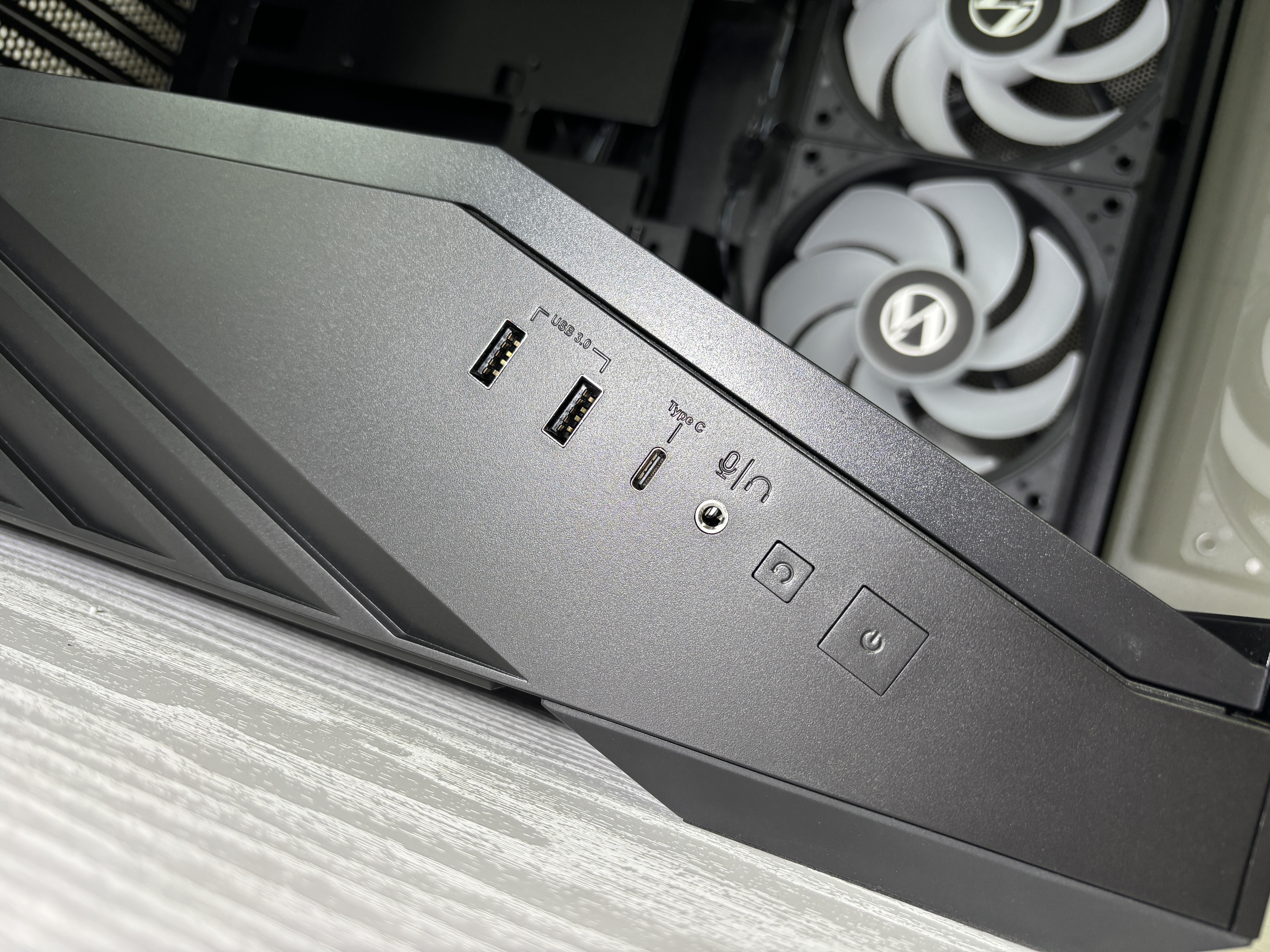

▲機殼的 IO 設置在側邊,也隨著斜坡的向量做了傾斜的排列設計,看起來真的很療癒~
▲在分艙平台上可以加裝兩個 12 公分風扇來加強顯卡的氣流,設計了燈條一路延伸到斜面上,種種設計讓它更適合擺放在桌面上使用與觀賞~

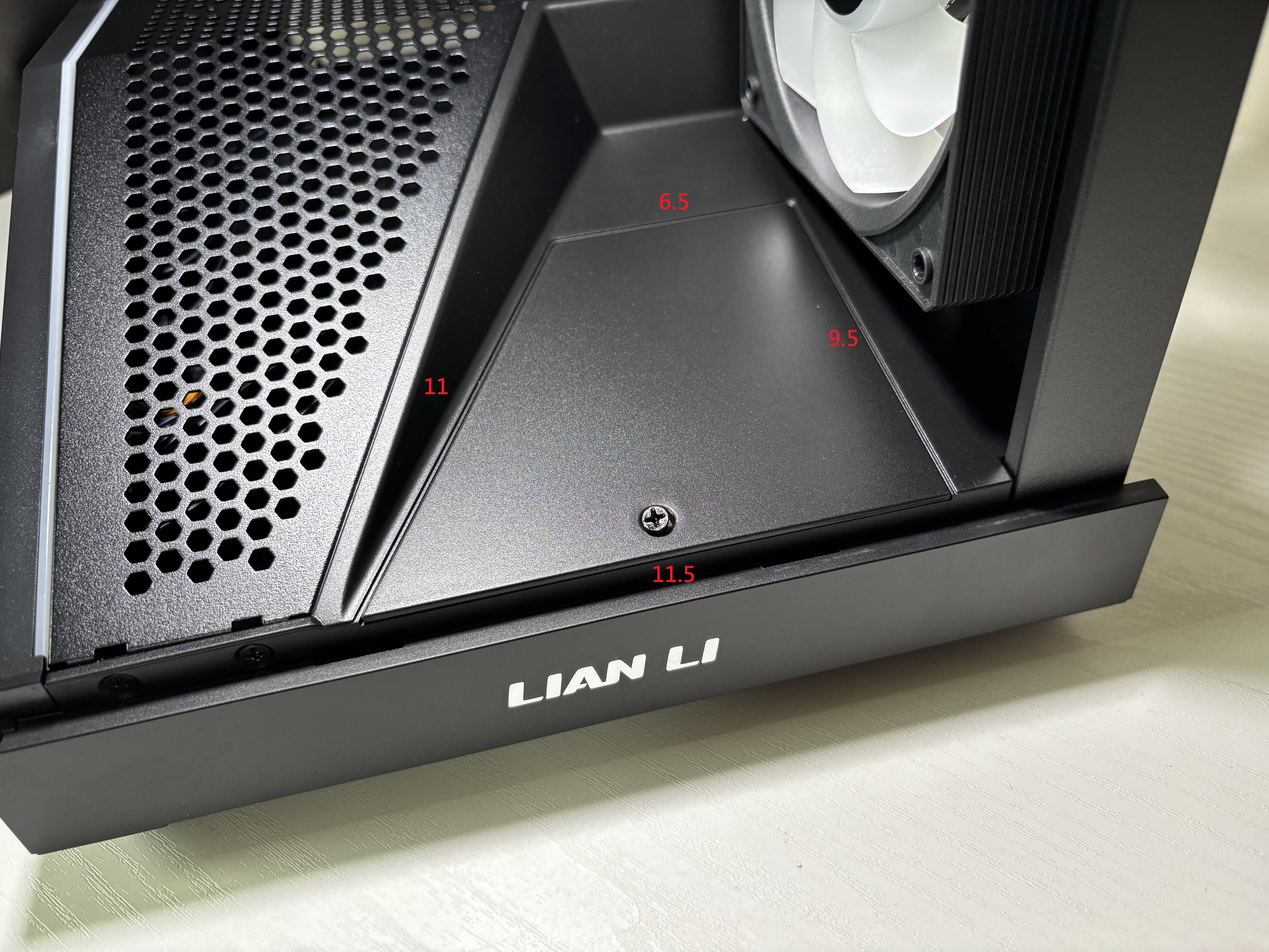

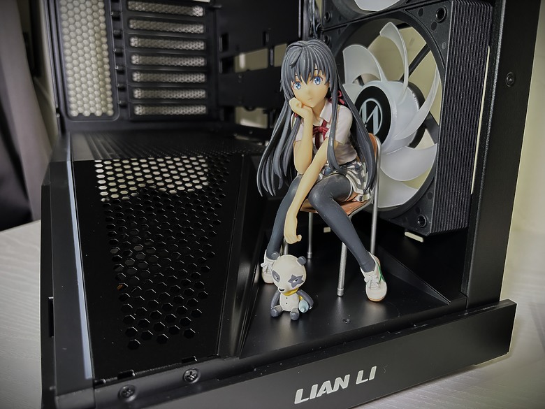

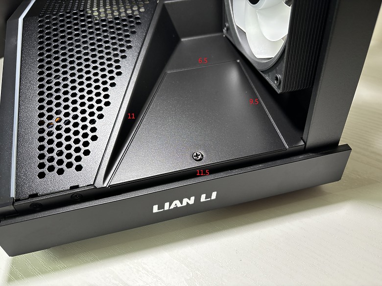

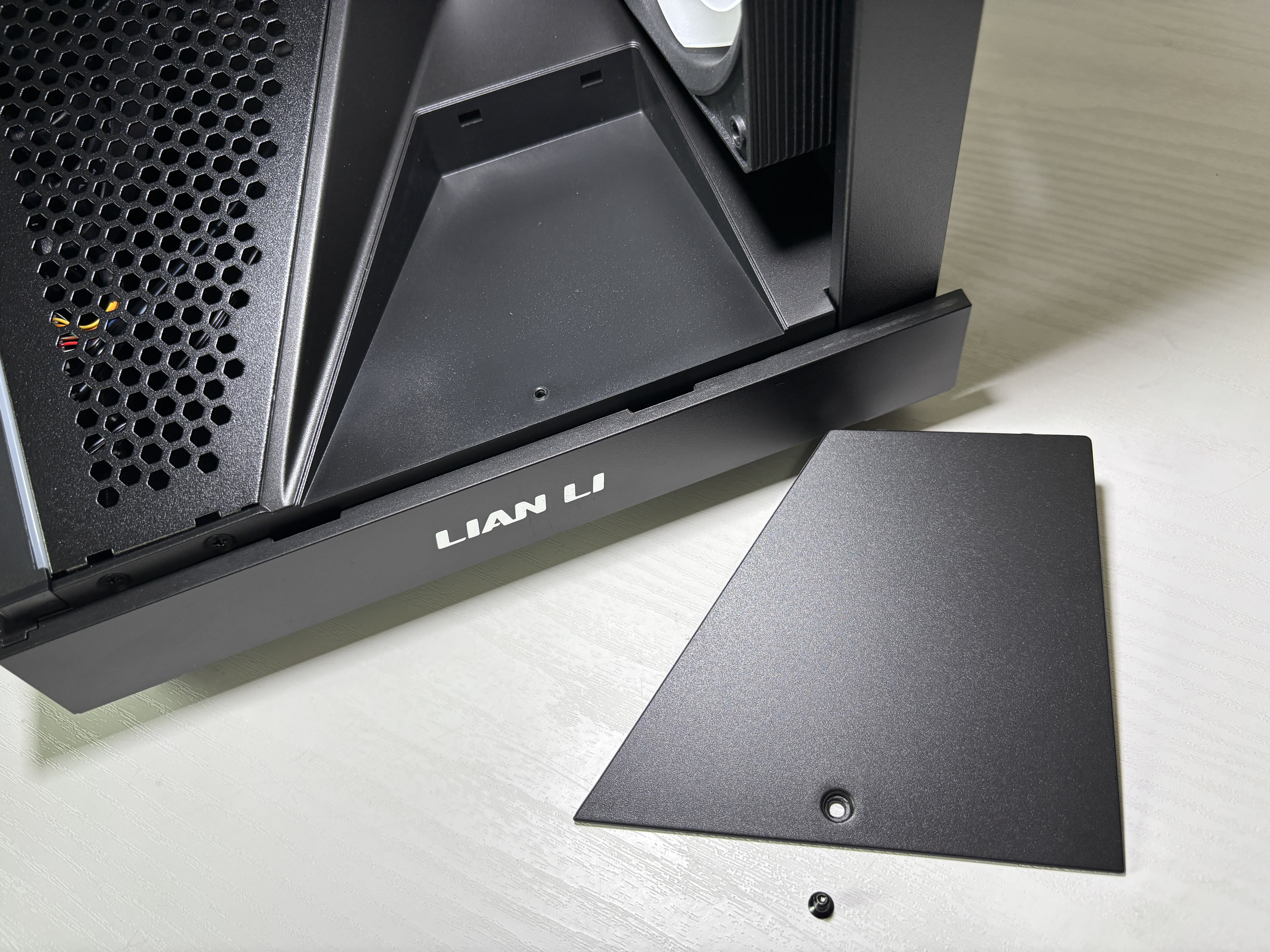

▲在前面還有個小平台,預先做了一個填平的塑料面板搭配螺絲固定,尺寸偏小能放的類型有限,這裡我也簡單量測一下尺寸給大家參考~

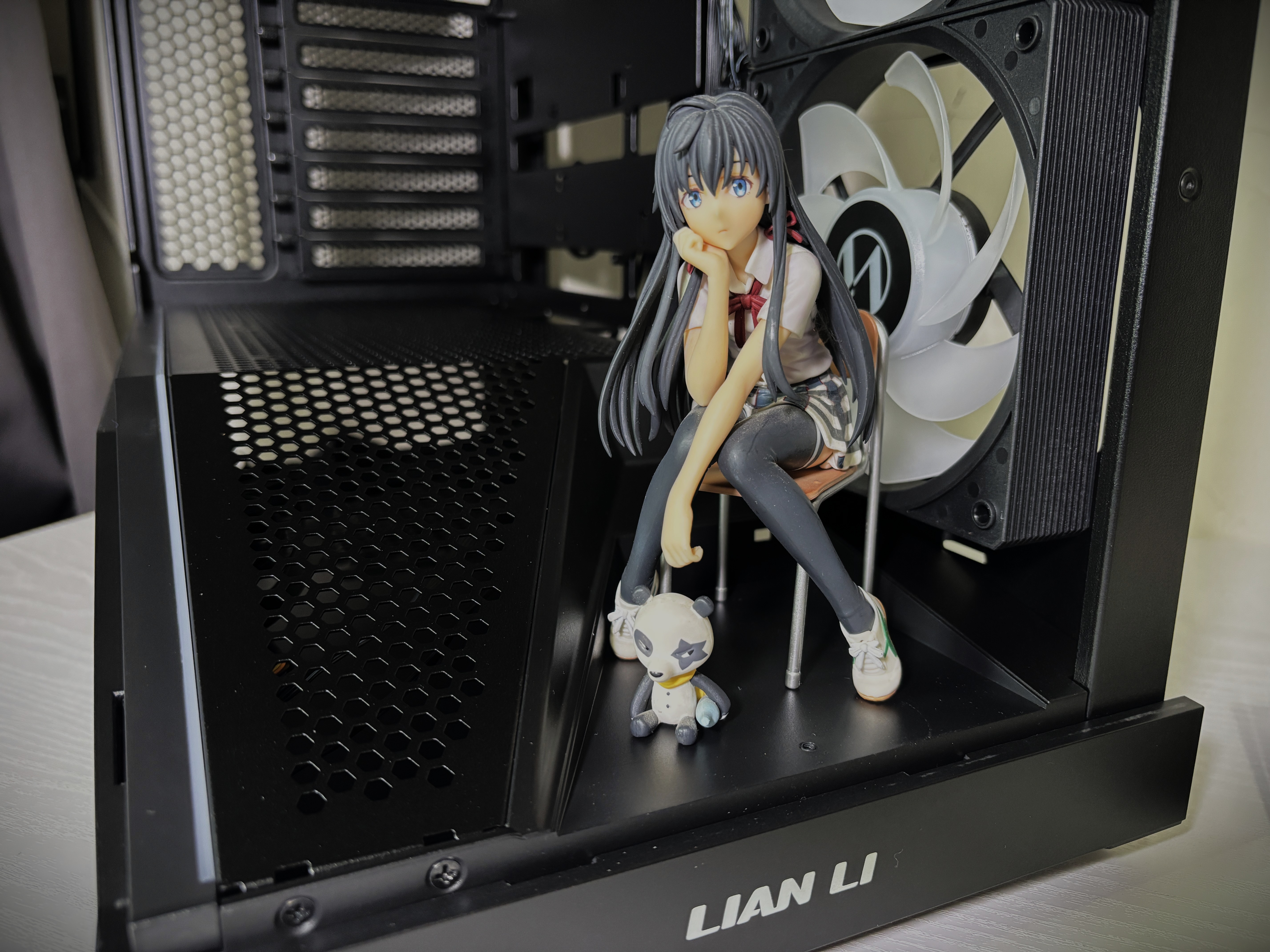

▲拆除後可以額外獲得一個較深且水平的小平台,如果附件裡給的顯卡支撐架不符合固定的位置,也可以透過這裡放個千斤頂類型的顯卡支撐架,如果你願意,做個電競竹筷來做支撐也完全可以,除了可以放一些小公仔之外,甚至還能夠藏一些私房錢~
▲通常是底座會放不下去,針對於可以取下底座的公仔要放進去就沒什麼問題~

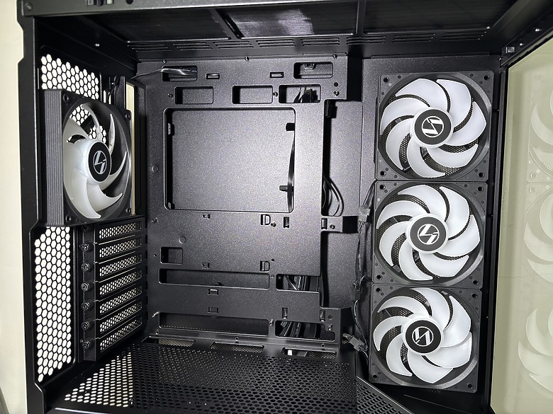

▲內部架構採用目前最新,能夠支援背插式主機板的設計,能夠支援 ATX 與 M-ATX 的背插,如果你選擇了 M-ATX 的背插式主機板,底下會有比較明顯的空洞,建議可以補兩個風扇來遮擋,視覺上會好很多~

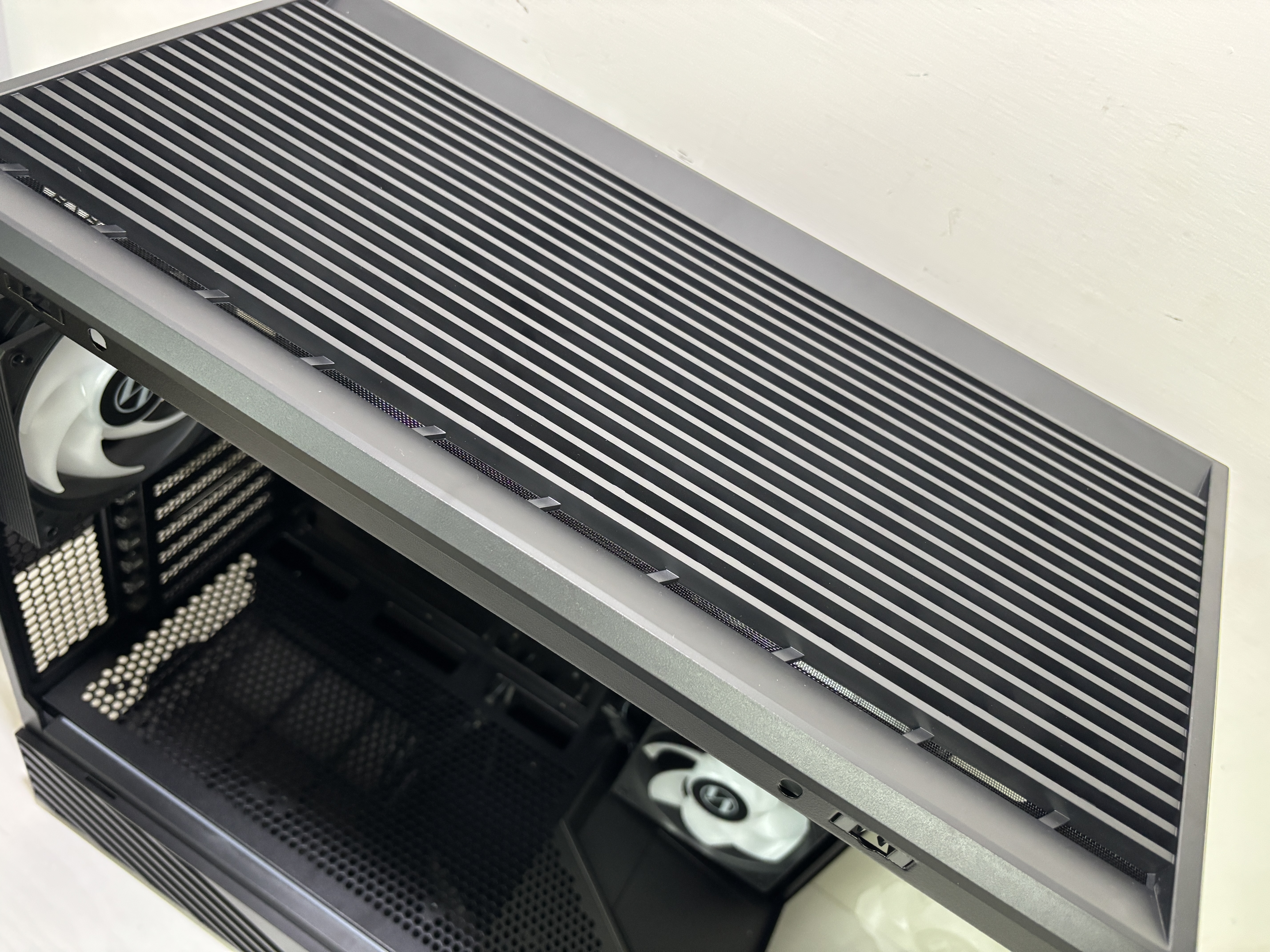

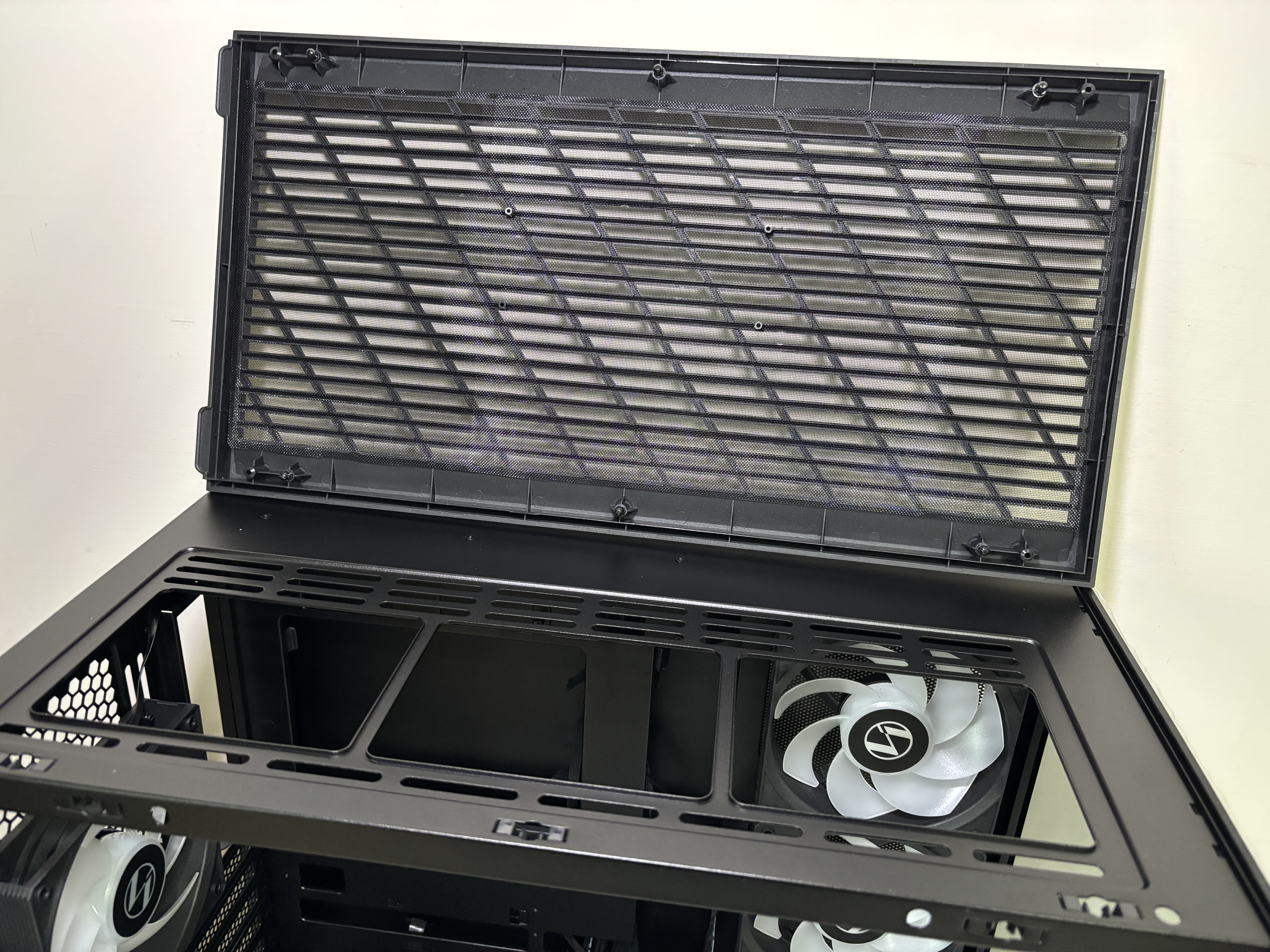

▲感覺聯力有意想要盡量把機殼給做得輕量化,頂蓋採用塑料面板,上層直條的格柵造型搭配下層斜向的條紋點綴~
▲頂蓋內部採用緻密的尼龍防塵濾網,內嵌在裡面無法拆下,不過好在頂蓋是塑料面板,直接拿去水洗也不用擔心生鏽~

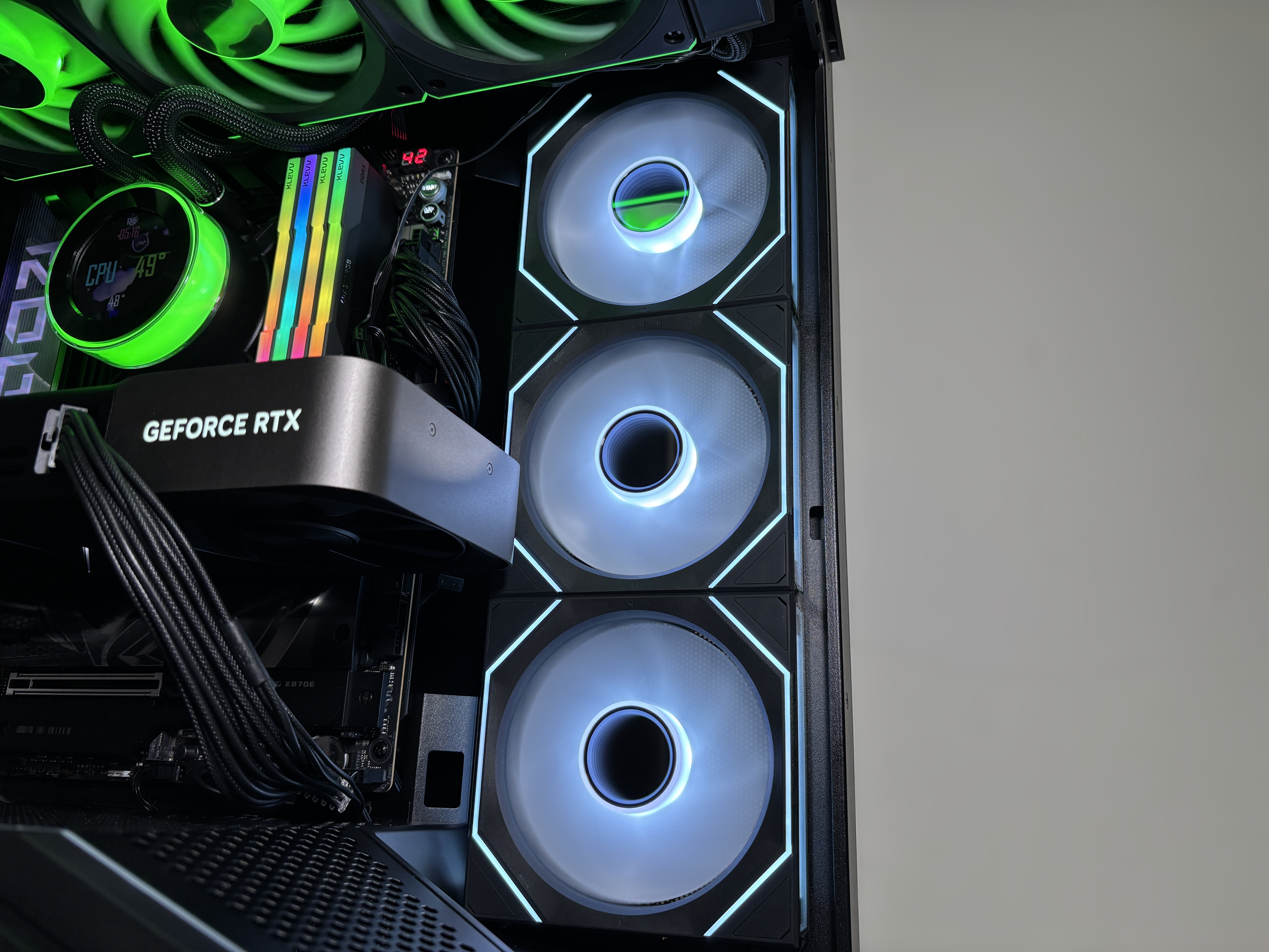

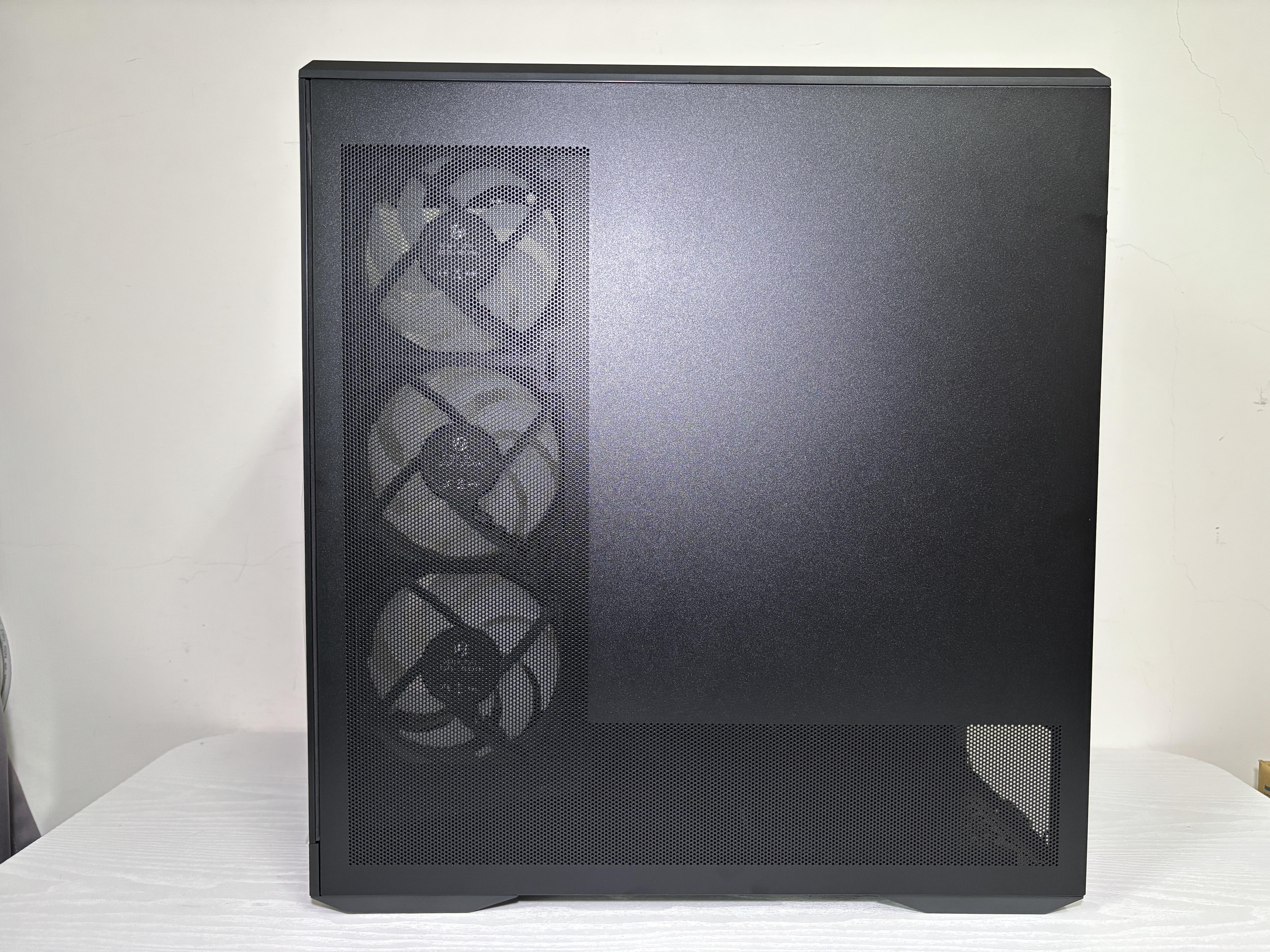

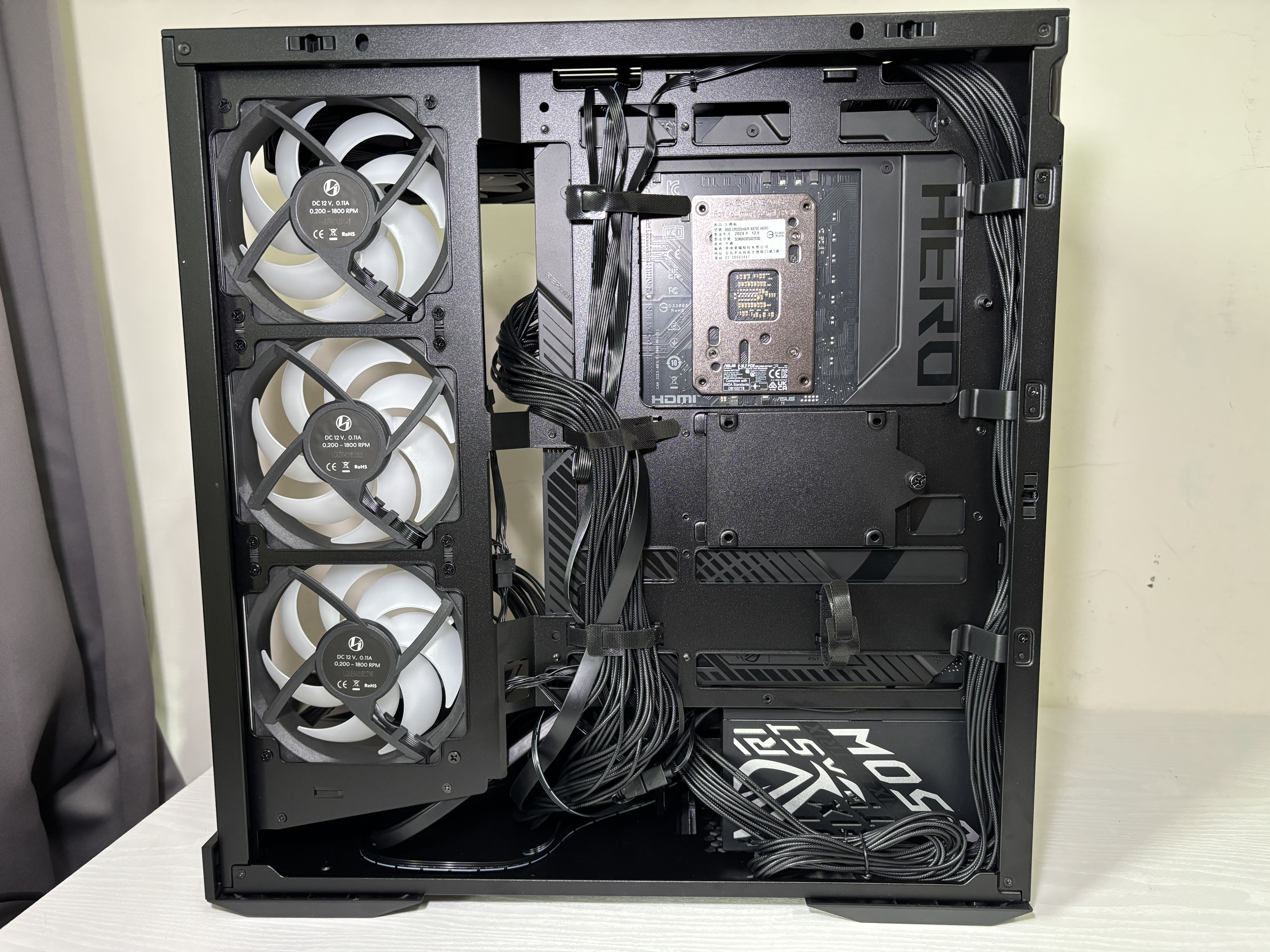

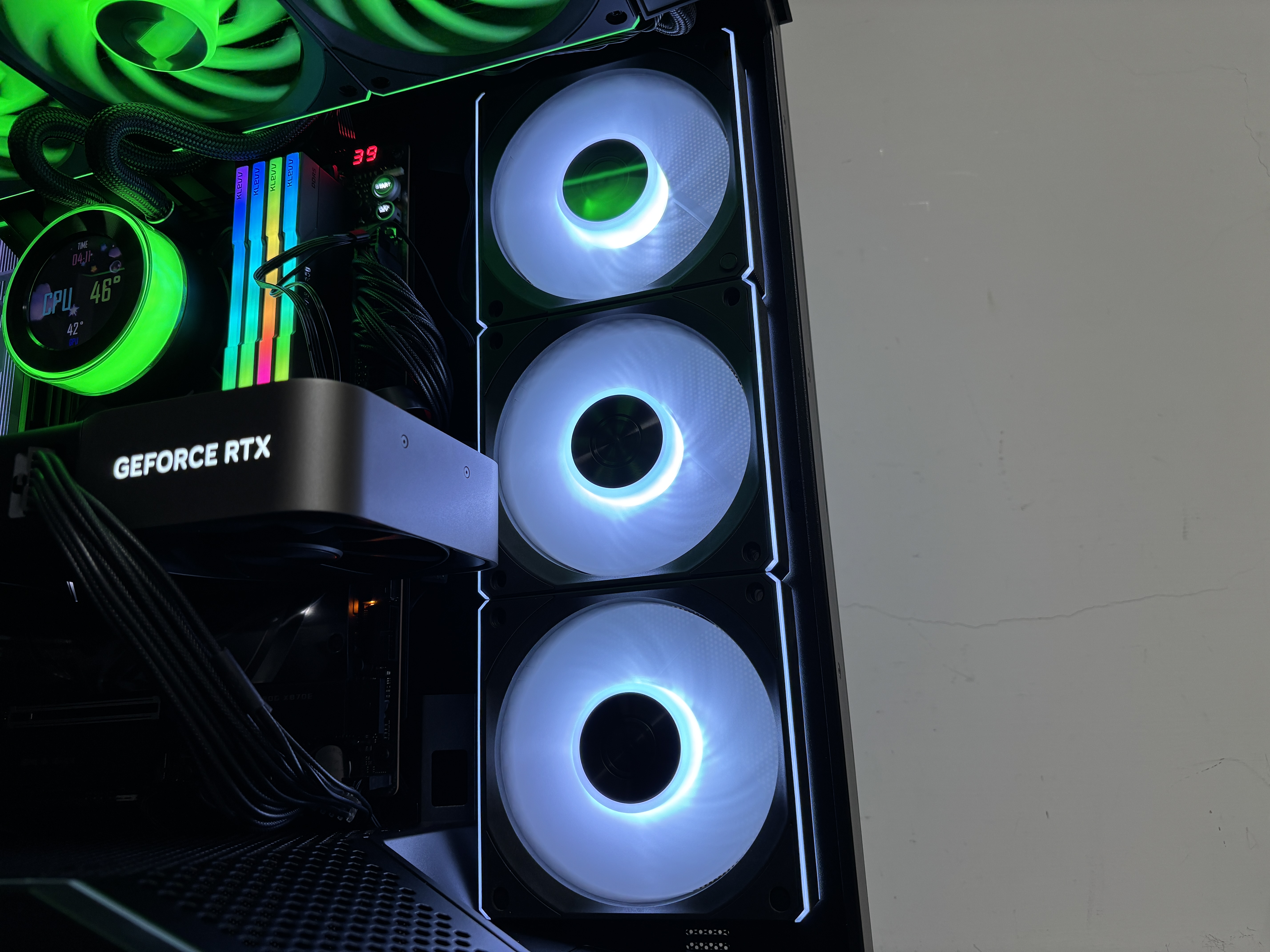

▲右側鋼板的部分開了 L 型的網孔面板,底部開孔的設計主要是考慮到讓分艙平台上所加裝的風扇能夠起到更好的作用,側面三個預裝的風扇是反向風扇,從側面進風,所以擺放位置要注意不要太貼牆,不然會影響進氣效率~
▲本身的網孔就已經算是很細了,所以內部沒有再額外附上濾網,板材本身的厚度很實在,不只是上面,在後面中間的地方還有再設計一個球型卡扣加固,即便線材較多也不用擔心會彈開~

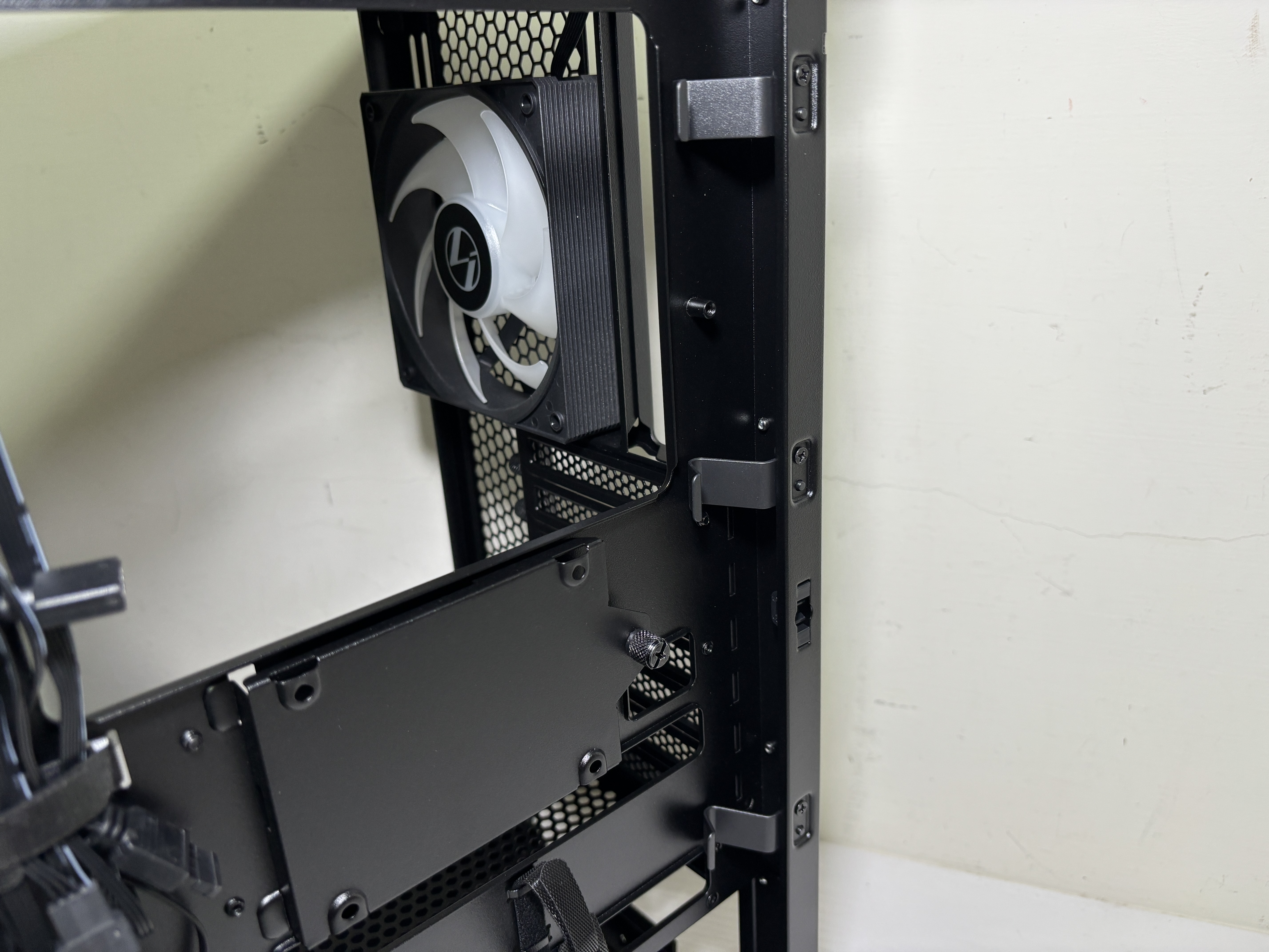

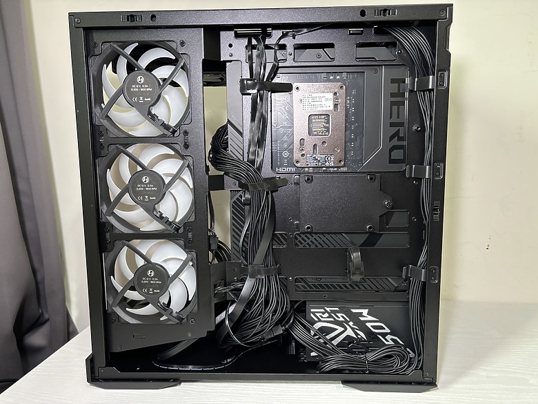

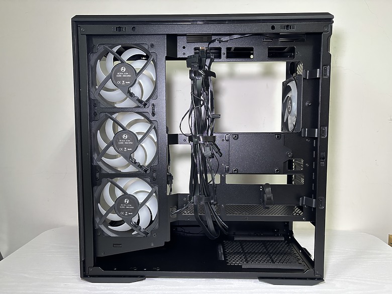

▲背面的線材預先整理在中間,給了四個魔鬼氈協助理線,主板背後有一個 SSD 硬碟支架,HDD 則是裝在斜坡的內側裡面
▲針對 CPU EPS 線材則由右側的塑膠彈扣來固定,線材直接卡進去即可,輕鬆又方便~

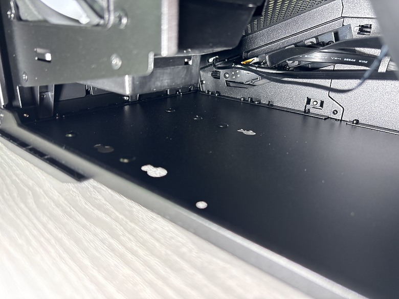

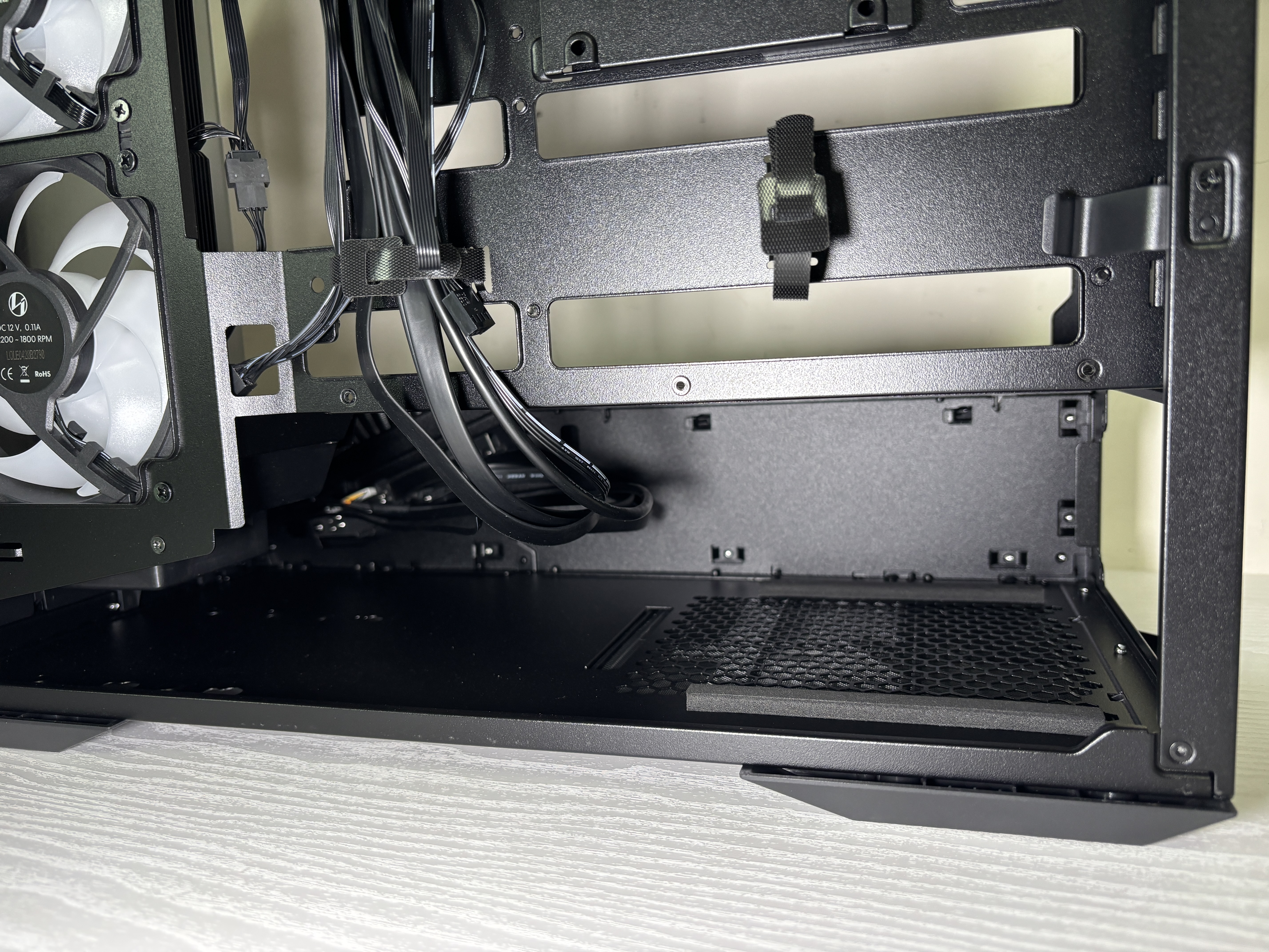

▲分艙平台下的空間很大,在電源供應器的前方並不像傳統機殼有硬碟架,因此可以安裝與藏線的空間相當大,想要塞進 22 公分的旗艦級電源也沒問題
▲雖然沒有硬碟架,但還是在底板設計了開孔來支援安裝一個 HDD,雖然在這個地方有些狹隘,不過側板與上方都有開孔,多少還有氣流通過,對於硬碟的溫度不用太過擔心~

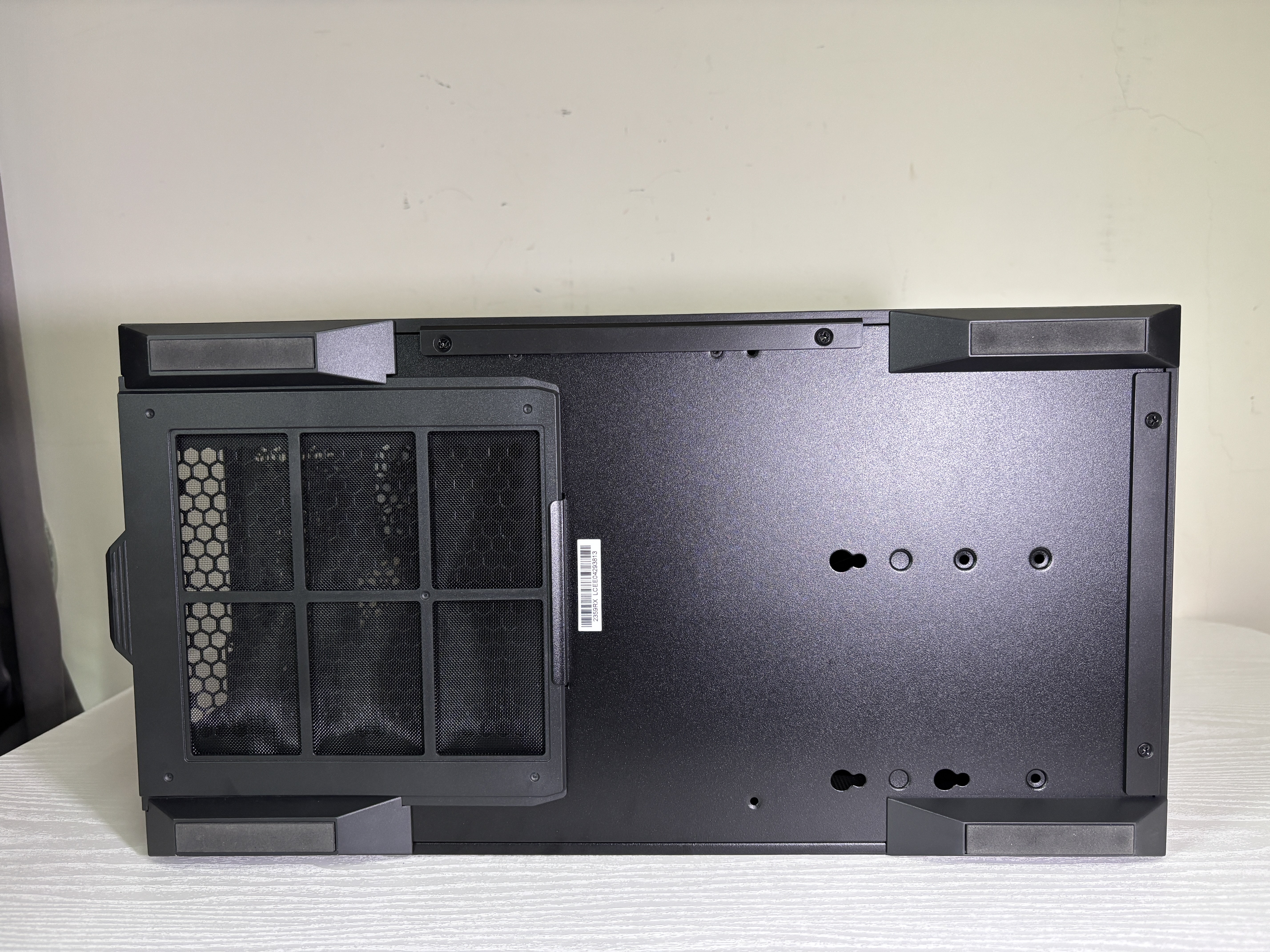

▲採用橡膠墊滑扣的方式安裝固定,四個腳中保留了一個鎖點,可以透過螺絲來加固

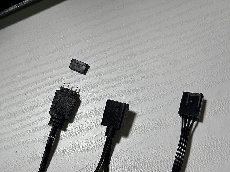

▲在機殼線材的部份詩人分為兩組來談,在預裝的風扇將 PWM 與 5V 3-Pin ARGB 的線材都整合了在一塊,最後只需要一個接口接到主機板即可,甚至燈光線材還保留了一個延伸接口可以擴充~

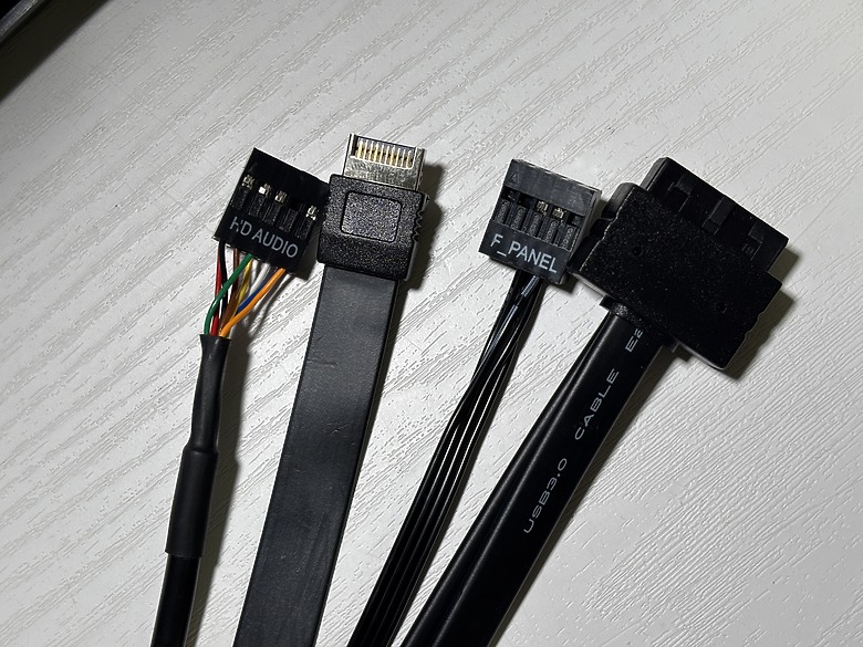

▲F_PANEL 前置接口採用一體式設計,便於連接給予好評!USB 3.0 與 Type-C 線材採用扁線更利於走線與整理,並且相比起傳統 USB 3.0 接口,新版本的接頭做得更小,對於設計在主機板下方的接口更便於連接,不易阻擋到分艙平台上的風扇安裝

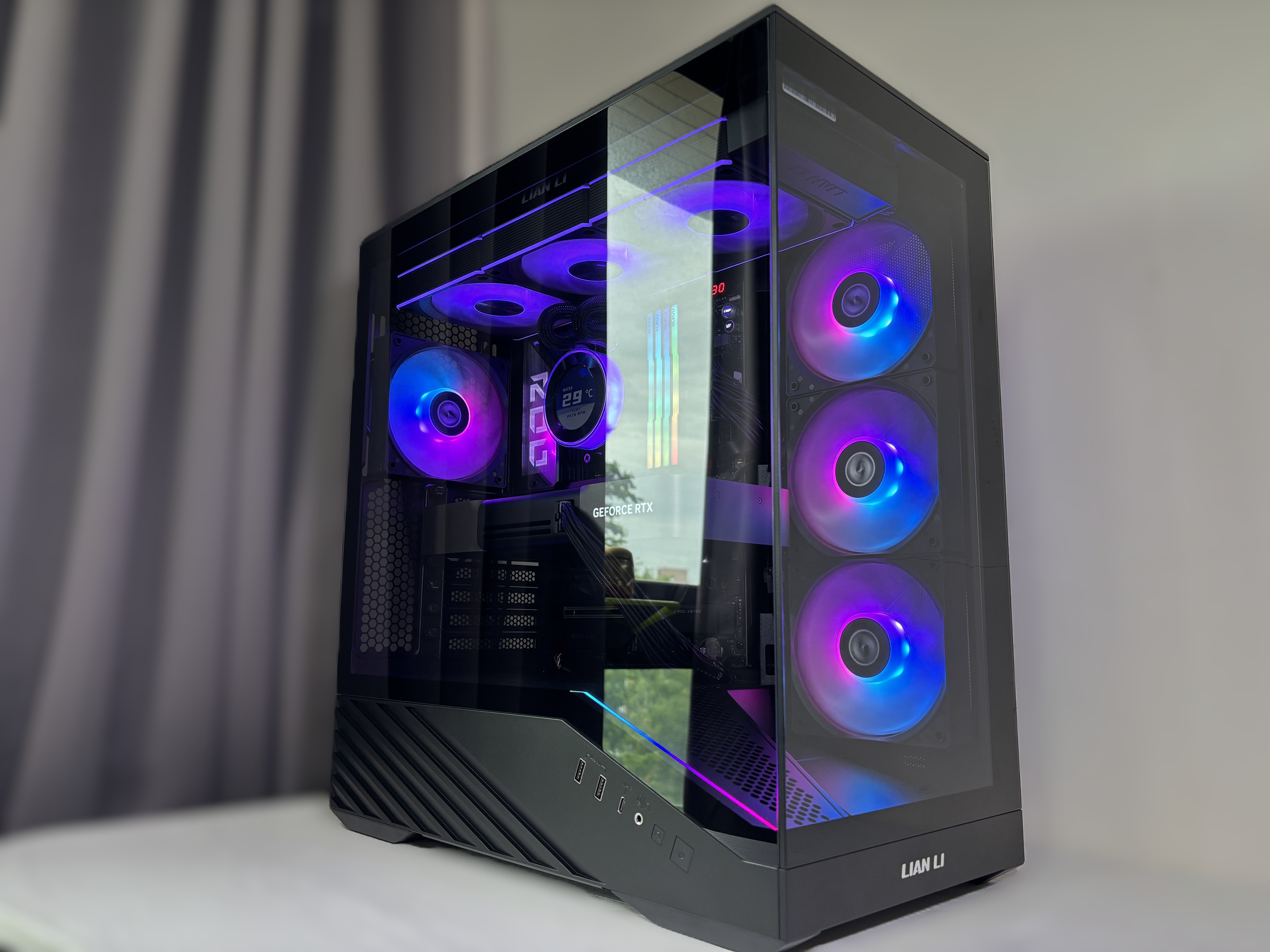

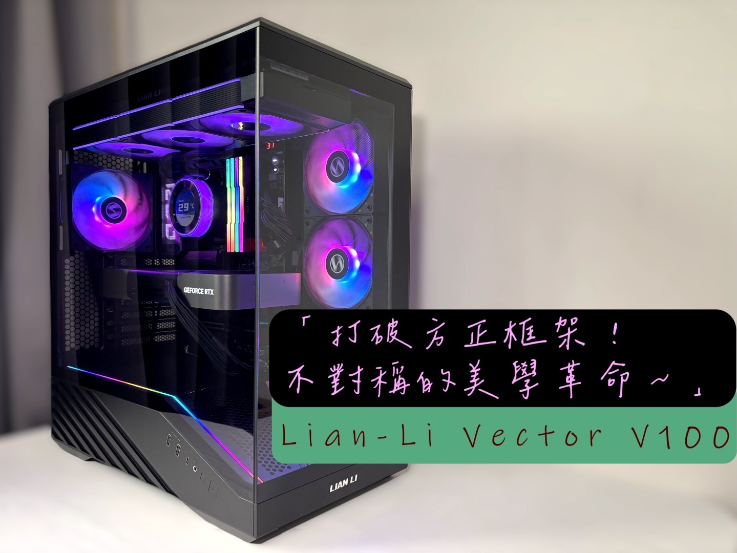

▲快速的安裝好了之後,想來談談安裝過程中的體驗,270 無立柱的設計在現在已經可以稱得上是標配,由於機殼是黑色版本,所以玻璃略帶一點點燻黑效果~

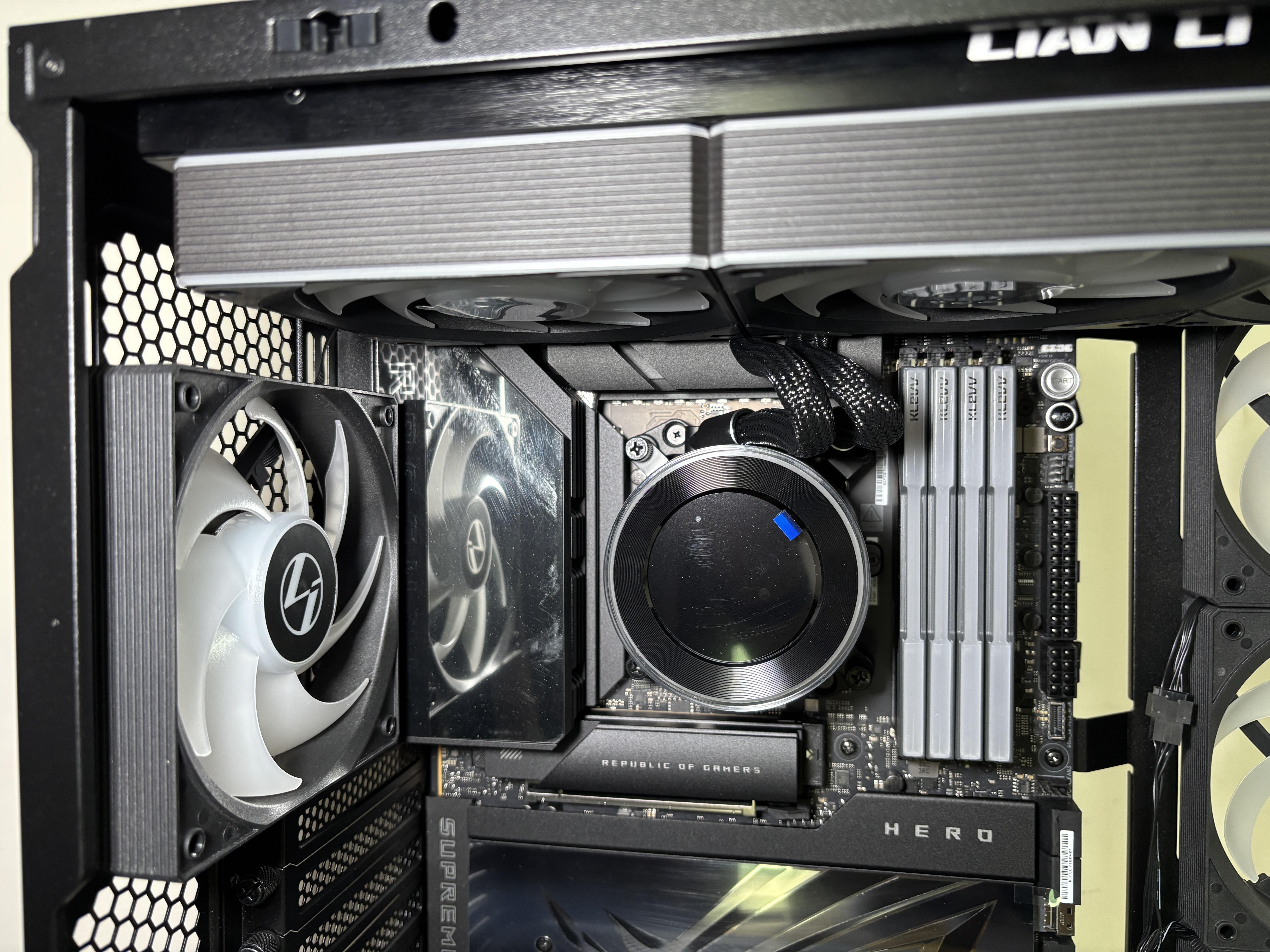

▲裝機過程中,花費時間較長的是 Hydroshift 2 隱流水冷,由於頂部的空間不像是 O11D Vision 這種有較高的額頭,這類較為緊湊型的在安裝時會比較費力,在安裝之前真的務必先看過說明書!好不容易裝上了之後才發現 CPU 線材還沒插,又要再拆一次 … QQ
▲整線體驗真的相當舒服,在頂部也設有理線橋,可以透過附件盒中的小束帶來固定,既然能夠支援背插式主機板,那麼理線空間肯定也是給得很充裕,實際測量約 2.5 公分,再加上側板的空間大概總共是三公分
▲在底部側邊的 ARGB 燈條,跟風扇的燈光線材是整合在一起的,透過主機板軟體來一起同步,導光條的透明度抓得很好,即便是塞了 26 顆 LED 燈珠,看起來也很平滑沒有顆粒感~

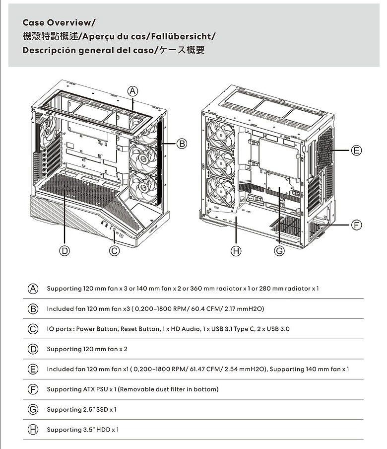

▲在說明書上有個很棒的點值得學習,風扇的轉速區間有明顯標示,甚至還有風量、風壓等數據的提供!接下來就透過簡單的測試來看看風扇的表現吧~

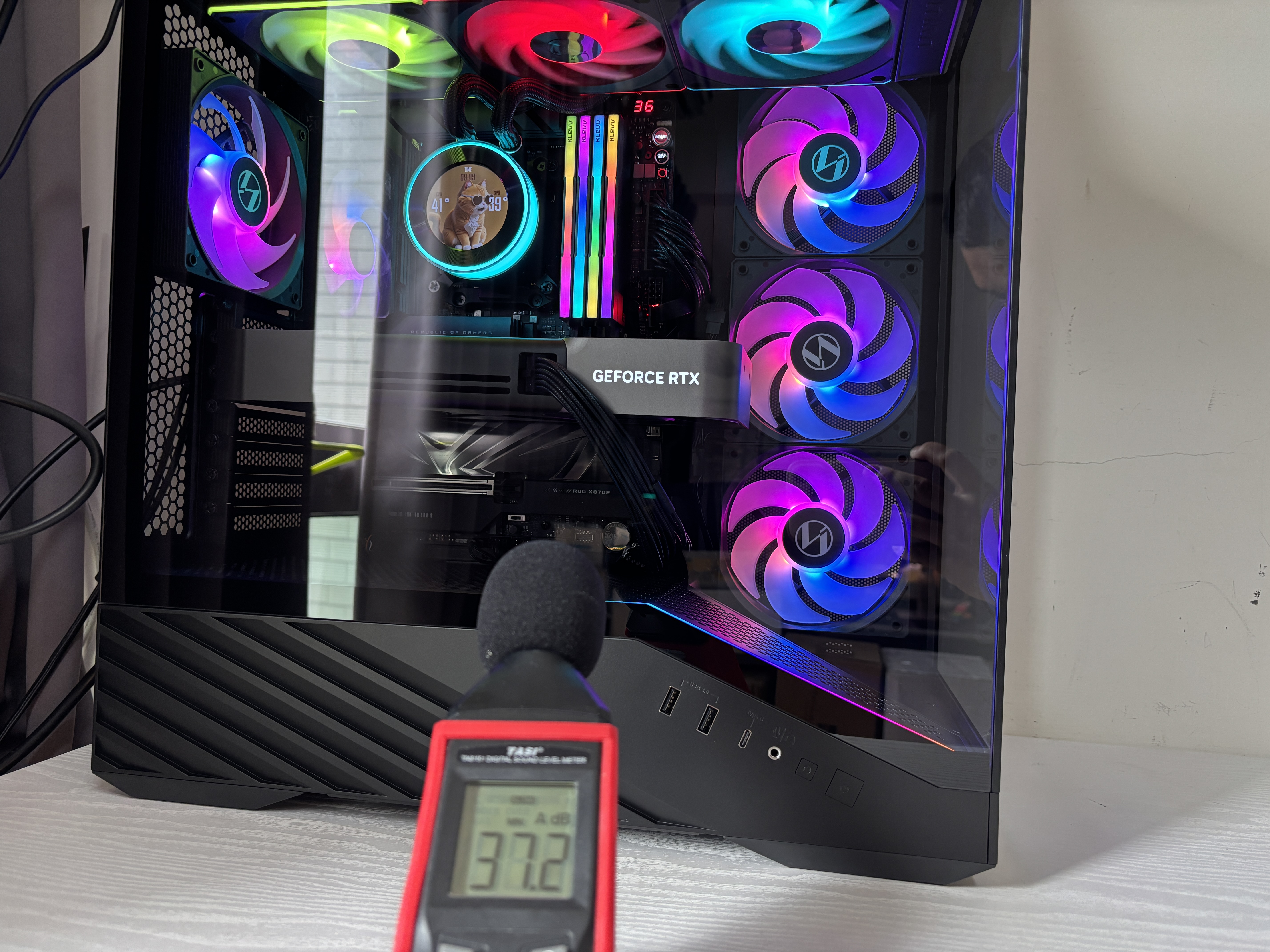

▲內附的四個風扇也是相當不錯,都支援停轉模式,在有需要的時候可以提供極致的靜音體驗,水冷風扇在最低以及其他風扇都停轉的狀態下,只有大約 37 分貝的靜音體驗~

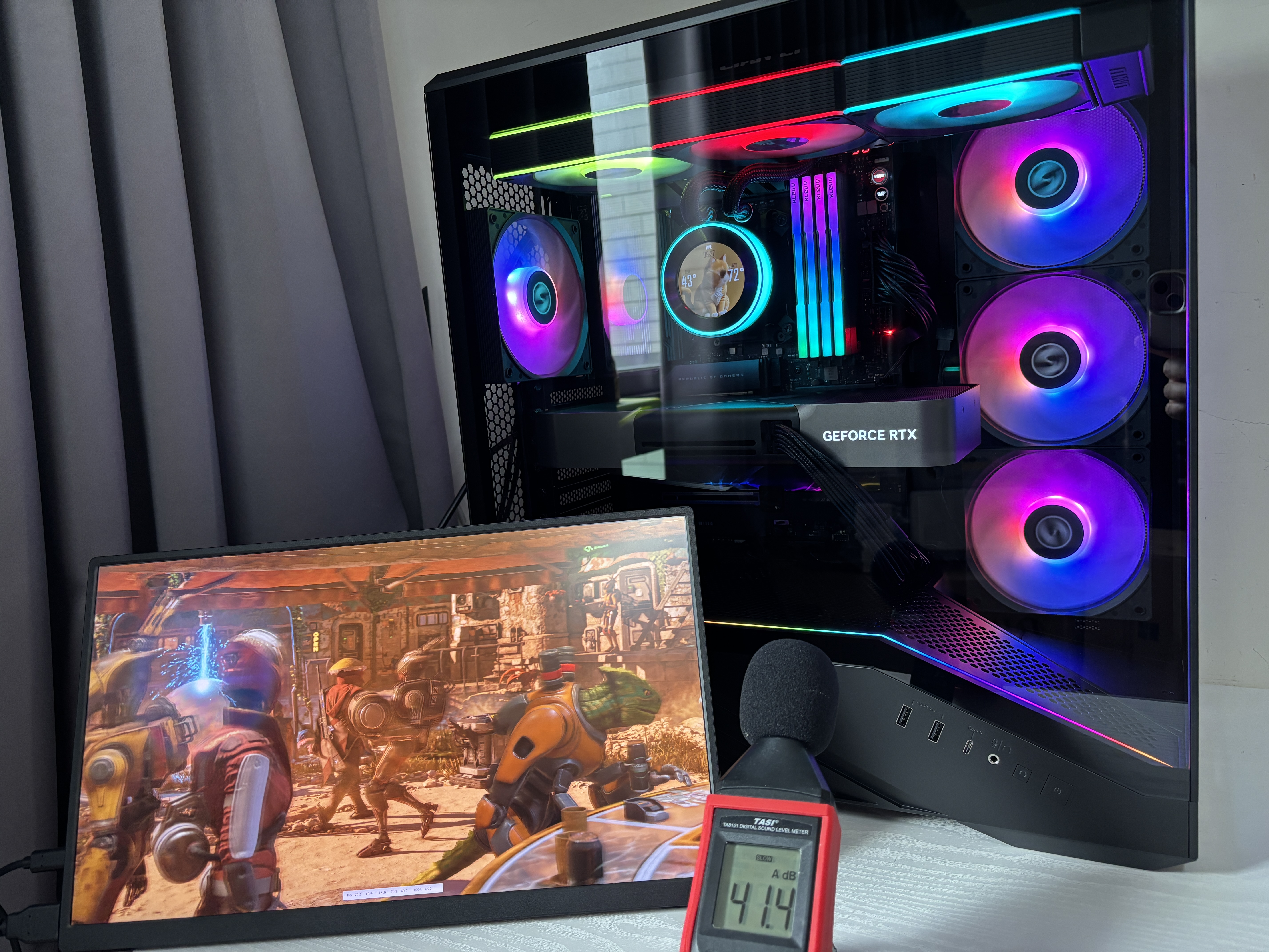

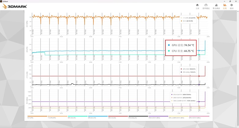

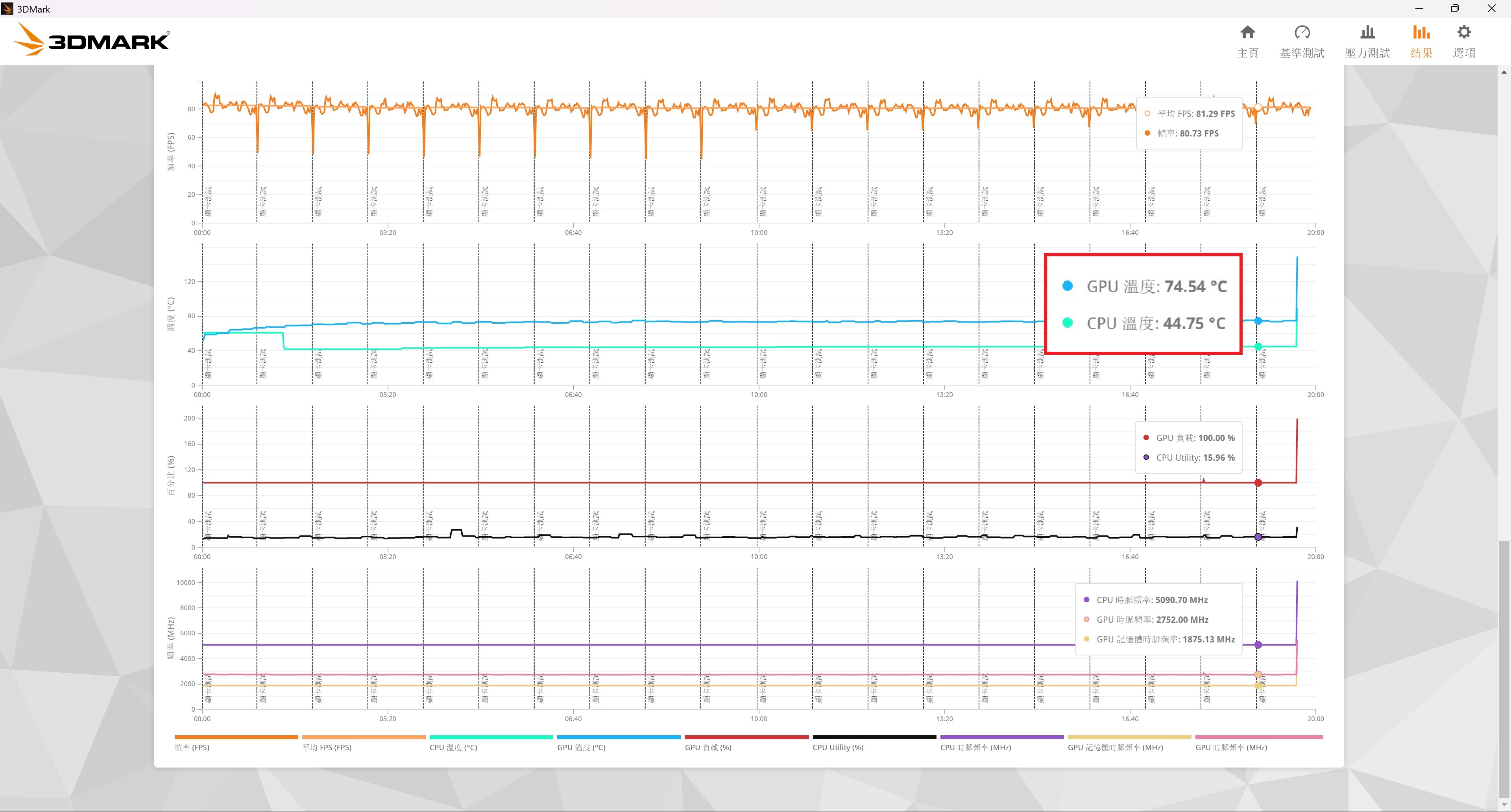

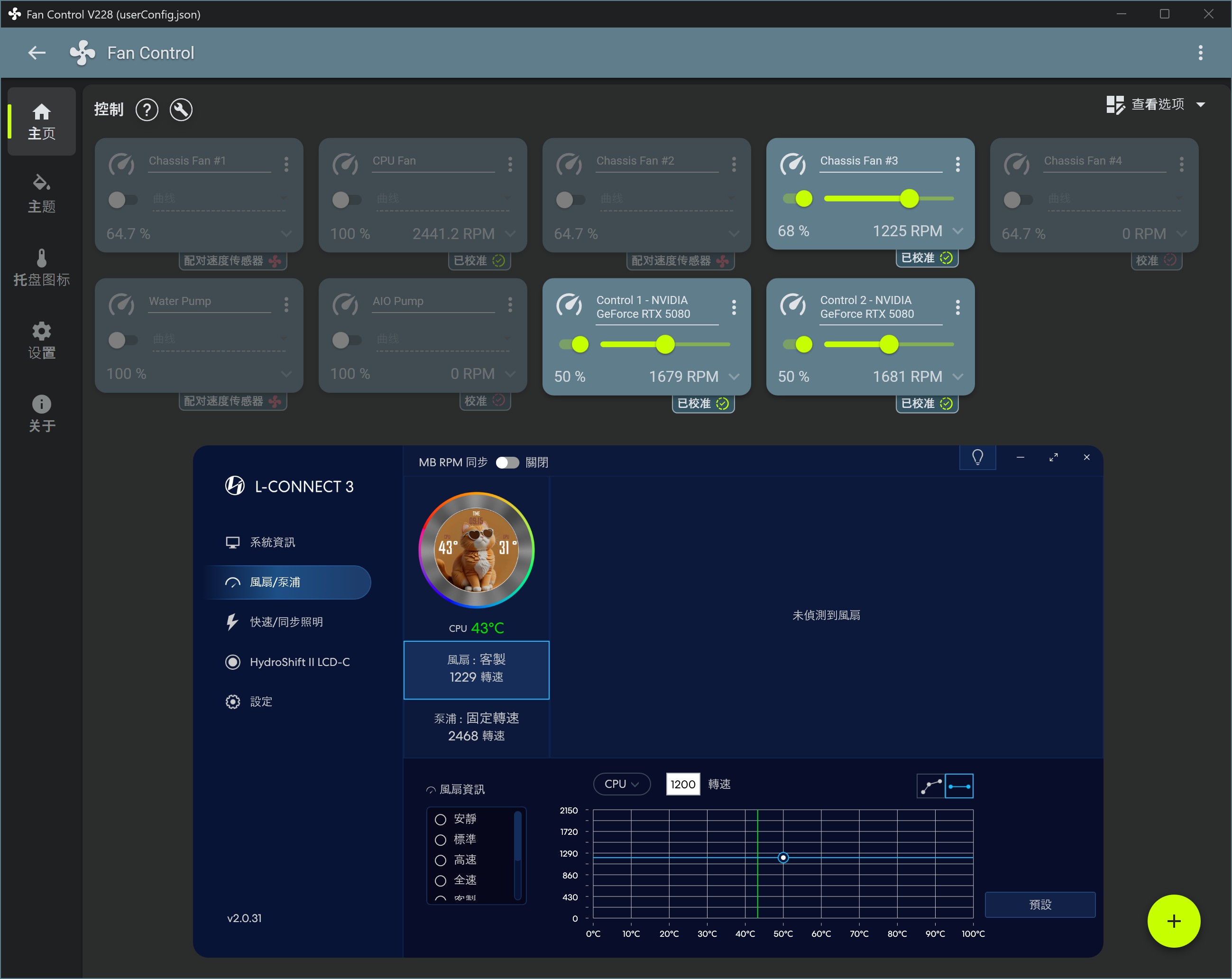

▲將機殼的風扇調整到 68% 約 1200 RPM,水冷風扇也是調整到固定 1200 RPM,顯卡風扇固定在 50%,以這樣的環境設定來跑 3DMark Steel Nomad 壓力測試來模擬遊戲時的溫度表現
▲在這樣的轉速設定下,噪音表現的部分僅有約 42 分貝左右,相當安靜~
▲測試結果只能用一個字來形容,就是「真冰涼!」,在 42 分貝左右的風扇轉速設置下 R7-7700 的溫度平均不超過 50 度,RTX 5080 公版在固定 50% 的轉速下平均也才 75 度,安靜又低溫~

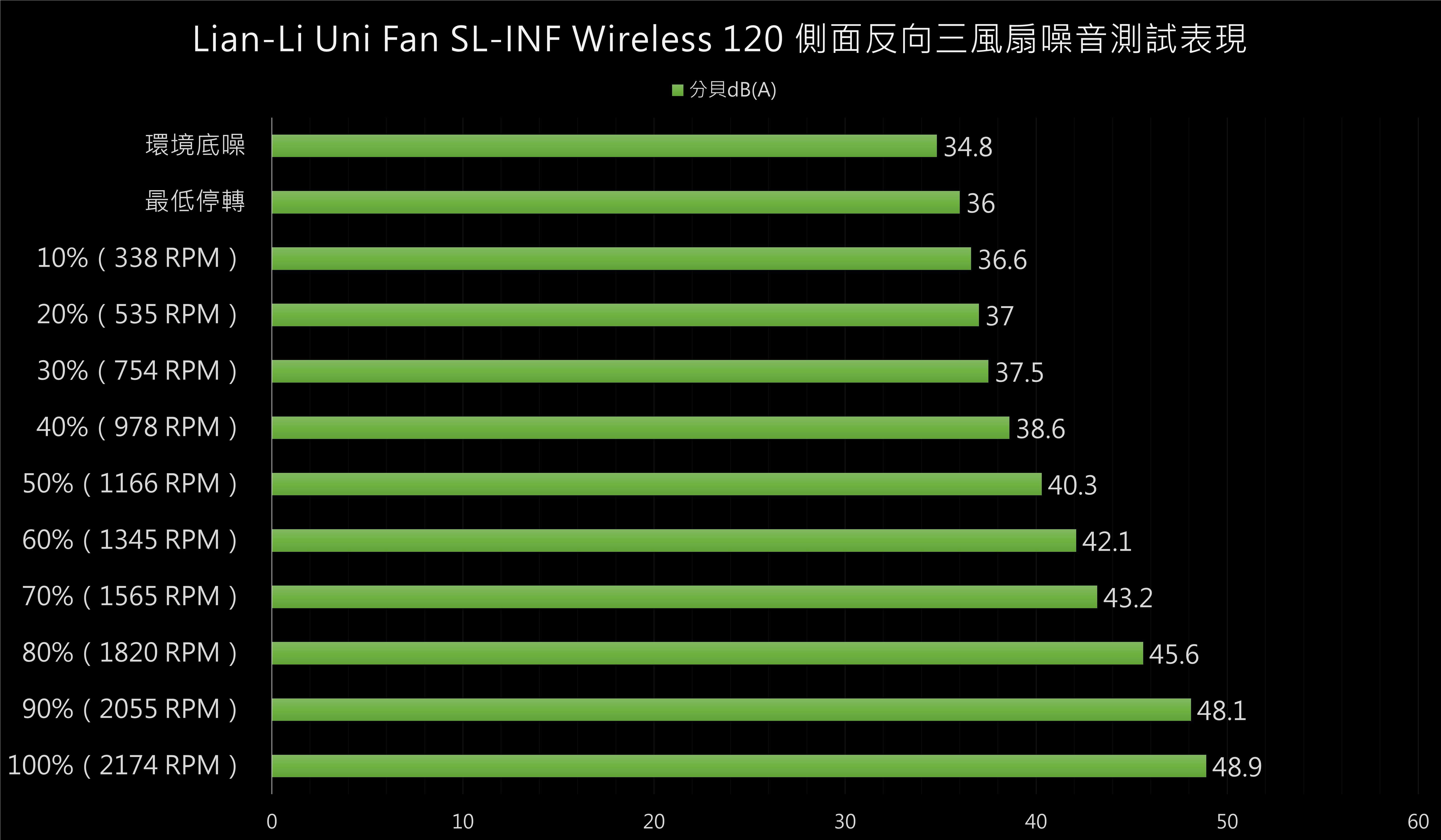

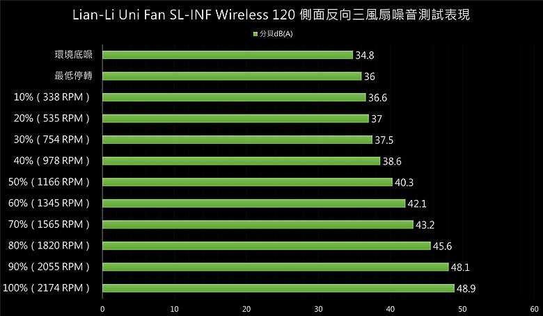

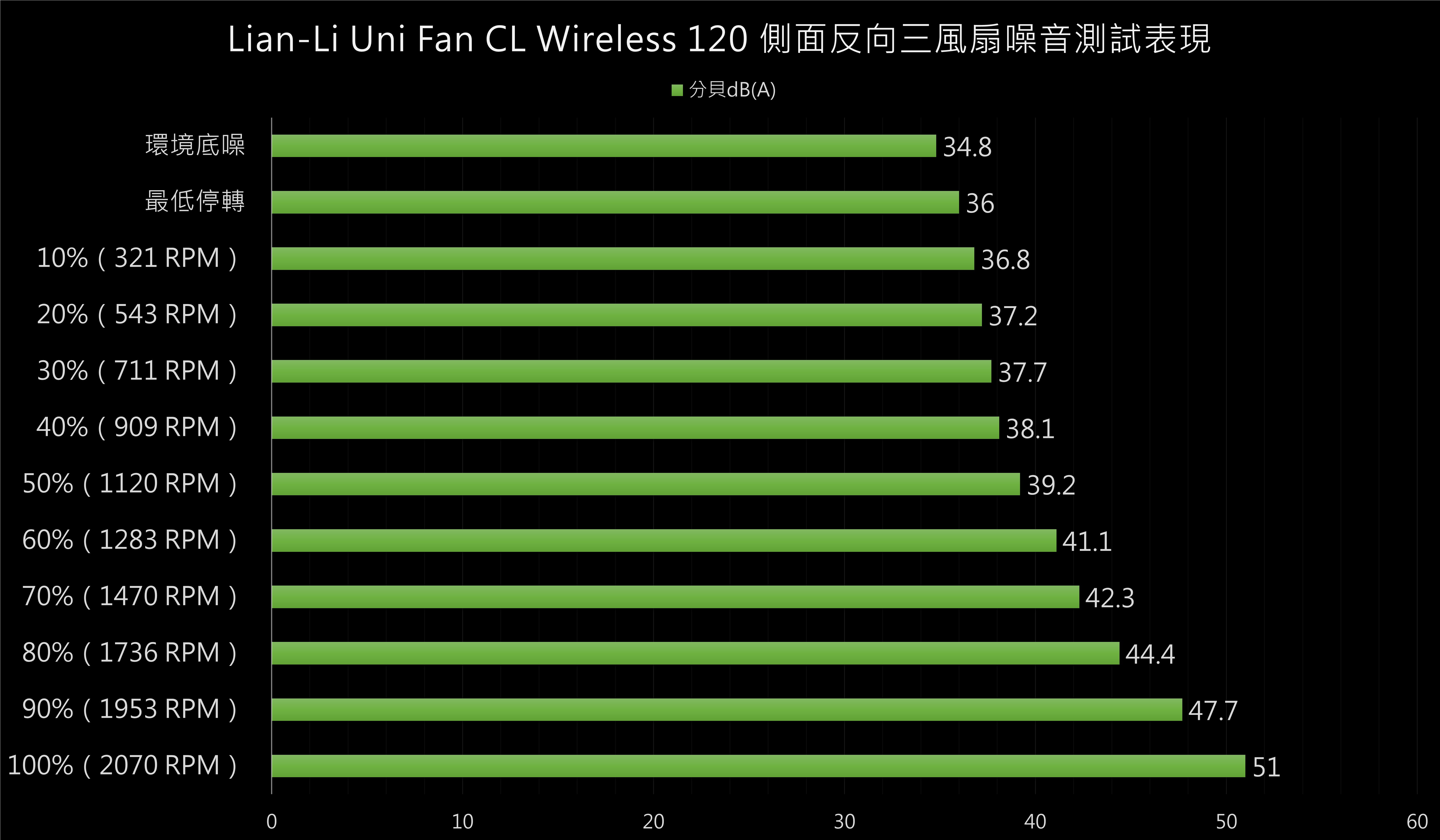

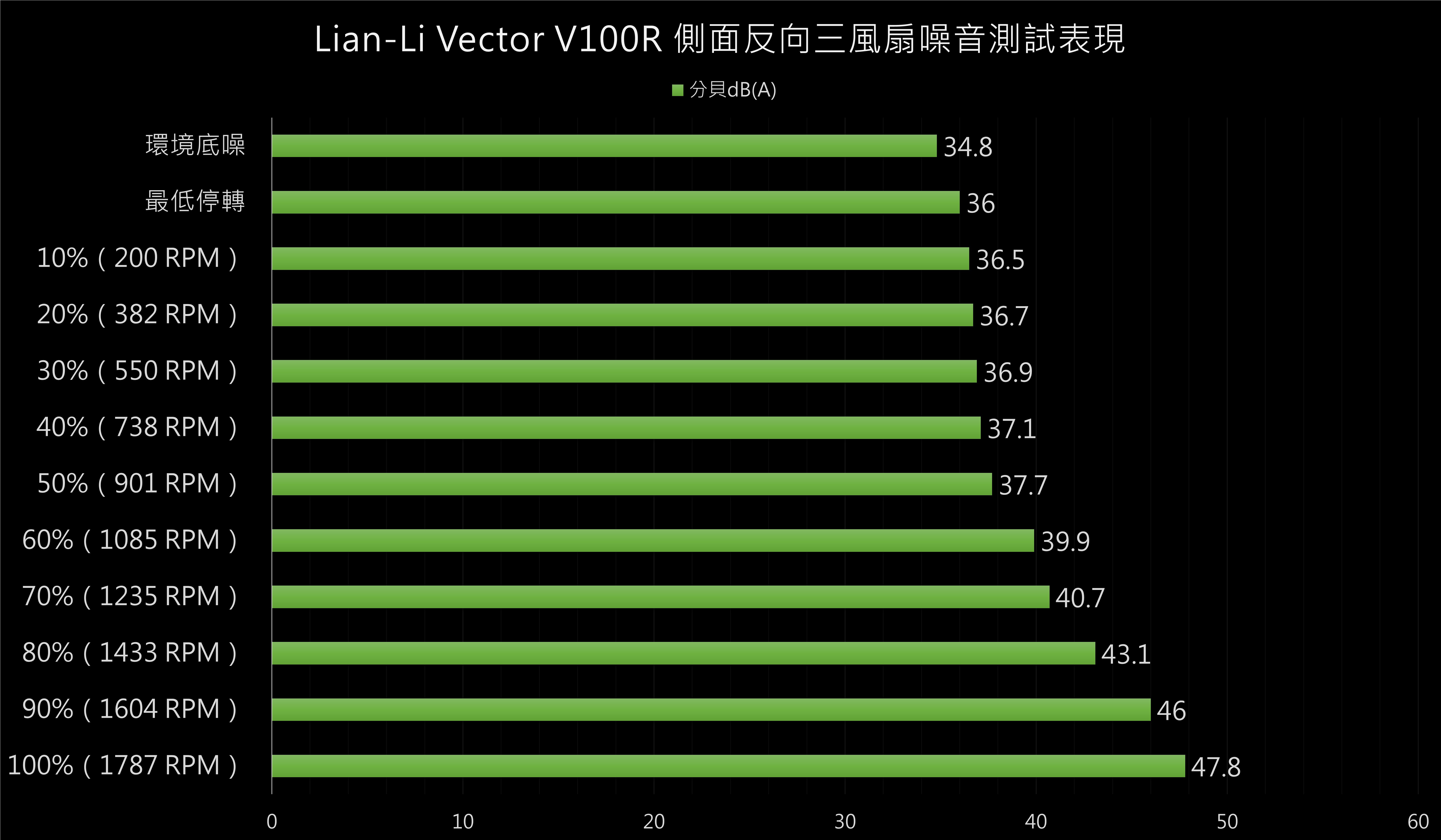

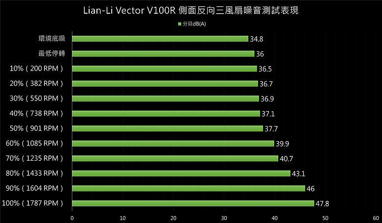

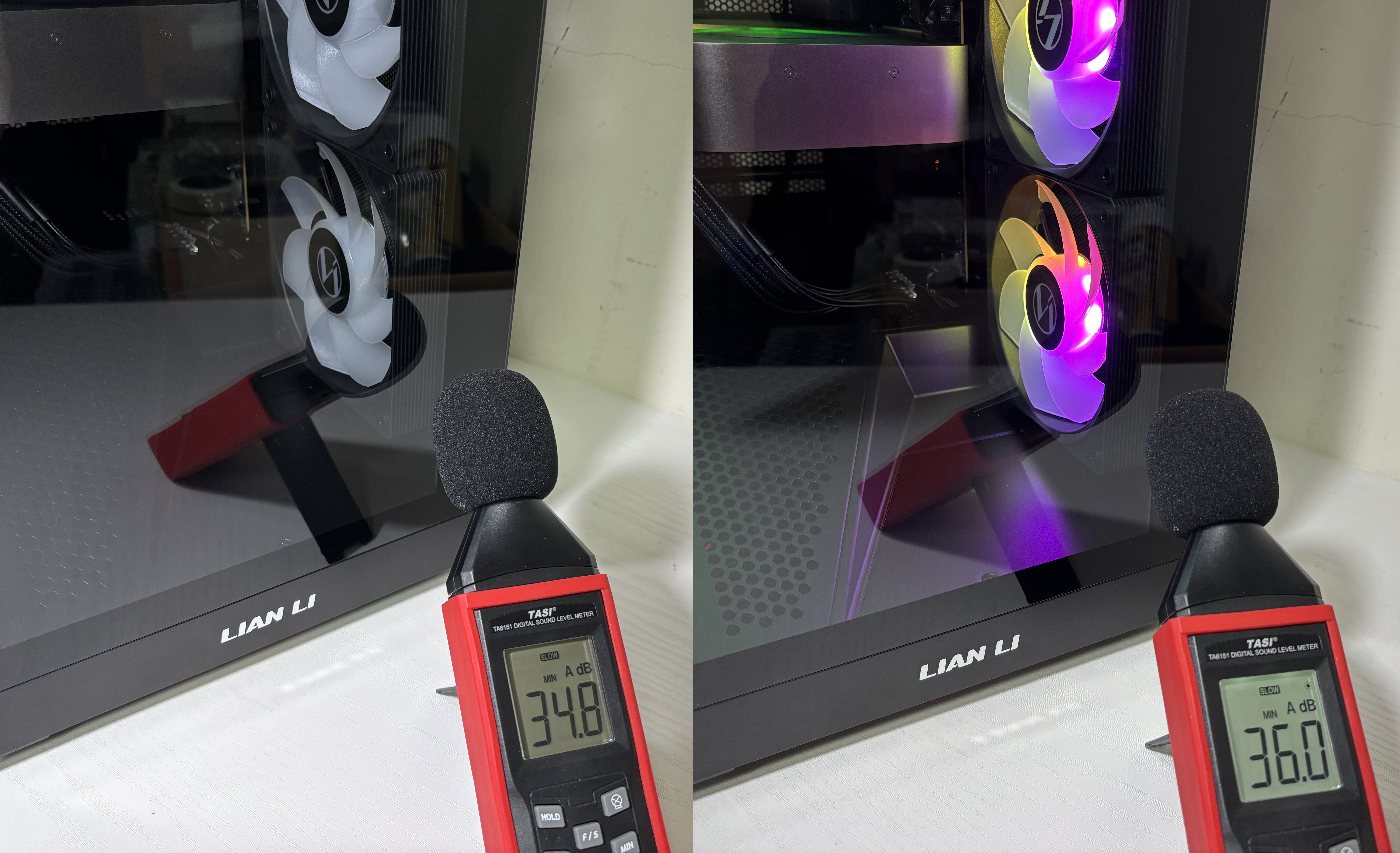

▲在關機狀態下測得最低的環境底噪音為 34.8 分貝,開機後的風扇停轉狀態下為 36 分貝,從最低的轉速到滿速之間以 10% 遞增的每個狀態紀錄噪音與轉速繪製成圖表給大家參考~
▲從圖表中可以很明顯地看得出來,在轉速 50% 之前的噪音都很低,直到轉速過千之後才會有比較明顯的變大,轉速甜蜜點約落在 70% 的 1200 RPM 左右,滿速下的噪音表現不到 48 分貝,整體來說噪音表現相當不錯,作為一咖不到兩千的機殼,預裝這樣的 PWM 風扇真的很有誠意!

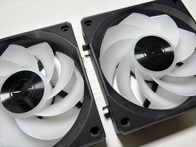

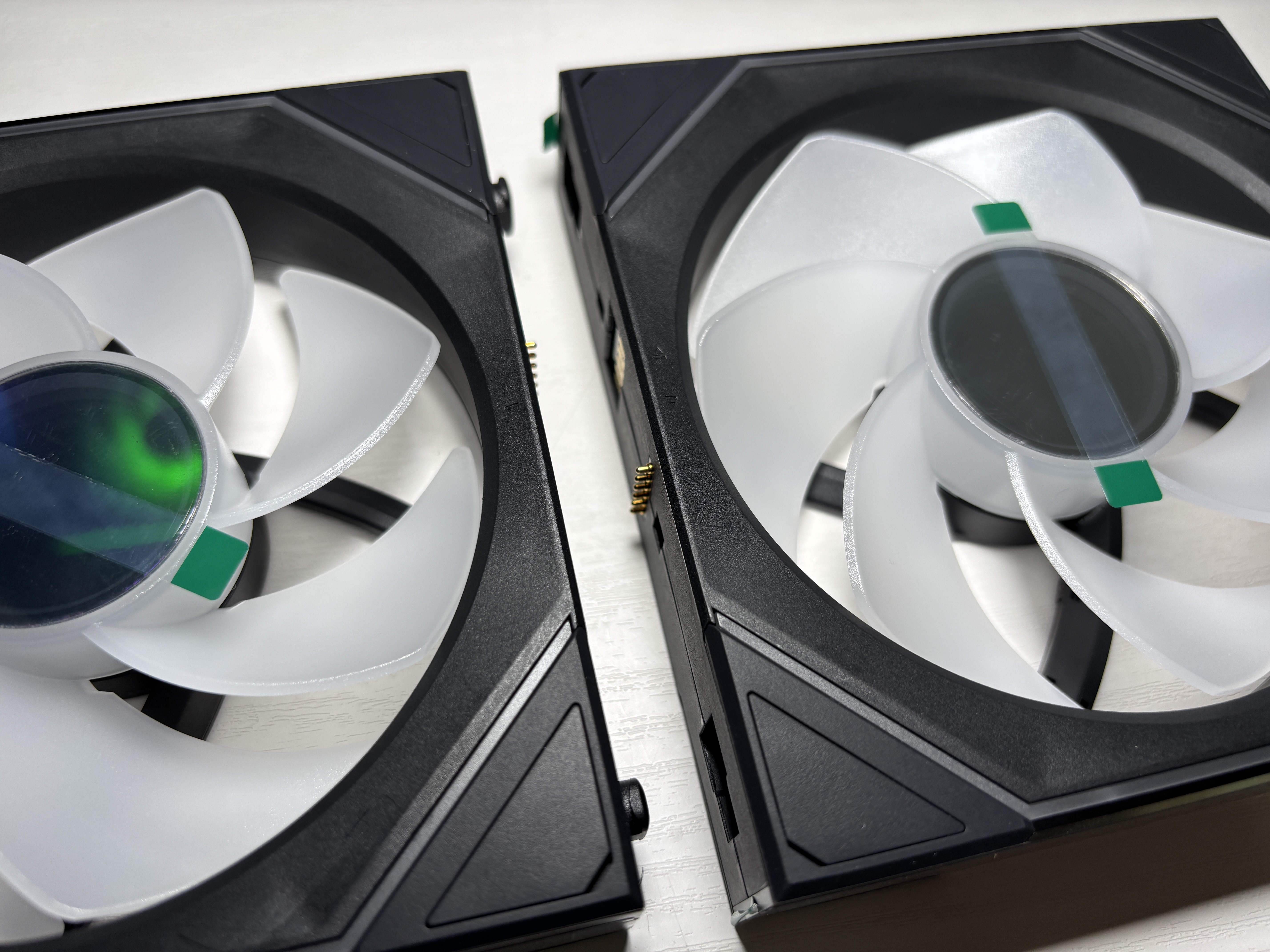

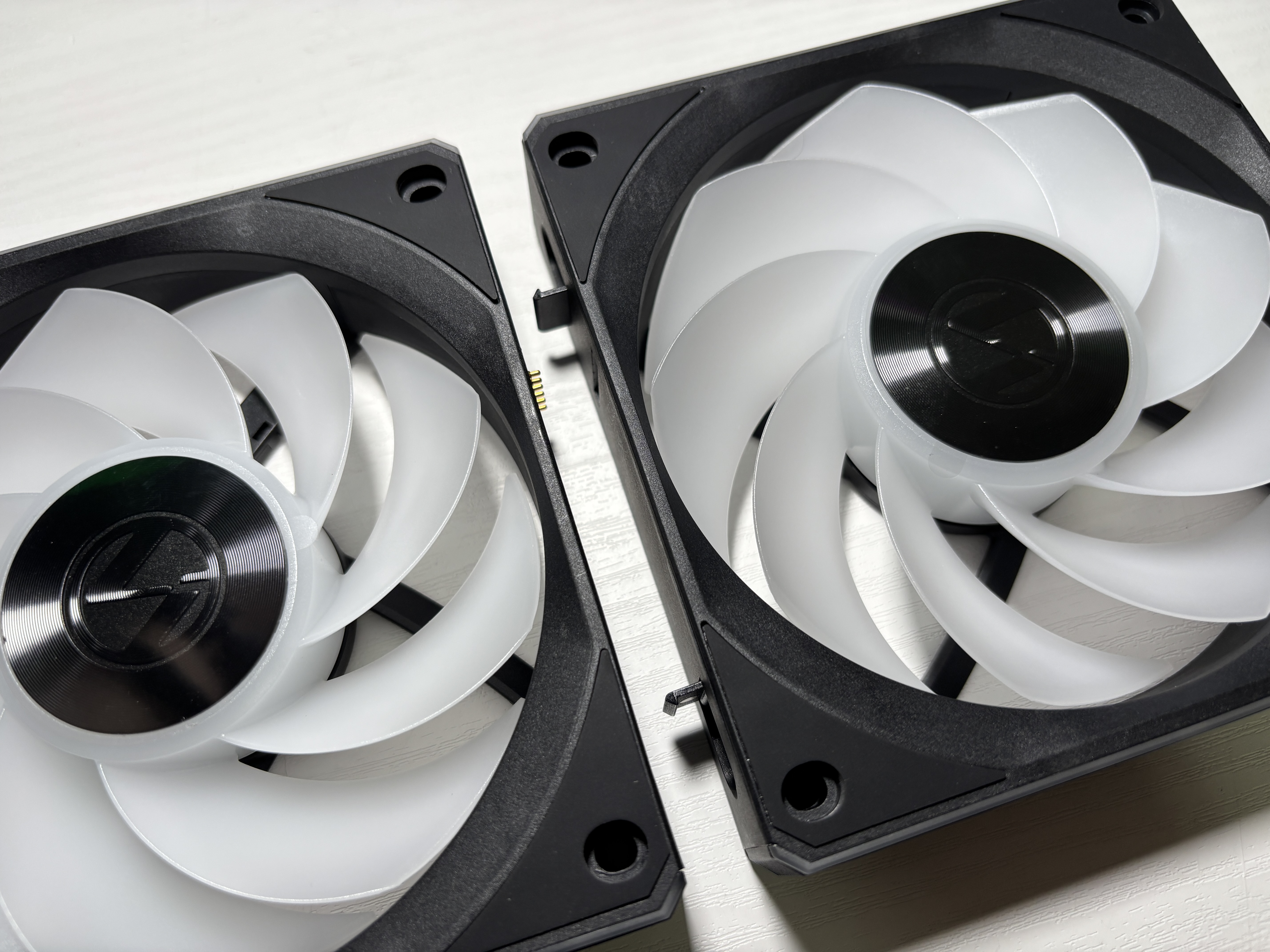

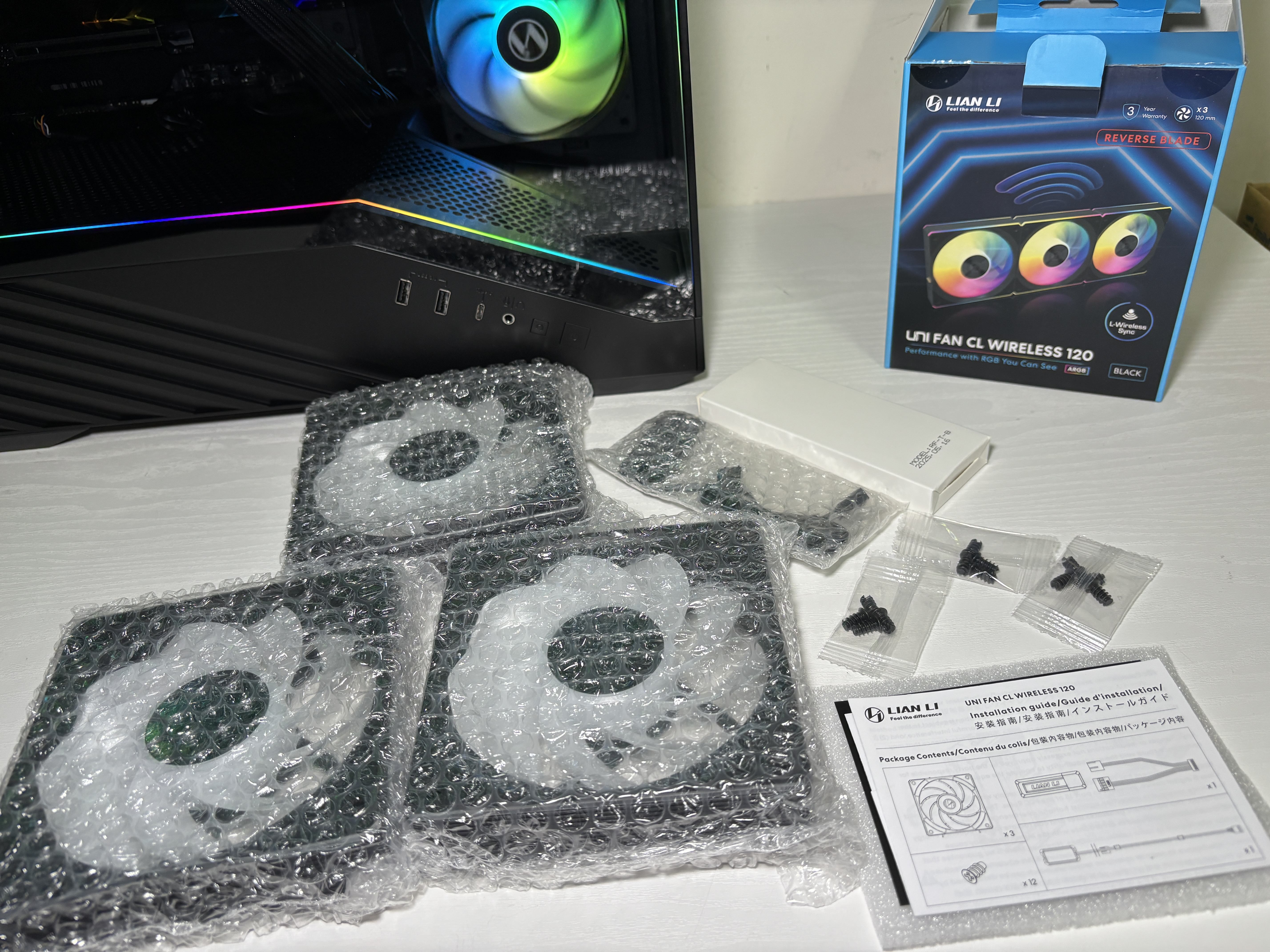

▲這次的積木風扇 CL 120 在歷代以來應該算是比較平價一點的款式,在拼接上的方式也做了不同的設計,採用更直覺的推入式連接設計~
▲不過在 SL-INF 120 上還是依然維持著以往卡扣式上下嵌入的方式,無論是熟悉的感覺還是更新款的推入式,兩種同樣都能夠讓拼接後的風扇牢牢的互相抓緊~

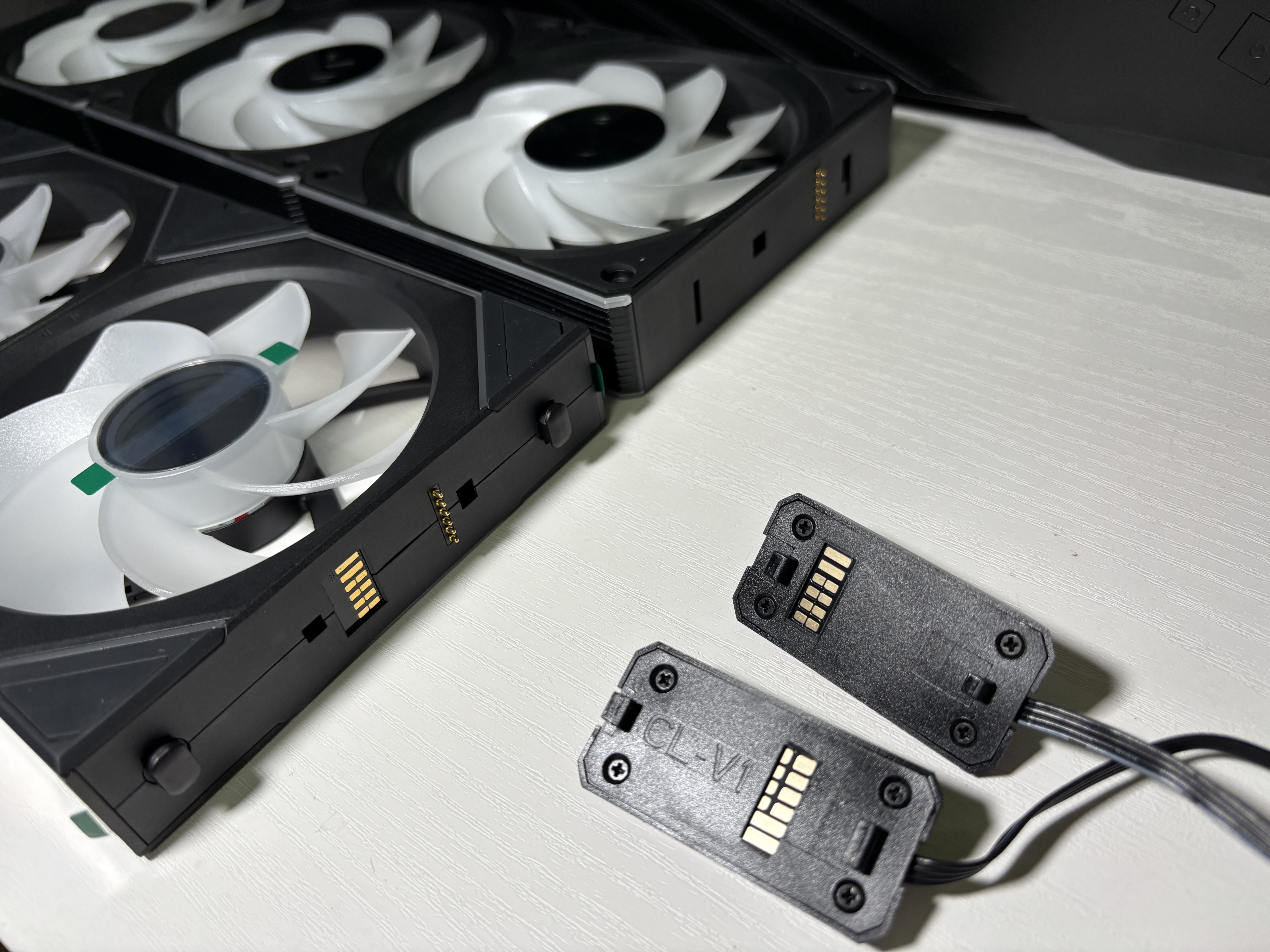

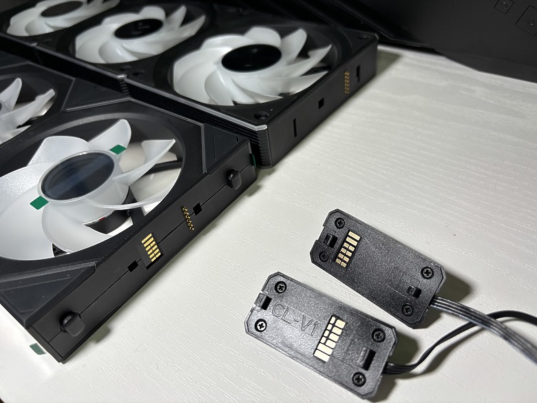

▲在線材連接上,兩款也有所不同,新的 CL 120 在接收器上有特別標註了 CL-V1,不過只支援單邊連接,而 SL-INF 120 則可以兩邊自由選擇
▲首先來看一下 Lian-Li Uni Fan CL Wireless 120 的外觀呈現,比起預裝的風扇來說,扇葉依然發光形式相同,但在側面多了燈條點綴,整體看起來更有線條感!同樣將它裝在 V100 的側面來進行噪音測試
▲由於轉速上限更高,所以滿速時的噪音更大,來到了 51 分貝,這邊順帶一提,或許大家會以為機殼預裝的風扇是標準的 25mm,但實際上是跟 Uni Fan CL120 一樣是 28mm 的厚度,所以兩者之間的差距才會看起來很接近,作為機殼風扇來說,更換成 Uni Fan CL120 對於散熱表現並不會有非常顯著的提升,做為普通用戶來說考慮外觀呈現與連接便利性即可~

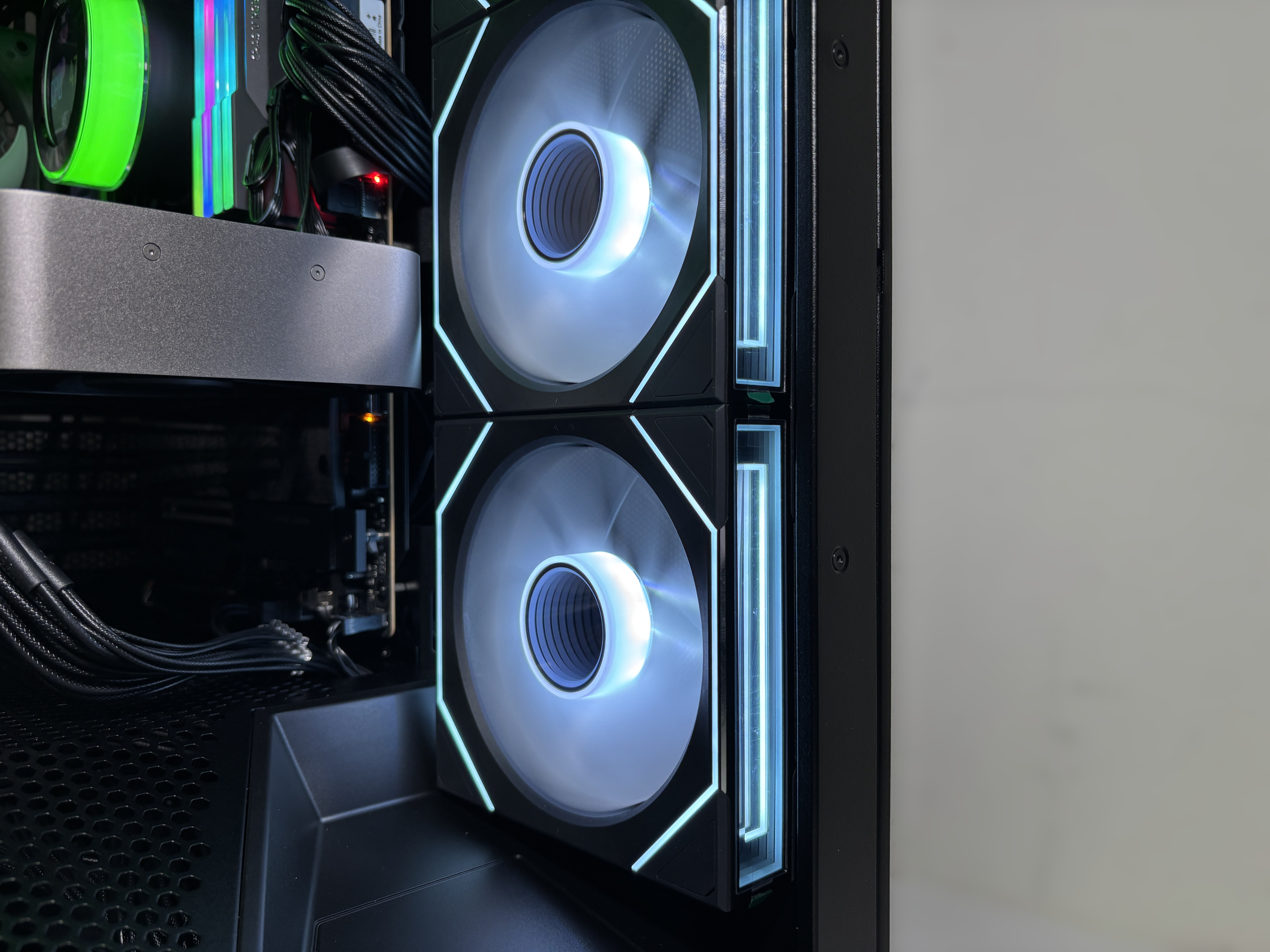

▲再來是 Lian-Li Uni Fan SL-INF Wireless 120 的外觀呈現,跟想像中的一樣真的很好看!果然是經典中的經典~
▲在側面的無限鏡燈效比起初代更好看了,在充滿其他競品爭相模仿的時代中,聯力還是不斷強化細節層面,或許在外觀上有其他更便宜的可以替代,但是在安裝體驗上還得是聯力做得更好~
▲比起 CL 120,SL-INF 120 的轉速上限更高但噪音控制更好!整體控噪能力也更強,噪音甜蜜點約落在 50% 左右的 1200 RPM,無論是外觀呈現還是噪音表現都很強,值得推薦~

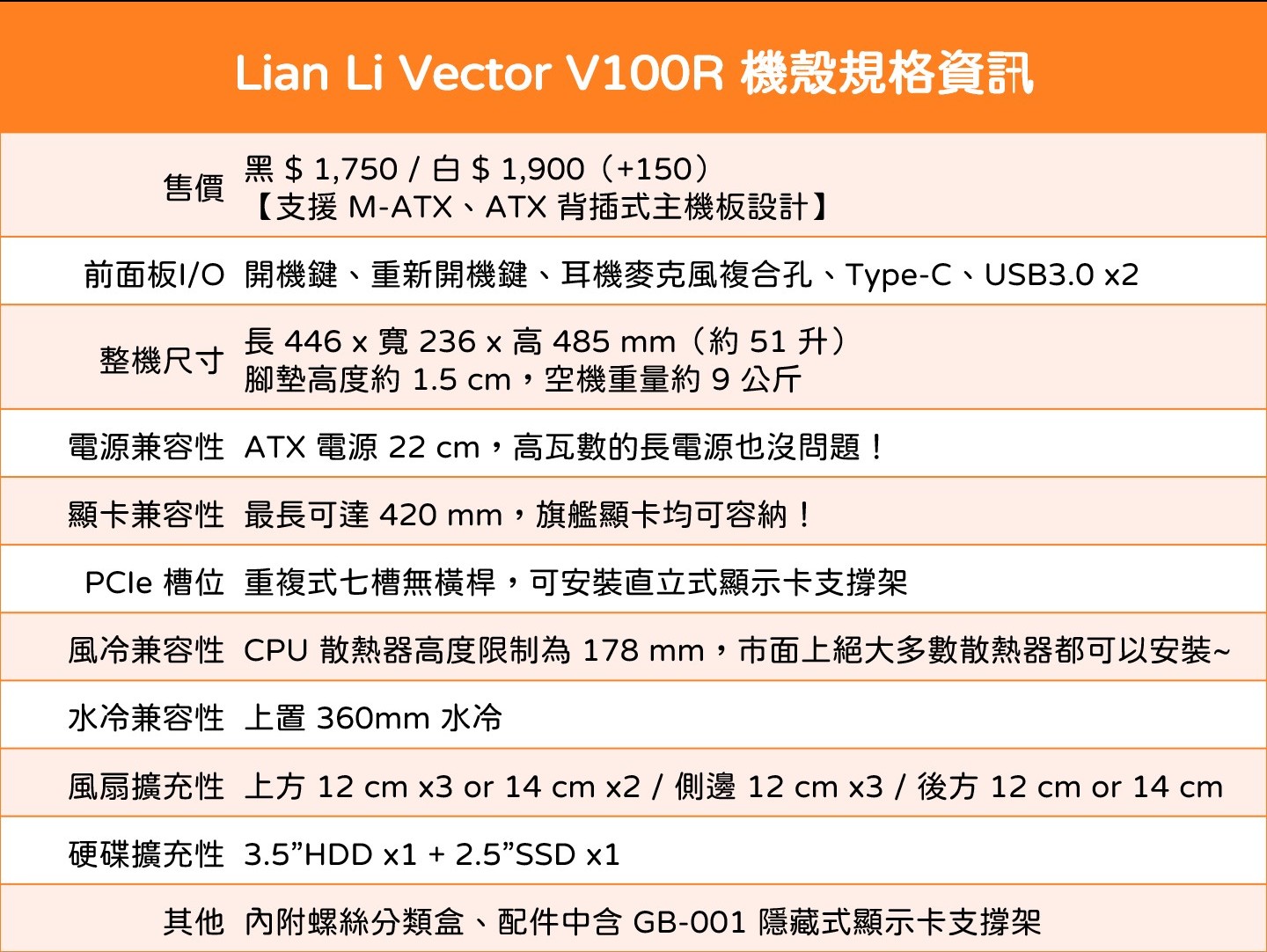

▲老規矩,依照慣例,每次機殼的開箱,詩人都會再次整理出更加詳細的相關規格給大家參考,記得點讚收藏一下,回去慢慢看,希望對大家都能有所「收貨」!

在硬碟擴充性的部分是比較少的,只給了 2.5 吋與 3.5 吋各一個的安裝位,但這也是目前的機殼趨勢,已經算是可以滿足多數遊戲玩家的裝機需求了,除此之外應該很難再挑剔其他毛病了,硬要說的話就是頂部安裝水冷的空間比較有限,要記得先插好線材再來安裝水冷,但這部分應該詩人得先找找自己的問題才是,誰叫你不用背插主板~
